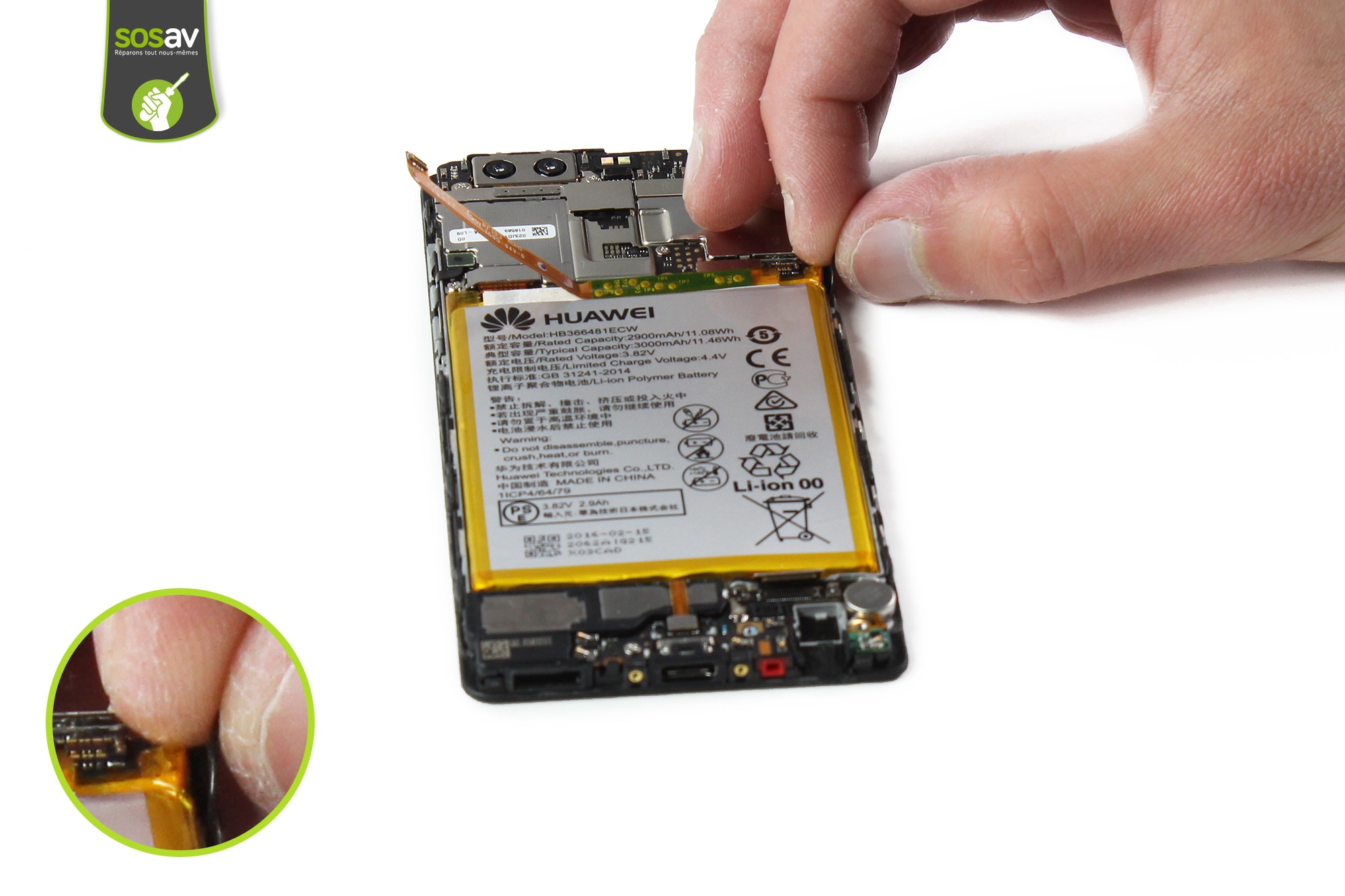

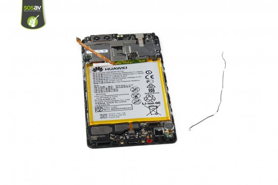

Déconnectez le câble d'interconnexion côté carte mère avec la pointe de la spatule en nylon.

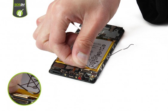

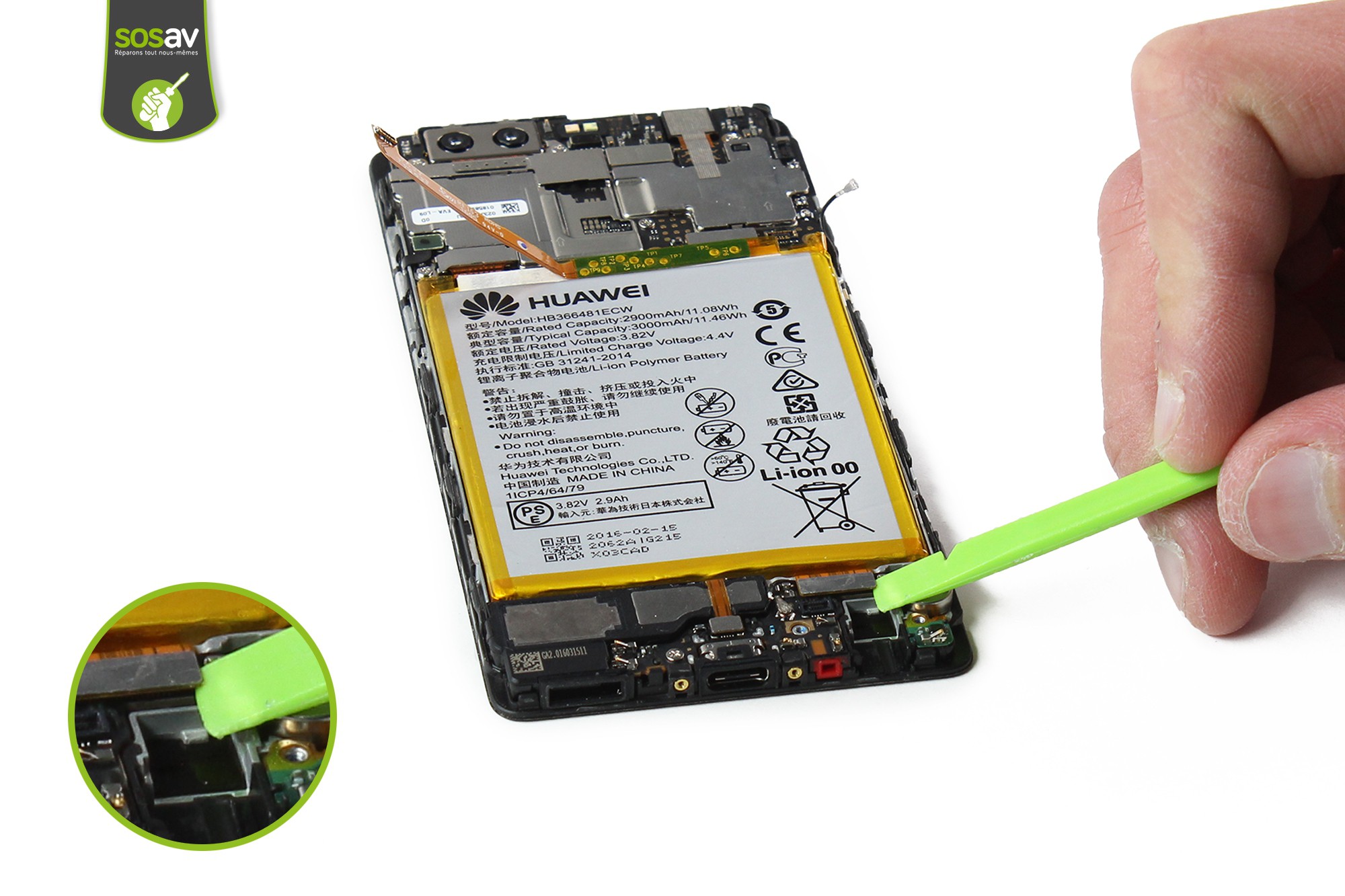

Reprenez la spatule en nylon afin de déconnecter ensuite la batterie.

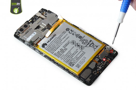

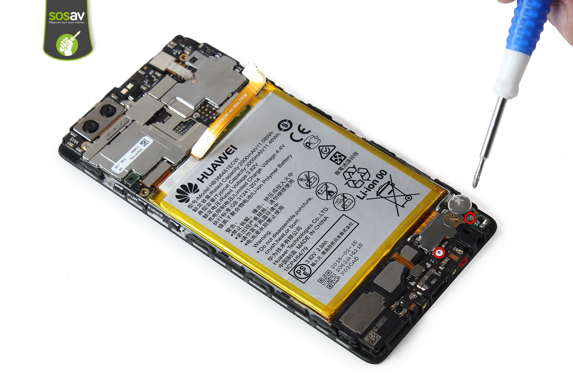

Dévissez ensuite avec le tournevis cruciforme les deux vis entourées en rouge servant à maintenir la plaque de protection du connecteur de charge.Saisissez la plaque à l'aide de la pince et procédez à son retrait.

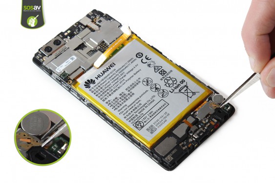

Déconnectez la nappe prise jack à l'aide de la spatule en nylon.

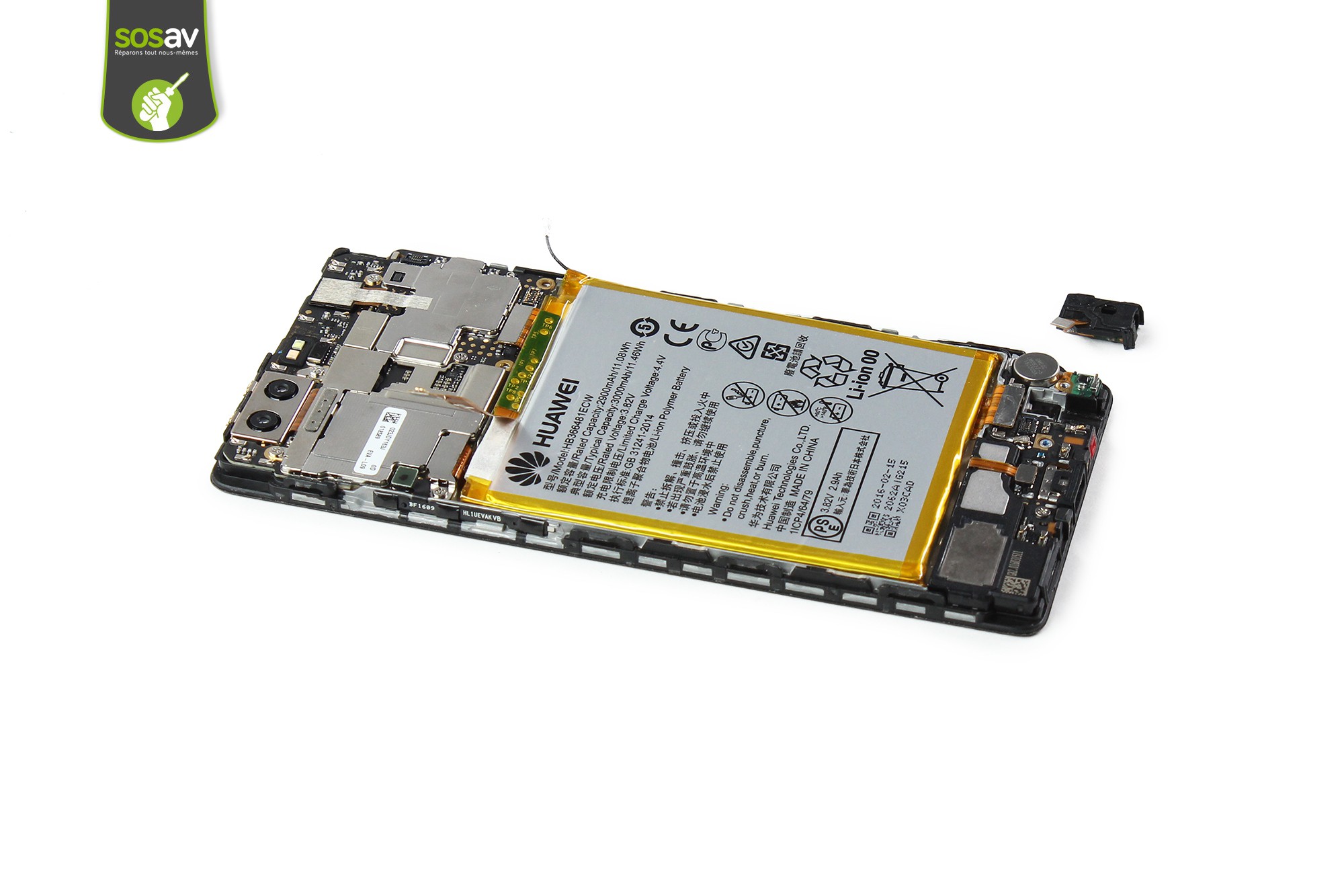

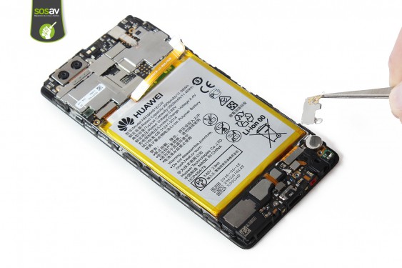

Saisissez et procédez au retrait de la prise jack avec la pince.

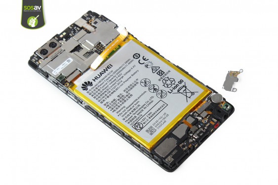

La prise jack de votre Huawei P9 est désormais démontée.

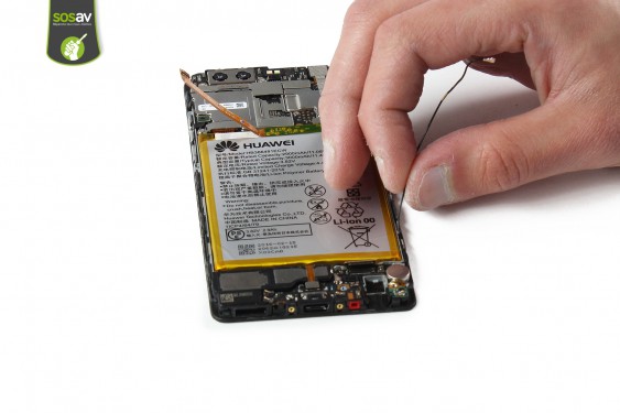

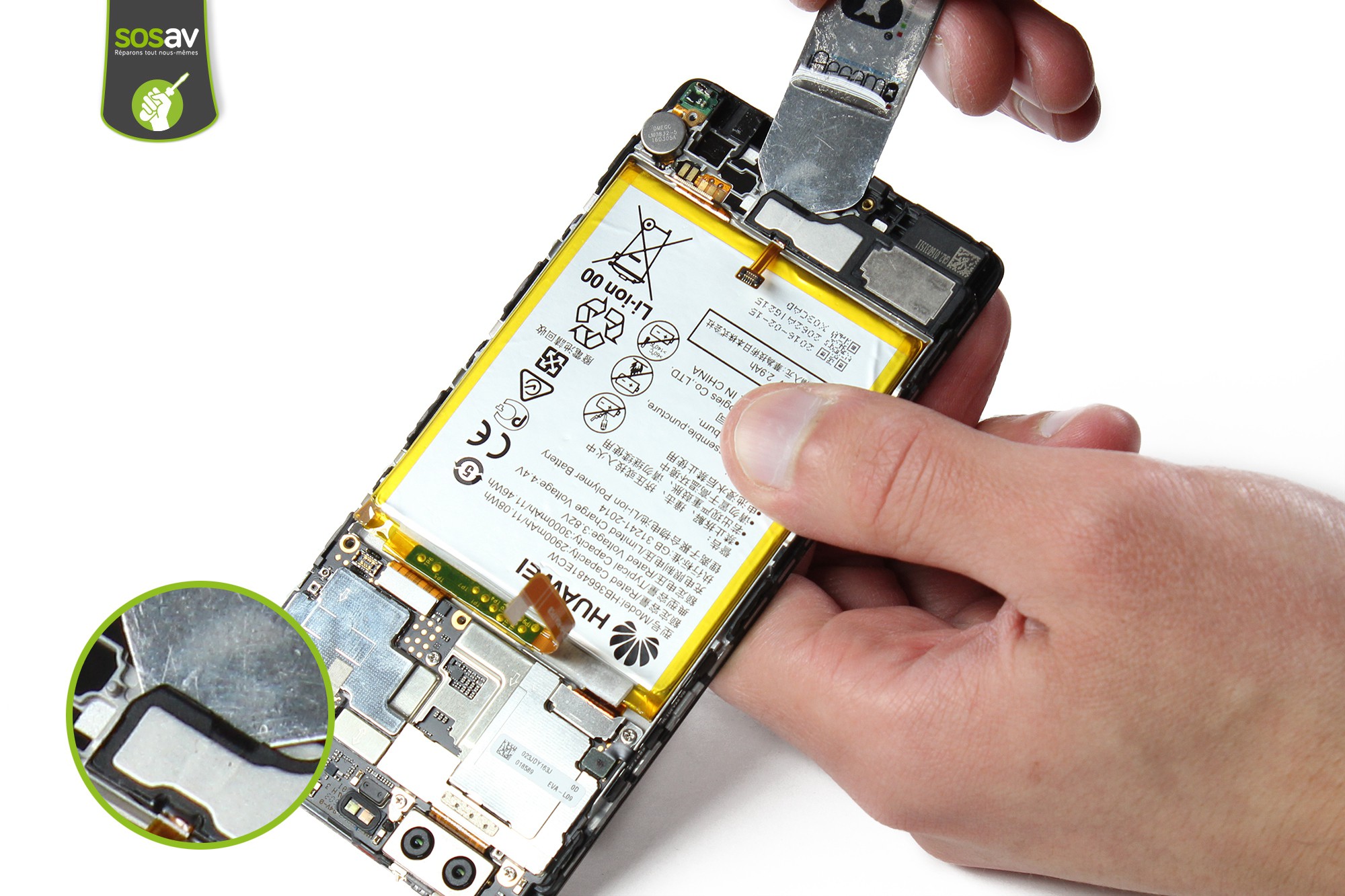

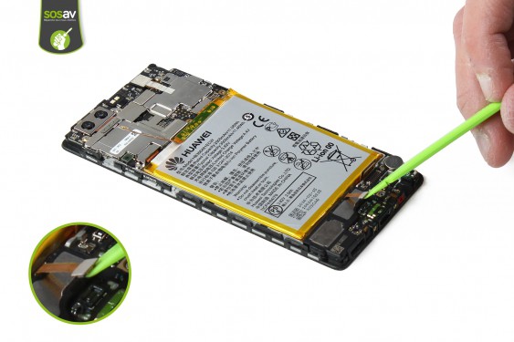

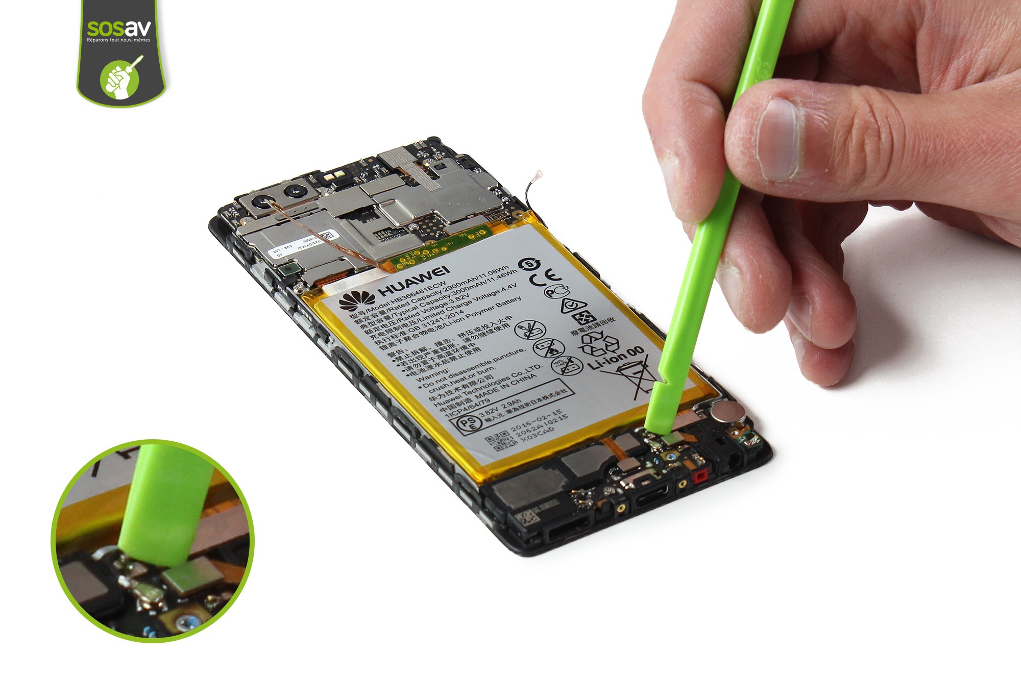

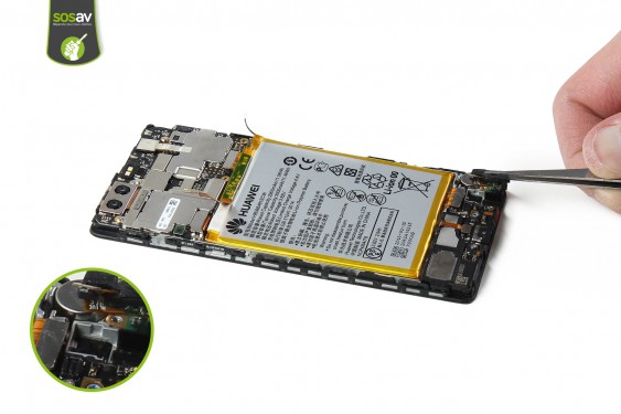

Déconnectez la nappe de liaison du connecteur de charge avec la spatule.
Saisissez le câble d'interconnexion, sortez-le du châssis et procédez à son retrait.

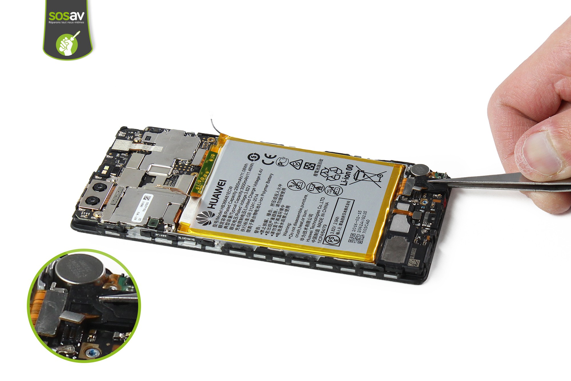

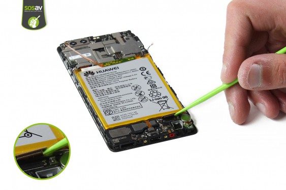

Déconnectez le haut-parleur externe avec la spatule en nylon.

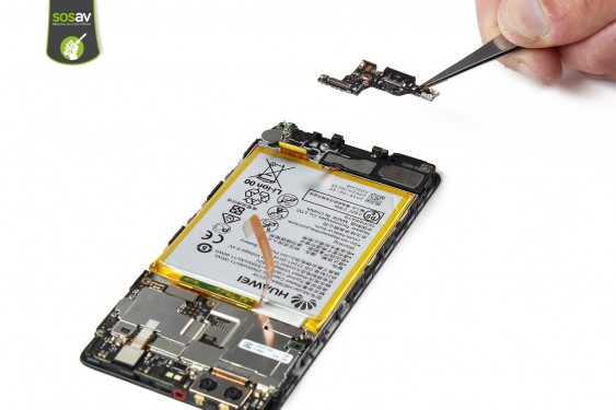

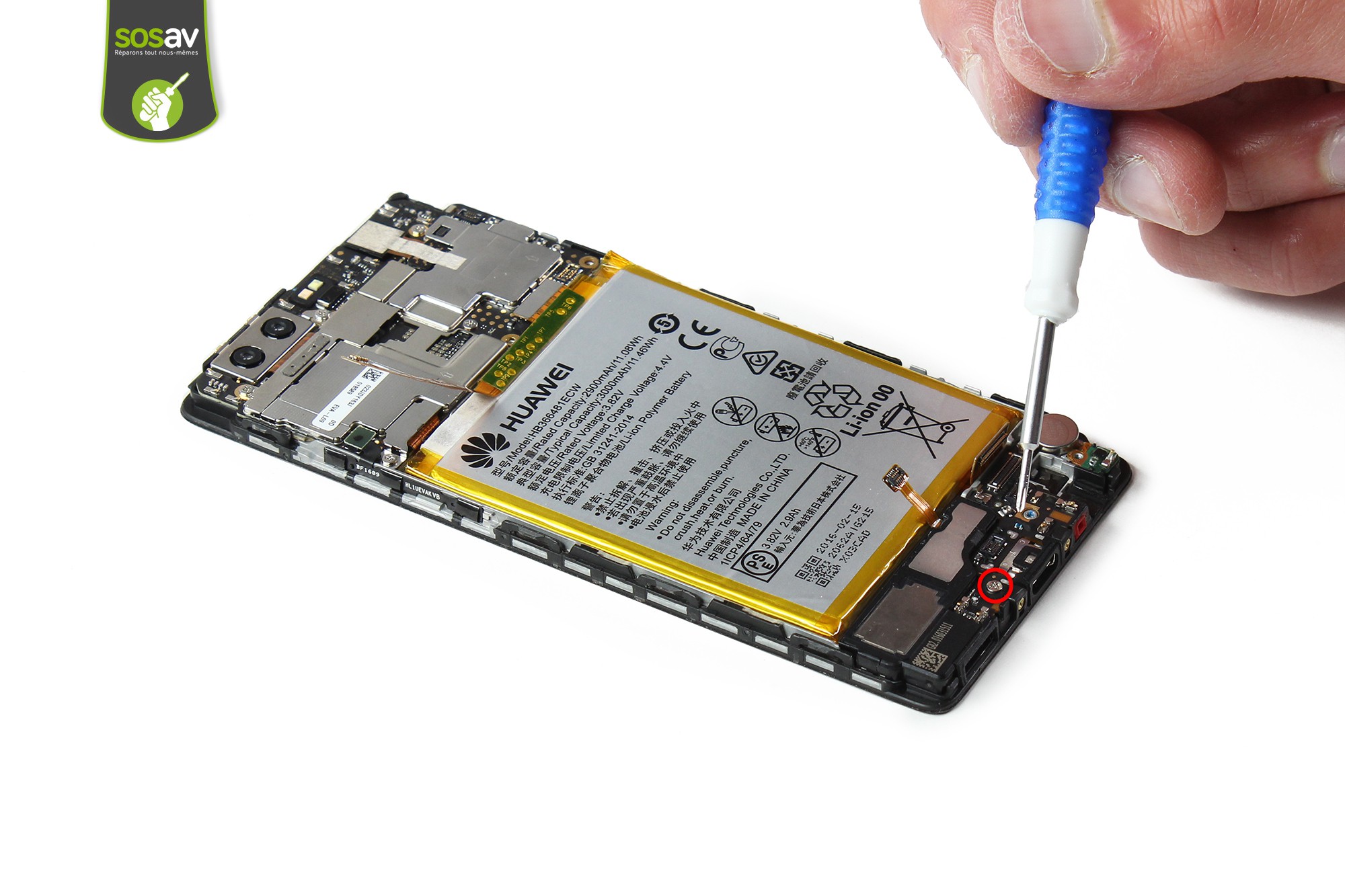

A l'aide du tournevis cruciforme, dévissez la vis entourée en rouge maintenant le connecteur de charge.
Saisissez le connecteur de charge à l'aide de la pince et procédez à son retrait.

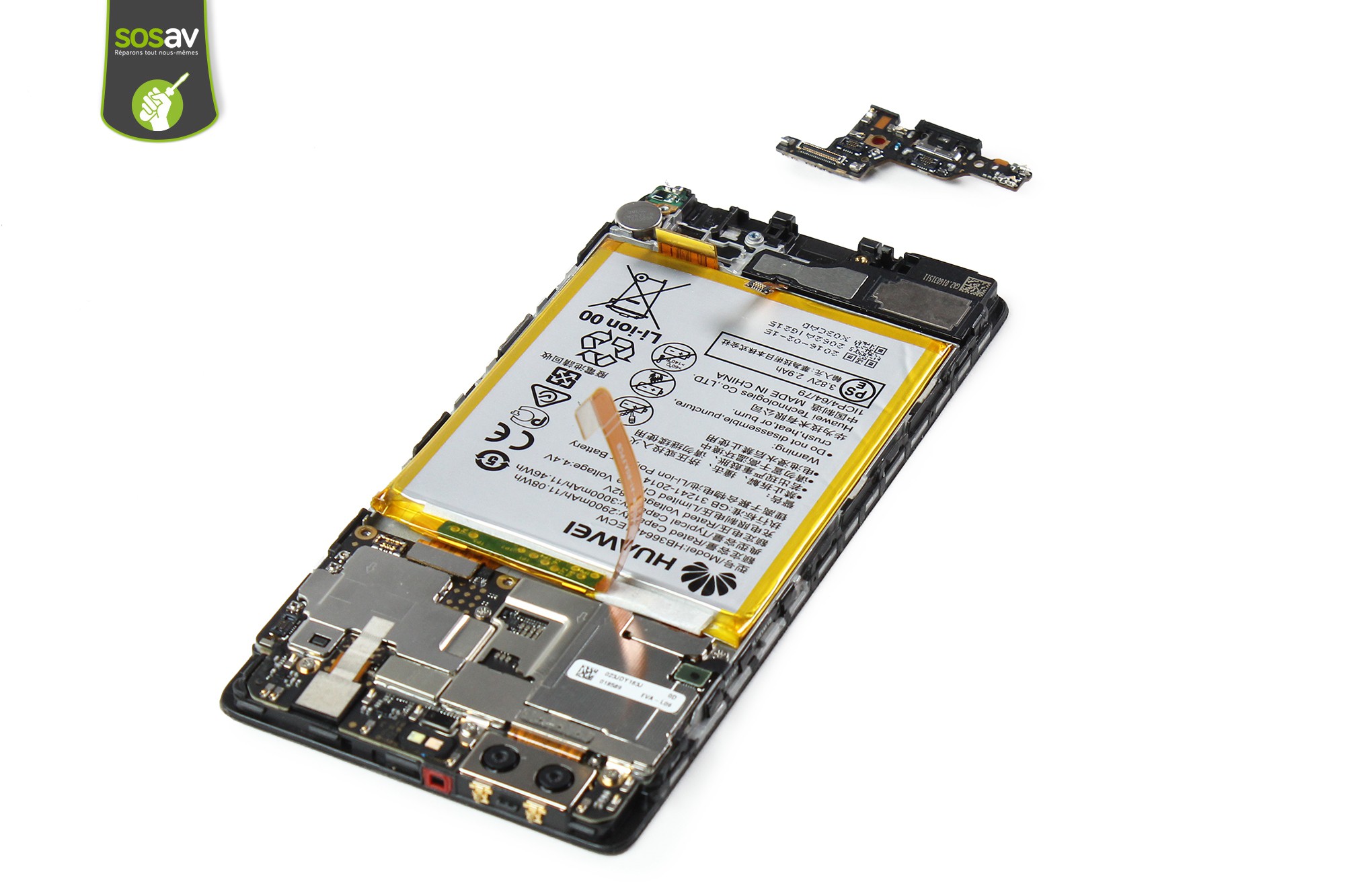

Le connecteur de charge de votre Huawei P9 est désormais démonté.

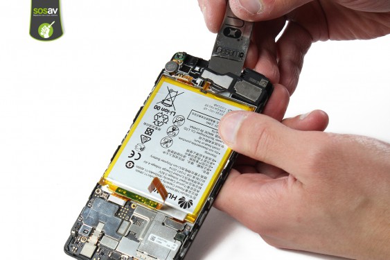

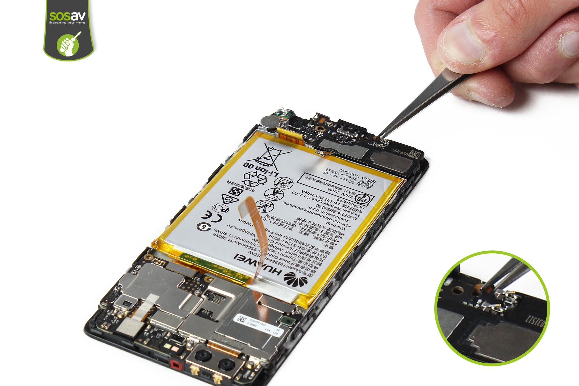

Etape 24

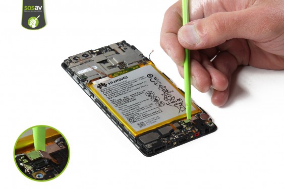

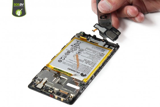

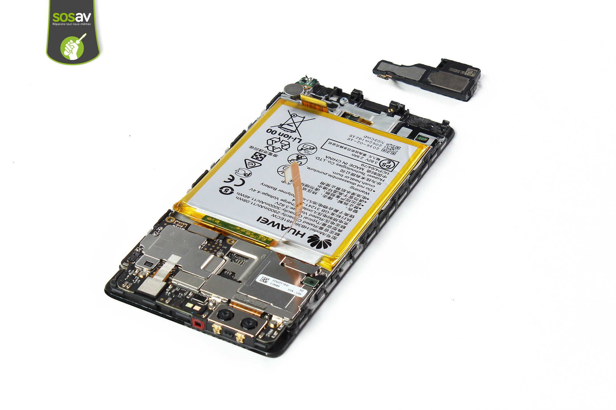

Utilisez de nouveau la spatule iSesamo afin de décoller le haut-parleur externeProcédez à son retrait.

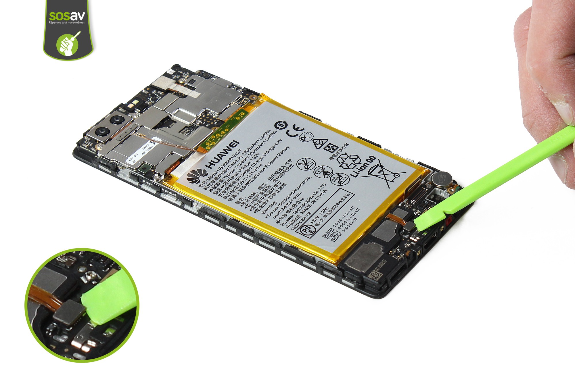

Etape 25
Le haut-parleur externe Huawei P9 est désormais démonté.En cas de problème de son, remplacez le haut-parleur externe défectueux par un neuf.
