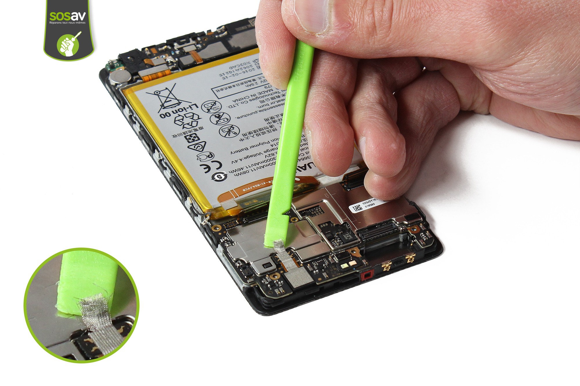

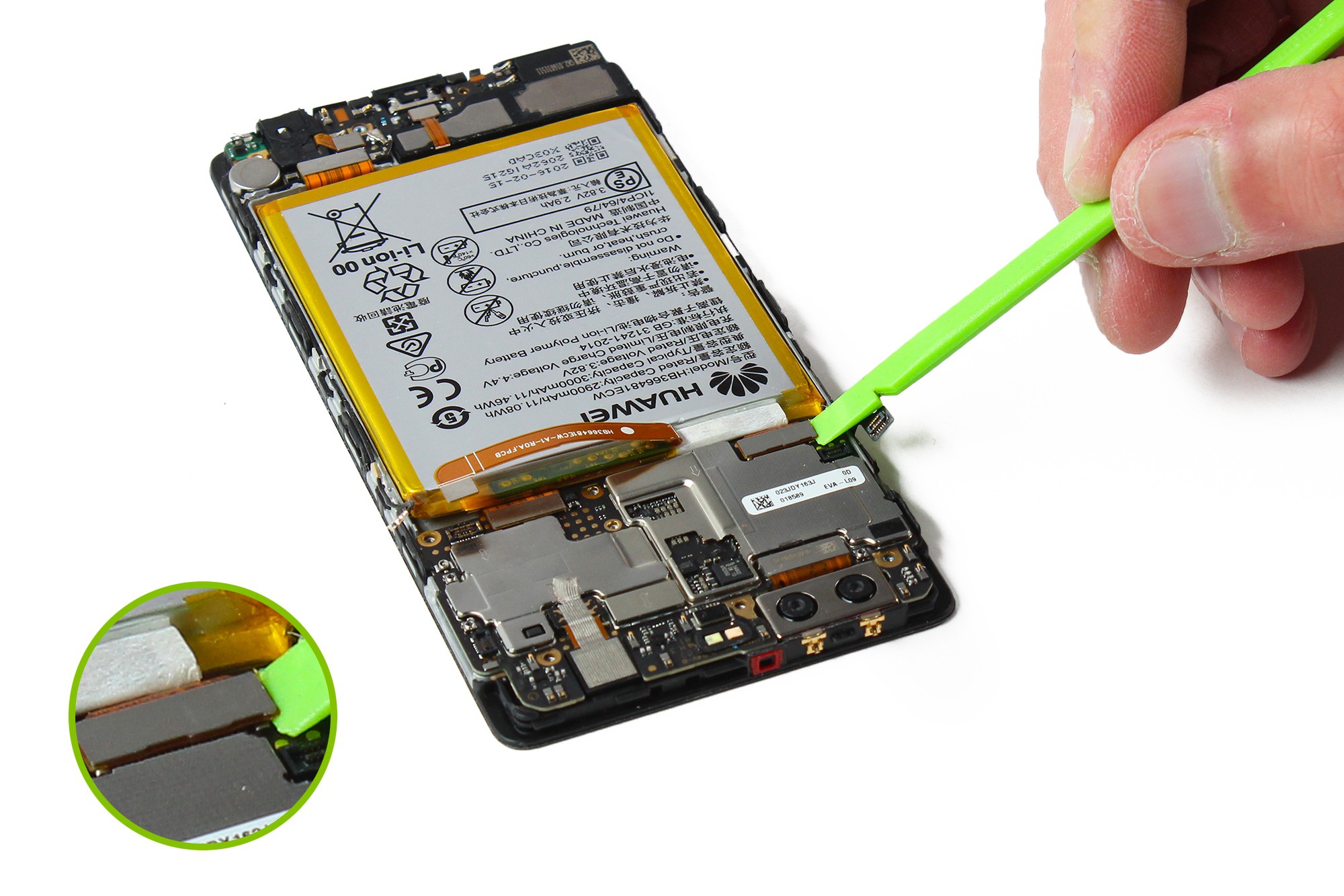

Déconnectez le câble d'interconnexion côté carte mère avec la pointe de la spatule en nylon.

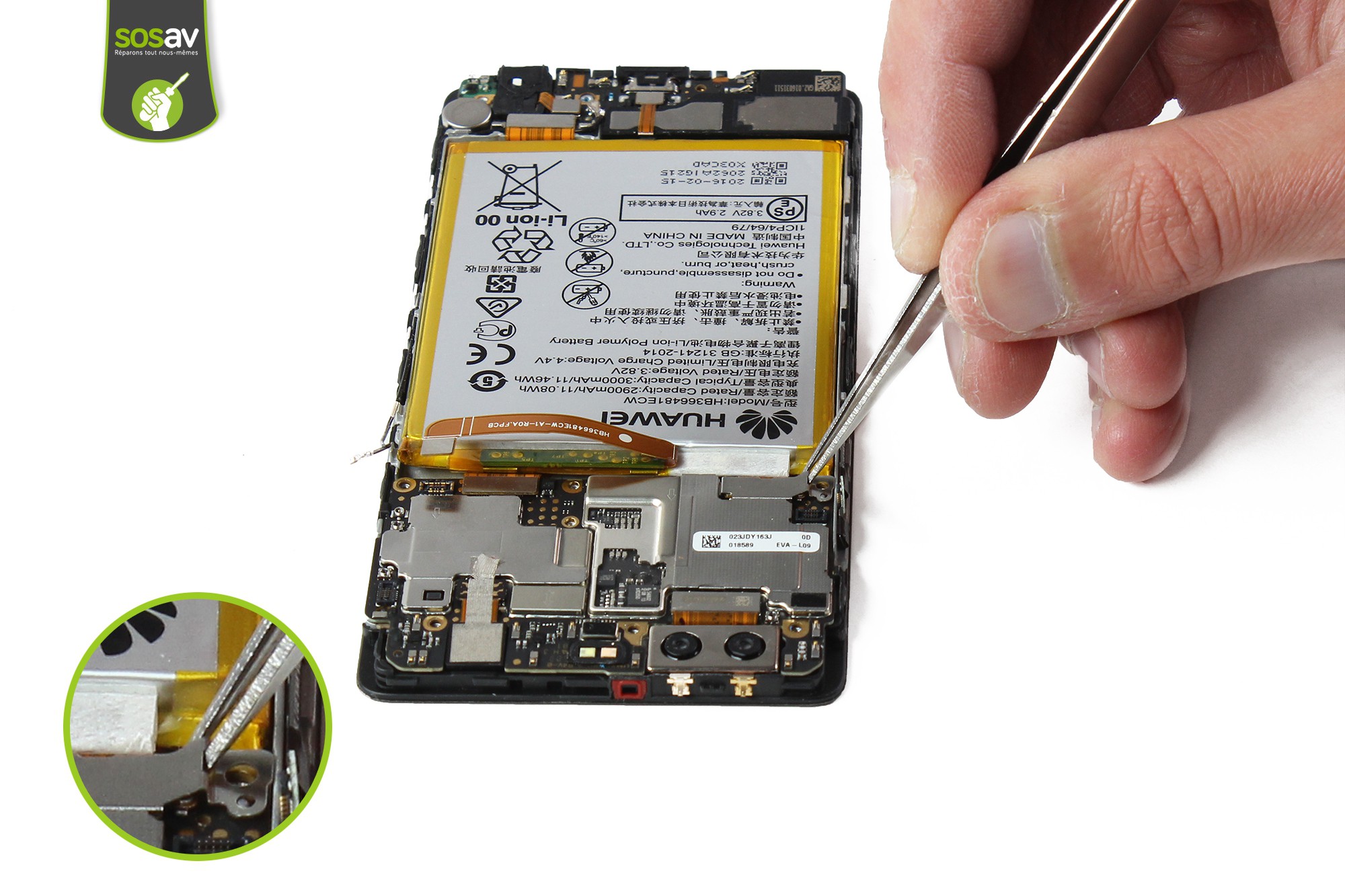

Saisissez puis retirez le cache à l'aide de la pince.

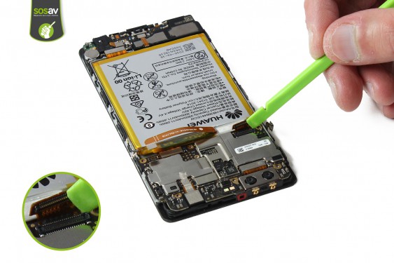

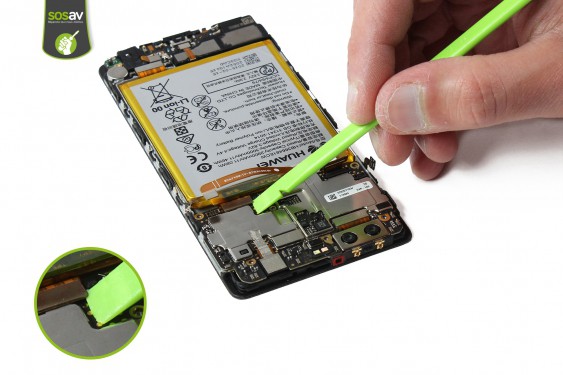

Reprenez la spatule en nylon afin de déconnecter ensuite la batterie.

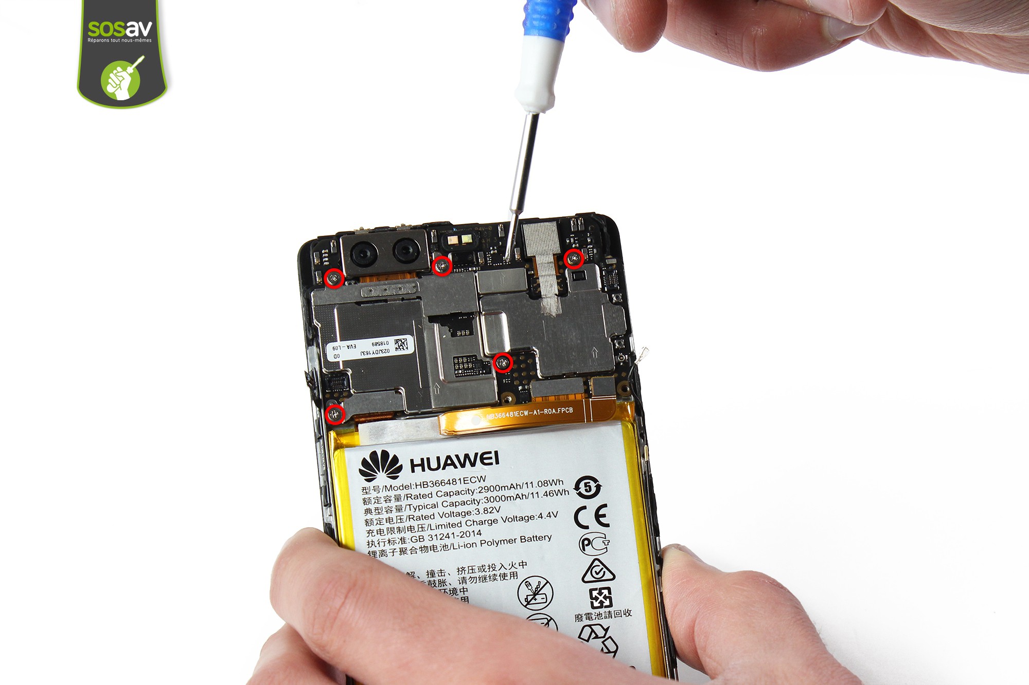

Utilisez le tournevis cruciforme afin de dévisser les 5 vis entourées en rouge maintenant la carte mère.

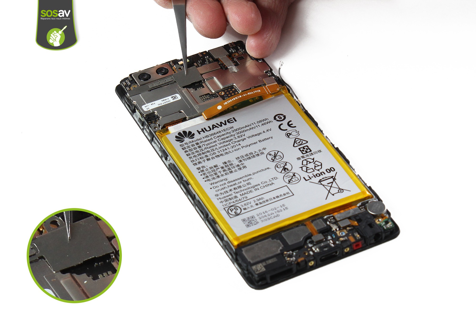

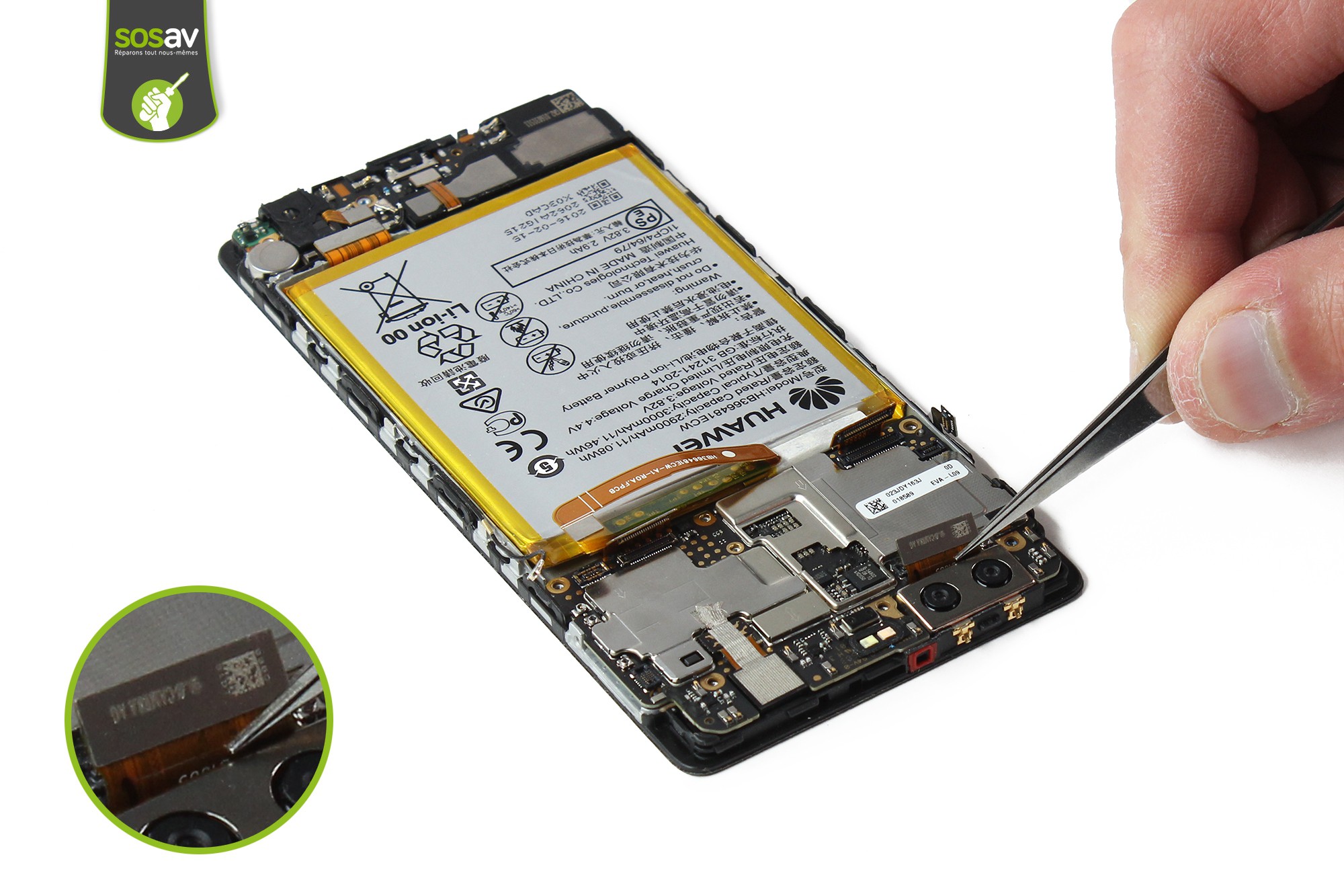

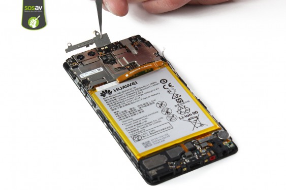

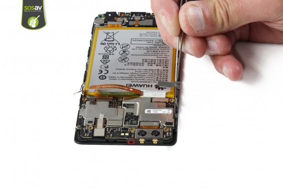

Saisissez ensuite la plaque de protection des connecteurs de la caméra arrière avec la pince.Procédez à son retrait.

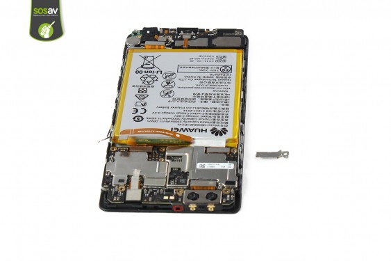

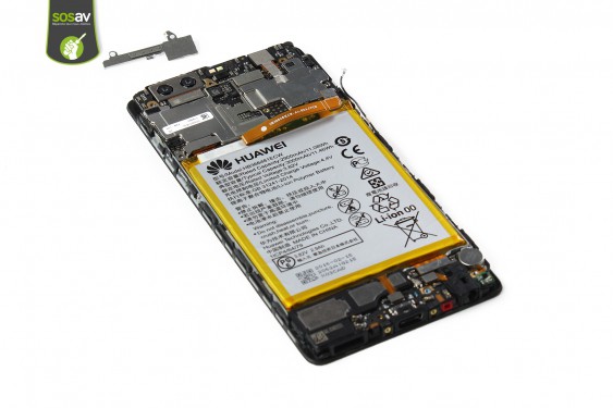

Saisissez la plaque de protection de la nappe LCD et procédez à son retrait avec la pince.

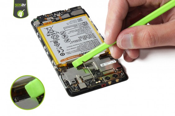

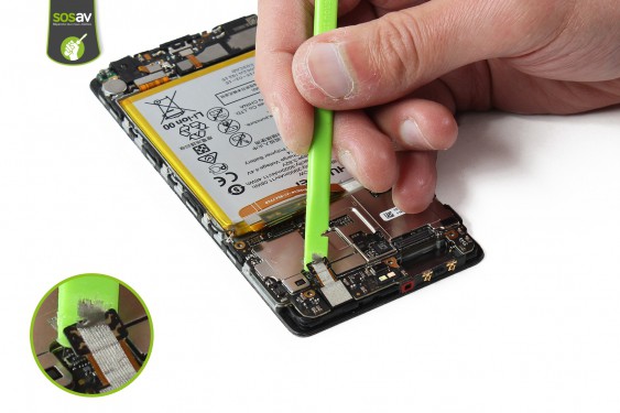

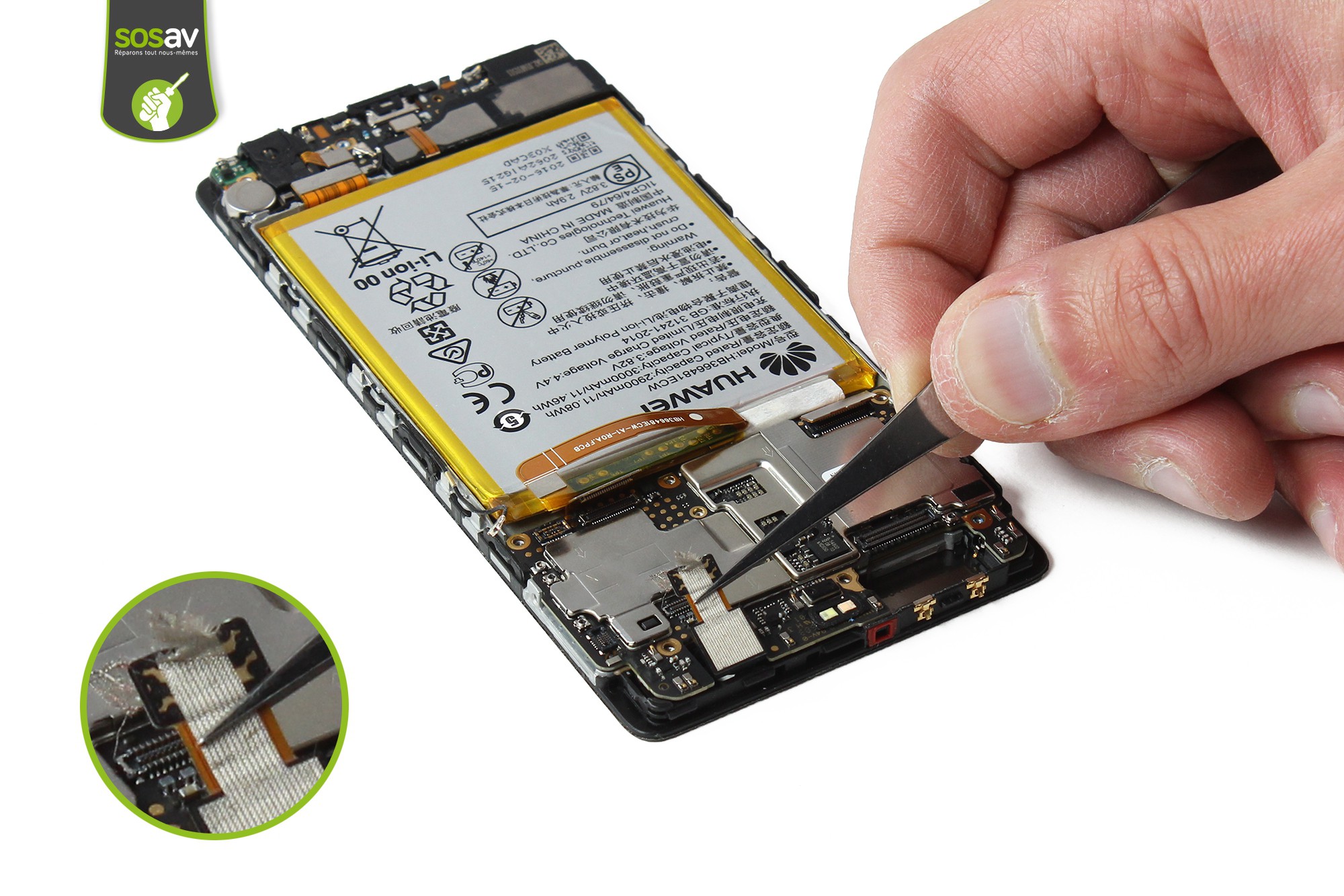

Déconnectez tour à tour la nappe de l'écran LCD puis la nappe de liaison du connecteur de charge avec la spatule en nylon.

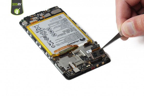

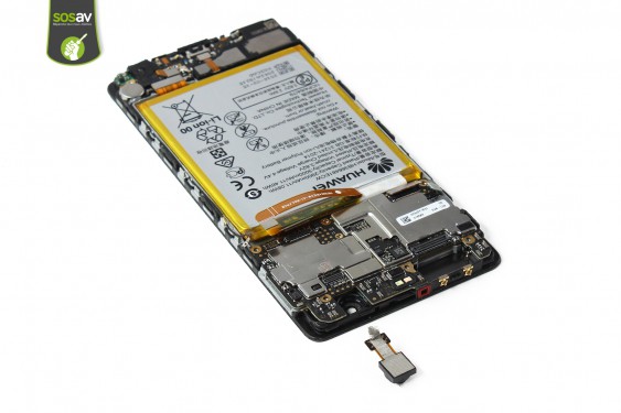

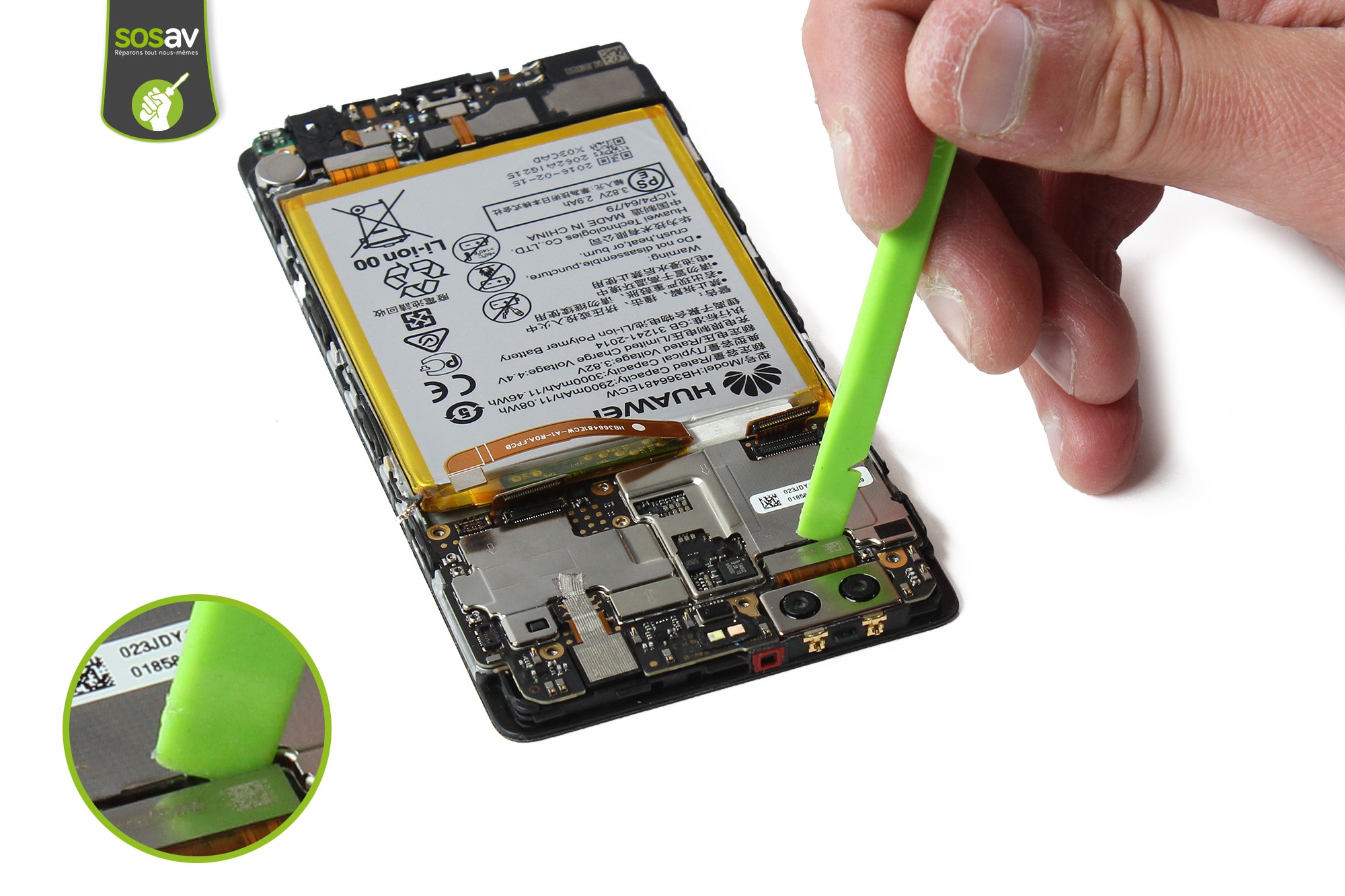

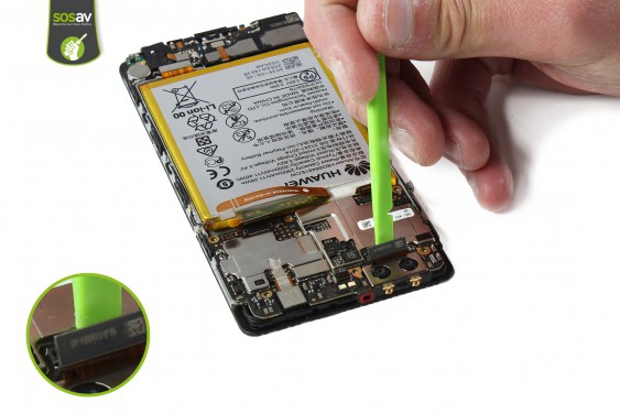

Déconnectez la caméra arrière grâce à la spatule en nylon.

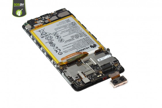

Saisissez la caméra arrière puis procédez à son retrait.

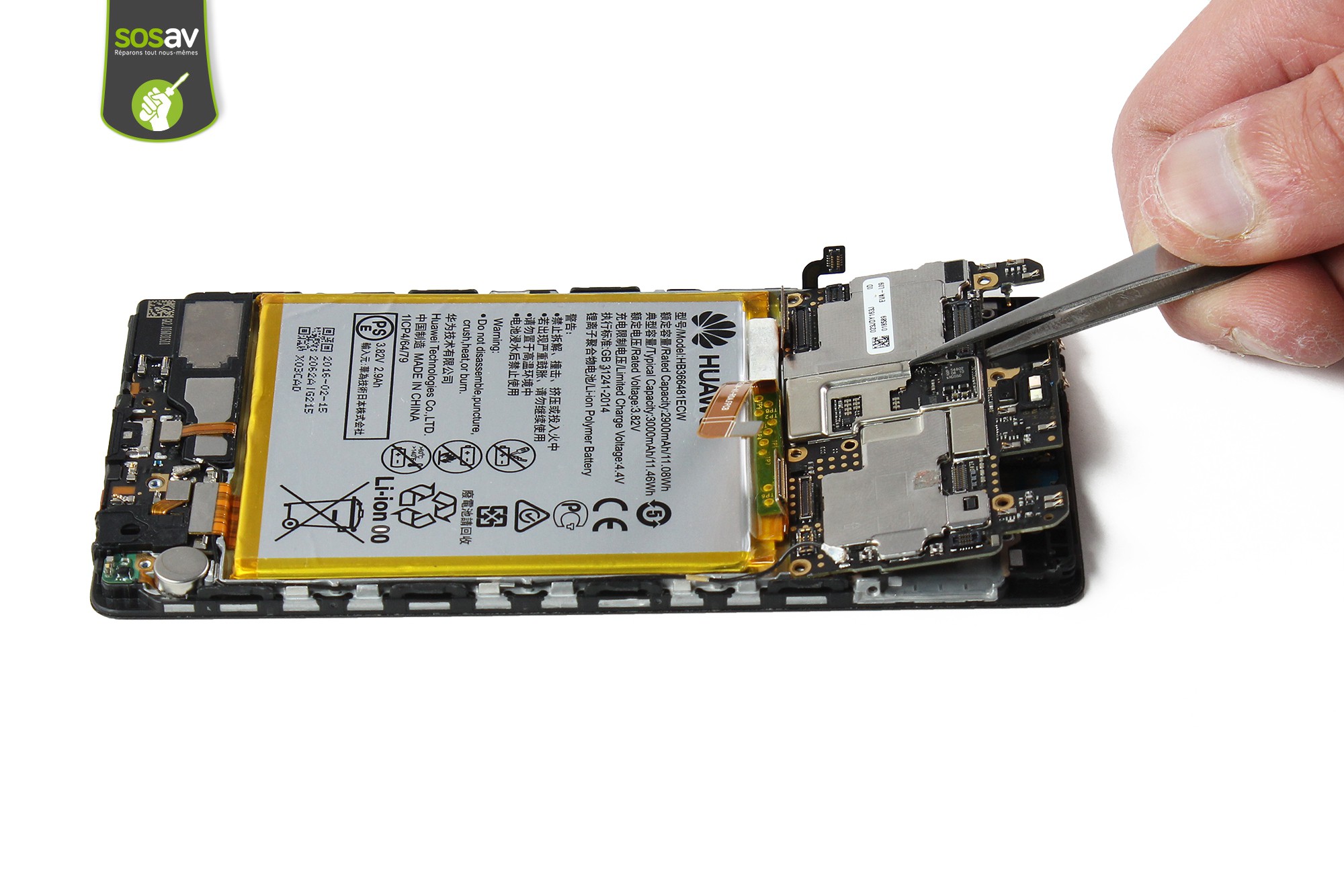

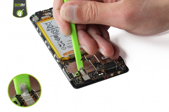

A l'aide de la spatule en nylon, déconnectez délicatement la caméra avant.

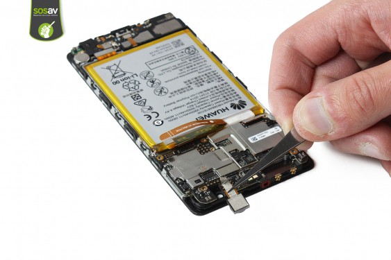

Saisissez ensuite la caméra avant avec la pince.Procédez à son retrait.

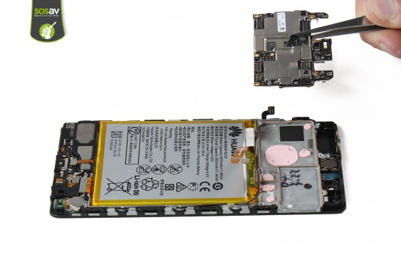

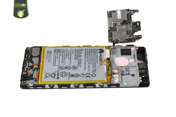

Saisissez la carte mère avec la pince et procédez à son retrait.
La carte mère de votre Huawei P9 est désormais démontée.
Etape 24

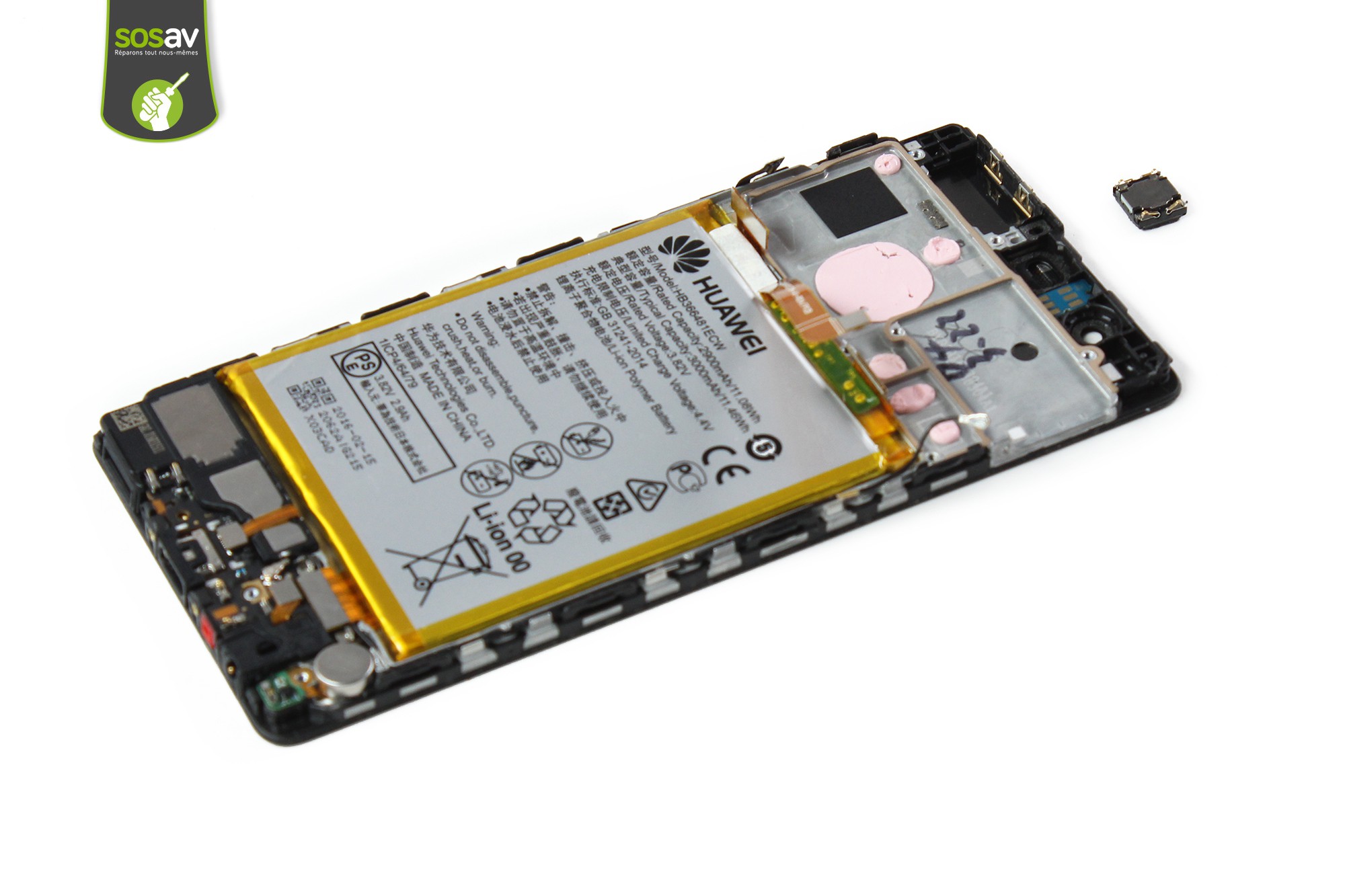

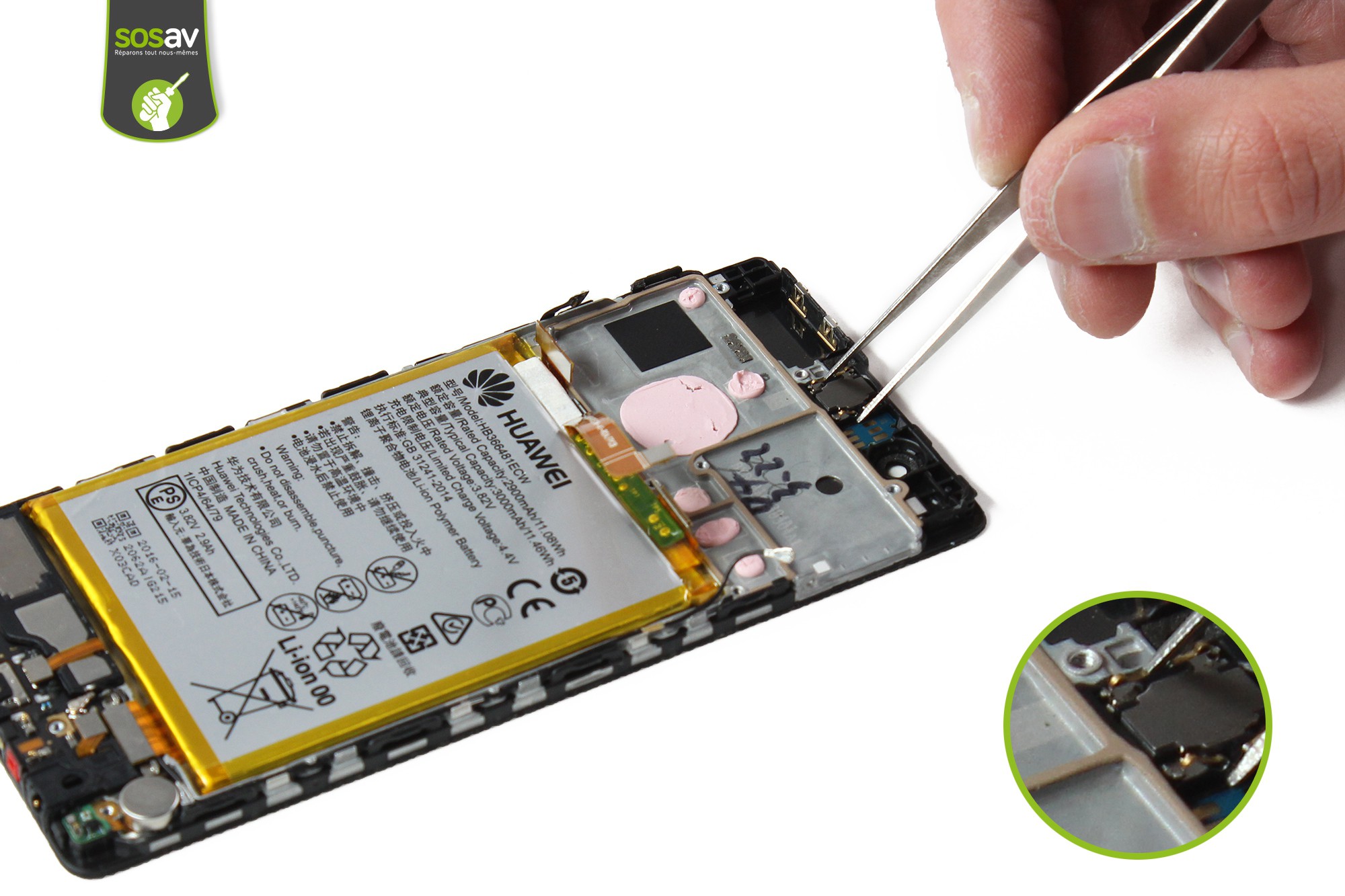

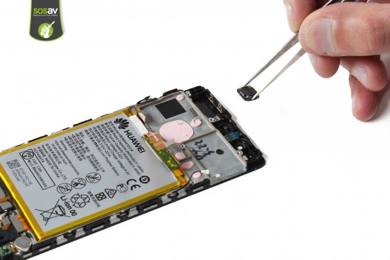

A l'aide de la pince, saisissez puis retirez le haut-parleur interne.
Etape 25
Le haut-parleur interne Huawei P9 est désormais démonté.En cas d'absence de son en appel, remplacez-le par un haut-parleur neuf.
