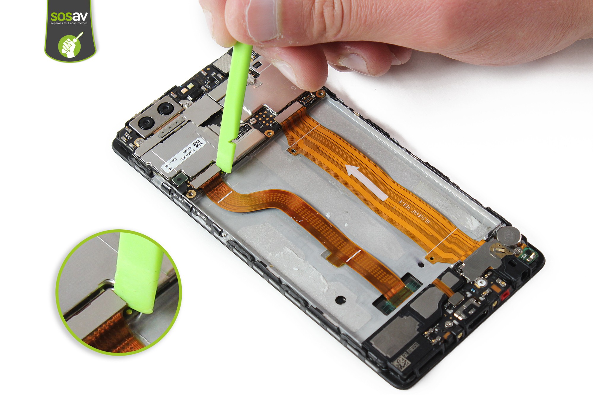

Déconnectez le câble d'interconnexion côté carte mère avec la pointe de la spatule en nylon.

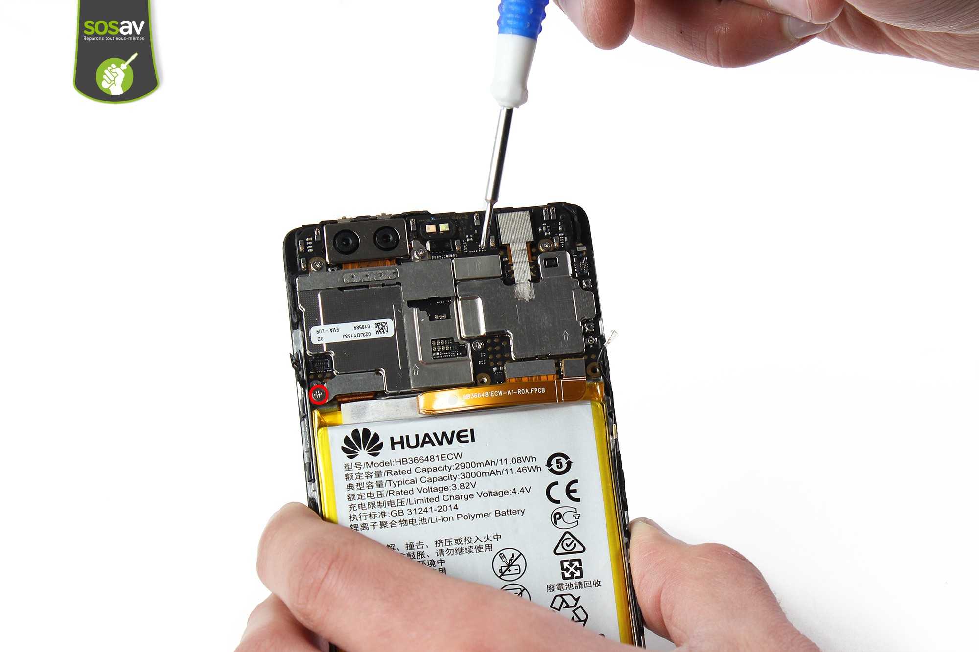

A l'aide du tournevis cruciforme, dévissez les deux vis entourées en rouge servant à maintenir le cache des connecteurs batterie et connecteur de charge.
Saisissez puis retirez le cache à l'aide de la pince.
Reprenez la spatule en nylon afin de déconnecter ensuite la batterie.

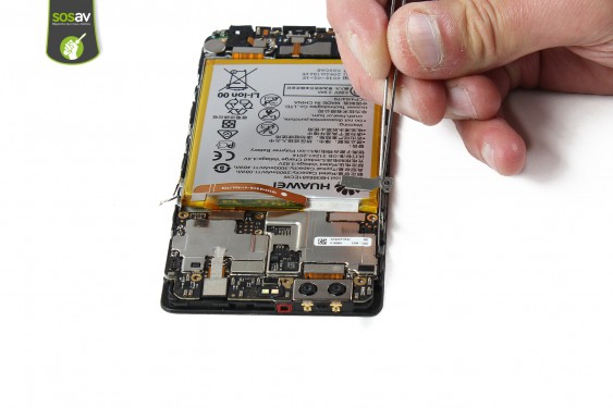

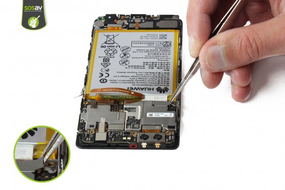

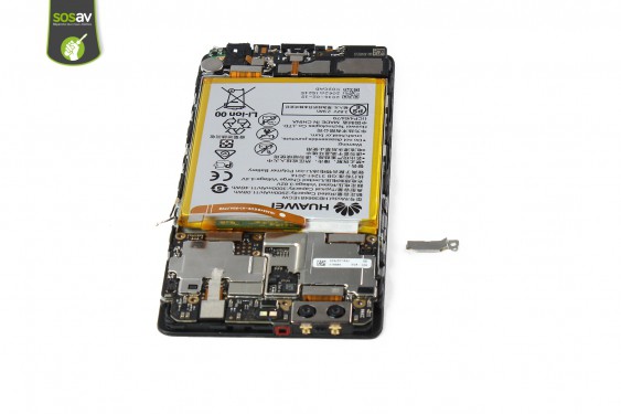

Dévissez la vis entourée en rouge maintenant l'élément métallique de protection de la nappe écran LCD à l'aide du cruciforme.Saisissez l'élement avec la pince et procédez à son retrait.

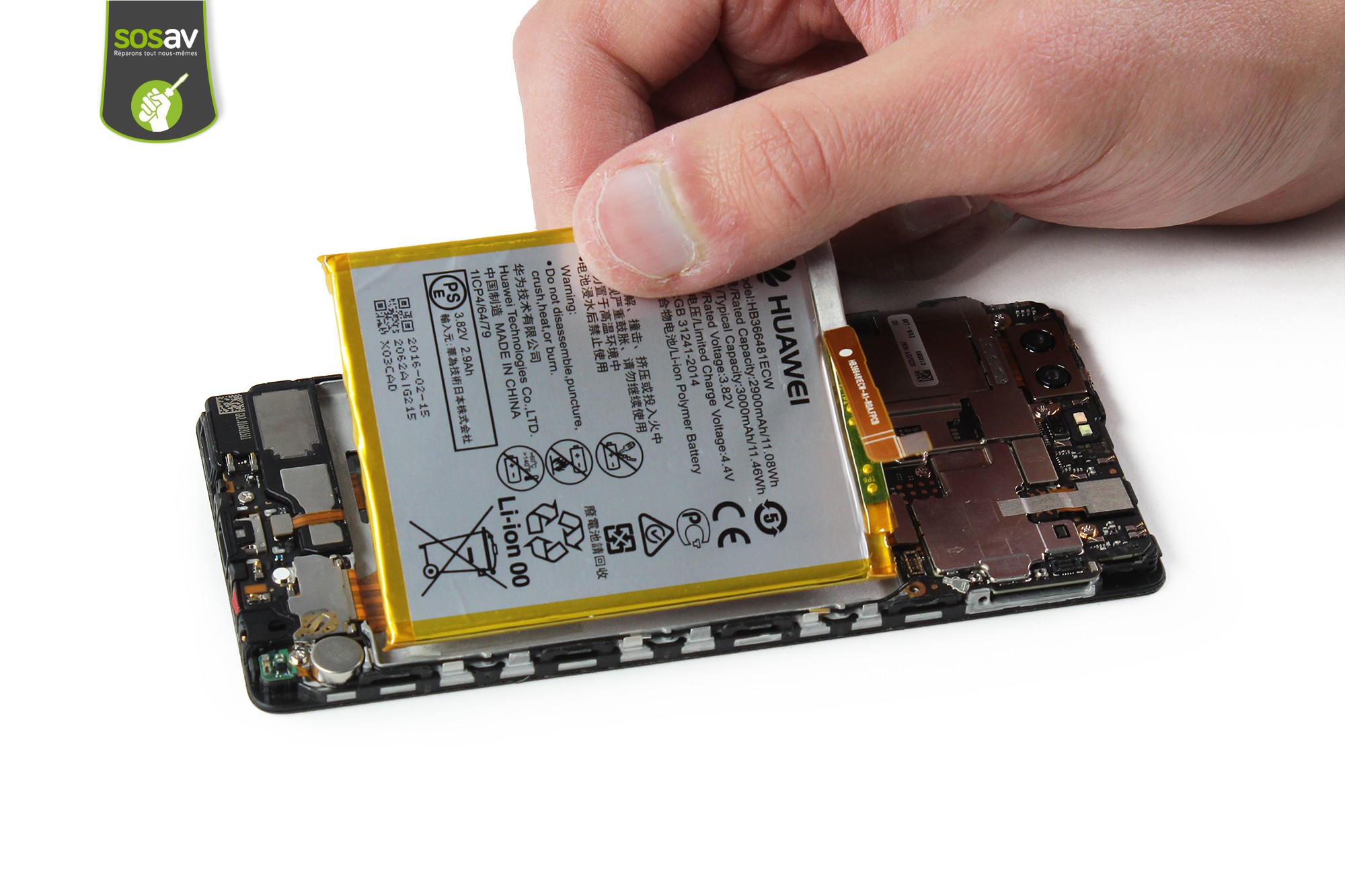

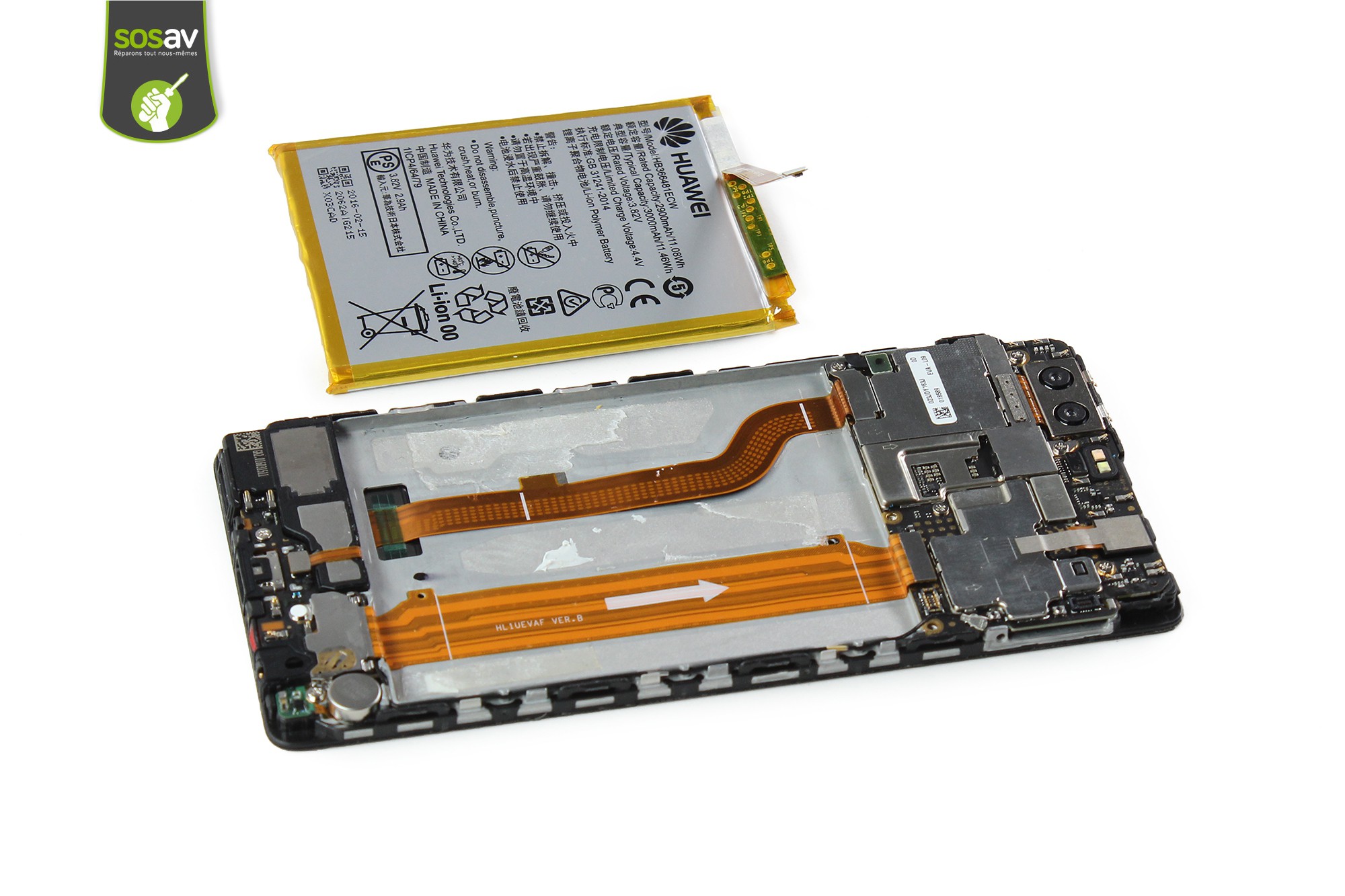

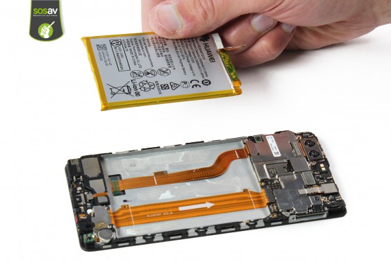

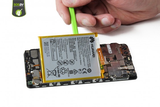

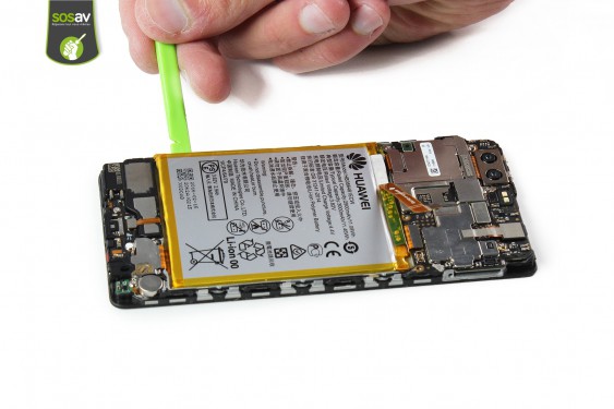

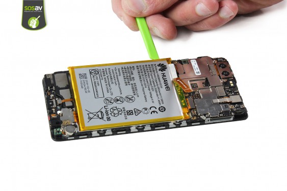

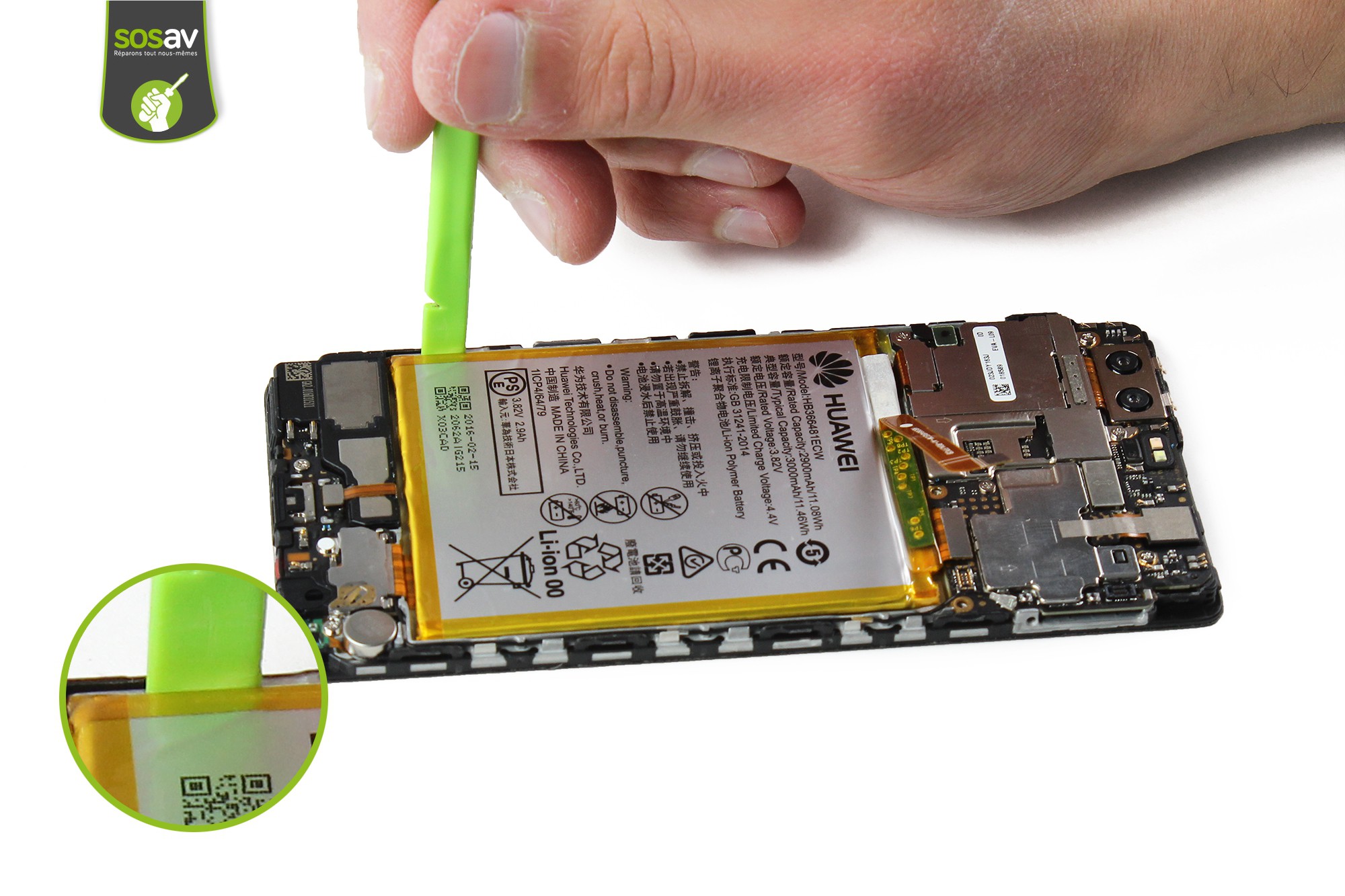

Placez la spatule en nylon dans l'interstice inférieure gauche de la batterie puis faites doucement levier afin de décoller ce côté-ci.Remontez ensuite délicatement vers le haut de la batterie puis répétez l'opération.Soyez prudent afin de ne pas percer la batterie !
Saisissez la batterie et procédez à son retrait.
Votre batterie Huawei P9 est désormais démontée.

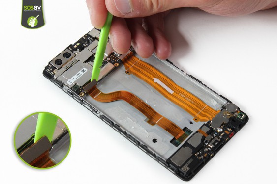

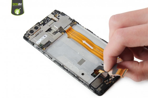

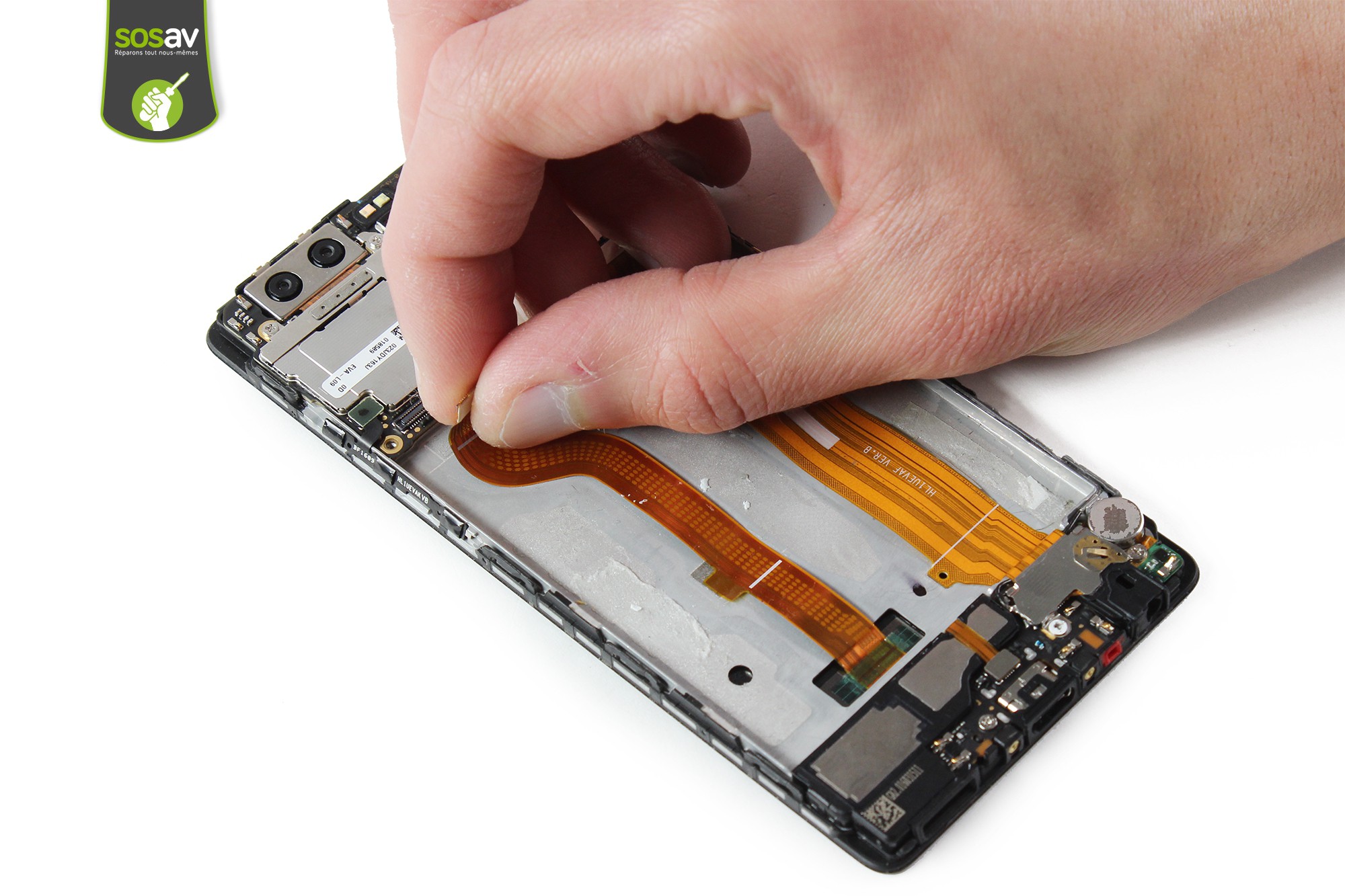

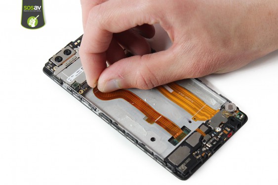

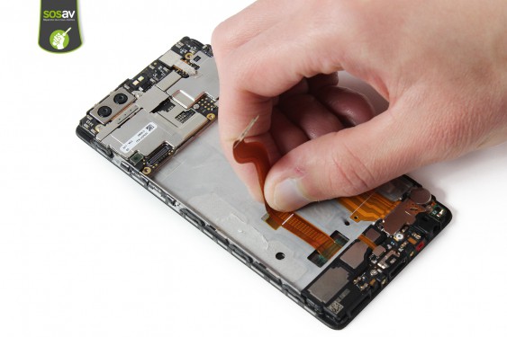

Déconnectez la nappe de l'écran LCD à l'aide de la spatule en nylon.
Saisissez et décollez délicatement la nappe LCD du châssis.

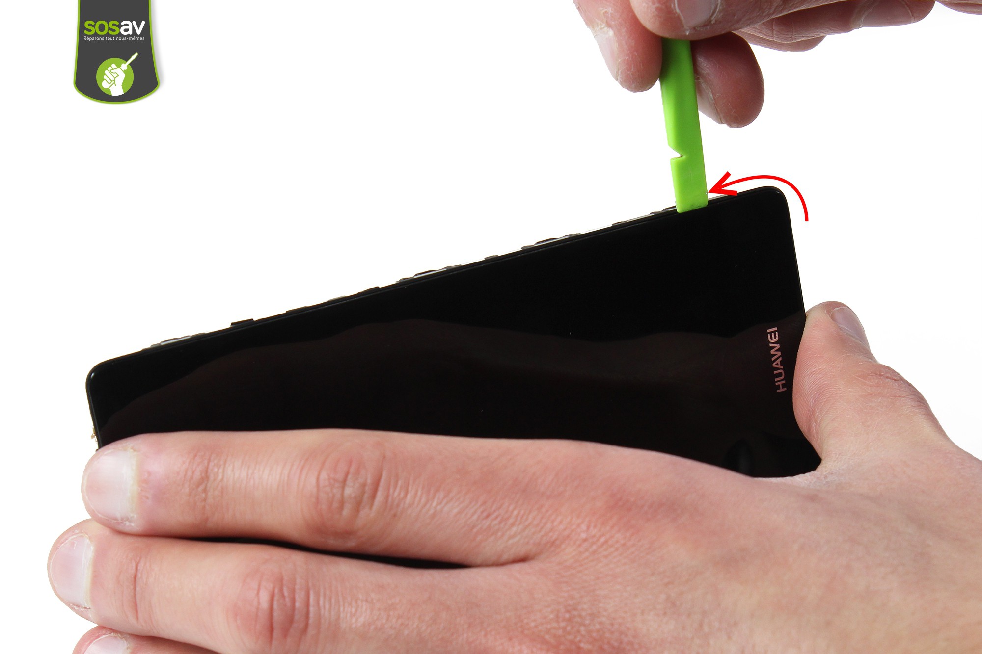

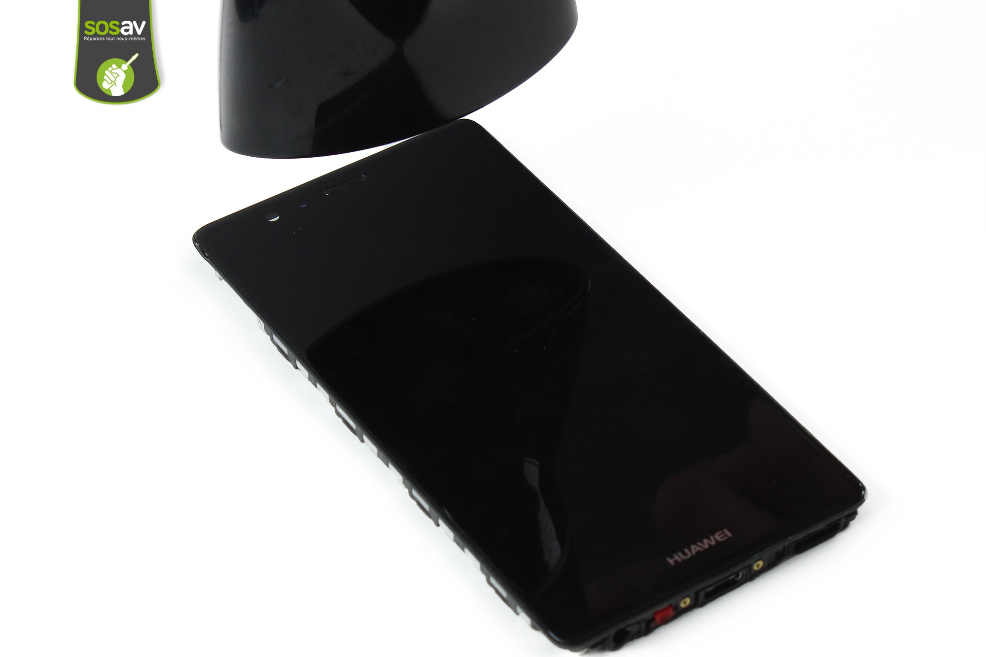

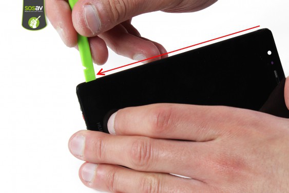

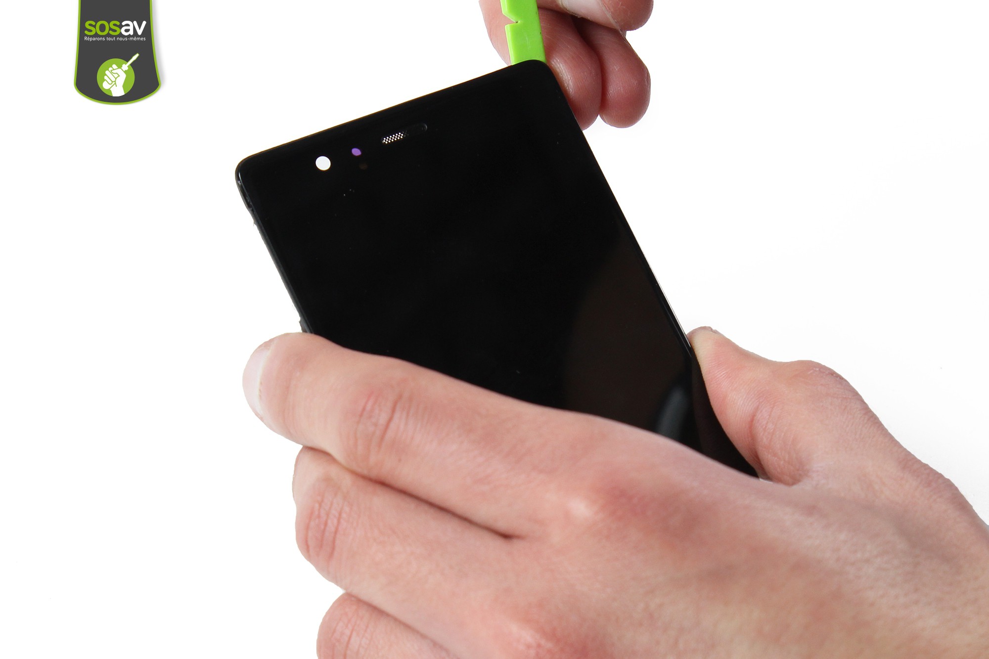

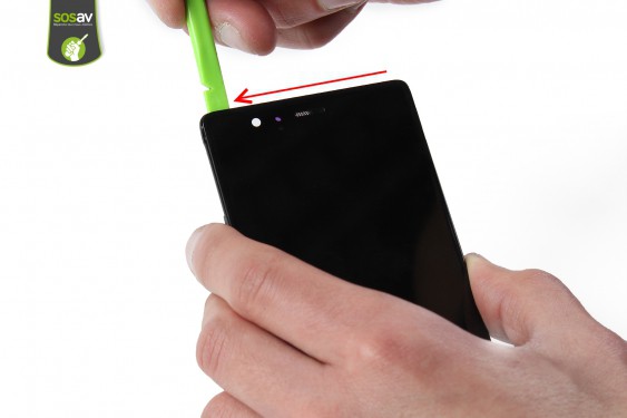

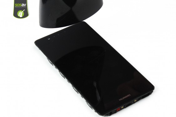

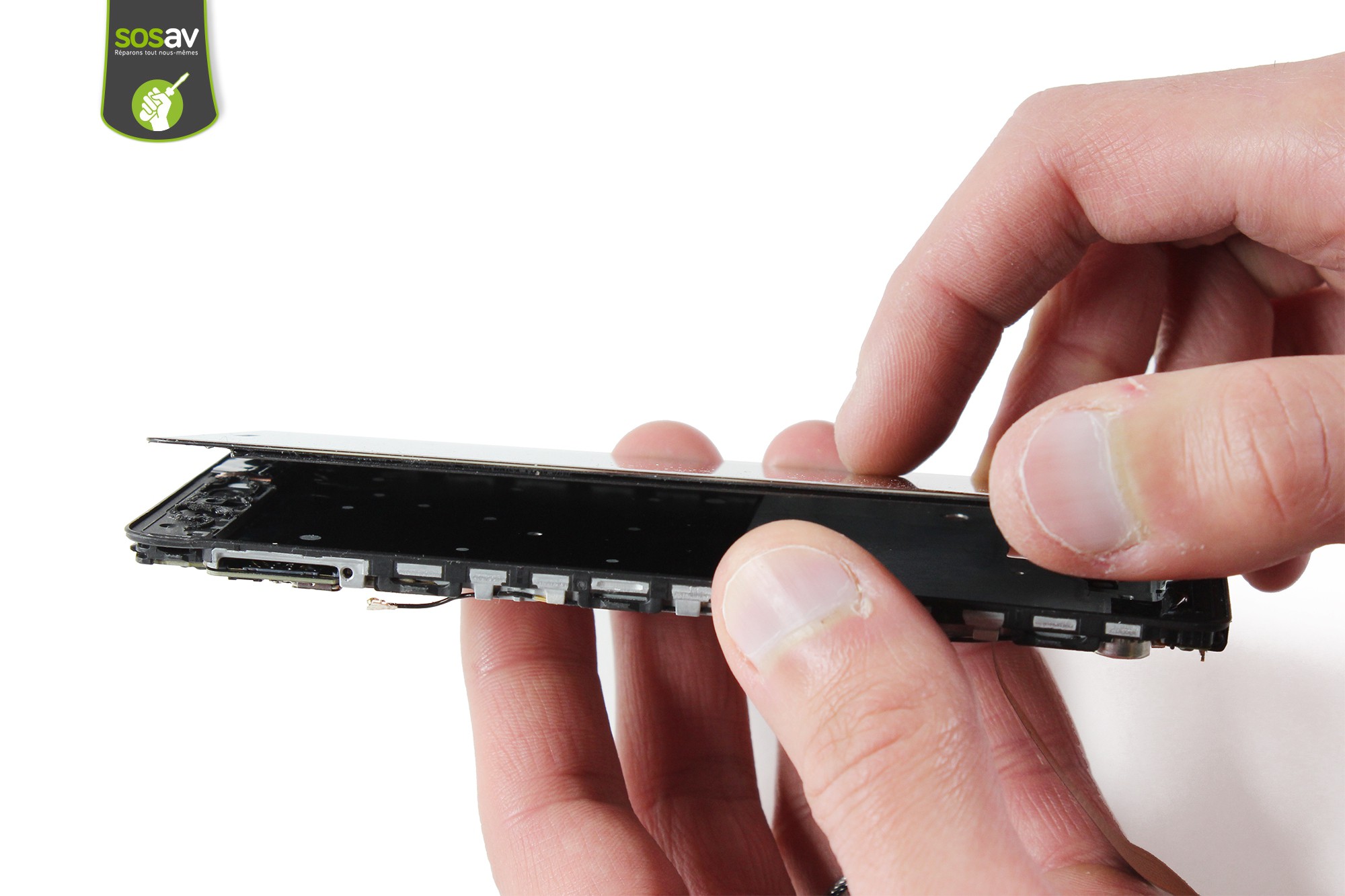

Afin de décoller l'écran, il est nécessaire de le réchauffer durant 3 à 5 minutes avec le sèche-cheveux.L'écran du P9 est très solidement collé au châssis. Nous vous suggérons de réchauffer régulièrement l'écran au fur et à mesure des étapes pour plus de simplicité. Soyez très délicats lors du décollement de l'écran, ce dernier étant très fin et par conséquent, relativement fragile et sensible, le risque de casse est très élevé.

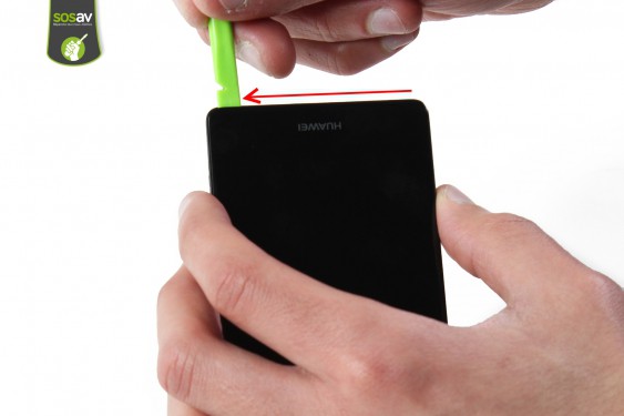

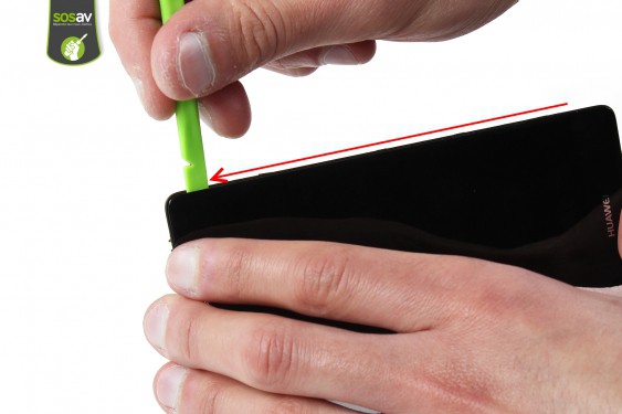

Insérez, sur environ 0,5cm, une spatule en nylon dans l'interstice supérieur droit de l'écran.Ne forcez en aucun cas, soyez très délicats lors de cette opération afin de ne pas endommager l'écran ! N'hésitez pas à rechauffer l'écran si besoin.Glissez ensuite la spatule vers la gauche très délicatement afin de décoller la partie supérieure de l'écran.Répétez l'opération pour la partie gauche de l'écran.

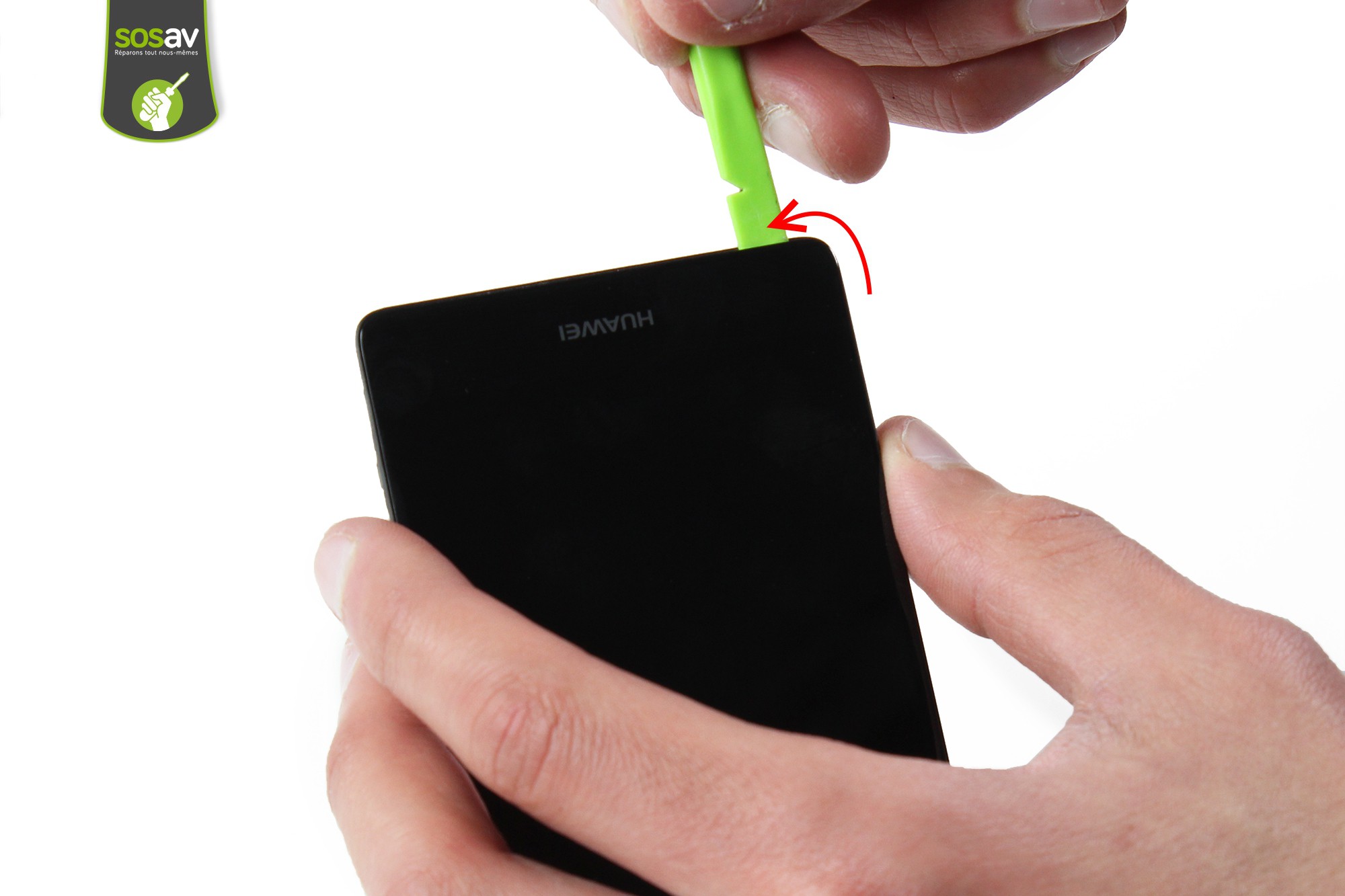

Une fois arrivé tout en bas, glissez la spatule sur toute la partie basse de l'écran.
Poursuivez ensuite en faisant glisser la spatule sur toute la partie droite de l'écran.
Etape 24

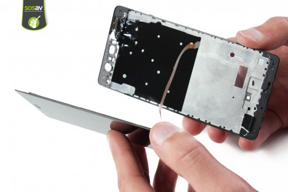

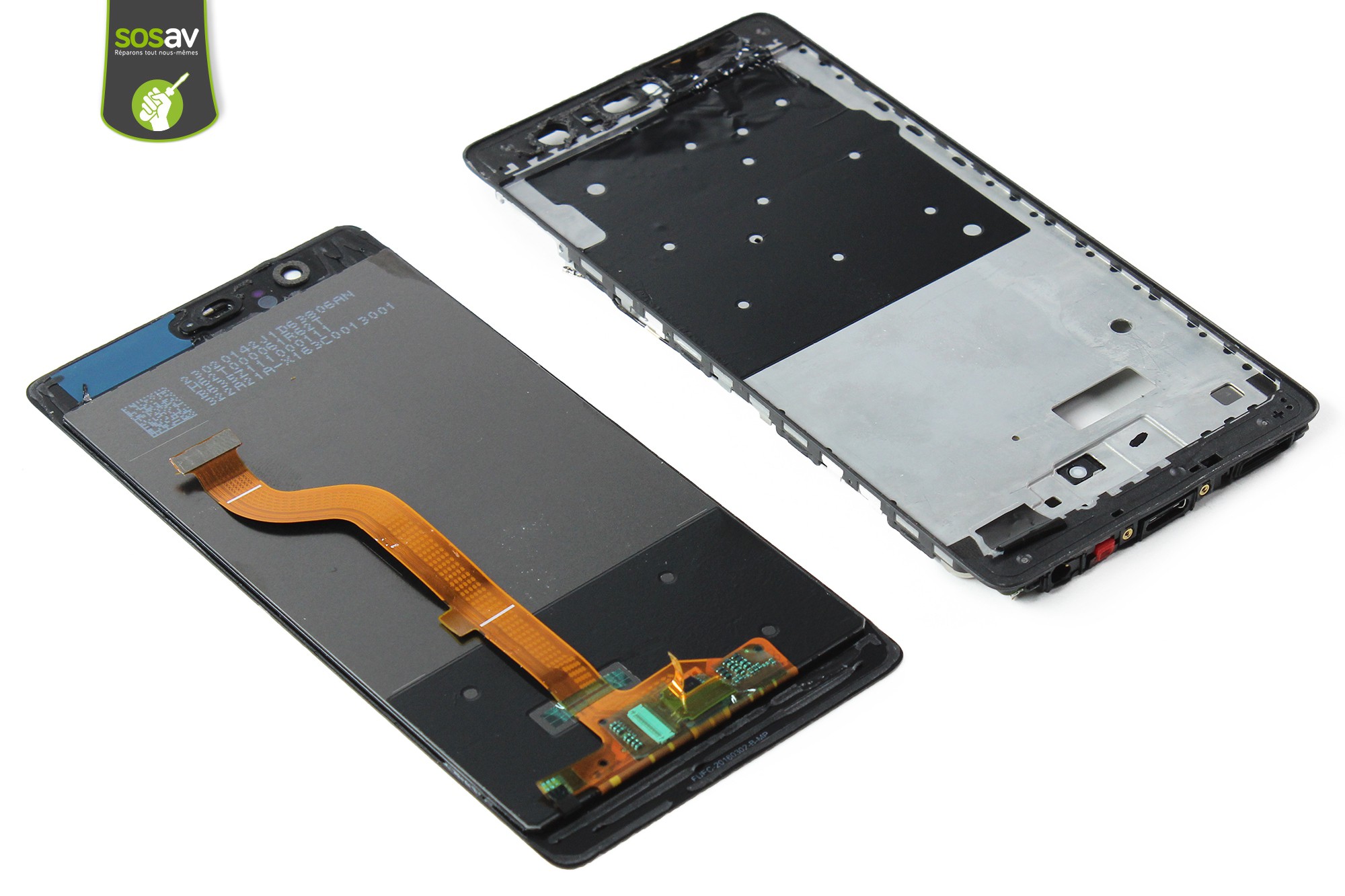

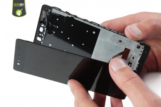

Saisissez délicatement l'écran et procédez à son retrait.
Etape 25
L'écran Huawei P9 est désormais démonté.En cas d'écran cassé, remplacez-le par un nouvel écran.
