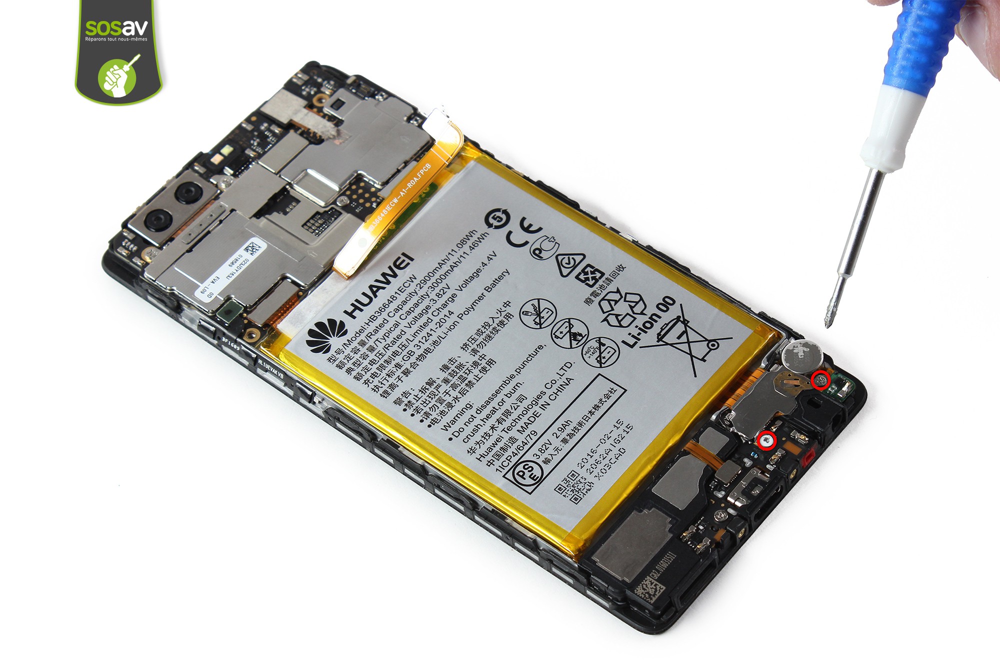

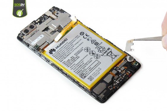

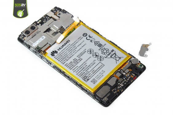

Dévissez ensuite avec le tournevis cruciforme les deux vis entourées en rouge servant à maintenir la plaque de protection du connecteur de charge.Saisissez la plaque à l'aide de la pince et procédez à son retrait.

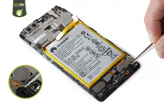

Déconnectez la nappe de liaison du connecteur de charge avec la spatule.
Saisissez le câble d'interconnexion, sortez-le du châssis et procédez à son retrait.
Déconnectez le haut-parleur externe avec la spatule en nylon.

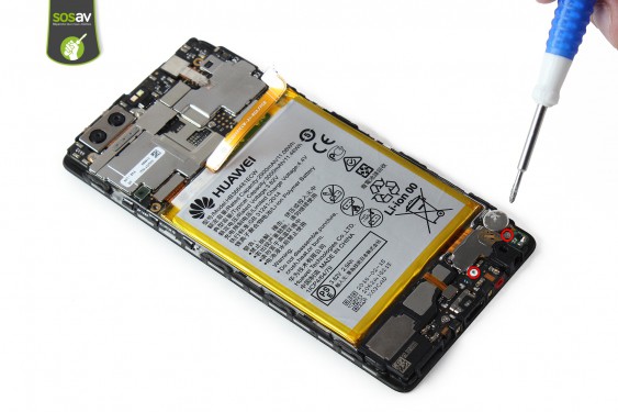

A l'aide du tournevis cruciforme, dévissez la vis entourée en rouge maintenant le connecteur de charge.
