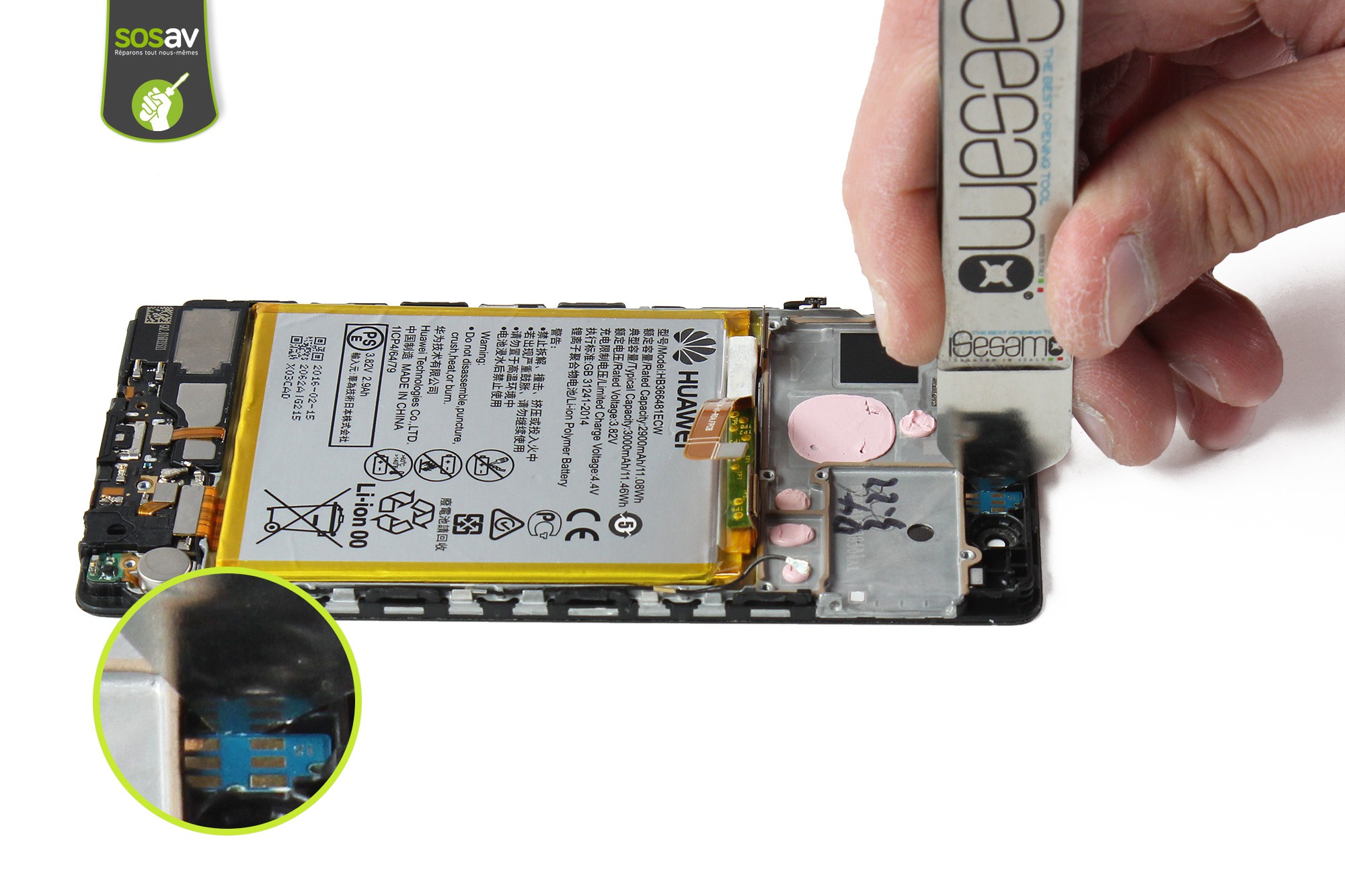

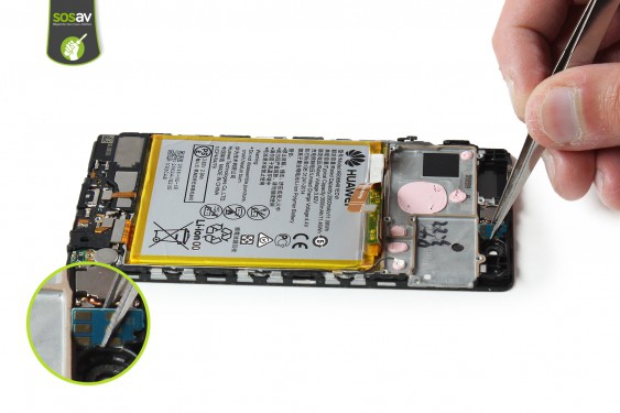

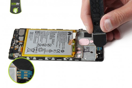

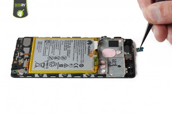

Déclipsez le capteur proximité/luminosité du châssis du téléphone à l'aide de la spatule iSesamo.Saisissez le capteur avec la pince et procédez à son retrait.

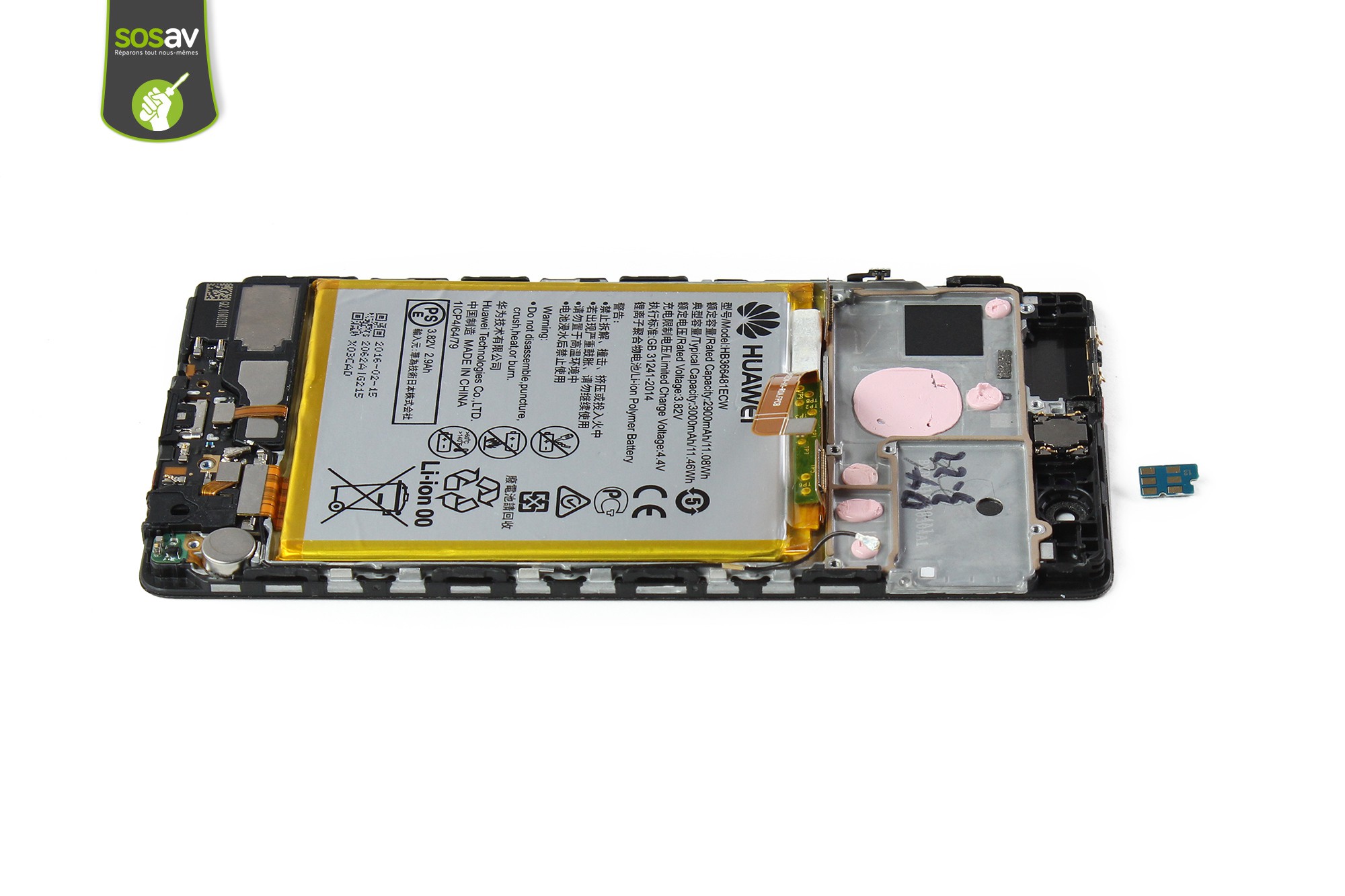

Etape 25
Le capteur proximité et luminosité Huawei P9 est désormais démonté.Procédez à son remplacement par un capteur neuf si cela est nécessaire.
