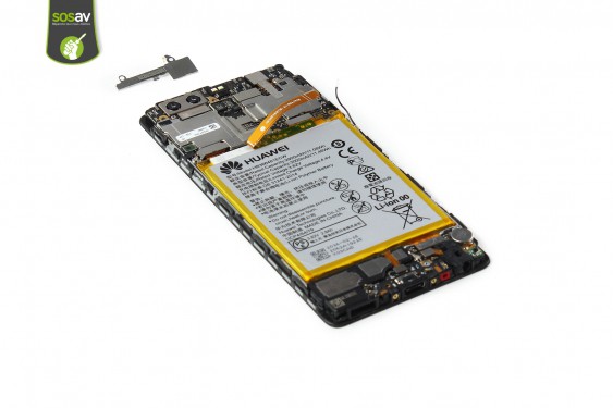

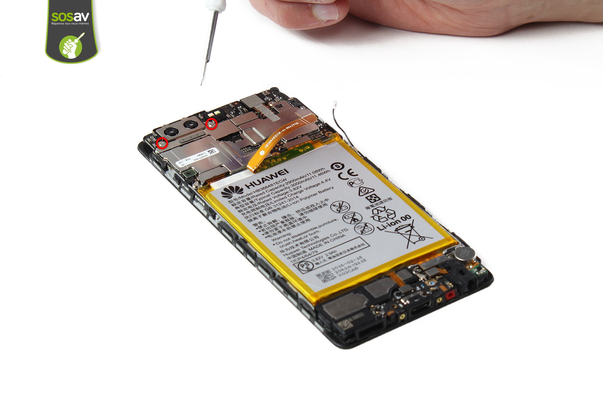

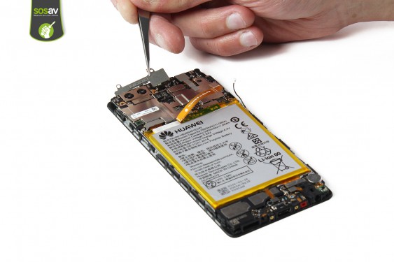

Dévissez les deux vis entourées en rouge à l'aide du cruciforme.Ces vis maintiennent la plaque métallique de protection du connecteur de la caméra arrière.

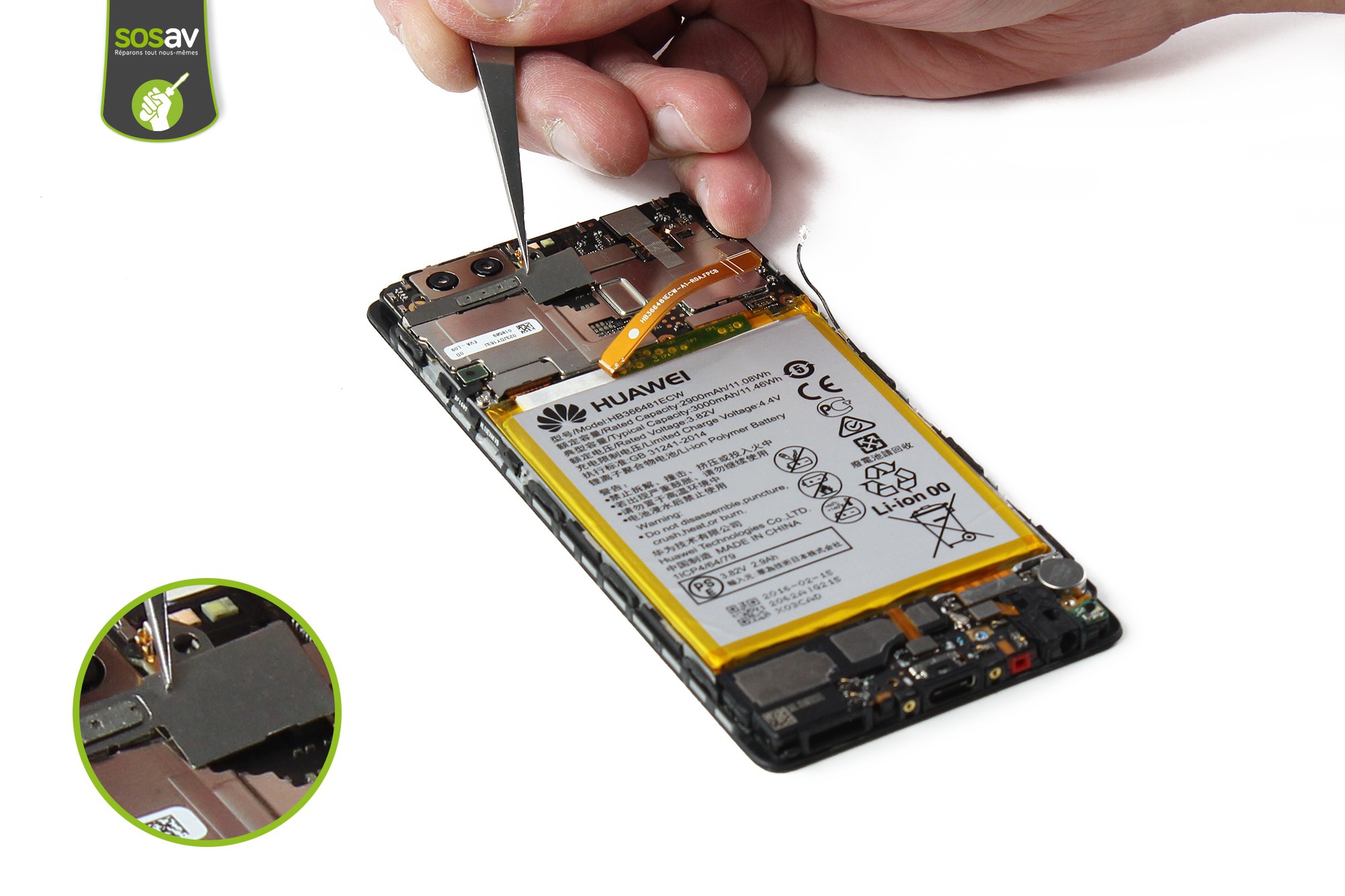

Saisissez puis retirez la plaque métallique à l'aide de la pince.

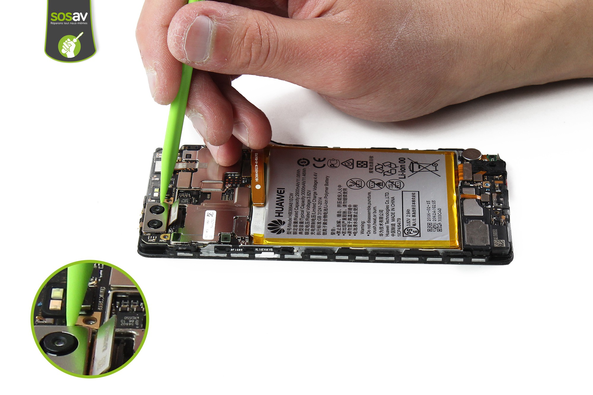

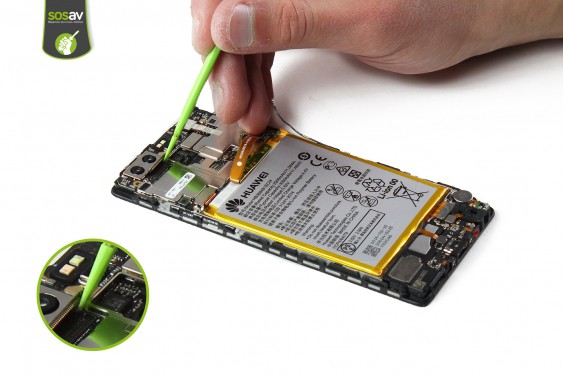

Déconnectez la caméra arrière grâce à la spatule en nylon.

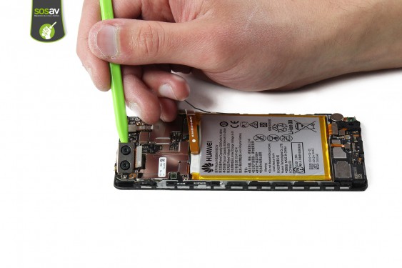

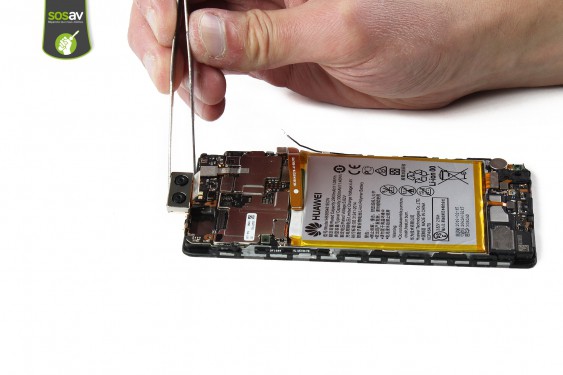

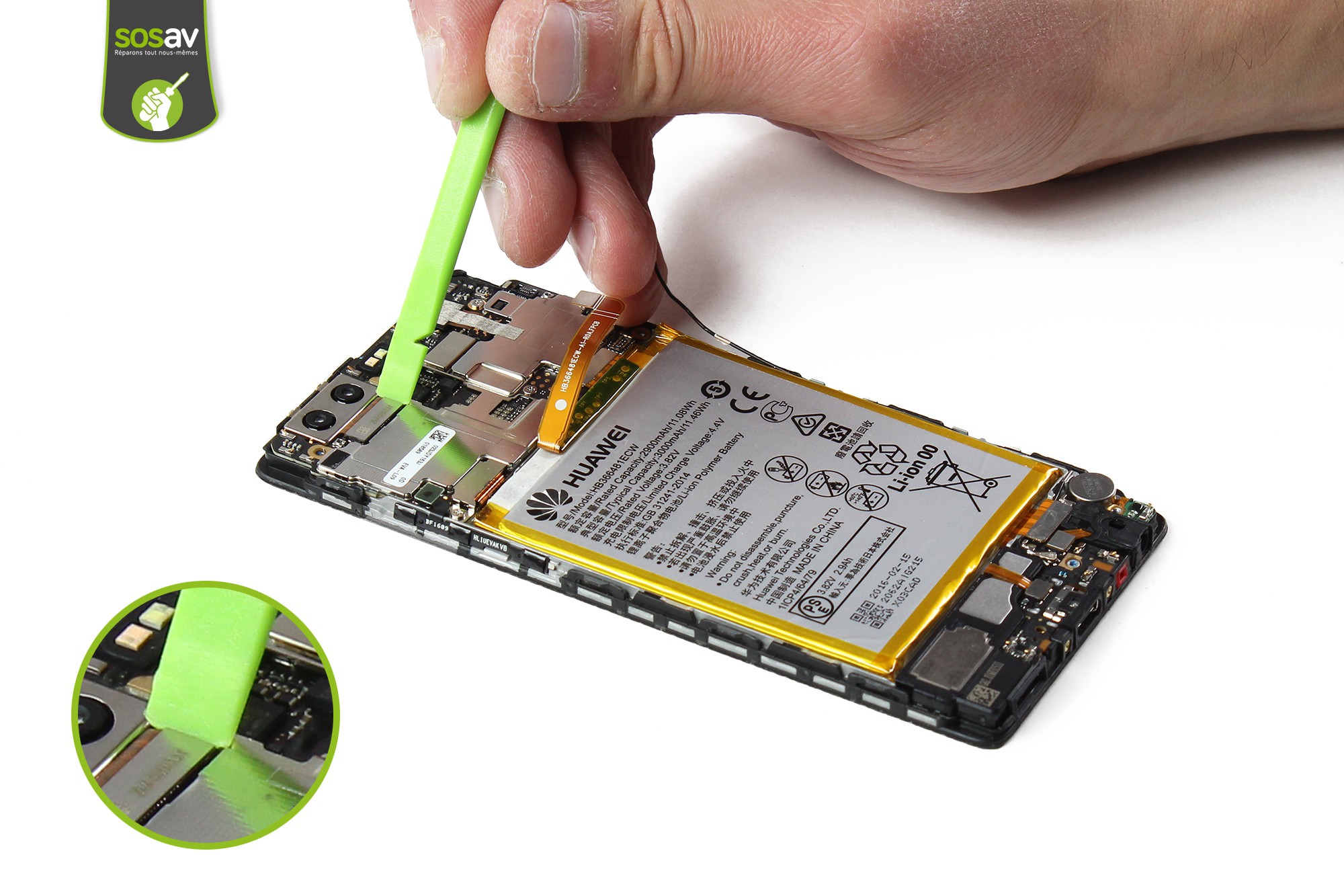

Insérez la spatule en nylon sur le côté droit de la caméra et faites doucement levier dessus afin de l'extraire du châssis.Saisissez-la et retirez-la à l'aide de la pince.

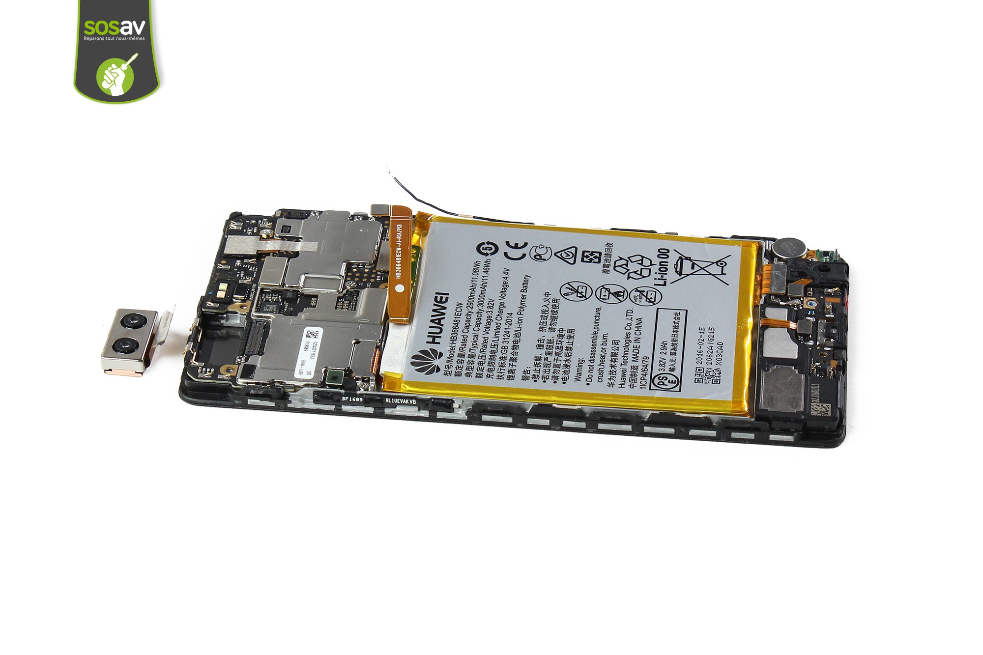

La caméra arrière Huawei P9 est désormais démontée.En cas de mauvaise qualité photo, remplacez la caméra défectueuse par une neuve.
