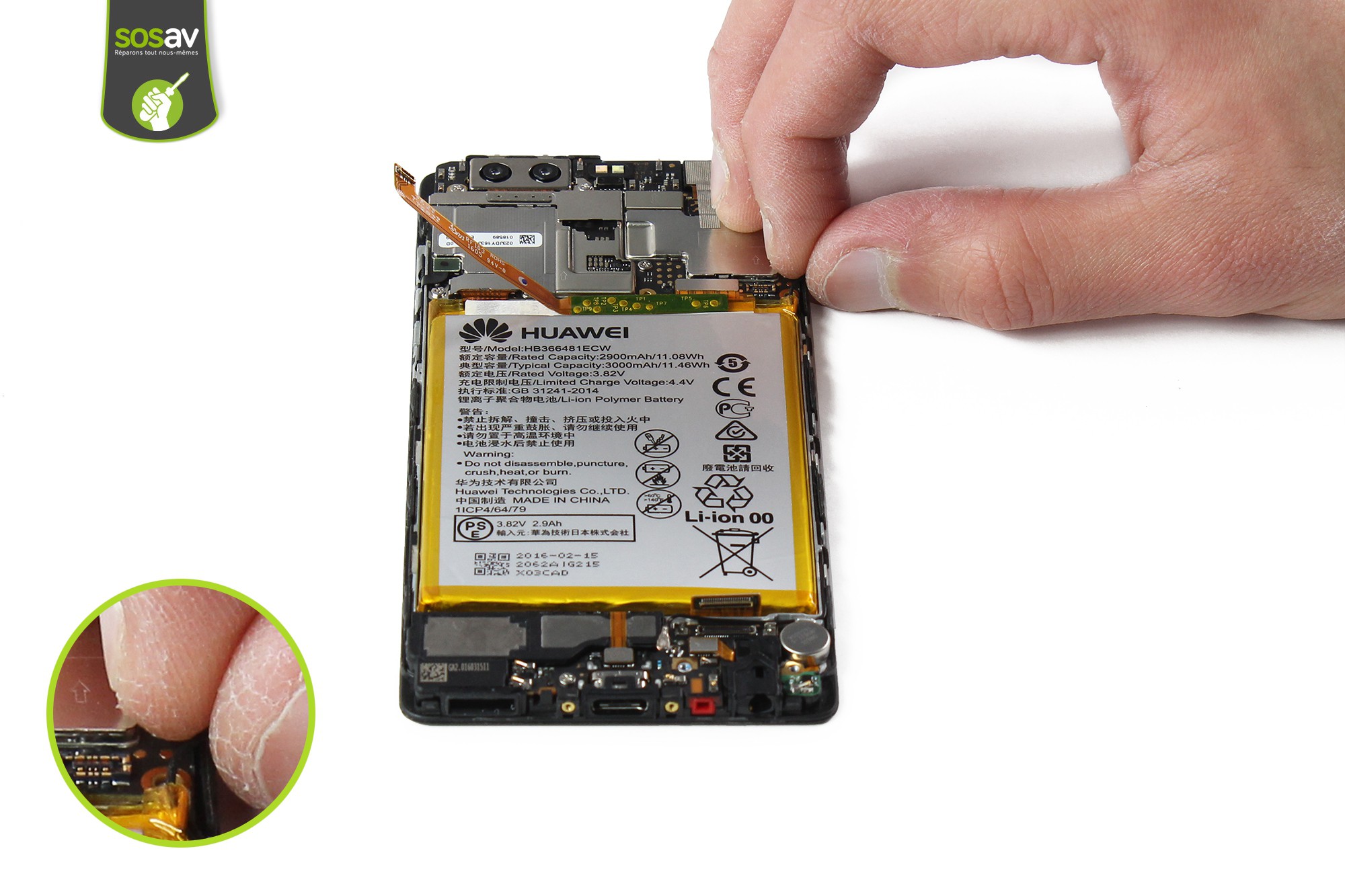

Déconnectez le câble d'interconnexion côté carte mère avec la pointe de la spatule en nylon.

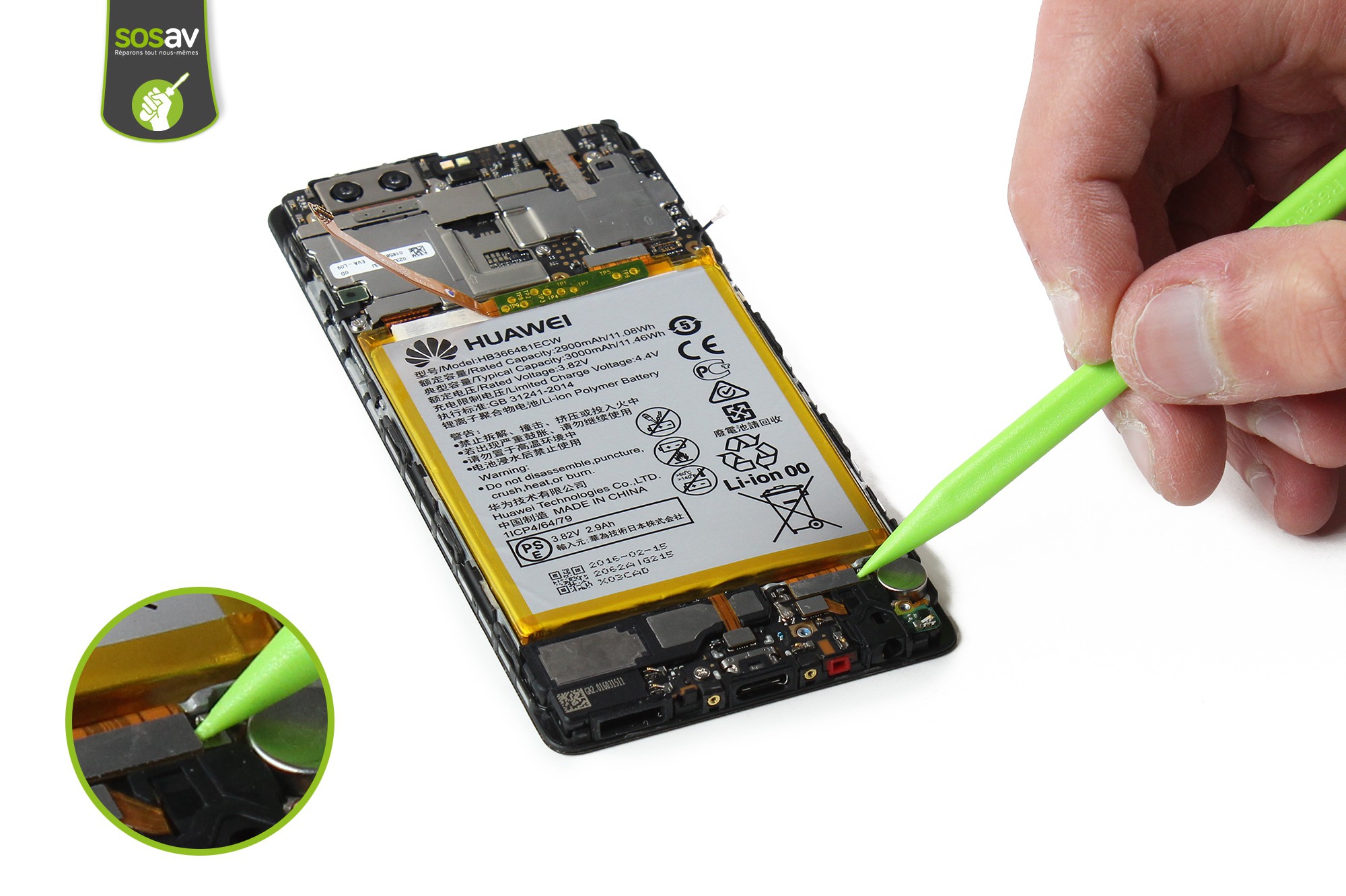

Reprenez la spatule en nylon afin de déconnecter ensuite la batterie.

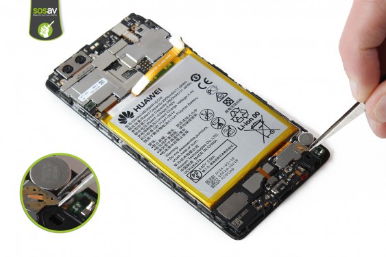

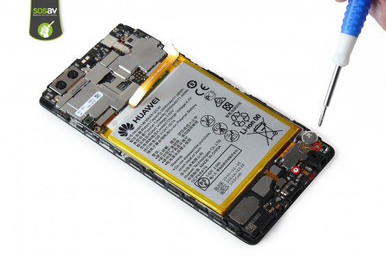

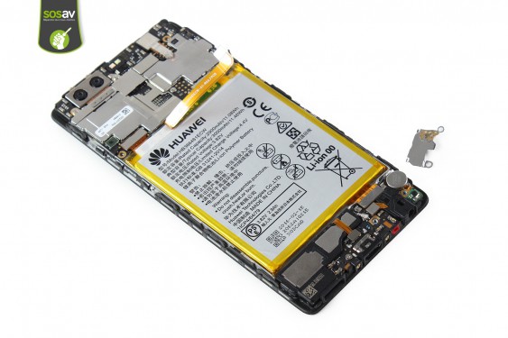

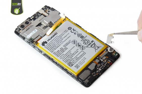

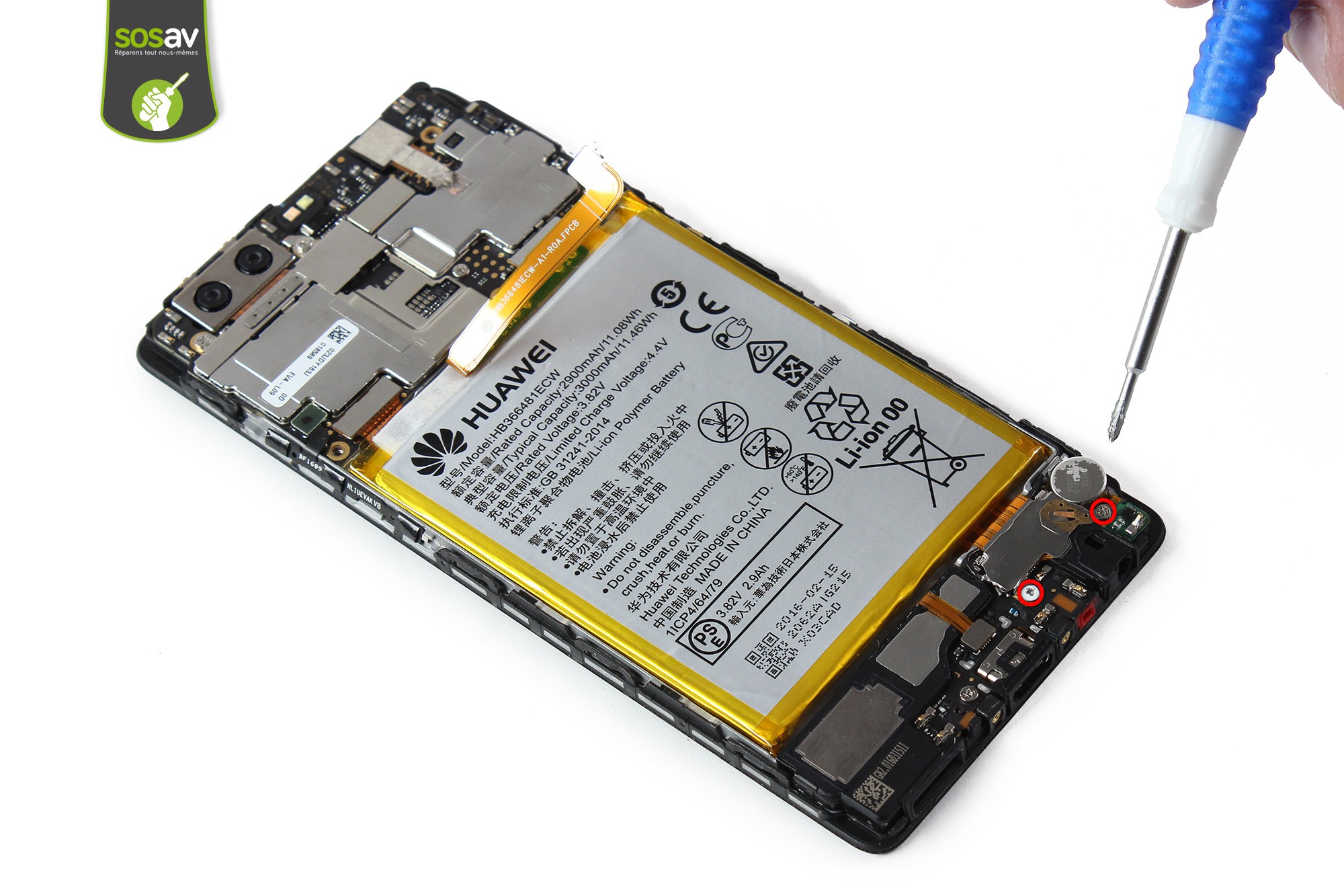

Dévissez ensuite avec le tournevis cruciforme les deux vis entourées en rouge servant à maintenir la plaque de protection du connecteur de charge.Saisissez la plaque métallique et procédez à son retrait à l'aide de la pince.

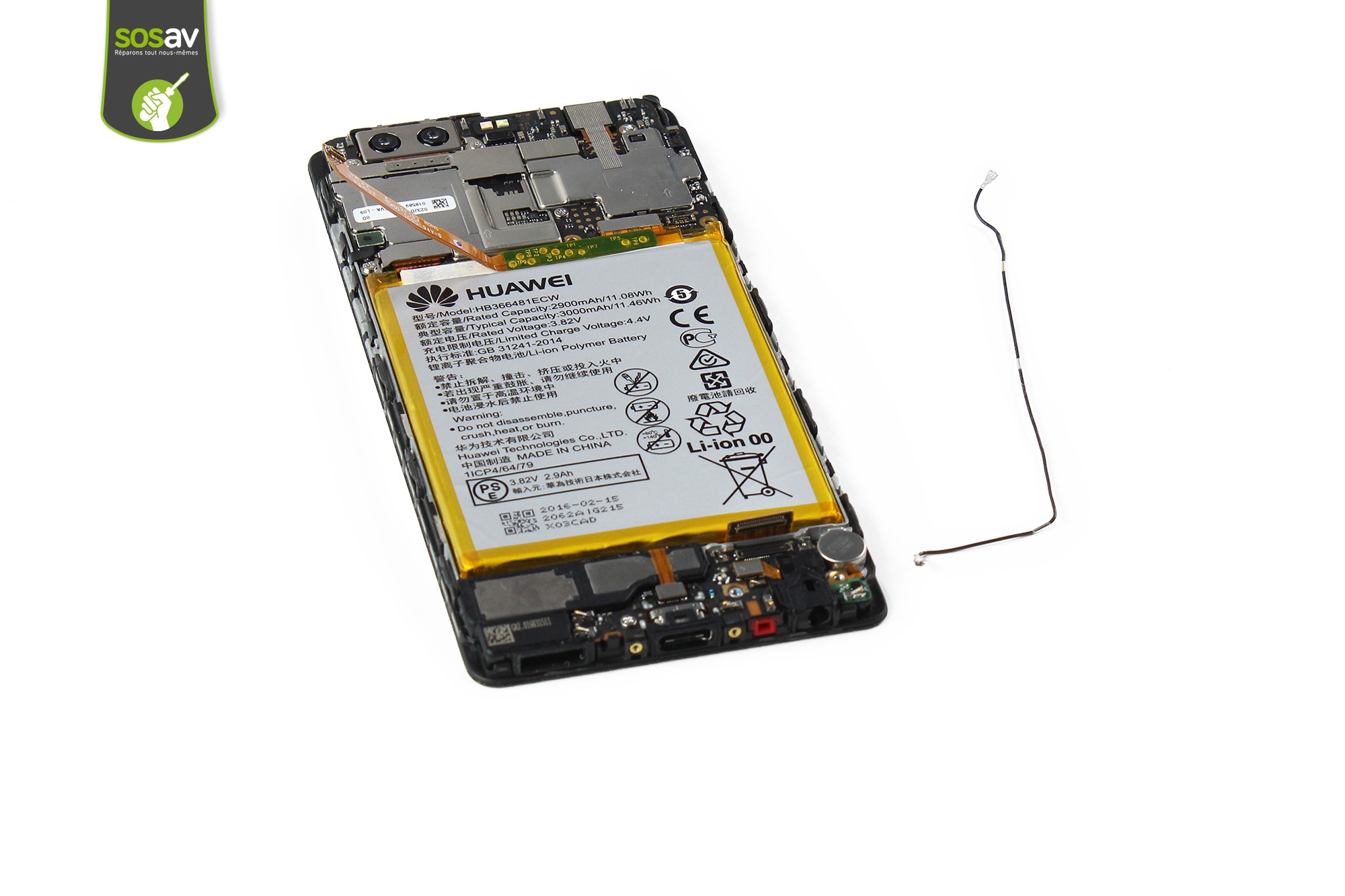

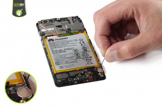

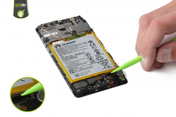

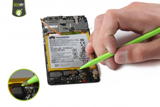

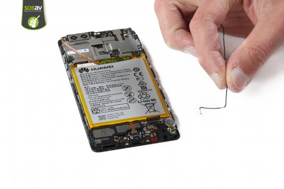

Déconnectez tour à tour la nappe de liaison du connecteur de charge puis le câble d'interconnexion, côté connecteur de charge avec la pointe de la spatule en nylon.

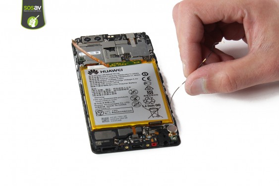

Saisissez le câble d'interconnexion et sortez-le du châssis du téléphone délicatement.Procédez à son retrait.
Le câble d'interconnexion de votre Huawei P9 est désormais démonté.Procédez à son remplacement par un câble d'interconnexion neuf si cela est nécessaire
Pour remonter votre Huawei P9 suivez ce guide en sens inverse.
