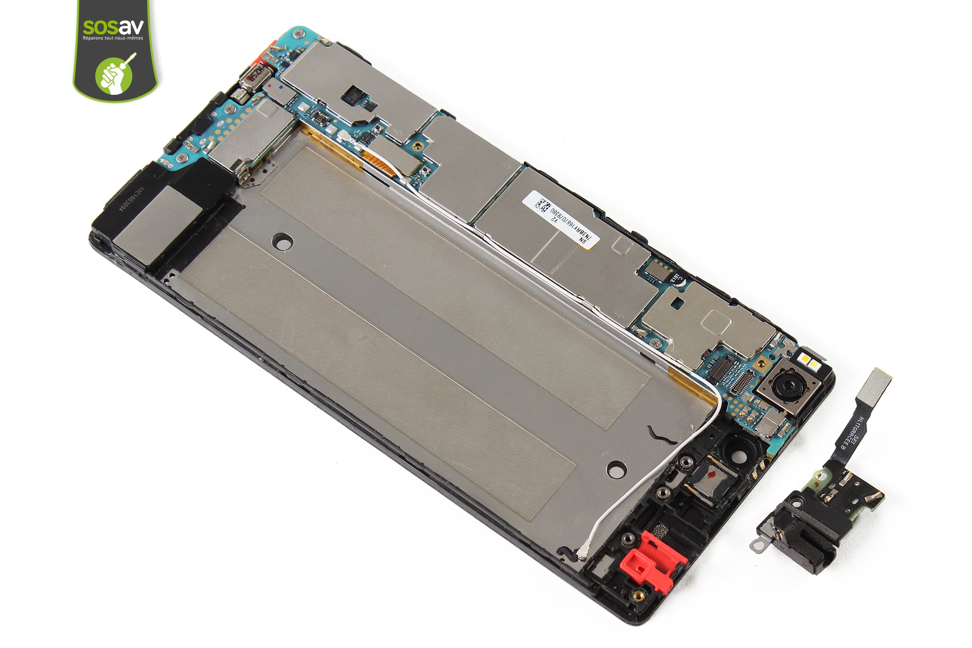

A l'aide d'un tournevis cruciforme, dévissez les deux vis entourées en rouge servant à maintenir la prise jack / capteur proximité.
Etape 24
Utilisez ensuite la spatule en nylon pour soulever et retirer le capteur proximité / prise jack.
Etape 25
La prise jack / capteur proximité est désormais démonté.Procédez à son remplacement si cela est nécessaire.
