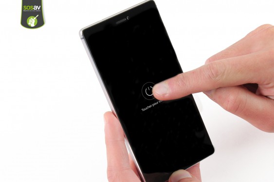

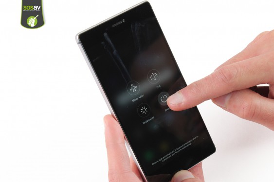

Avant de procéder au changement de la nappe boutons volume / allumage de votre Huawei P8, il est nécessaire pour des raisons évidentes de sécurité de l'éteindre.Pour ceci, appuyez sur le bouton power durant quelques secondes puis confirmez l'extinction par "Éteindre".

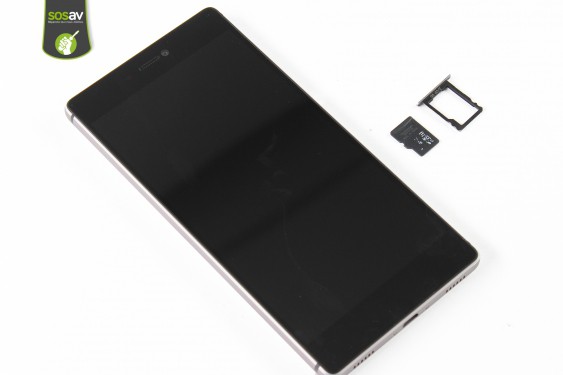

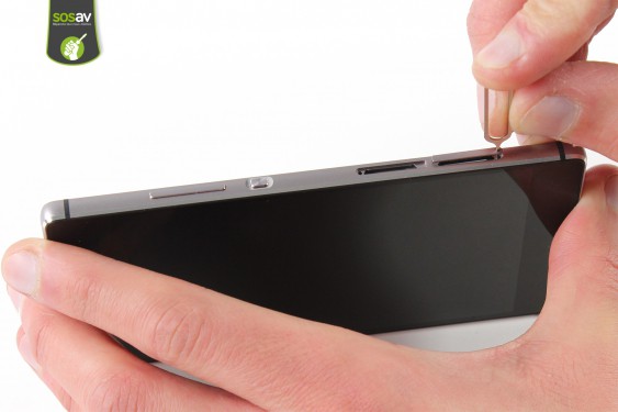

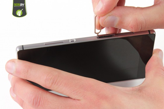

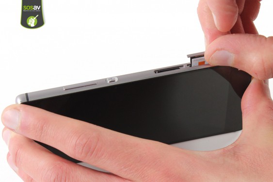

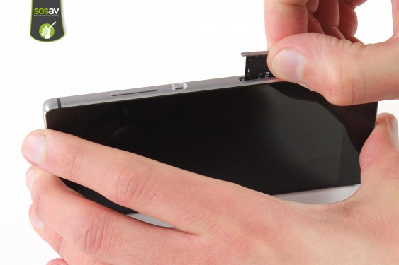

Prenez l'outil d'extraction du tiroir puis insérez-le dans le trou d'éjection de la carte MicroSDSaisissez le tiroir puis procédez à son retrait.Le tiroir MicroSD de votre Huawei P8 est maintenant retiré.

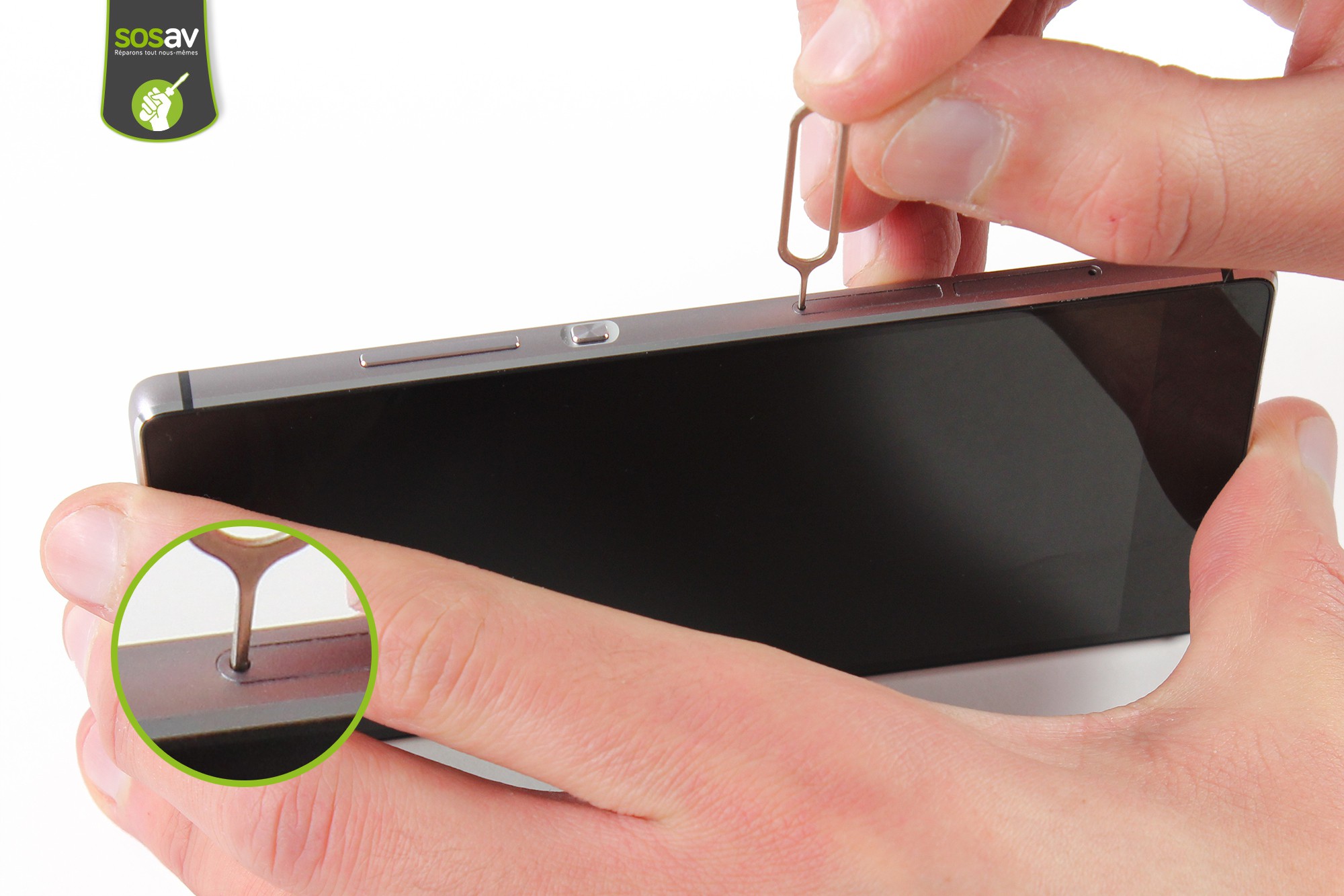

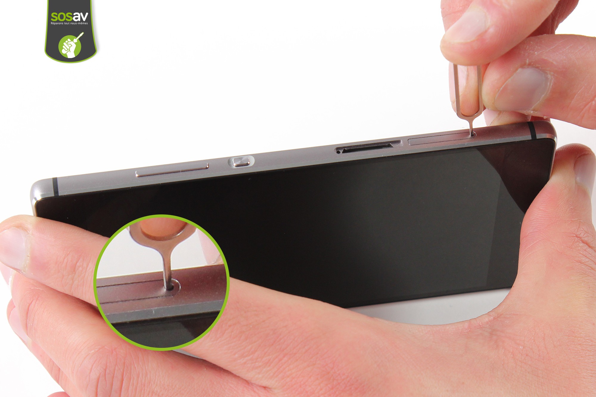

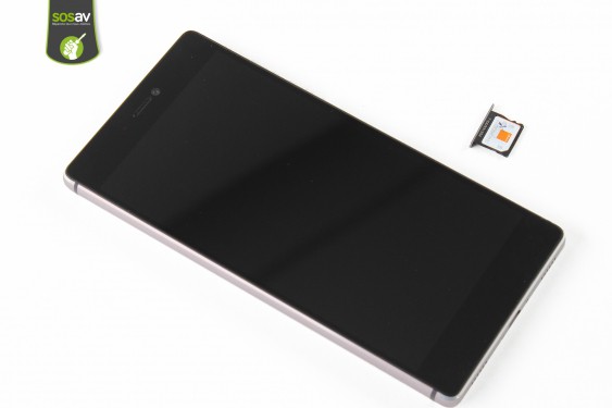

Prenez l'outil d'extraction puis insérez-le dans le trou d'éjection du tiroir SIM.Saisissez le tiroir SIM puis procédez à son retrait.

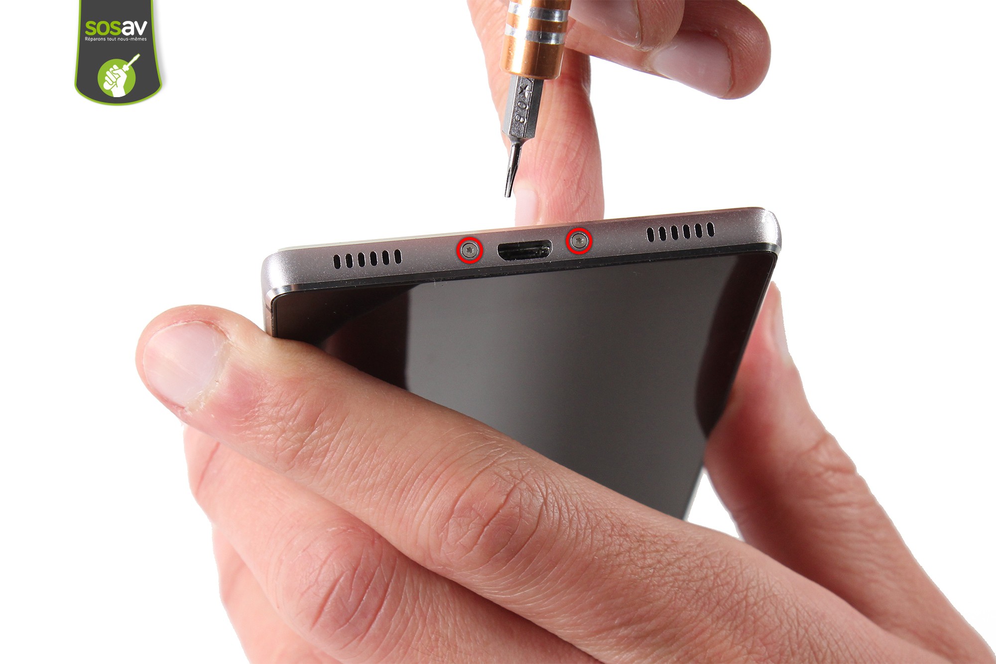

A l'aide d'un tournevis Torx T3, dévissez les deux vis entourées en rouge servant à maintenir la coque arrière.

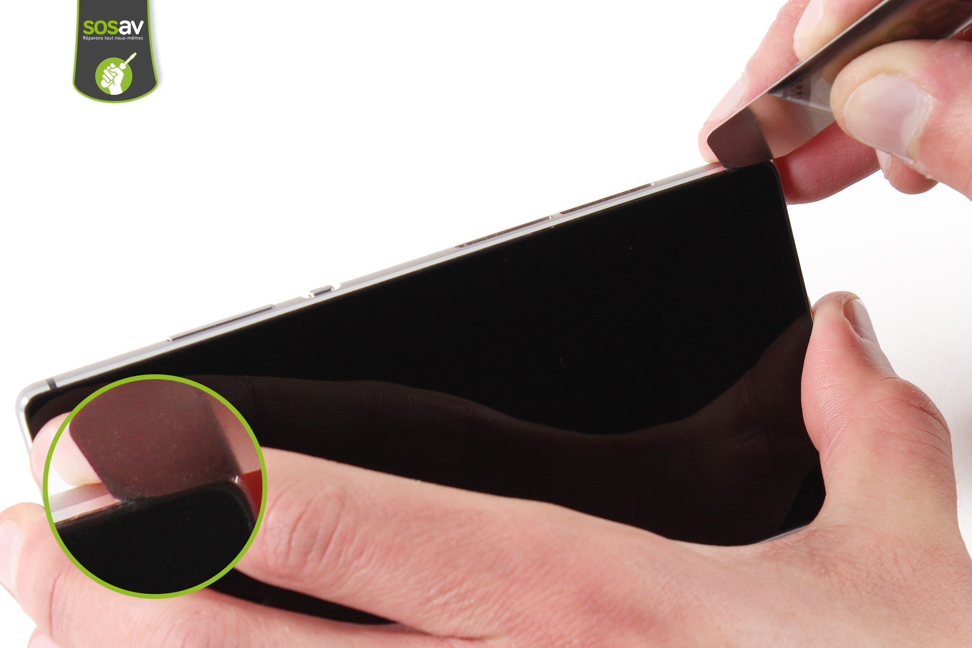

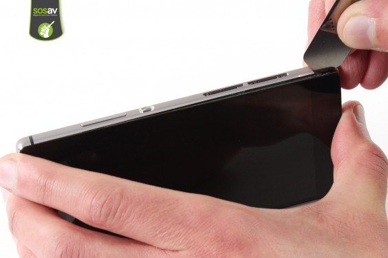

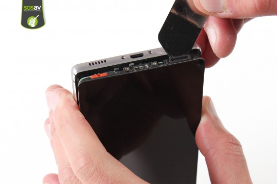

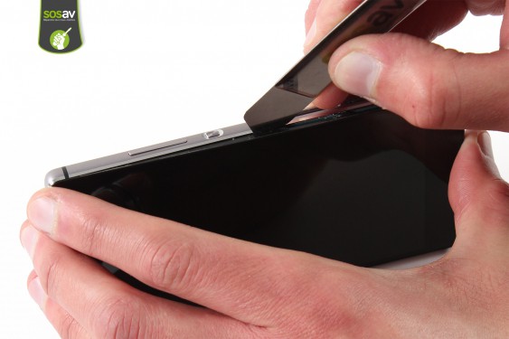

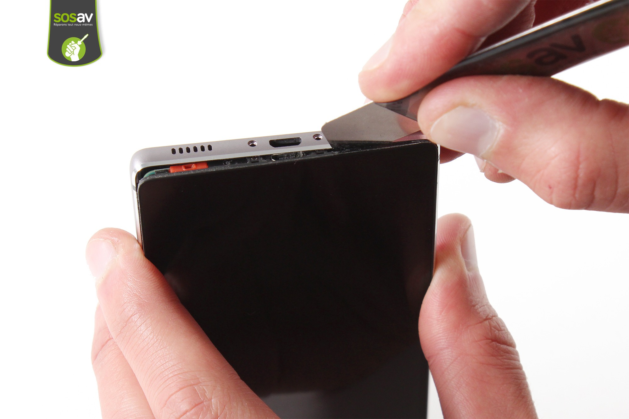

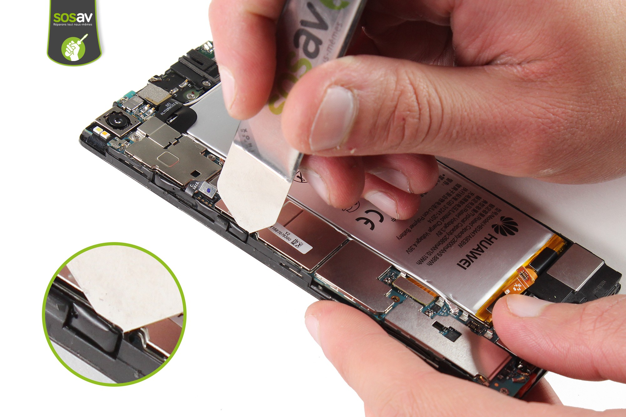

Insérez ensuite la spatule iSesamo dans l'interstice inférieur droit du téléphone puis faites délicatement levier afin de déclipser cette partie.Remontez ensuite la spatule jusqu'à mi-hauteur comme indiqué sur la photo numéro 3 de cette étape.

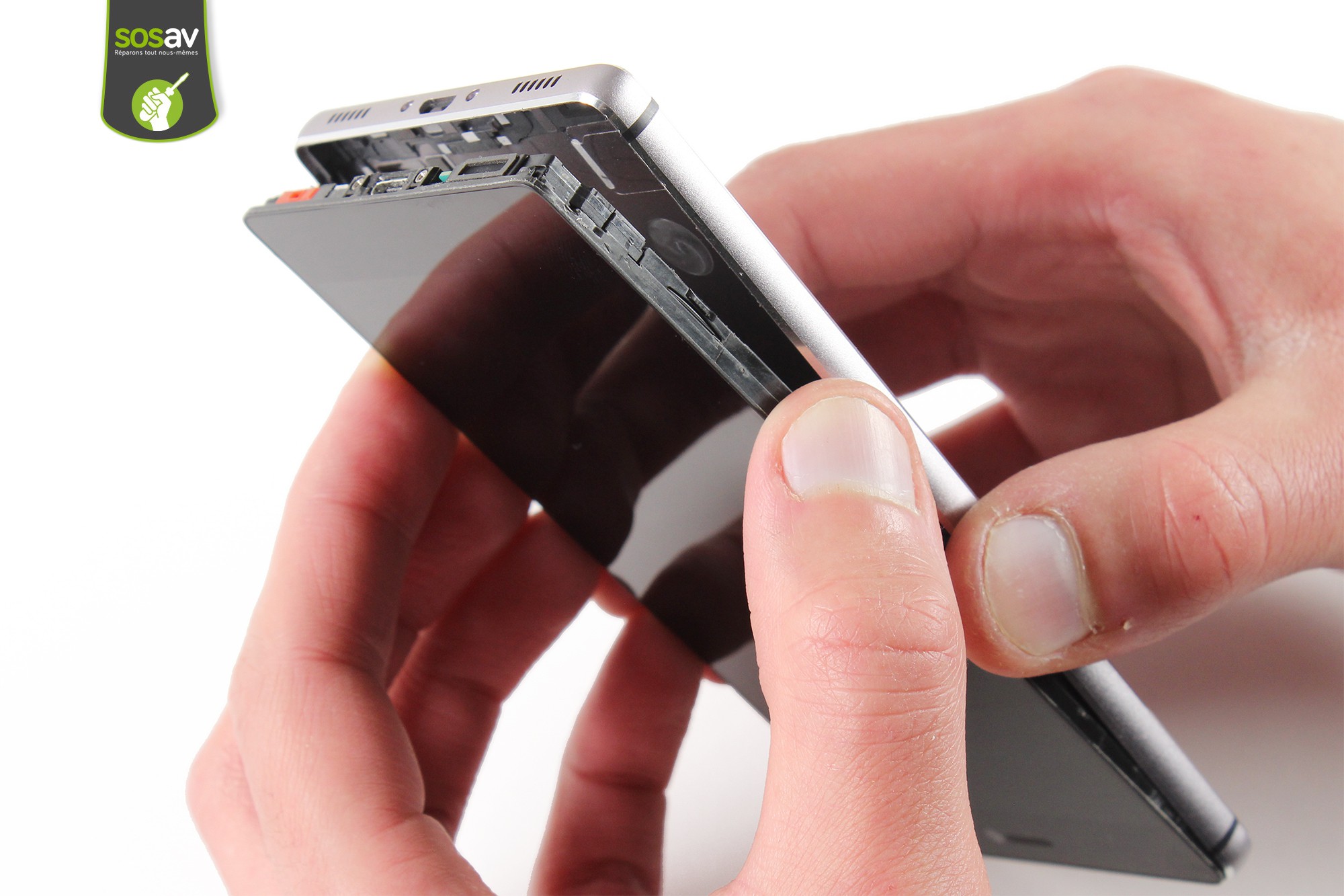

Répétez l'opération sur le côté inférieur gauche, toujours avec la spatule iSesamo.

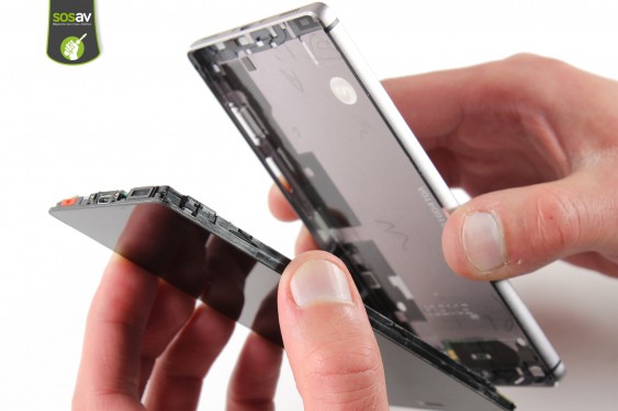

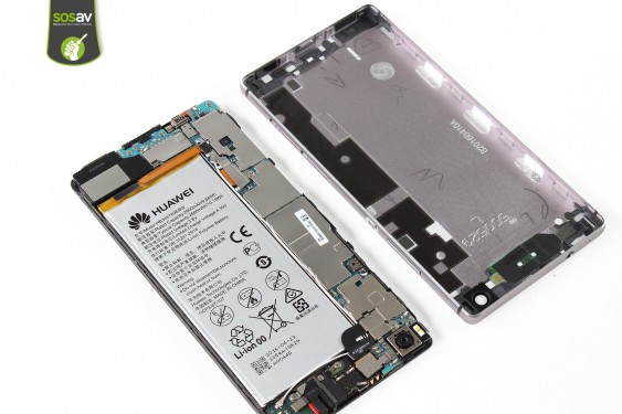

Saisissez ensuite la coque arrière puis procédez à son retrait.La coque arrière de votre Huawei P8 est désormais démontée.

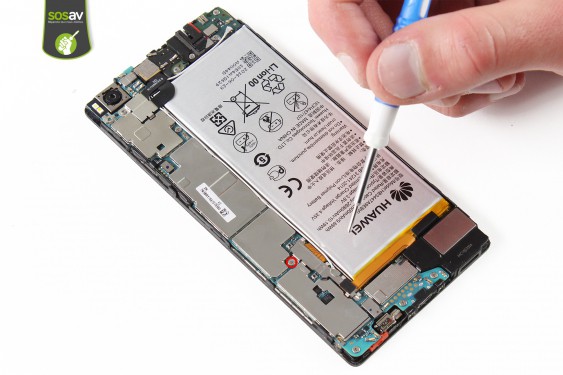

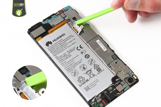

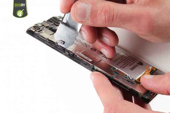

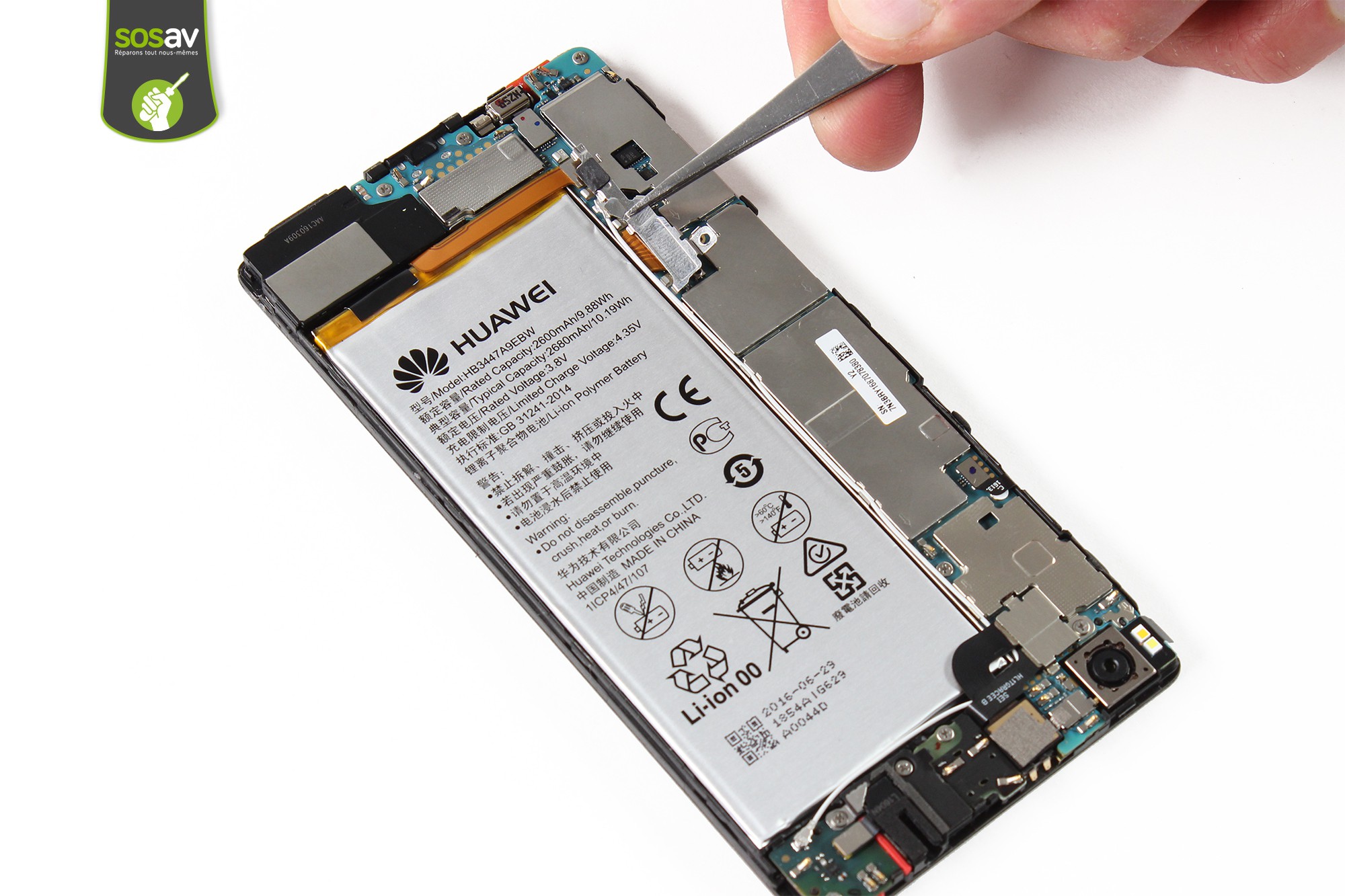

A l'aide du tournevis cruciforme, dévissez la vis entourée en rouge servant à maintenir le cache des connecteurs écran et batterie.

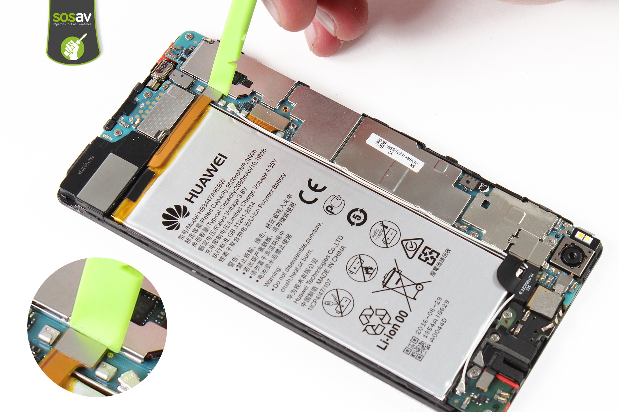

Utilisez ensuite une spatule en nylon afin de faire levier et déclipser le cache.

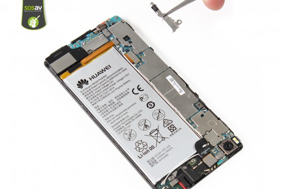

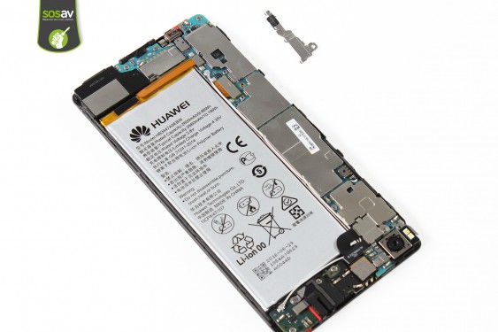

Saisissez puis retirez le cache à l'aide de la pince.

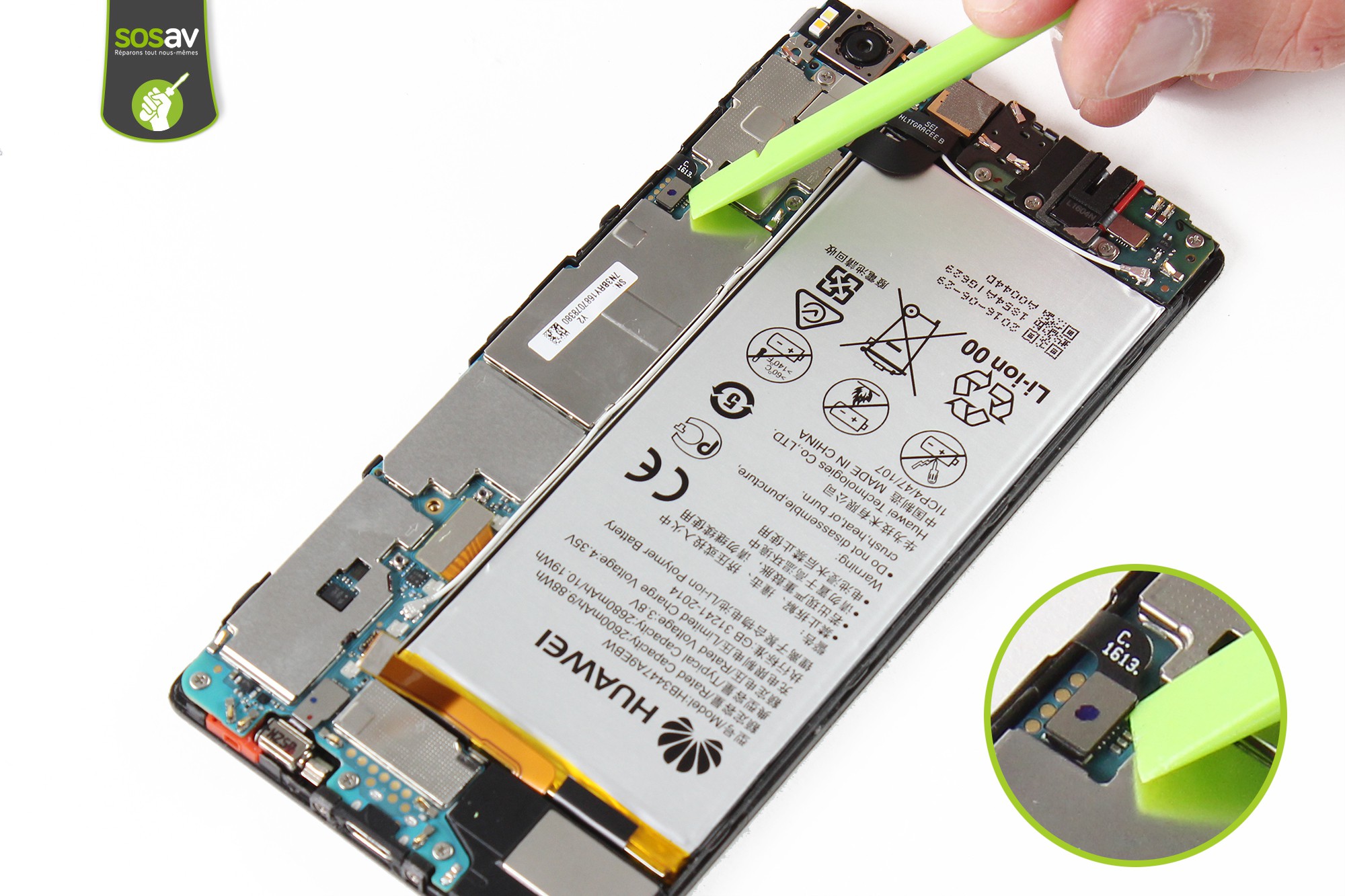

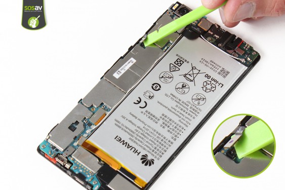

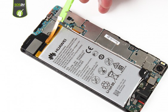

A l'aide de la spatule en nylon, déconnectez la batterie.

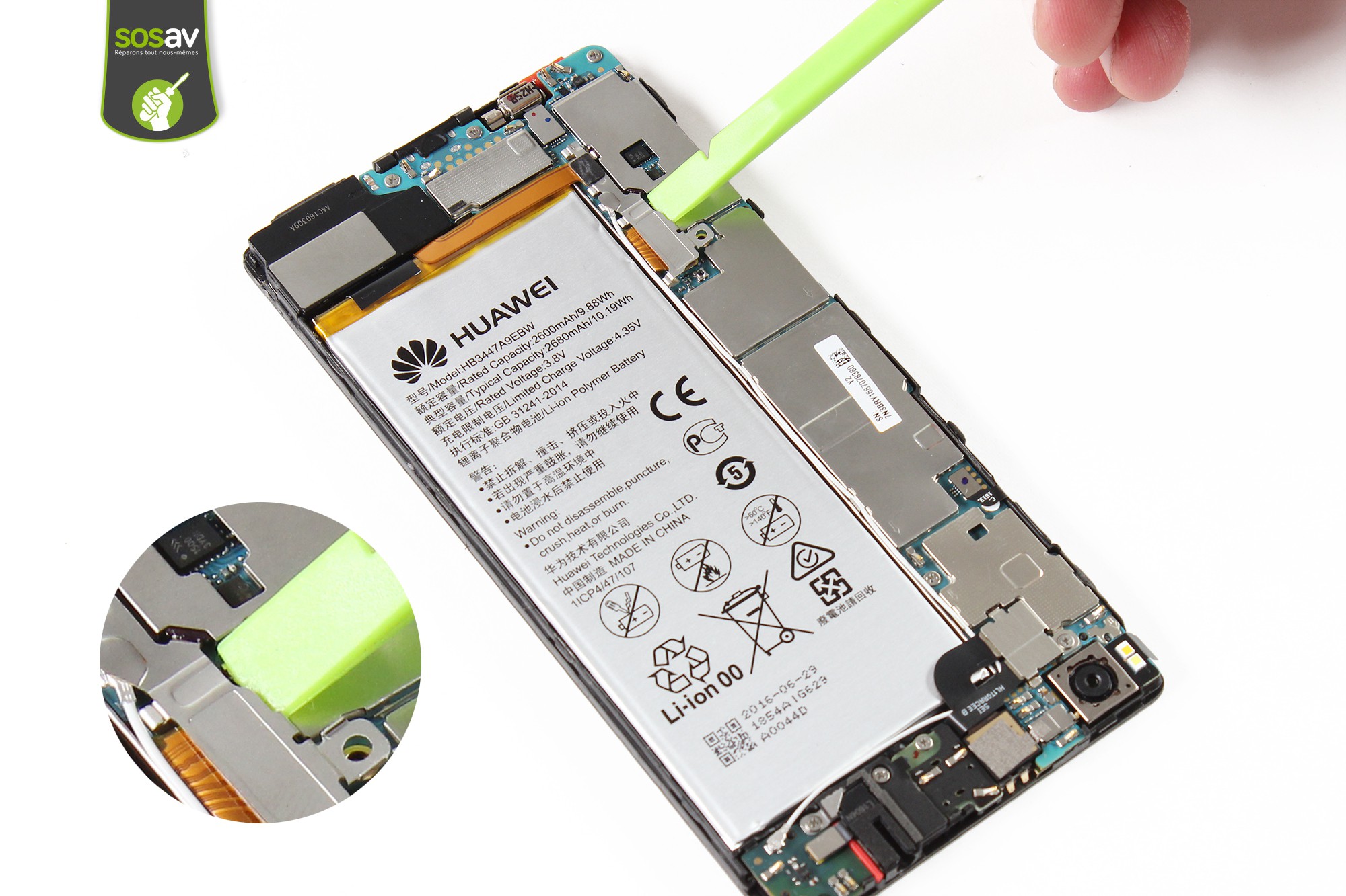

Puis déconnectez la nappe boutons volume et power de la carte mère.

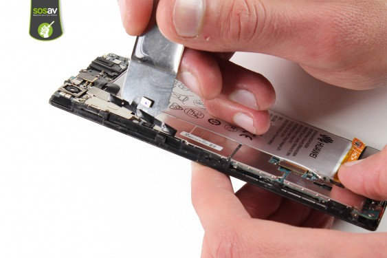

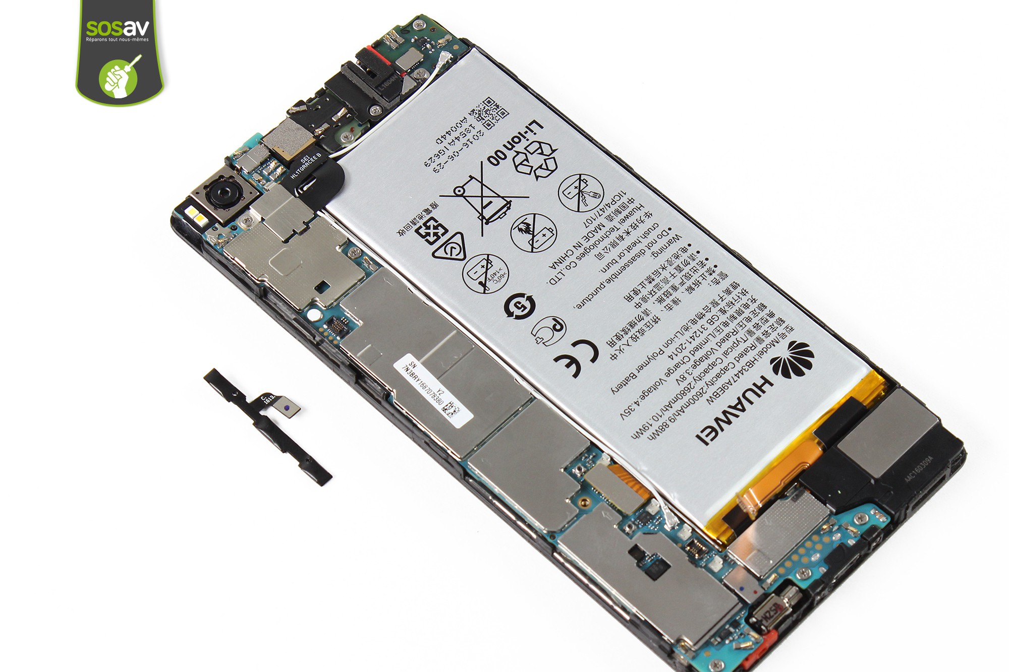

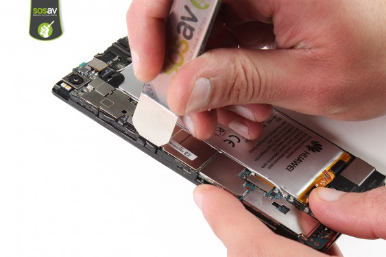

Reprenez la spatule iSesamo pour décoller délicatement la nappe boutons volume / power puis procédez à son retrait.
La nappe boutons volume / bouton power de votre Huawei P8 est désormais démontée.Procédez à son remplacement par une nappe neuve si cela est nécessaire.
