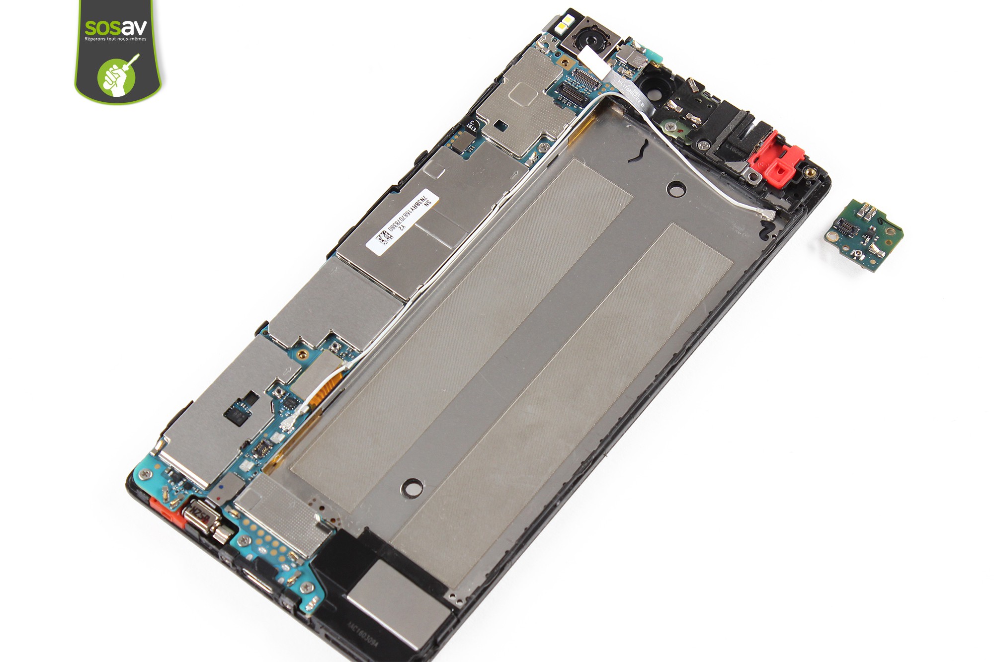

Déconnectez le câble d'interconnexion côté micro secondaire / antenne avec la spatule en nylon.
A l'aide de la spatule en nylon, déconnectez la nappe de liaison du microphone secondaire / antenne.
Utilisez un tournevis cruciforme afin de dévisser les deux vis entourées en rouge servant à maintenir le microphone secondaire / antenne.
Saisissez le microphone secondaire / antenne puis procédez à son retrait.
Le microphone secondaire / antenne secondaire est désormais démonté.Procédez à son remplacement par une pièce neuve si cela est nécessaire.
Pour remonter votre Huawei P8 suivez ce guide en sens inverse.
