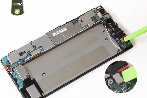

Utilisez ensuite le tournevis cruciforme afin de dévisser la vis entourée en rouge servant à maintenir le cache des connecteurs caméra avant/capteur proximité/prise jack.
Reprenez la spatule en nylon puis déclipsez et retirez le cache métallique.
Déconnectez à l'aide de la spatule en nylon le connecteur de la nappe prise jack/capteur proximité ainsi que celui de la caméra avant.

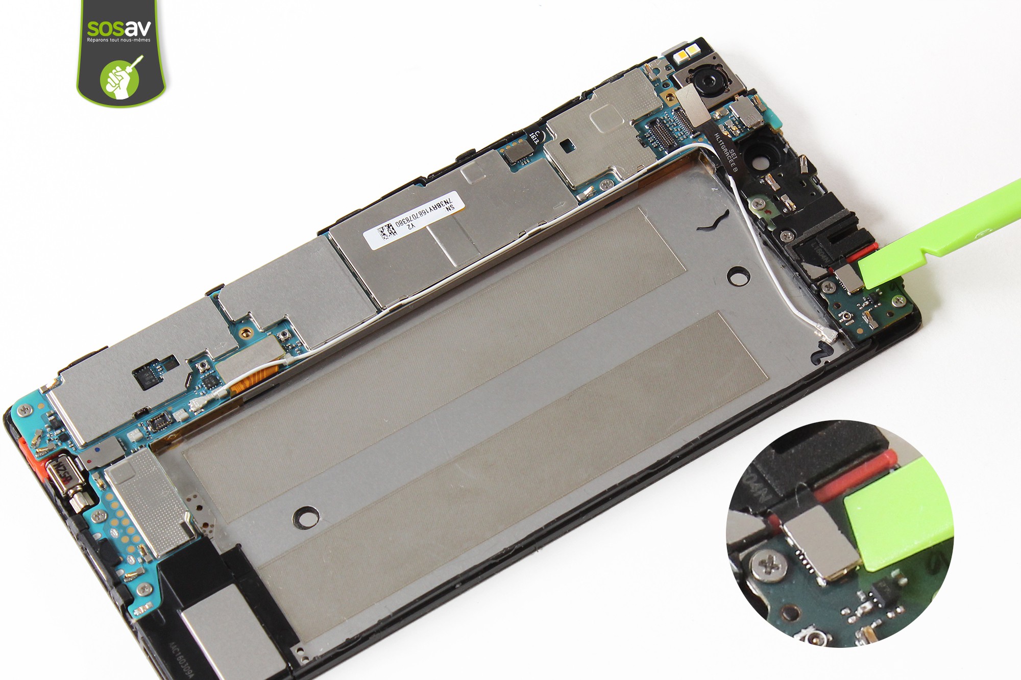

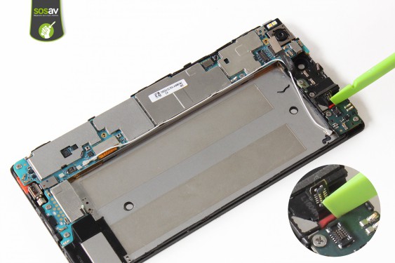

Déconnectez le câble d'interconnexion côté micro secondaire / antenne avec la spatule en nylon.

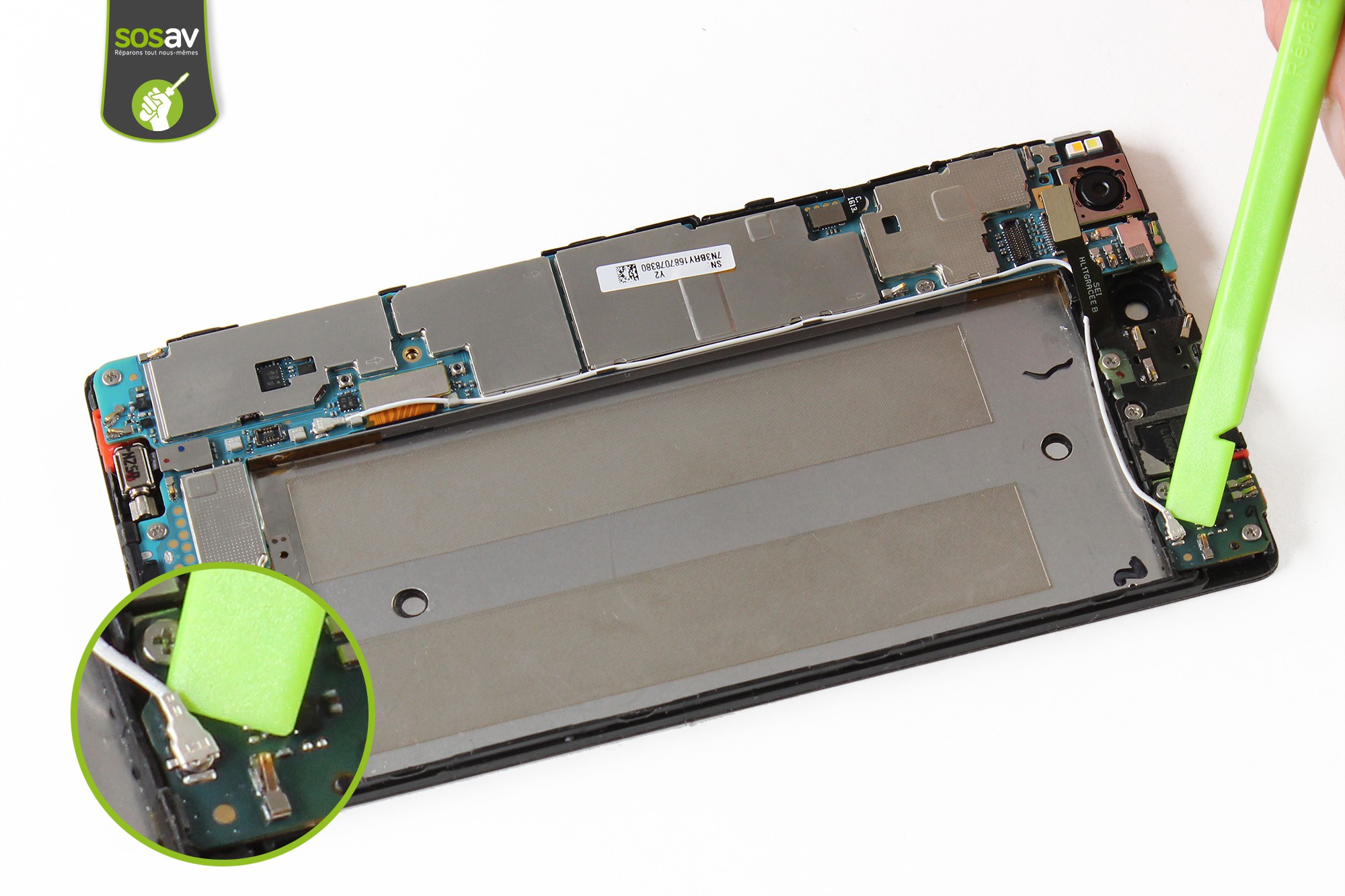

A l'aide de la spatule en nylon, déconnectez la nappe de liaison du microphone secondaire / antenne.

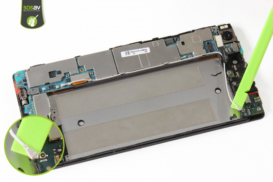

Utilisez un tournevis cruciforme afin de dévisser les deux vis entourées en rouge servant à maintenir le microphone secondaire / antenne.
Saisissez le microphone secondaire / antenne puis procédez à son retrait.Le microphone secondaire / antenne est désormais démonté.

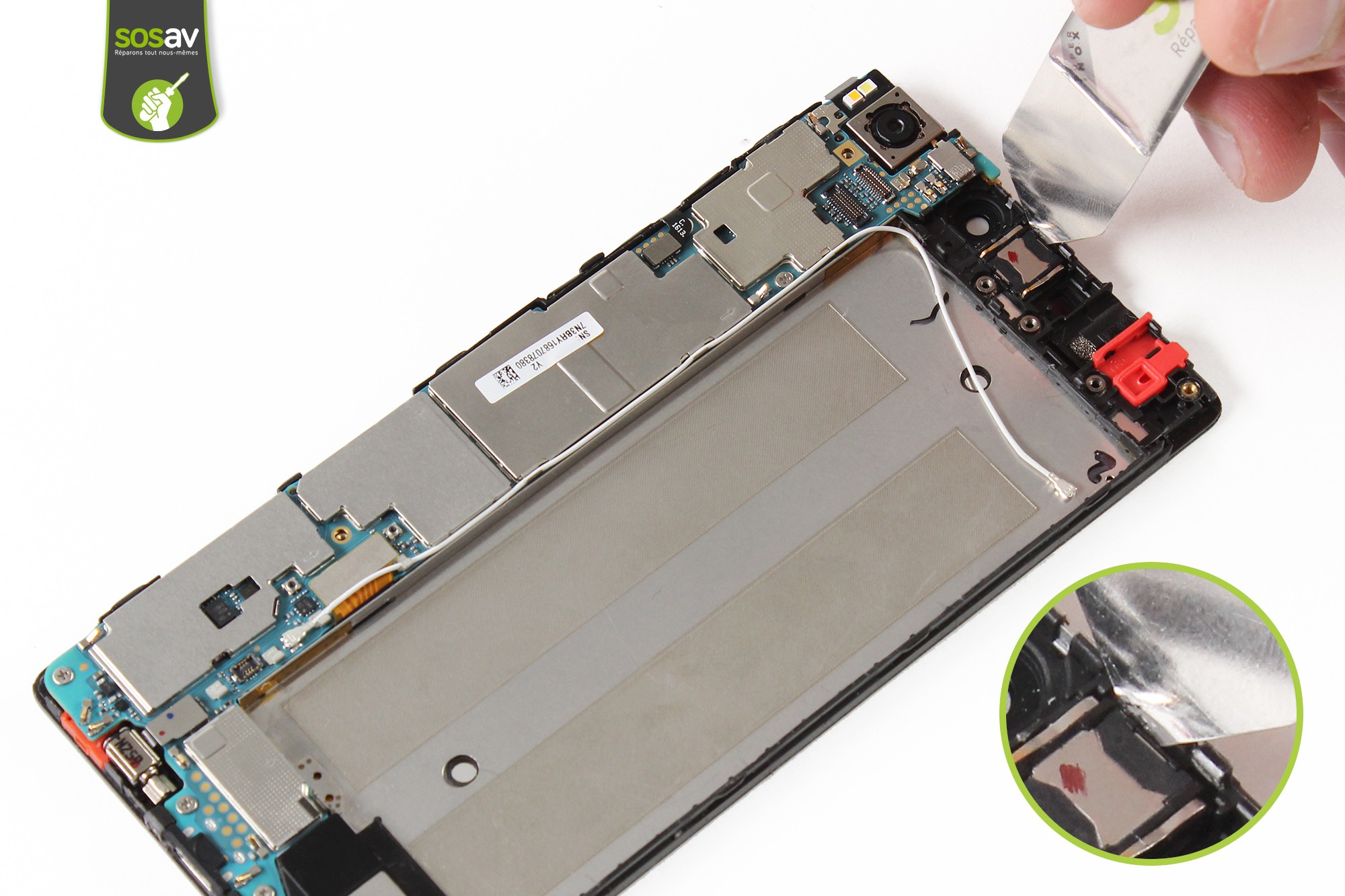

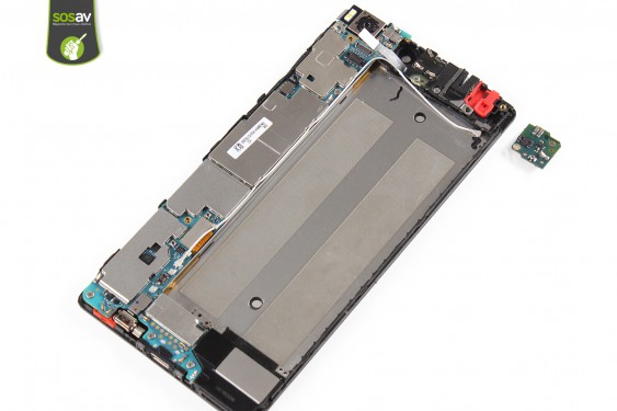

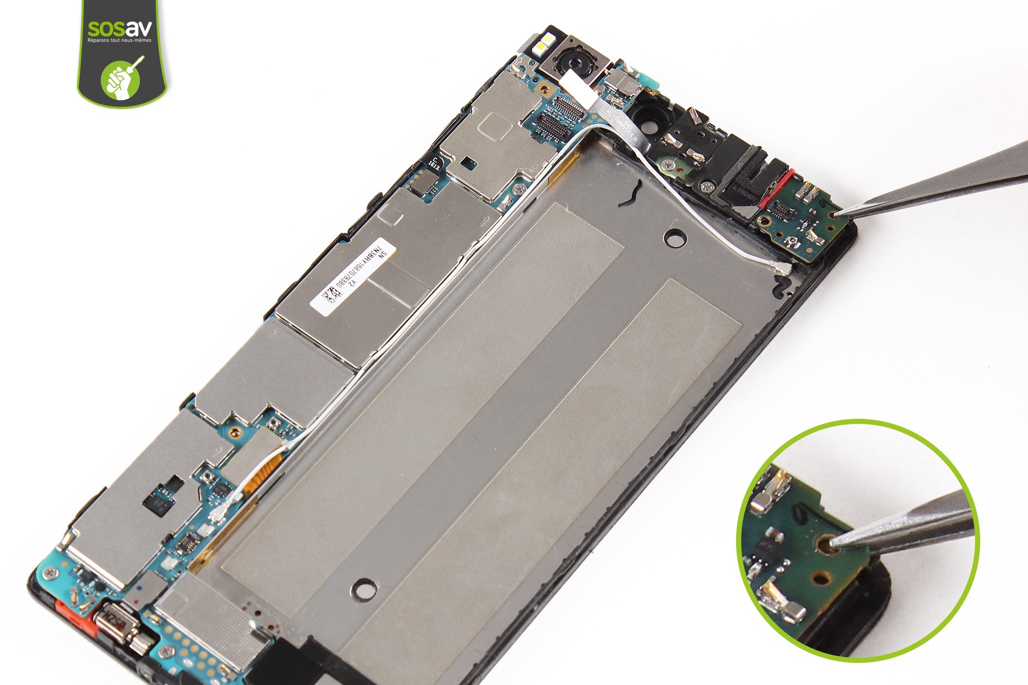

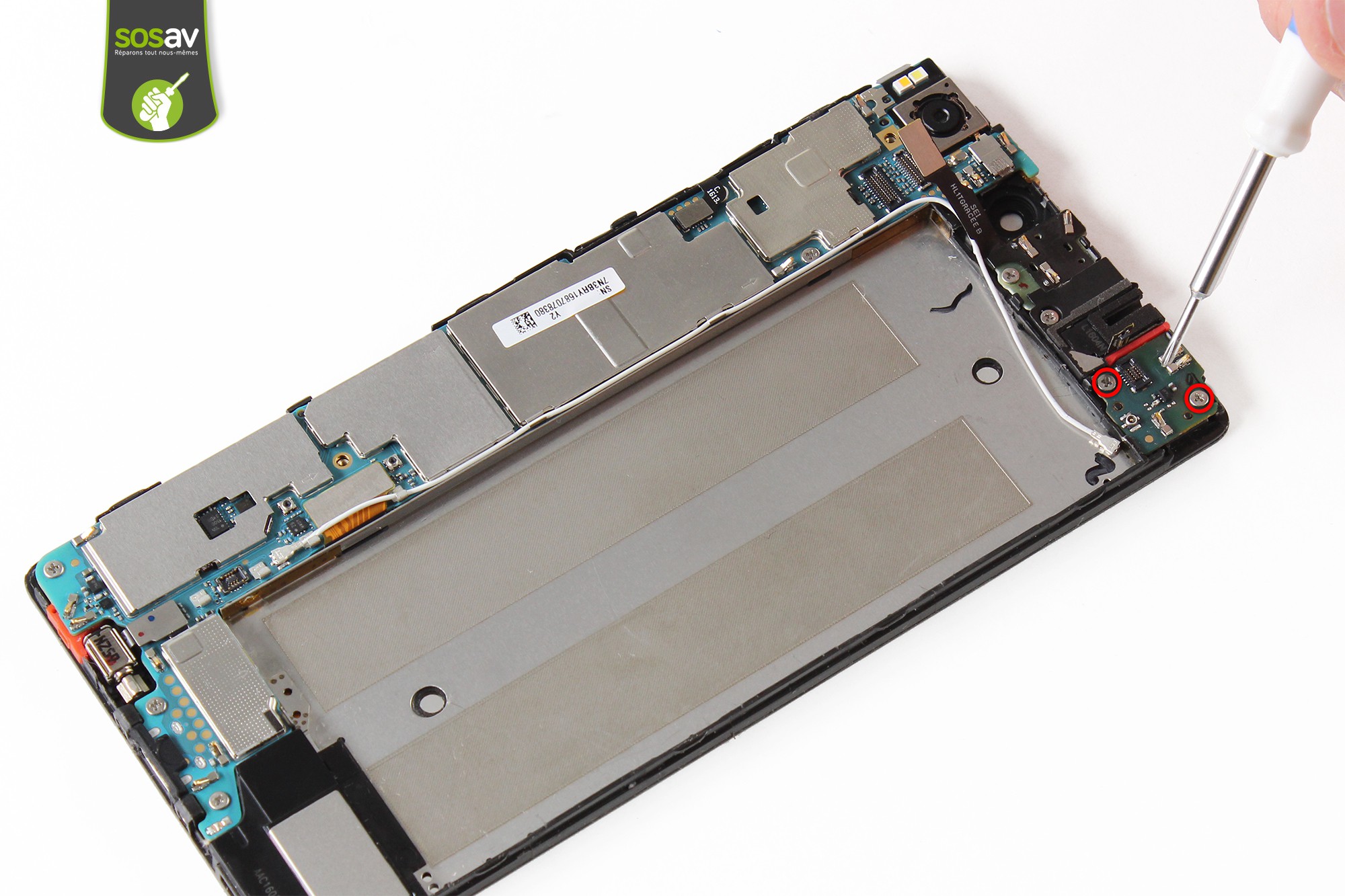

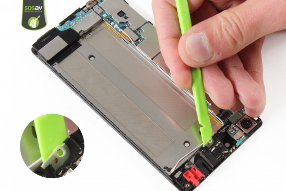

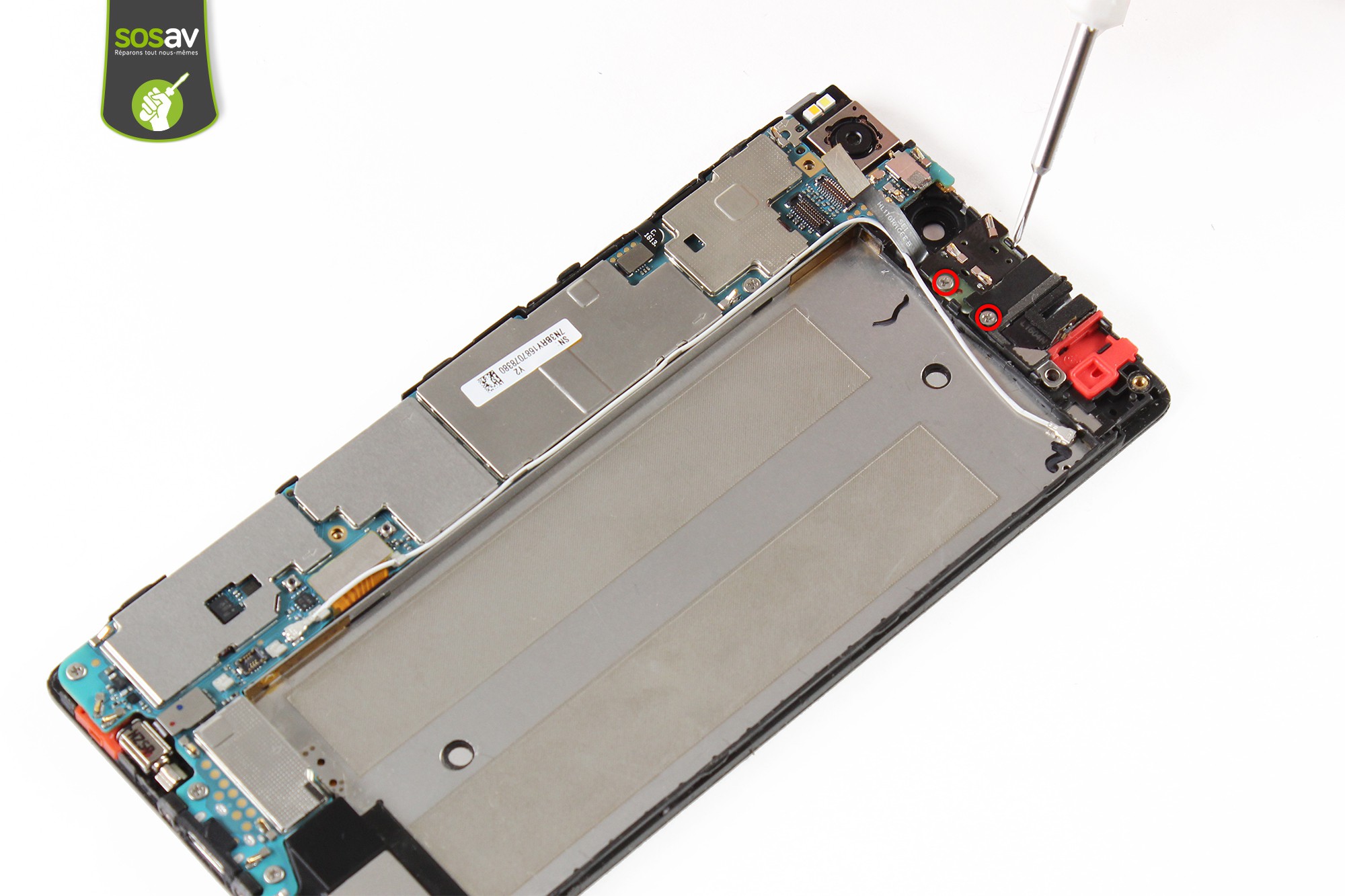

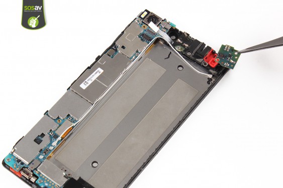

A l'aide d'un tournevis cruciforme, dévissez les deux vis entourées en rouge servant à maintenir la prise jack / capteur proximité.
Etape 24

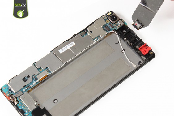

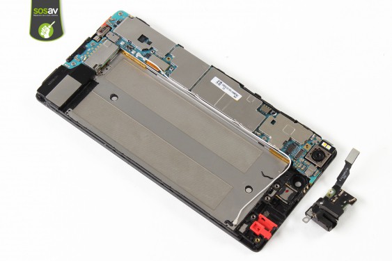

Utilisez ensuite la spatule en nylon pour soulever et retirer le capteur proximité / prise jack.La prise jack / capteur proximité est désormais démonté.
Etape 25

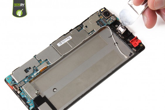

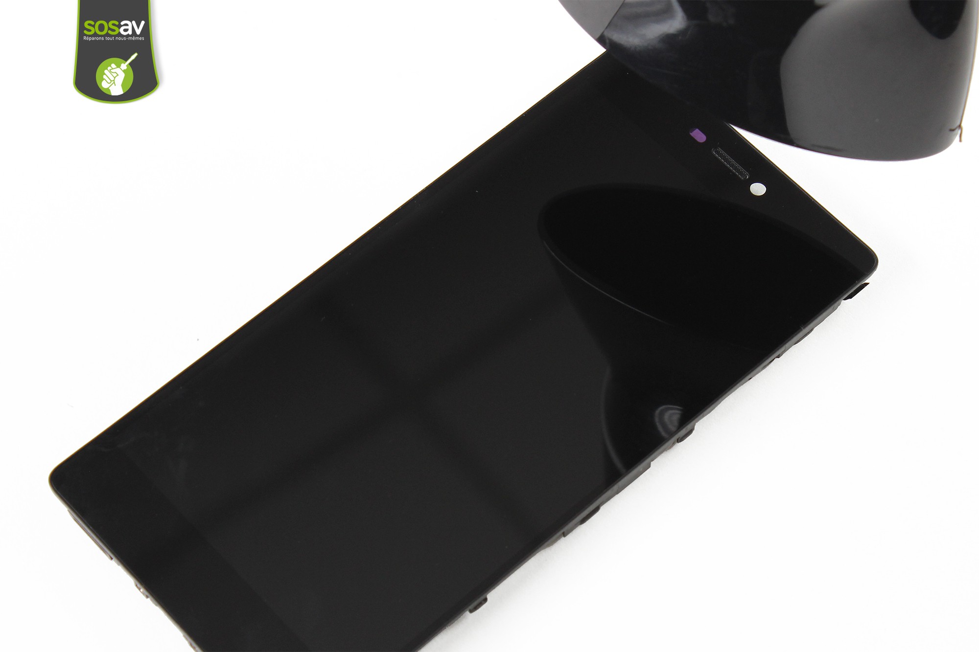

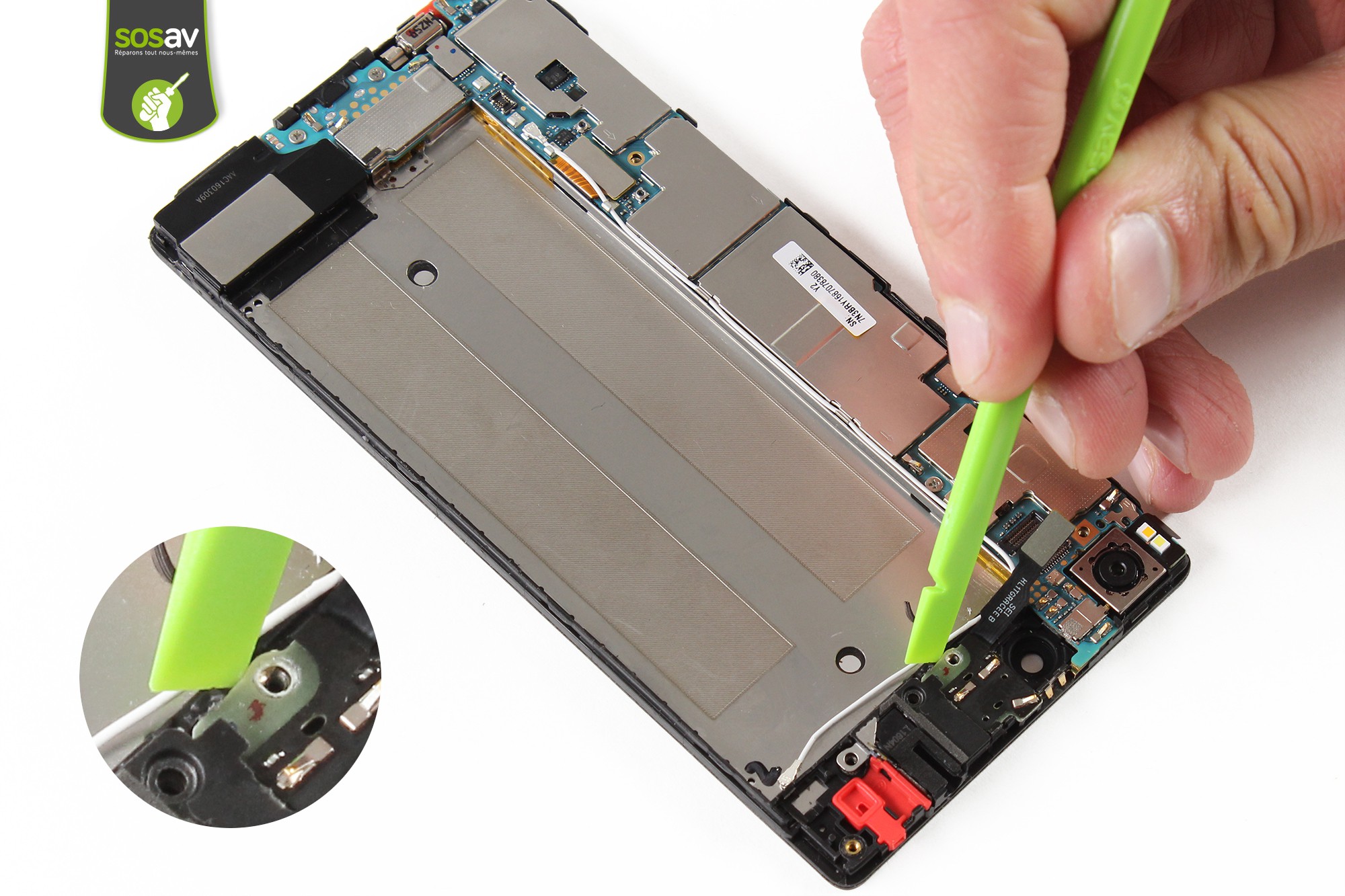

Utilisez un sèche-cheveux pour réchauffer la partie supérieure de l'écran durant 10 à 15 secondes.Cette opération a pour but de ramollir la colle servant à maintenir le haut-parleur interne.
Etape 26

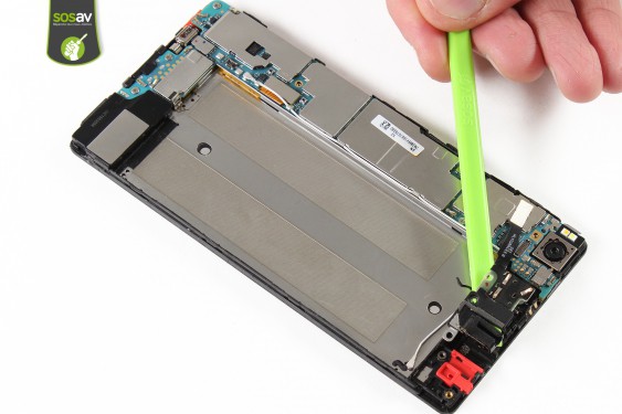

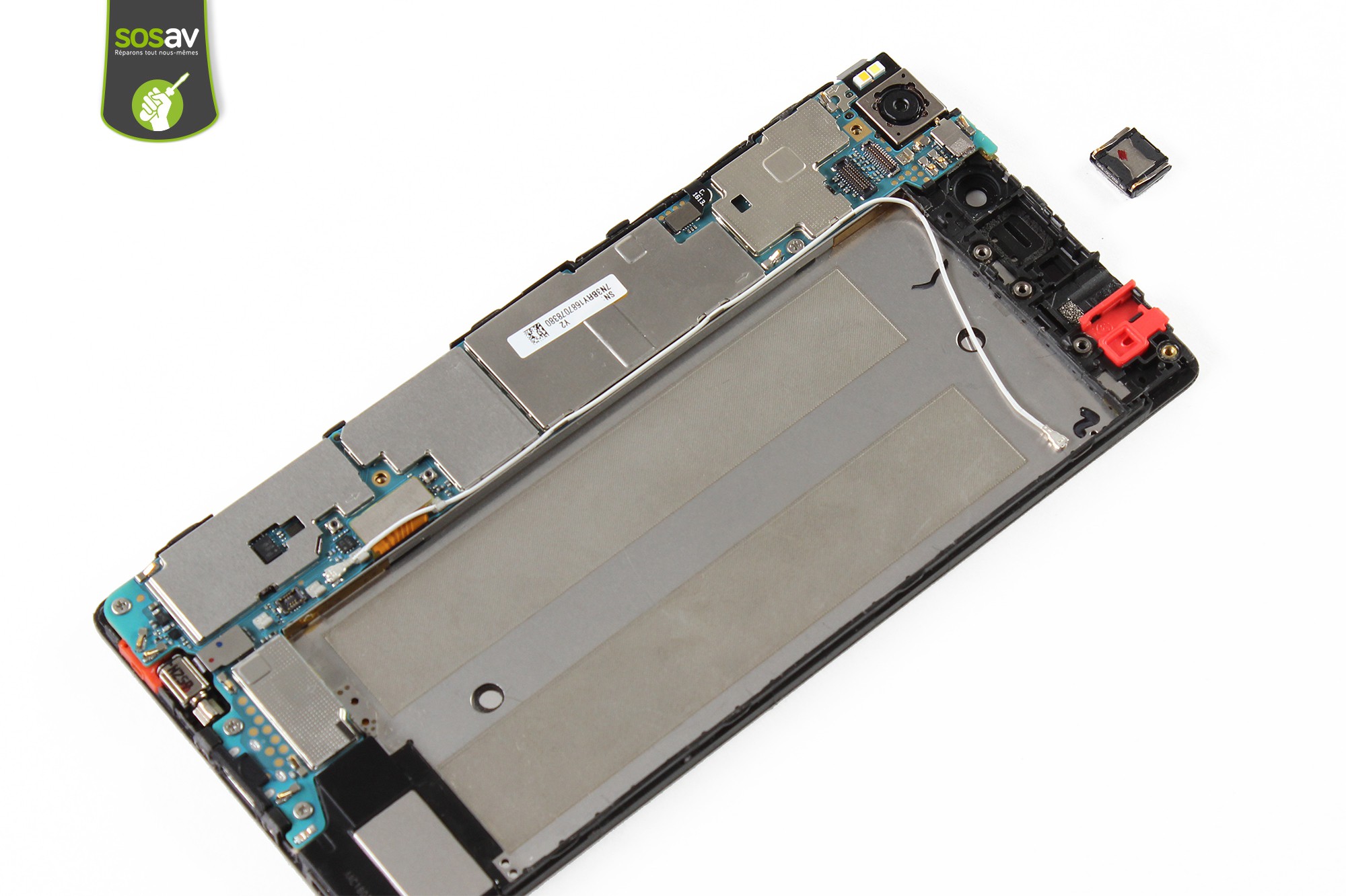

Réutilisez la spatule iSesamo, faites délicatement levier sur le haut-parleur interne puis retirez-le.
Etape 27
Le haut-parleur interne de votre Huawei P8 est désormais démonté.En cas de problème de son lors de appels, changez le haut-parleur interne par un neuf.
