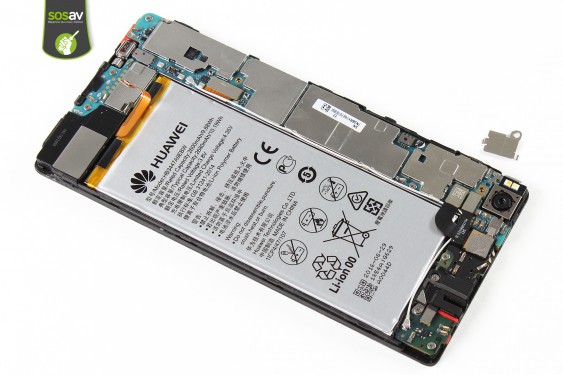

Saisissez puis retirez le cache à l'aide de la pince.

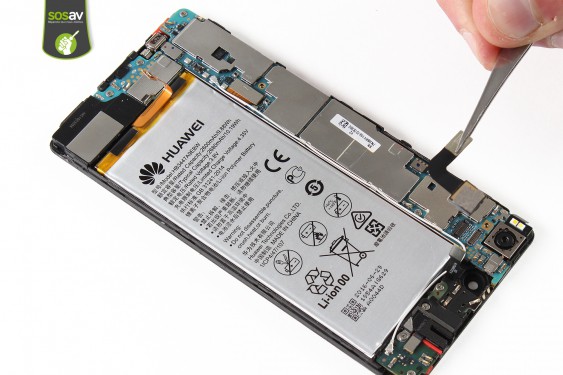

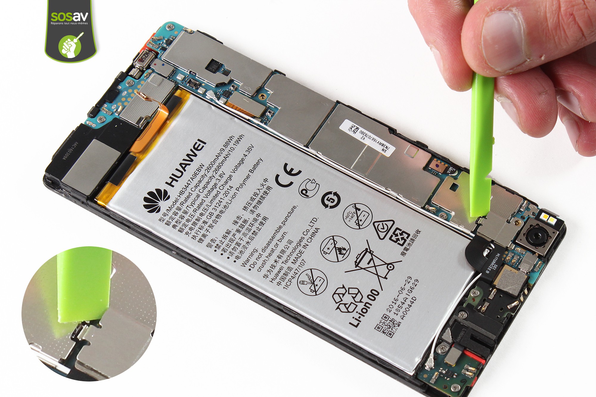

A l'aide de la spatule en nylon, déconnectez la batterie.

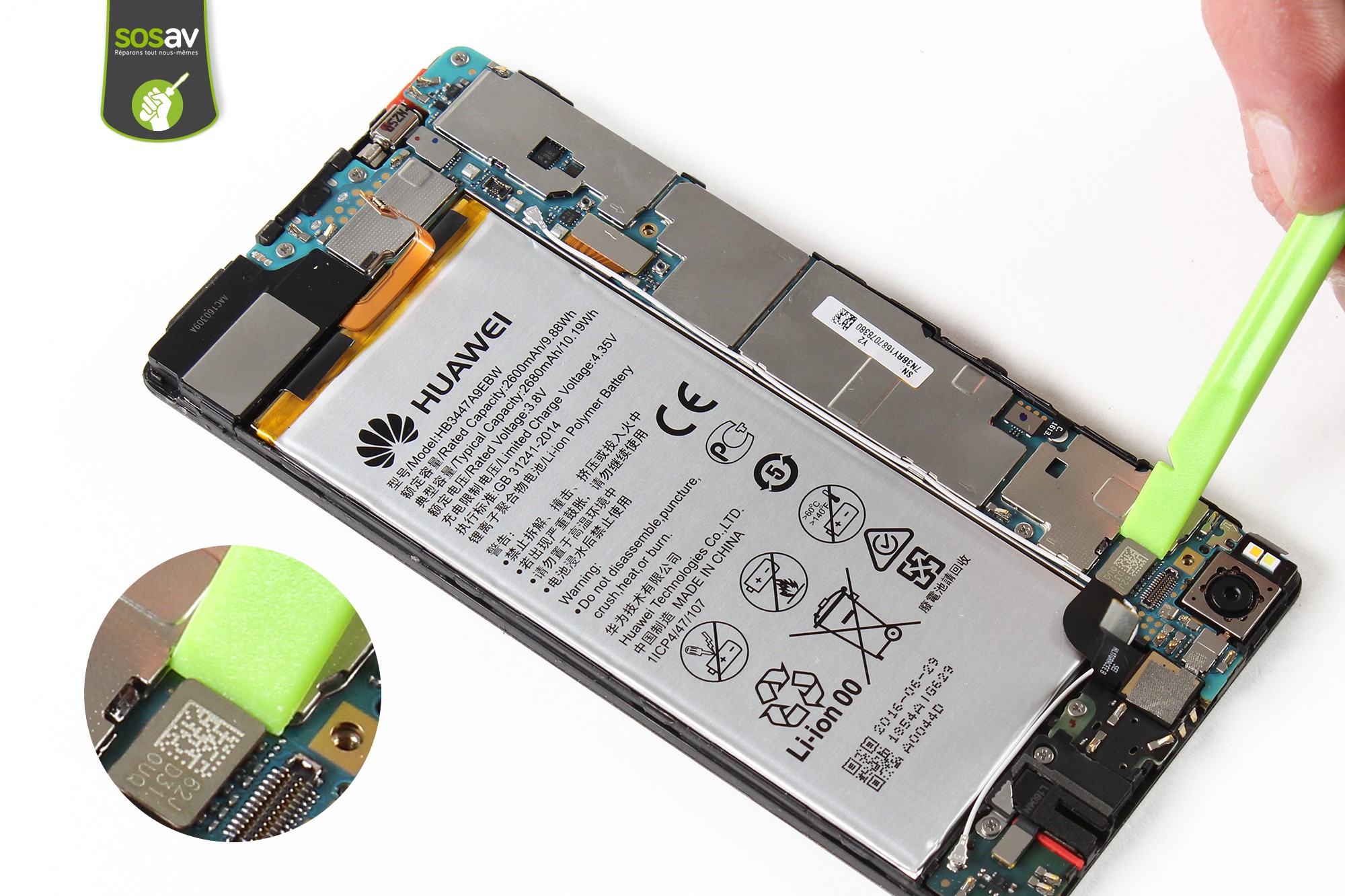

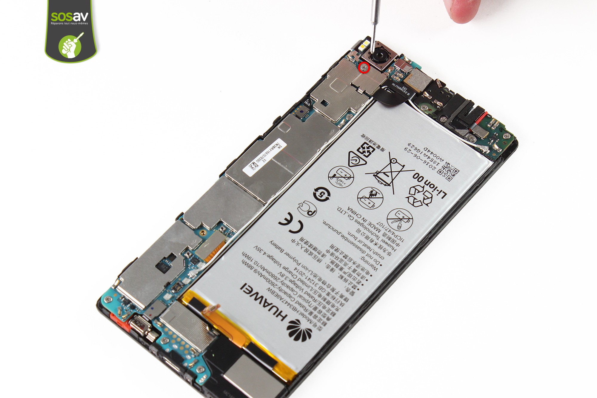

Utilisez ensuite le tournevis cruciforme afin de dévisser la vis entourée en rouge servant à maintenir le cache des connecteurs caméra avant/capteur proximité/prise jack.

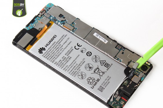

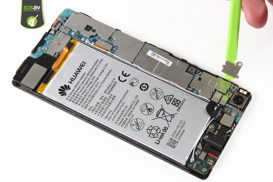

Reprenez la spatule en nylon puis déclipsez et retirez le cache métallique.

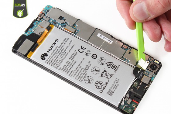

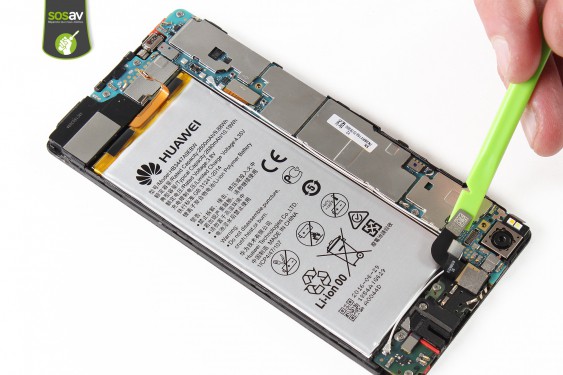

Conservez la spatule en nylon pour déverrouiller le connecteur de la nappe prise jack/capteur proximité.

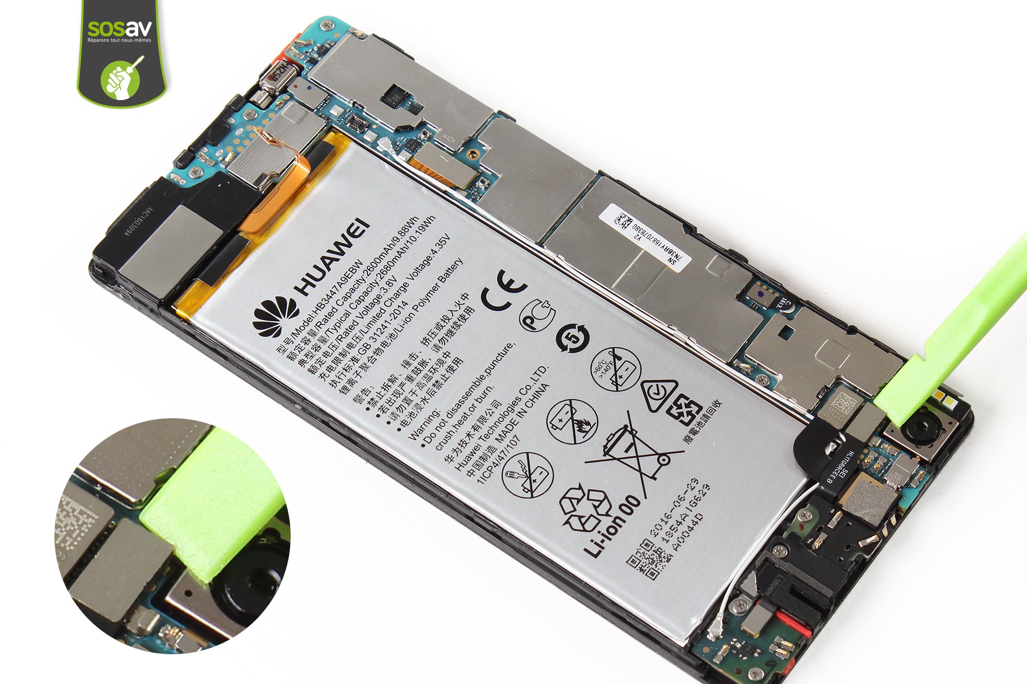

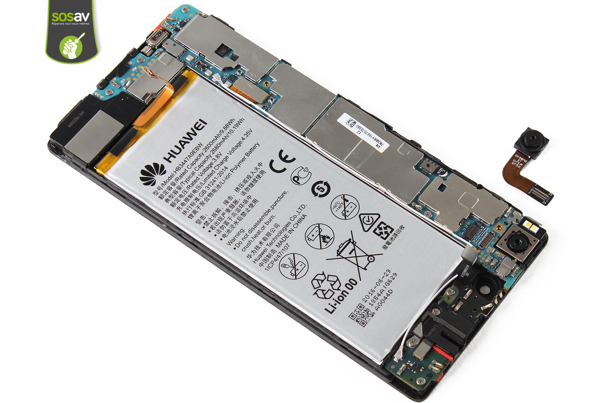

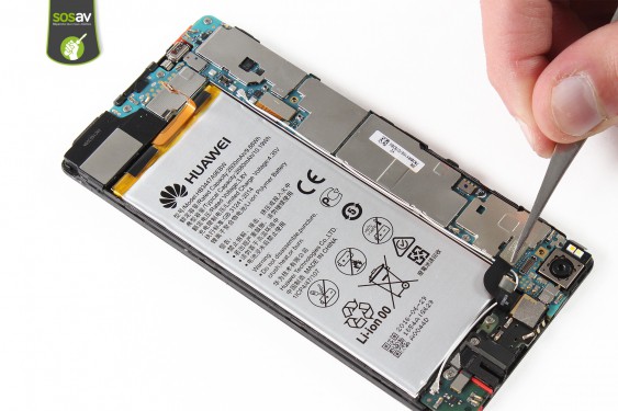

Déconnectez ensuite la caméra avant puis procédez à son retrait à l'aide de la pince.
La caméra avant de votre Huawei P8 est désormais démontée.Si la caméra frontale ne fonctionne plus, changez-la par une nouvelle caméra.
Pour remonter votre Huawei P8 suivez ce guide en sens inverse.
