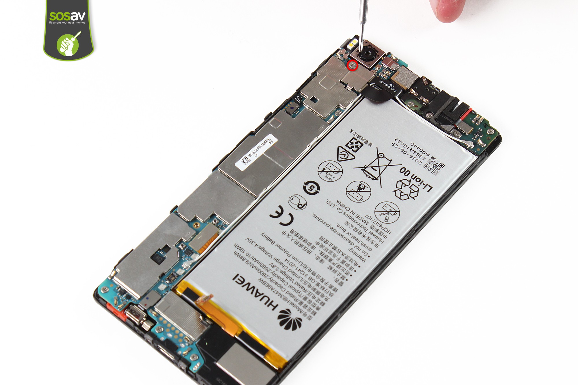

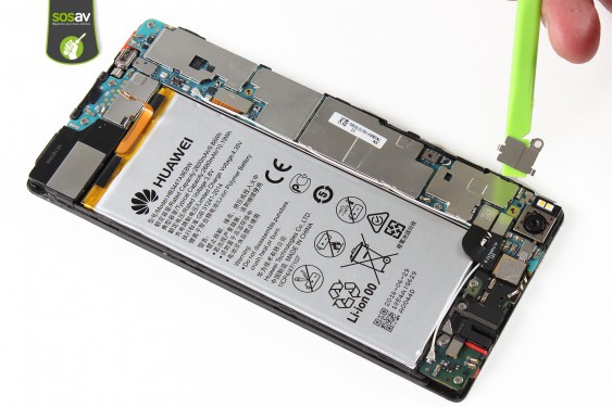

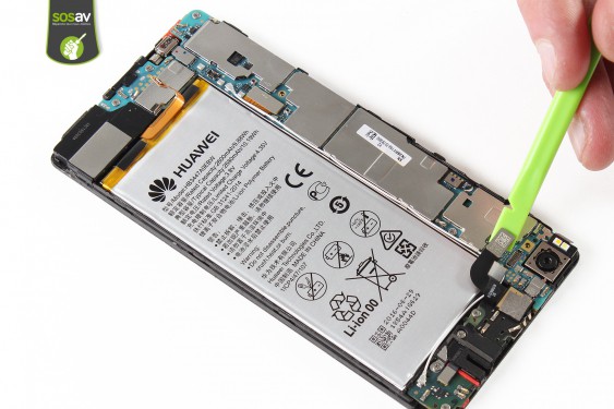

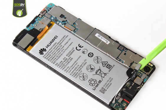

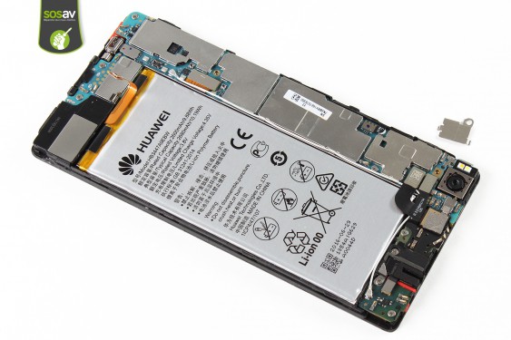

Utilisez ensuite le tournevis cruciforme afin de dévisser la vis entourée en rouge servant à maintenir le cache des connecteurs caméra avant/capteur proximité/prise jack.
Reprenez la spatule en nylon puis déclipsez et retirez le cache métallique.

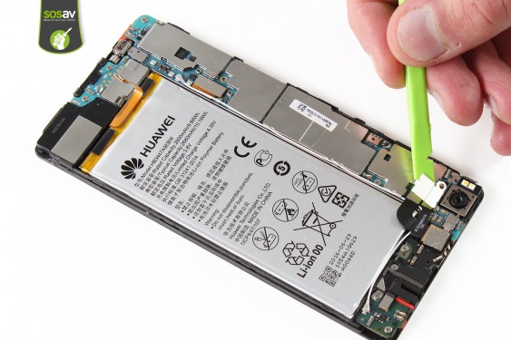

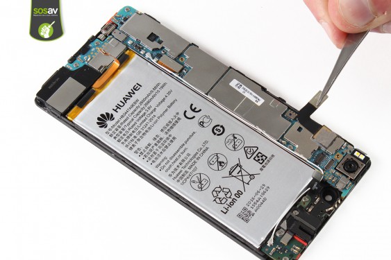

Réutilisez la spatule en nylon pour déclipser le connecteur de la nappe prise jack/capteur proximité et caméra avant.

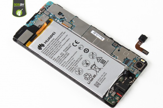

Saisissez ensuite la caméra avant puis procédez à son retrait à l'aide de la pince.La caméra avant est désormais démontée.

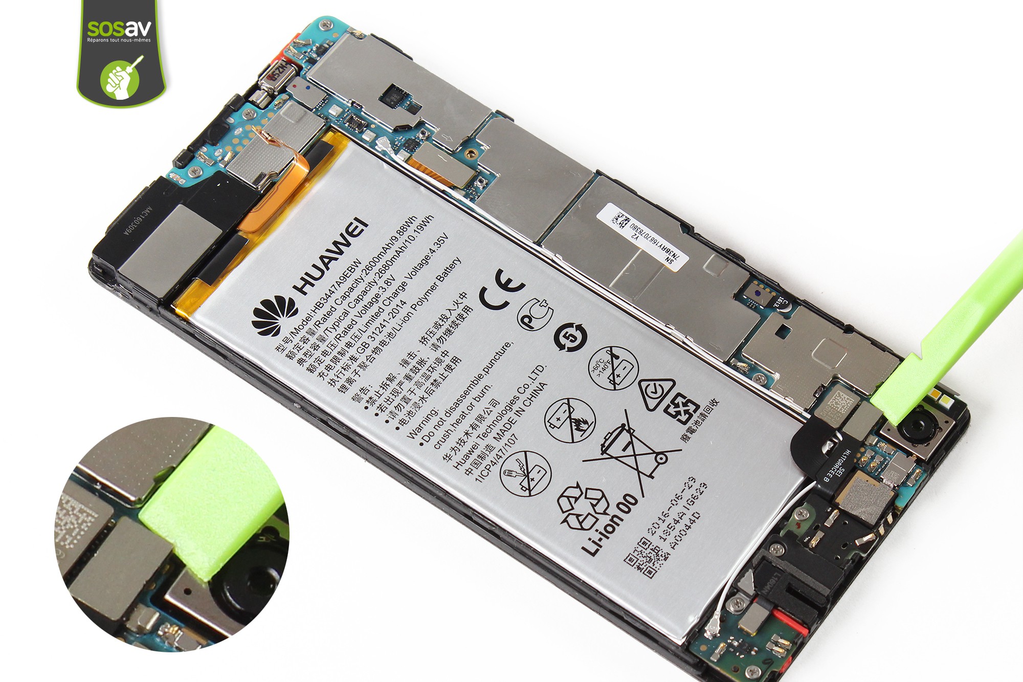

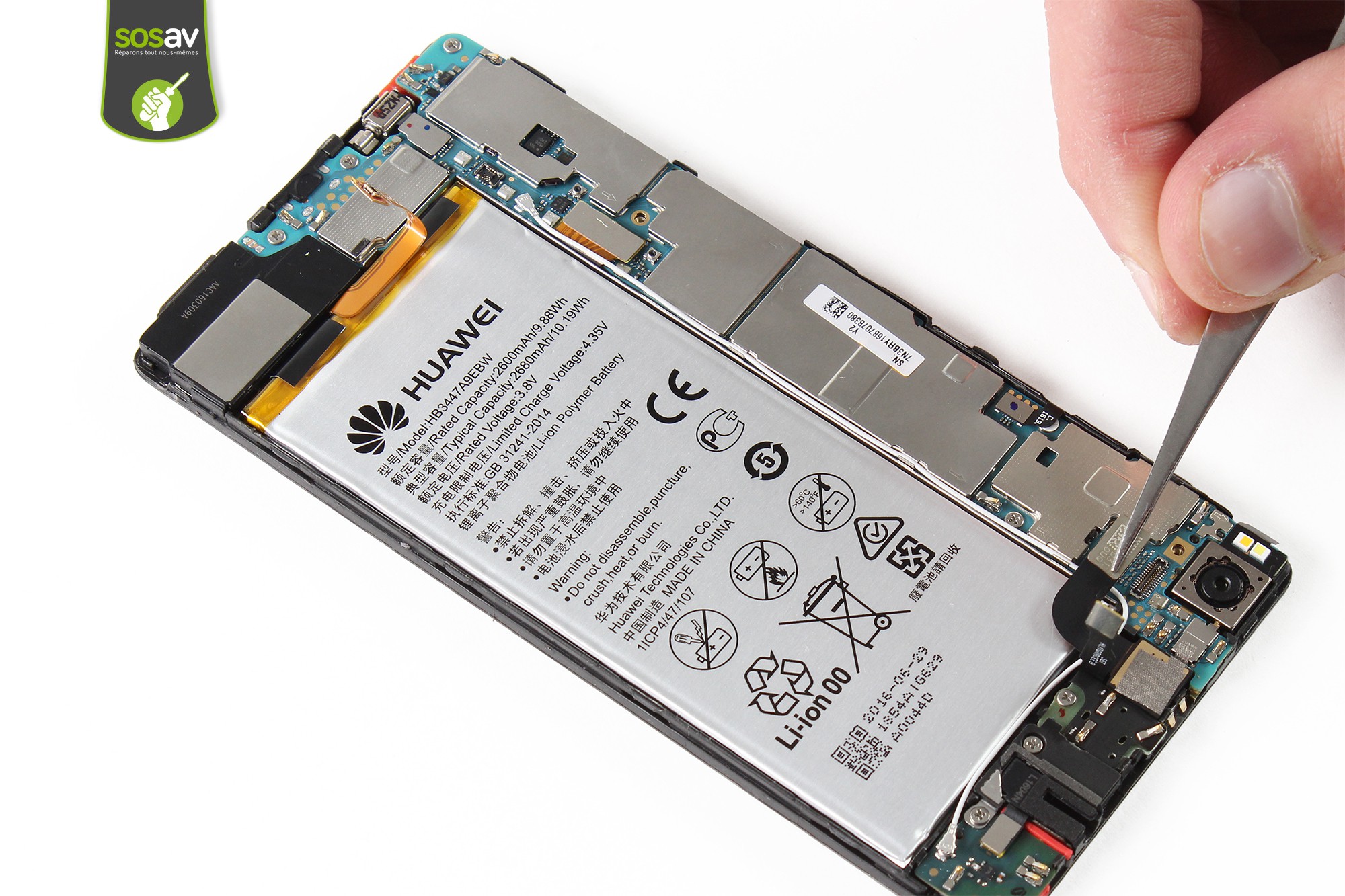

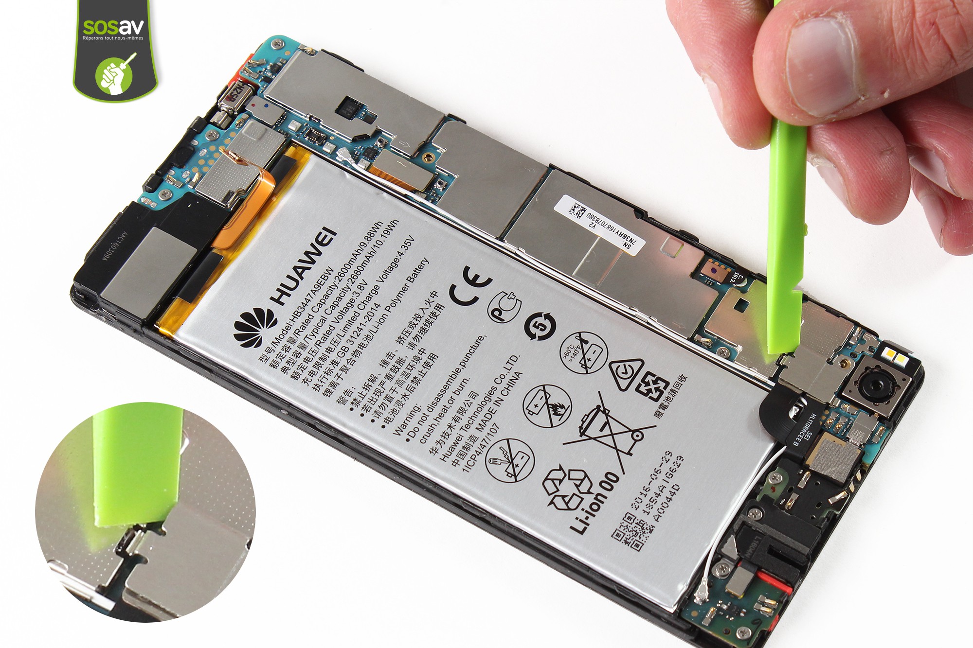

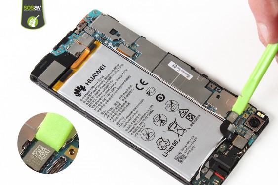

Aidez-vous de la spatule en nylon afin de décoller l'adhésif droit de maintien de la batterie.
Saisissez l'adhésif puis tirez délicatement dessus afin de l'extraire intégralement.Reproduisez ensuite l'étape pour le second adhésif placé à gauche.

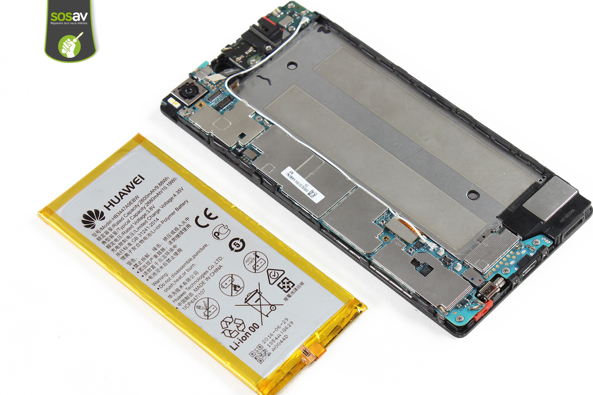

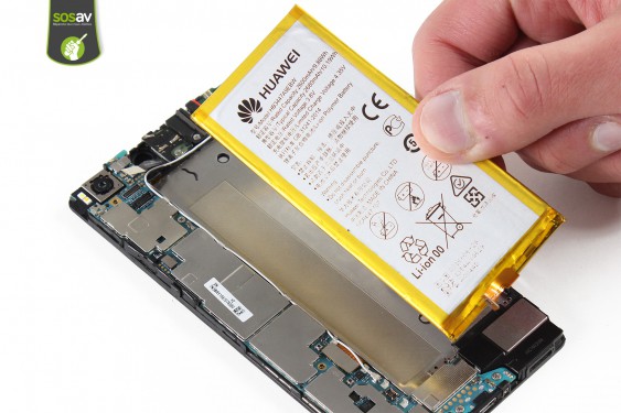

Grâce à la spatule en nylon, soulevez la batterie puis procédez à son retrait.Note importante : La batterie est très solidement collée au châssis et peut s'avérer très difficile à retirer !Dans le cas ou vous n'auriez pu retirer les adhésifs, nous vous conseillons de procéder au retrait de la batterie petit à petit, sans forcer et dans une pièce ventilée.Ne percez ou ne pliez en aucun cas la batterie ! Elle peut dégager des vapeurs et dans de très rares cas un risque d'incendie et/ou explosion.
La batterie de votre Huawei P8 est désormais démontée.En cas de problème d'autonomie, changez la batterie par une neuve si nécessaire.
