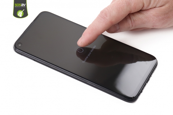

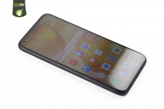

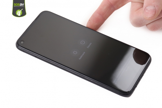

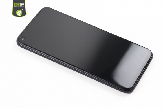

Avant de changer le vibreur et/ou haut-parleur externe Huawei P40 Lite, veuillez éteindre le téléphone pour des raisons de sécurité évidentes.Pour cela, appuyez sur le bouton On/Off sur la tranche droite.Puis validez par "Eteindre".

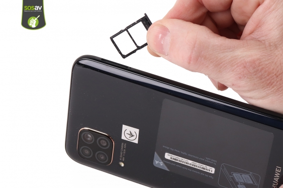

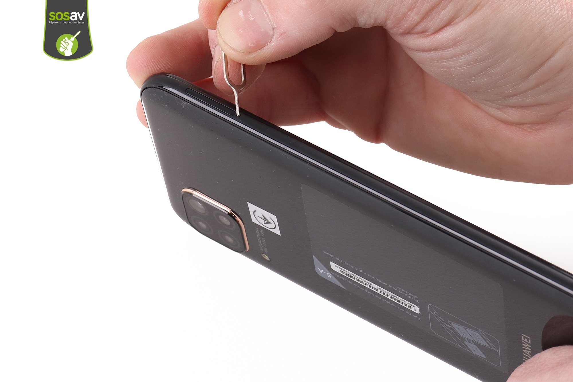

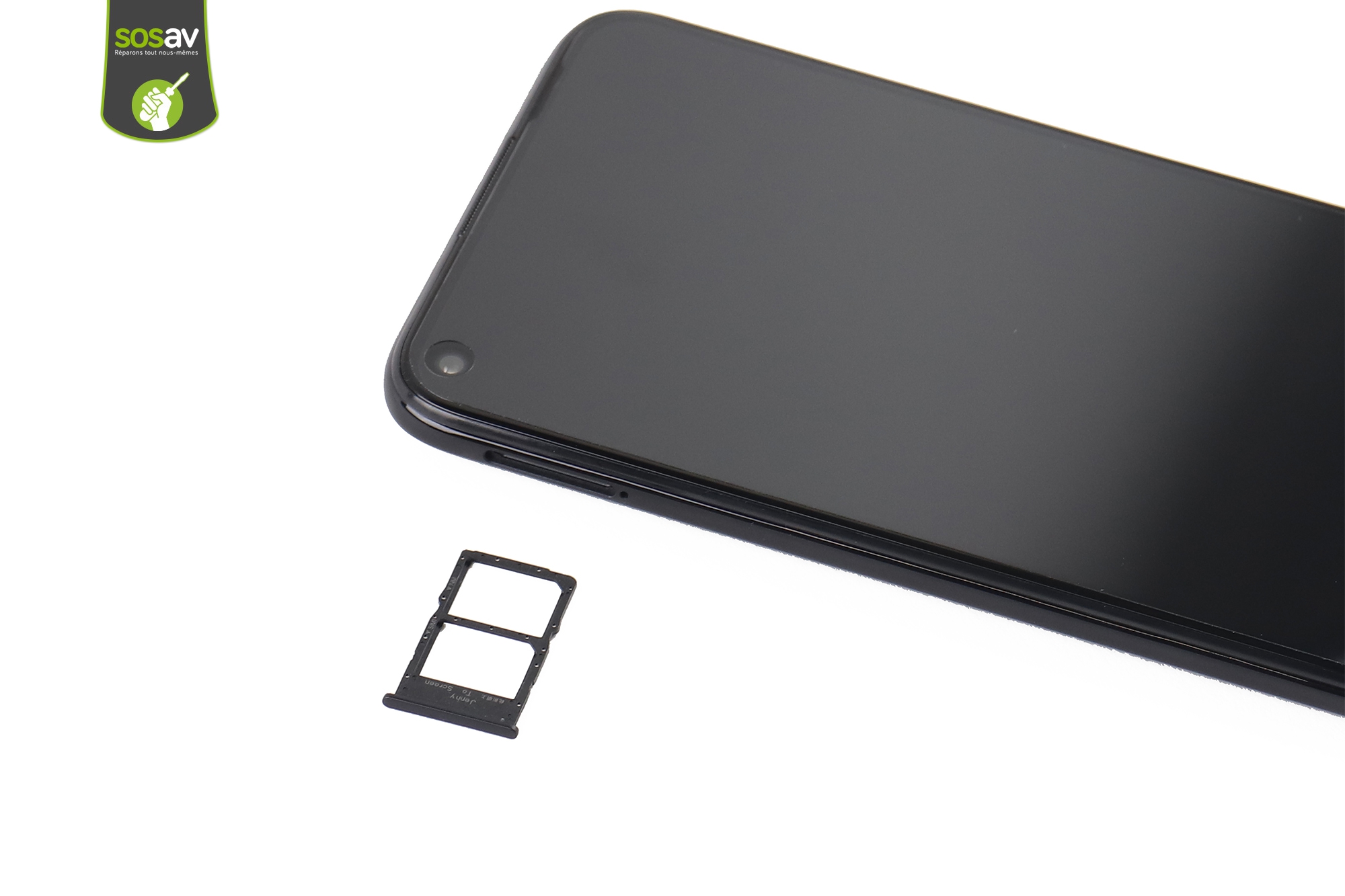

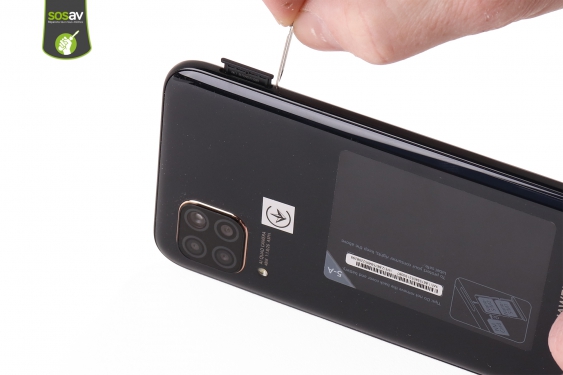

Avant de poursuivre, n'oubliez pas d'extraire le tiroir SIM.Pour cela, insérez l'éjecteur SIM (présent dans la boîte du téléphone ou notre kit outils), dans le trou du tiroir SIM situé sur la tranche gauche.Avec une légère pression, il va s'éjecter de lui-même.
Le tiroir SIM Huawei P40 est sorti.

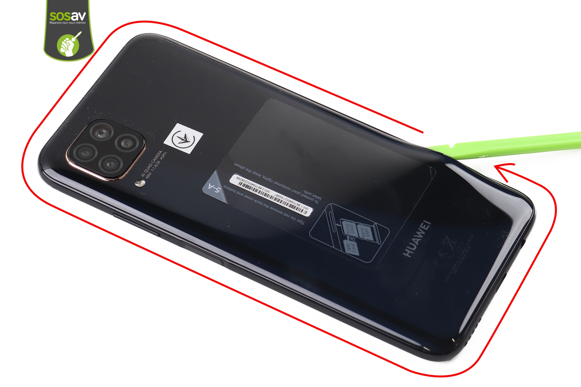

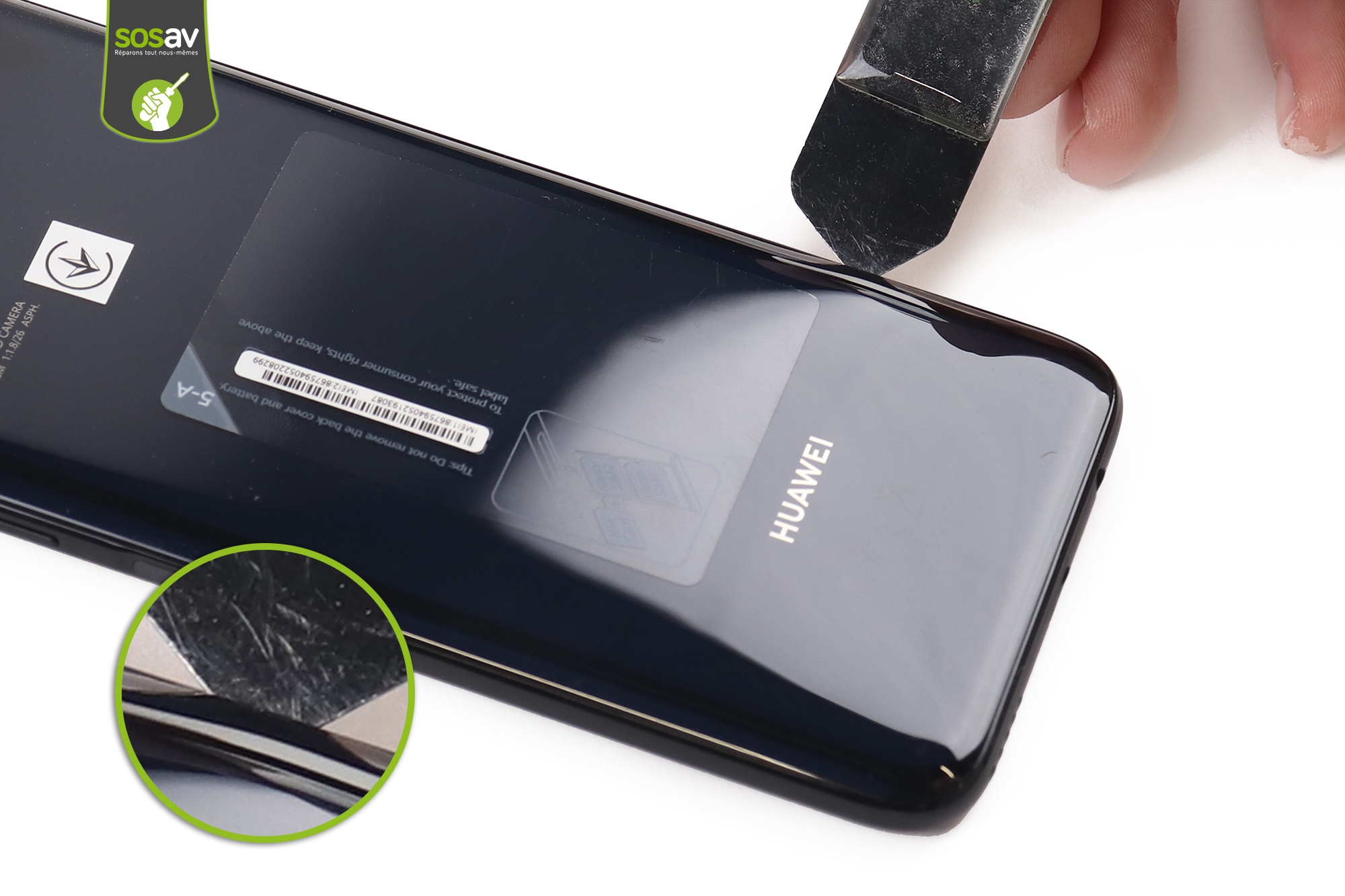

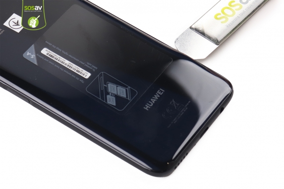

Introduisez délicatement la spatule iSesamo entre la vitre et le châssis pour créer une ouverture. Prenez ensuite le relais avec la spatule en nylon.

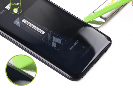

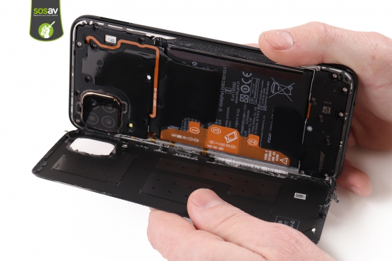

Faites glisser la spatule en nylon sur tout le pourtour afin de décoller la vitre arrière.Si vous sentez une résistance, chauffez une vingtaine de secondes la face arrière à l'aide d'un sèche-cheveux pour ramollir la colle.Vous pouvez ensuite ouvrir et séparer la vitre arrière.

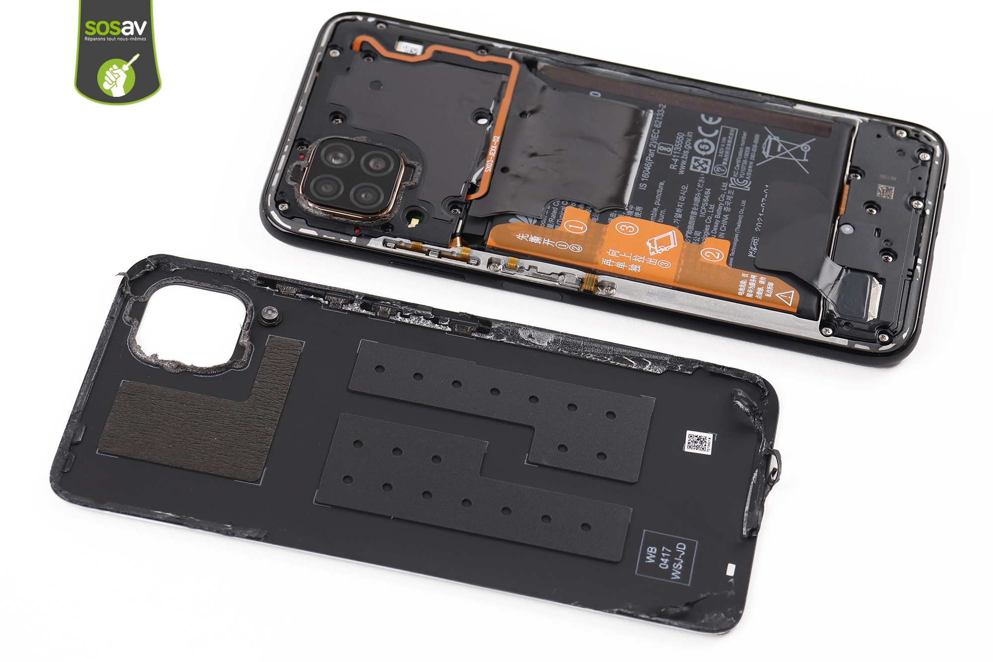

La vitre arrière est déposée.

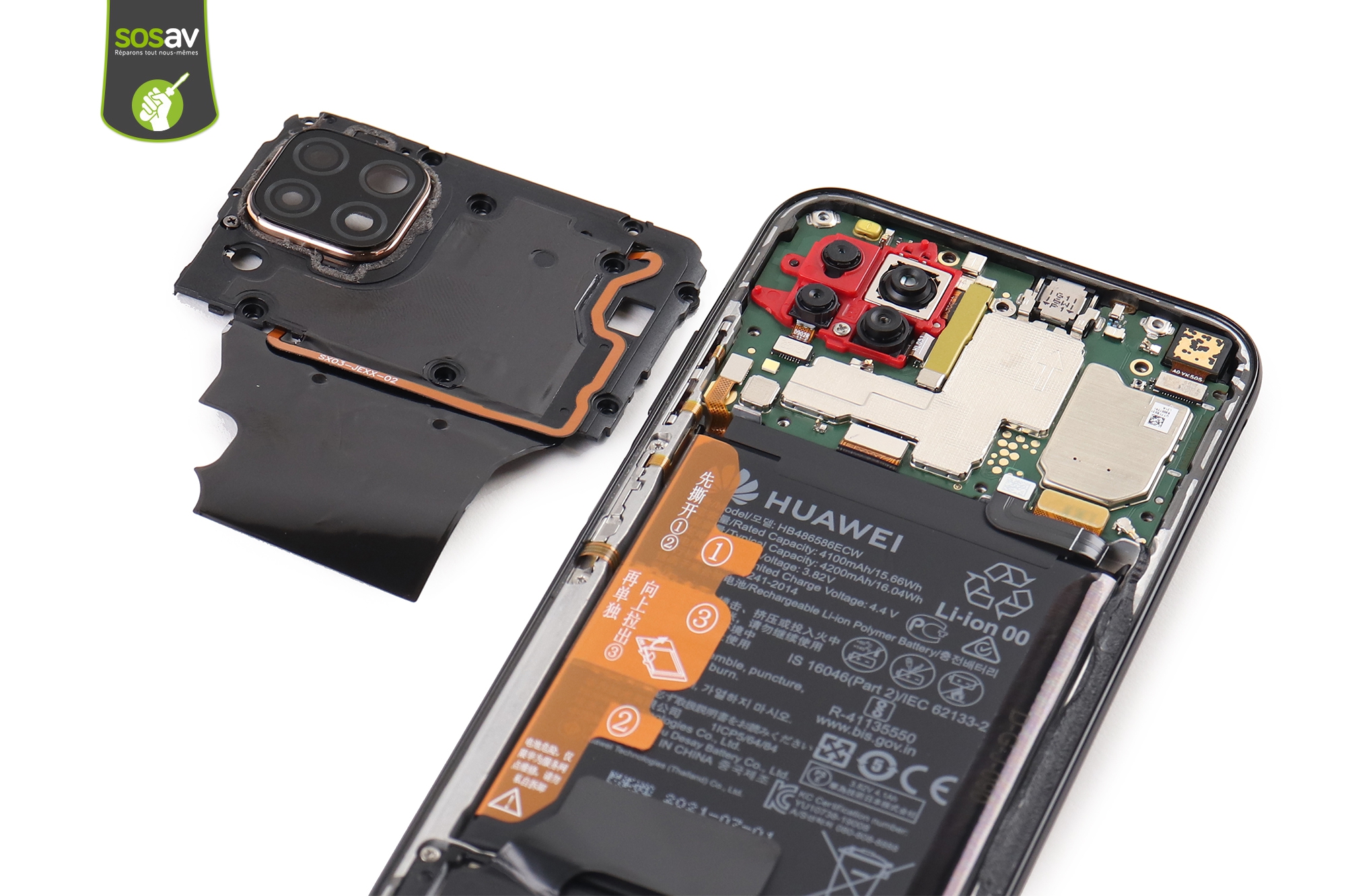

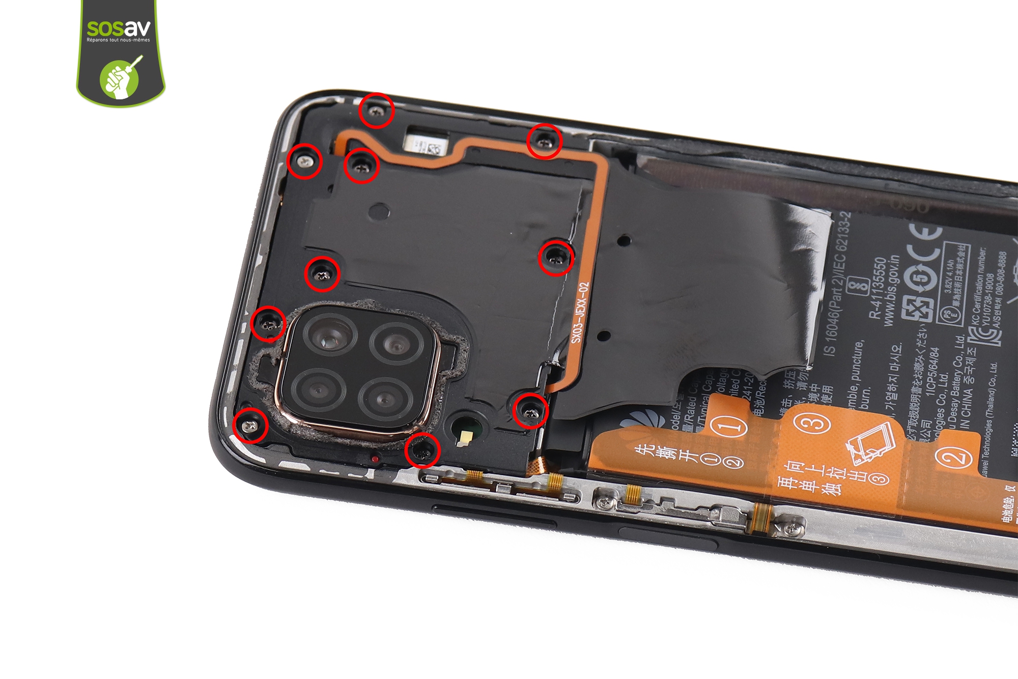

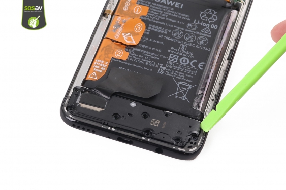

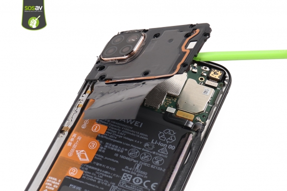

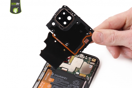

Dévissez les 10 vis cruciformes entourées en rouge (Photo 1).Retirez ensuite la plaque de protection.

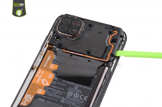

La plaque de protection est extraite.

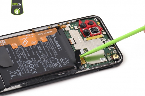

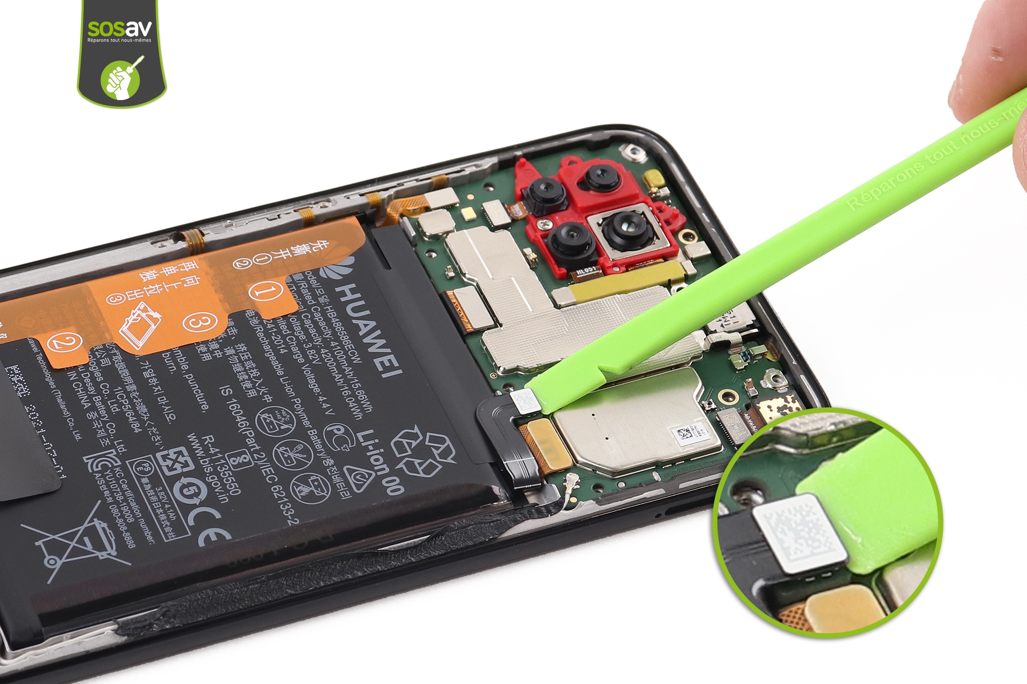

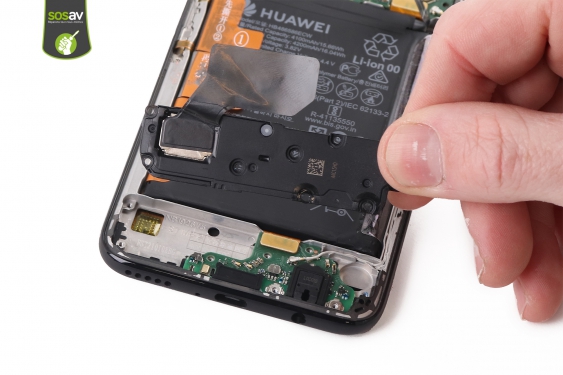

Avant de poursuivre la réparation Huawei P40 Lite, débranchez la batterie.Cela évite les éventuels courts-circuits los de l'opération.

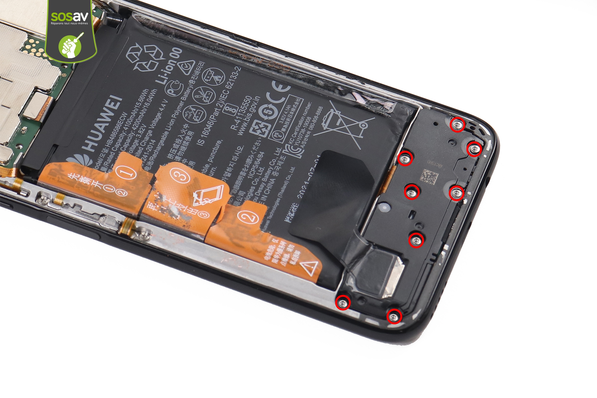

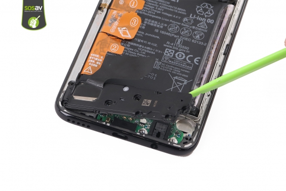

Réutilisez le tournevis cruciforme pour dévisser les 8 vis entourées en rouge. (Photo 1)Faites levier avec la spatule en nylon pour sortir l'ensemble du haut-parleur externe.

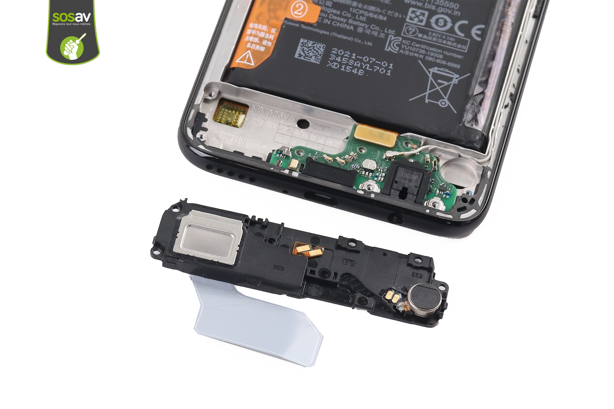

Le haut-parleur externe Huawei P40 Lite est extrait et partiellement démonté.

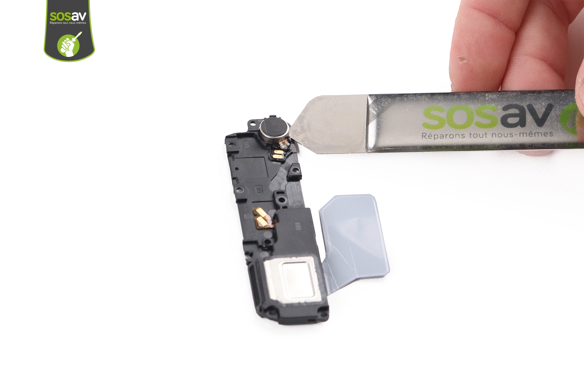

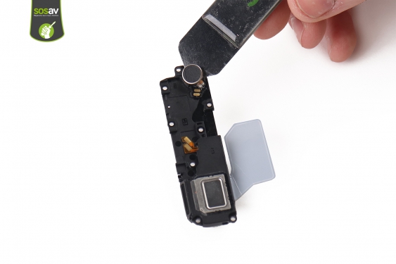

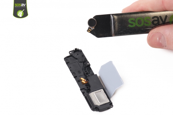

Il ne reste plus qu'à déloger doucement le vibreur à l'aide de la iSesamo.

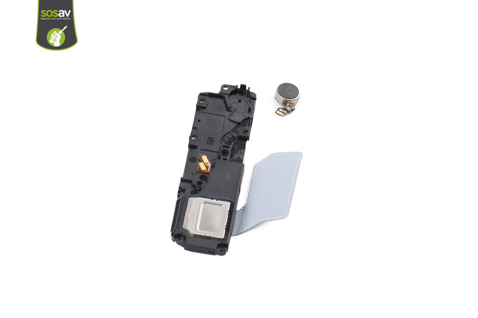

Le haut-parleur externe et vibreur Huawei P40 sont séparés.En cas de problème de son ou de vibreur, suivez ce tuto gratuit pour les remplacer aisément.
