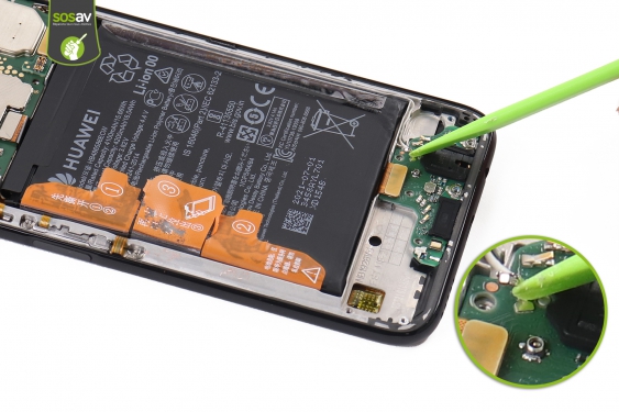

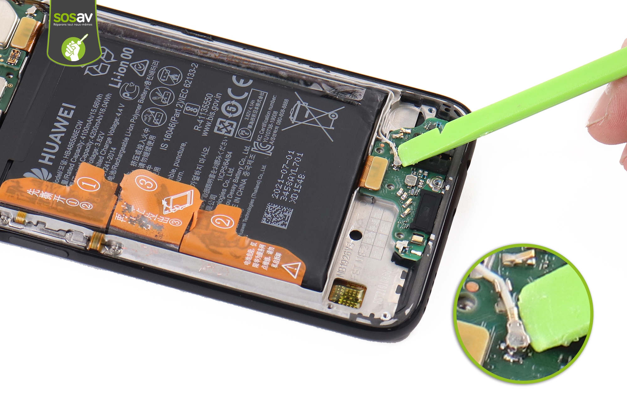

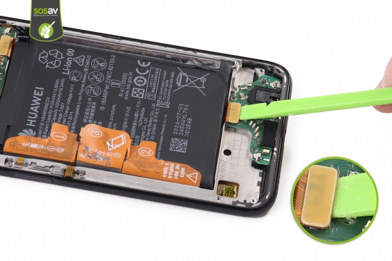

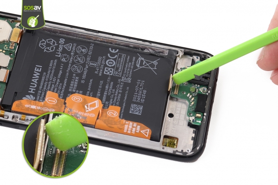

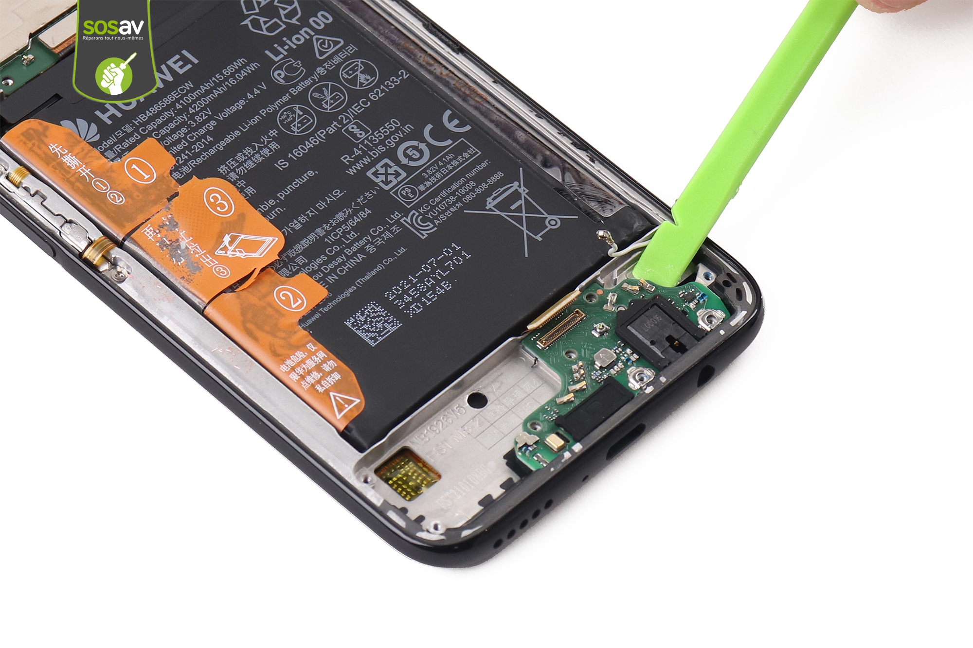

Avec la spatule en nylon, déverrouillez le câble d'interconnexion ainsi que la nappe de liaison.

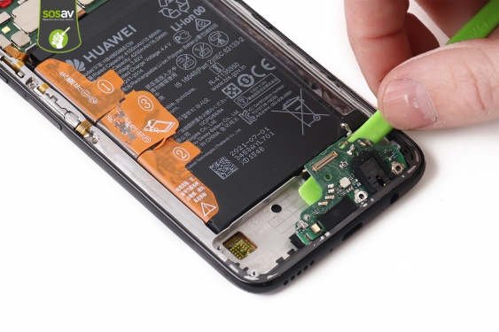

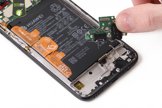

A présent, vous pouvez soulever et sortir le connecteur de charge.

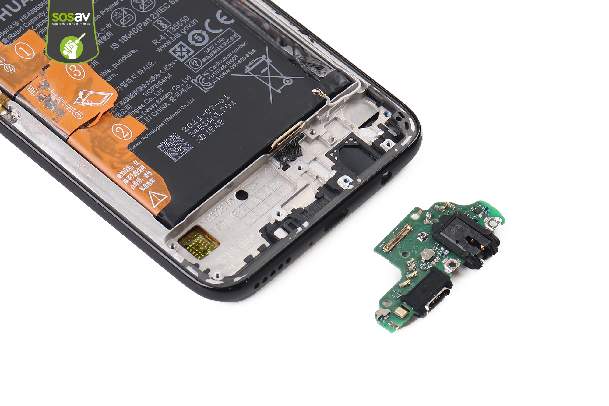

Le connecteur de charge Huawei P40 Lite ainsi que la prise jack associée, est démonté.En cas de besoin, suivez ce tuto gratuit pour changer la pièce défaillante vous-même à moindre frais.
