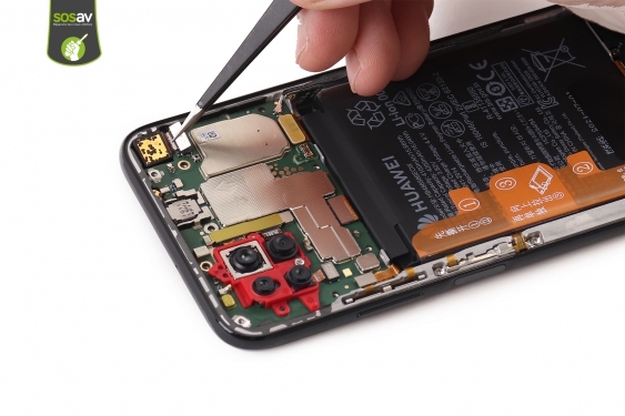

Avant de poursuivre la réparation Huawei P40 Lite, débranchez la batterie.Cela évite les éventuels courts-circuits los de l'opération.

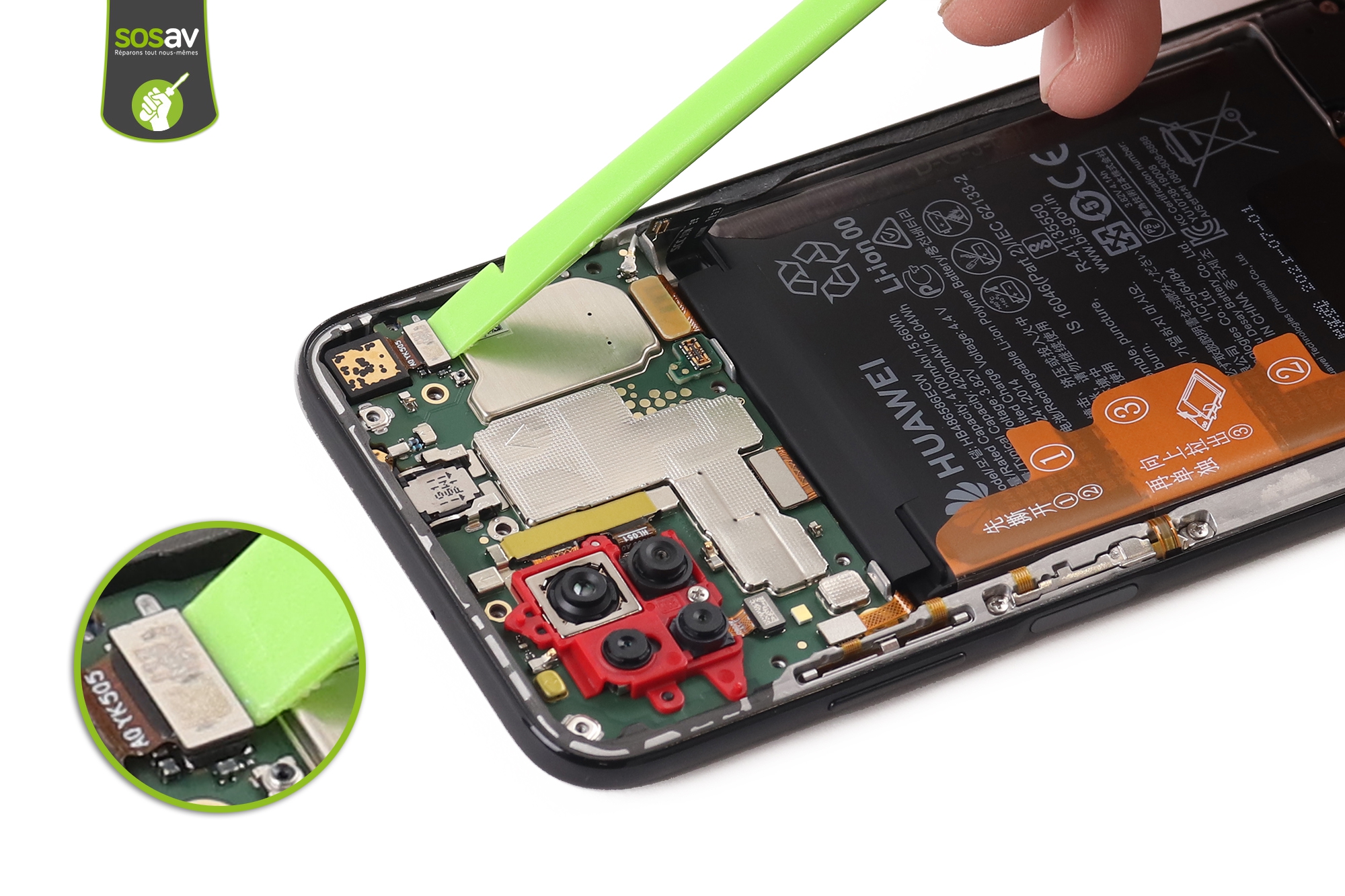

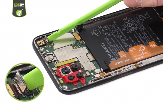

Gardez la spatule en nylon en main pour déverrouiller la nappe de la caméra.Puis retirez-la grâce à la pince.

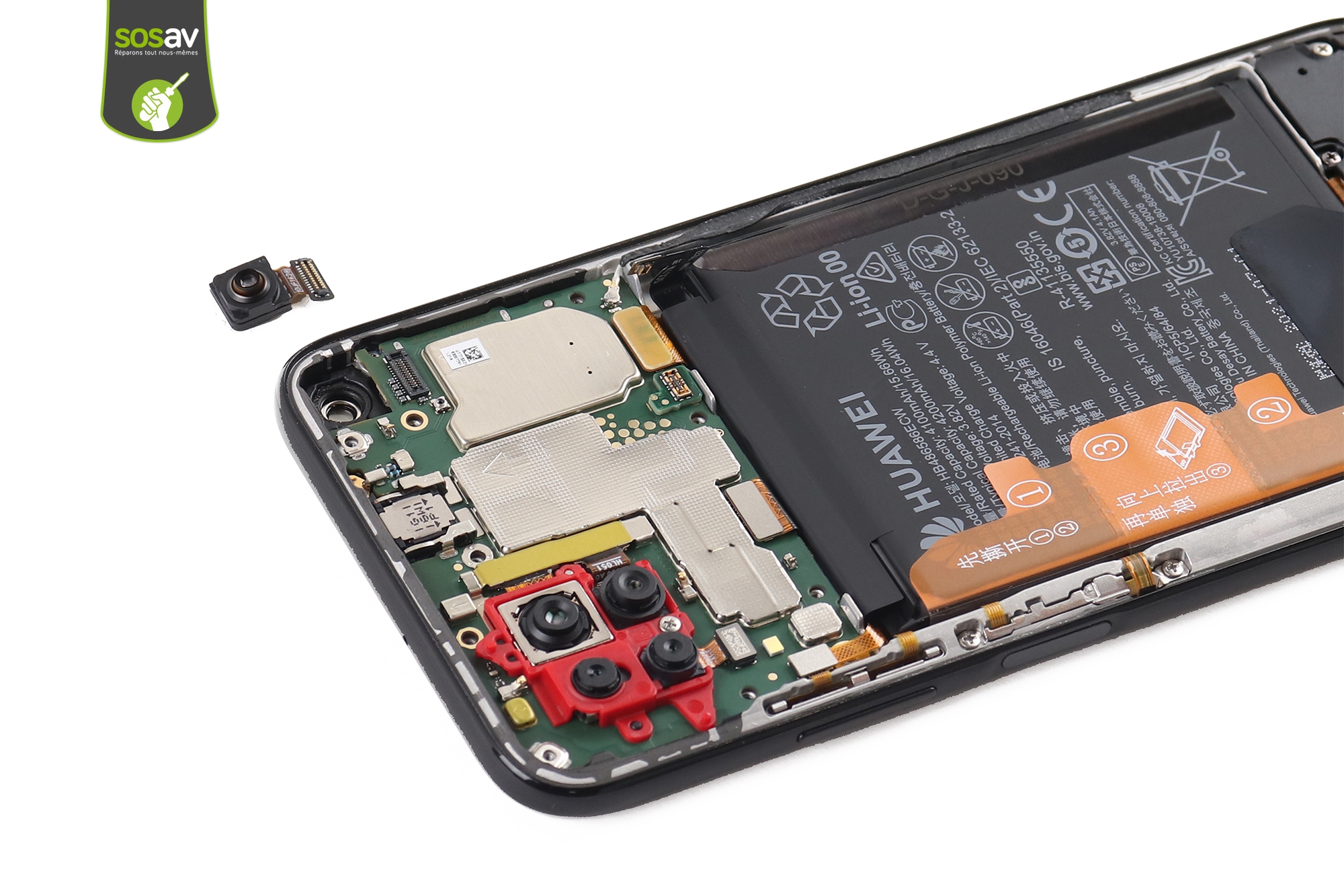

La caméra avant Huawei P40 Lite est démontée.Aidez-vous de ce tuto gratuit pour la remplacer en cas de soucis lors de la prise de selfies.
