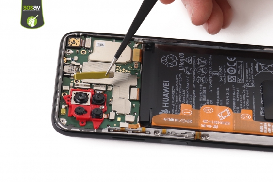

Avant de poursuivre la réparation Huawei P40 Lite, débranchez la batterie.Cela évite les éventuels courts-circuits los de l'opération.

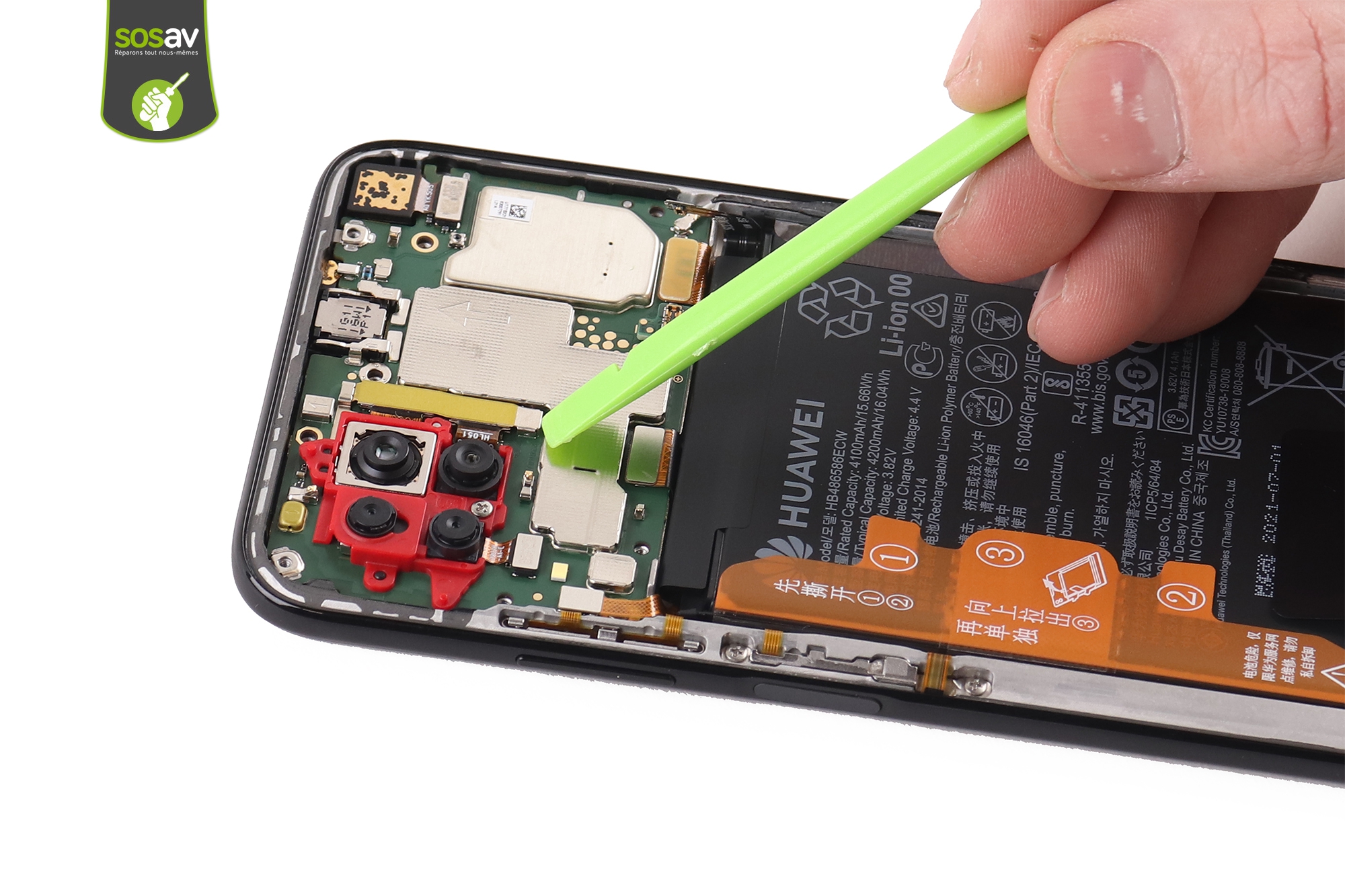

Soulevez et retirez la plaque qui recouvre les nappes de la caméra arrière.

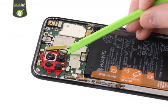

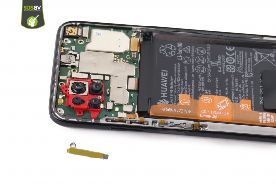

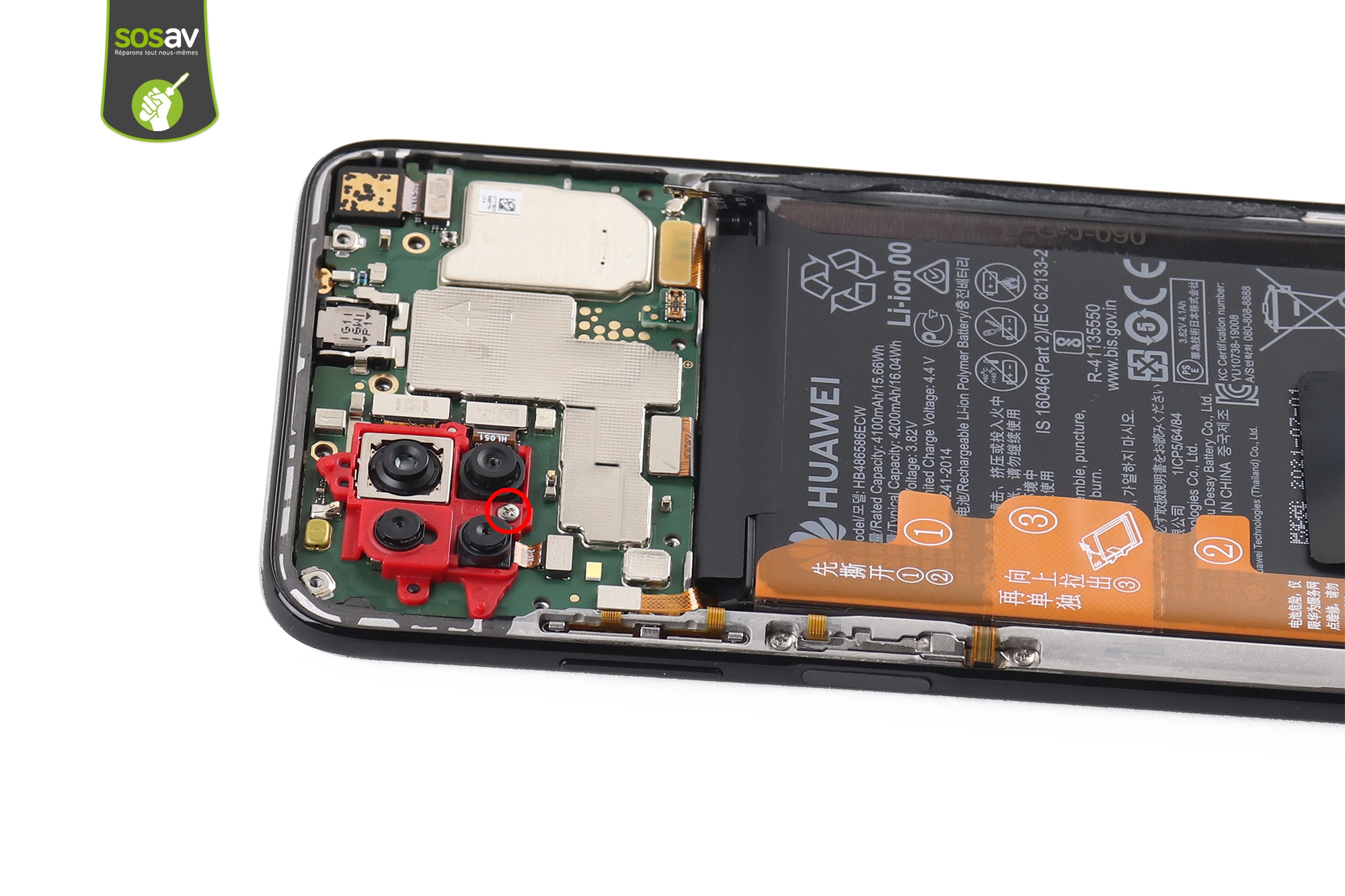

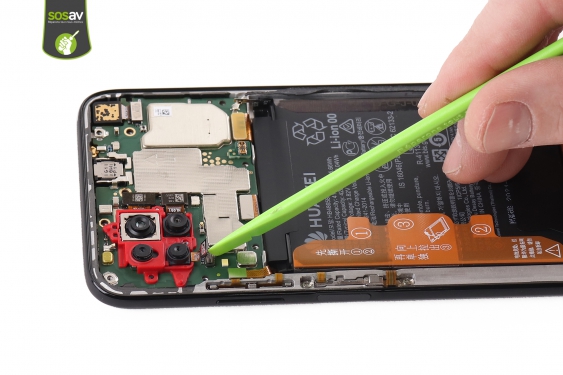

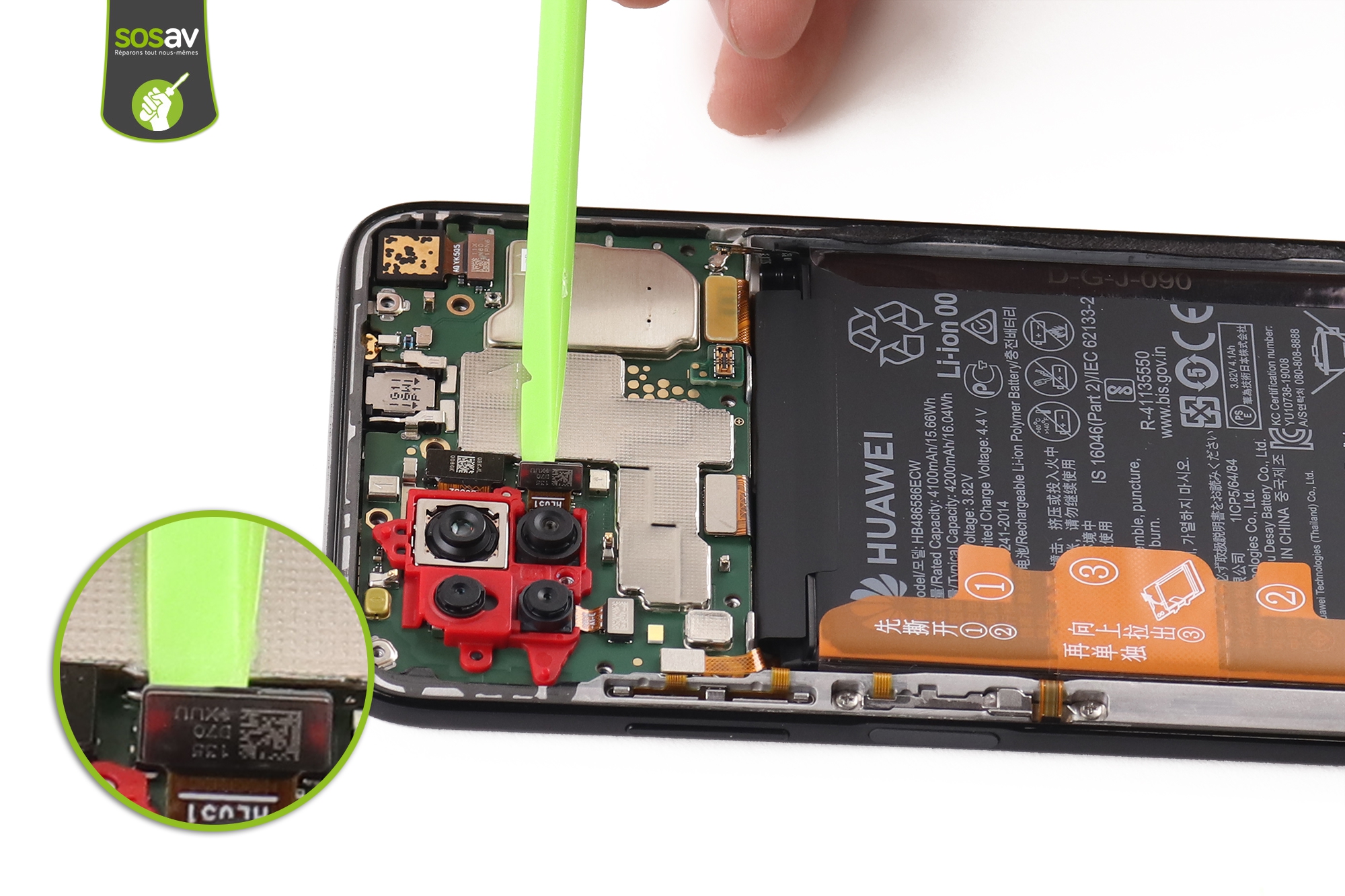

De nouveau avec le tournevis cruciforme, dévissez la vis entourée en rouge. (Photo 1)Puis déconnectez la première nappe de la caméra avec la spatule en nylon.

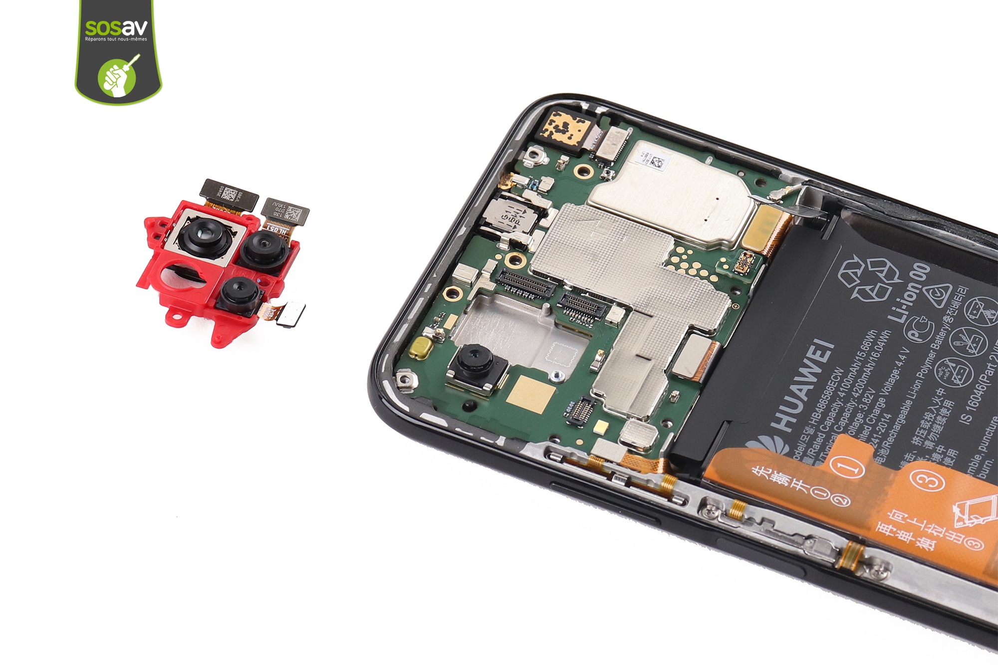

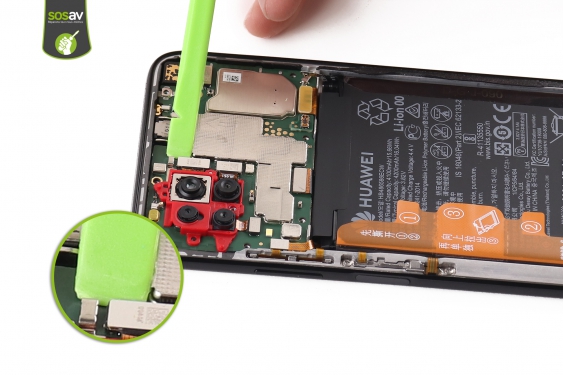

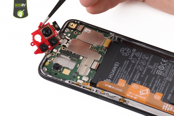

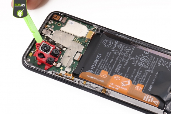

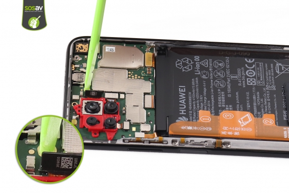

Débranchez également les deux autres connecteurs.Puis sortez l'ensemble de la caméra arrière.
La caméra arrière Huawei P40 Lite est entièrement démontée.Suivez les étapes de ce tuto gratuit pour la remplacer facilement en cas de problème lors de la prise de photos.
