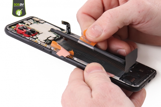

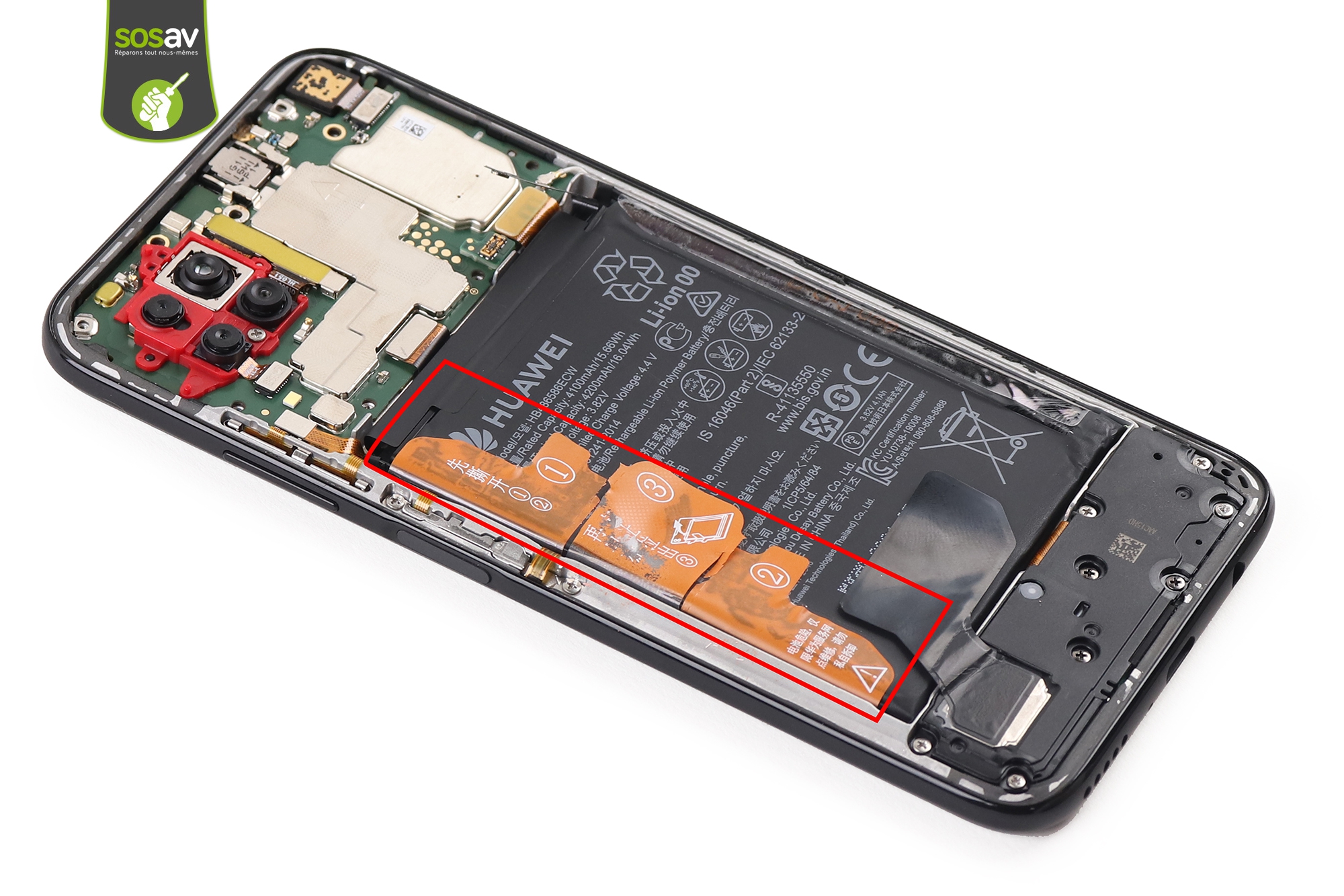

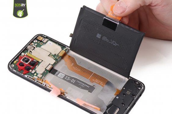

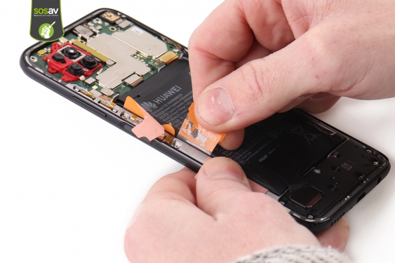

Décollez la grande languette orange avec la spatule en nylon. (Photo 1)Puis tirez dessus afin de décoller la batterie en douceur. Attention à ne pas percer ni plier la batterie.Si la batterie fait de la résistance, vous pouvez chauffer 20 secondes la face avant opposée à la batterie pour ramollir la colle. Mais il ne faut JAMAIS chauffer la batterie directement.

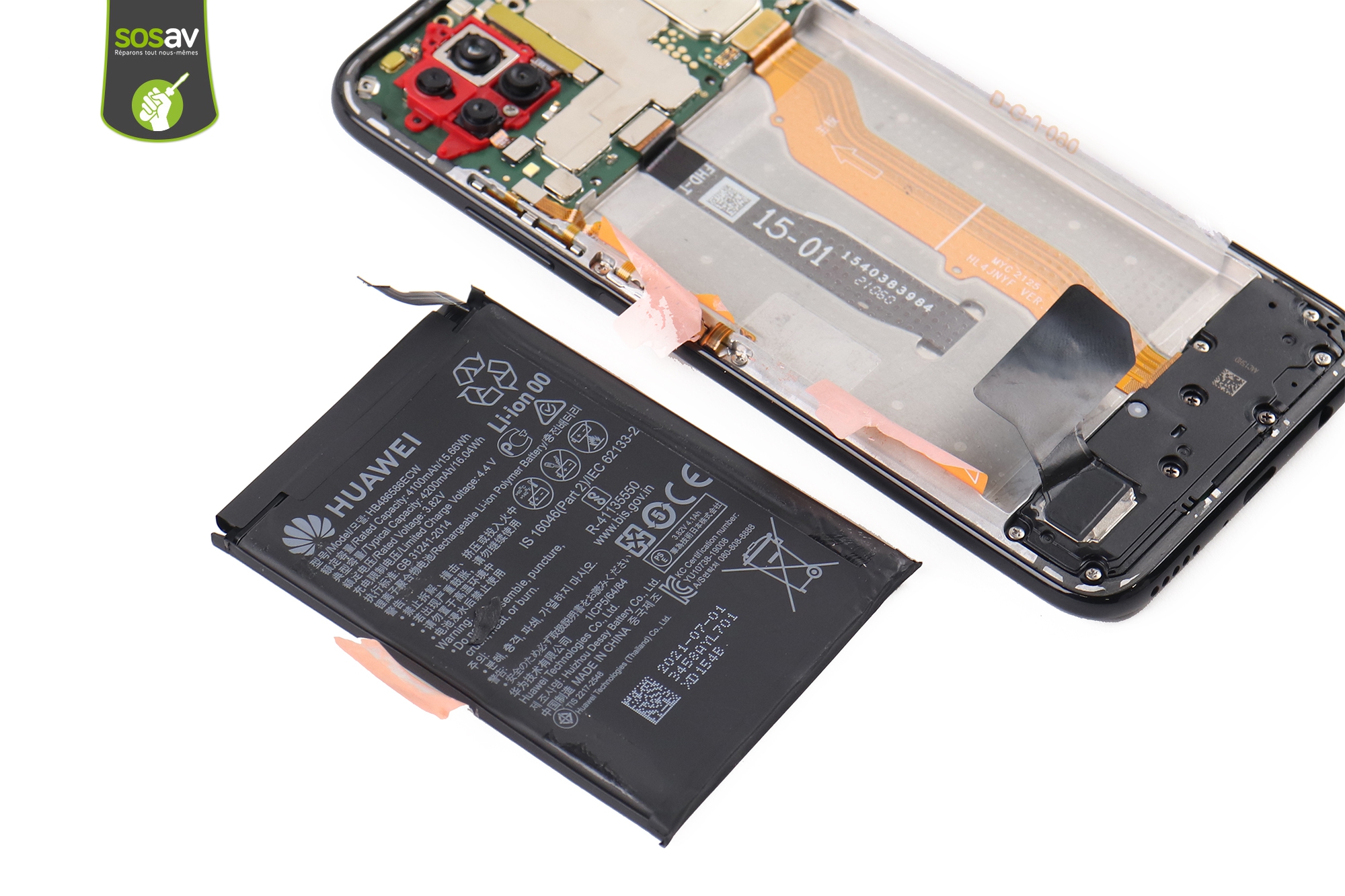

La batterie Huawei P40 Lite est démontée.En cas de problème d'autonomie, changez la batterie HS facilement grâce à ce tuto gratuit.
