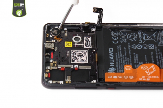

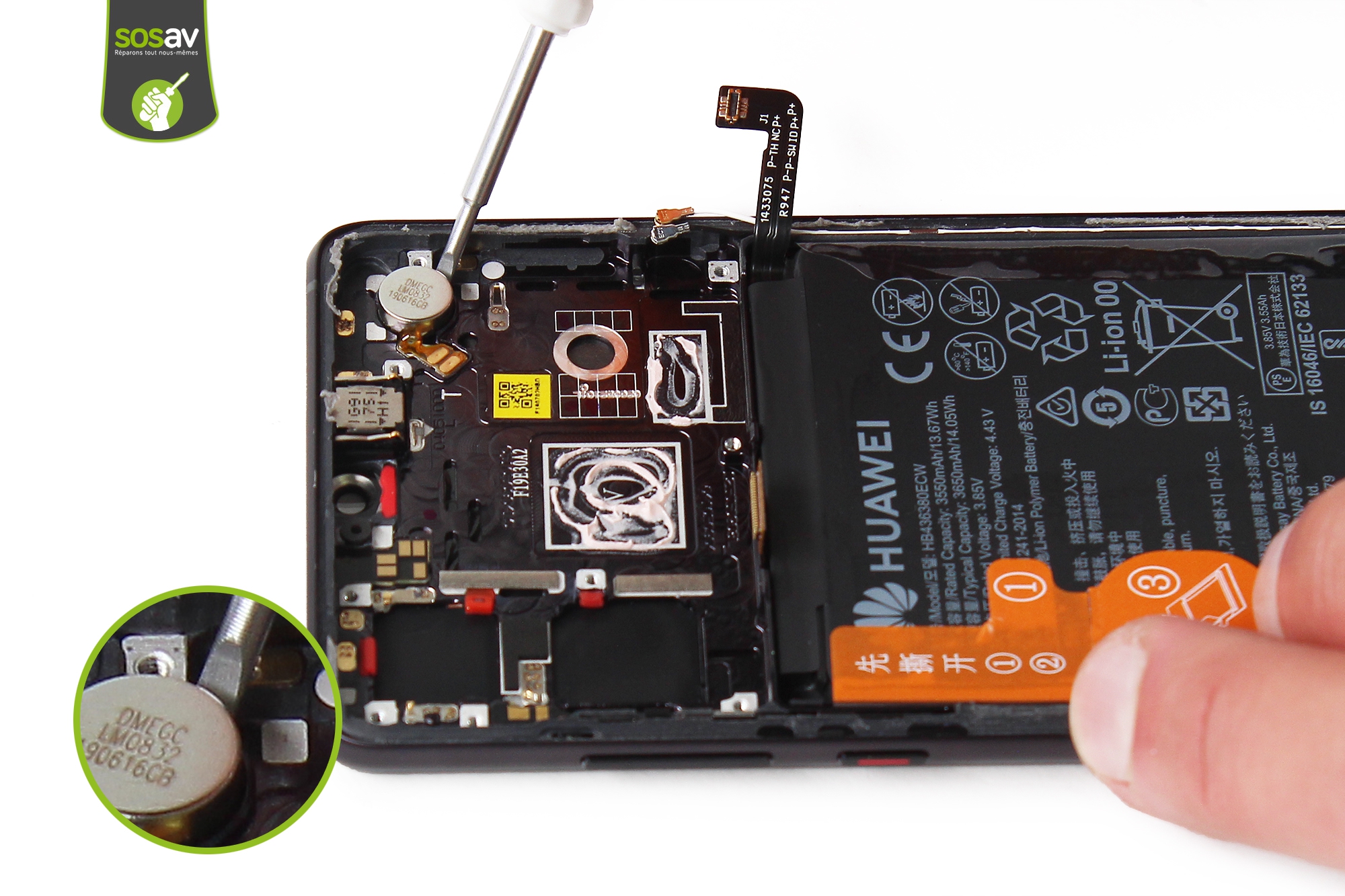

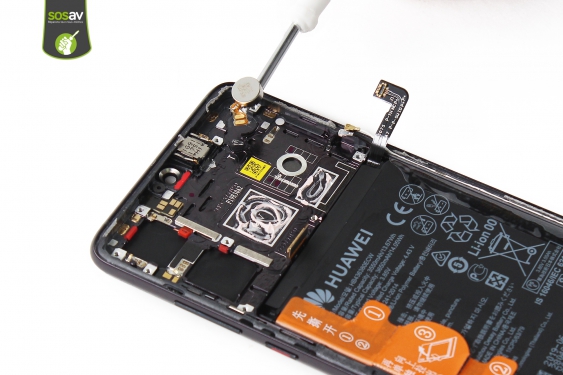

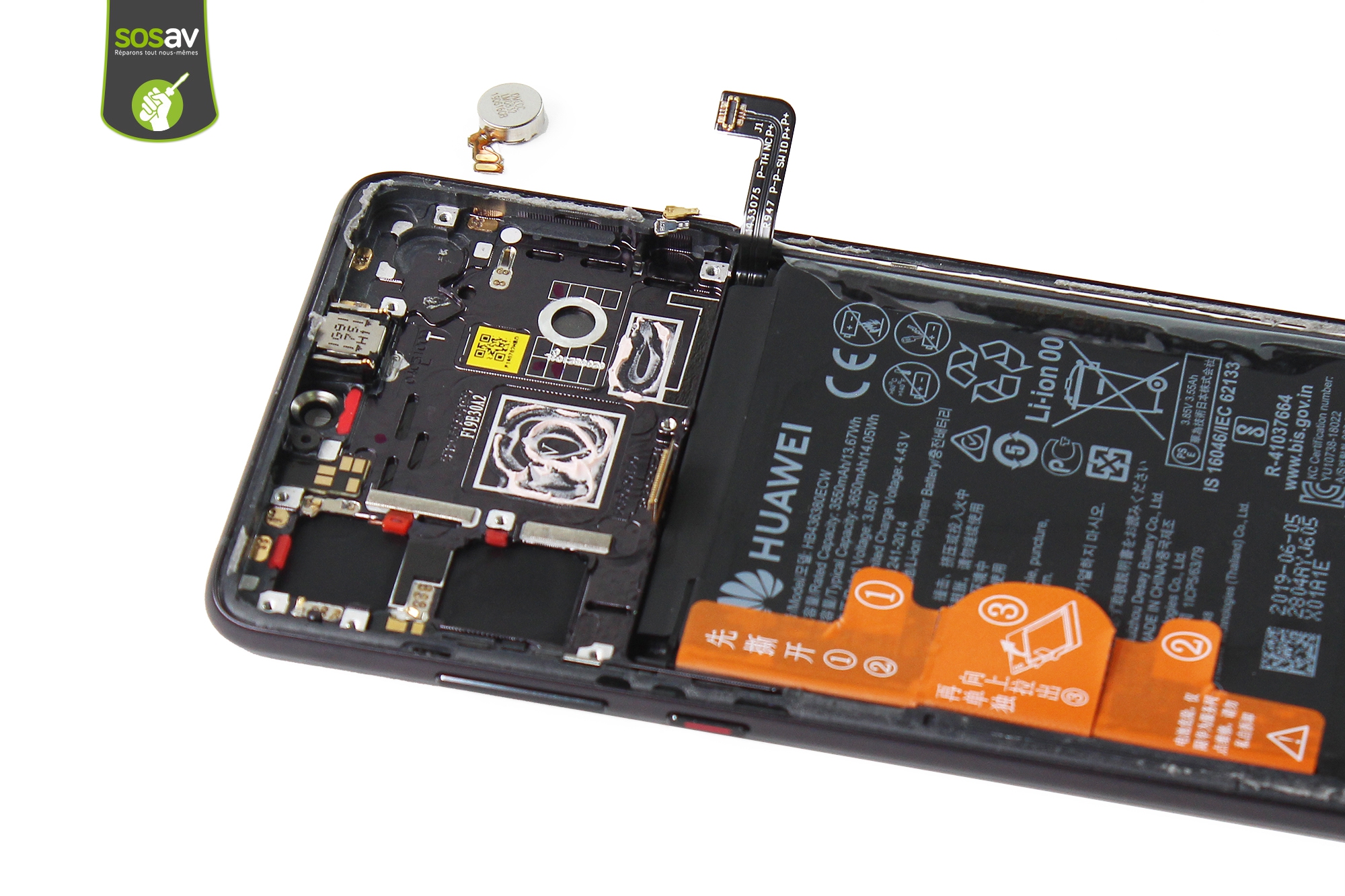

Il ne vous reste plus qu'à déloger et sortir le vibreur à l'aide du tournevis plat.La iSesamo est trop large pour être utilisée ici !
Votre vibreur Huawei P30 est maintenant extrait.En cas de vibrations folles, consultez ce guide gratuit pour remplacer le vibreur HS !
