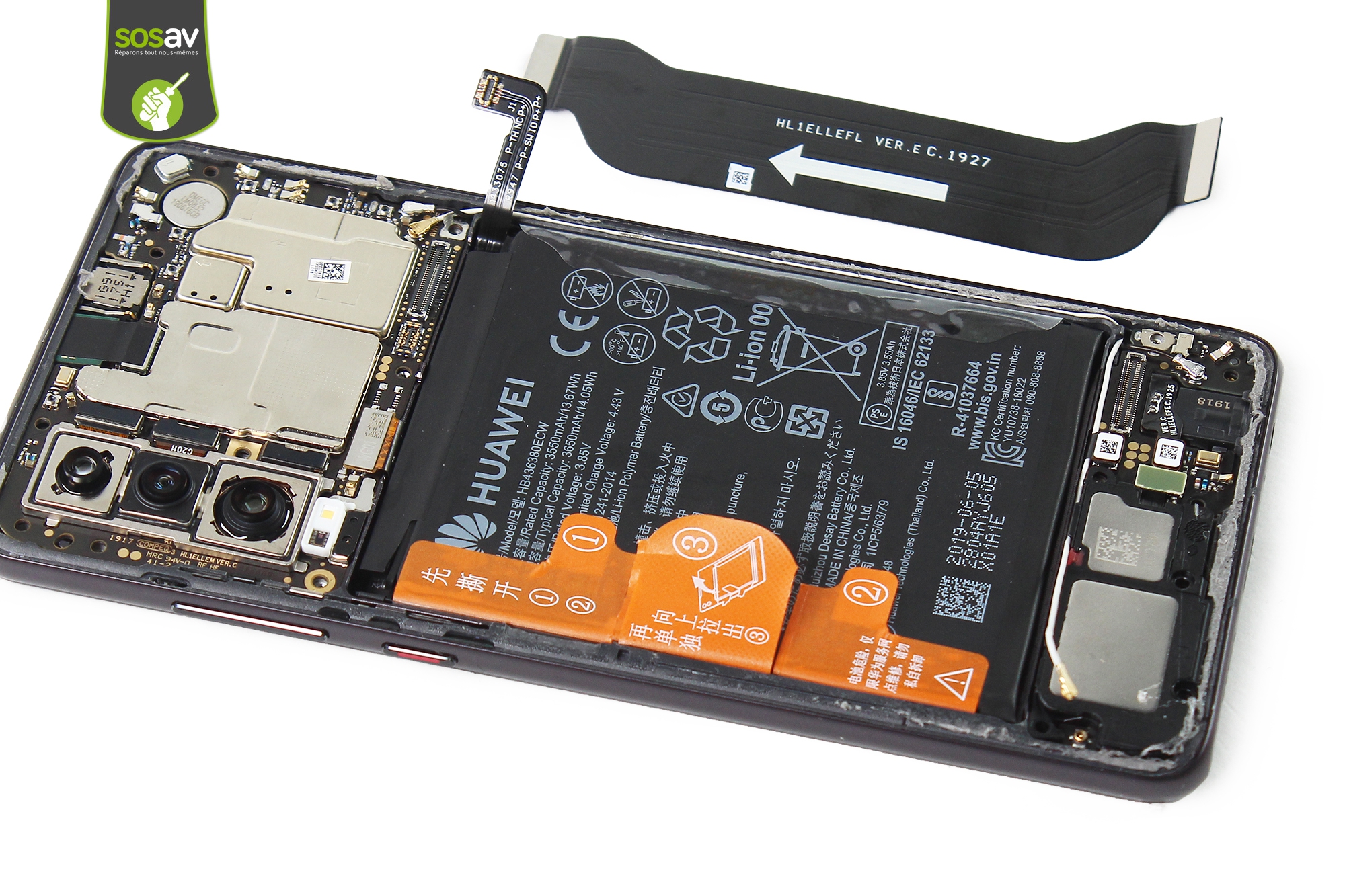

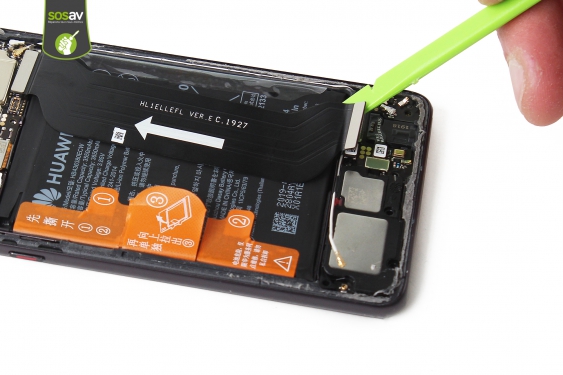

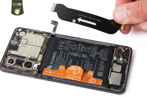

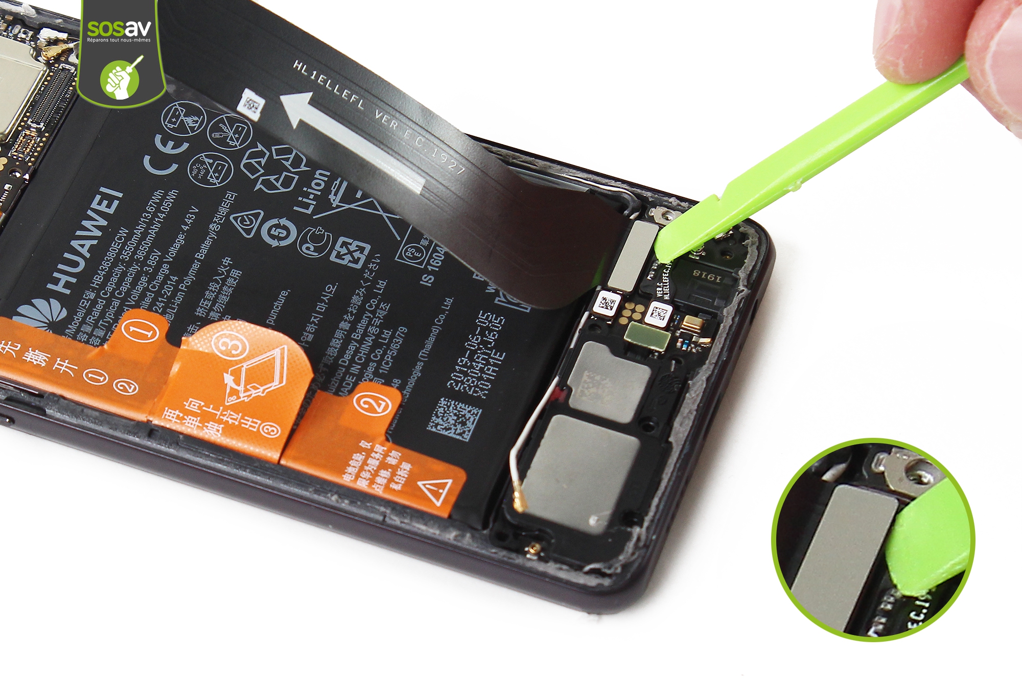

Vous pouvez désormais débrancher l'autre côté de la nappe connecteur de charge avec la spatule en nylon.Il ne vous reste plus qu'à l'enlever.
Votre nappe connecteur de charge Huawei P30 est déposée.En cas de problèmes de charge persistants, remplacez-la grâce à ce guide gratuit !
