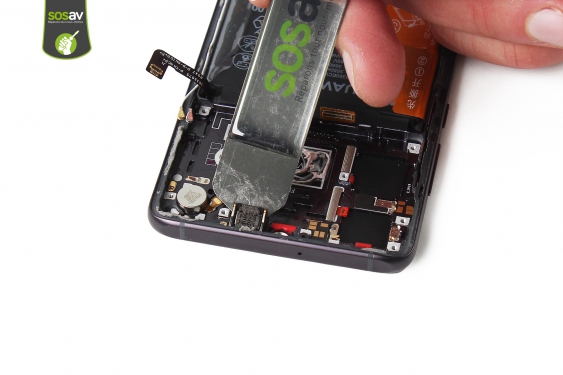

Introduisez délicatement la spatule iSesamo entre la vitre et le châssis afin decréer une ouverture.Puis prenez le relais avec le médiator, plus doux pour la suite de l'opération.
Faites ensuite glisser le médiatoir sur tout le pourtour de la face arrière. (Photo 1)Vous pouvez à présent l'ouvrir et la séparer en douceur.
La vitre arrière est déposée.

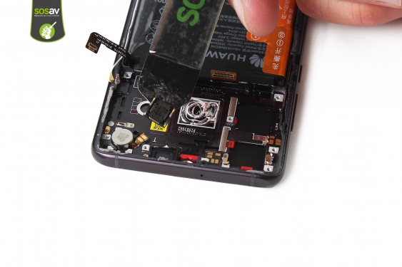

A présent, débranchez les trois connecteurs de la caméra arrière, toujours avec la spatule en nylon.
Servez-vous de la pince pour l'extraire en douceur.
La caméra arrière est démontée.

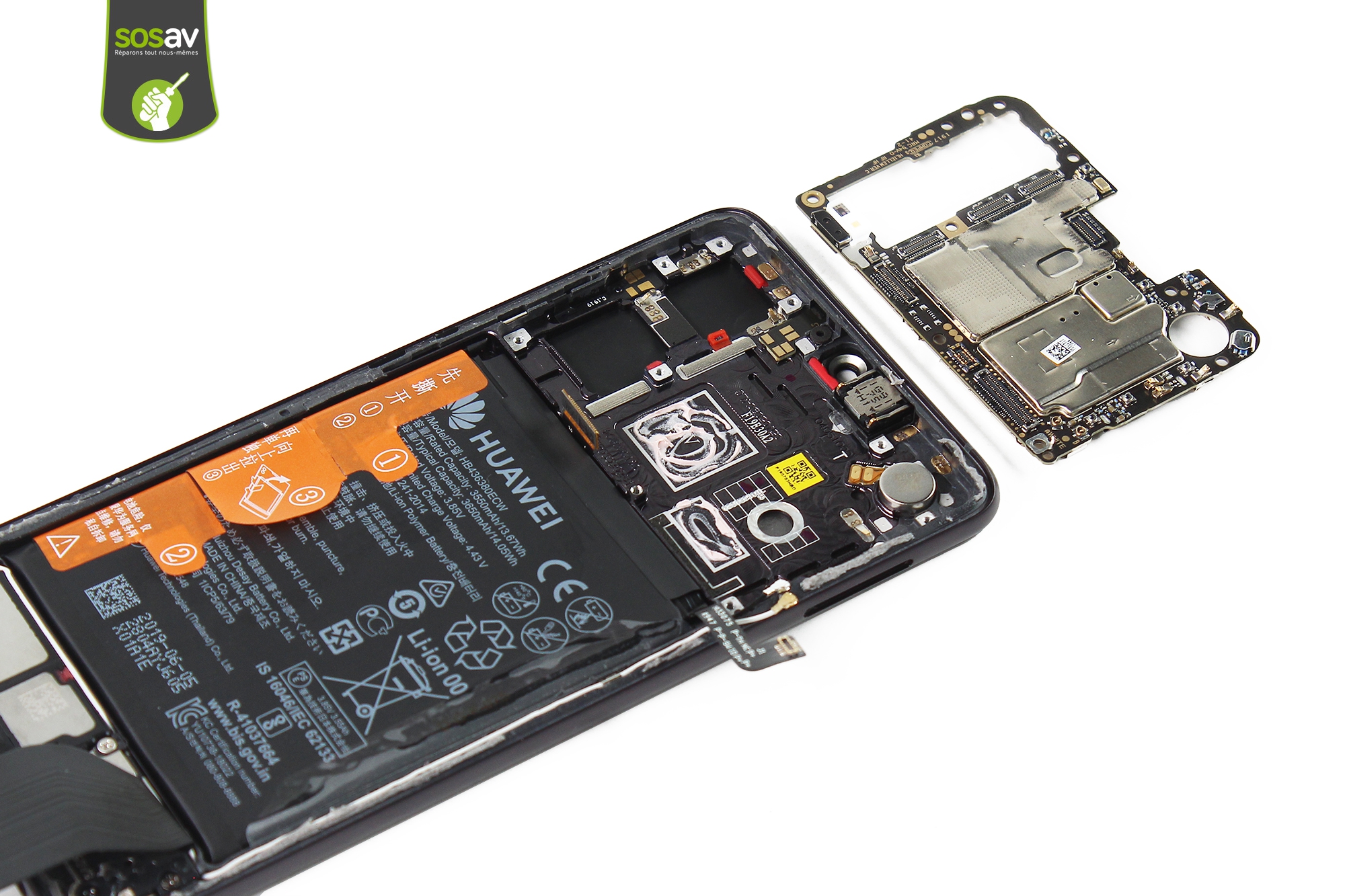

Ne vous arrêtez pas en si bon chemin et déconnectez la nappe de l'écran.A présent, vous pouvez faire délicatement levier avec la spatule pour sortir la carte mère.
La carte mère est déposée.

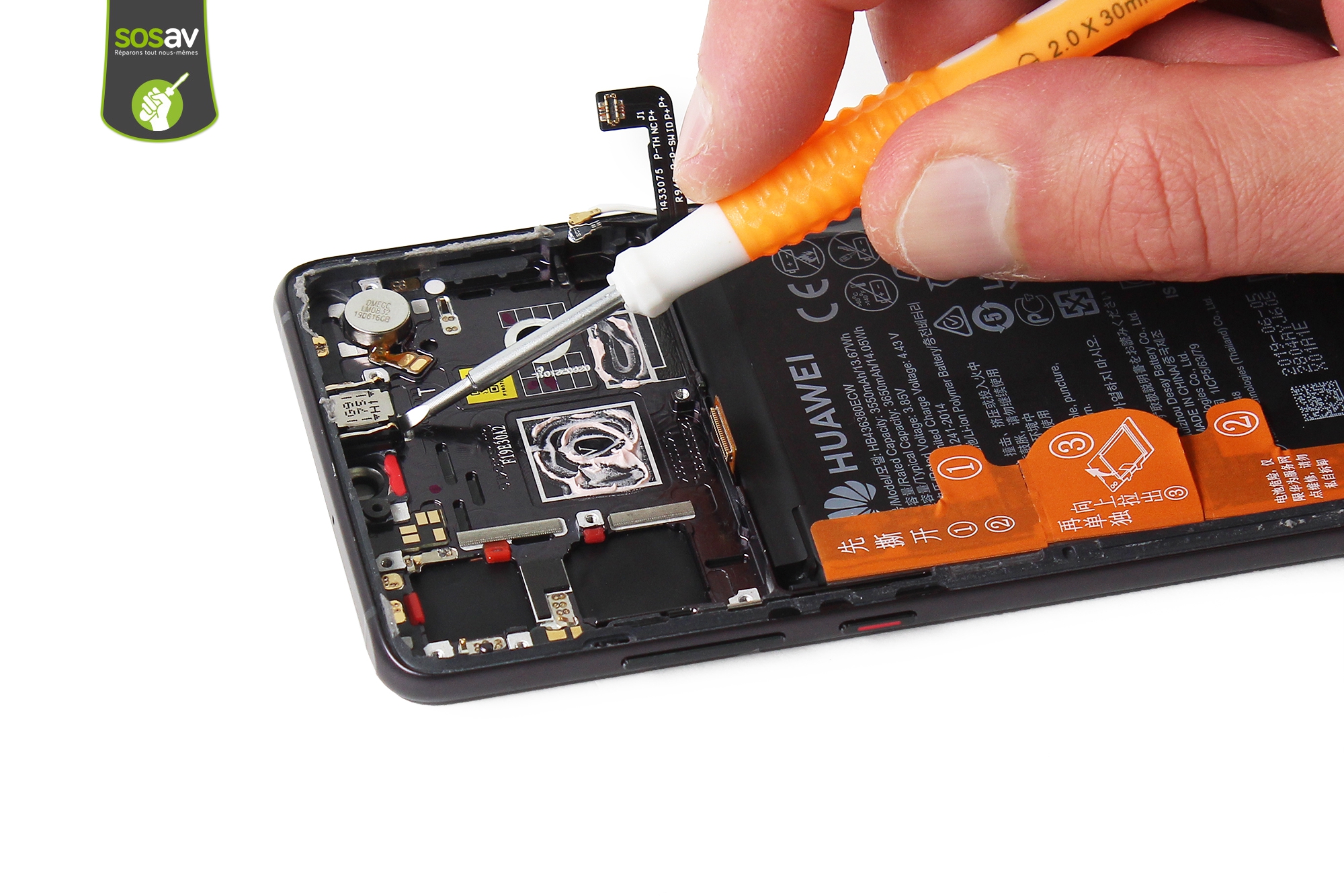

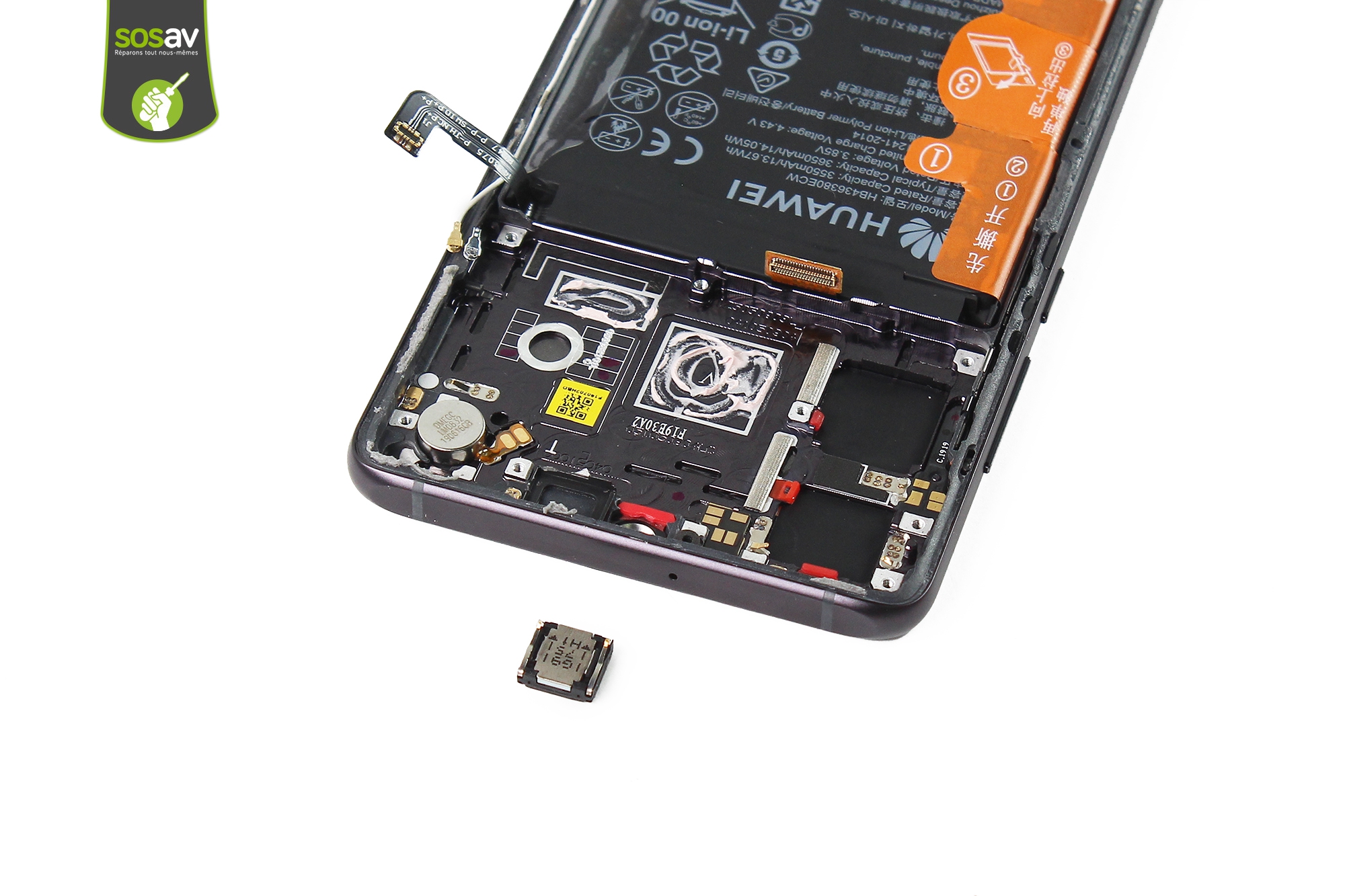

Délogez le haut-parleur interne à l'aide du tournevis plat (+ fin) puis sortez-le plus facilement grâce à la spatule iSesamo.
Votre haut-parleur interne Huawei P30 est déposé.Si vous avez l'impression de devenir sourd.e quand vous téléphonez avec votre P30, suivez ce guide gratuit pour remplacer le haut-parleur défaillant ;)
