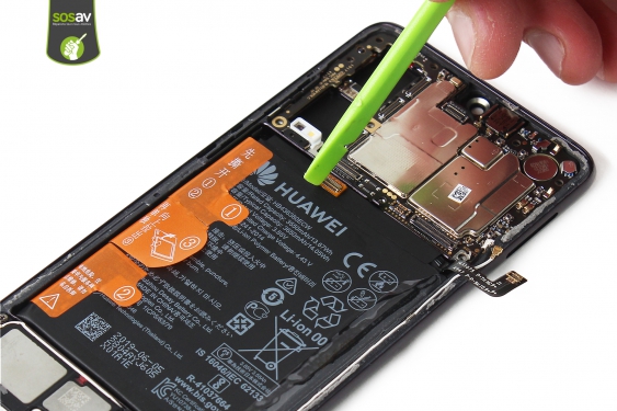

Poursuivez en déverrouillant la nappe du connecteur de charge à l'aide de la spatule en nylon. Puis déconnectez la batterie.

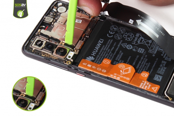

Continuez avec la spatule en nylon pour déverrouiller le connecteur de la caméra avant.Puis retirez-la avec la pince.
La caméra avant est déposée.

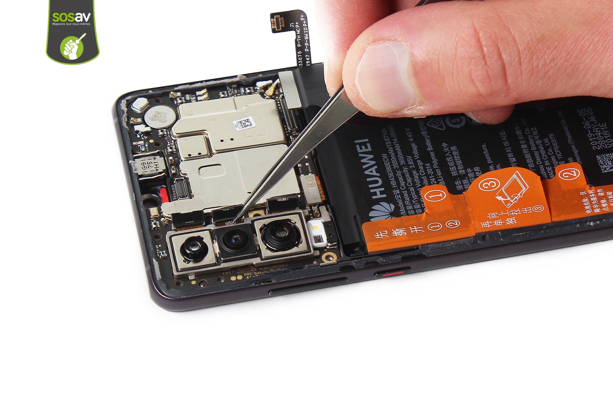

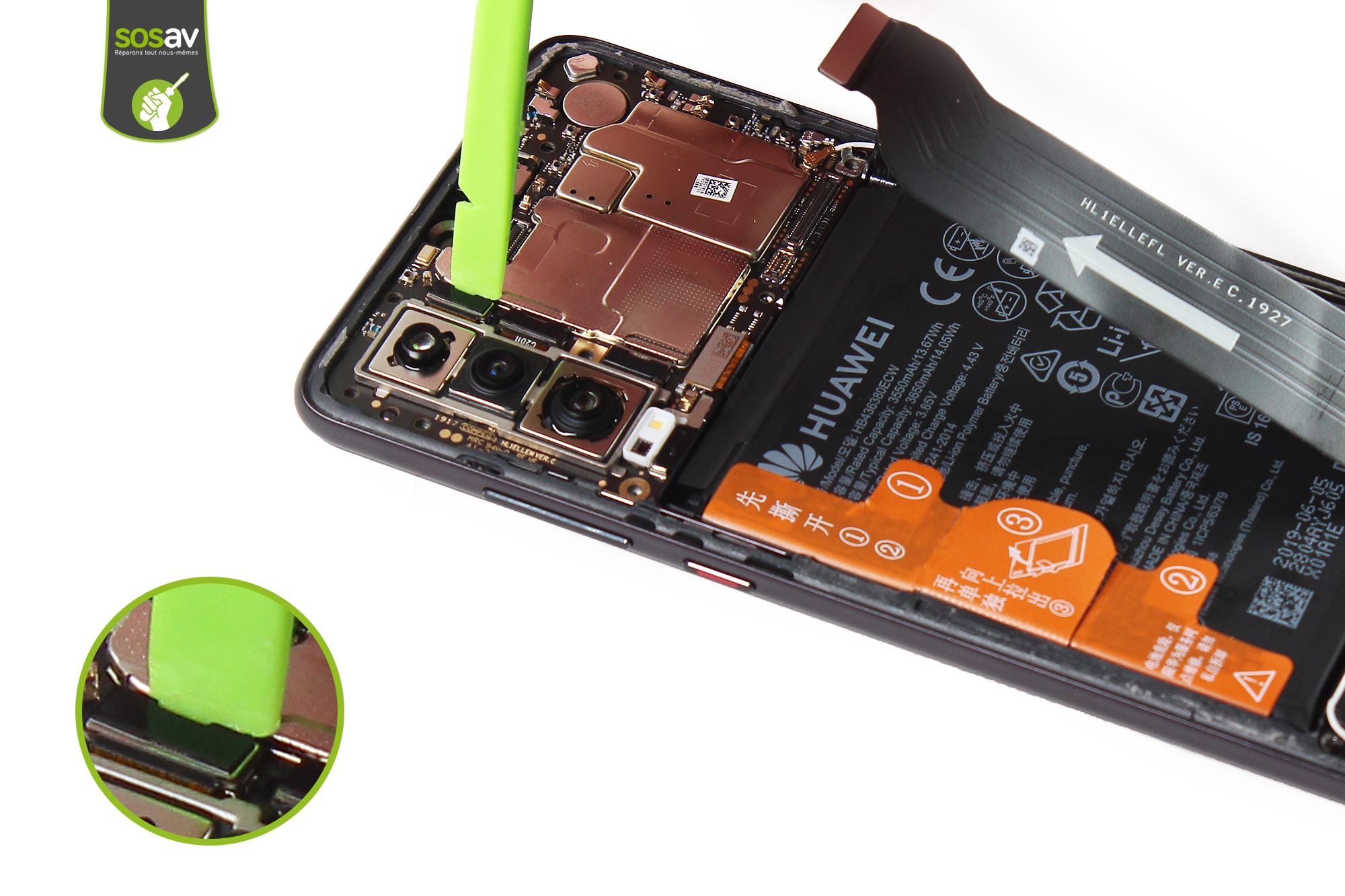

A présent, débranchez les trois connecteurs de la caméra arrière, toujours avec la spatule en nylon.

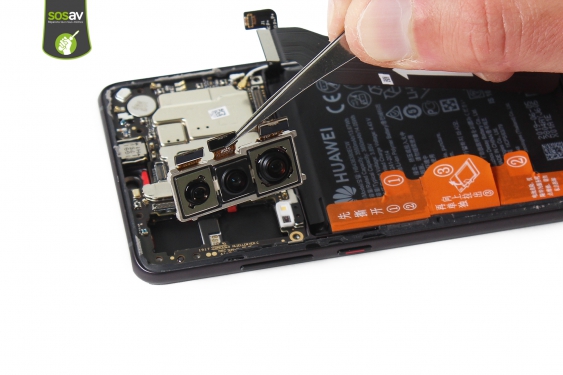

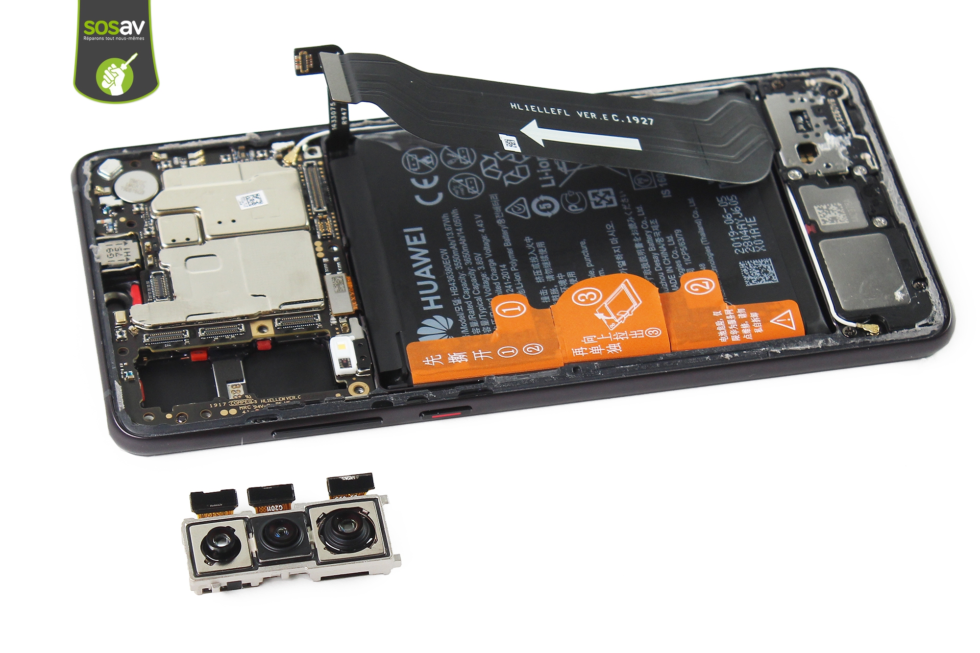

Servez-vous de la pince pour l'extraire en douceur.
La caméra arrière est démontée.

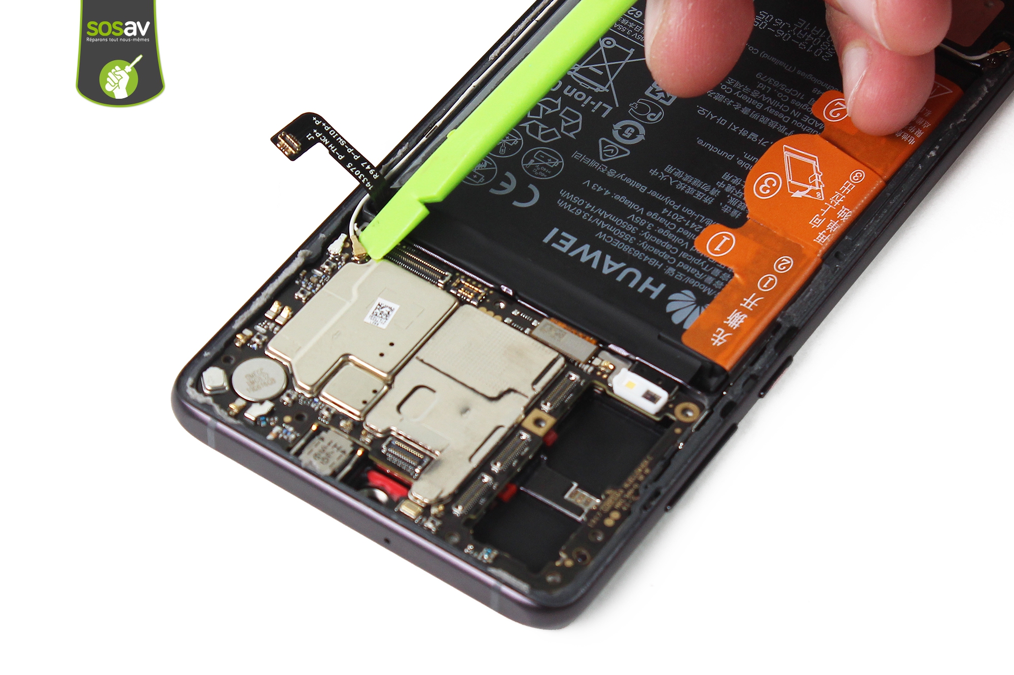

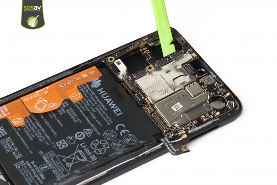

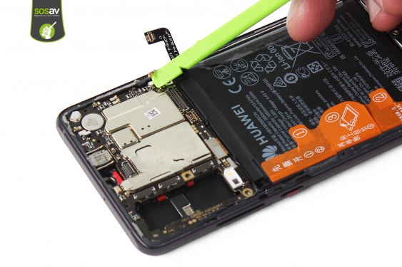

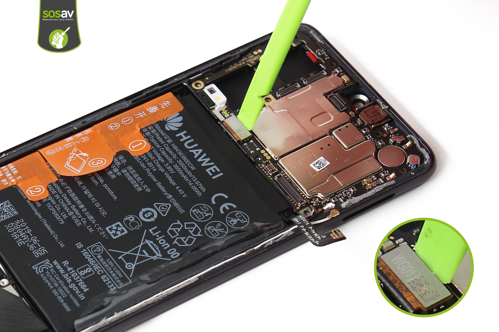

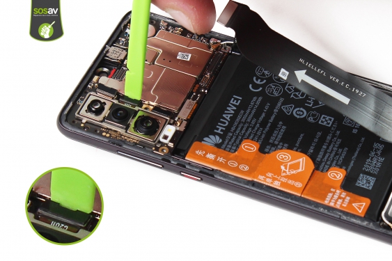

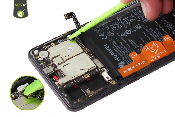

Débranchez ensuite le premier câble d'interconnexion WiFi (blanc) avec la spatule...Puis le second (noir) servant à la réception GSM.

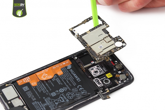

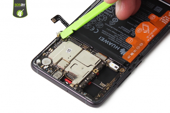

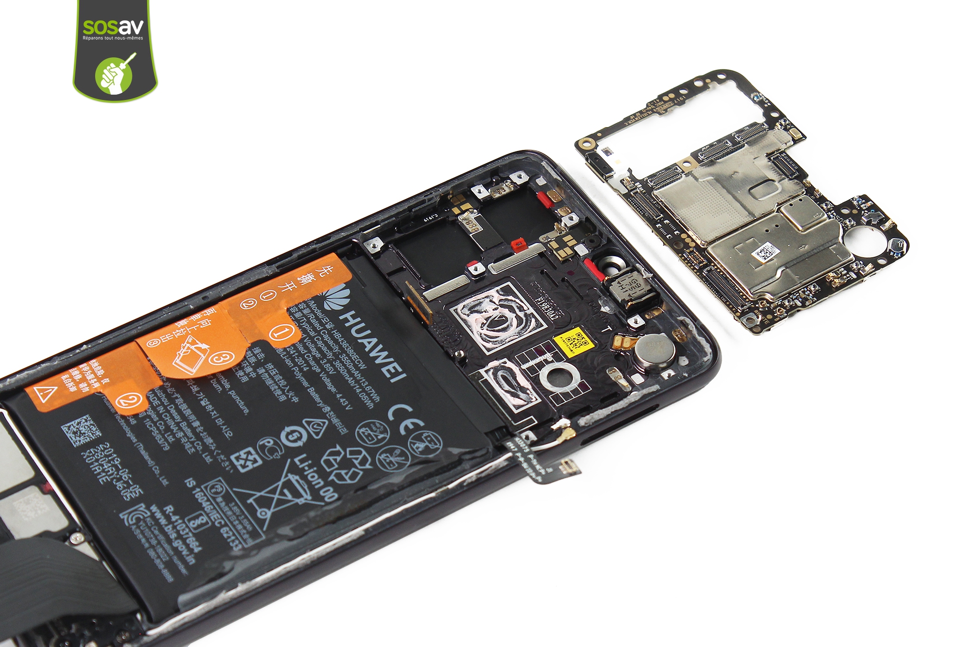

Ne vous arrêtez pas en si bon chemin et déconnectez la nappe de l'écran.A présent, vous pouvez faire délicatement levier avec la spatule pour sortir la carte mère.
Votre carte mère Huawei P30 est déposée.En cas de graves dysfonctionnements, vous pouvez la remplacer par une carte mère reconditionnée en suivant ce guide gratuit.
