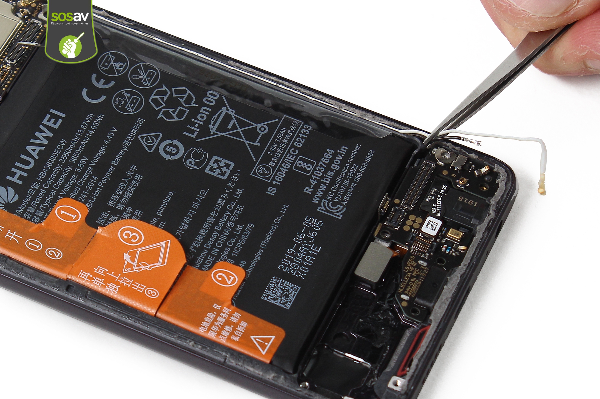

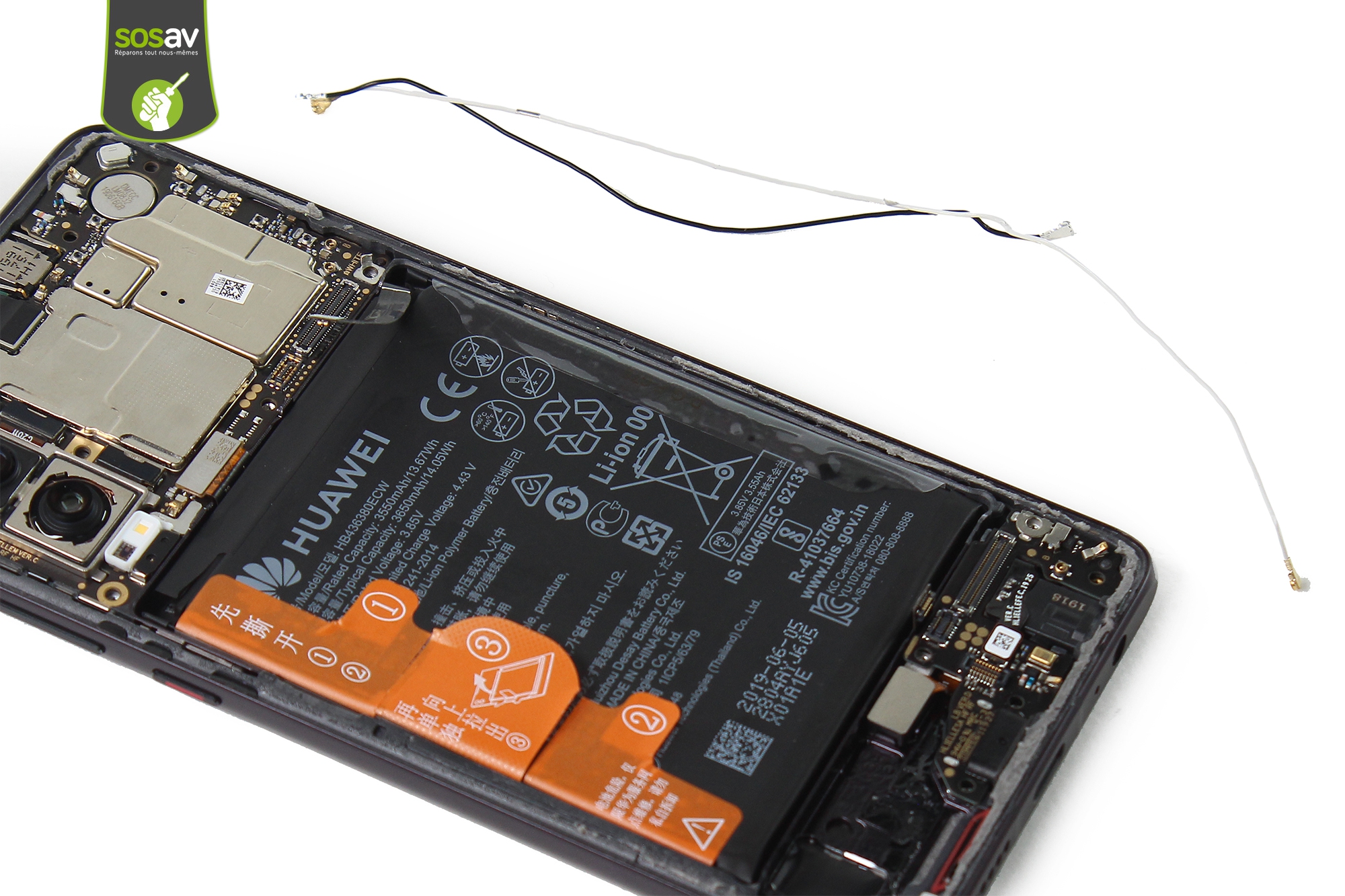

Toujours avec la spatule en nylon, déconnectez ensuite la nappe du capteur d'empreinte.Puis dévérrouillez le câble d'interconnexion GSM (noir) juste à côté.

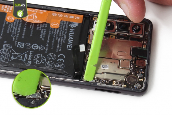

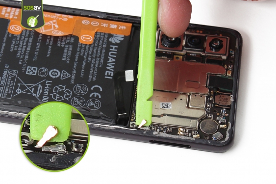

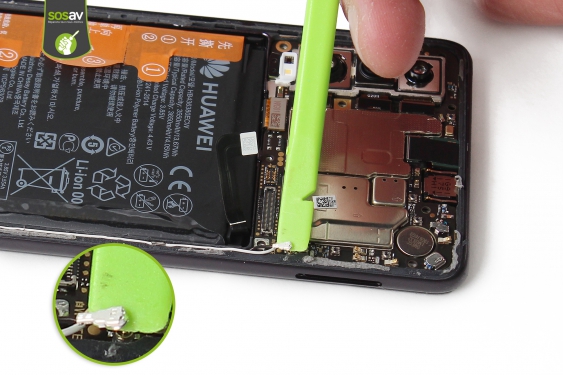

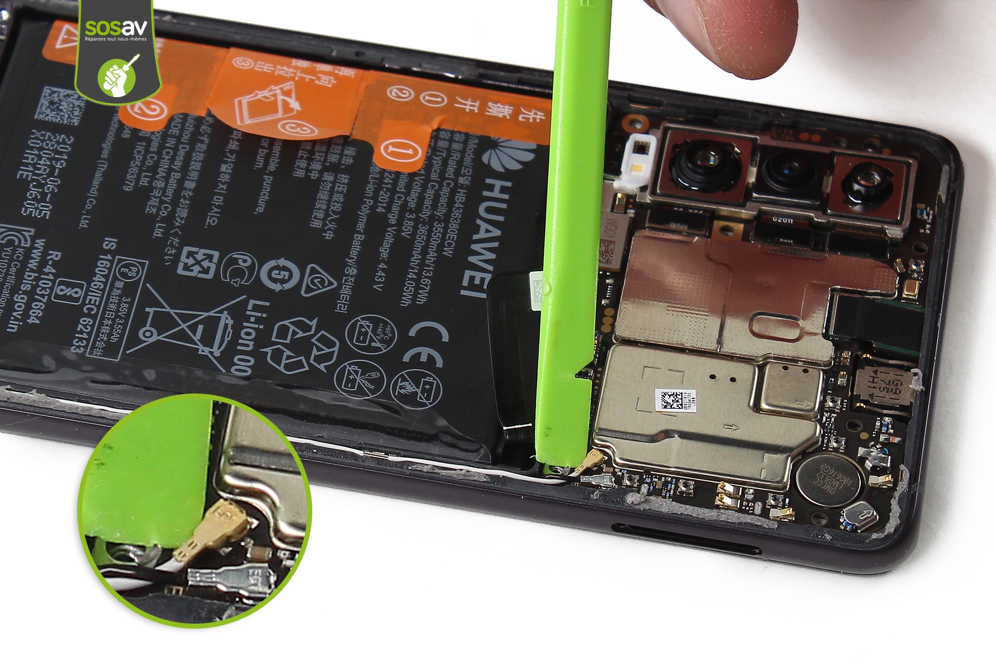

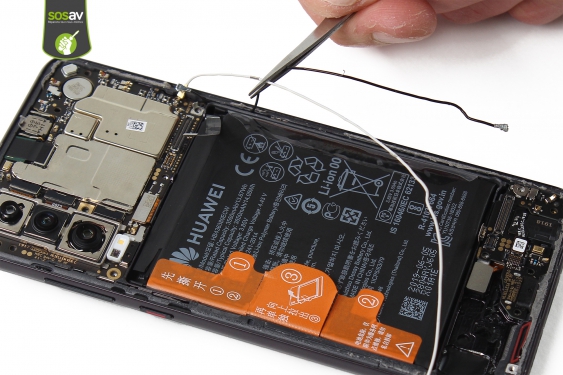

Revenez côté carte mère pour débrancher tour à tour les deux câbles d'interconnexion grâce à la fidèle spatule en nylon.

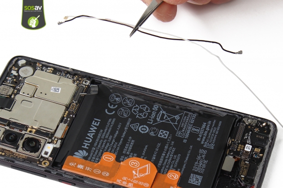

Utilisez la pince pour sortir délicatement les deux câbles le long du châssis.
Les câbles d'interconnexion Huawei P30 sont démontés.En cas de problème de réception réseau ou WiFi, suivez ce guide gratuit pour les remplacer facilement.
