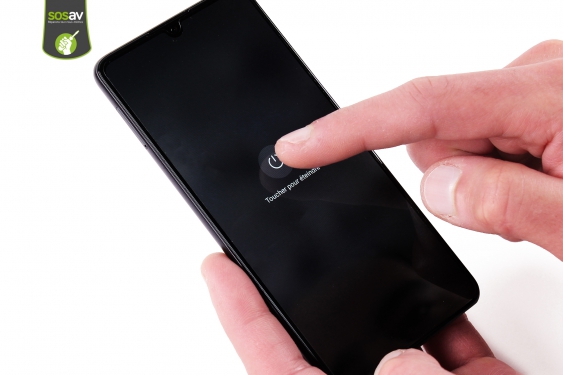

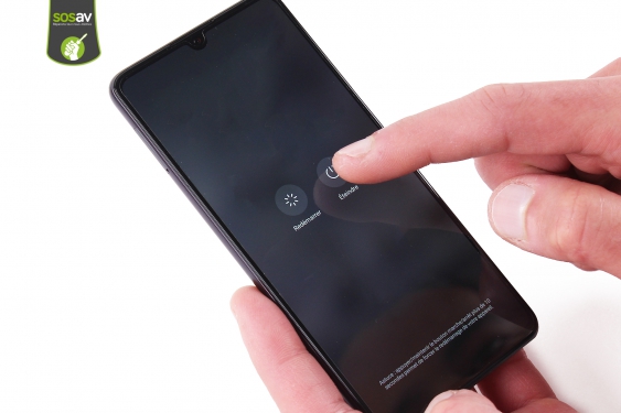

Avant de remplacer votre batterie Huawei P30, veuillez éteindre votre smartphone, pour des raisons évidentes de sécurité.Pour cela, appuyez quelques secondes sur le bouton power se trouvant sur la tranche droite.Puis validez l'extinction par "Eteindre".

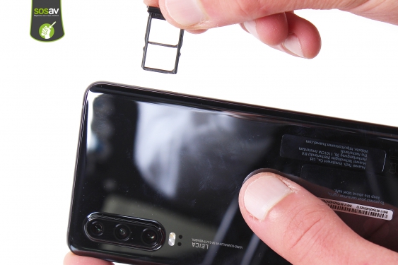

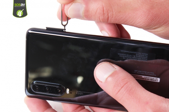

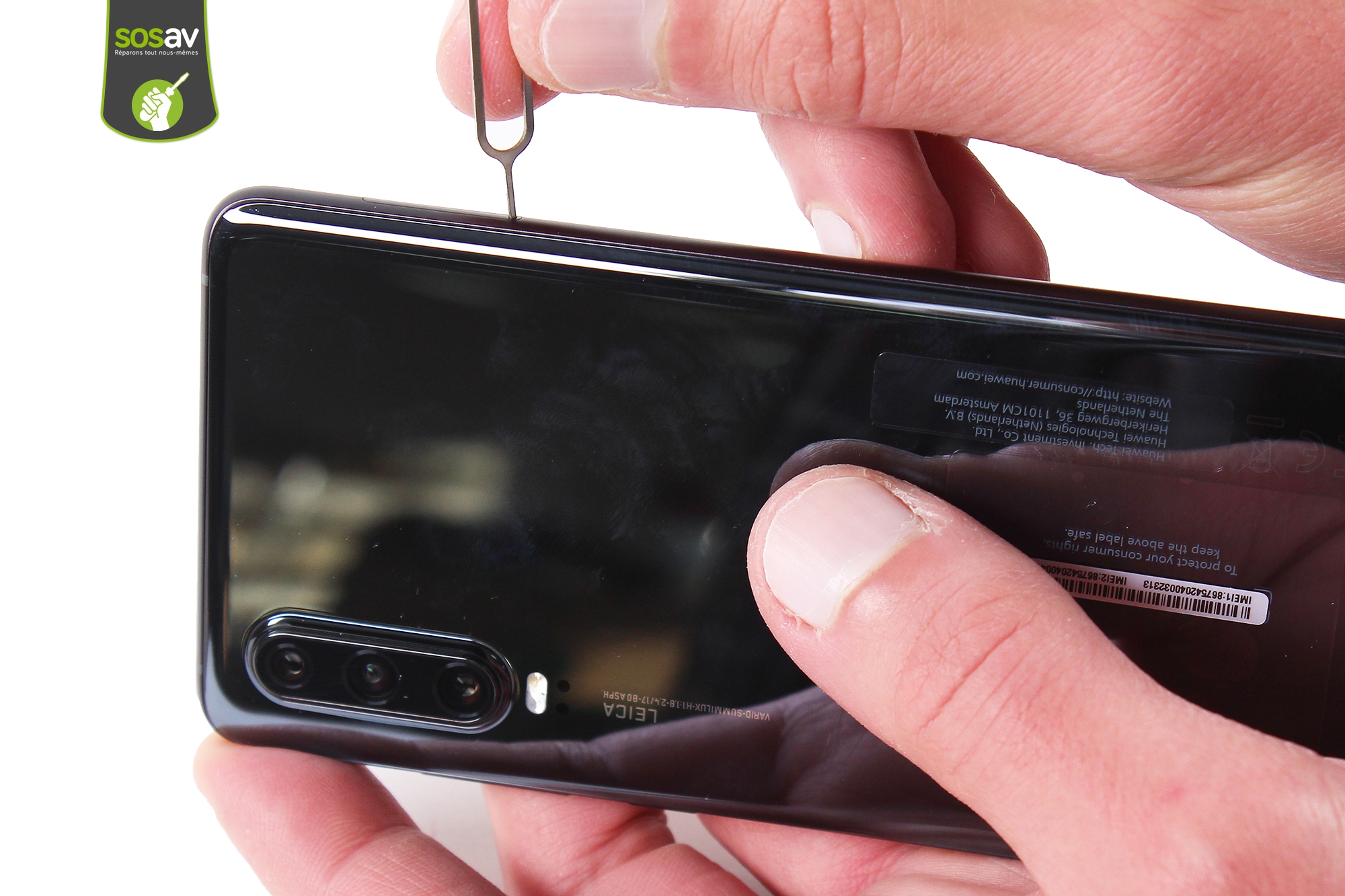

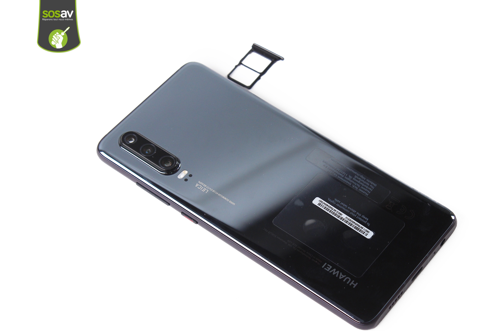

Insérez l'extracteur SIM (présent dans la boîte de votre P30 ou dans notre kit outils) dans le petit trou du tiroir SIM situé sur la tranche gauche.Après avoir exercée une légère pression, le tiroir SIM & SD va s'éjecter de lui-même.Il ne vous reste plus qu'à le retirer.
Le tiroir SIM / SD est extrait.

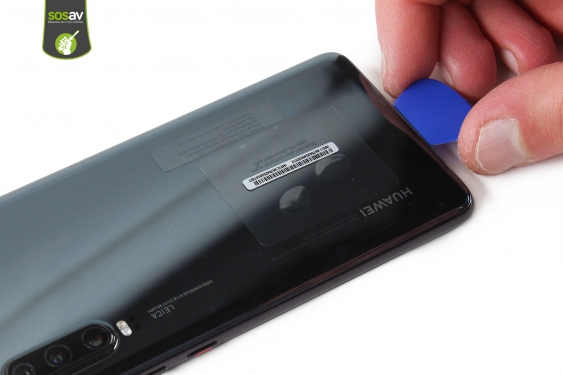

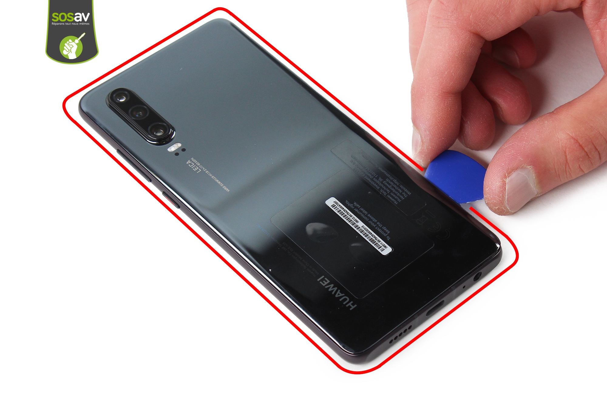

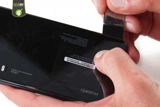

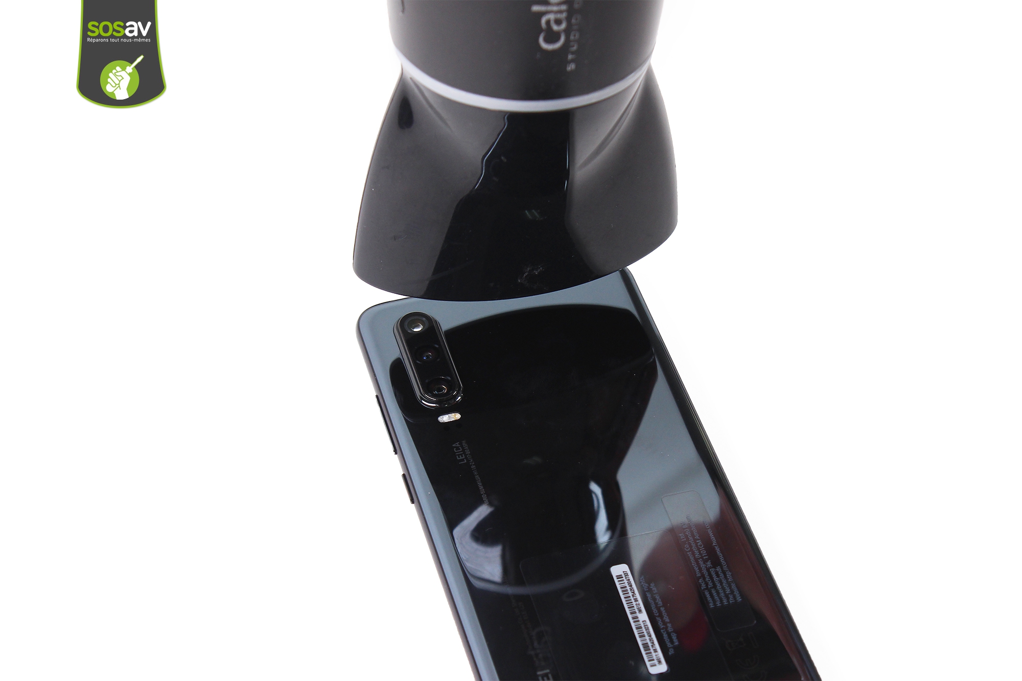

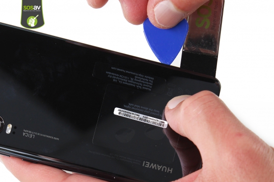

Faites un tour par la salle de bain pour récupérer votre sèche-cheveux.Chauffez 1 à 2 minutes la face arrière pour ramollir la colle qui la maintient.Si une résistance se fait sentir lors des prochaines étapes, n'hésitez pas à chauffer de nouveau pour ne pas briser la vitre.

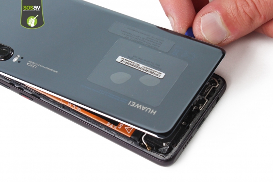

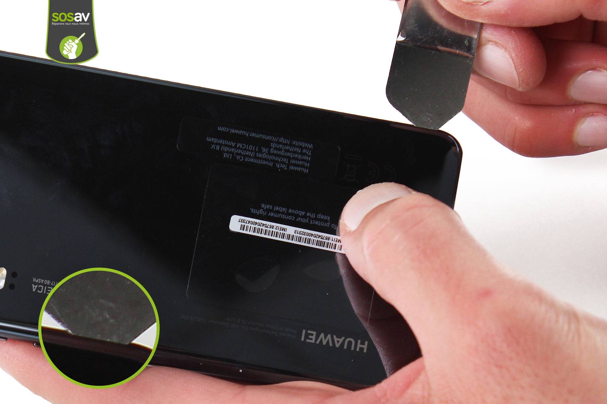

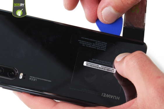

Introduisez délicatement la spatule iSesamo entre la vitre et le châssis afin decréer une ouverture.Puis prenez le relais avec le médiator, plus doux pour la suite de l'opération.

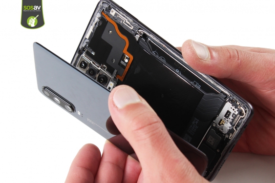

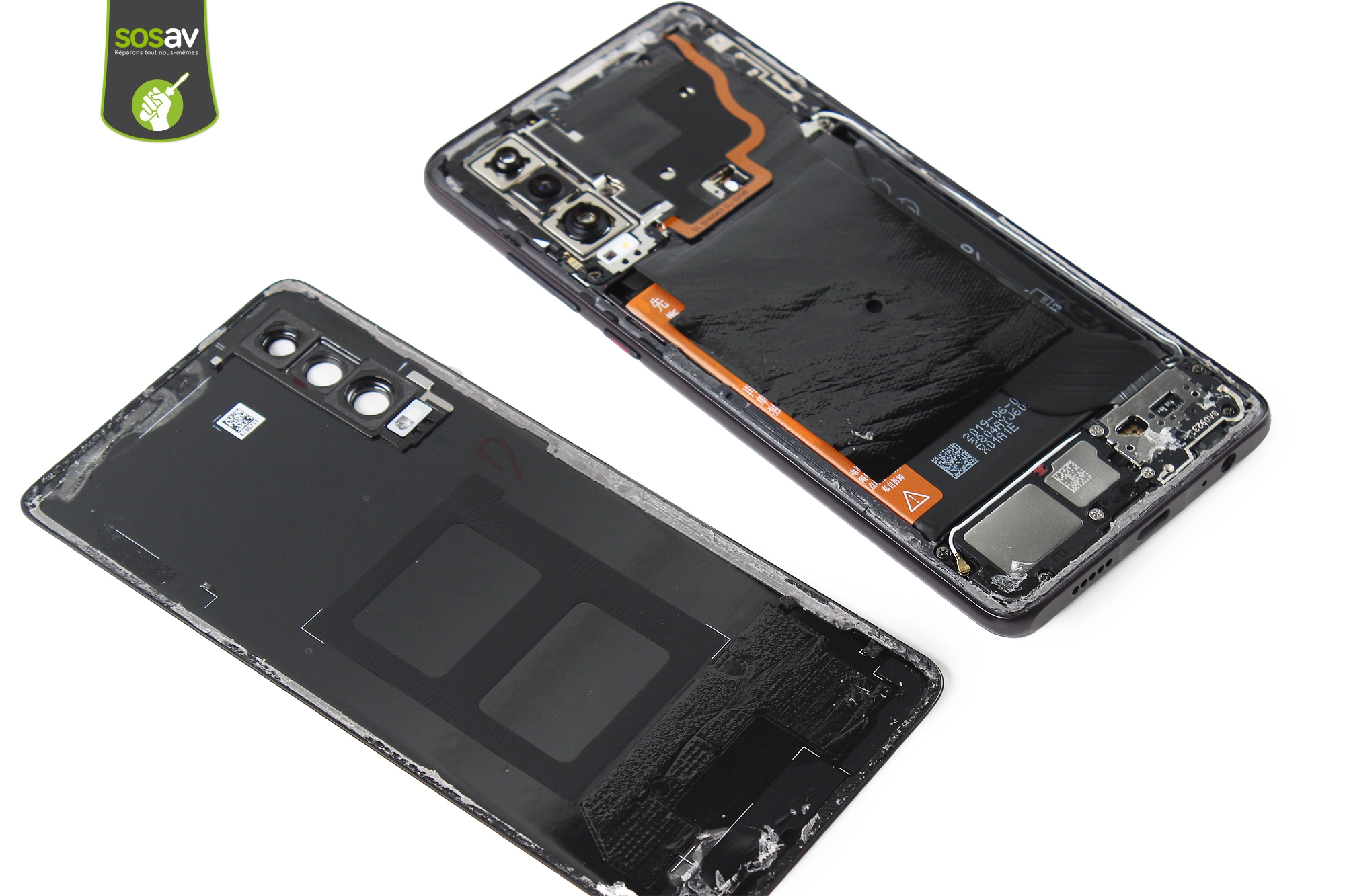

Faites ensuite glisser le médiatoir sur tout le pourtour de la face arrière. (Photo 1)Vous pouvez à présent l'ouvrir et la séparer en douceur.
La vitre arrière est déposée.

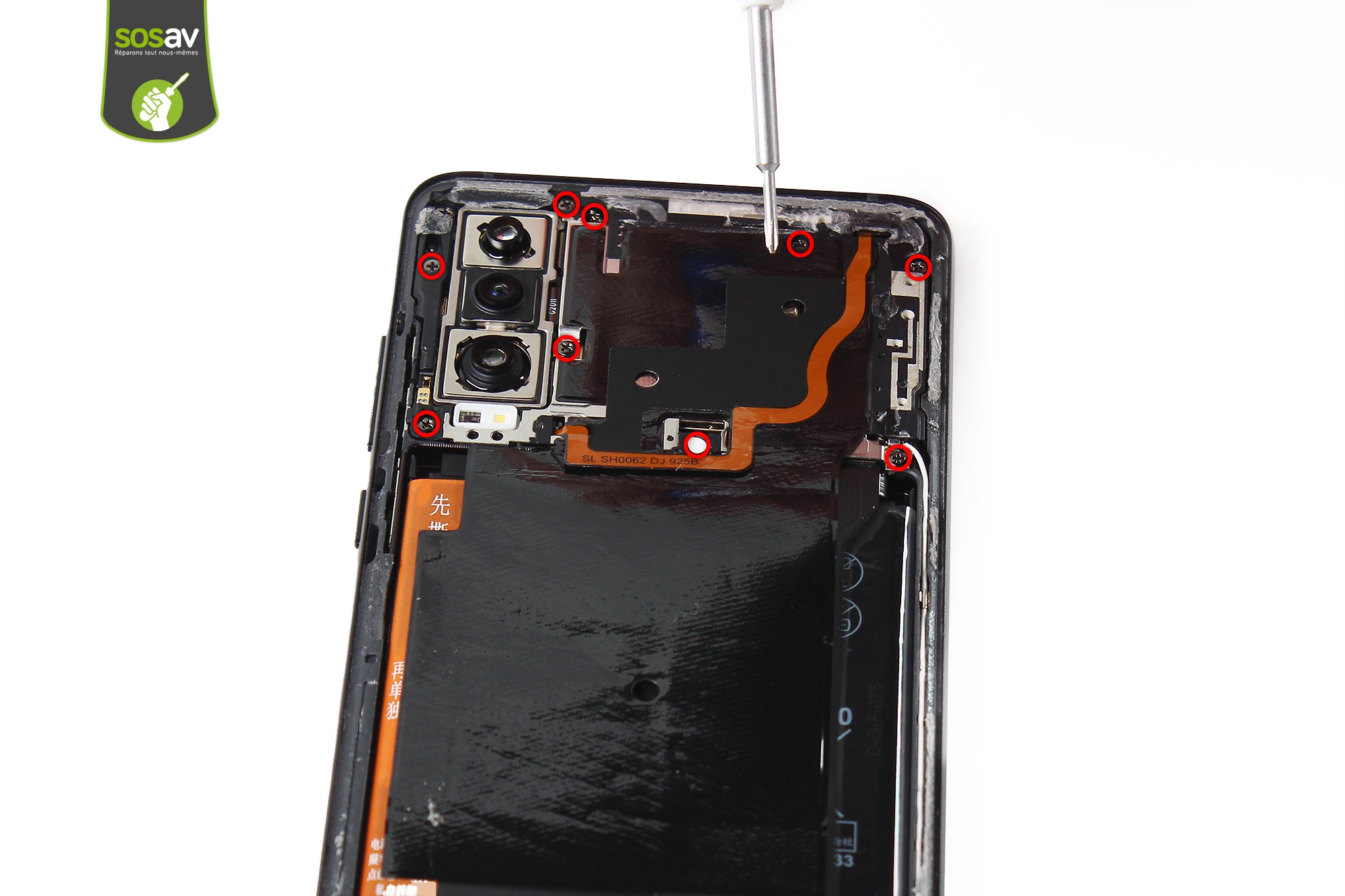

Dévissez les 9 vis cruciformes entourées en rouge.

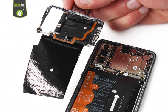

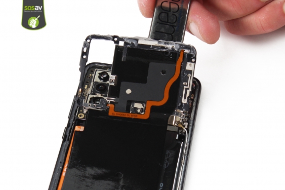

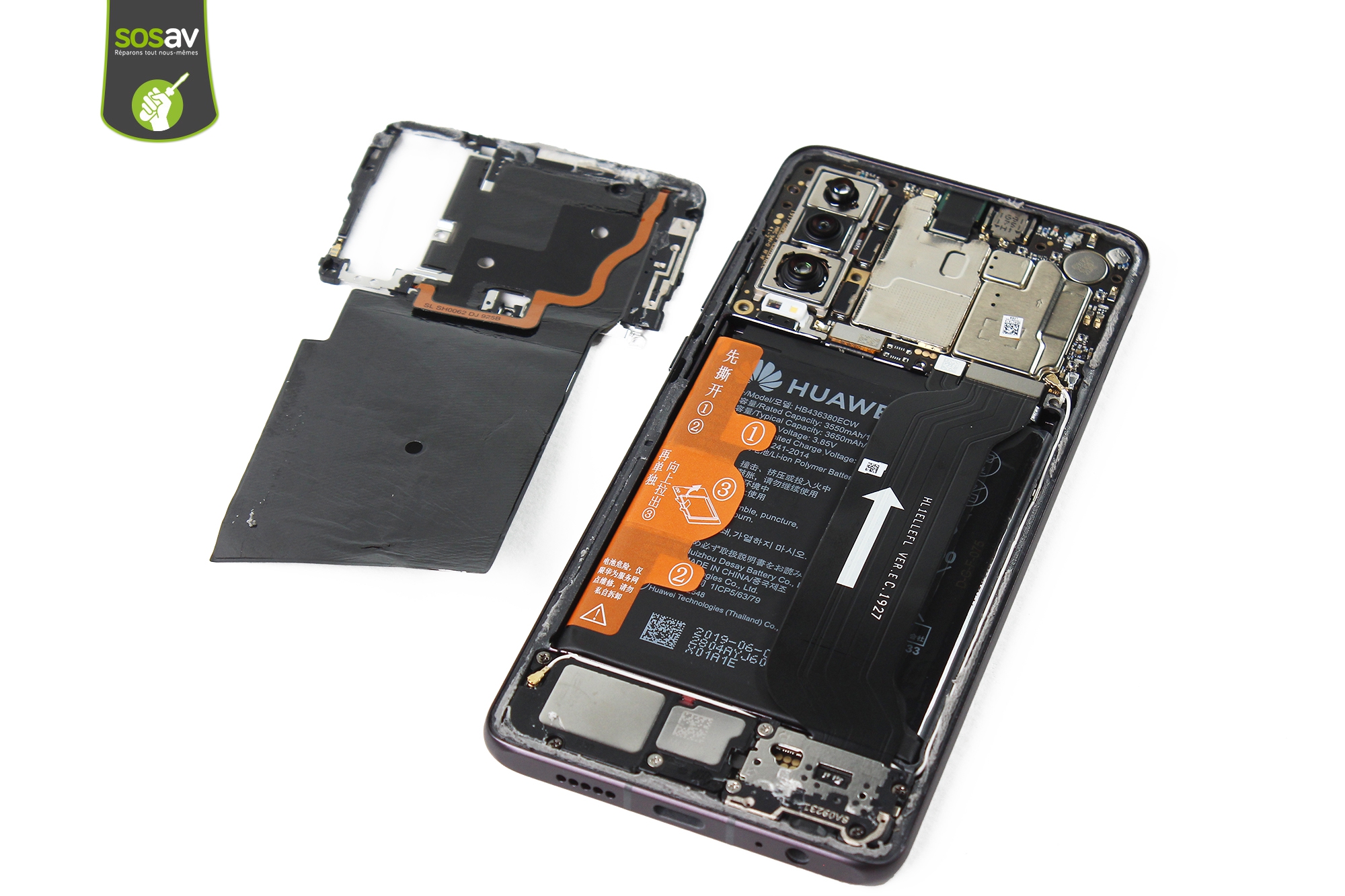

Servez-vous de la spatule iSesamo pour déclipser doucement chaque côté de l'antenne NFC.Vous pouvez ensuite la retirer.
L'antenne NFC est démontée.

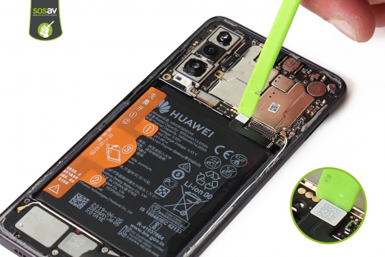

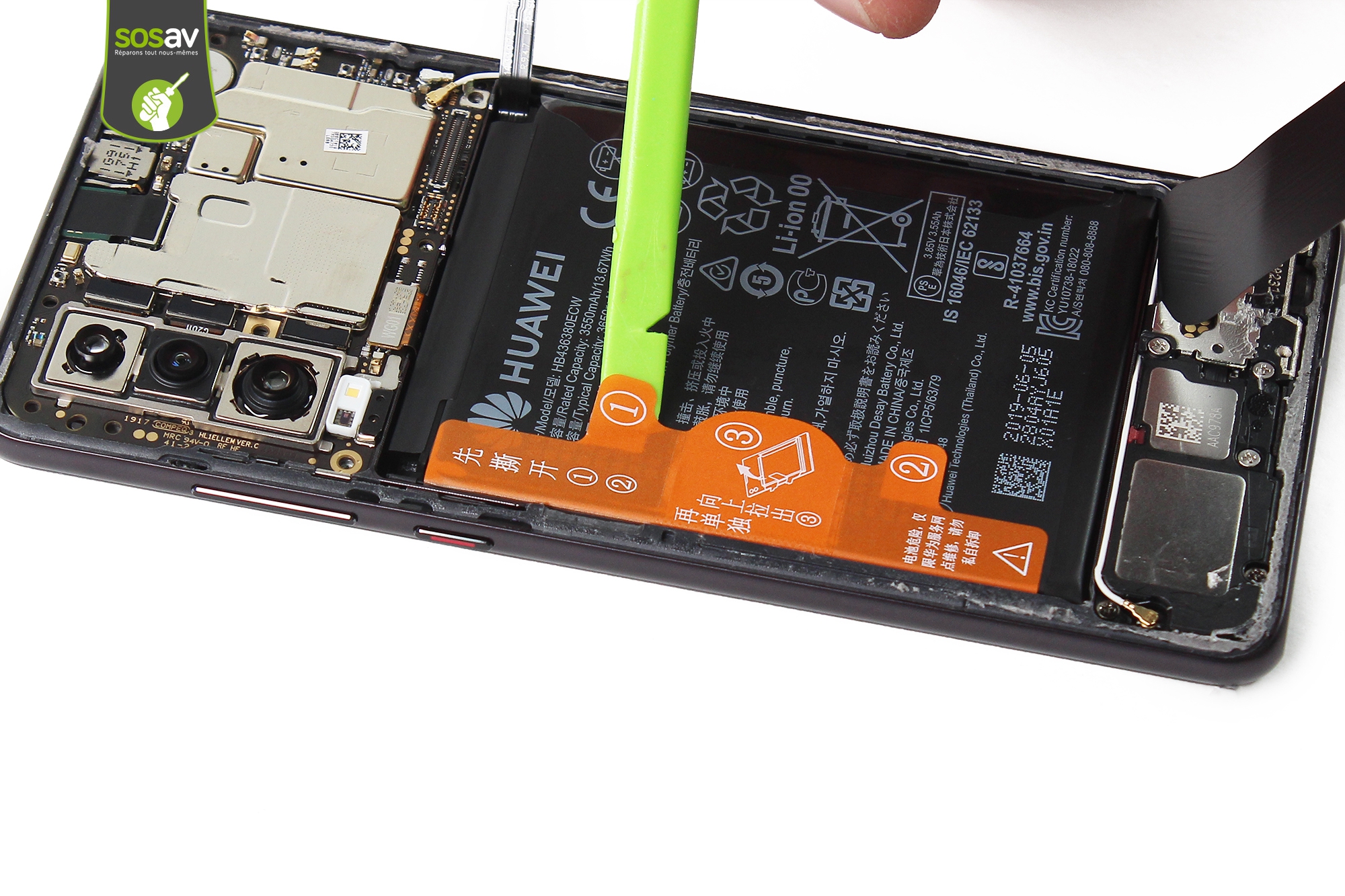

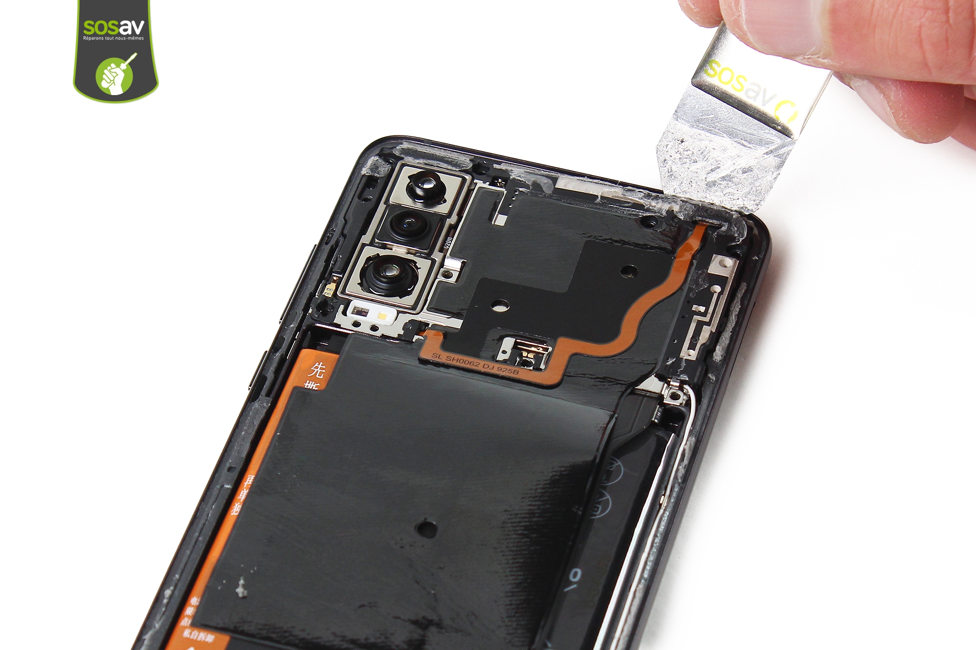

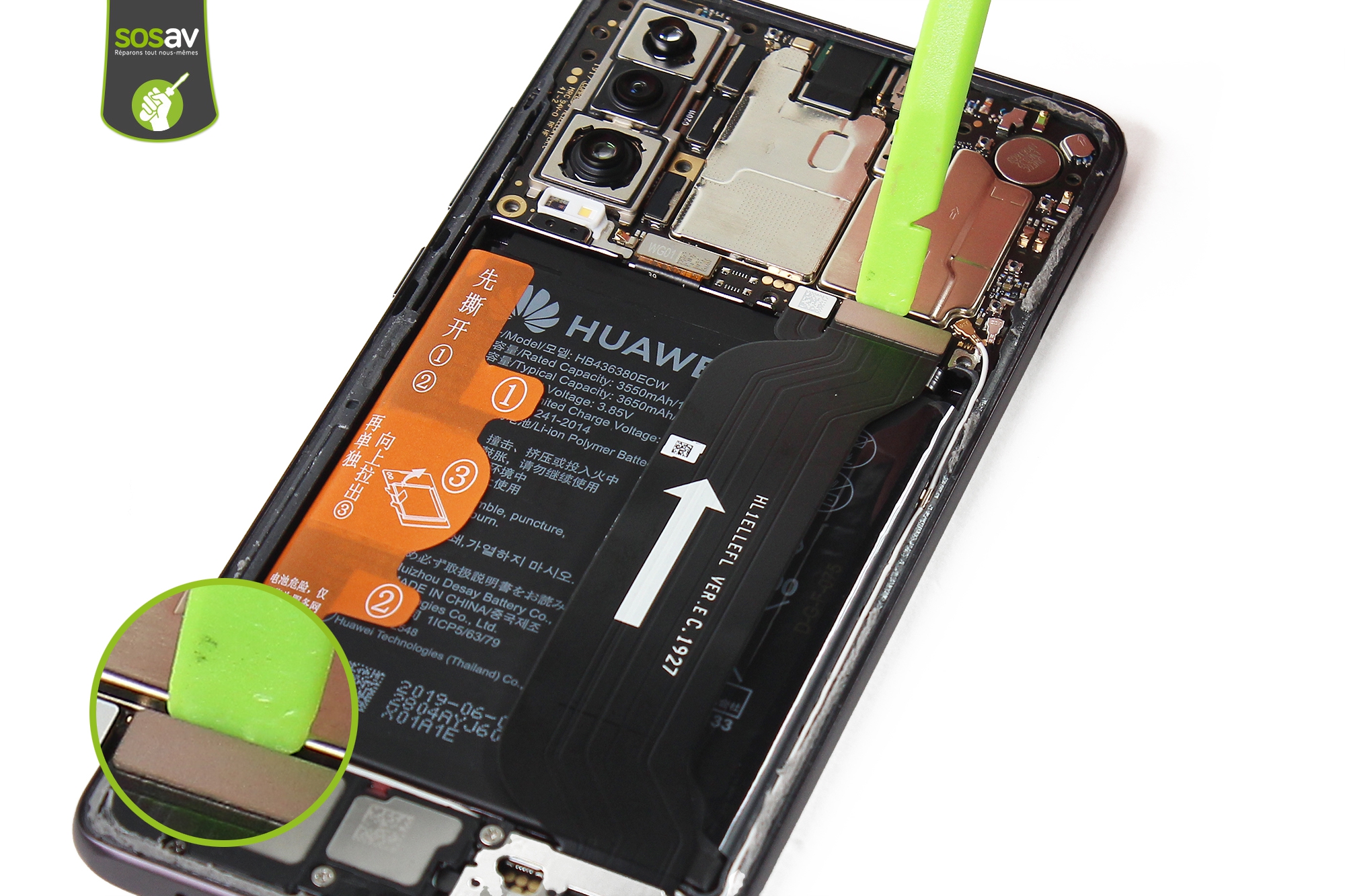

Poursuivez en déverrouillant la nappe du connecteur de charge à l'aide de la spatule en nylon. Rabattez-la ensuite vers le bas pour ne pas gêner.Puis déconnectez la batterie.

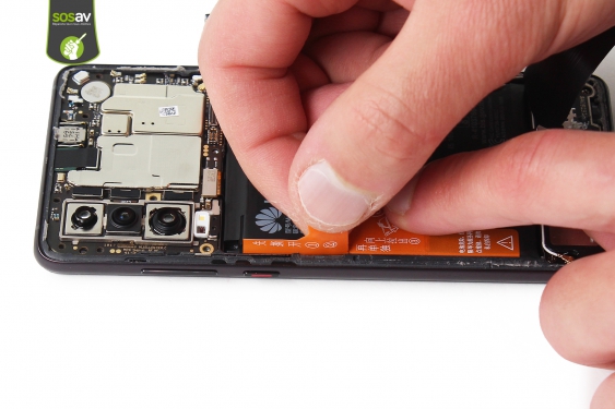

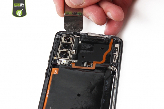

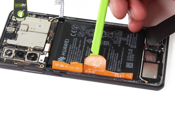

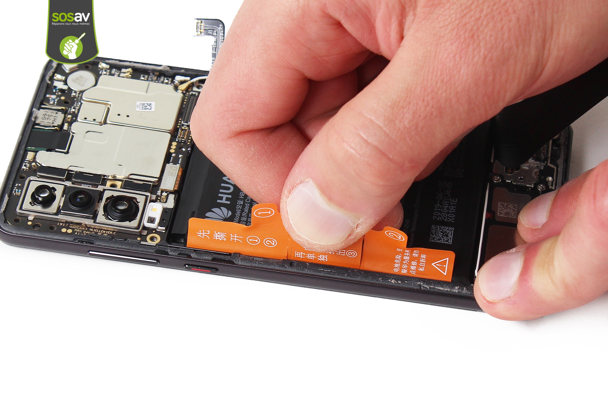

Conservez la spatule en main pour décoller le premier côté du sticker recouvrant la batterie...

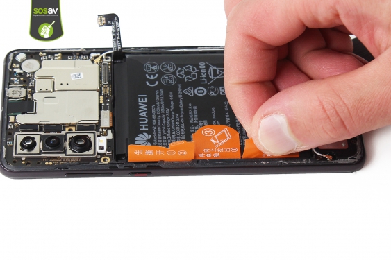

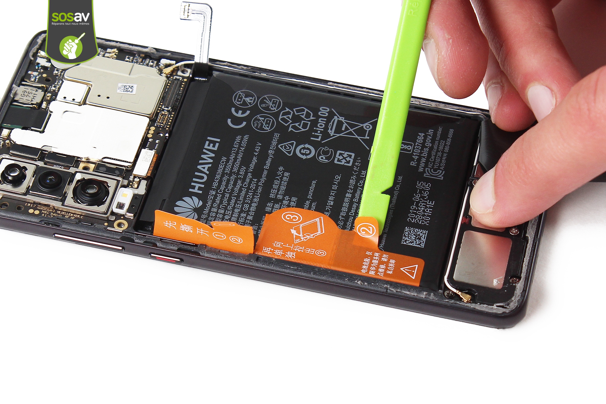

... Puis décollez l'autre côté ainsi que le milieu.Seule la partie centrale est l'adhésif de la batterie.

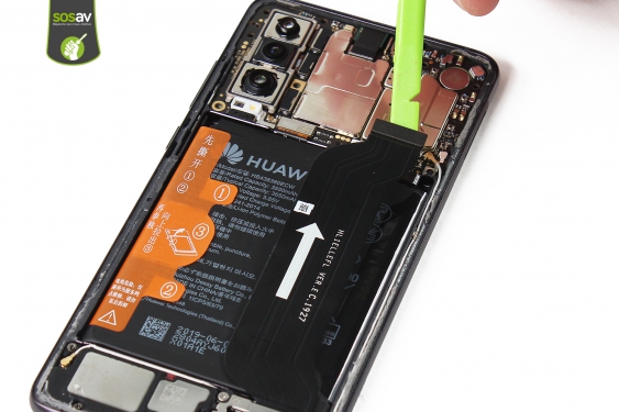

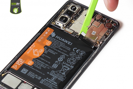

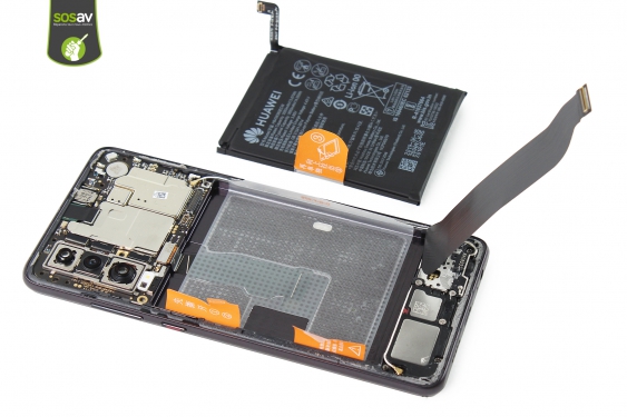

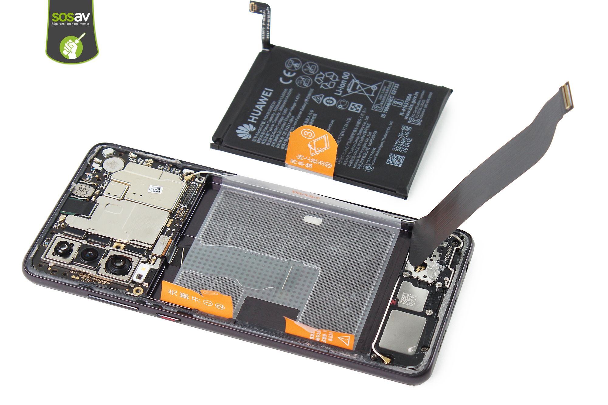

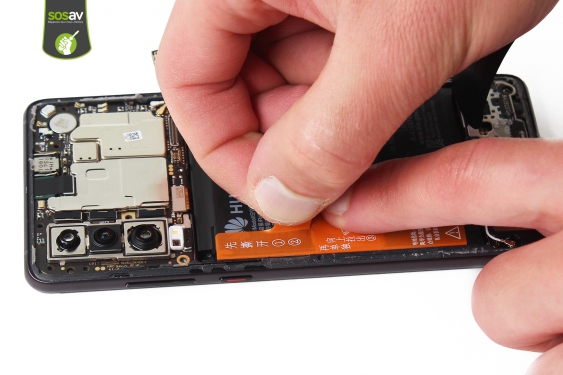

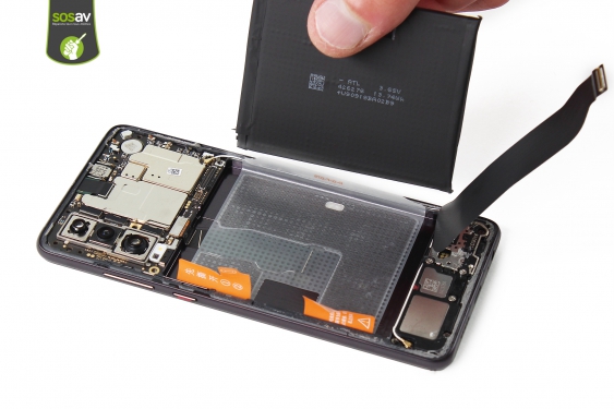

Tirez délicatement mais fermement sur la languette centrale afin décoller et retirer la batterie.Faites attention à ne pas plier ni percer la batterie Huawei P30 ! Si la colle adhère toujours trop, vous pouvez chauffer quelques secondes la face avant du P30 opposée à la batterie pour la ramollir. Mais JAMAIS directement la batterie !
Votre batterie Huawei P30 est extraite.En cas de problème d'autonomie, vous savez comment remplacer votre batterie HS grâce à ce guide gratuit.
