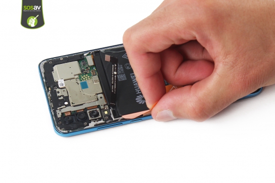

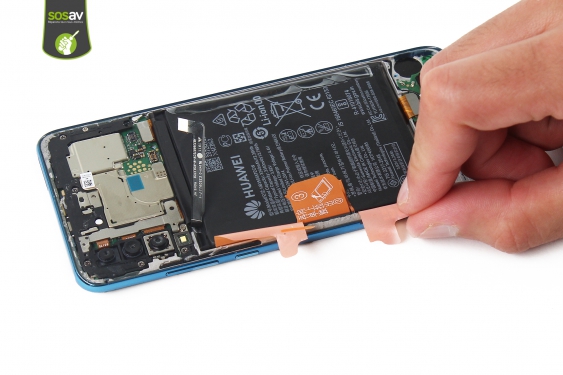

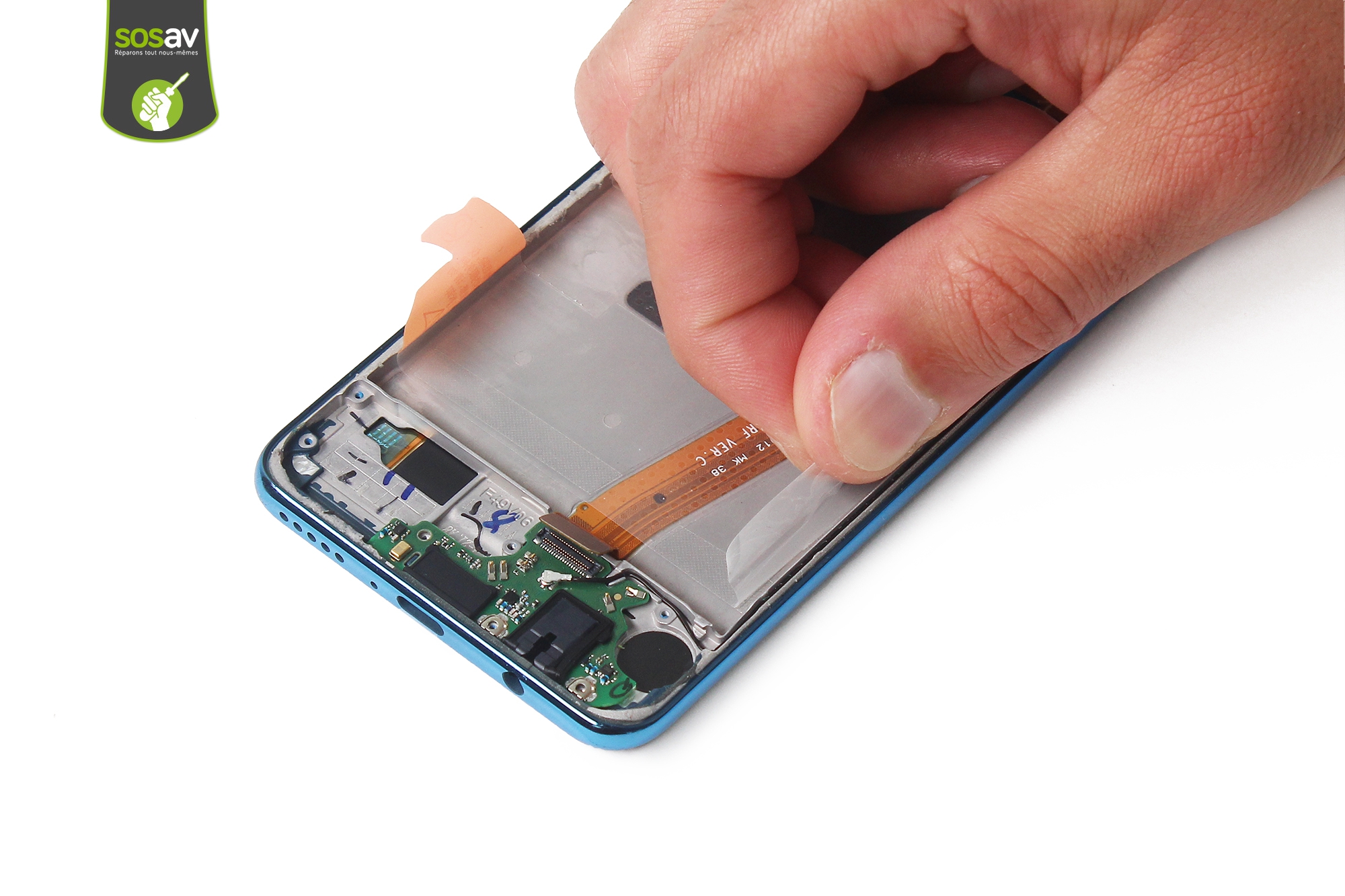

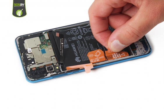

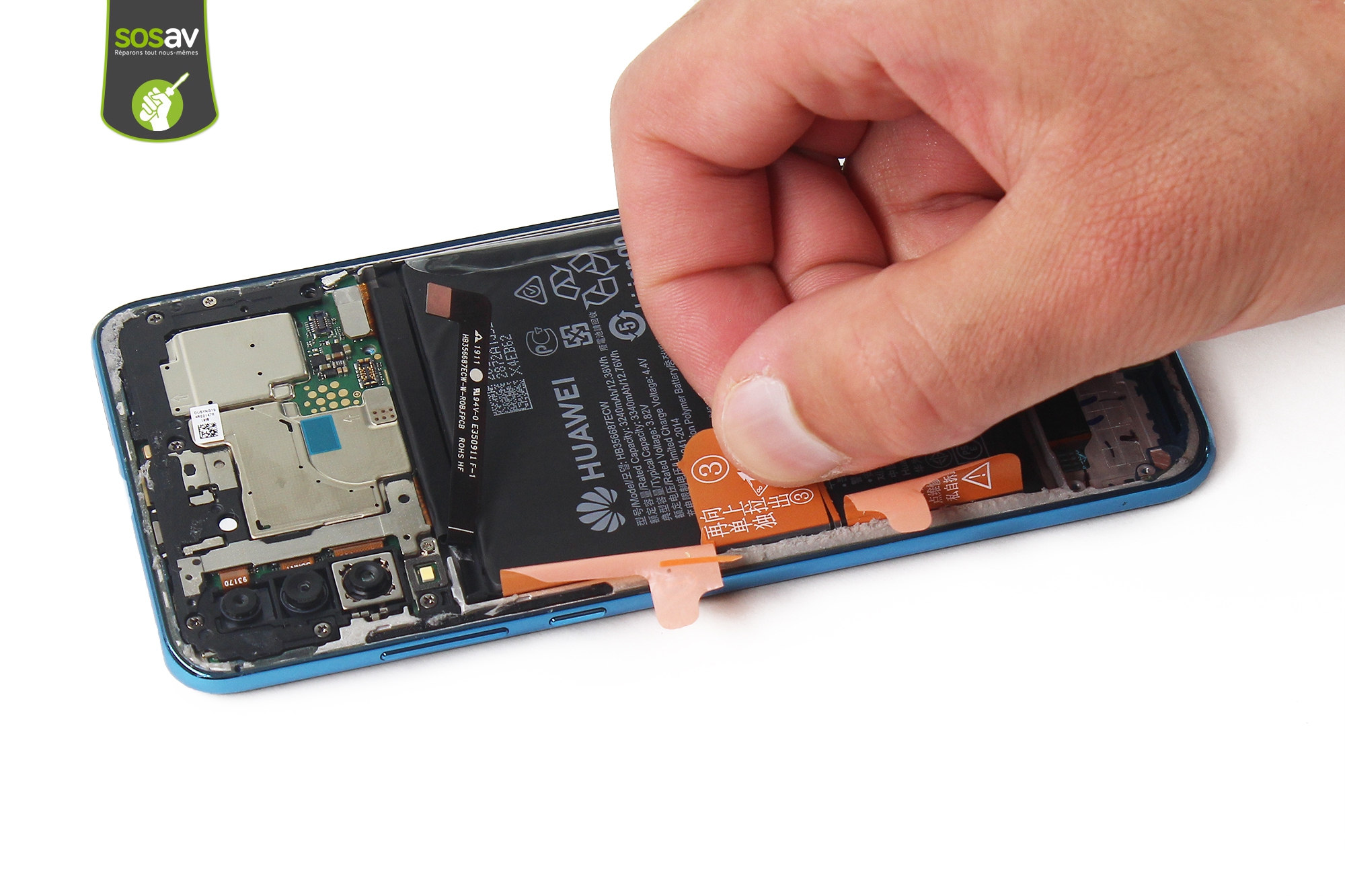

Décollez le 1er autocollant de la batterie.Puis l'autocollant du bas.

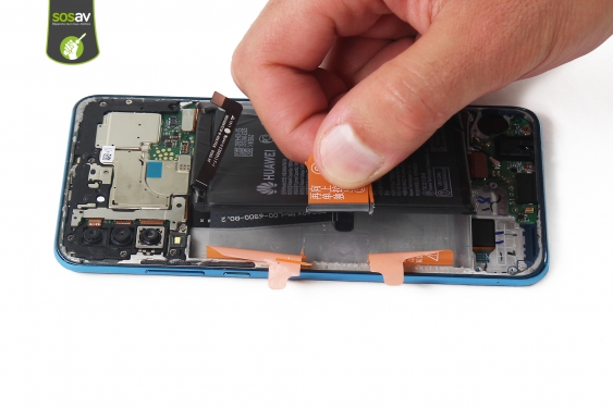

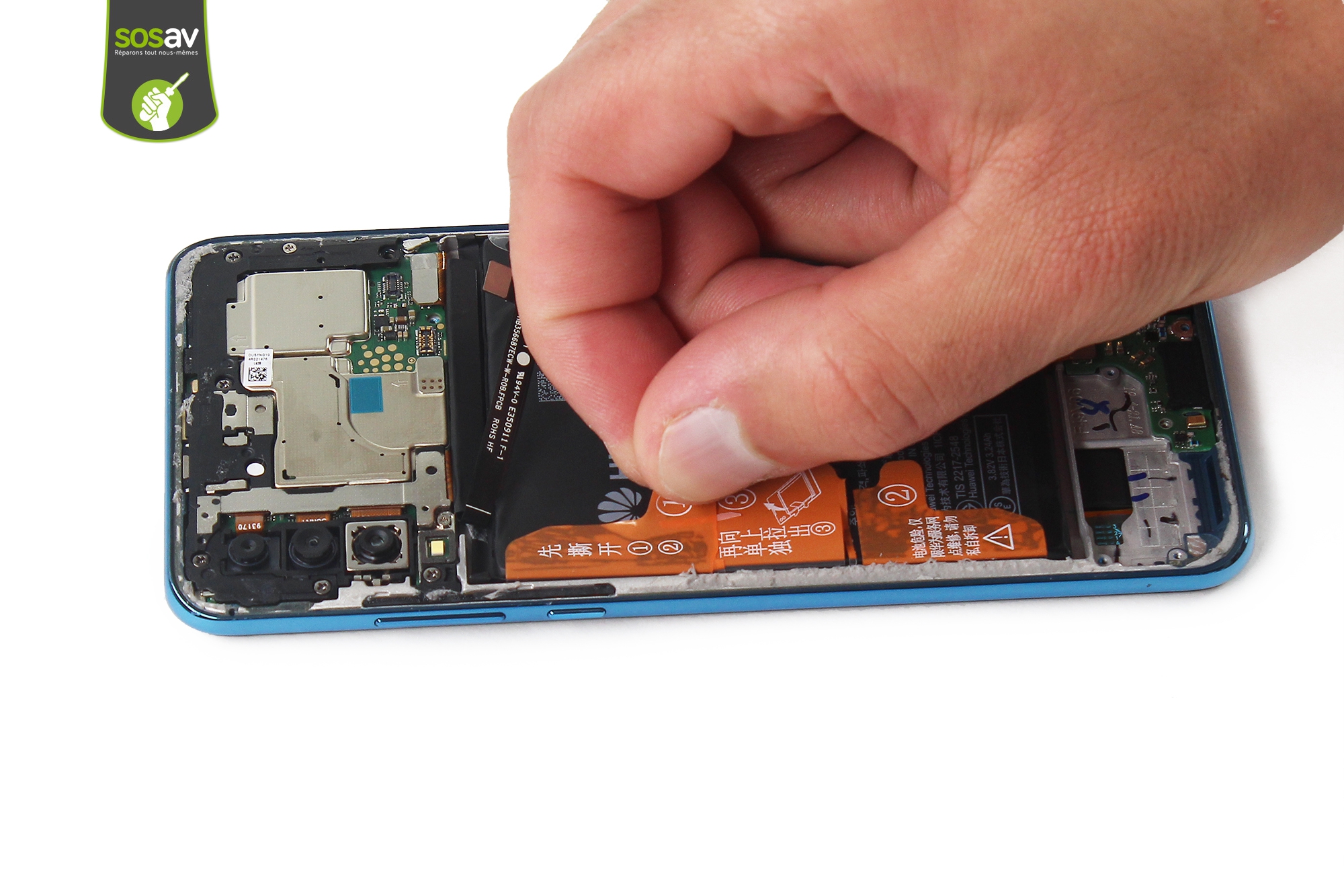

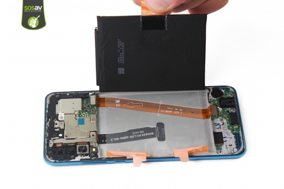

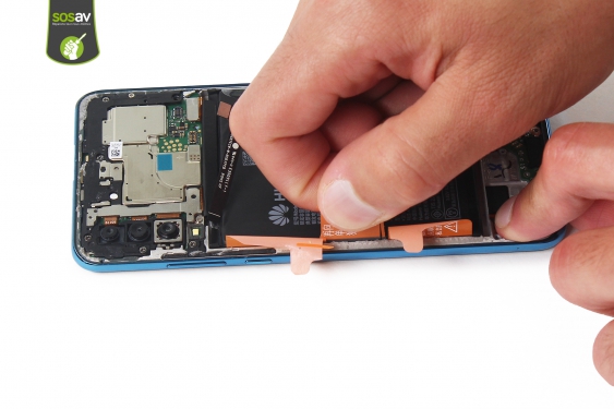

Tirez ensuite sur l'autocollant central pour décoller doucement la batterie !C'est lui qui retient la batterie au châssis.Faites attention à ne pas plier ni percer la batterie.

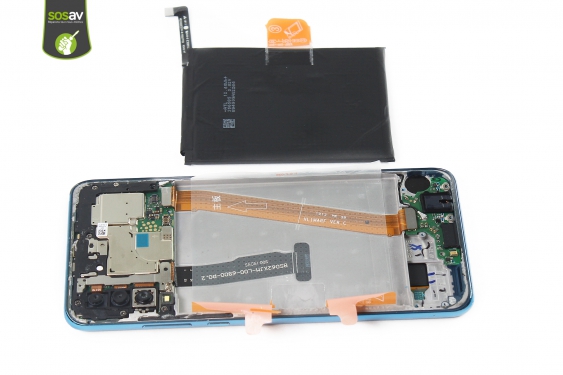

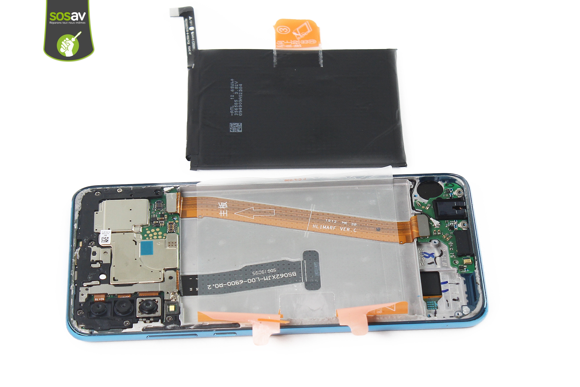

La batterie P30 Lite est déposée.

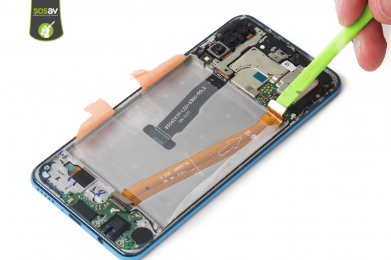

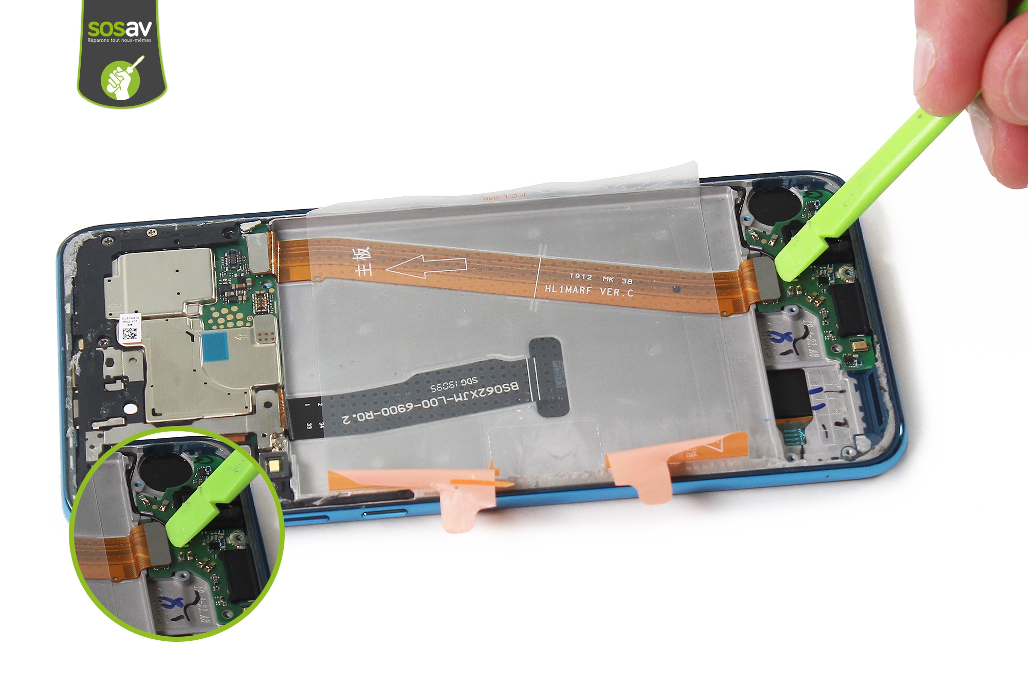

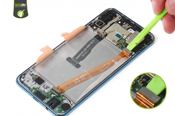

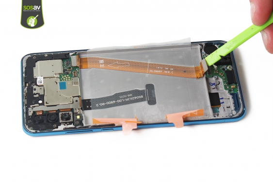

De nouveau avec la spatule en nylon, débranchez la nappe du connecteur de charge.Puis déconnectez-la côté carte mère.

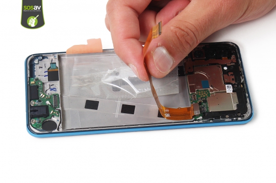

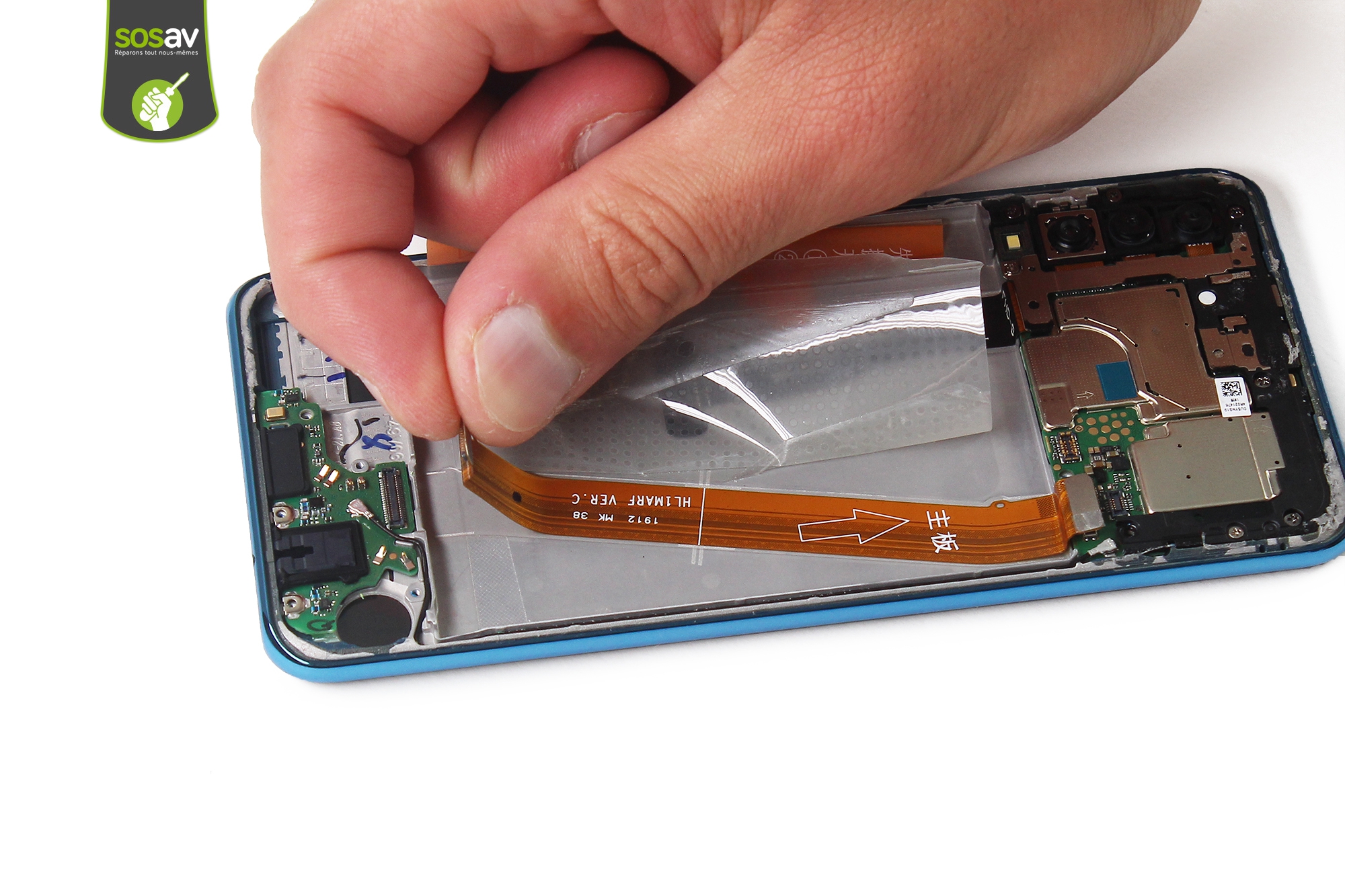

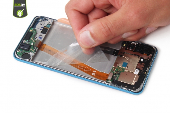

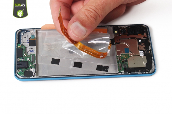

Décollez partiellement l'autocollant transparent pour laisser libre accès à la nappe connecteur de charge.

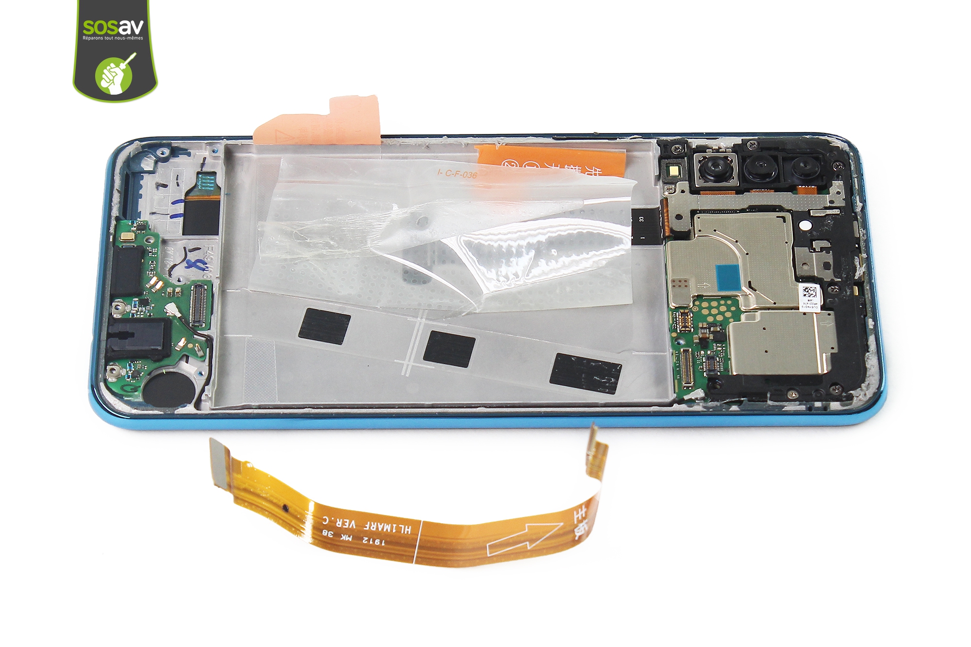

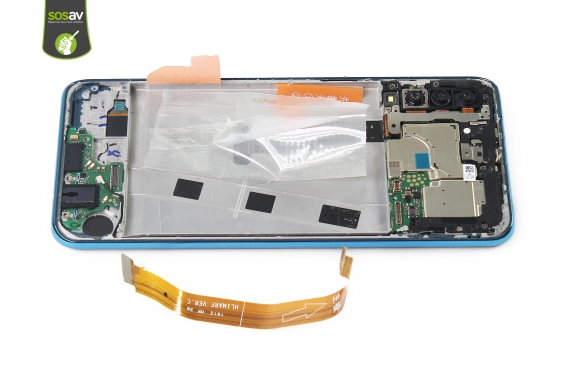

Il ne vous reste plus qu'à décoller doucement la nappe connecteur de charge du châssis !
La nappe connecteur de charge Huawei P30 Lite est décollée ! Remplacez-la grâce à ce guide gratuit si les problèmes de charge persistent !
