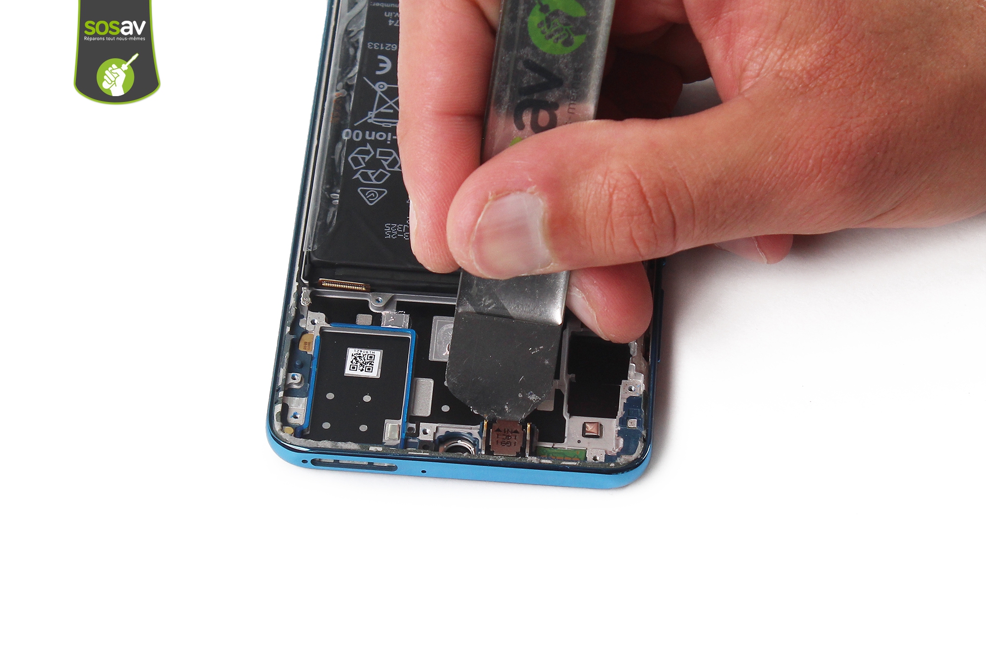

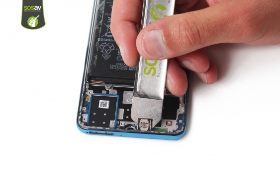

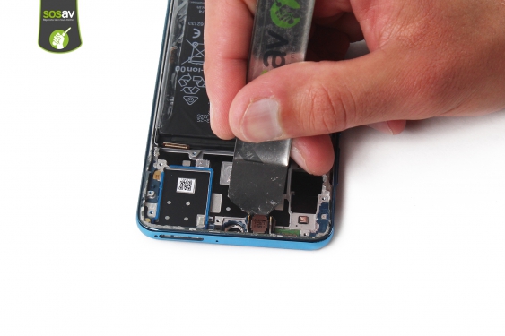

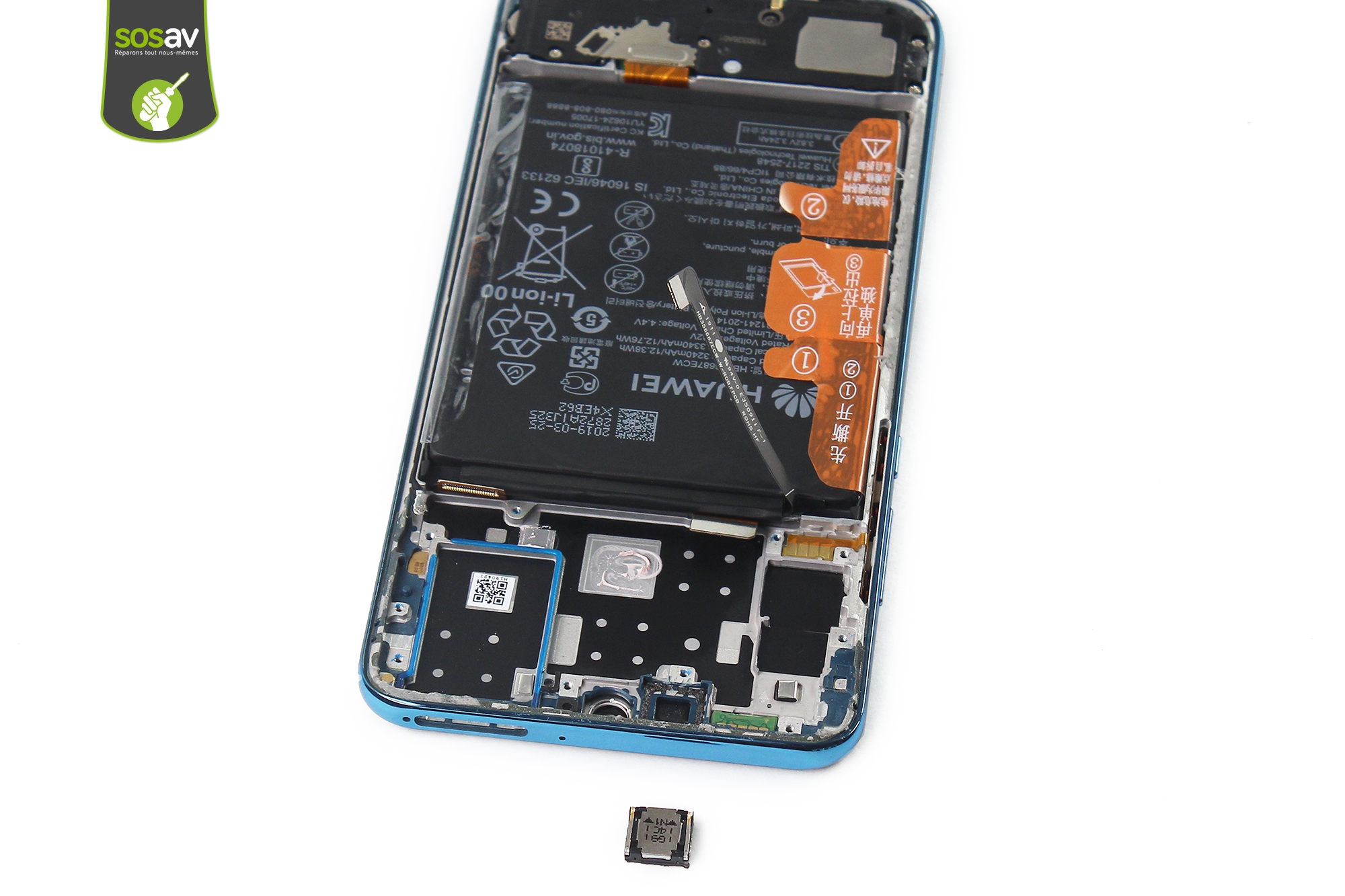

Servez-vous de nouveau de la iSesamo pour déloger et sortir le haut-parleur interne.
Etape 24
Votre haut-parleur interne Huawie P30 Lite est extrait.En cas de problème de son, vous savez maintenant quoi faire grâce à ce guide de réparation !
Pour remonter votre Huawei P30 Lite suivez ce guide en sens inverse.
