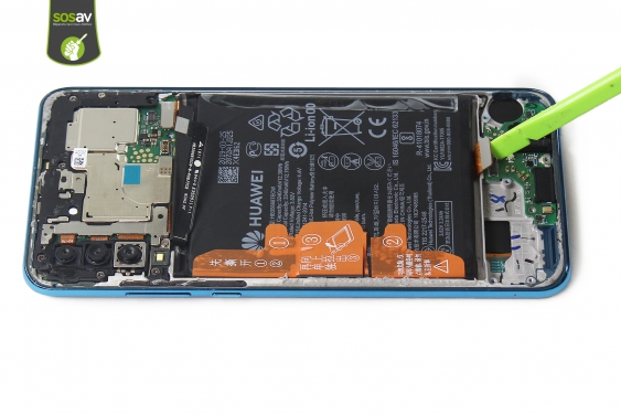

Reprenez la spatule en nylon pour déconnecter la batterie.Il s'agit d'une mesure de précaution pour éviter les éventuels courts-circuits lors de votre réparation P30 Lite.

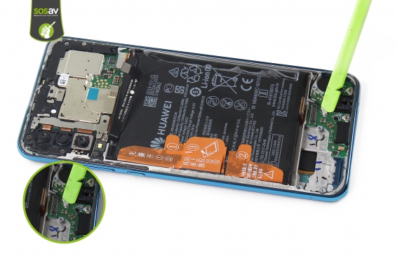

Réutilisez le tournevis curciforme pour dévisser les 7 vis entourées en rouge. (Photo 1)Puis servez-vous de la iSesamo pour déloger délicatement le bloc haut-parleur.
Le bloc haut-parleur externe & vibreur est extrait.

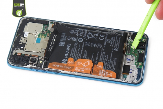

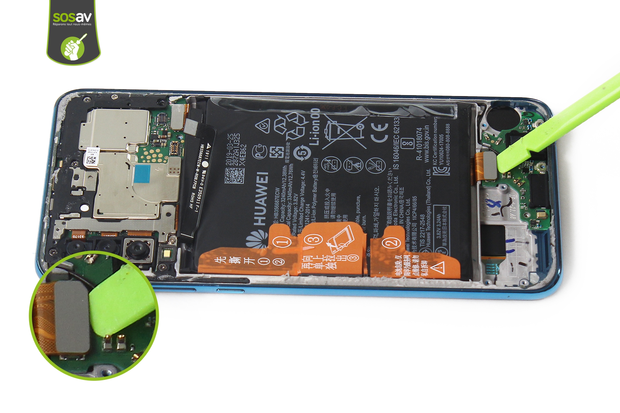

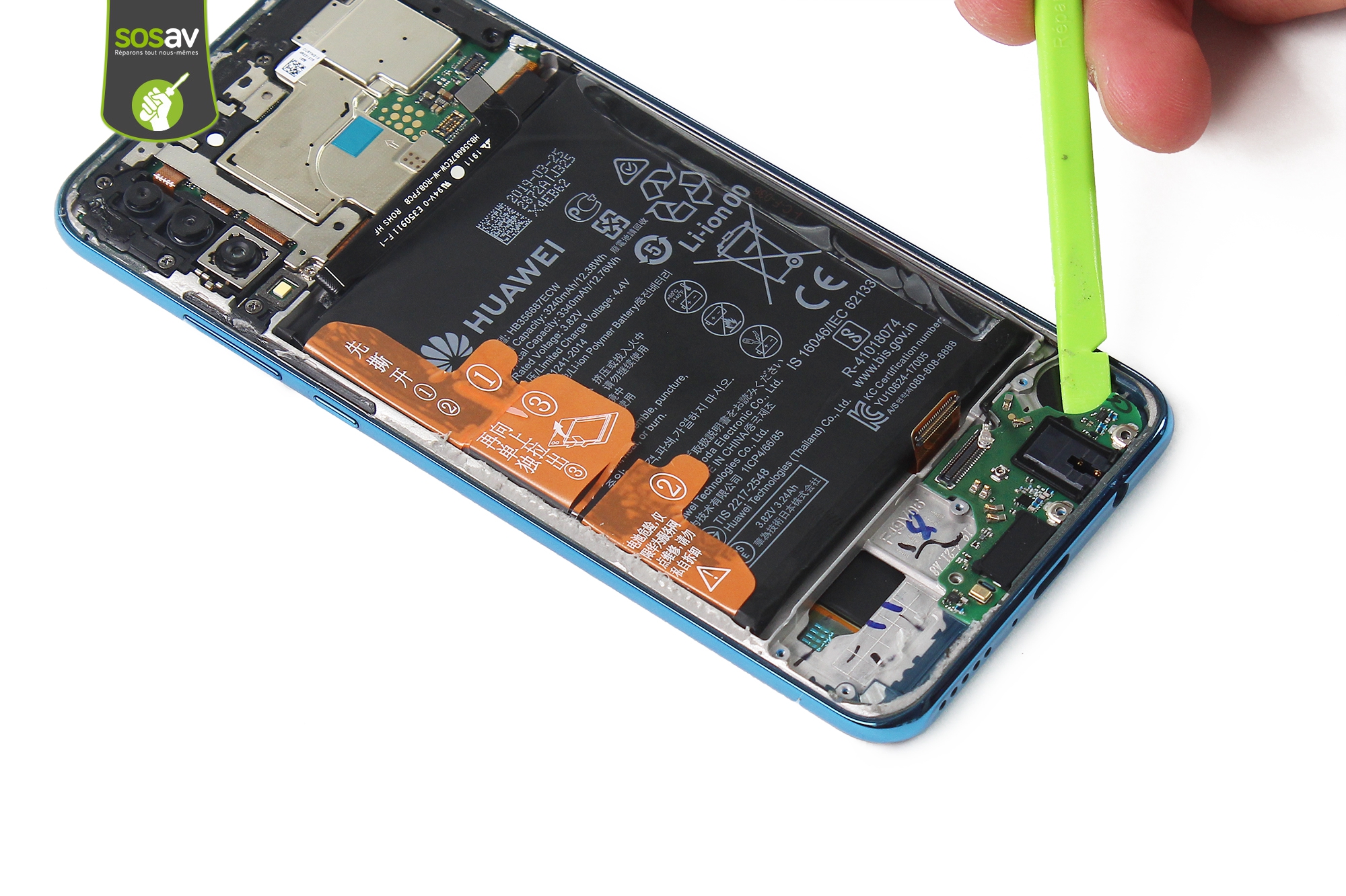

Prenez de nouveau la spatule en nylon pour déverrouiller la nappe du connecteur de charge.Débranchez ensuite le câble d'interconnexion.

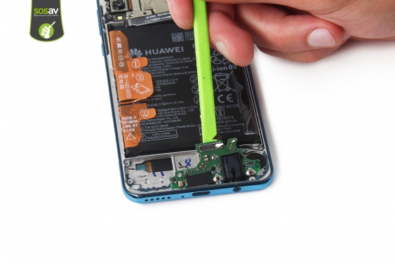

Introduisez la spatule en nylon sous le connecteur de charge pour le sortir.

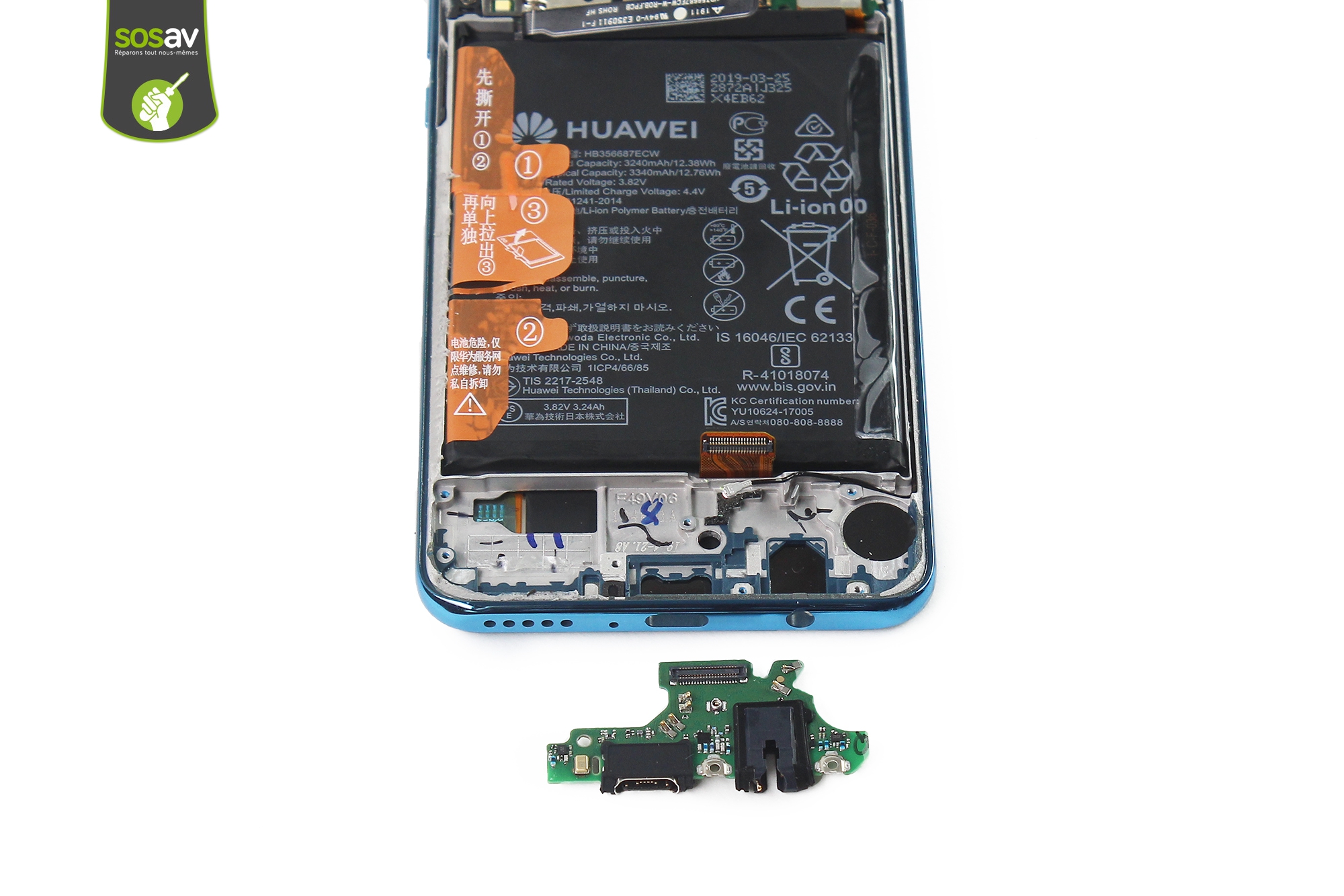

Votre connecteur de charge Huawei P30 Lite est déposé.Ne laissez plus les problèmes de charge prendre le dessus et passez à l'action grâce à ce guide gratuit :)
