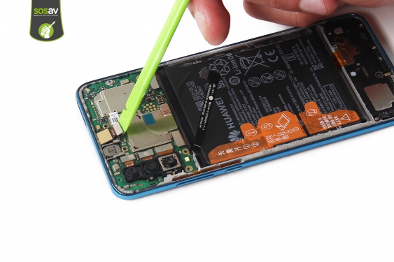

Reprenez la spatule en nylon pour déconnecter la batterie.Il s'agit d'une mesure de précaution pour éviter les éventuels courts-circuits lors de votre réparation P30 Lite.
Réutilisez le tournevis cruciforme pour dévisser les 8 vis entourées en rouge. (Photo 1)Puis servez-vous de la pince pour retirer le cache plastique qui maintient la carte mère.
Le cache plastique est démonté.

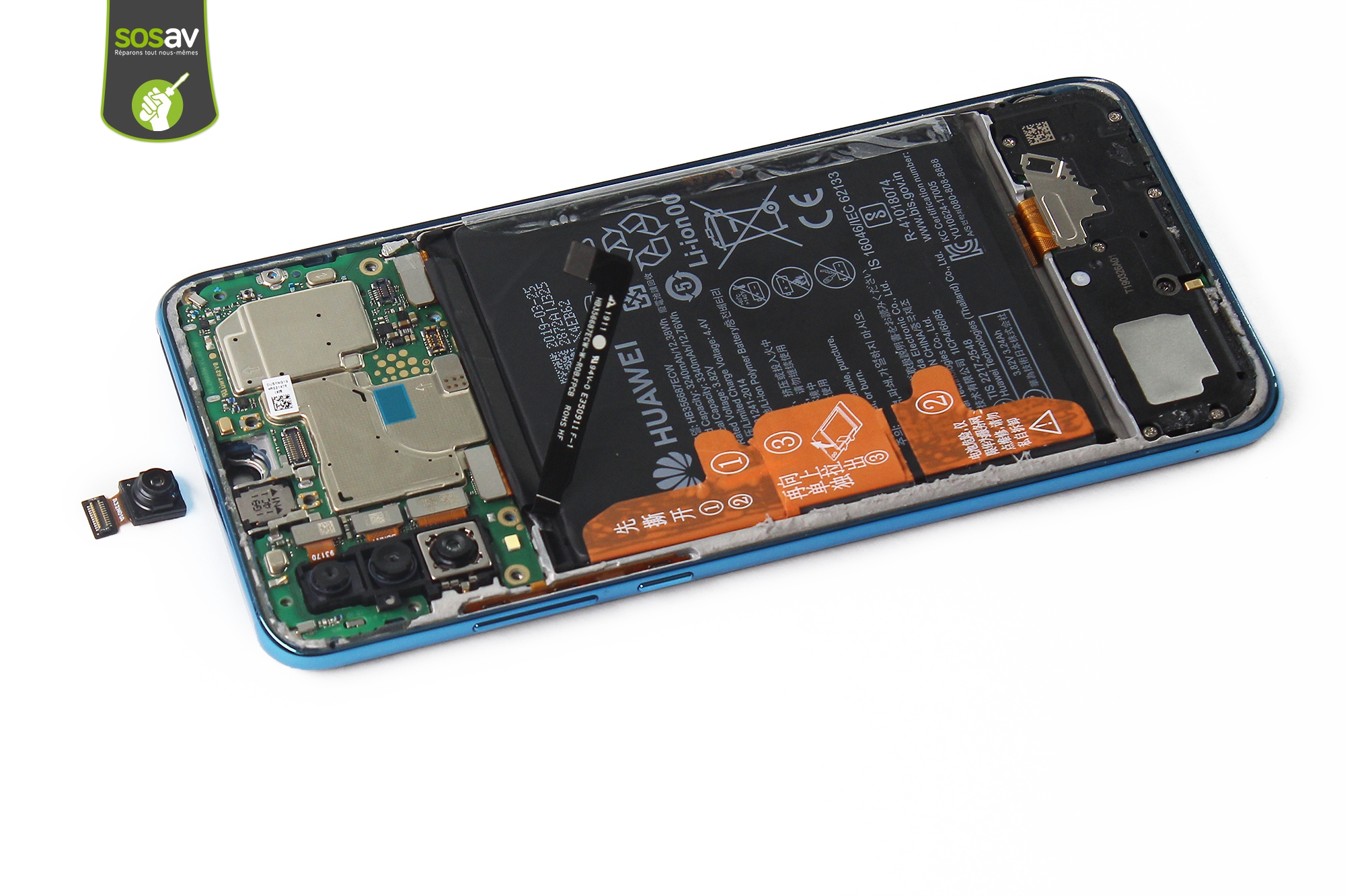

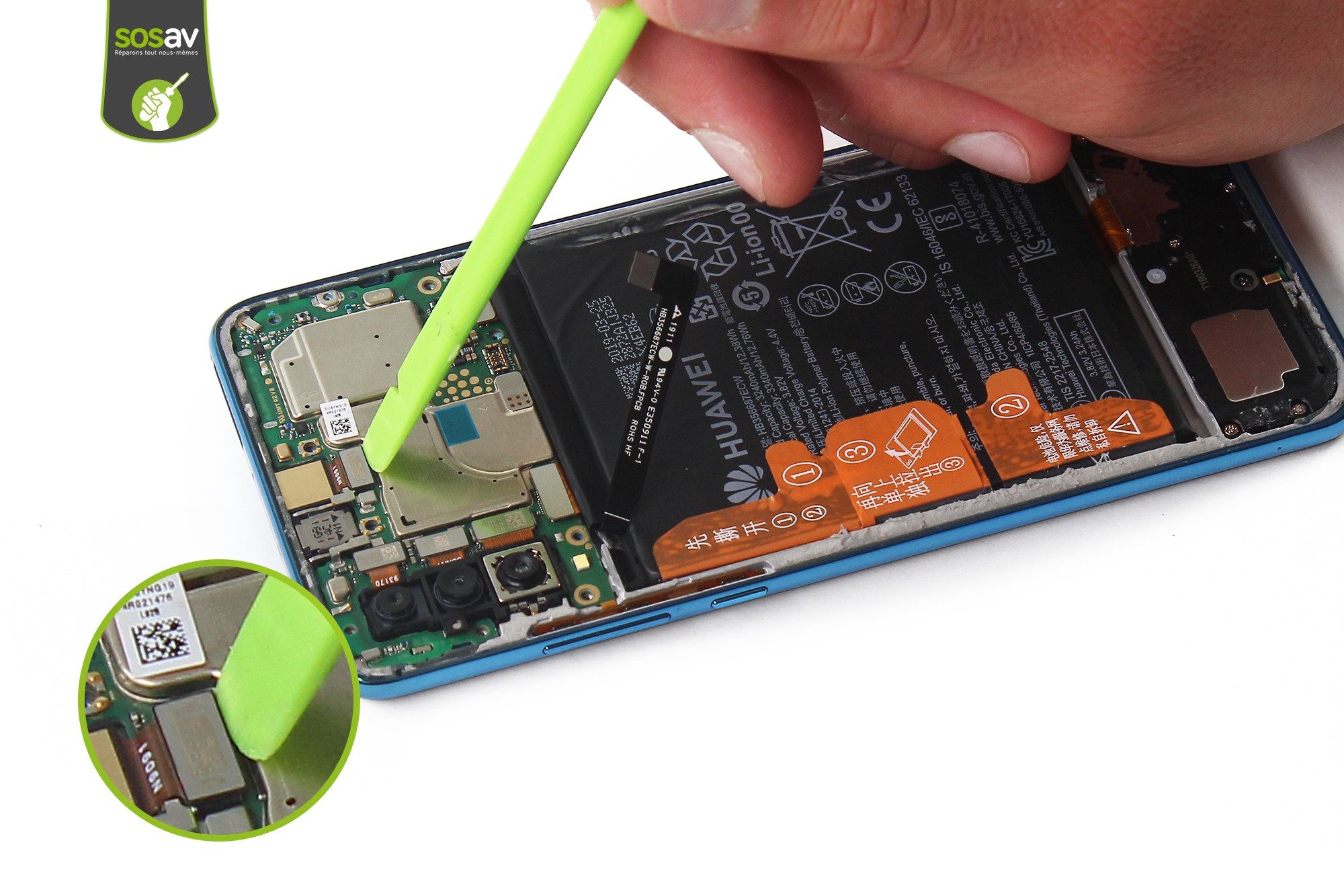

A l'aide de la spatule en nylon, vous pouvez déconnecter et retirer la caméra avant désormais accessible.
Votre caméra avant Huawei P30 Lite est déposée.Si vos selfies voient flous, changez la caméra défaillante grâce à ce guide de réparation !
