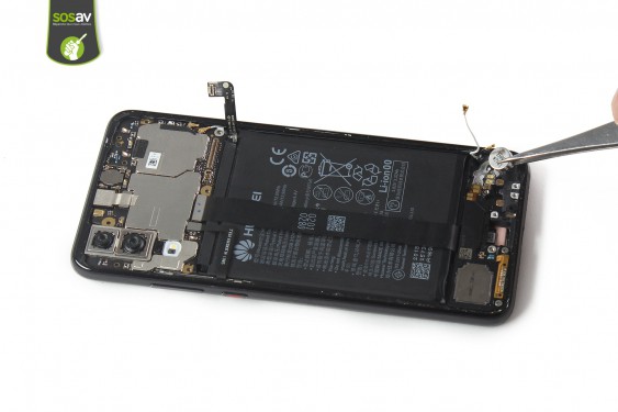

A l'aide de la pointe de la spatule en nylon, déconnectez le câble d'interconnexion GSM côté haut-parleur externe.Saisissez-le et sortez-le de ses attaches.
Débranchez ensuite le câble d'interconnexion de l'antenne WiFi, toujours à l'aide de la pointe de la spatule.
Saisissez la carte avec la pince et procédez à son retrait.
La carte de gestion inférieure de votre Huawei P20 est désormais démontée.

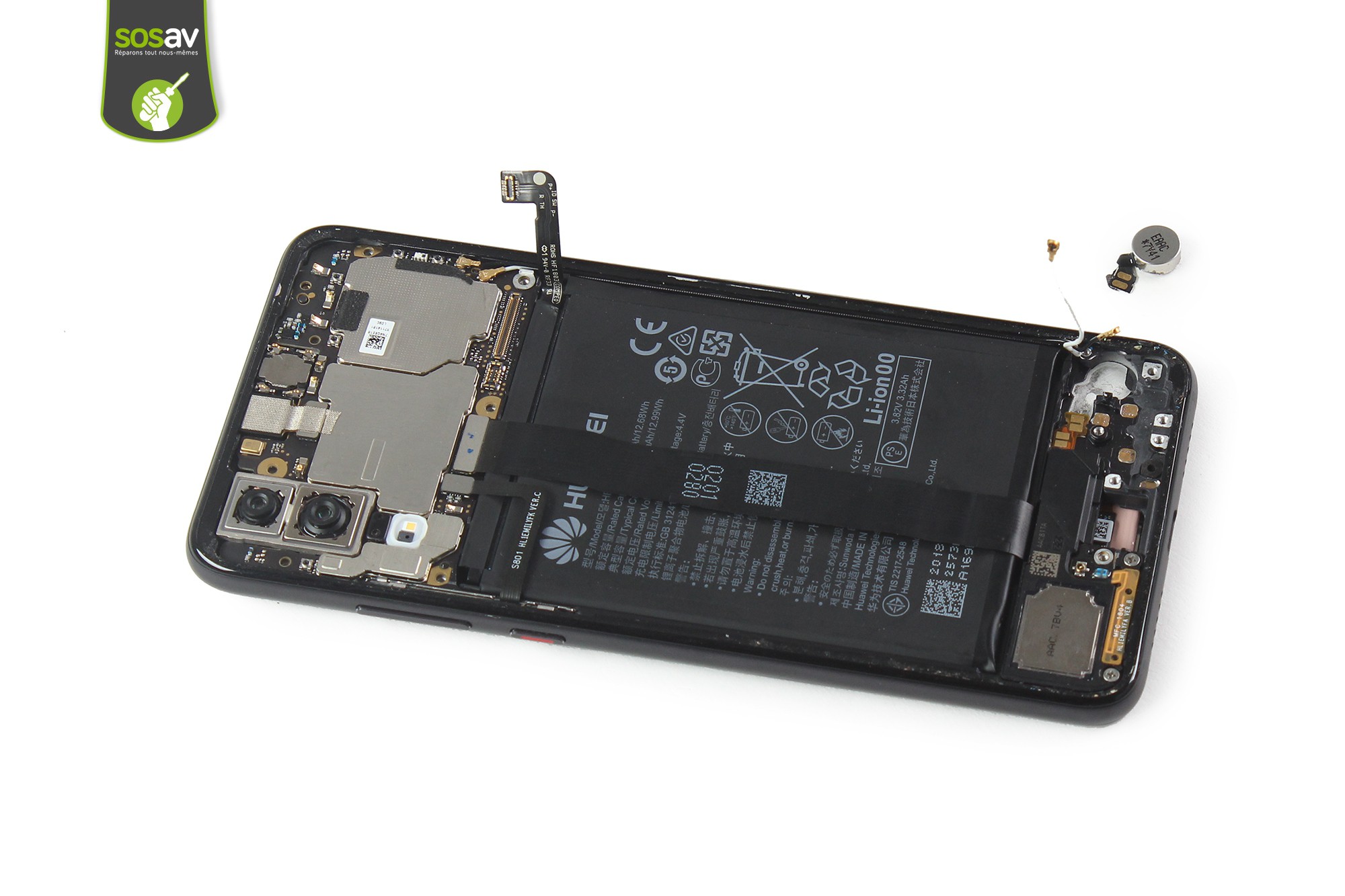

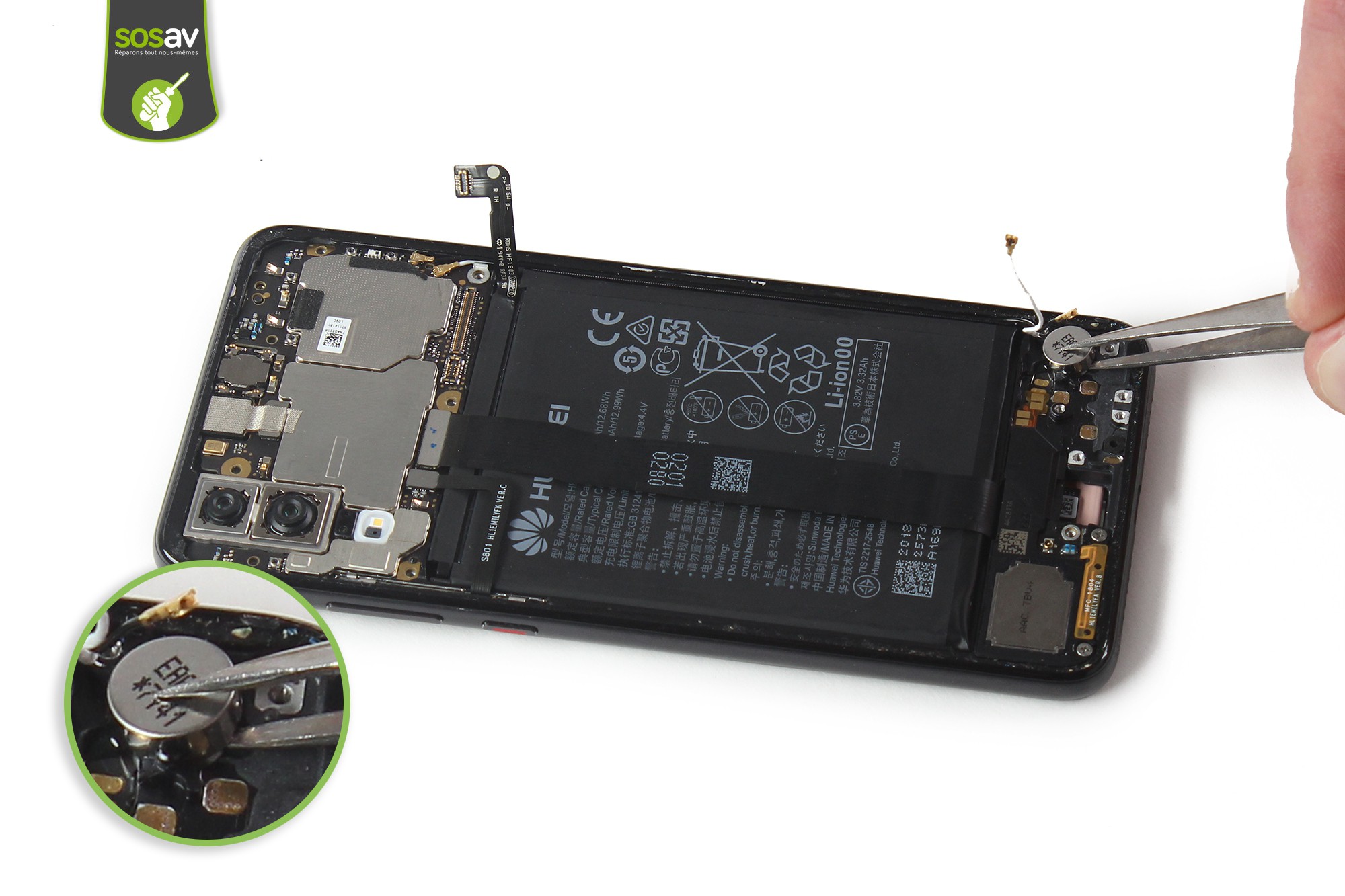

Saisissez le vibreur avec la pince et retirez-le.
Le vibreur Huawei P20 est désormais démonté.Si besoin, mettez une nouvelle pièce détachée et le tour est joué ! Enfin... n'oubliez pas de le remonter biensûr ;) Pour cela, suivez simplement les étapes en sens inverse.
