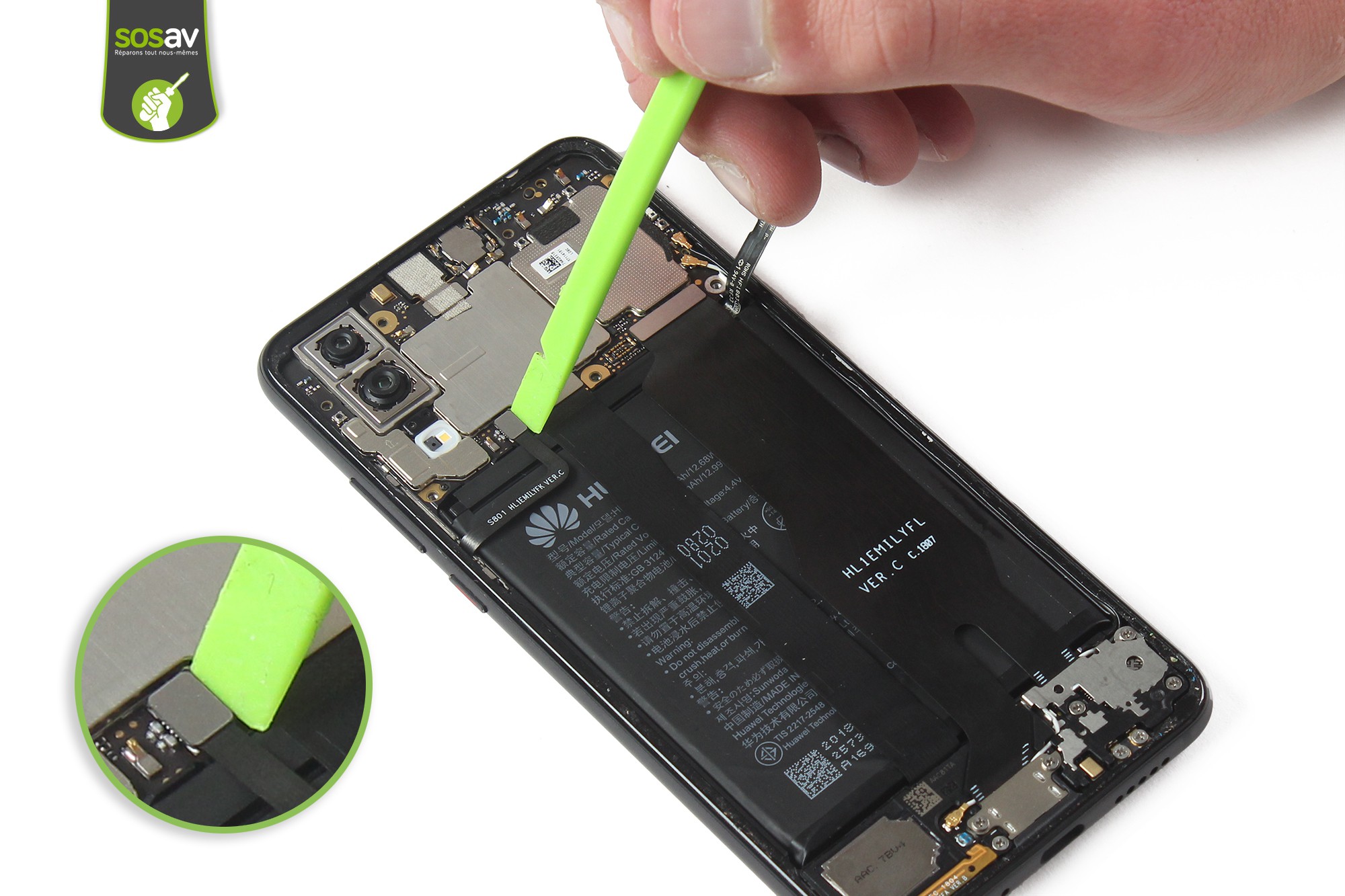

Déconnectez la batterie avec la spatule en nylon.

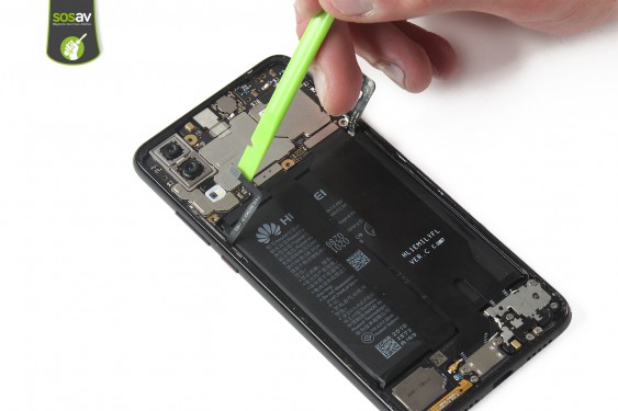

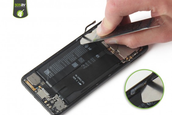

Déconnectez la nappe boutons volume et power de la carte mère à l'aide de la spatule en nylon.

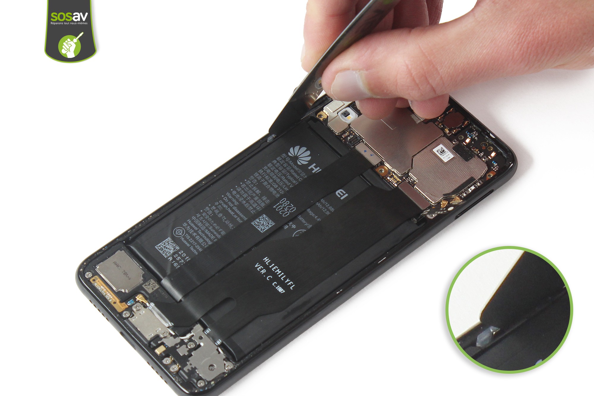

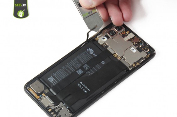

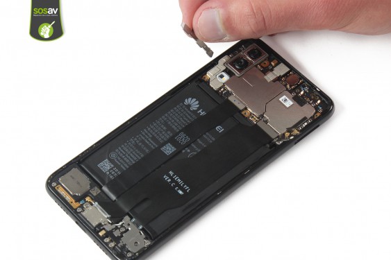

A l'aide de la spatule iSesamo, faites doucement levier afin de sortir le renfort de la nappe.Procédez à son retrait.

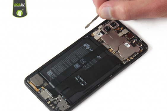

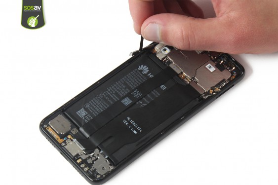

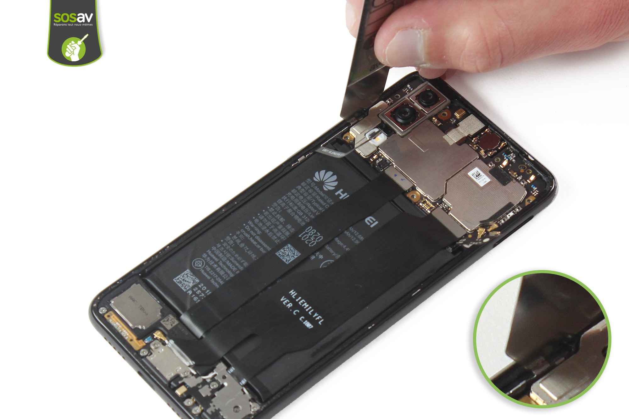

Sortez ensuite la nappe de son logement, toujours avec la spatule iSesamo.Saisissez-la pour la retirer.

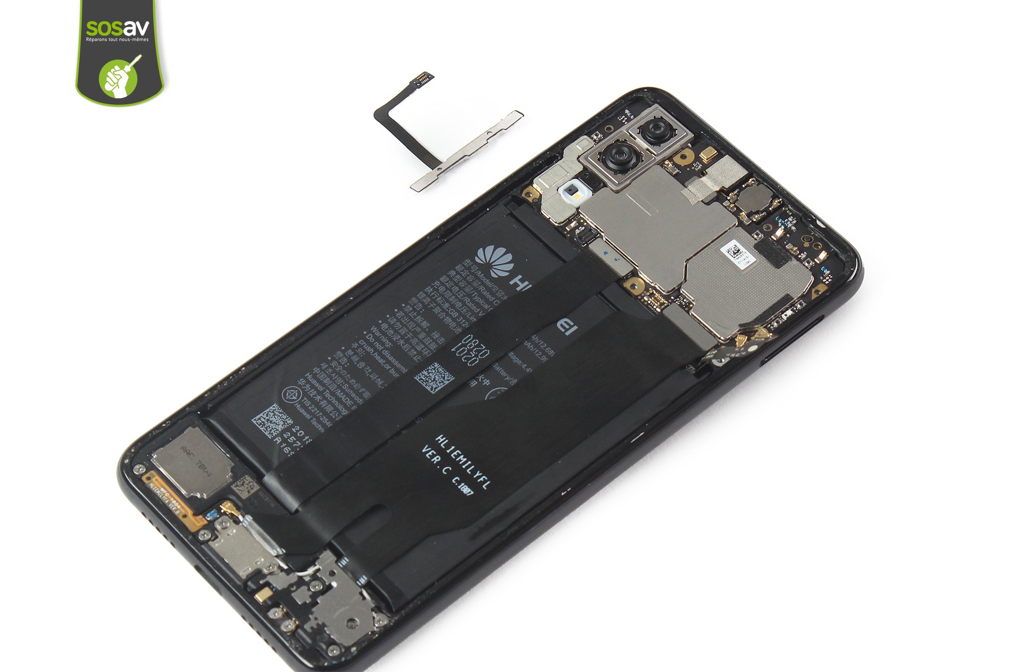

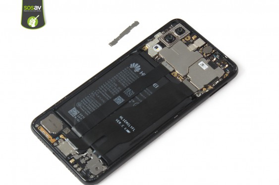

La nappe bouton volume et power Huawei P20 est désormais démontée.Vous pouvez la remplacer par une nouvelle nappe pour retrouver des boutons fonctionnels, obéissant à tous vos ordres !
