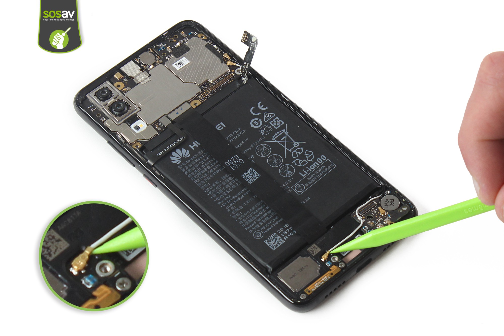

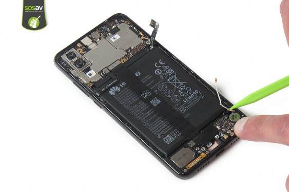

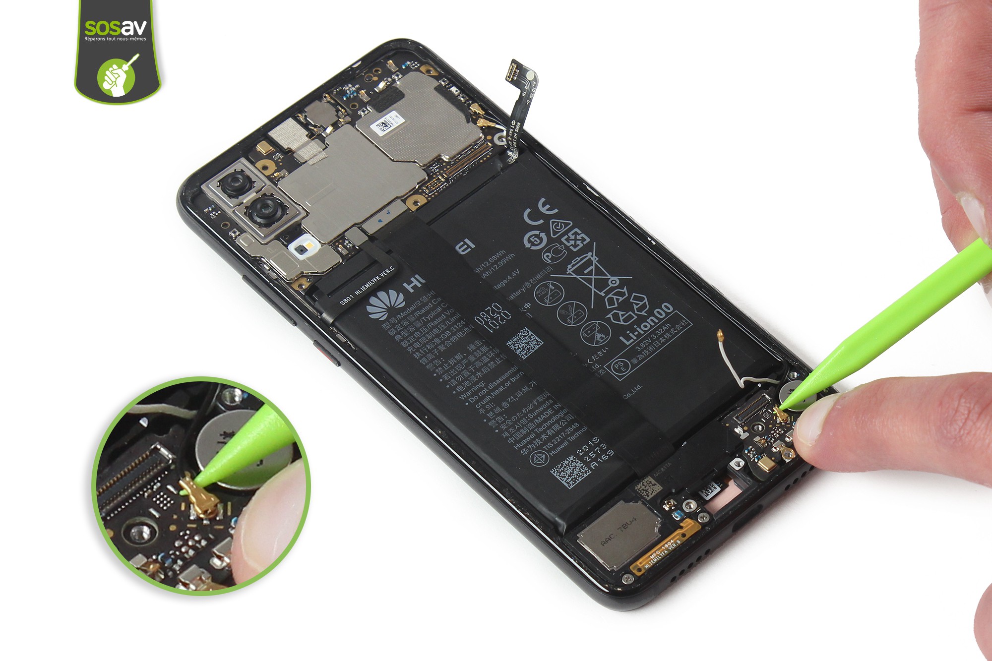

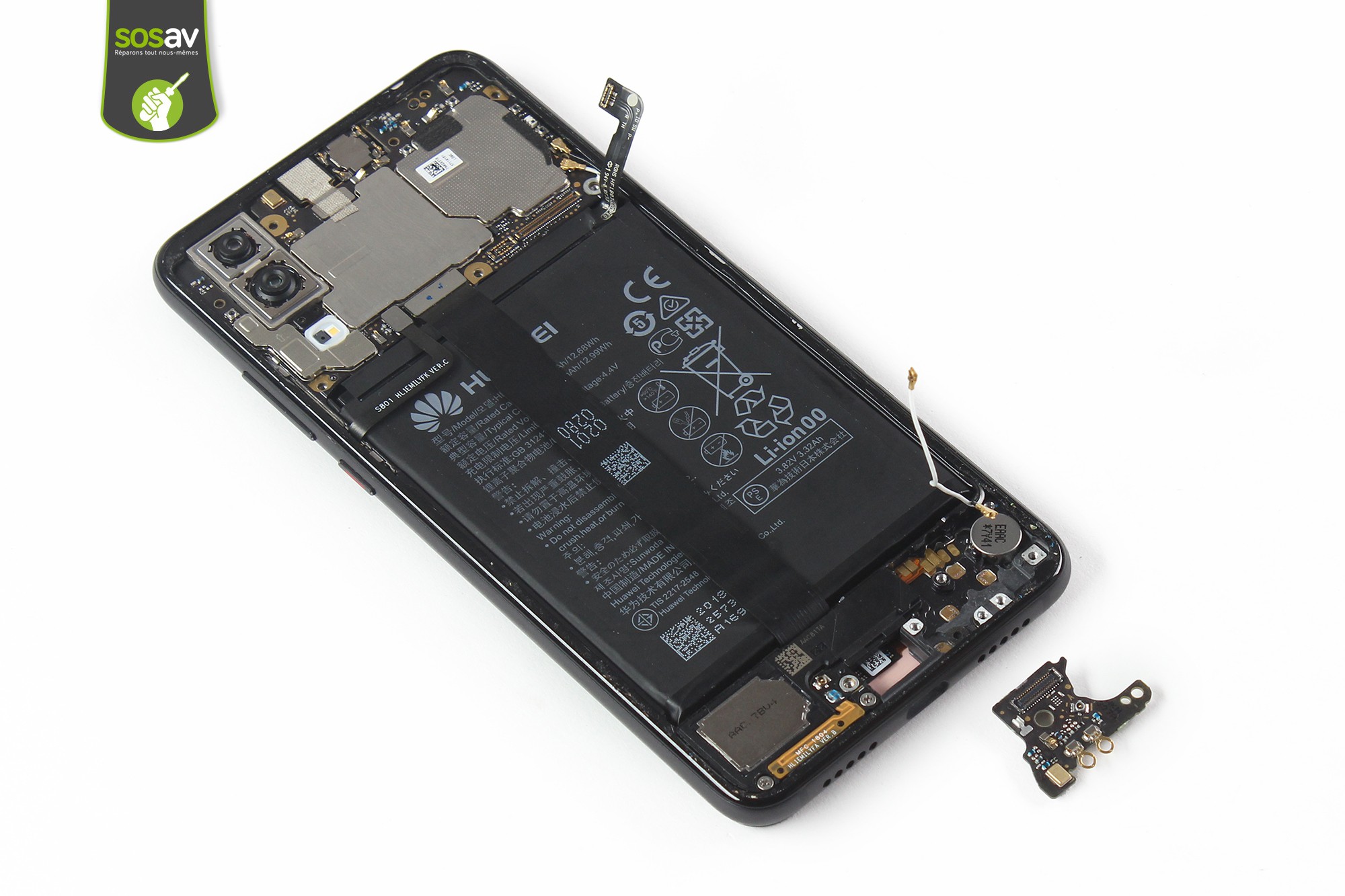

A l'aide de la pointe de la spatule en nylon, déconnectez le câble d'interconnexion GSM côté haut-parleur externe.Saisissez-le et sortez-le de ses attaches.

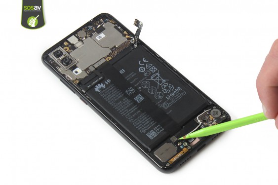

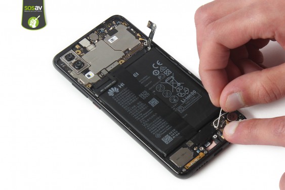

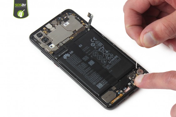

Débranchez ensuite le câble d'interconnexion de l'antenne WiFi, toujours à l'aide de la pointe de la spatule.

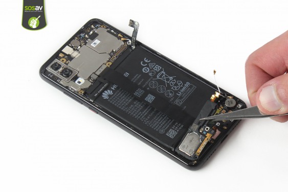

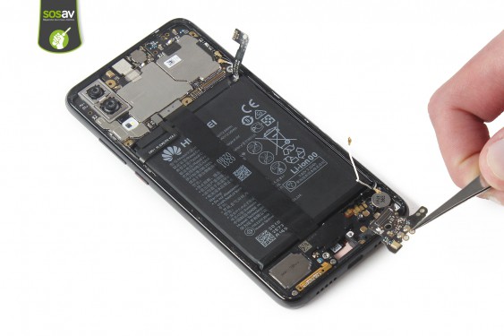

Saisissez la carte avec la pince et retirez-là
La carte de gestion inférieure de votre Huawei P20 est désormais démontée.

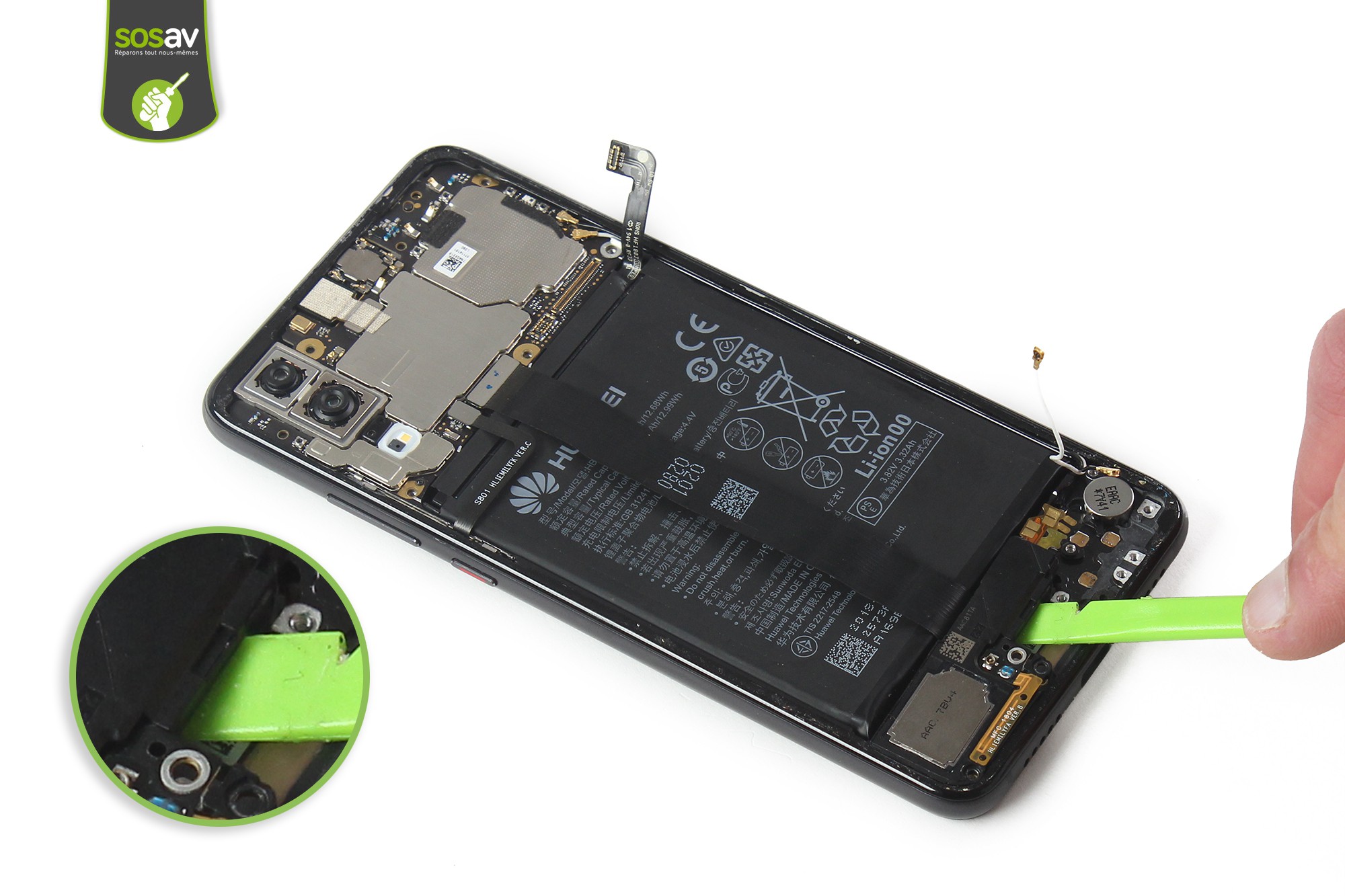

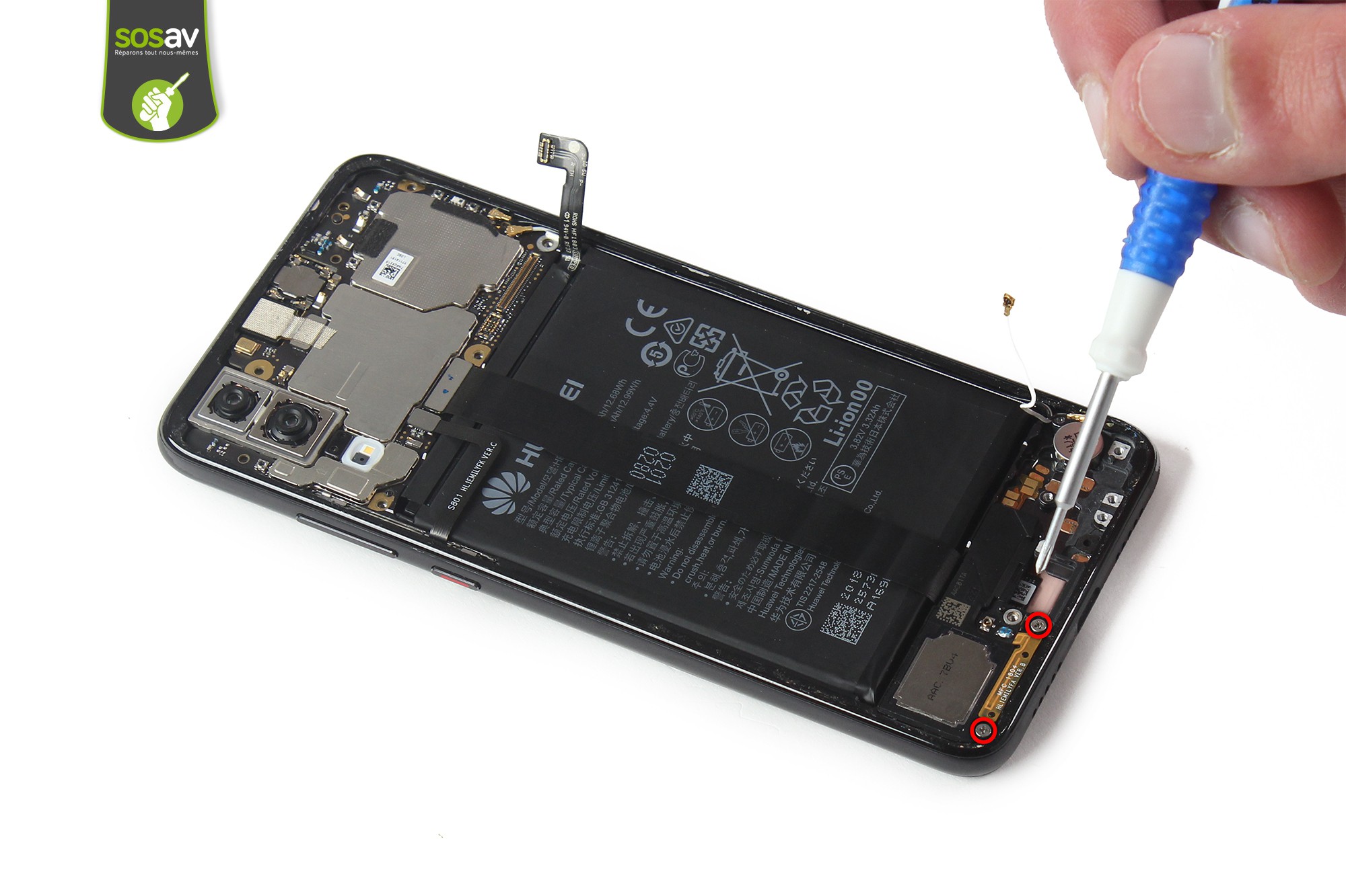

Dévissez les deux vis cruciformes maintenant le haut-parleur externe.

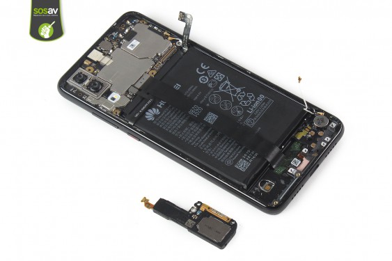

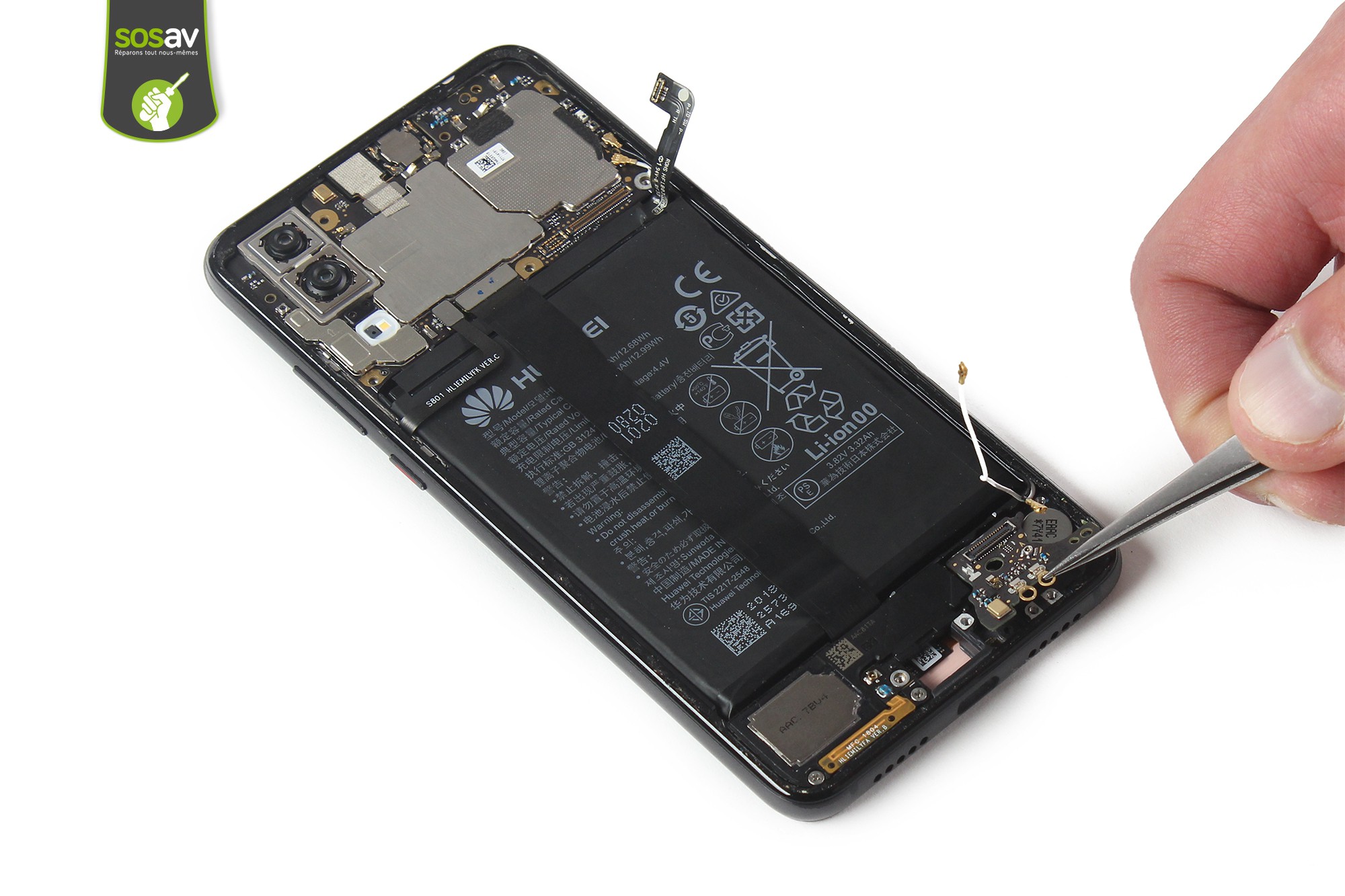

Déclipsez le haut-parleur externe à l'aide de la spatule en nylon puis procédez à son retrait avec la pince.
Le haut-parleur externe Huawei P20 est désormais démonté.Si aucun son ne sortait de votre smartphone, installez un nouvel haut-parleur P20. Pour finir la réparation, suivez les étapes dans l'ordre inverse !
