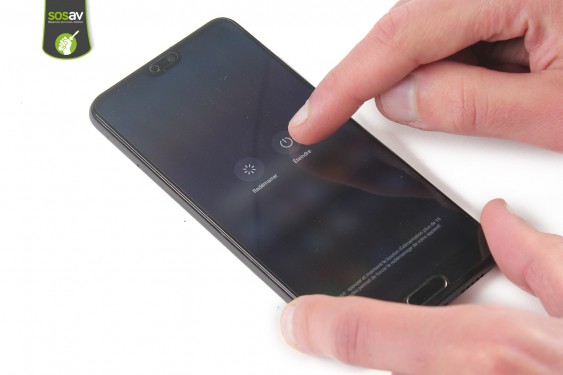

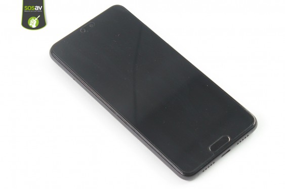

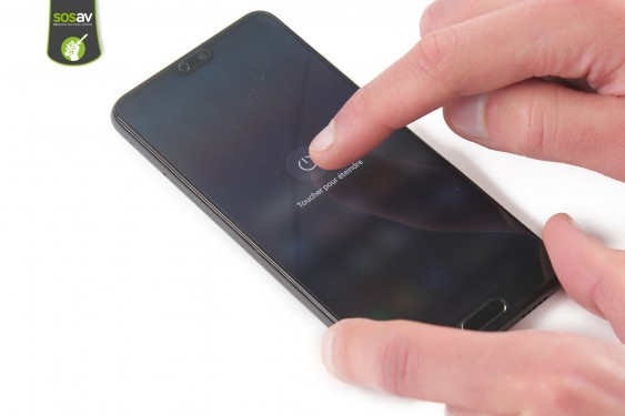

Avant de procéder au changement de l'écran avec châssis Huawei P20, il est nécessaire de l'éteindre pour des raisons évidentes de sécurité.Pour ceci, appuyez sur le bouton power durant quelques secondes, puis confirmez l'extinction par "Éteindre".

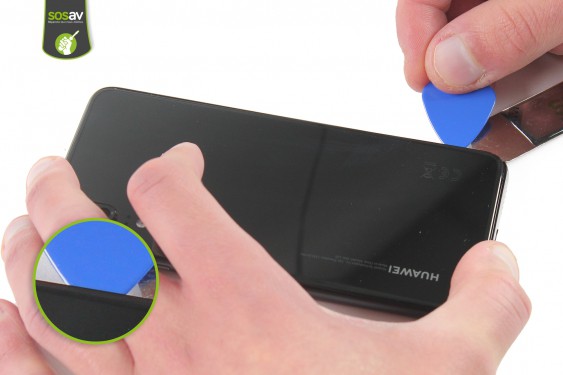

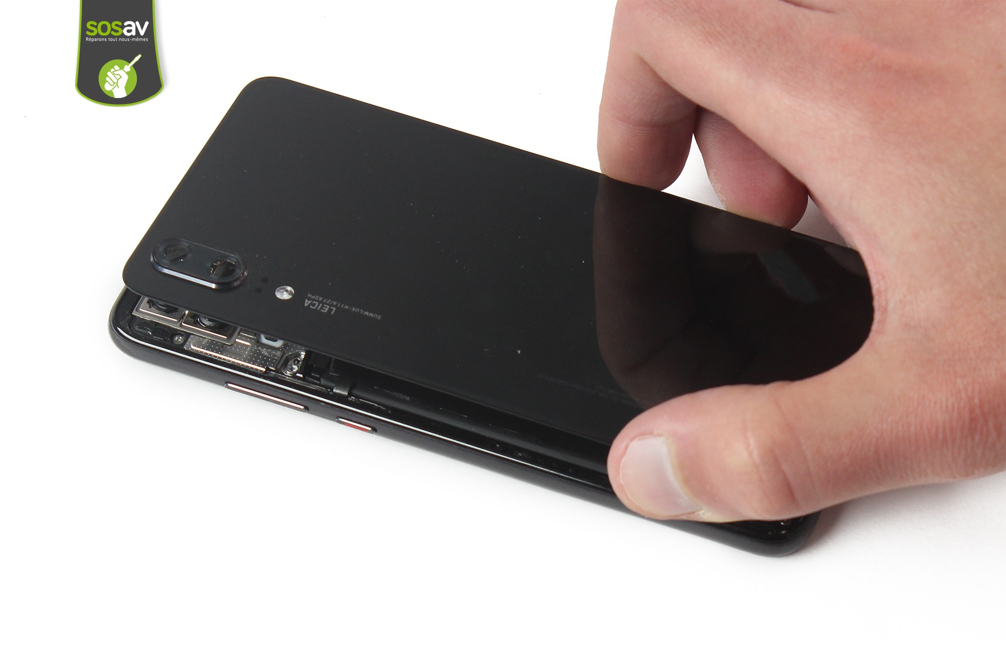

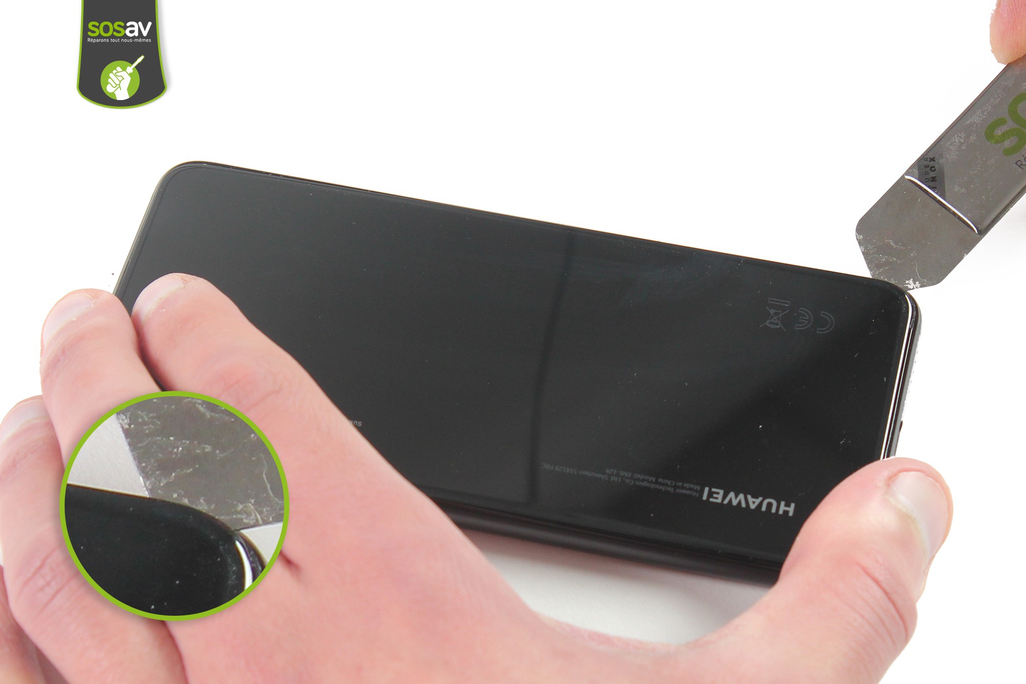

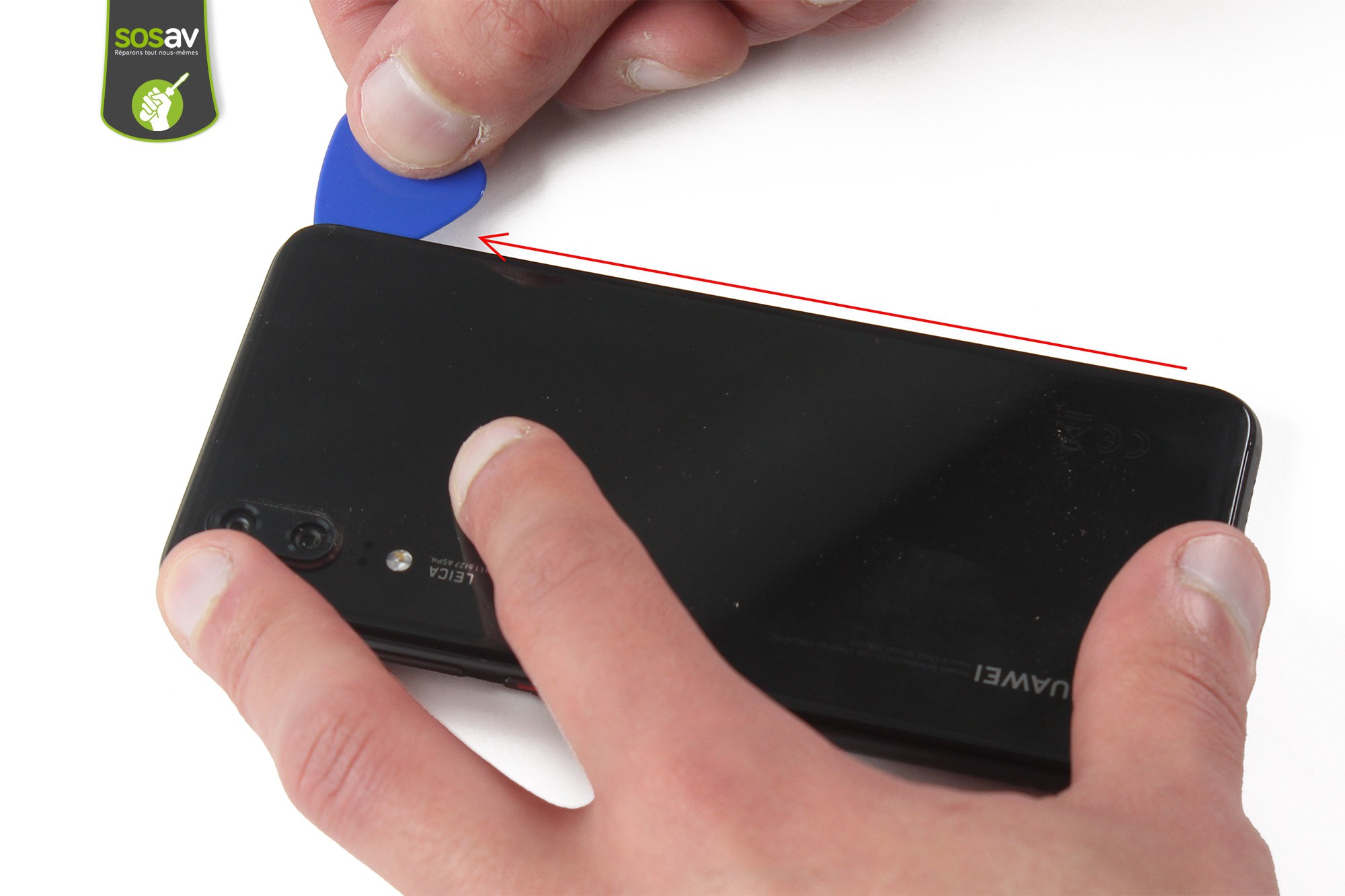

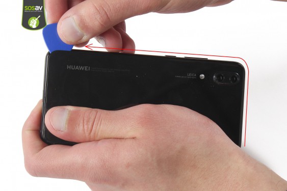

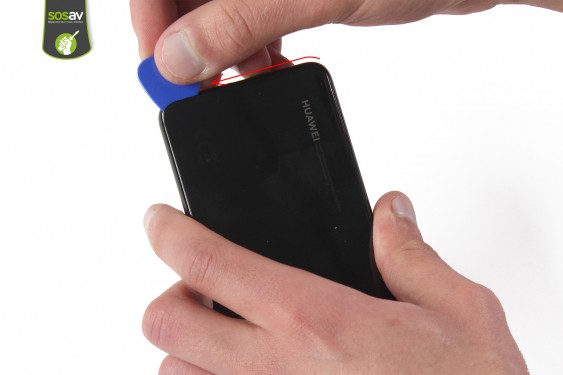

Une fois la vitre arrière suffisamment chauffée, insérez une spatule iSesamo dans l'espace inférieur droit du téléphone afin de créer une ouverture.Insérez ensuite un médiator dans l'ouverture créee.
Remontez délicatement vers le haut le médiator pour décoller le côté droit de la vitre.Répétez l'opération sur la partie supérieure et gauche de la vitre, avant de terminer par le bas.

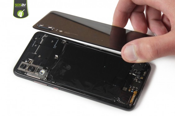

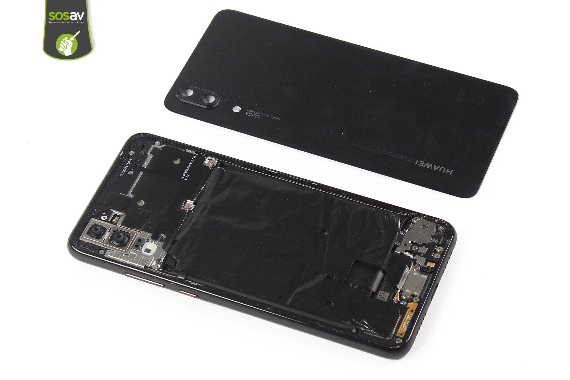

Saisissez la vitre et procédez à son retrait.
La vitre arrière Huawei P20 est désormais démontée.

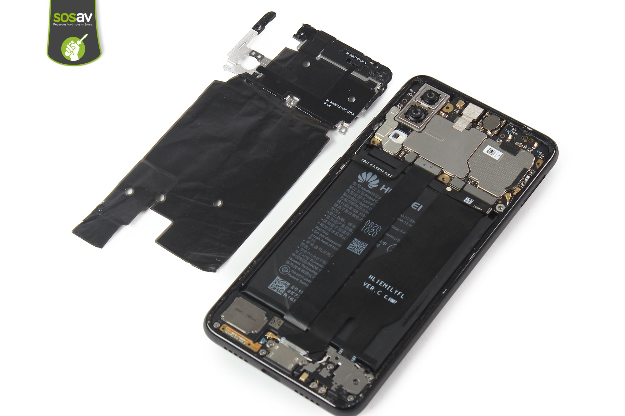

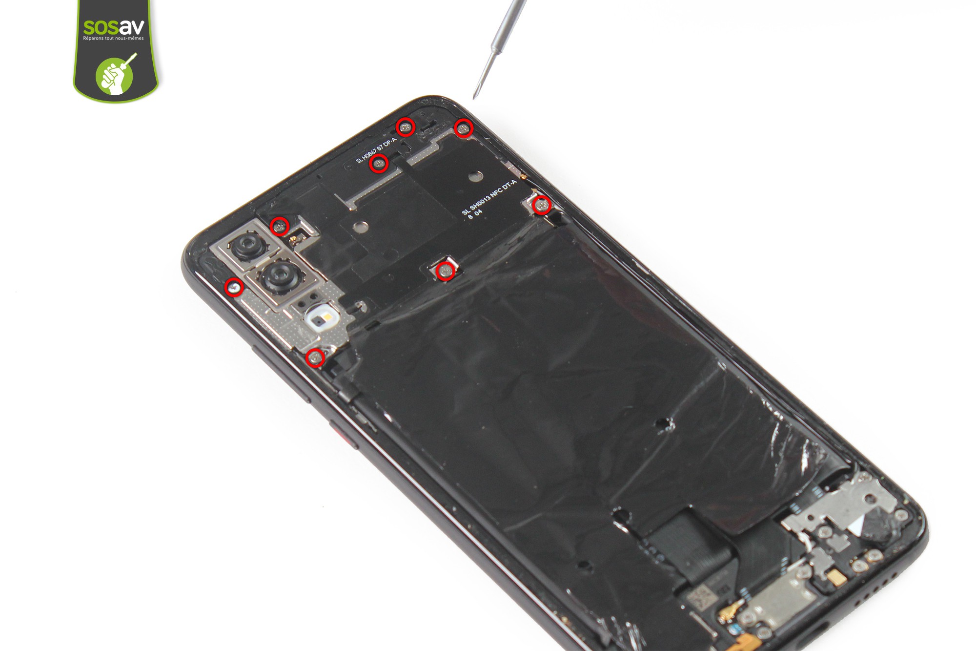

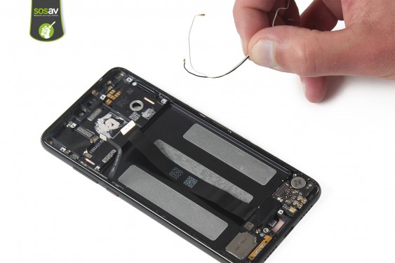

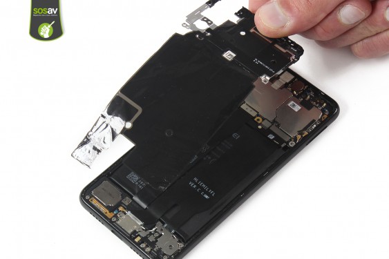

Dévissez à l'aide du tournevis cruciforme les 8 vis entourées en rouge, maintenant l'antenne NFC.

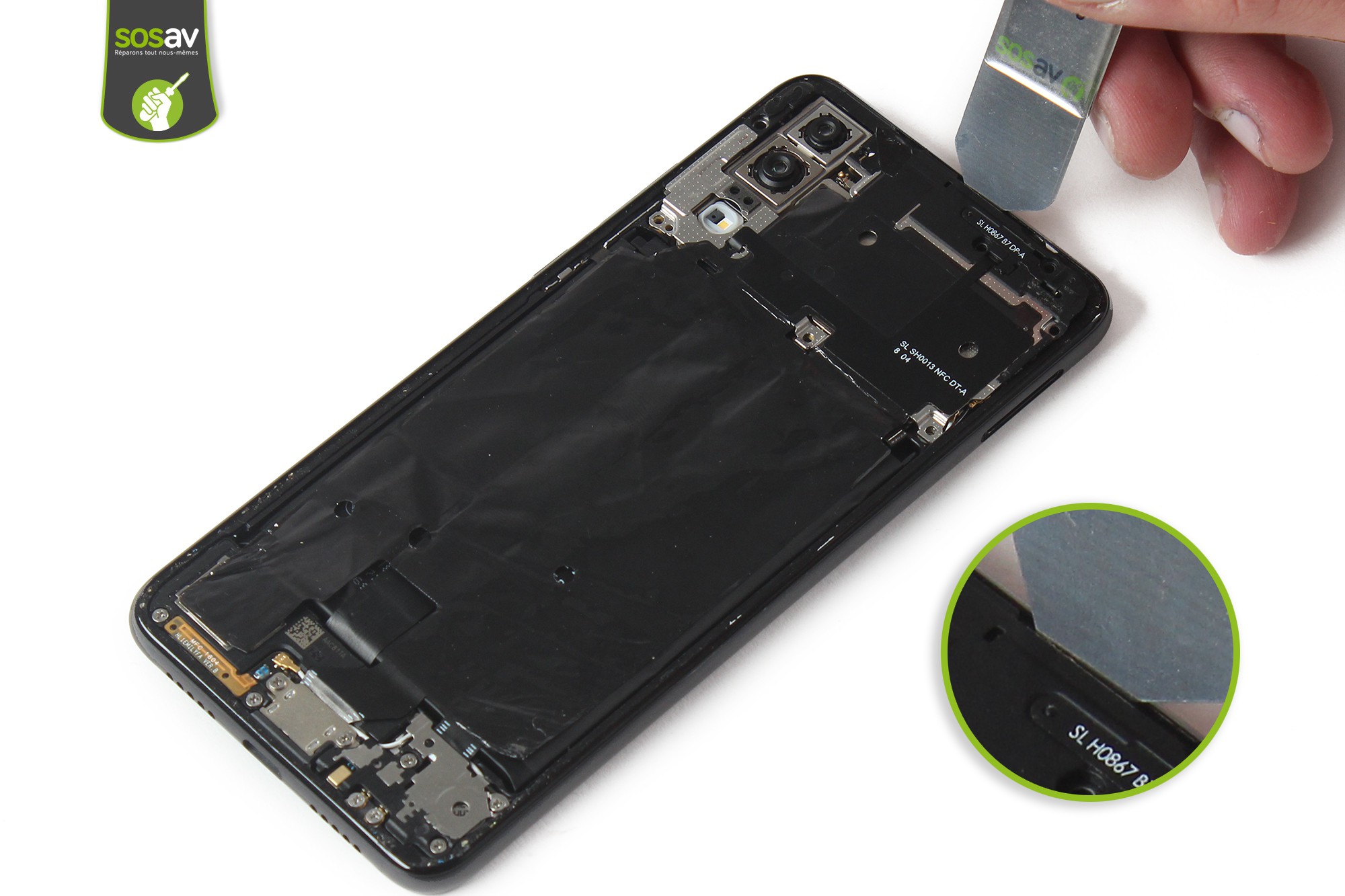

Déclipsez l'antenne NFC en insérant la spatule iSesamo dans le creux supérieur, et faites doucement levier.Procédez à son retrait.
L'antenne NFC de votre P20 est désormais démontée.

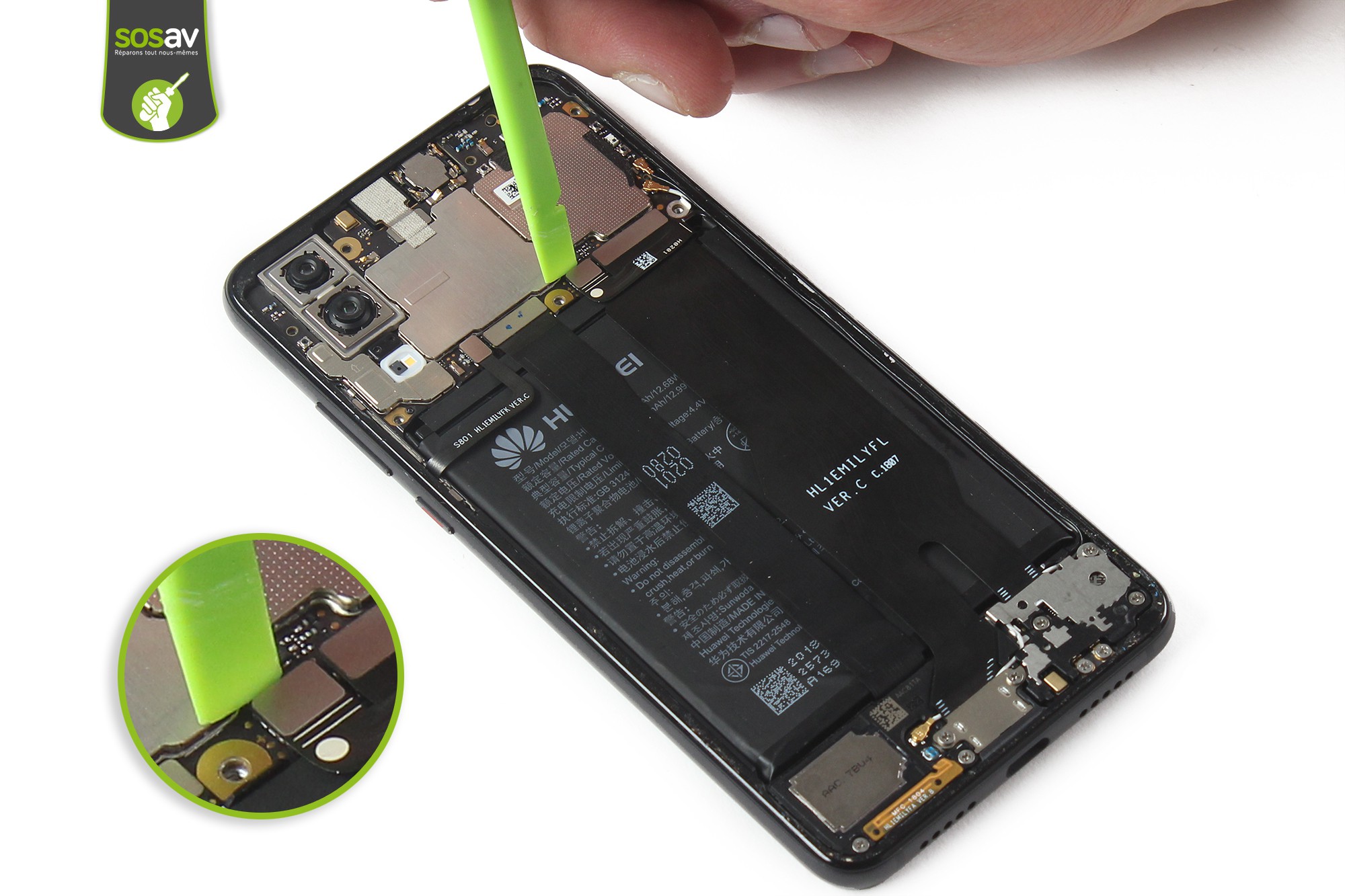

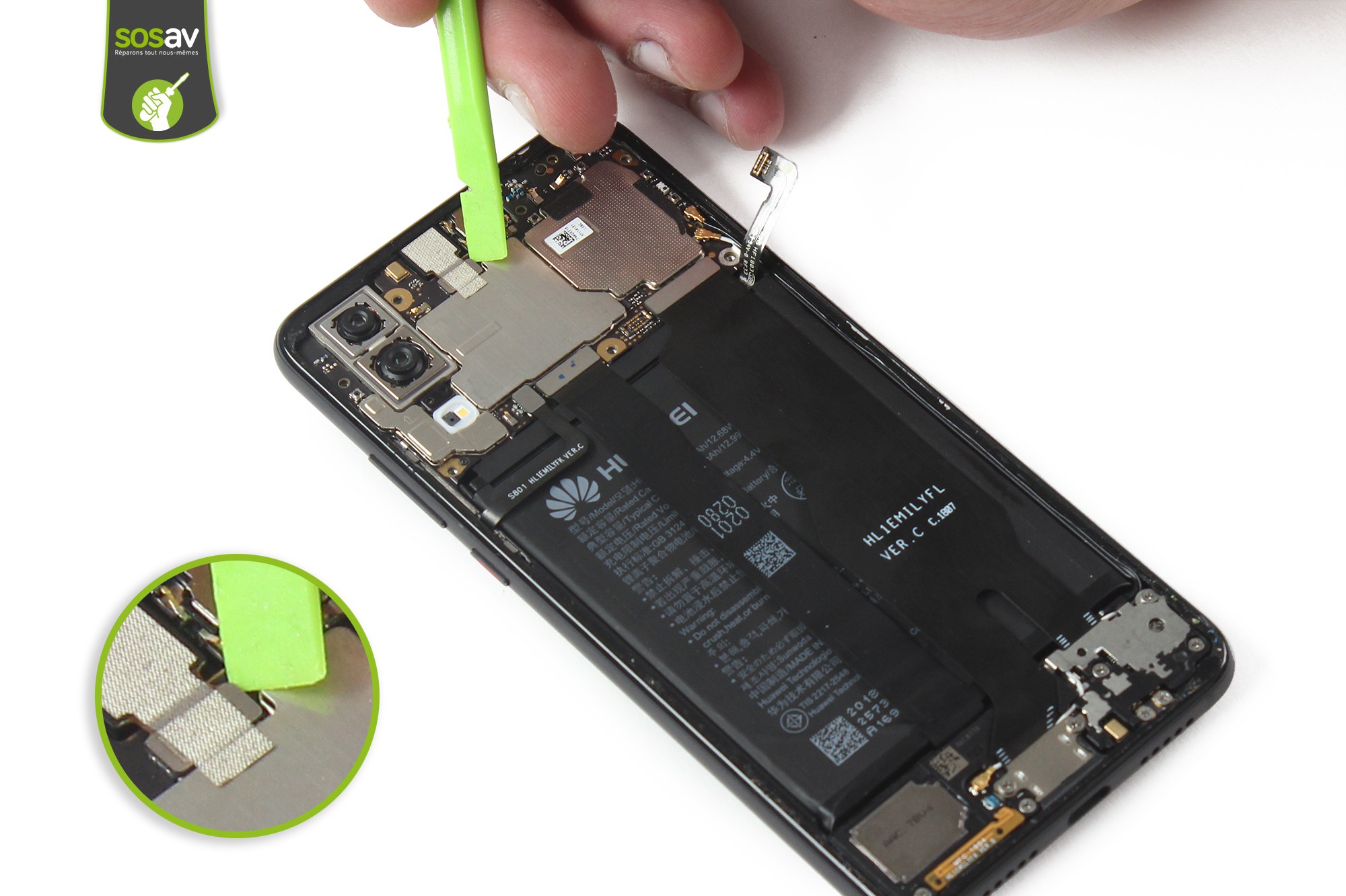

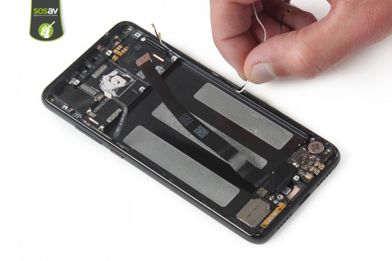

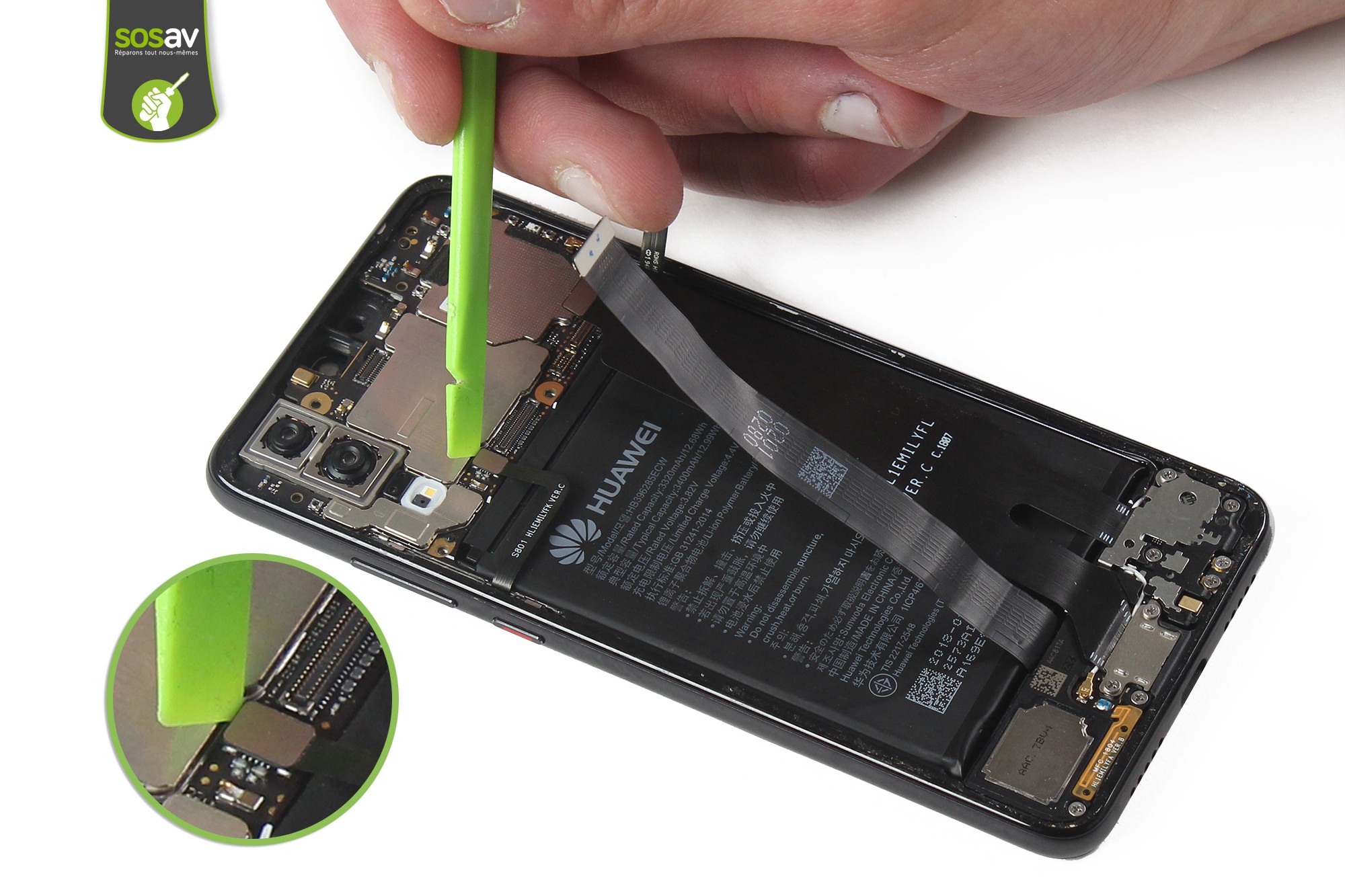

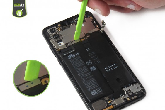

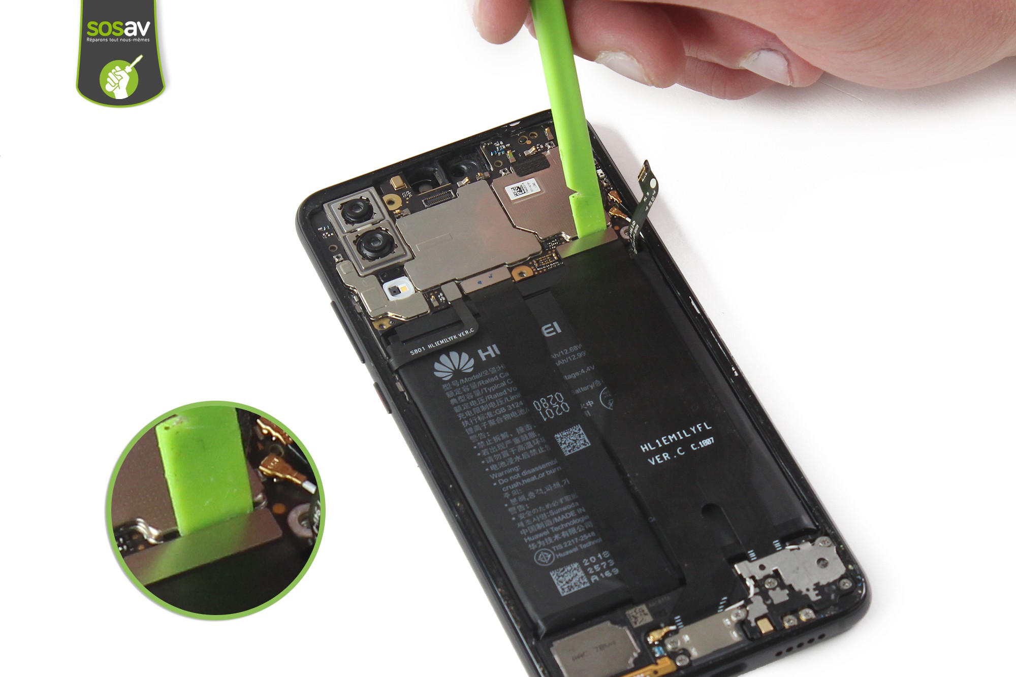

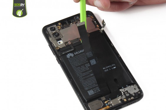

Déconnectez la batterie avec la spatule en nylon.

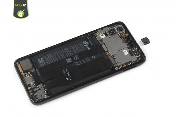

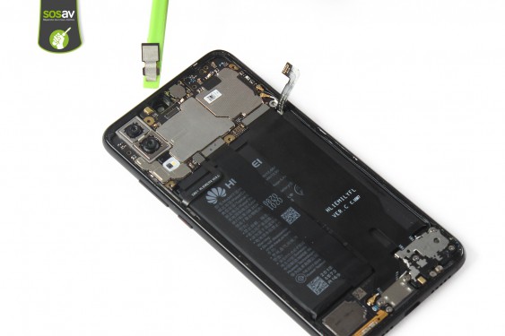

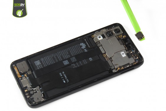

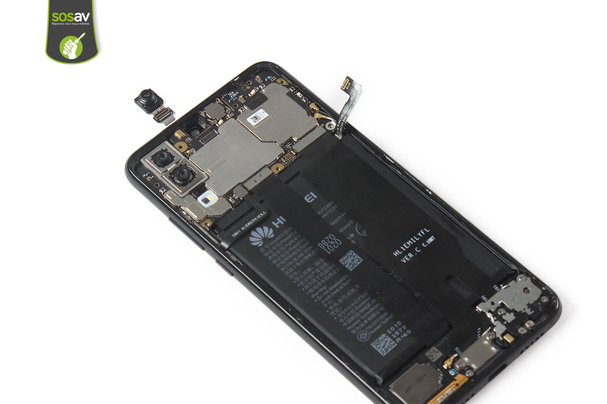

Débranchez, toujours à l'aide de la spatule en nylon, la caméra avant.Retirez la pièce.
La caméra avant de votre Huawei P20 est maintenant démontée.

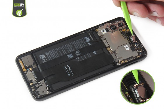

Utilisez la pointe de la spatule en nylon pour sortir le haut-parleur interne de son logement.Si besoin, réchauffez pendant 5 secondes la zone ou se situe le haut-parleur, à l'aide du sèche-cheveux.Procédez à son retrait.

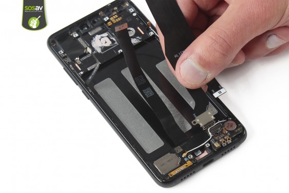

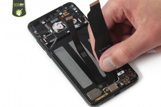

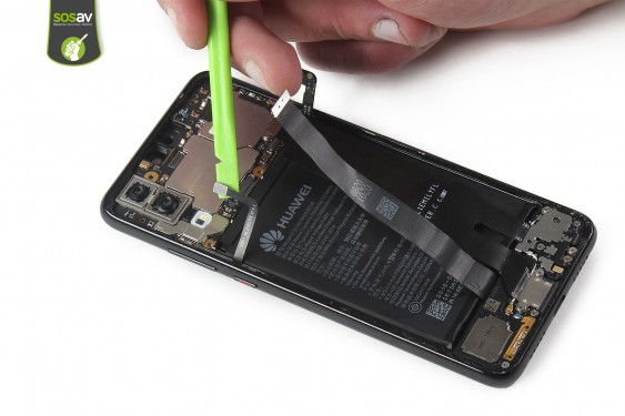

Déconnectez tour à tour les nappes du connecteur de charge et de l'écran LCD, grâce à la spatule en nylon.
Débranchez ensuite la nappe des boutons volume et power de la carte mère, avec la spatule en nylon.

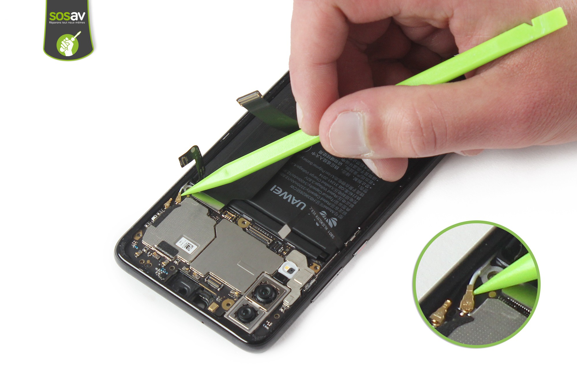

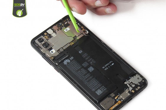

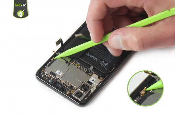

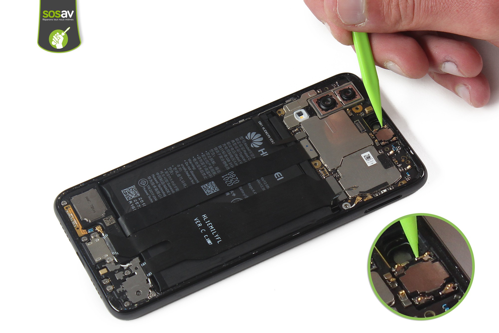

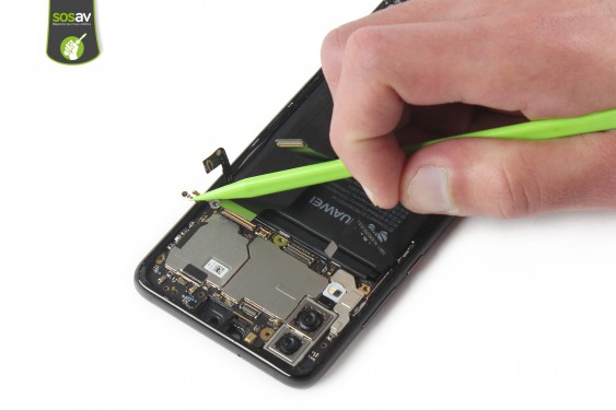

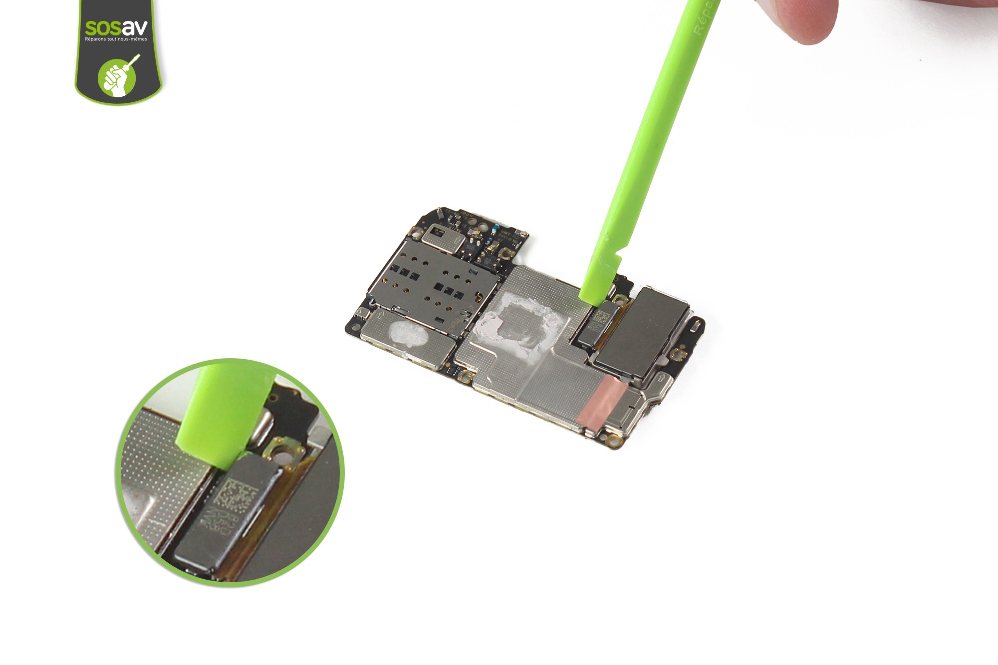

Déconnectez les deux câbles d'interconnexion (WiFi et GSM) de la carte mère, à l'aide de la spatule en nylon.

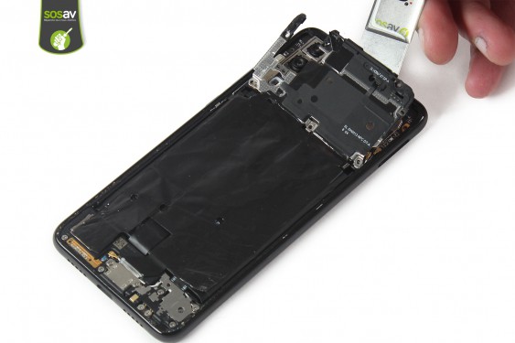

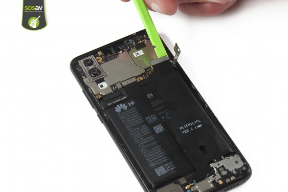

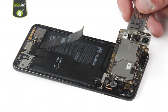

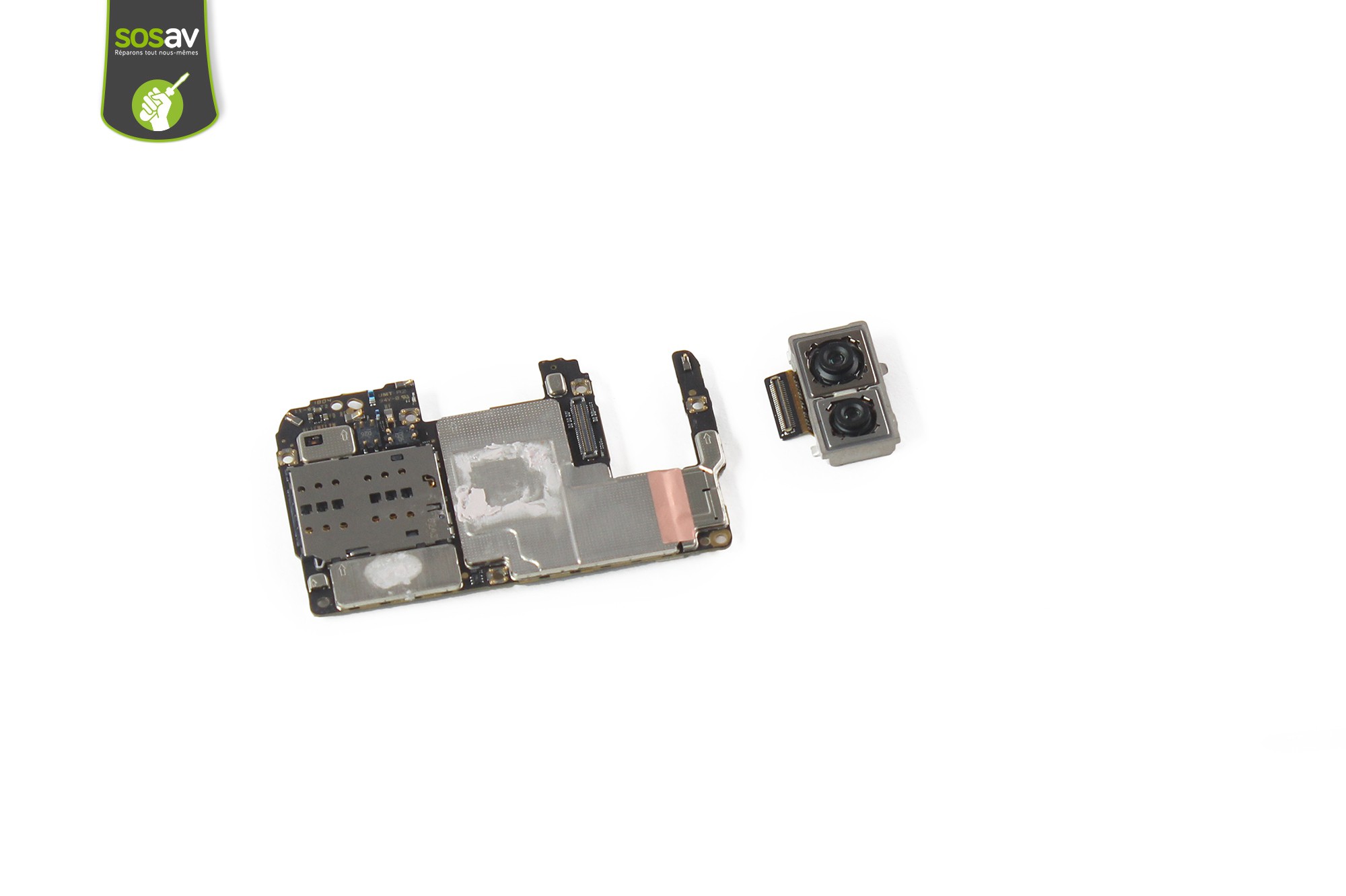

Grâce à la spatule iSesamo, faites très délicatement levier sur le côté gauche de la carte mère afin de la sortir du châssis.Procédez à son retrait.

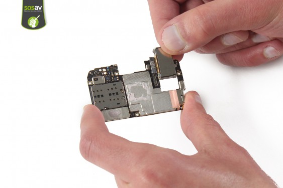

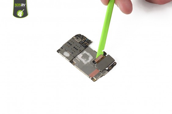

Déconnectez la caméra arrière avec la spatule en nylon, puis retirez-là.
La carte mère de votre Huawei P20 est maintenant démontée.

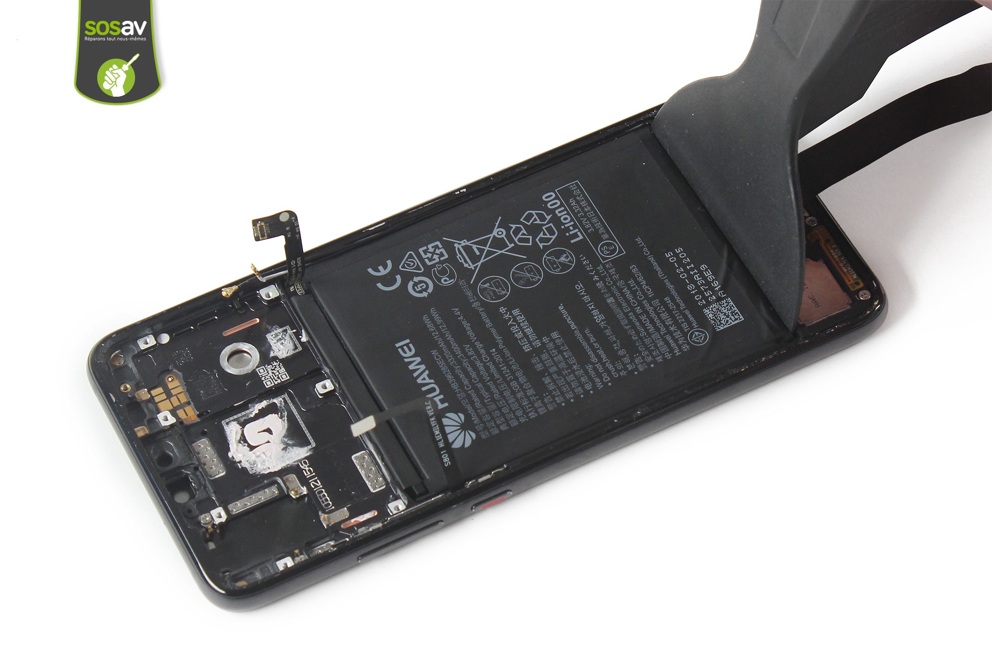

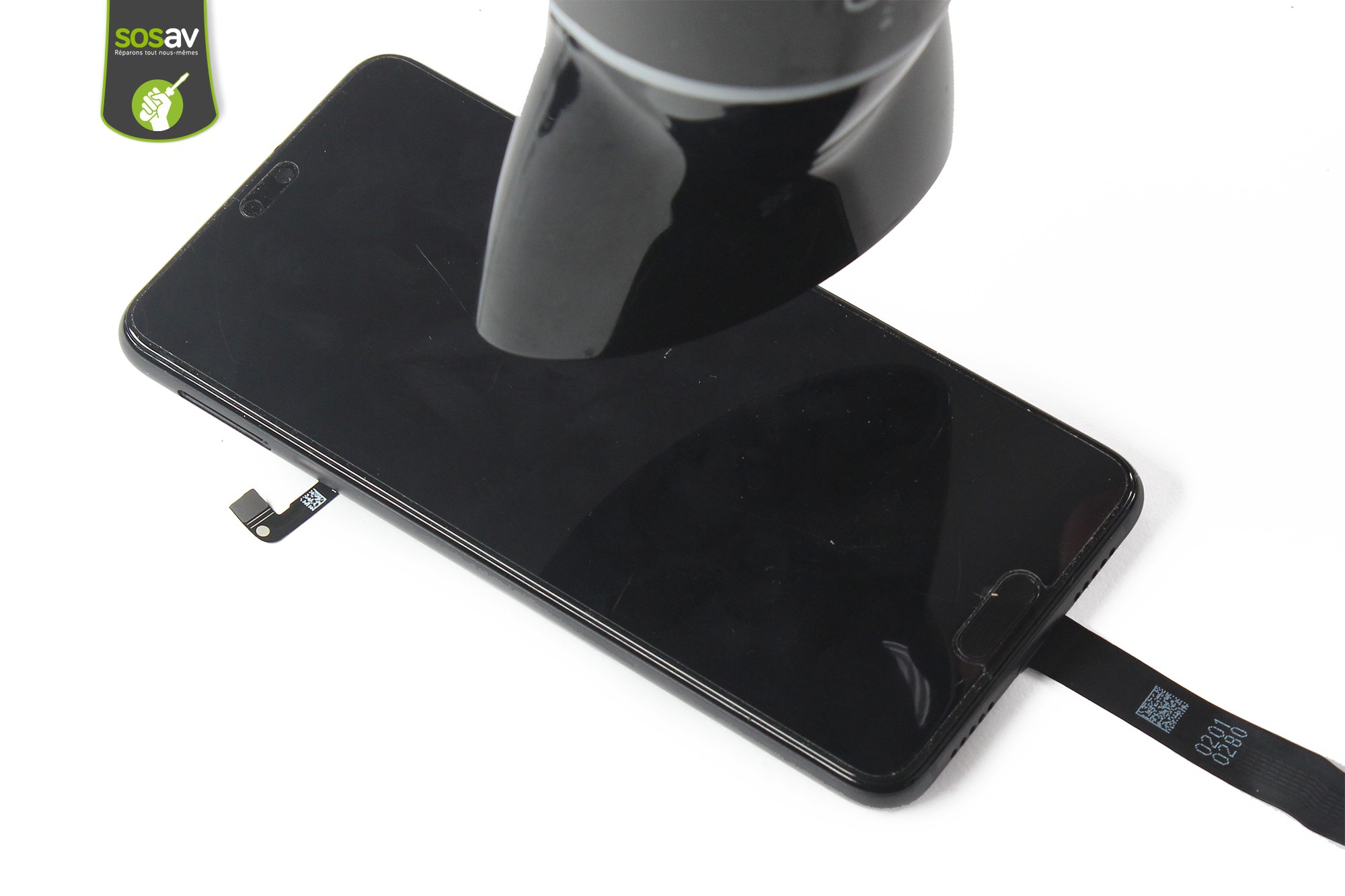

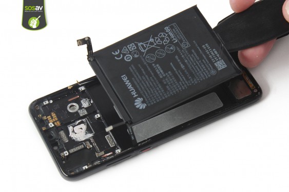

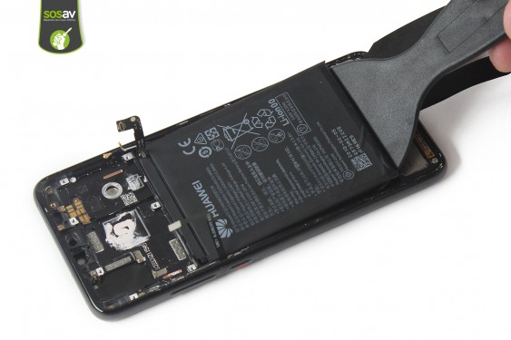

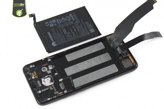

A l'aide du sèche-cheveux, réchauffez pendant environ 30 secondes la partie opposée de la batterie (côté écran) afin de ramollir la colle.

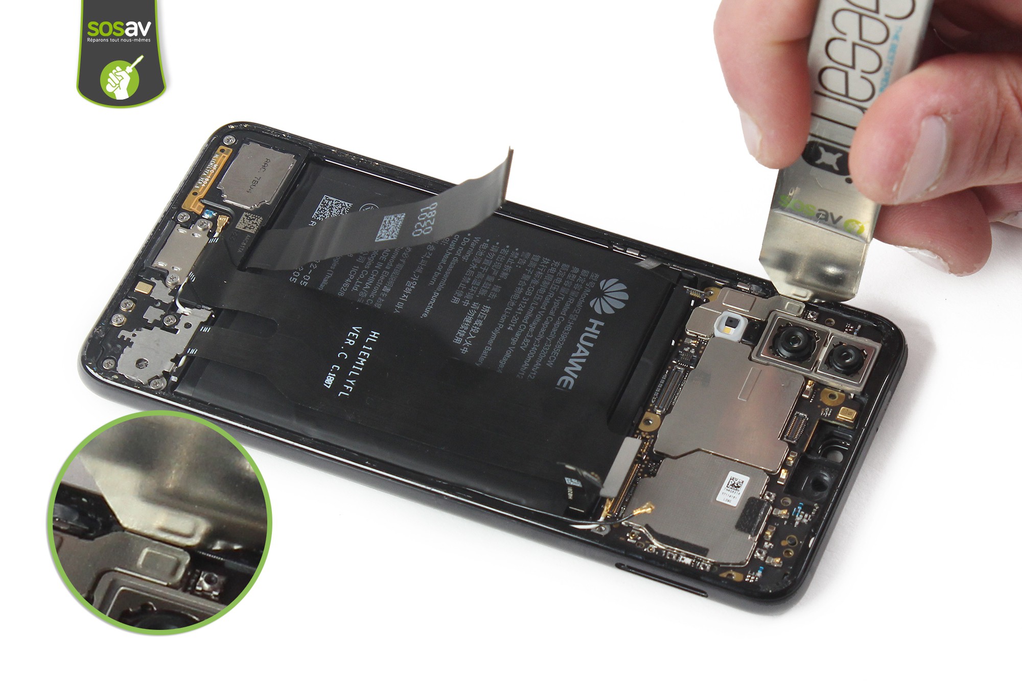

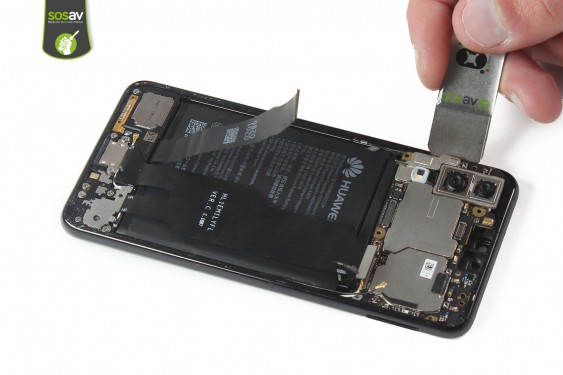

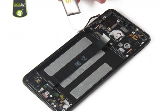

Aidez-vous de la spatule large pour décoller délicatement la batterie, en la saisissant par le bas.Procédez à son retrait.

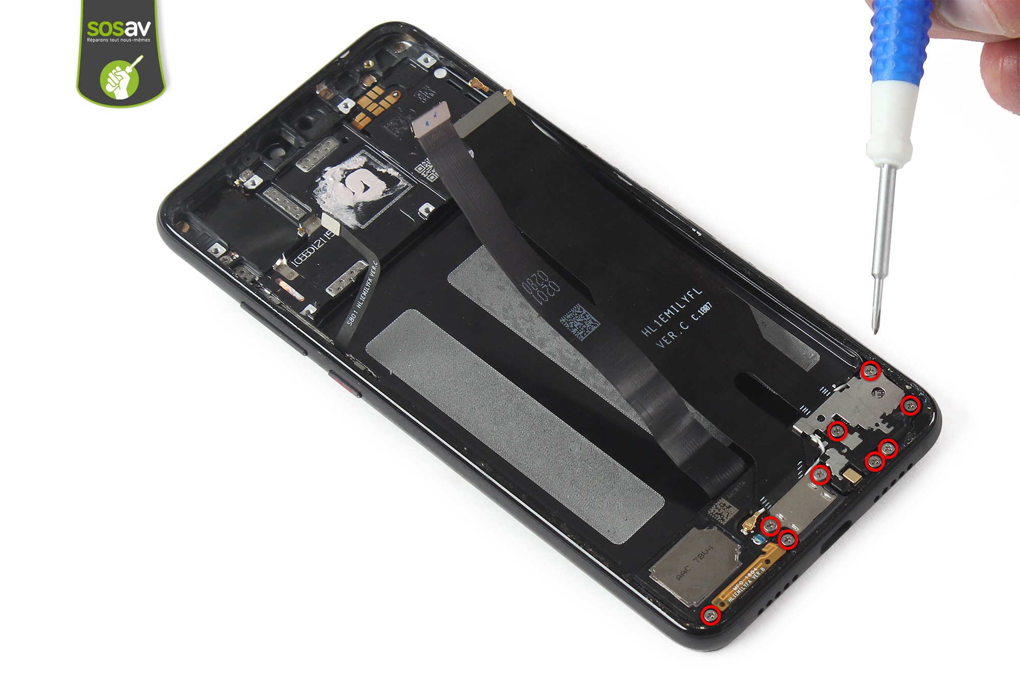

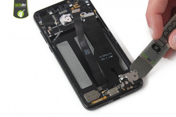

Dévissez les 9 vis cruciformes entourées en rouge, maintenant le connecteur de charge et le cache de la carte de gestion inférieure.
Poursuivez avec la spatule iSesamo pour retirer le cache de la carte de gestion inférieure.

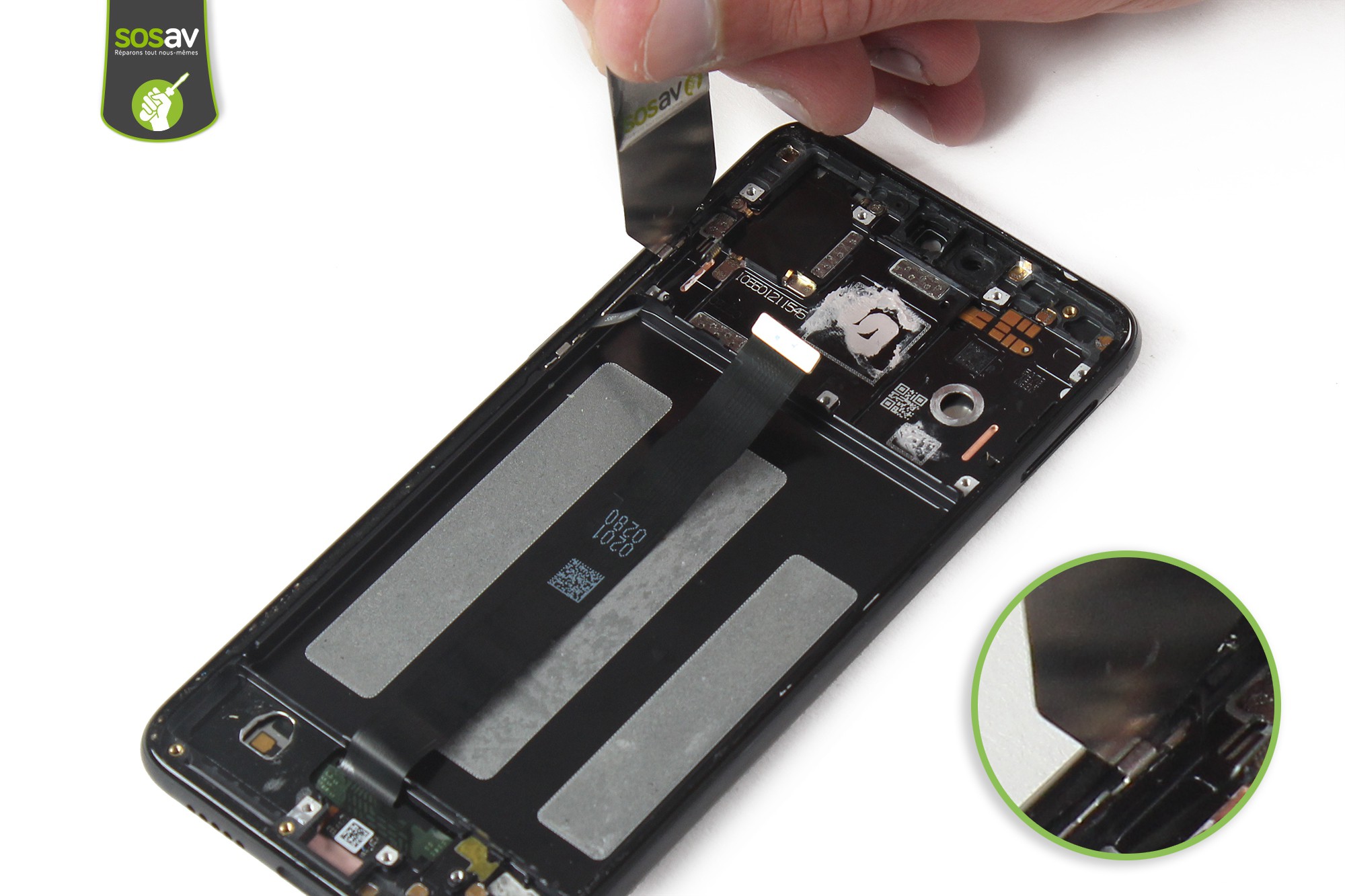

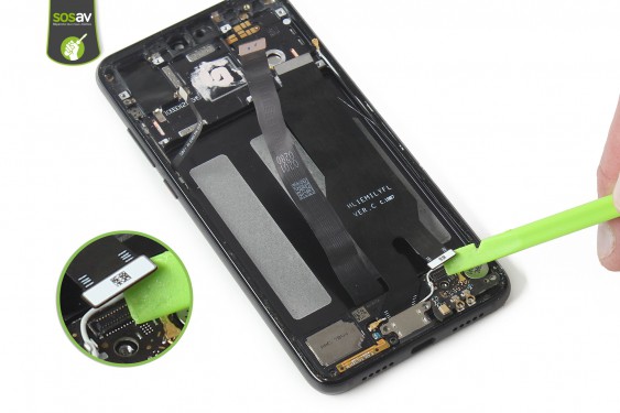

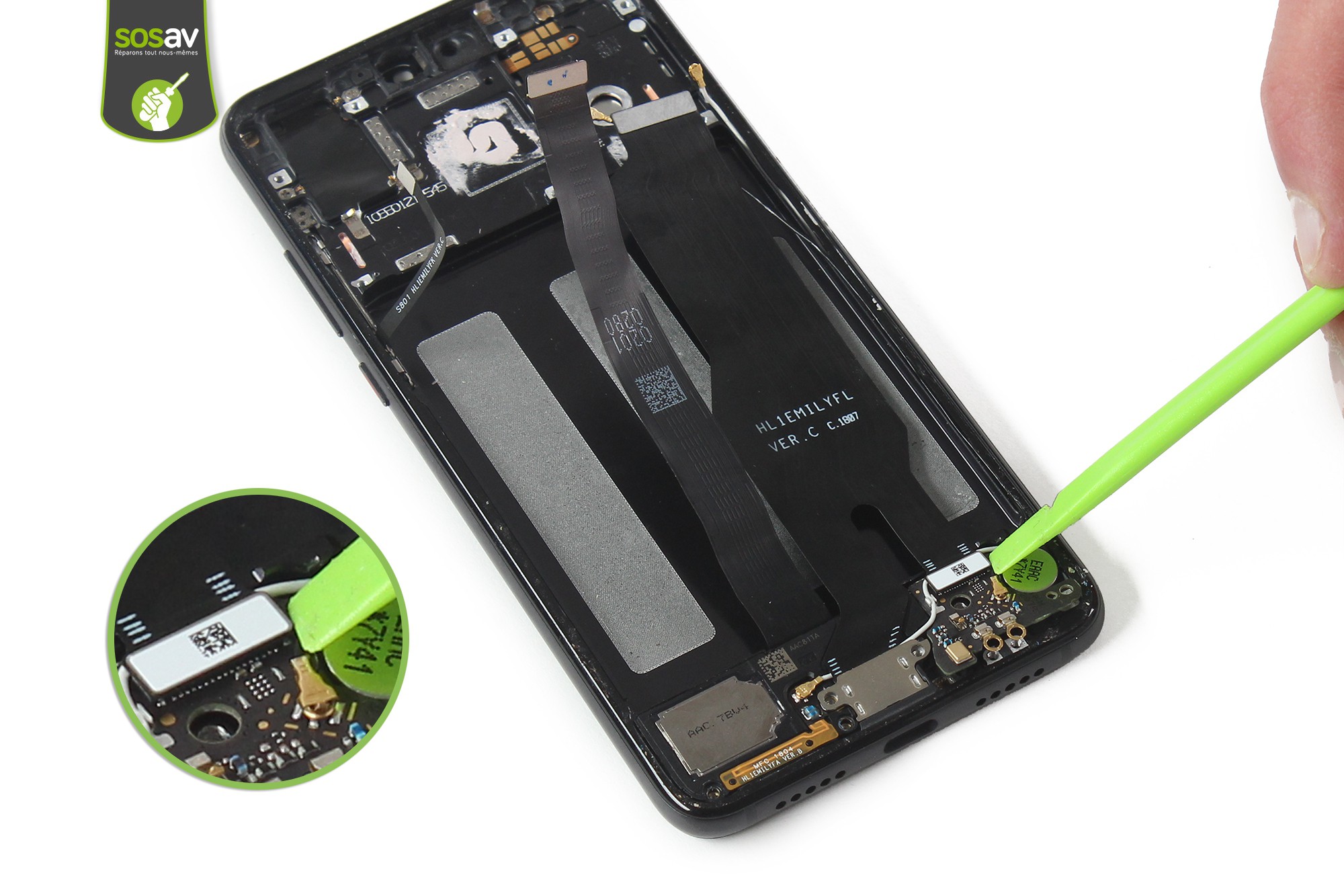

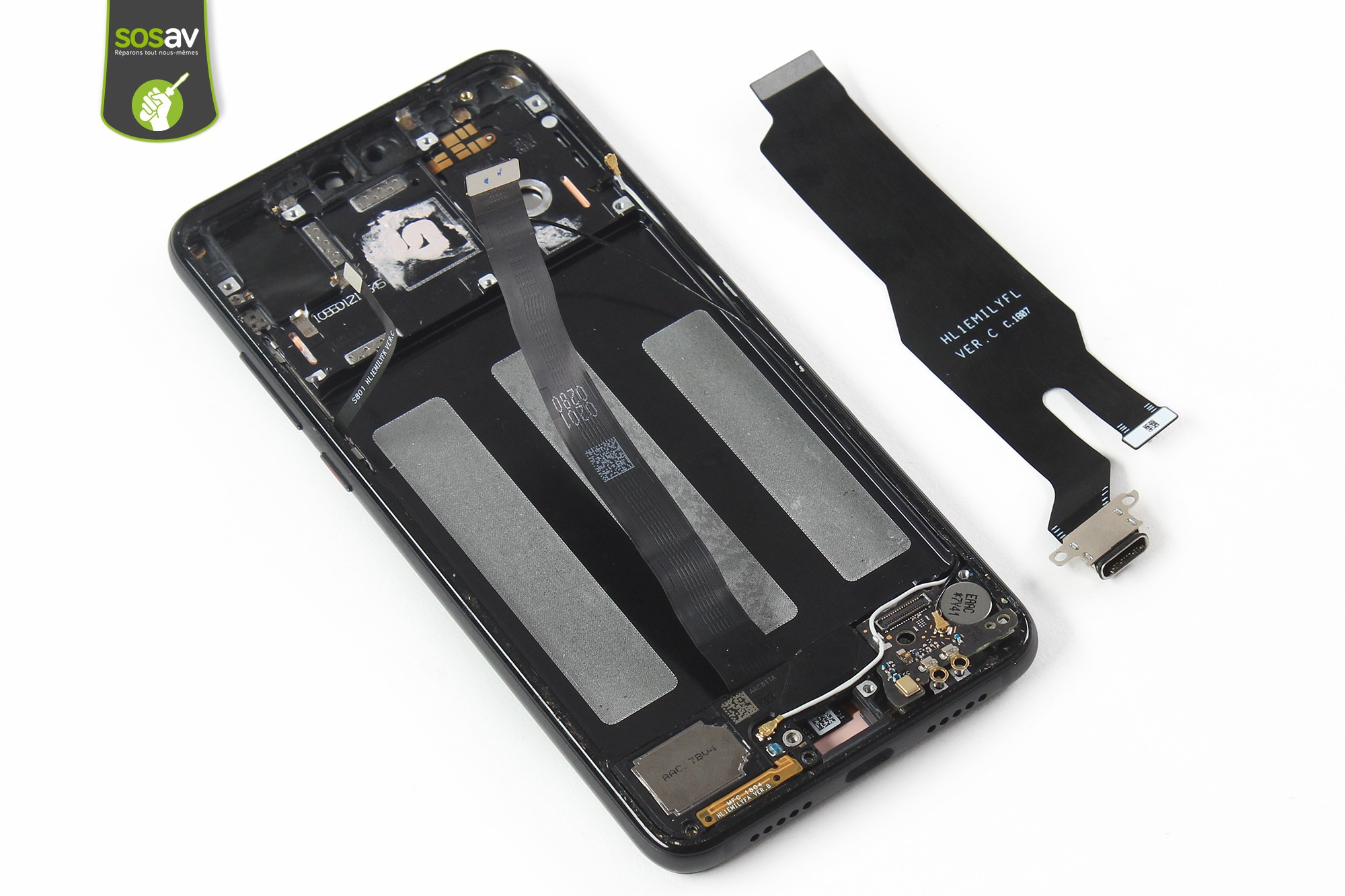

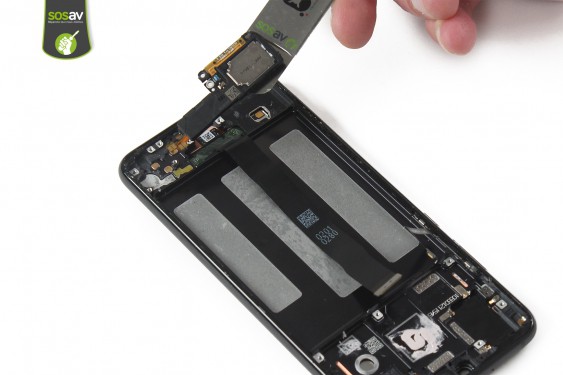

Déconnectez ensuite la nappe côté carte de gestion inférieure.Saisissez le connnecteur de charge et retirez-le.
Etape 24
Le connecteur de charge est désormais démonté.

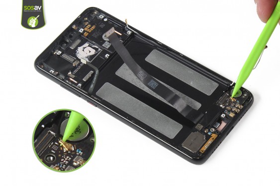

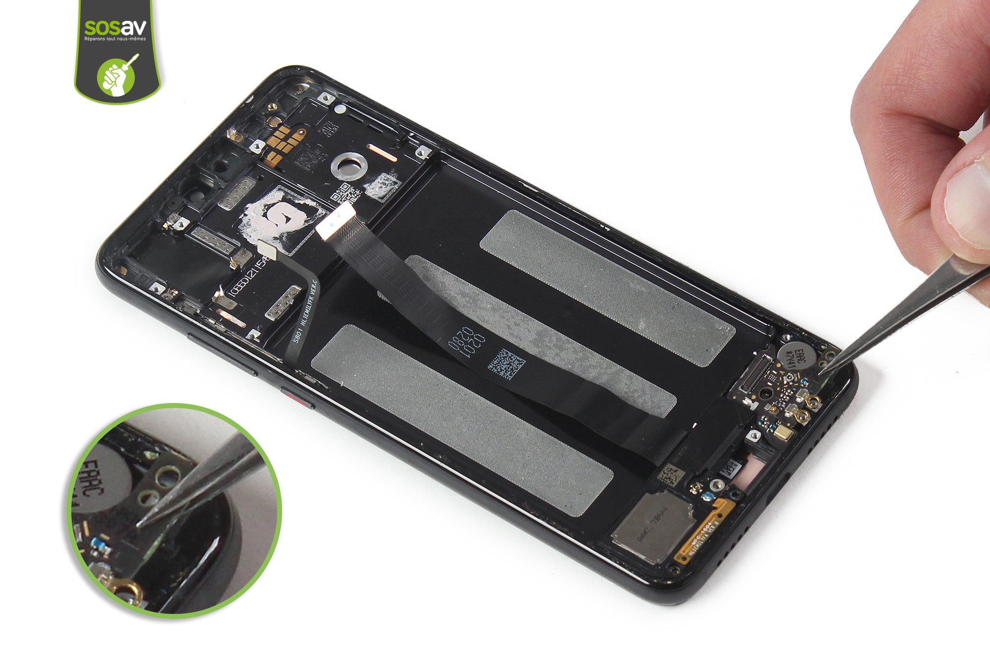

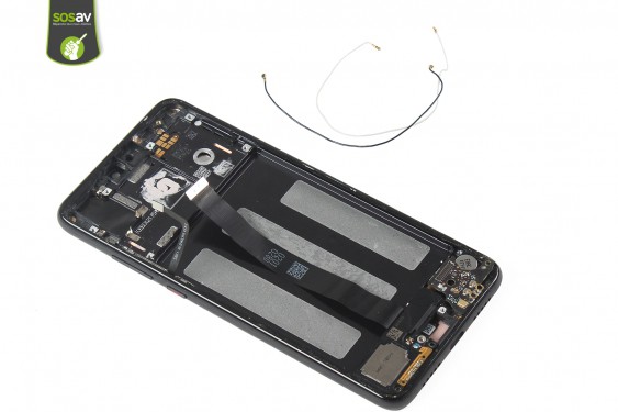

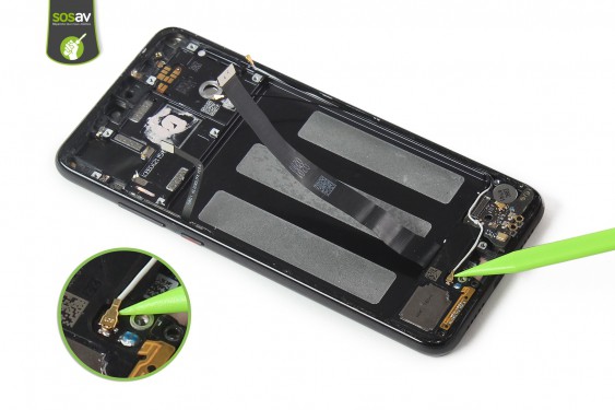

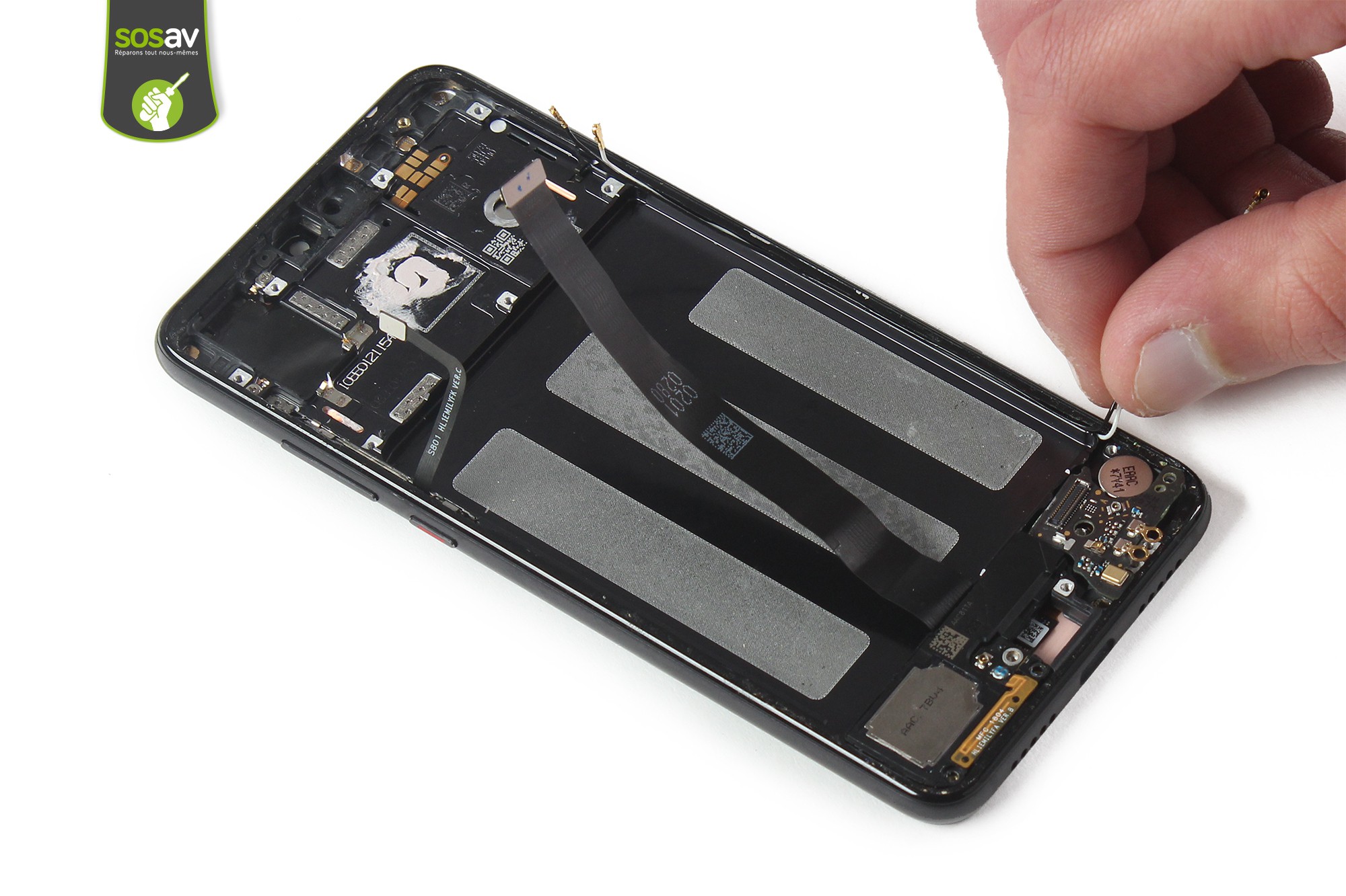

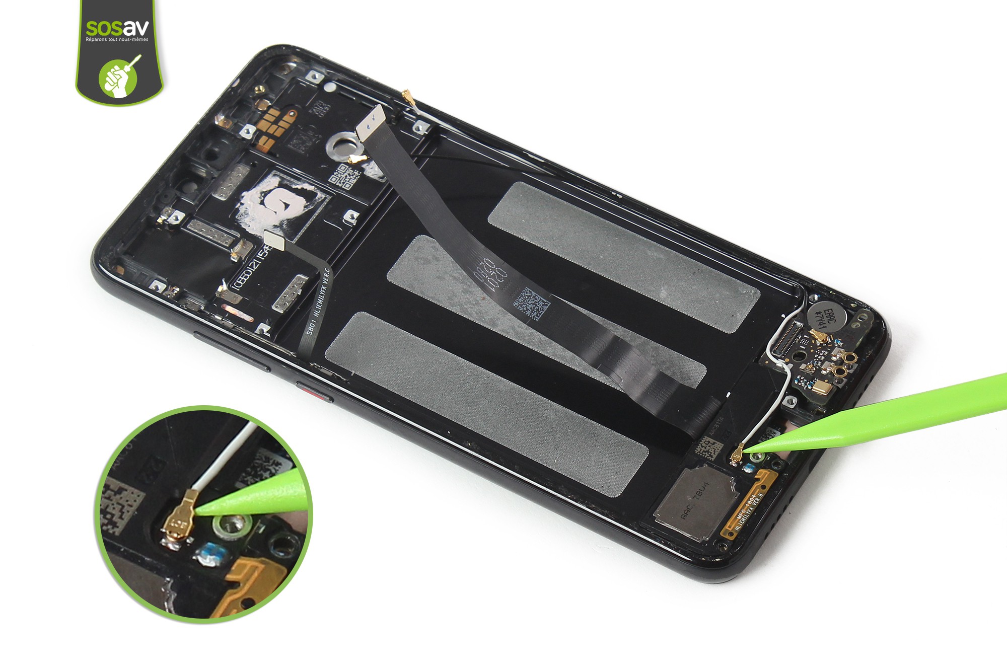

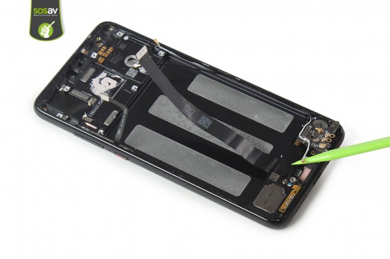

Grâce à la pointe de la spatule en nylon, déconnectez le câble d'interconnexion GSM du côté du haut-parleur externe, puis le câble d'interconnexion WiFi.
Etape 26
Saisissez les câbles d'interconnexion, puis retirez-les.

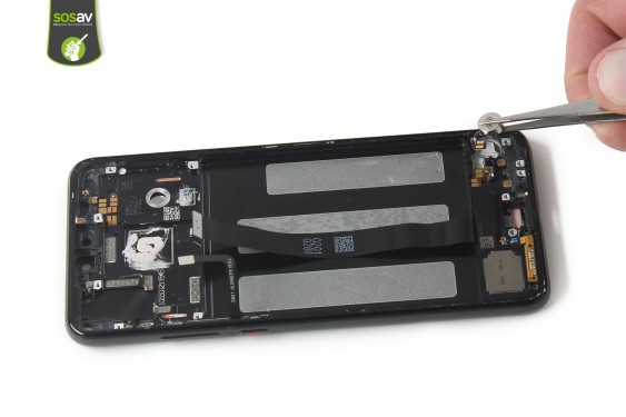

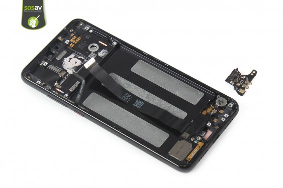

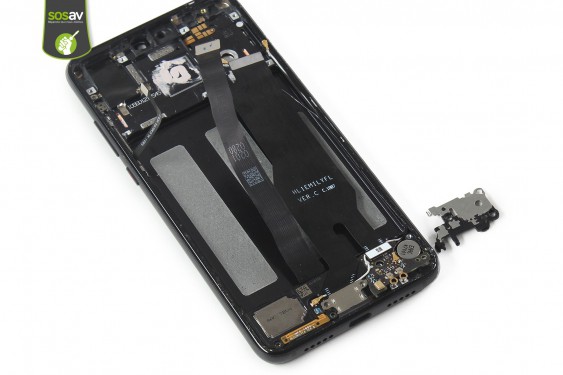

Prenez la carte de gestion inférieure avec la pince et retirez-la.
Etape 28

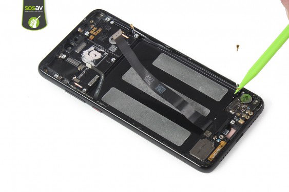

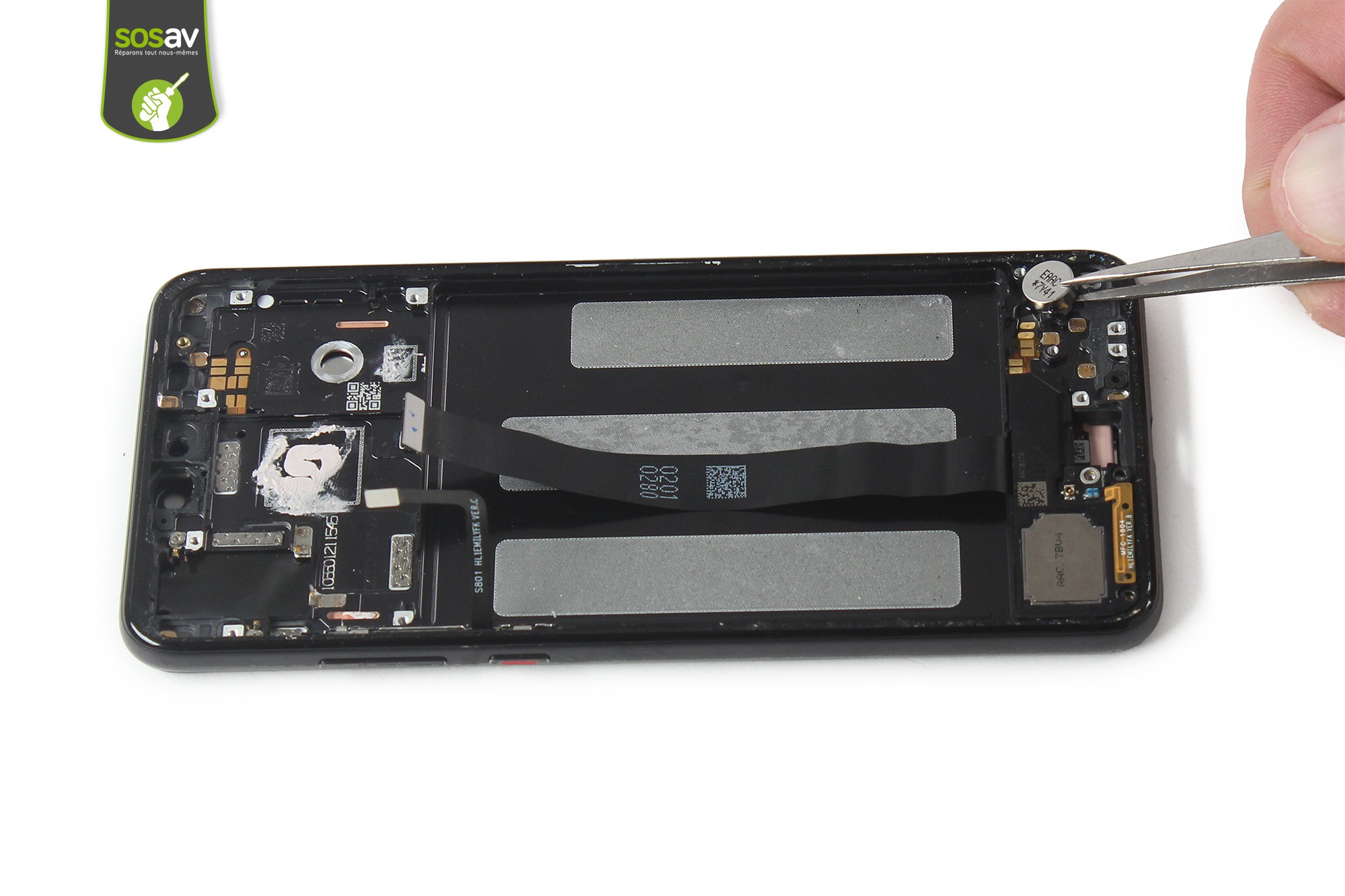

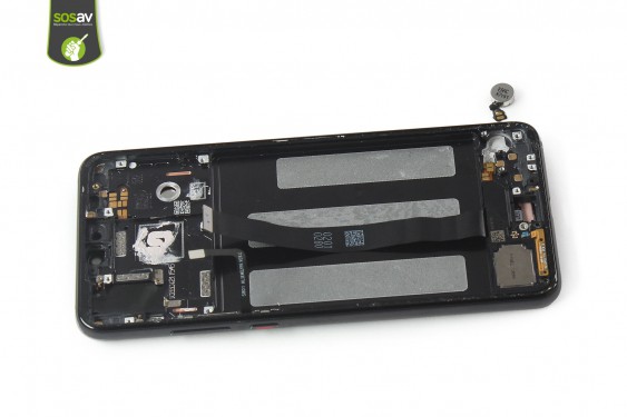

Saisissez le vibreur avec la pince et retirez-le.
Etape 29

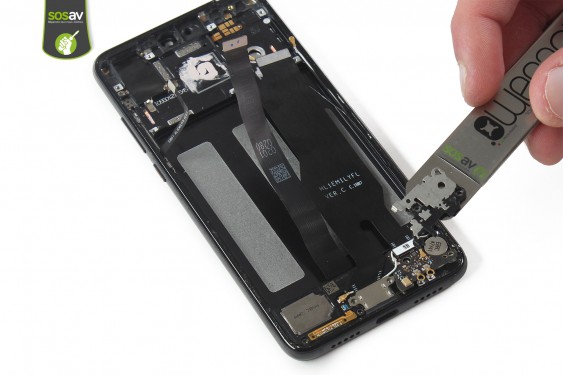

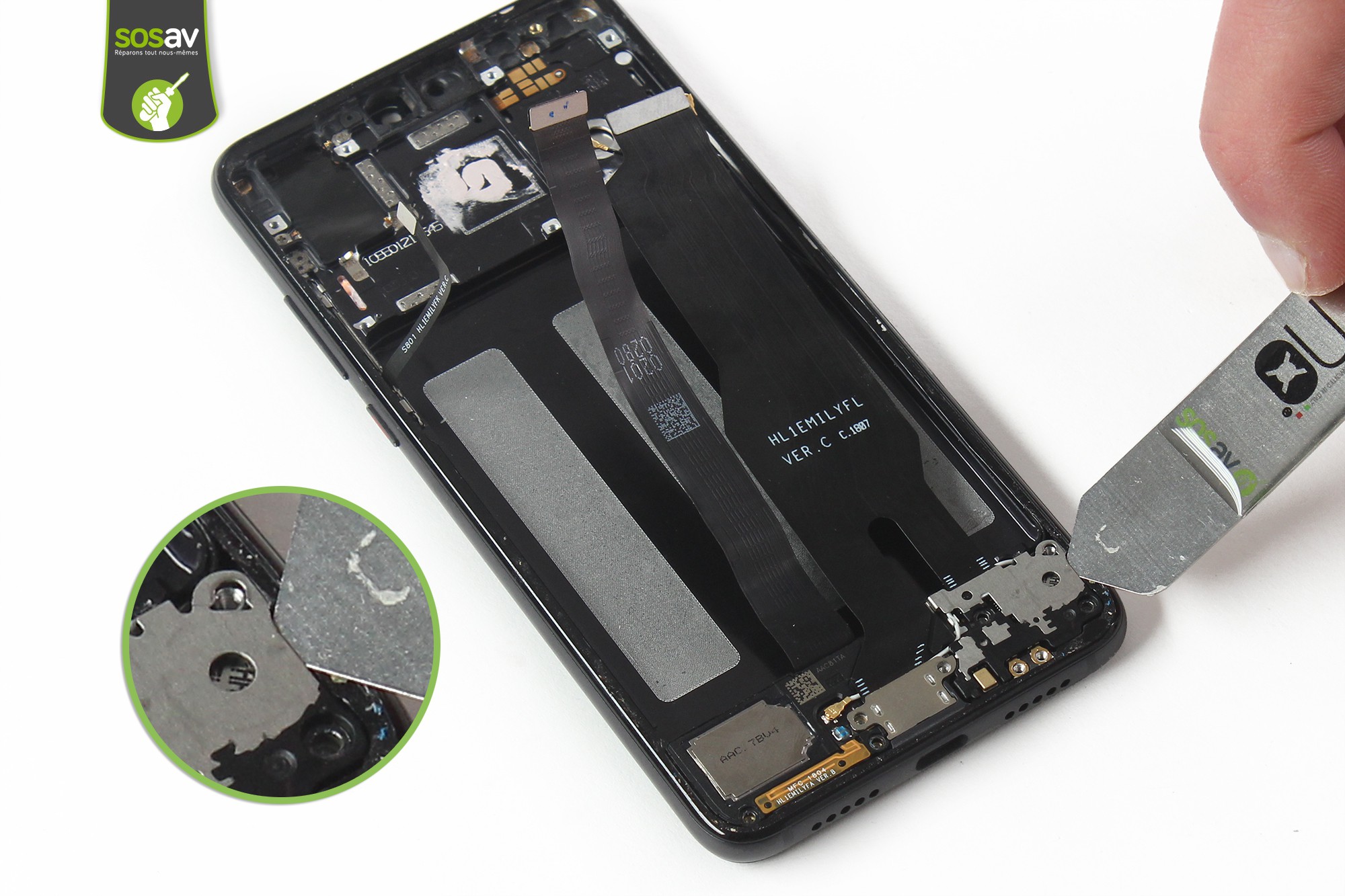

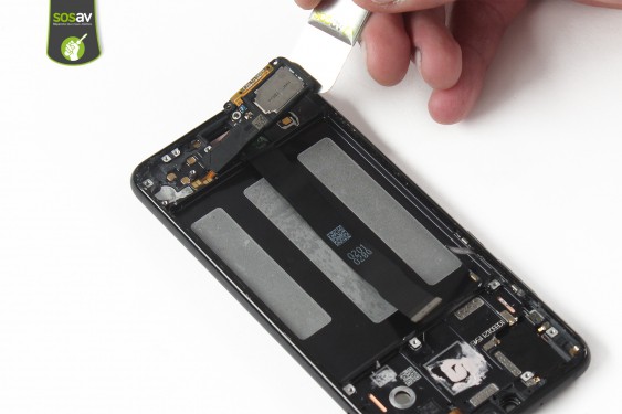

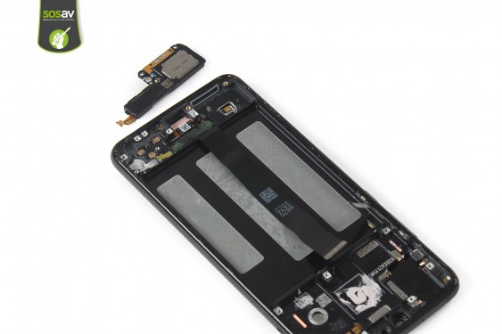

Déclipsez le haut-parleur externe à l'aide de la spatule iSesamo et procédez à son retrait.
Etape 30

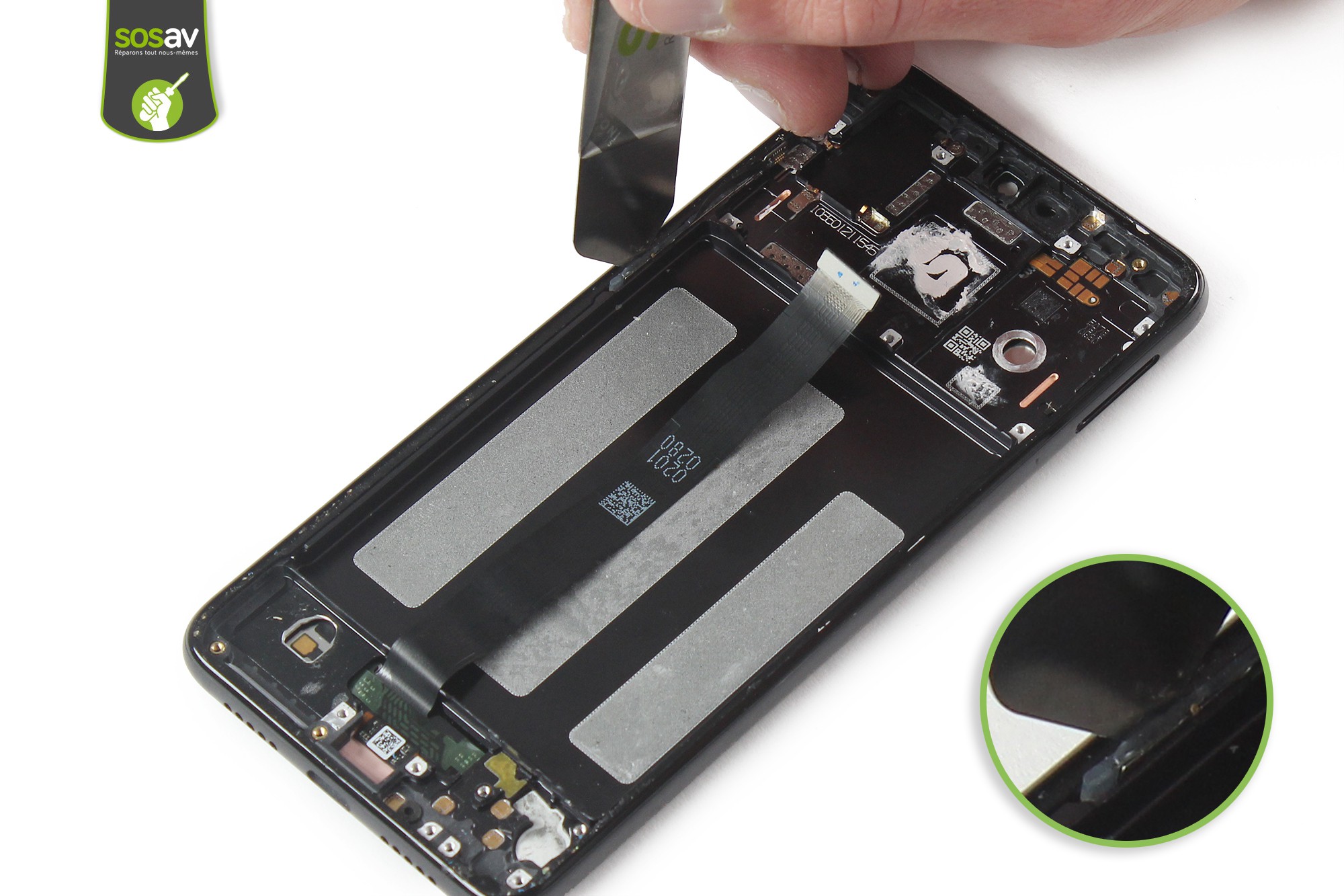

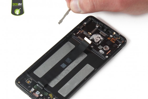

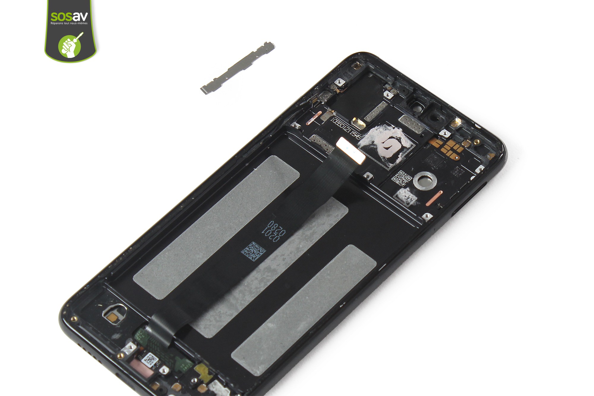

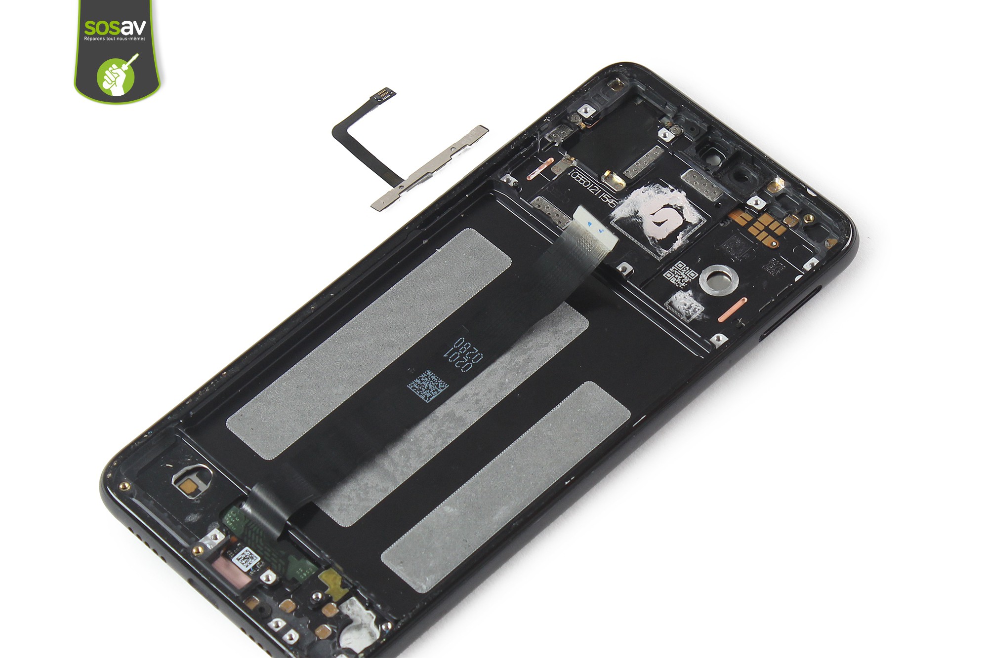

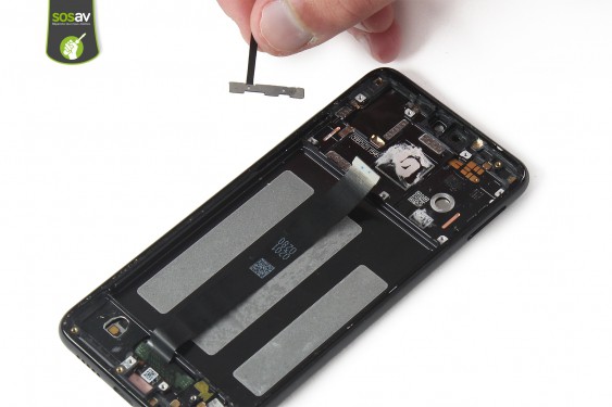

Grâce à la spatule iSesamo, faites doucement levier afin de sortir le renfort de la nappe boutons volume et power.Procédez à son retrait.
Etape 31
L'élément de renfort de la nappe boutons volume et power est désormais démonté.
Etape 32

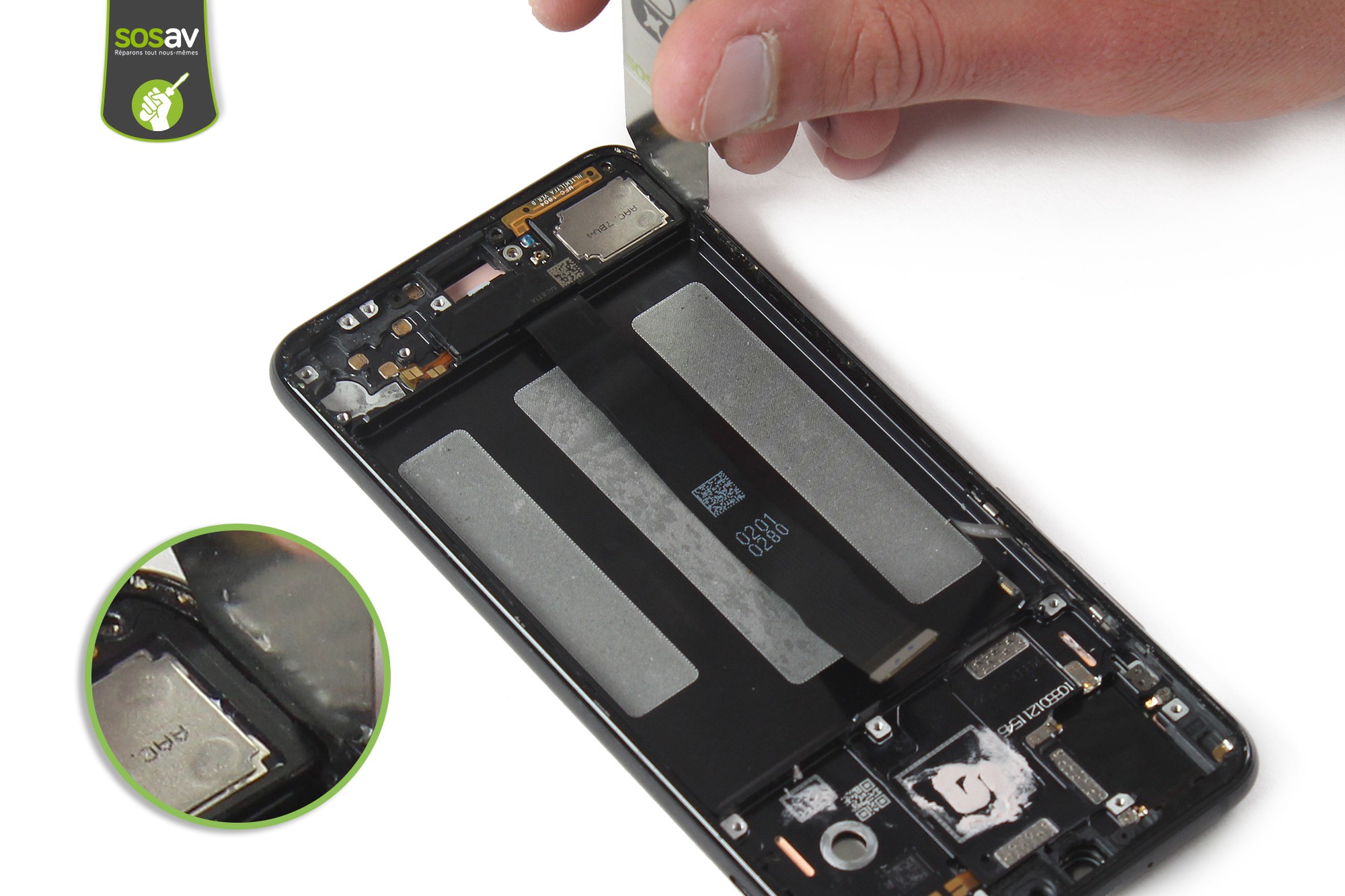

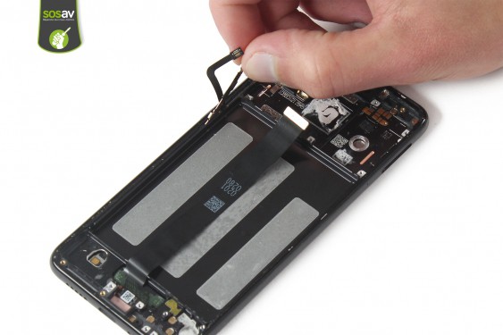

Avec la spatule iSesamo, faites doucement levier afin de sortir la nappe de son logement.Saisissez-la et procédez ensuite à son retrait.

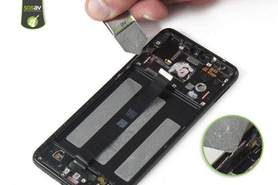

Etape 33
L'écran avec châssis Huawei P20 est désormais démonté.Vous pouvez à présent placer un nouvel écran Huawei P20, qui donnera une seconde jeunesse à votre smartphone ! Pour le remontage, il suffit de suivre les étapes dans le sens inverse.
