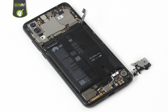

Déclipsez l'antenne NFC en insérant la spatule iSesamo dans le creux supérieur, et faites doucement levier.Procédez à son retrait.
L'antenne NFC de votre P20 est désormais démontée.

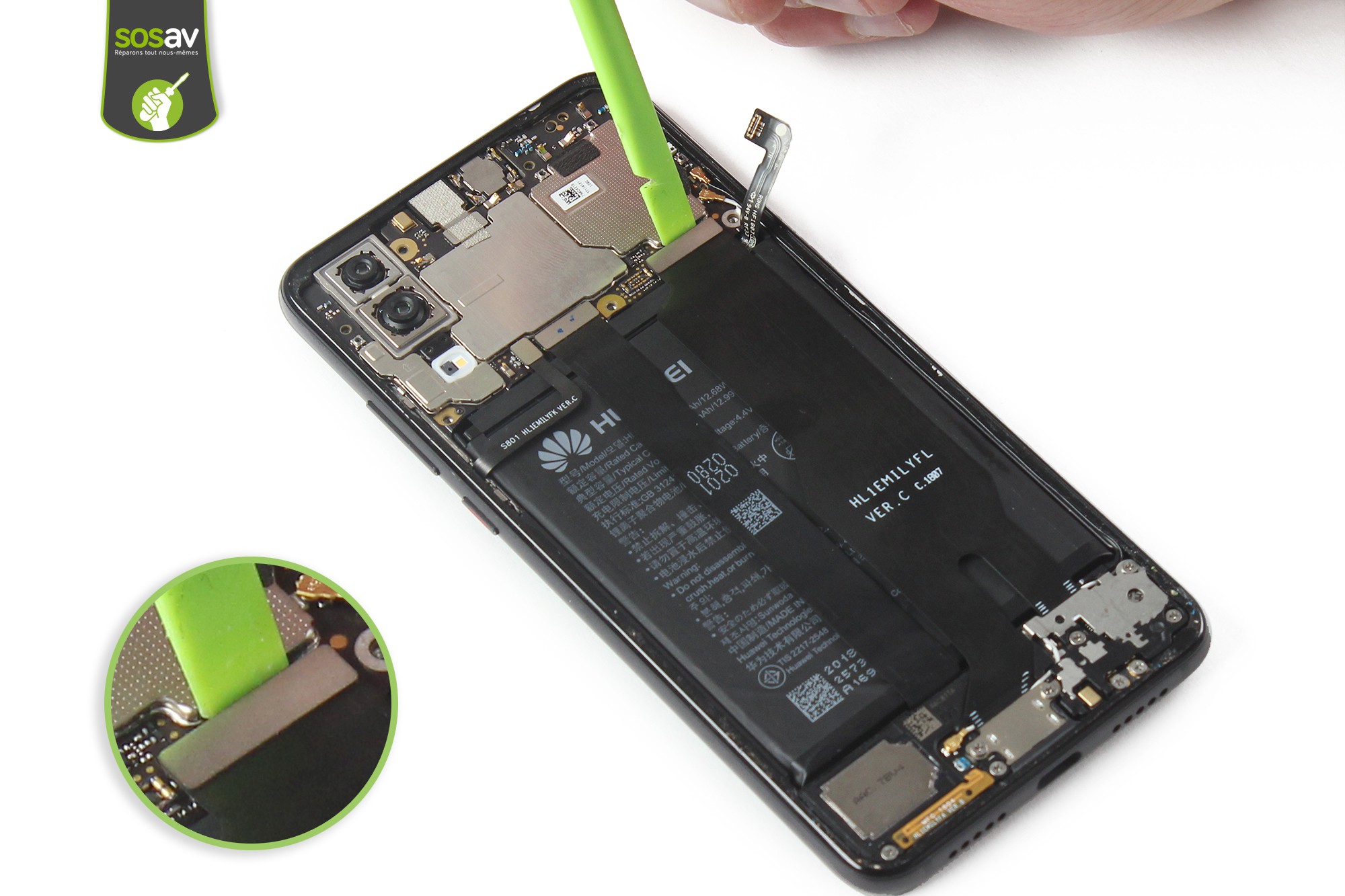

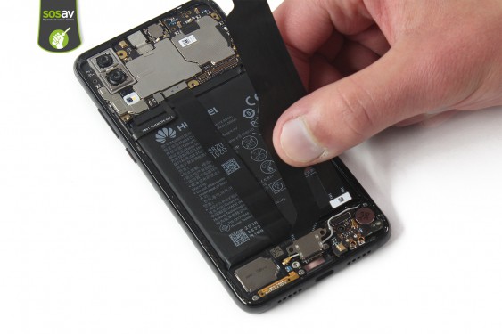

Déconnectez la batterie avec la spatule en nylon.

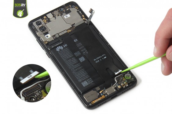

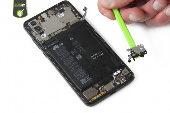

A l'aide de la spatule en nylon, débranchez la nappe du connecteur de charge côté carte mère.

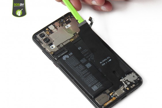

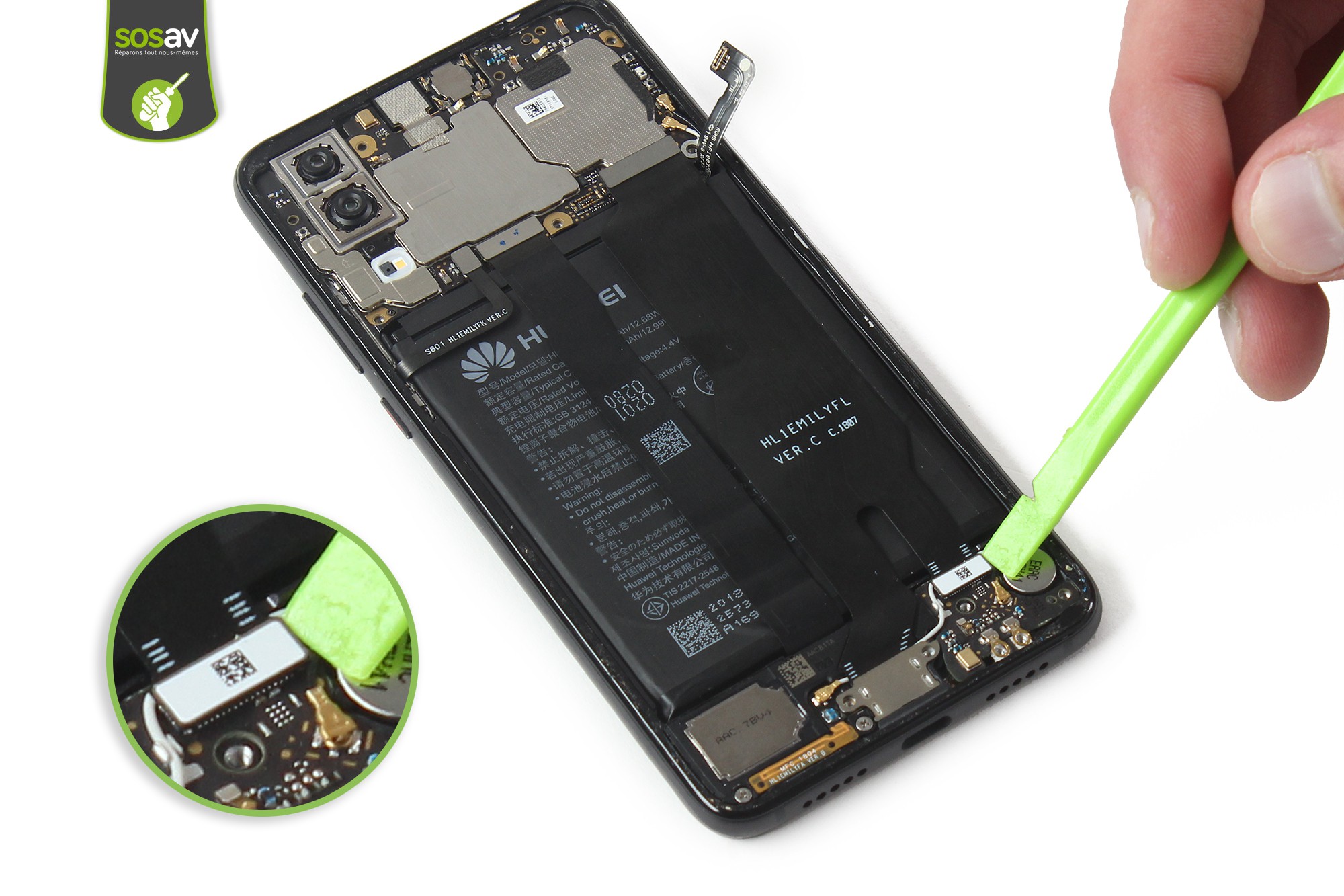

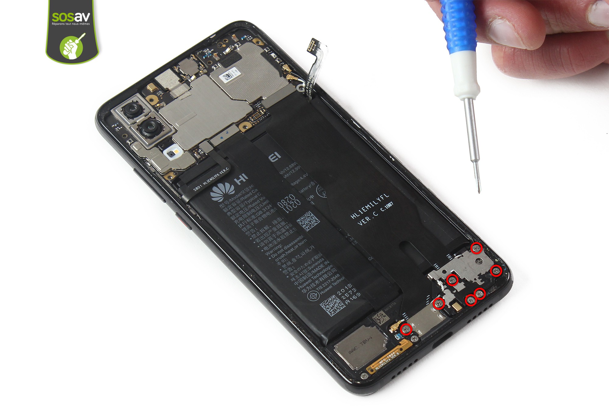

Dévissez les 7 vis cruciformes entourées en rouge, maintenant le connecteur de charge et le cache de la carte de gestion inférieure.

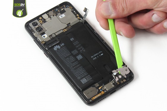

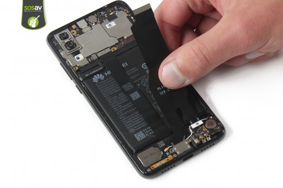

Poursuivez à l'aide de la spatule en nylon pour retirer le cache de la carte de gestion inférieure.

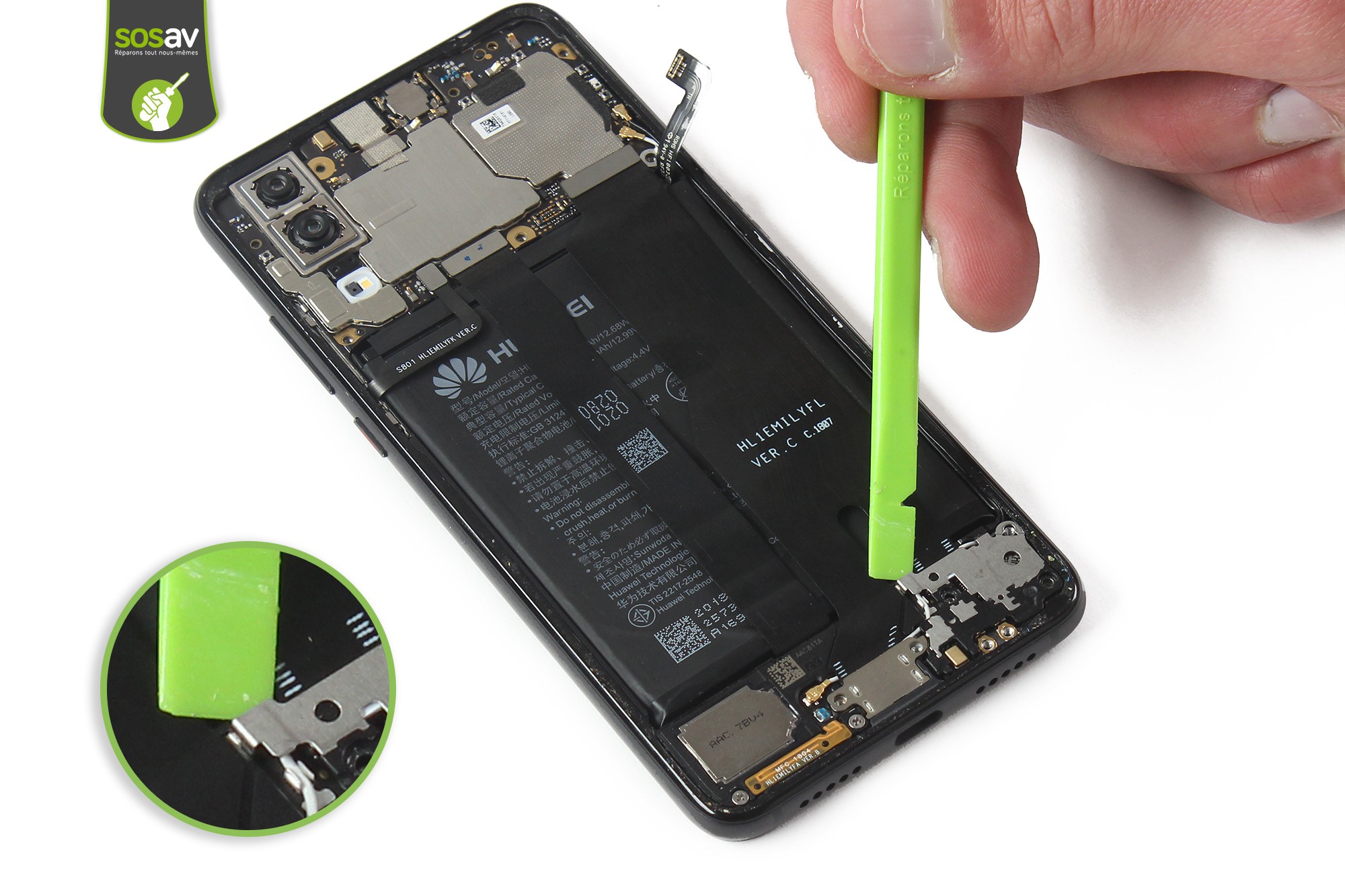

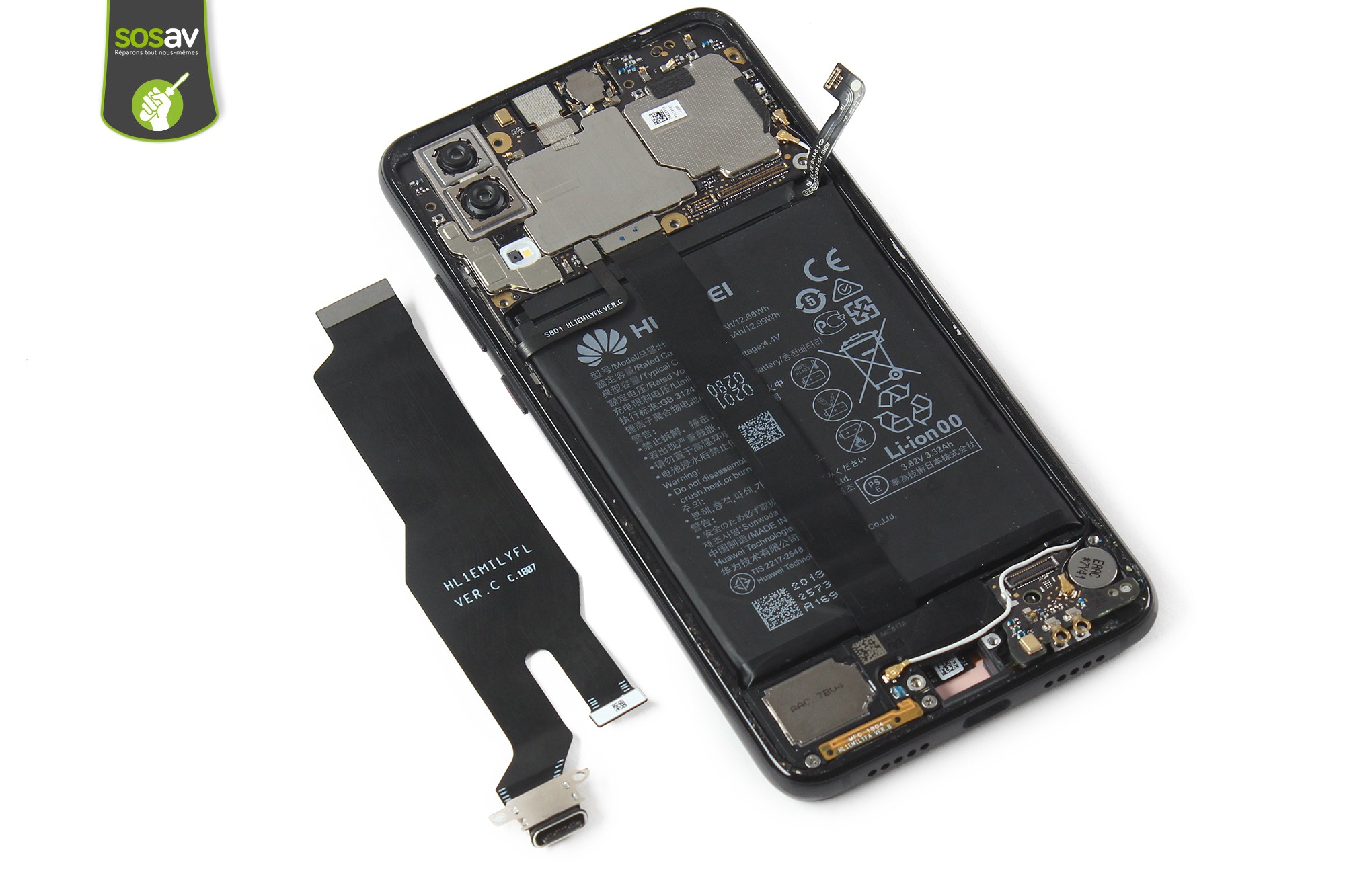

Déconnectez ensuite la nappe côté carte de gestion inférieure.Saisissez le connnecteur de charge et retirez-le.
Le connecteur de charge Huawei P20 est désormais démonté.Si vous rencontriez des problèmes de charge ou de connection à un ordinateur, installez un connecteur neuf !
