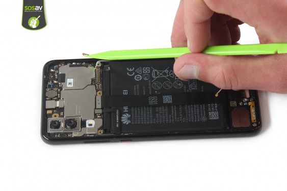

Déconnectez la batterie avec la spatule en nylon.

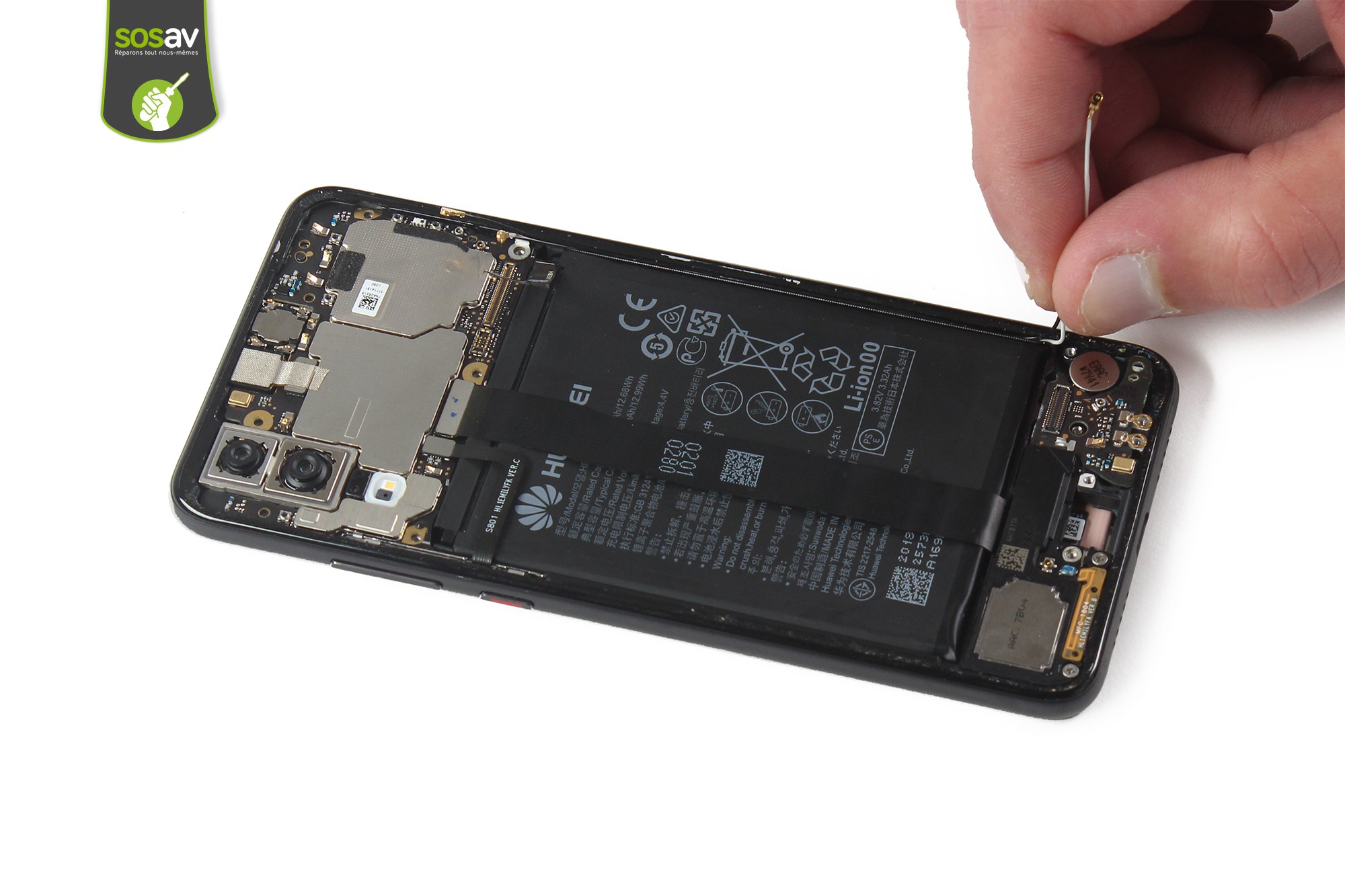

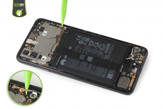

A l'aide de la pointe de la spatule en nylon, déconnectez le câble d'interconnexion GSM côté haut-parleur externe.Saisissez-le et sortez-le de ses attaches.

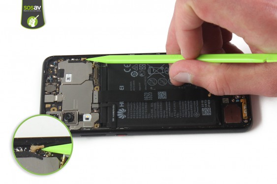

Débranchez ensuite le câble d'interconnexion de l'antenne WiFi, toujours à l'aide de la pointe de la spatule.

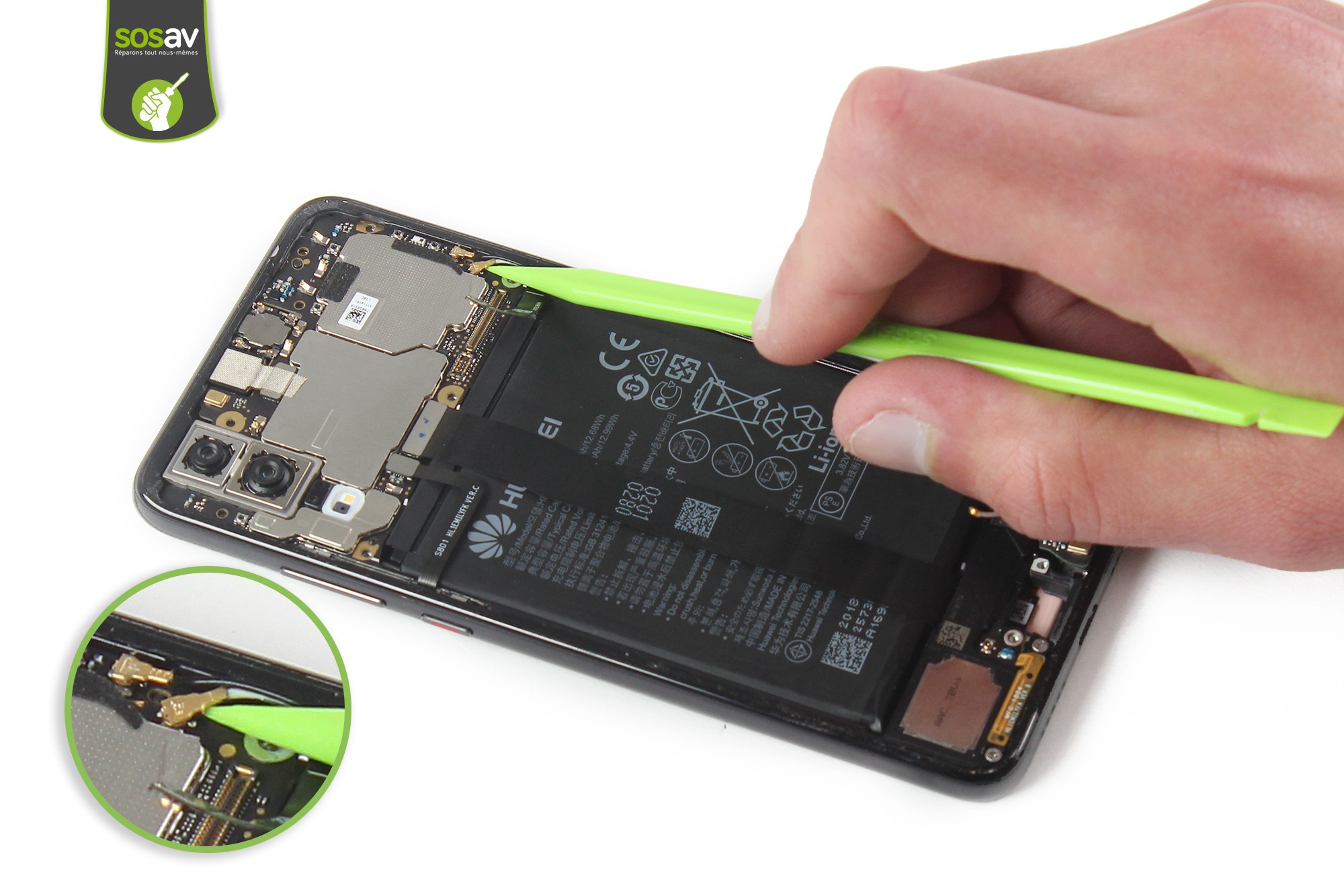

Avec la pointe de la spatule en nylon, déconnectez le câble d'interconnexion GSM et WiFi, côté carte mère.

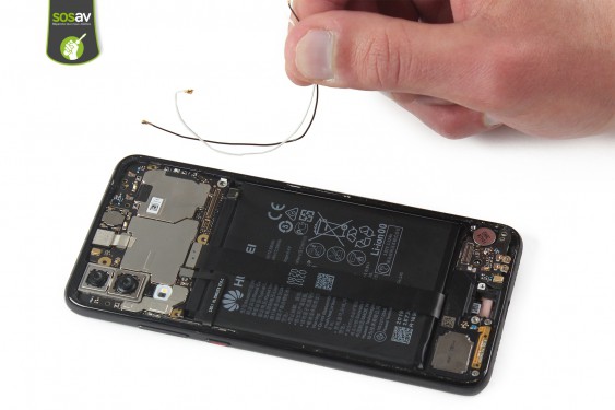

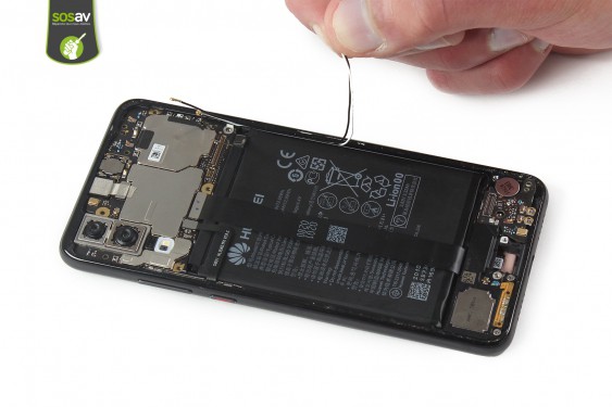

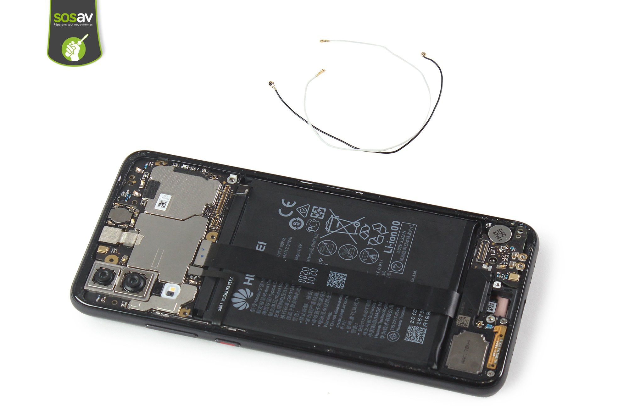

Saisissez les câbles d'interconnexion et procédez à leur retrait.
Les câbles d'interconnexion Huawei P20 sont maintenant démontés.Pour que votre smartphone se connecte à nouveau aux réseaux, changez-les par des pièces neuves ! Et hop, vous serez à nouveau connecté.e au monde :)
