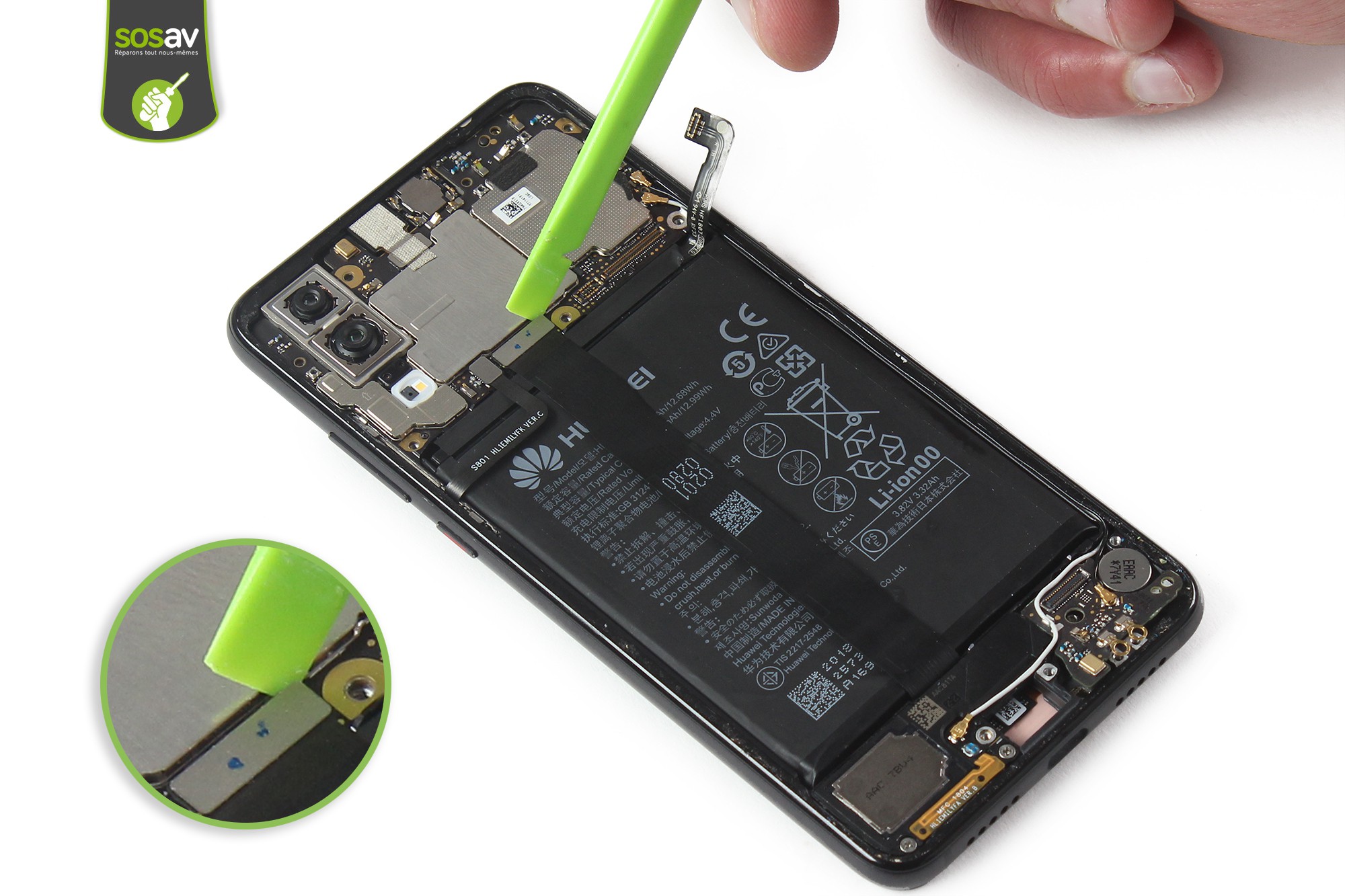

Déconnectez la batterie avec la spatule en nylon.
A l'aide de la spatule en nylon, débranchez la nappe du connecteur de charge côté carte mère.

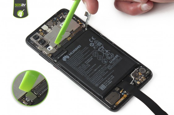

Déconnectez ensuite la nappe côté carte de gestion inférieure.Saisissez le connnecteur de charge et retirez-le.

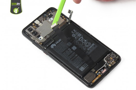

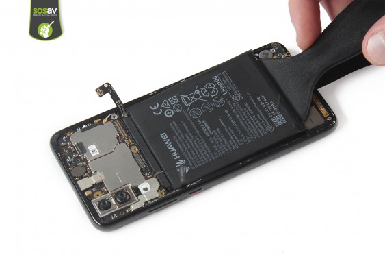

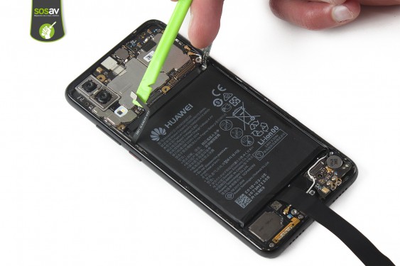

Débranchez la nappe de liaison de l'écran et la nappe des boutons volume et power avec la spatule en nylon.

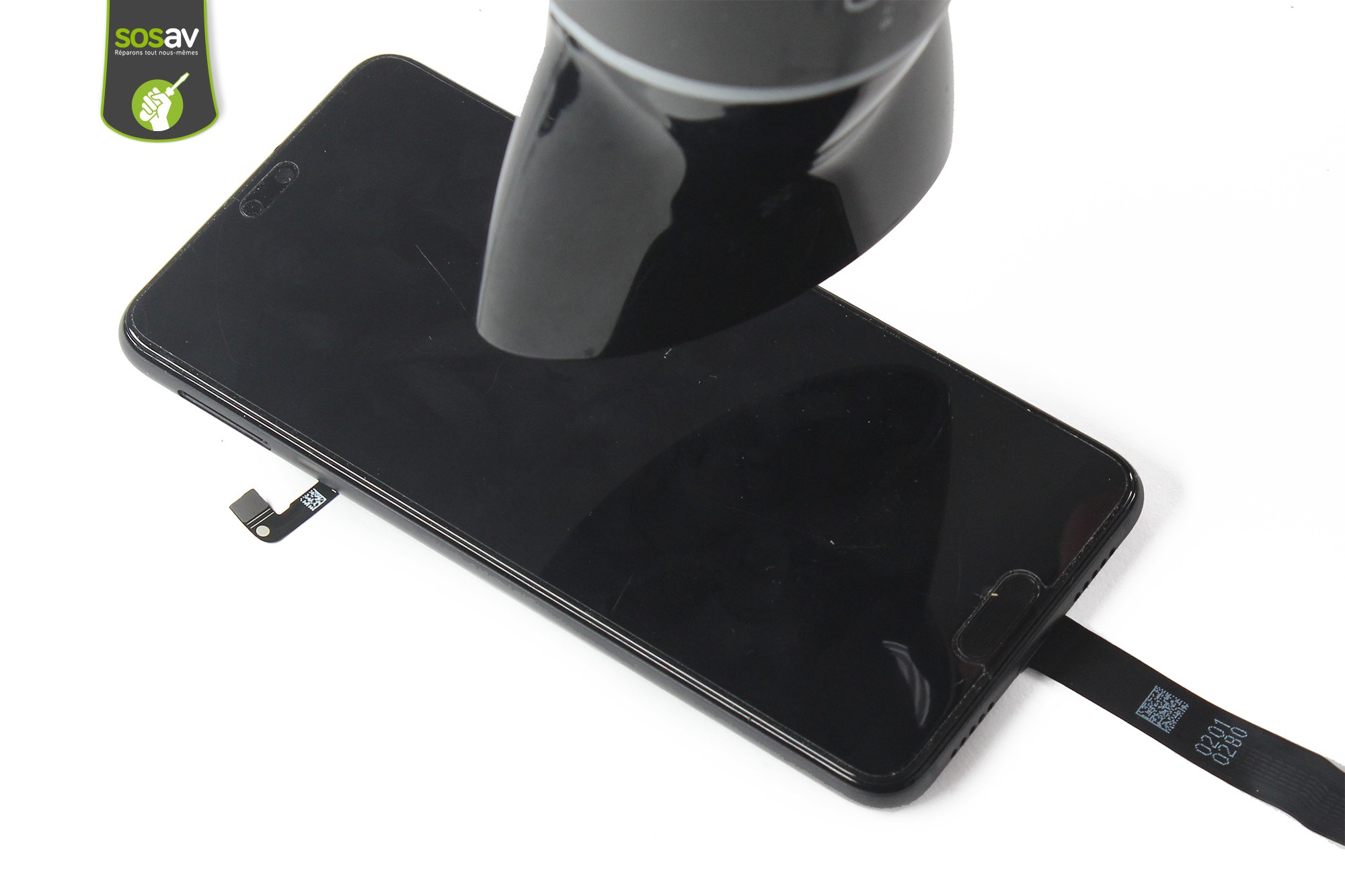

A l'aide du sèche-cheveux, réchauffez pendant environ 30 secondes la partie opposée de la batterie (côté écran) afin de ramollir la colle.

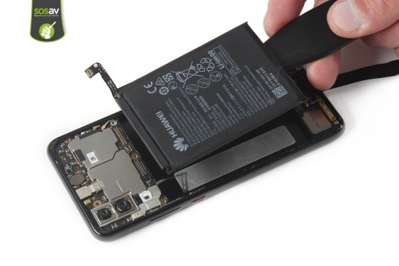

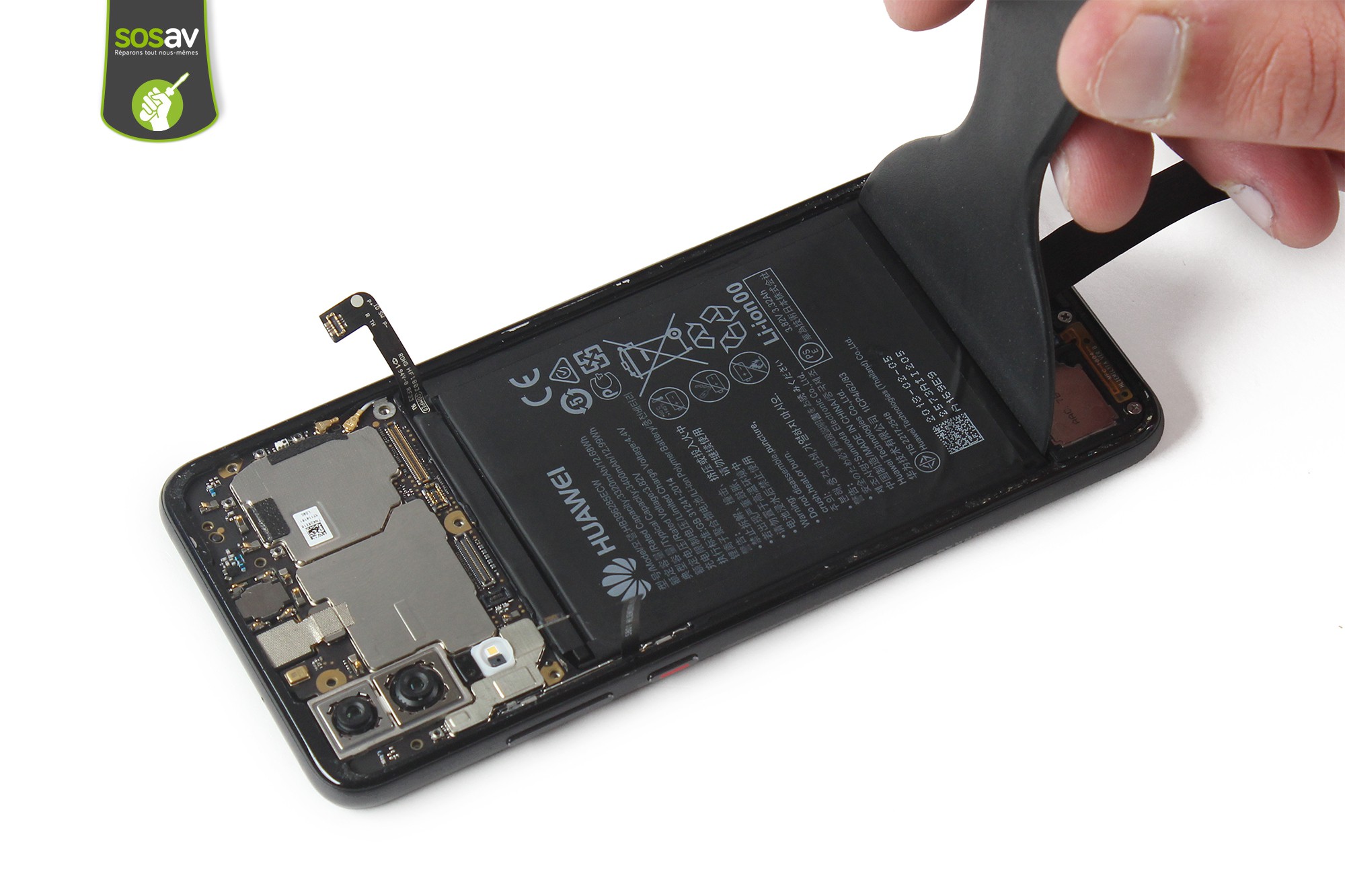

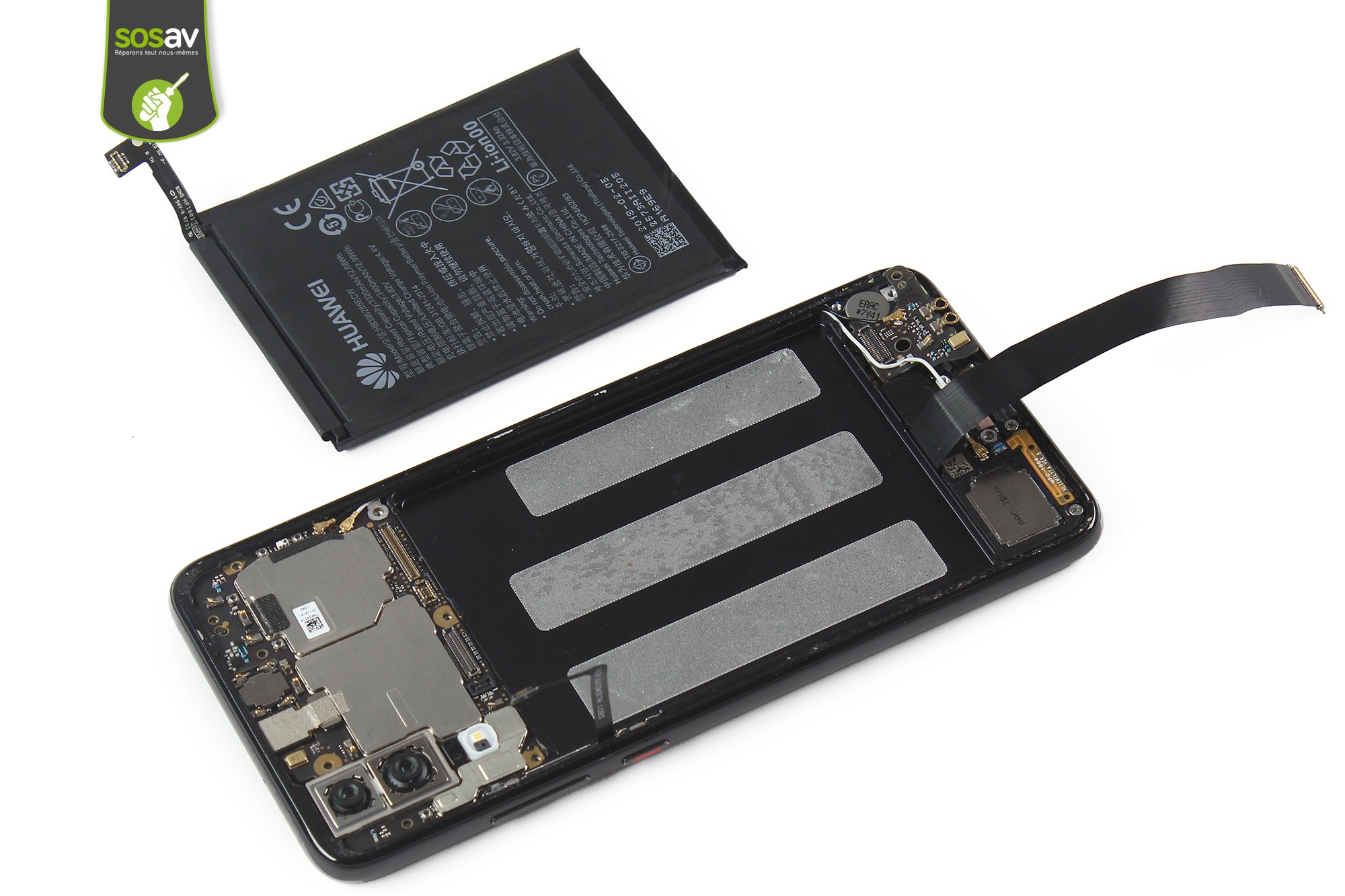

Aidez-vous de la spatule large pour décoller délicatement la batterie, en la saisissant par le bas.Procédez à son retrait.
La batterie Huawei P20 est désormais démontée.Pour redonner au smartphone toute son autonomie, remplacez-là par une pièce détachée flambant neuve. Les décharges intempestives ne seront plus qu'un mauvais souvenir !
Pour remonter votre Huawei P20 suivez ce guide en sens inverse.
