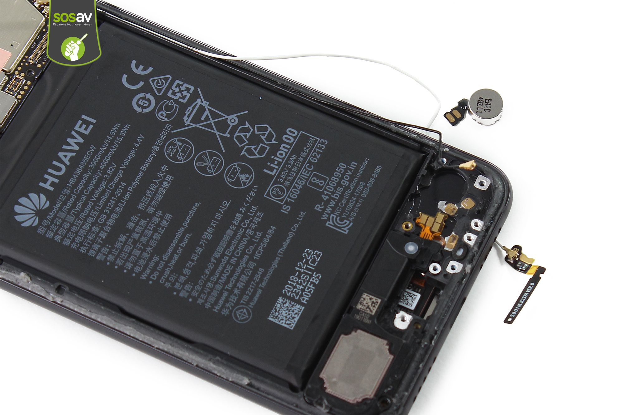

De nouveau avec le tournevis cruciforme, dévissez les 2 vis entourées en rouge. (Photo 1)Puis déconnectez le câble d'interconnexion WiFi (noir) avec la spatule en nylon.
Toujours avec la spatule en nylon, soulevez la carte d'antenne pour l'extraire délicatement.
La carte d'antenne Huawei P20 Pro est maintenant démontée.

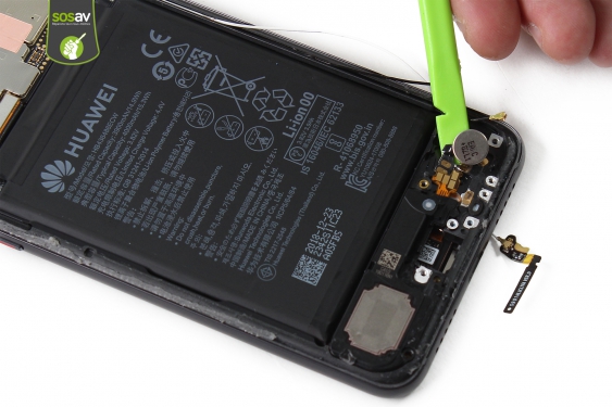

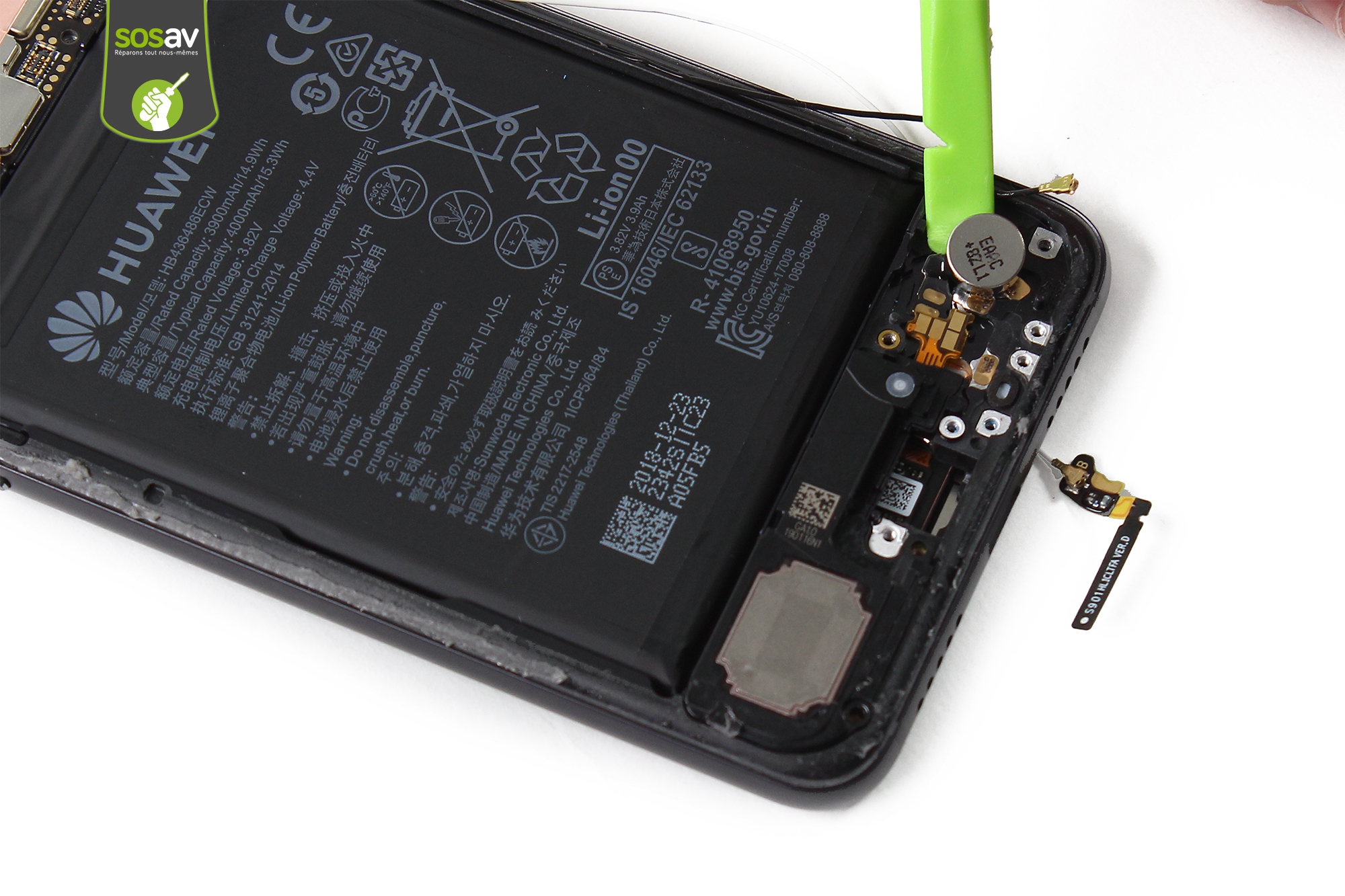

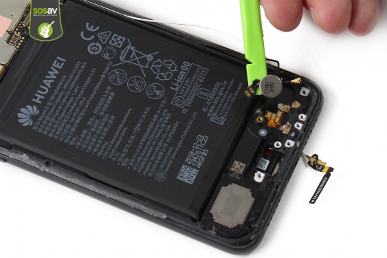

Glissez la spatule en nylon sous le vibreur afin de le déloger en douceur.
Votre vibreur Huawei P20 Pro est maintenant démonté.En cas de problèmes de vibration, remplacez-le par un vibreur neuf.
