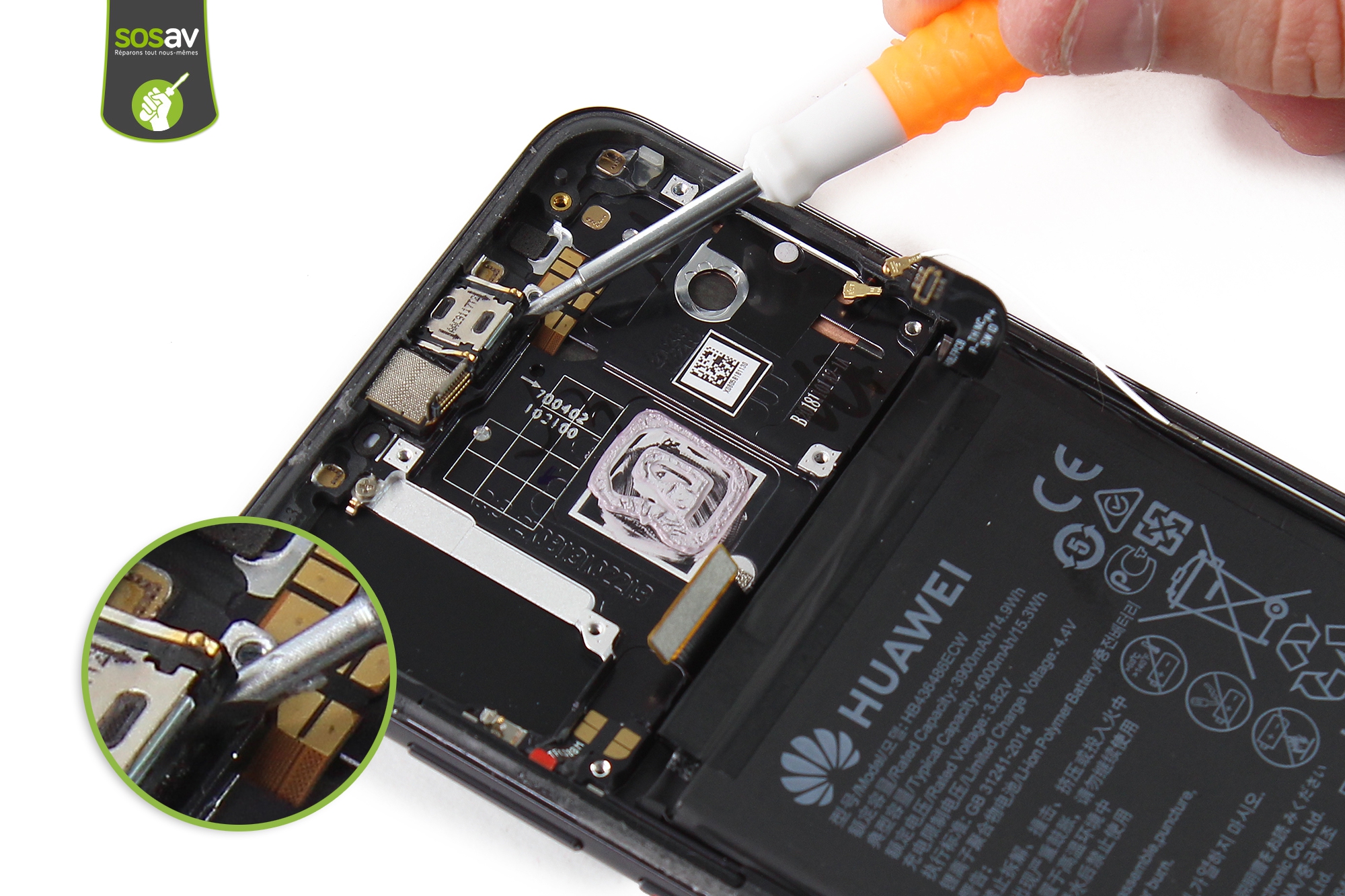

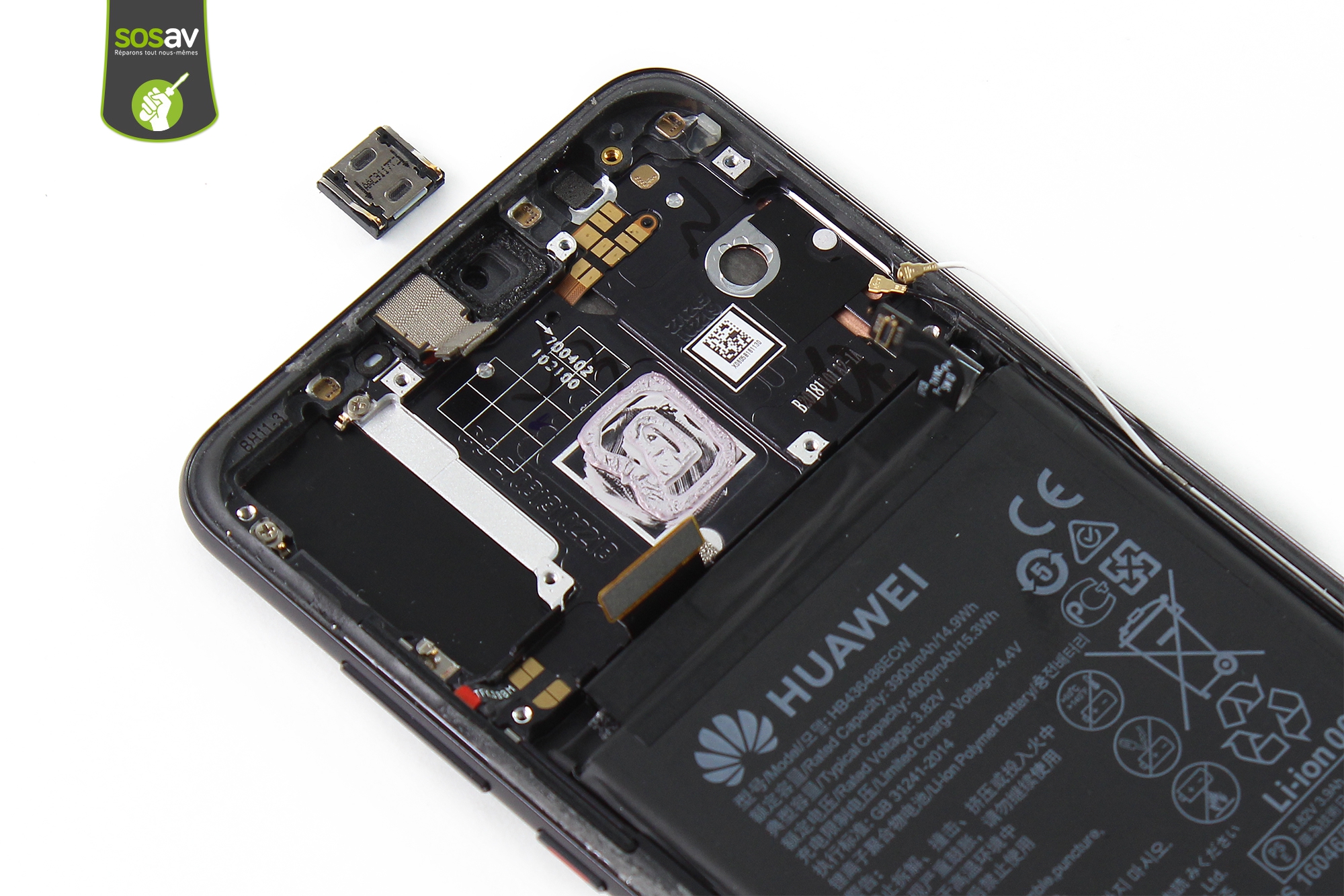

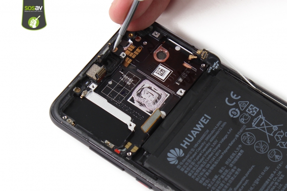

Utilisez le tournevis plat pour déloger délicatement le haut-parleur interne.La spatule iSesamo est trop large pour être utilisée ici.
Votre haut-parleur interne Huawei P20 est maintenant démonté.En cas de problème de son lors des appels, vous savez maintenant ce qu'il vous reste à faire grâce à ce guide !
