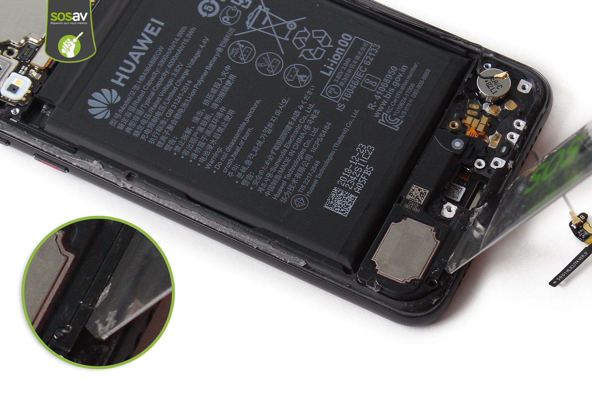

Munissez-vous d'un outil presqu'inattendu, présent dans votre salle de bain : un sèche-cheveux !Chauffez la face arrière quelques secondes afin de ramollir la colle qui la maintient.Créez une légère ouverture en insérant délicatement la spatule iSesamo entre la vitre et le châssis, sur la partie basse du P20 Pro.Prenez ensuite le relais avec un médiator.N'insérez pas la spatule sur le haut du P20 Pro par précaution vis-à-vis de la nappe du capteur lumière.N'hésitez pas à chauffer de nouveau lors des prochaines étapes si une résistance se fait sentir.
Faites glisser le médiator sur tout le contour du P20 Pro.De nouveau, évitez la partie haute pour préserver la nappe du capteur lumière.Vous pouvez maintenant soulever et basculer la face arrière. Ne retirez pas encore totalement la face arrière qui est toujours retenue par cette même nappe.

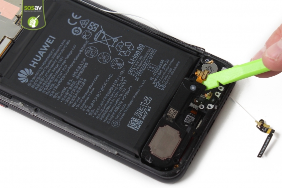

A présent, déconnectez la nappe du connecteur de charge côté carte mère, grâce à la fidèle spatule en nylon.Puis faites de même sur la deuxième nappe sur la partie basse.
Poursuivez en décollant délicatement la nappe reliée au câble d'interconnexion GSM (blanc) avec la spatule en nylon.
Vous pouvez désormais libérer et ôter le connecteur de charge.

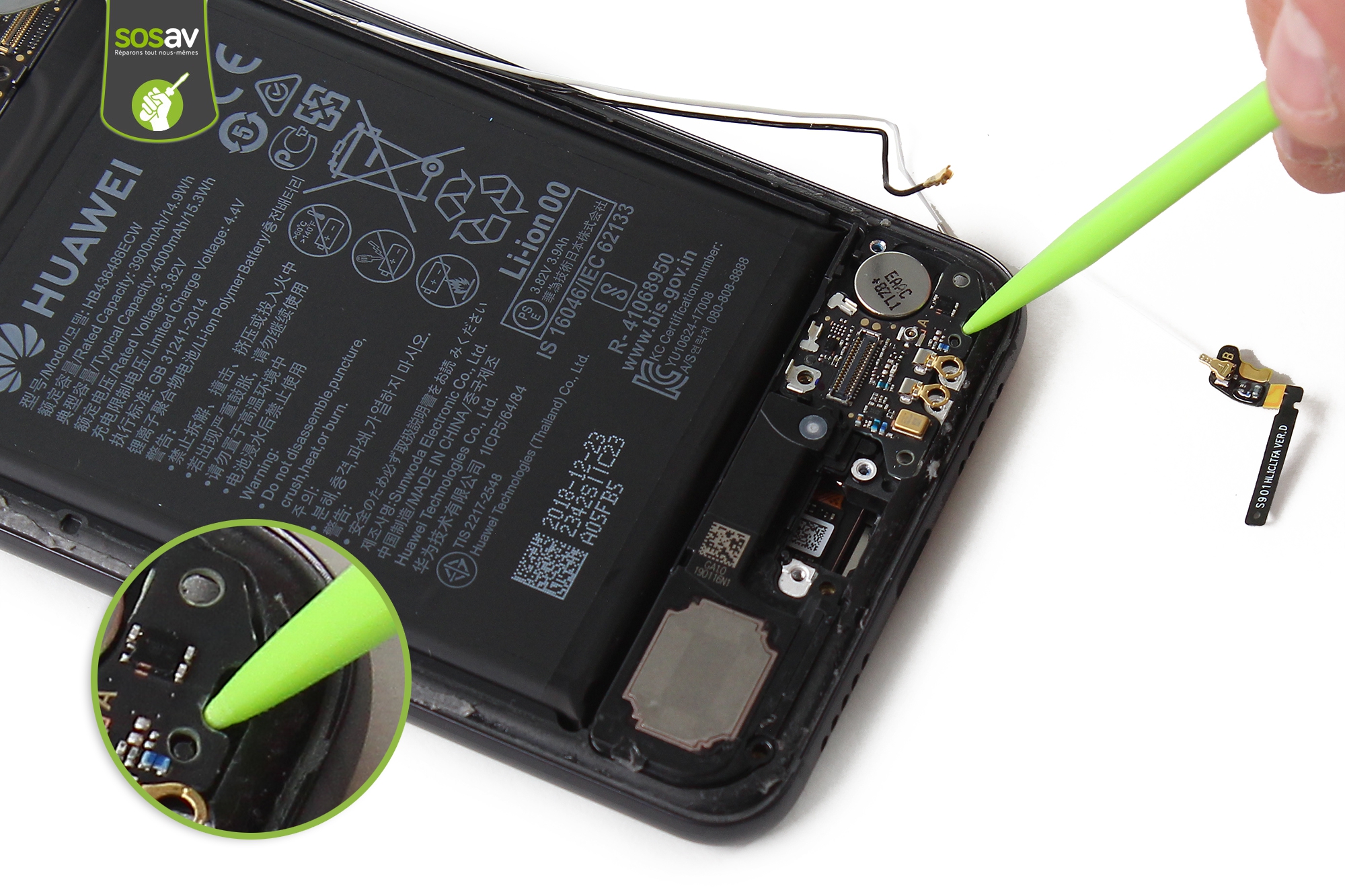

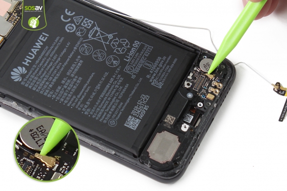

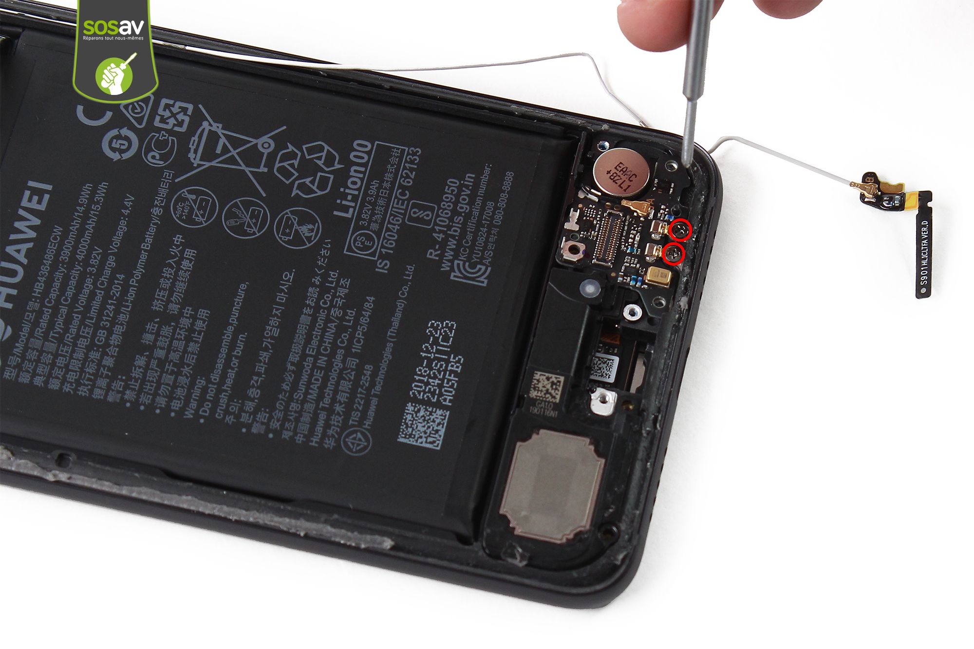

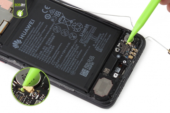

De nouveau avec le tournevis cruciforme, dévissez les 2 vis entourées en rouge. (Photo 1)Puis déconnectez le câble d'interconnexion WiFi (noir) avec la spatule en nylon.

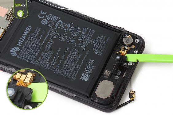

Toujours avec la spatule en nylon, soulevez la carte d'antenne pour l'extraire délicatement.
La carte d'antenne Huawei P20 Pro est maintenant démontée.

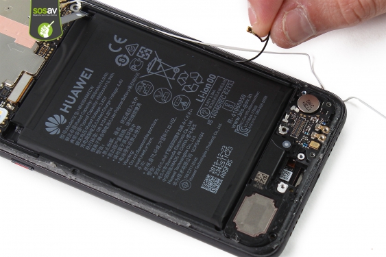

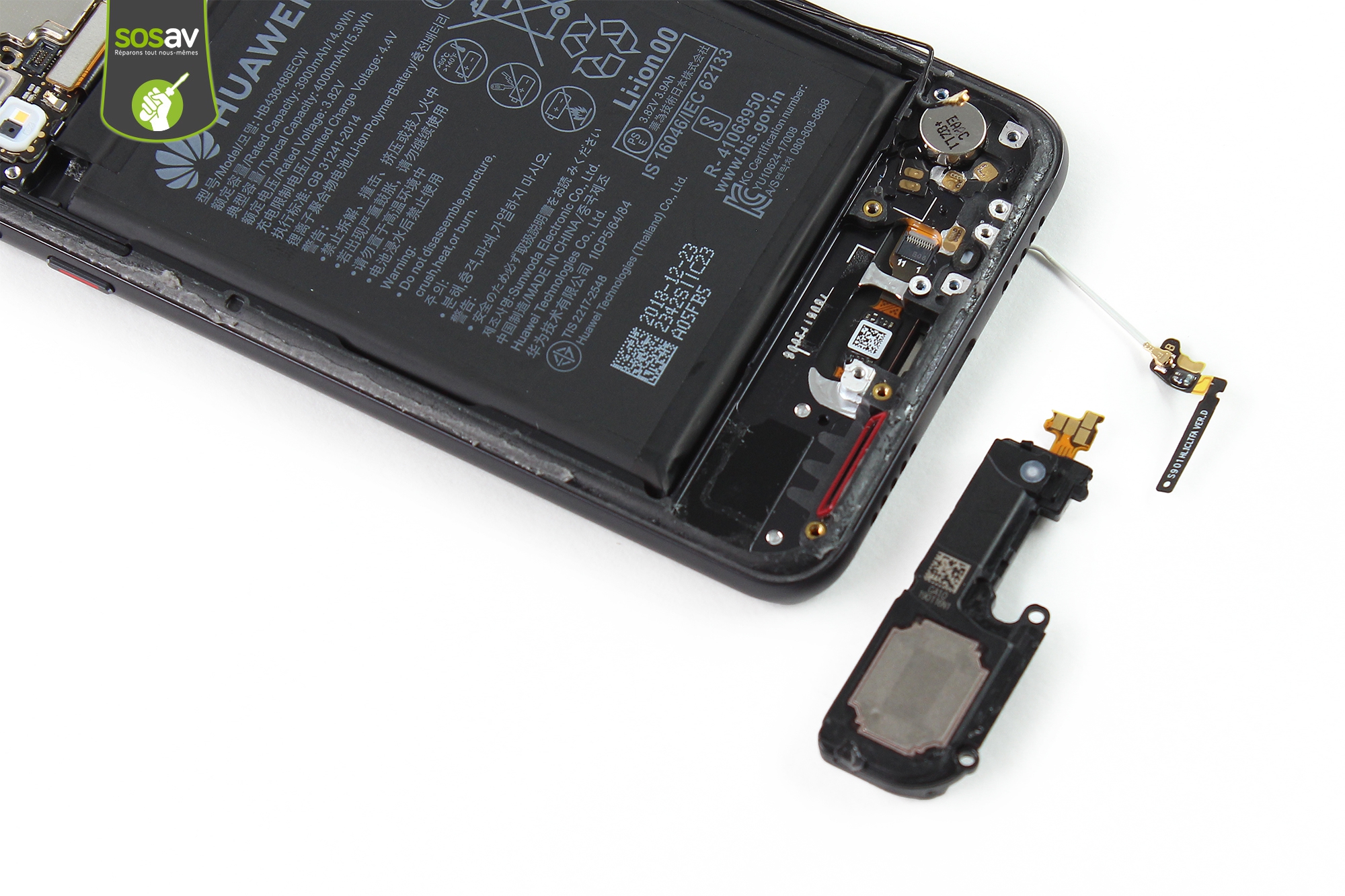

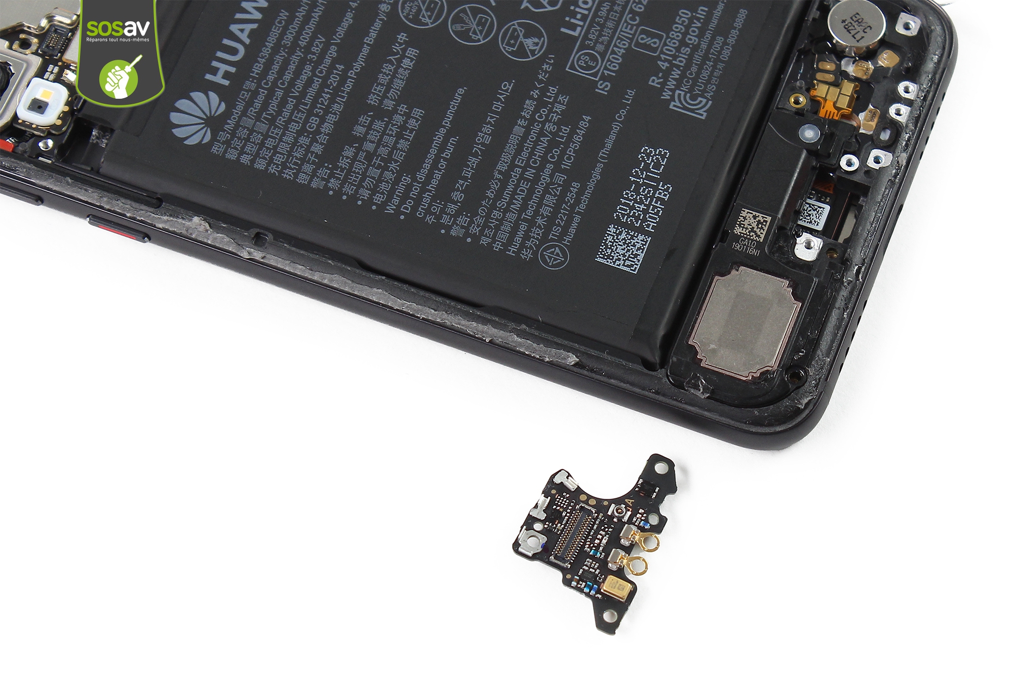

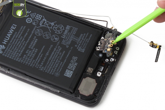

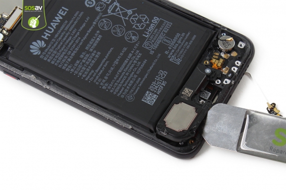

Prenez de nouveau la spatule iSesamo pour commencer à déloger doucement le haut-parleur externe.Soyez prudent.e au moment de décoller la nappe du haut-parleur collée au châssis. Utilisez plutôt la spatule en nylon ici. (Photos 2 & 3)
Votre haut-parleur externe Huawei P20 Pro est maintenant déposé.En cas de problème de son, pensez à le changer !
