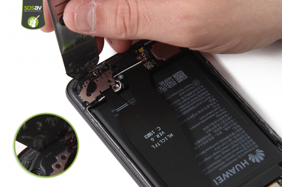

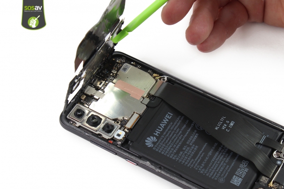

Munissez-vous d'un outil presqu'inattendu, présent dans votre salle de bain : un sèche-cheveux !Chauffez la face arrière quelques secondes afin de ramollir la colle qui la maintient.Créez une légère ouverture en insérant délicatement la spatule iSesamo entre la vitre et le châssis, sur la partie basse du P20 Pro.Prenez ensuite le relais avec un médiator.N'insérez pas la spatule sur le haut du P20 Pro par précaution vis-à-vis de la nappe du capteur lumière.N'hésitez pas à chauffer de nouveau lors des prochaines étapes si une résistance se fait sentir.
Faites glisser le médiator sur tout le contour du P20 Pro.De nouveau, évitez la partie haute pour préserver la nappe du capteur lumière.Vous pouvez maintenant soulever et basculer la face arrière. Ne retirez pas encore totalement la face arrière qui est toujours retenue par cette même nappe.
Servez-vous de la spatule en nylon pour déconnecter la nappe.Puis utilisez le tournevis plat pour retirer le reste de colle présent sur la partie haute de la face arrière.
La face arrière est maintenant partiellement démontée.

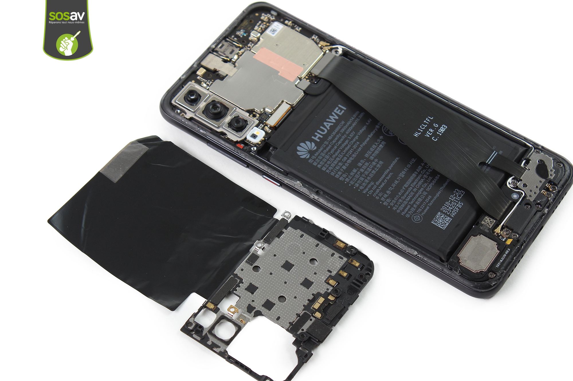

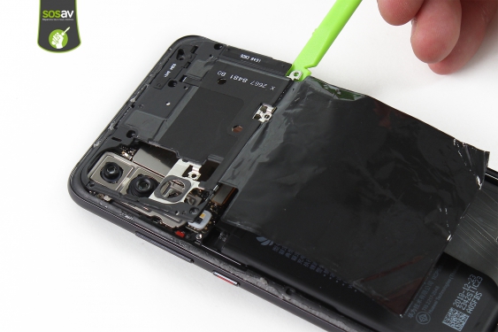

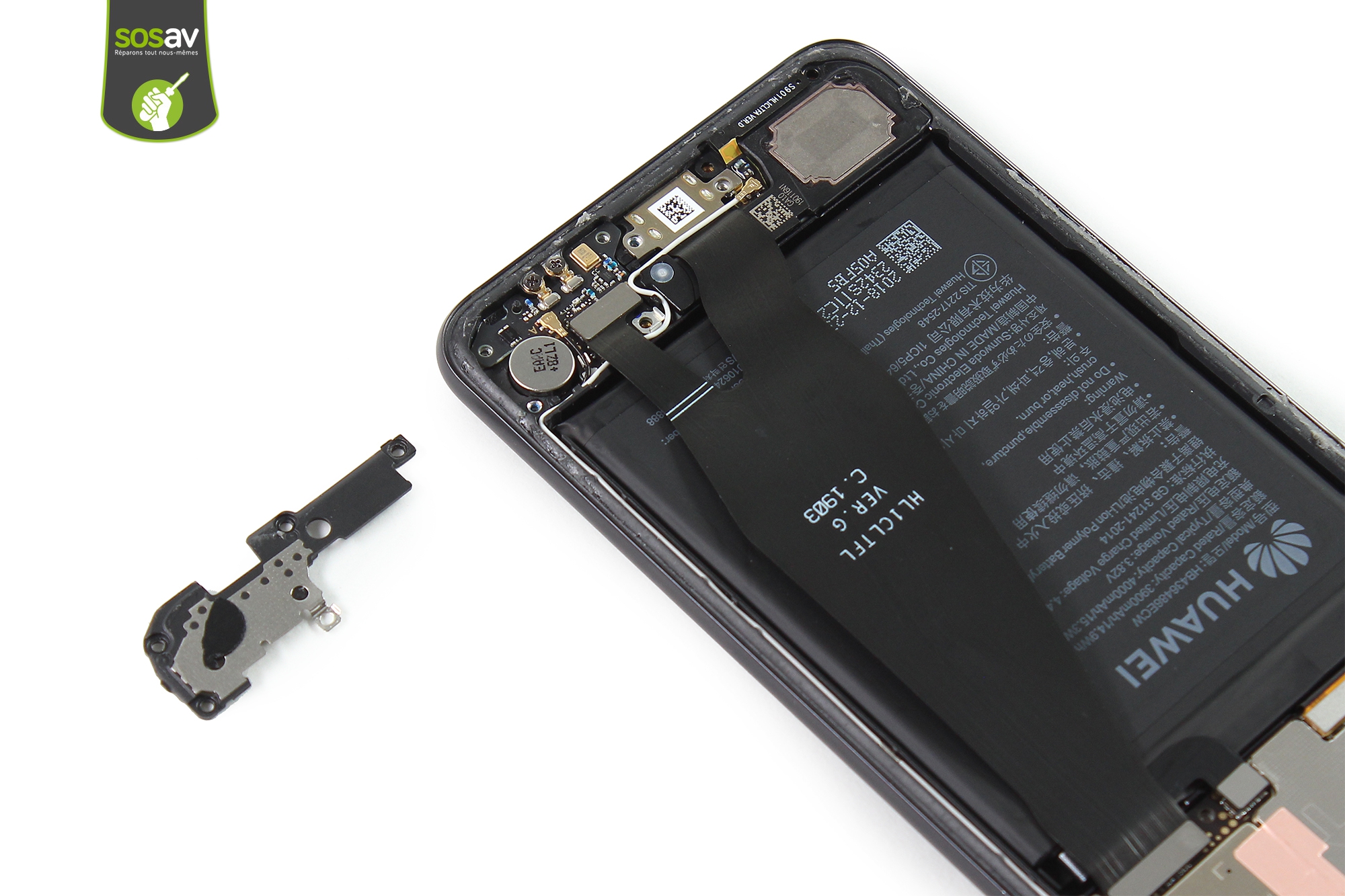

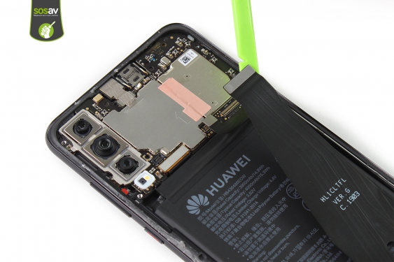

Dévissez les 9 vis avec le tournevis cruciforme de notre kit outils. (Photo 1)Attention, certaines vis peuvent être cachées sous un petit adhésif.Aidez-vous ensuite de la spatule en nylon pour soulever et retirer la plaque de protection carte mère et dissipation de chaleur.Le contacteur de l'antenne GPS se trouve sur cette plaque !
La plaque de protection est désormais extraite.

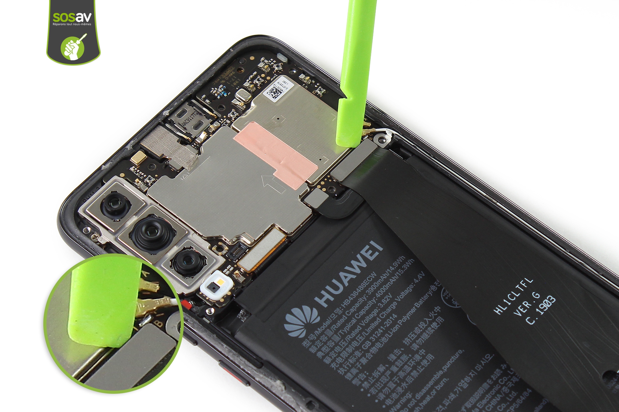

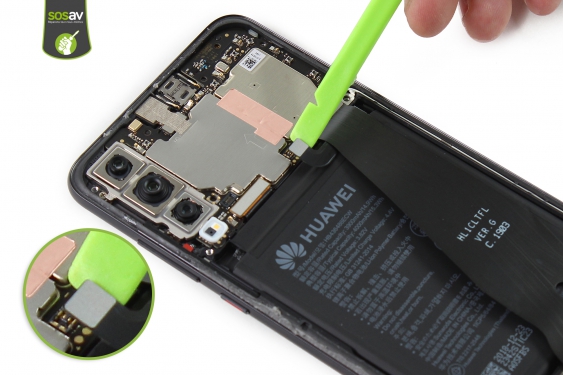

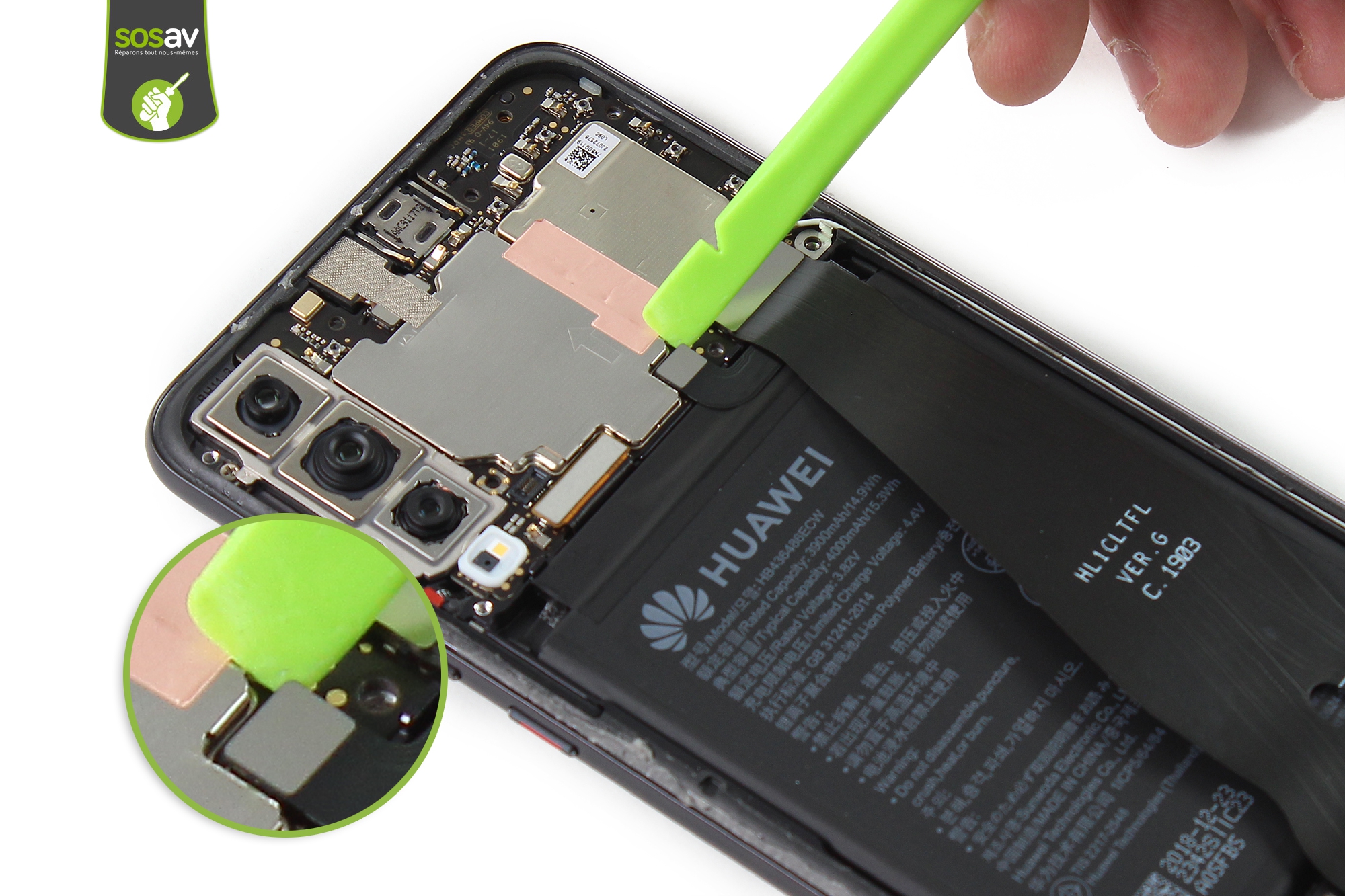

Conservez la spatule en nylon pour déconnecter la batterie.Il s'agit d'une précaution pour éviter les éventuels courts-circuits lors des prochaines étapes.

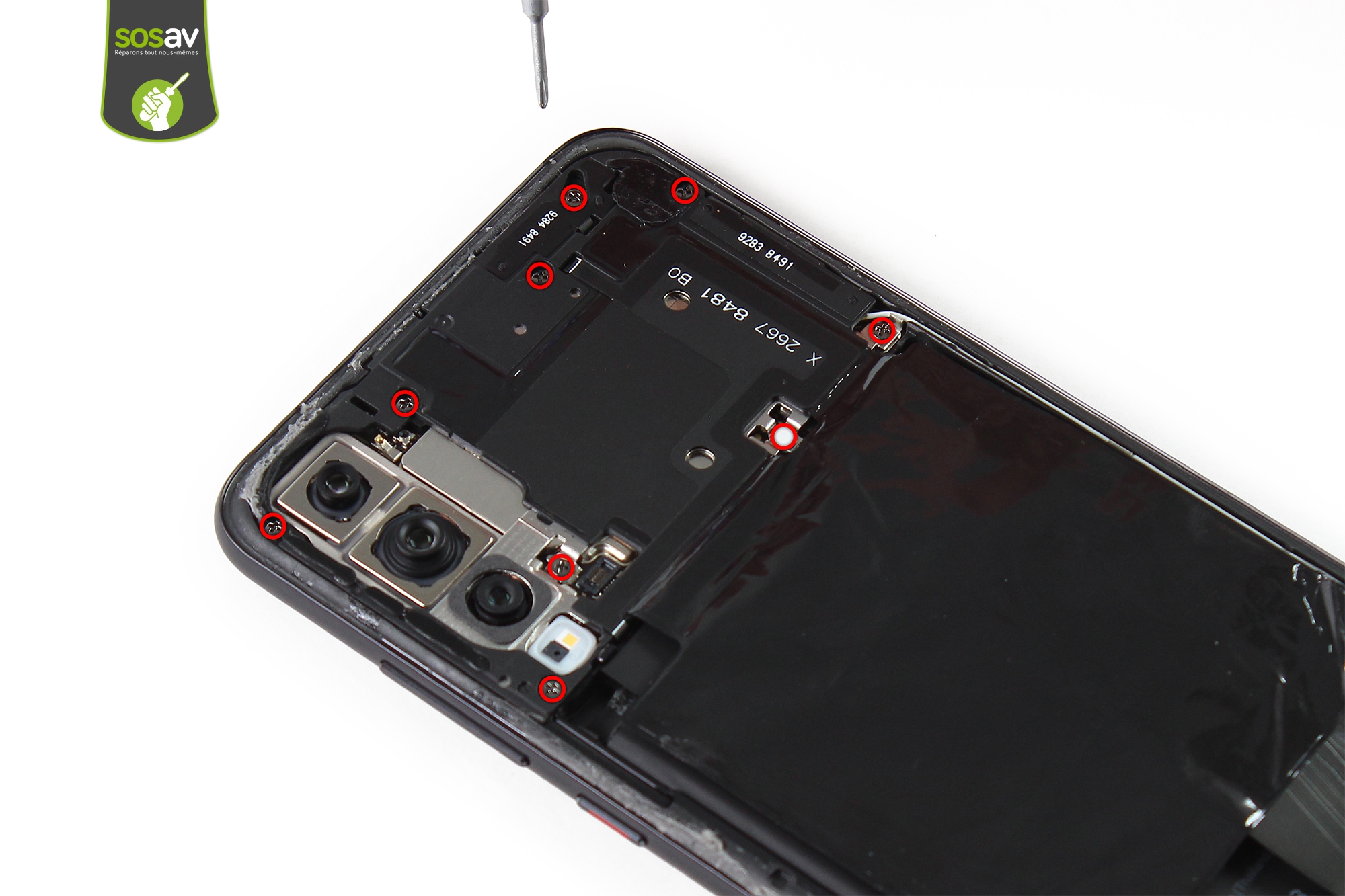

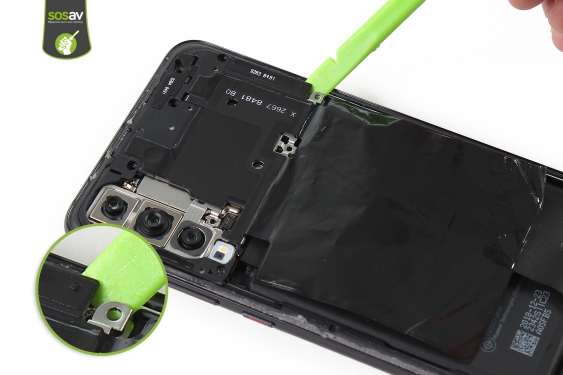

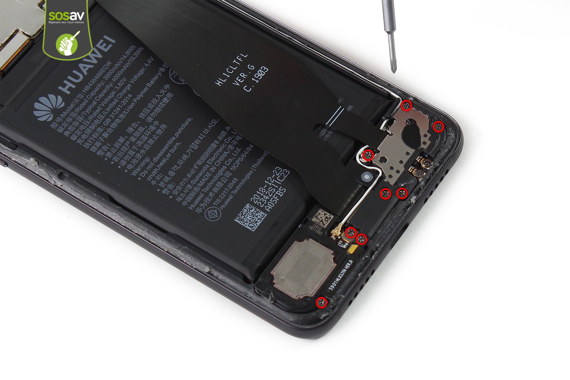

Réutilisez le tournevis cruciforme pour retirer les 8 vis entourées en rouge. (Photo 1)Puis sortez la plaque de protection grâce à la spatule iSesamo.
La plaque de protection est maintenant retirée.

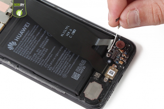

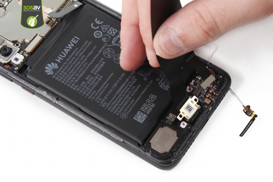

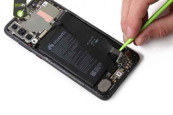

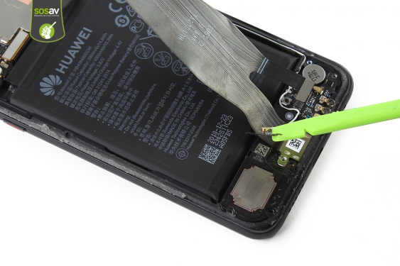

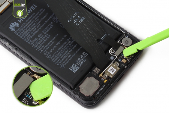

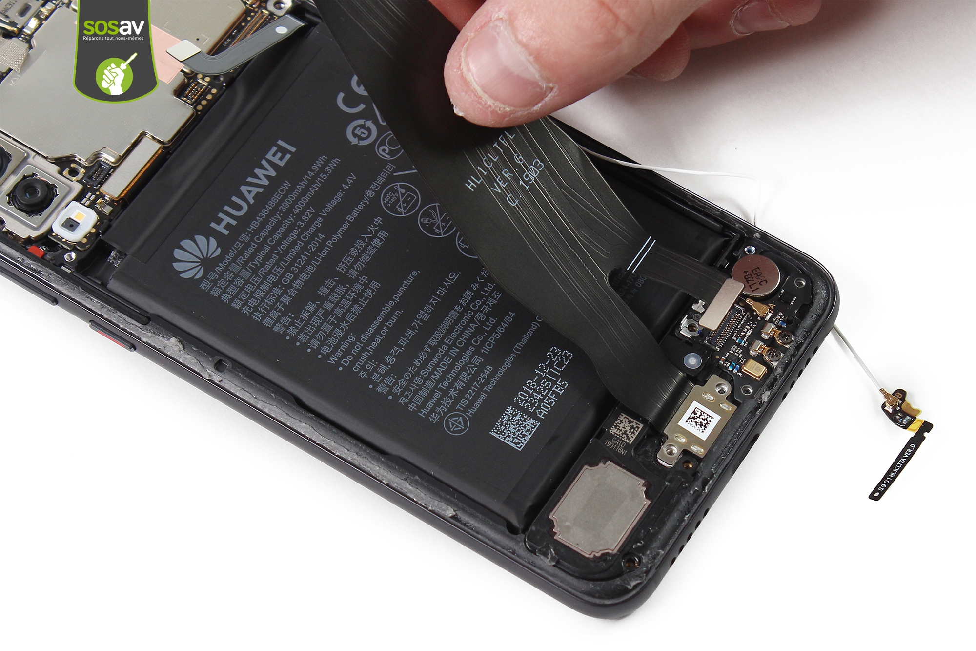

A présent, déconnectez la nappe du connecteur de charge côté carte mère, grâce à la fidèle spatule en nylon.Puis faites de même sur la deuxième nappe sur la partie basse.

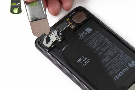

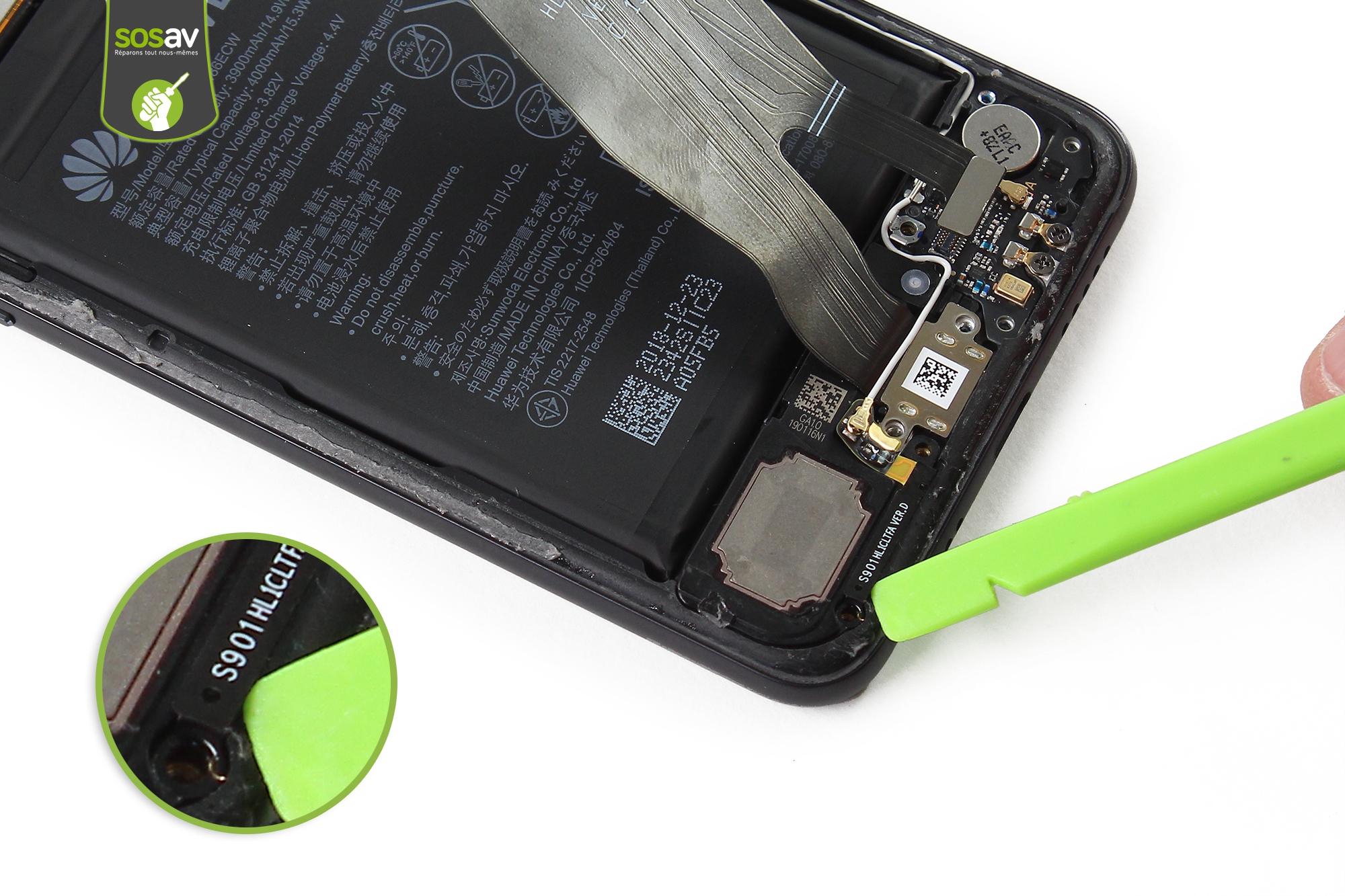

Poursuivez en décollant délicatement la nappe reliée au câble d'interconnexion GSM (blanc) avec la spatule en nylon.

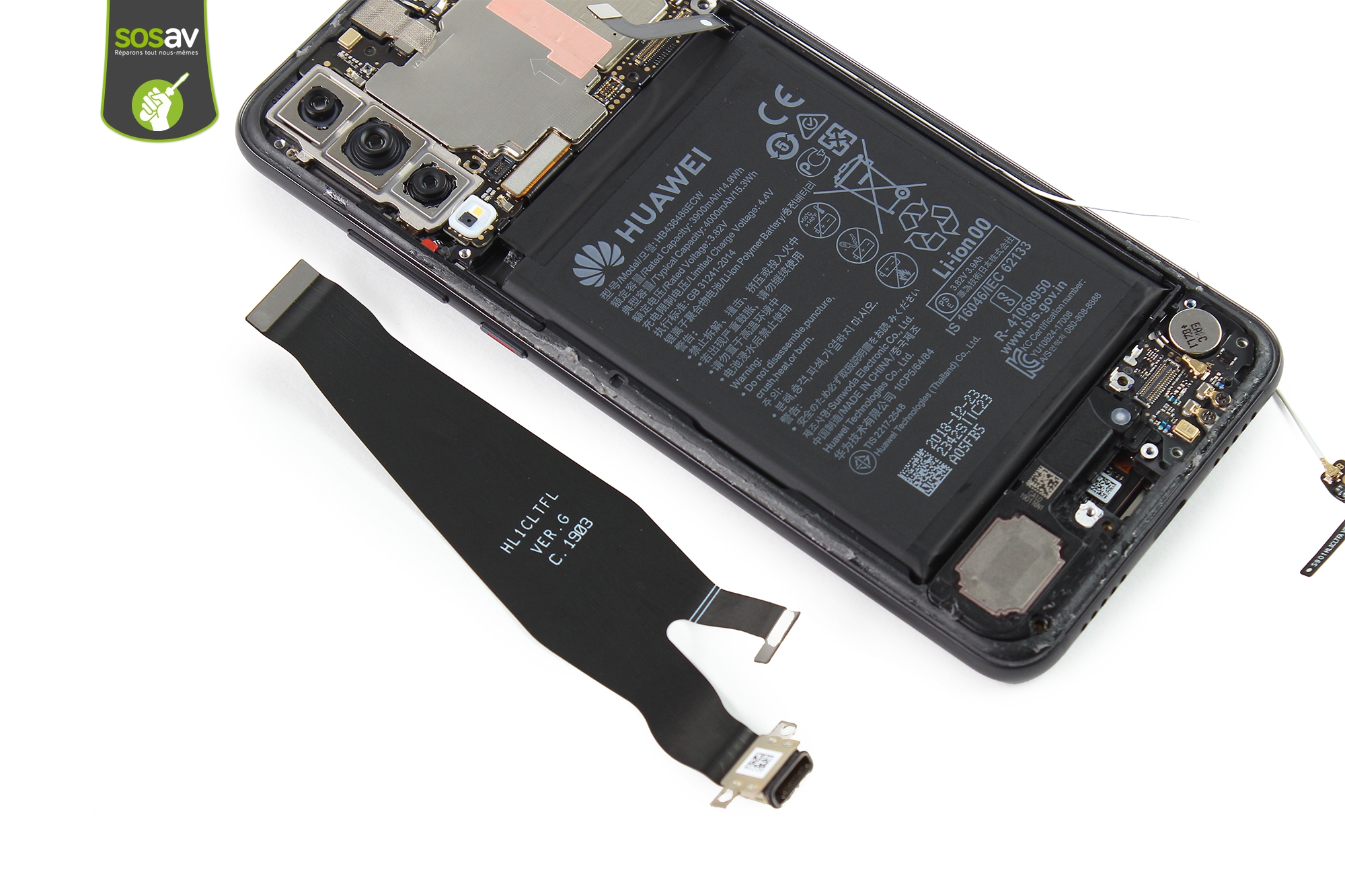

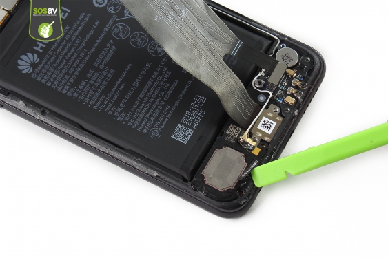

Vous pouvez désormais libérer et ôter le connecteur de charge.
Votre connecteur de charge Huawei P20 Pro est maintenant déposé.En cas de problèmes de charge récurrents, pensez à le changer grâce à ce guide !
