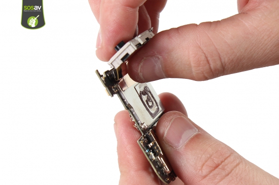

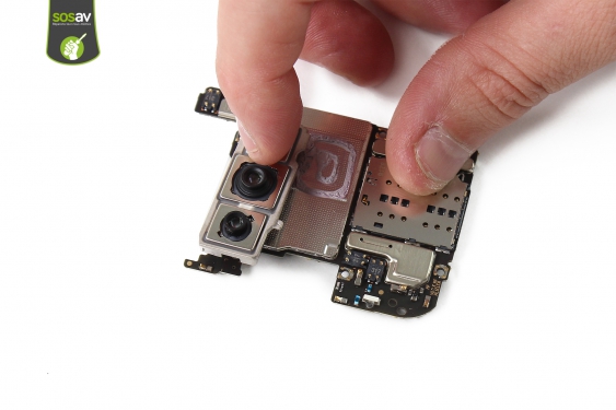

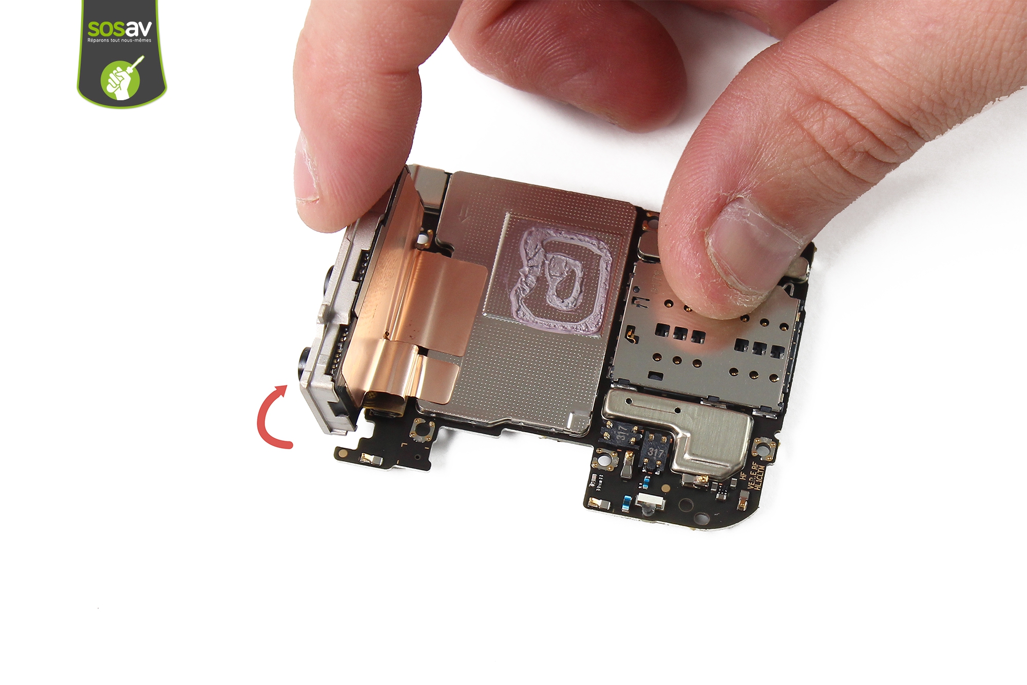

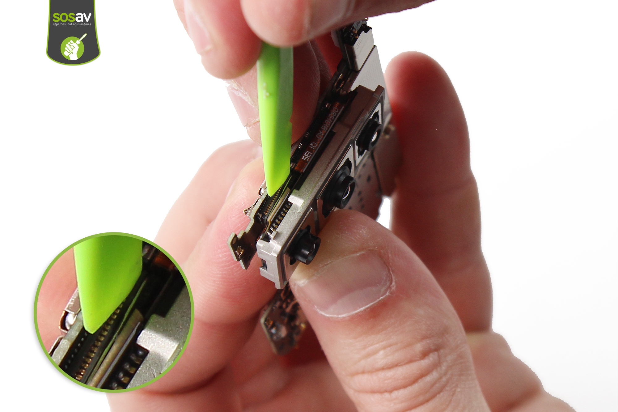

Faites basculer la caméra arrière sur elle-même pour laisser apparaître ses connecteurs.

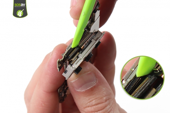

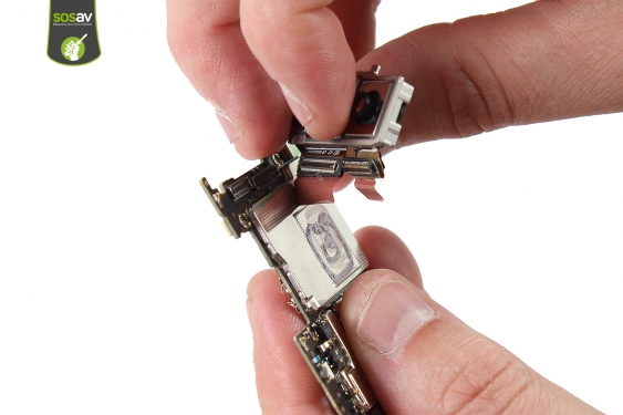

Avec la spatule en nylon, déconnectez la première nappe.Vous pouvez ensuite déconnecter la seconde nappe en séparant délicatement la caméra de la carte mère.

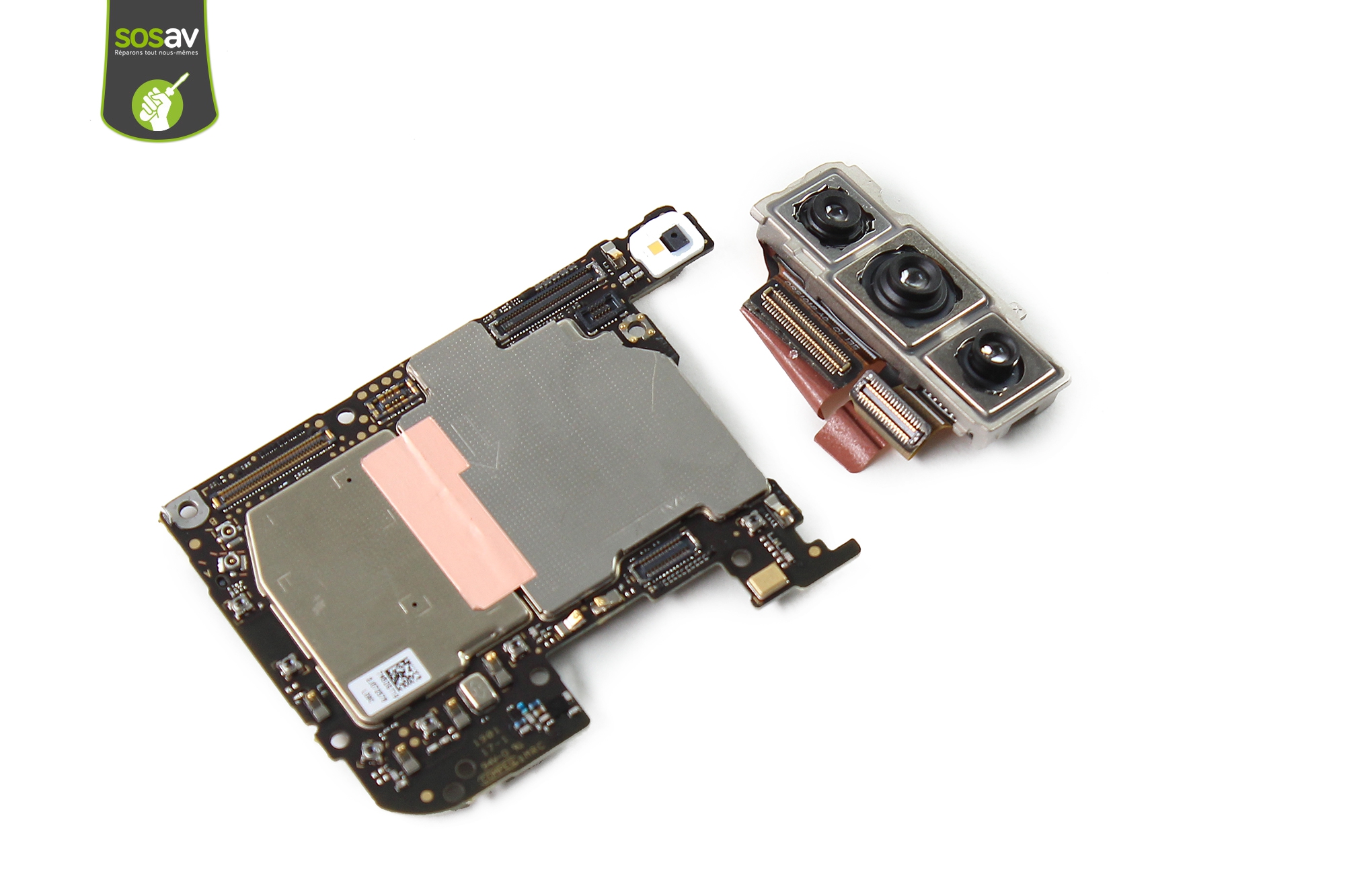

La carte mère et la caméra arrière Huawei P20 Pro sont maintenant séparées.En cas de problème de photos, changez la caméra et si besoin remplacez la carte mère par une carte mère reconditionnée.
