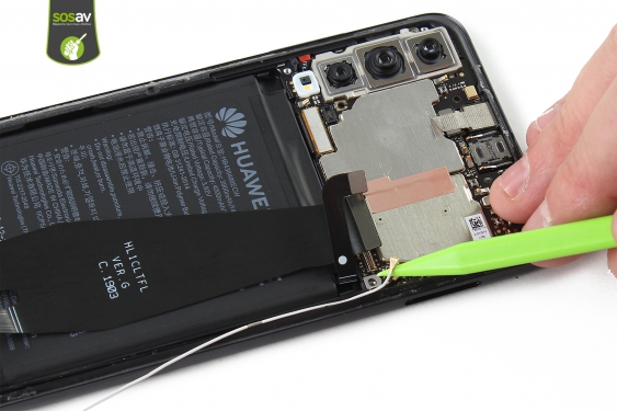

Par confort pour la suite du démontage, déconnectez la nappe du connecteur de charge côté carte mère, grâce à la fidèle spatule en nylon.Puis faites de même sur la deuxième nappe sur la partie basse.

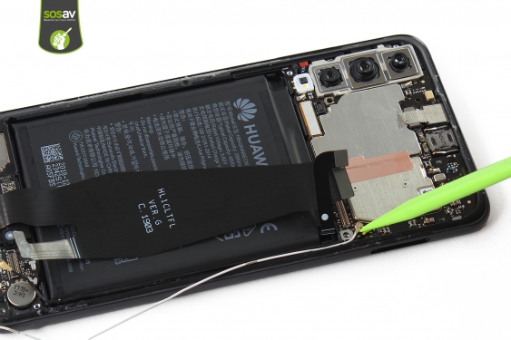

Poursuivez en décollant délicatement la nappe reliée au câble d'interconnexion GSM (blanc) avec la spatule en nylon.

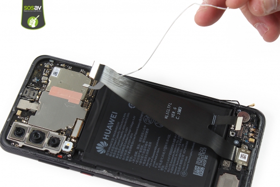

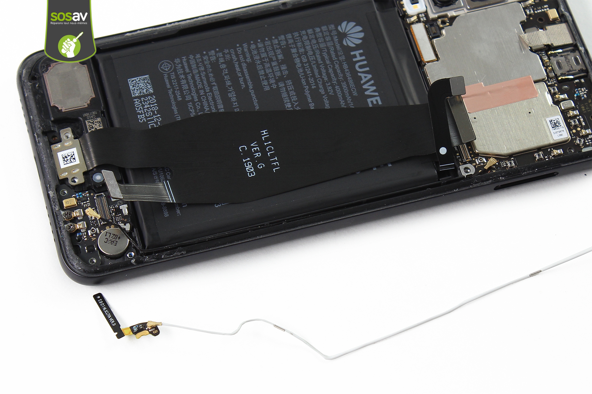

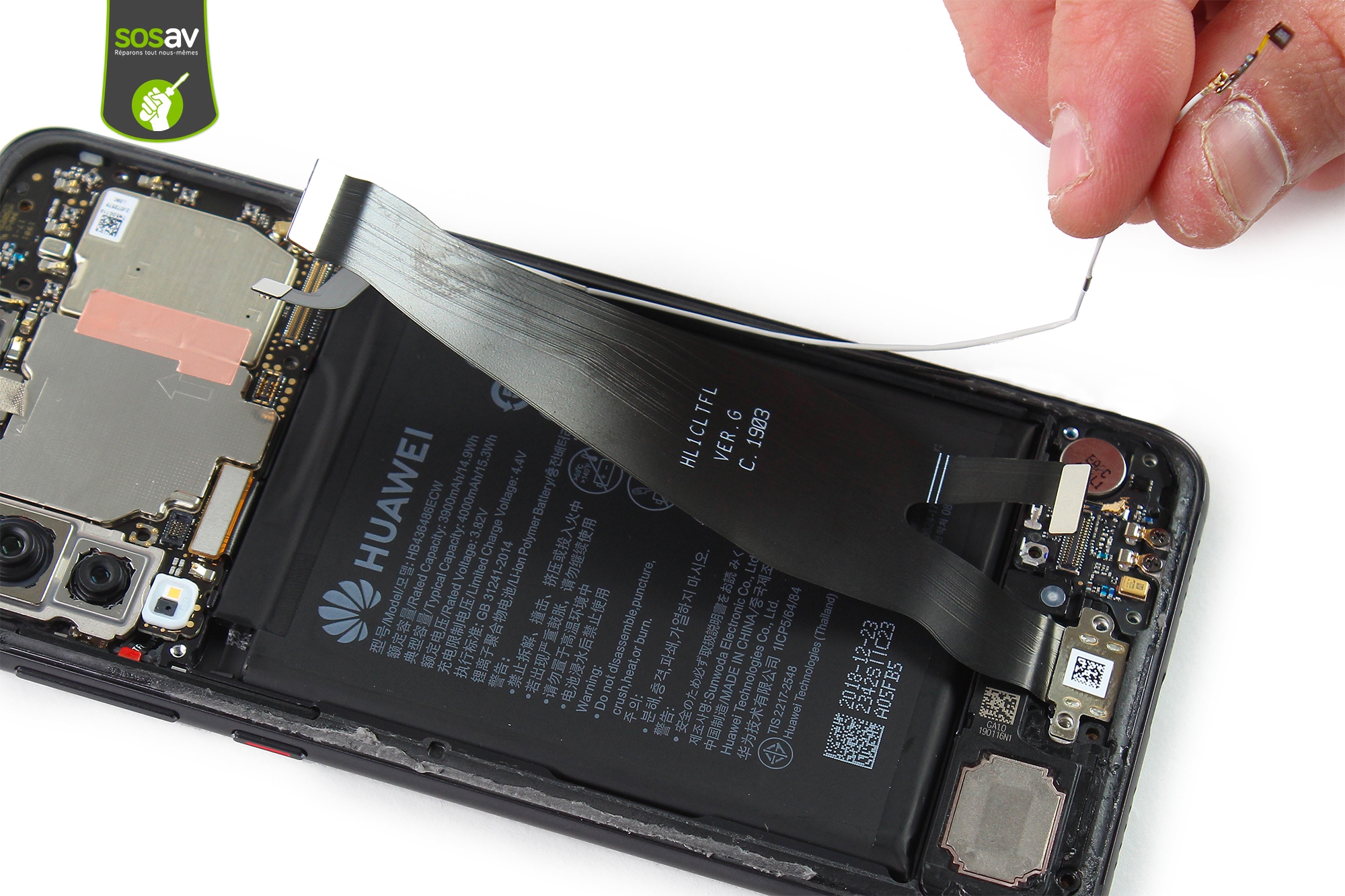

Puis tirez doucement dessus pour le sortir tout le long du châssis.Terminez enfin par déconnectez le câble côté carte mère grâce à la spatule en nylon.
Votre câble d'interconnexion GSM Huawei P20 Pro est retiré.En cas problème de réception réseau, remplacez-le par un câble neuf !
