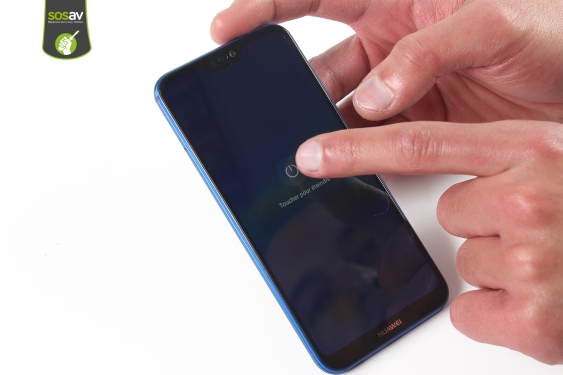

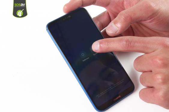

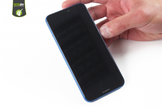

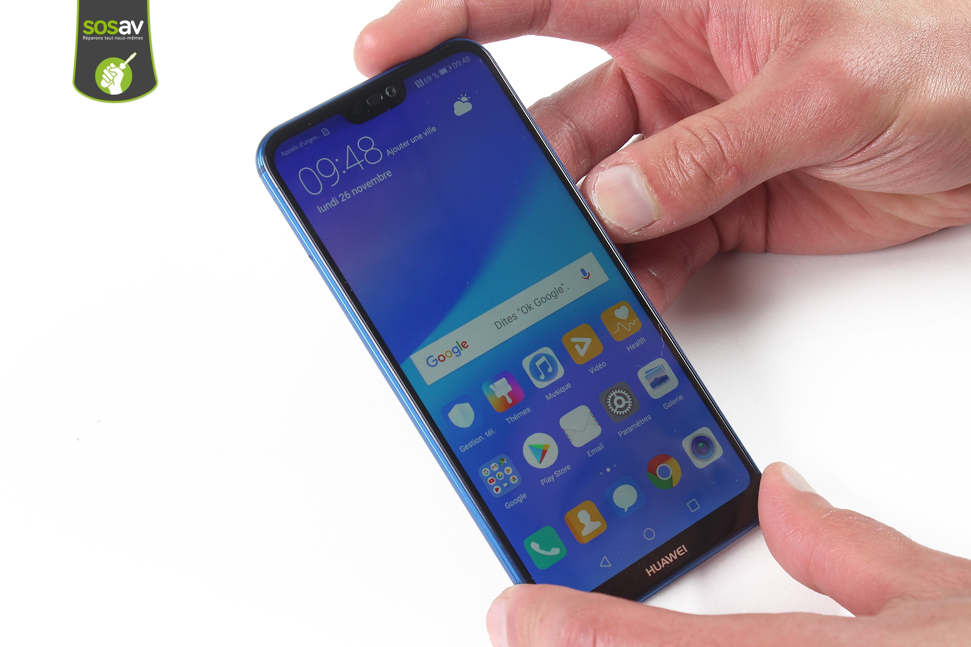

Avant de changer une vitre arrière et capteur empreinte P20 Lite, il est nécessaire, pour des raisons évidentes de sécurité, de l'éteindre.Pour ceci, appuyez sur le bouton power durant quelques secondes, puis confirmez l'extinction par "Éteindre".

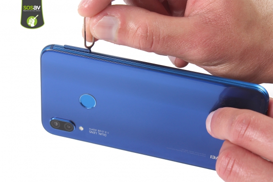

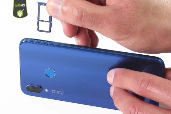

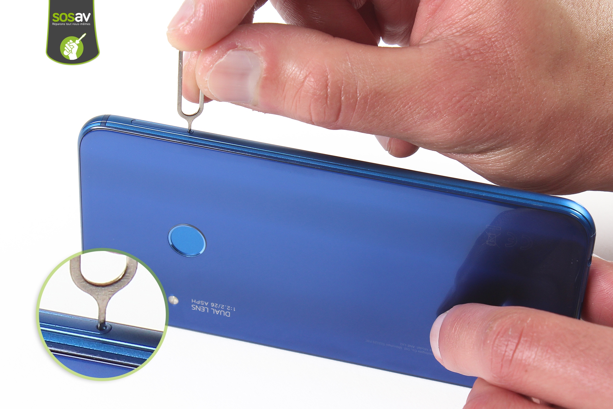

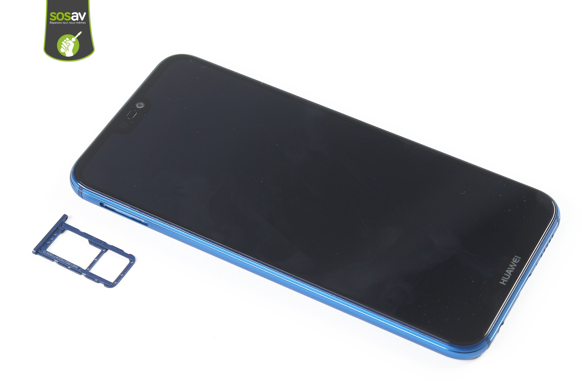

Insérez ensuite l'outil d'extraction du tiroir SIM / SD dans le petit trou prévu à cet effet.Le tiroir SIM se trouve sur la tranche gauche du P20 Lite.Une fois le tiroir SIM éjecté, retirez-le.
Votre tiroir SIM & SD Huawei P20 Lite est désormais démonté.

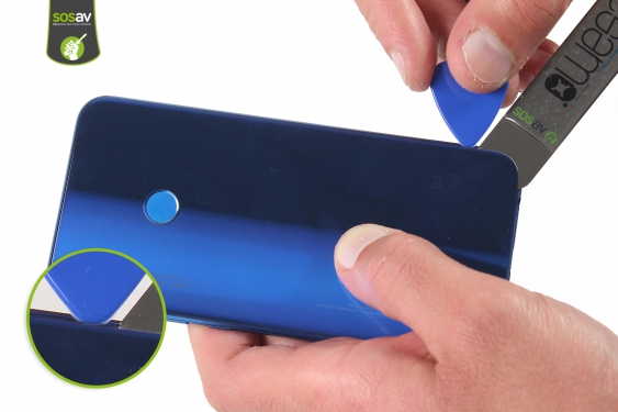

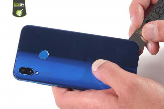

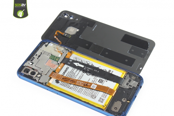

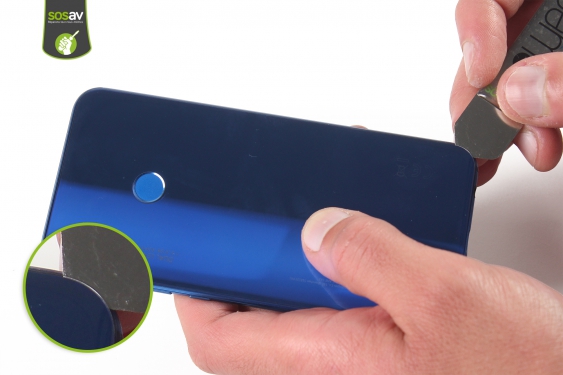

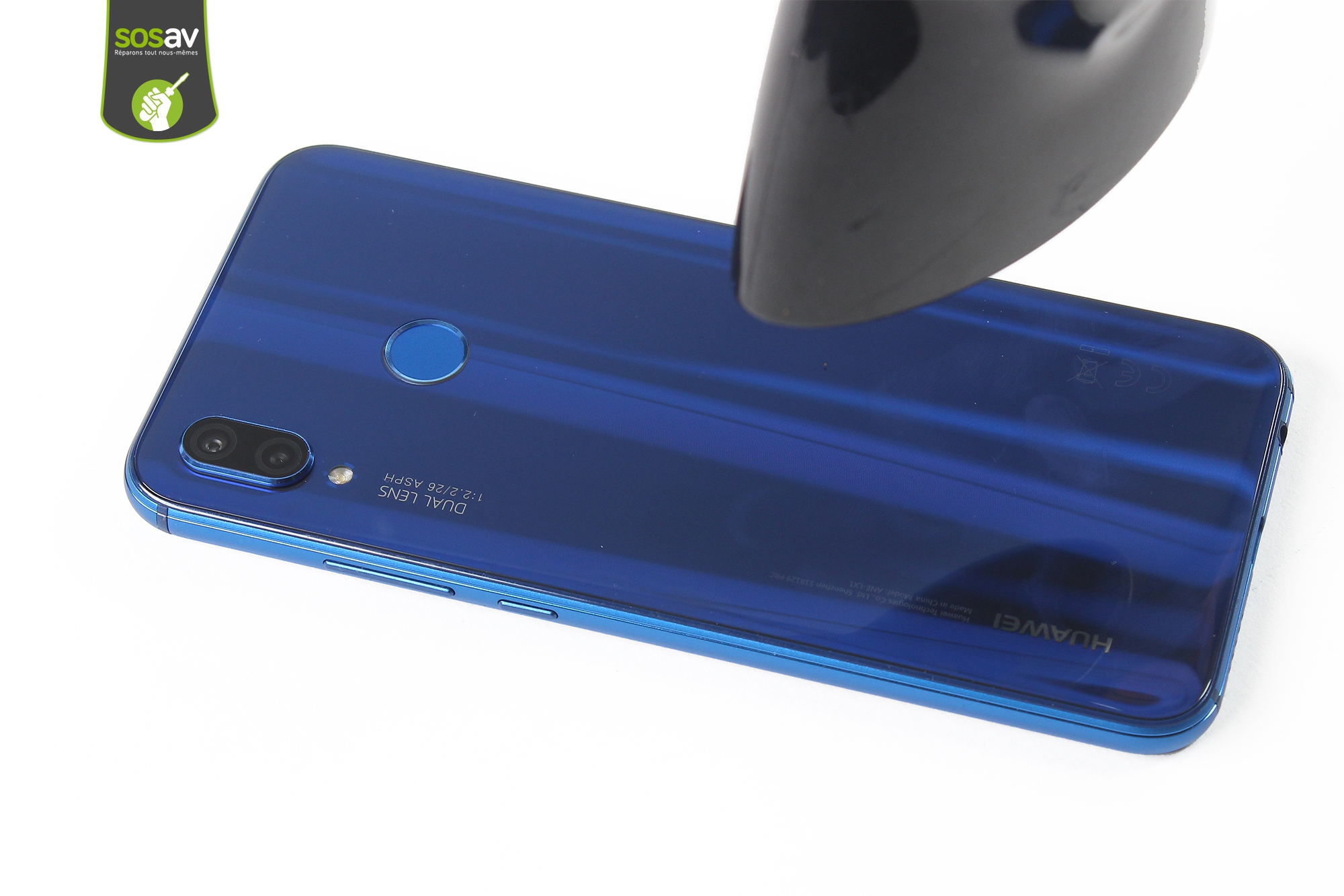

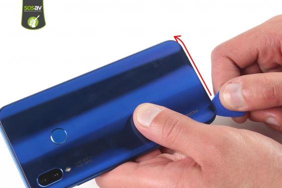

Chauffez ensuite la vitre arrière à l'aide du sèche-cheveux afin de ramollir la colle.Puis glissez la spatule iSesamo entre la vitre et le châssis pour créer une ouverture.Une fois l'ouverture créée, insérez un médiator.

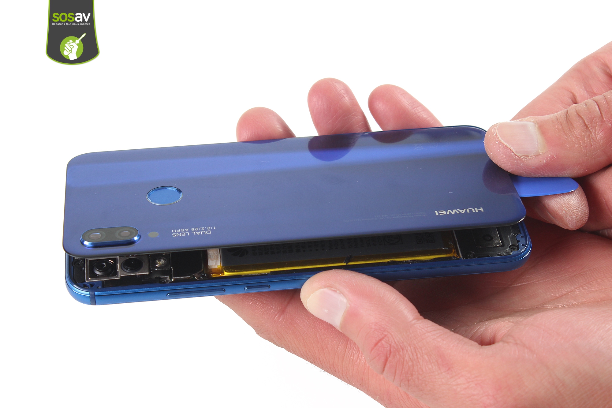

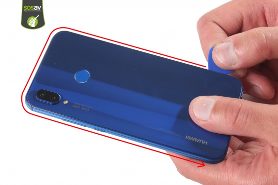

Faites délicatement glisser le médiator tout autour de la vitre pour la décoller entièrement.Terminez par la partie basse du téléphone.

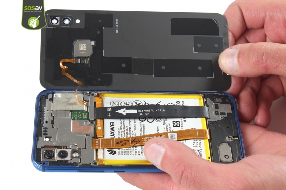

Ouvrez la vitre arrière à la manière d'un livre.Attention à ne pas retirer totalement la vitre arrière car elle est toujours reliée au téléphone par des nappes.

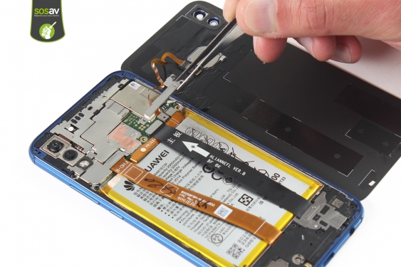

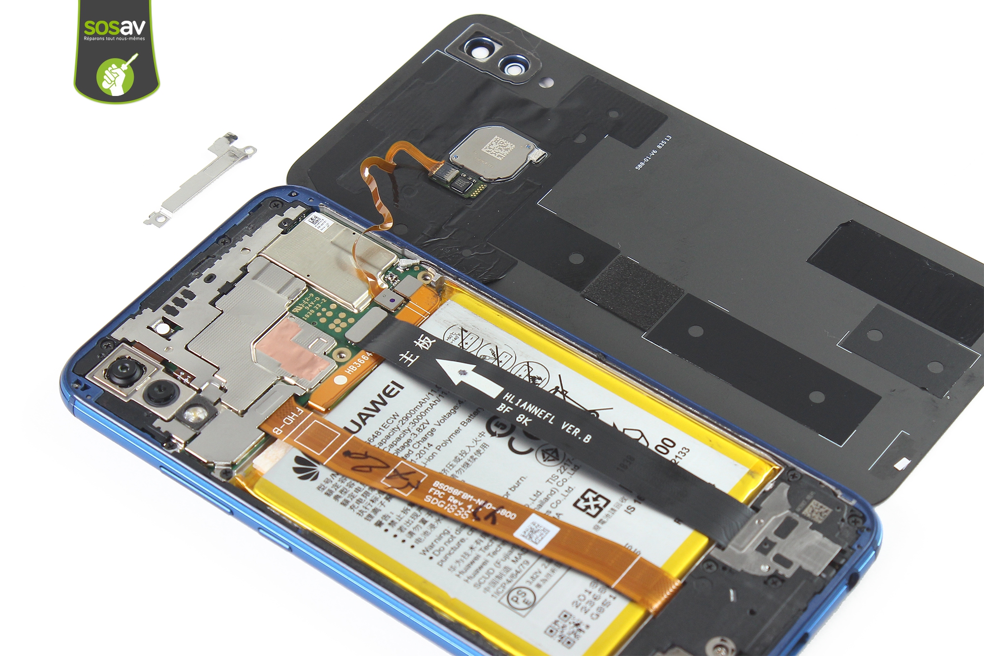

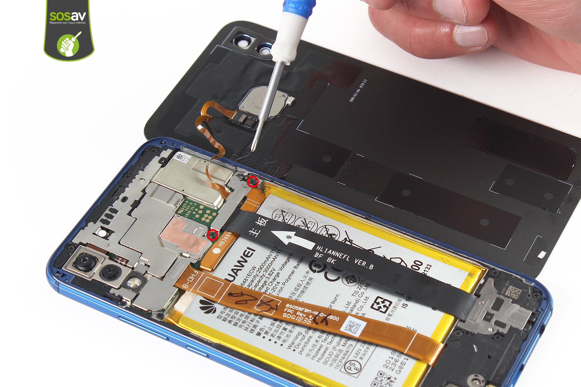

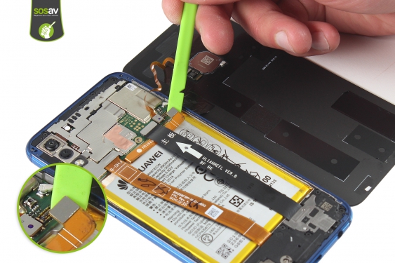

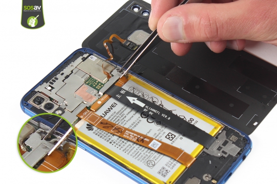

Servez-vous du tournevis cruciforme pour dévisser les 2 vis entourées en rouge (Photo 1).Puis retirez la plaque de protection des nappes avec la pince.
La plaque métal de protection des nappes est maintenant extraite.

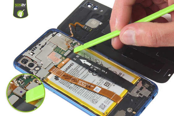

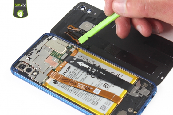

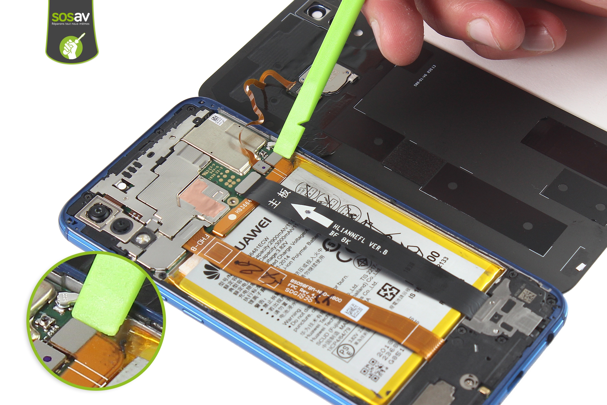

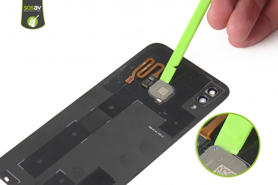

Utilisez la spatule en nylon pour déverrouiller la nappe de la batterie.Il s'agit ici d'une mesure de précaution pour éviter les courts-circuits.Conservez la spatule en nylon afin de déconnecter la nappe du capteur d'empreinte.

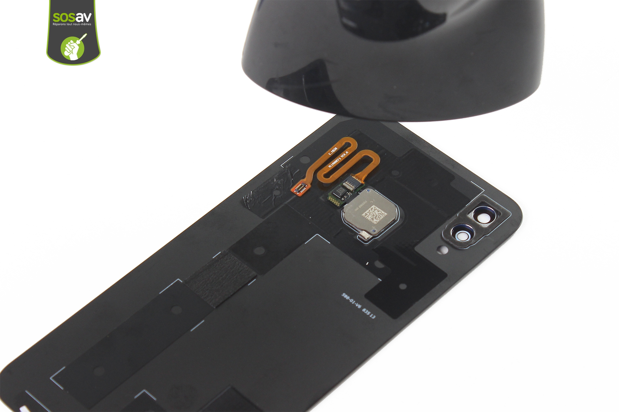

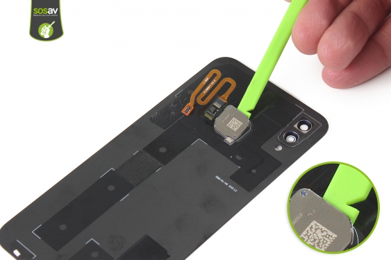

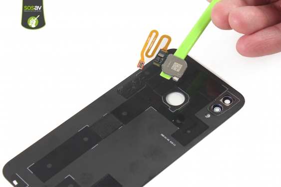

Reprenez le sèche-cheveux pour chauffer quelques secondes le capteur d'empreinte afin de ramollir la colle qui le maintient.De nouveau avec la spatule en nylon, décollez délicatement le capteur d'empreinte.

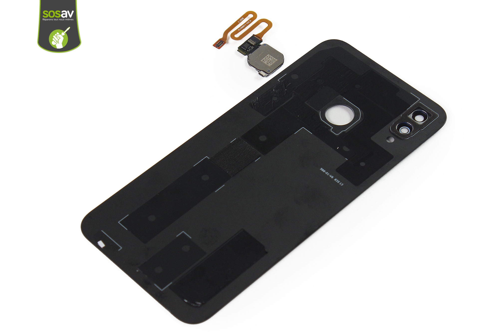

Votre capteur d'empreinte et vitre arrière P20 Lite sont maintenant démontés.En cas de vitre cassée ou de problèmes de reconnaissance d'empreinte, remplacez-les par des pièces neuves.
