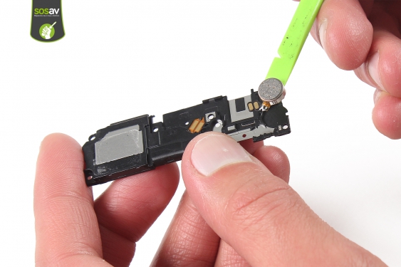

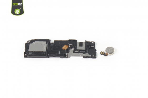

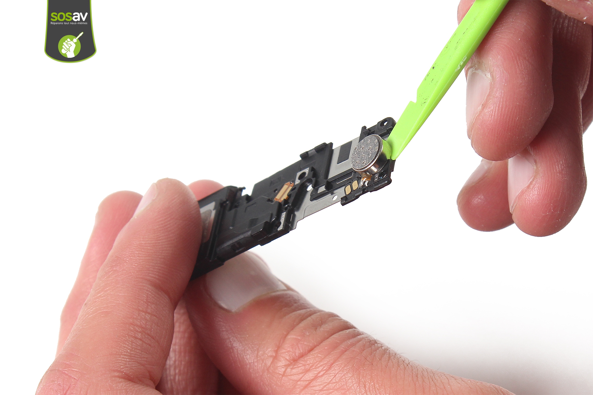

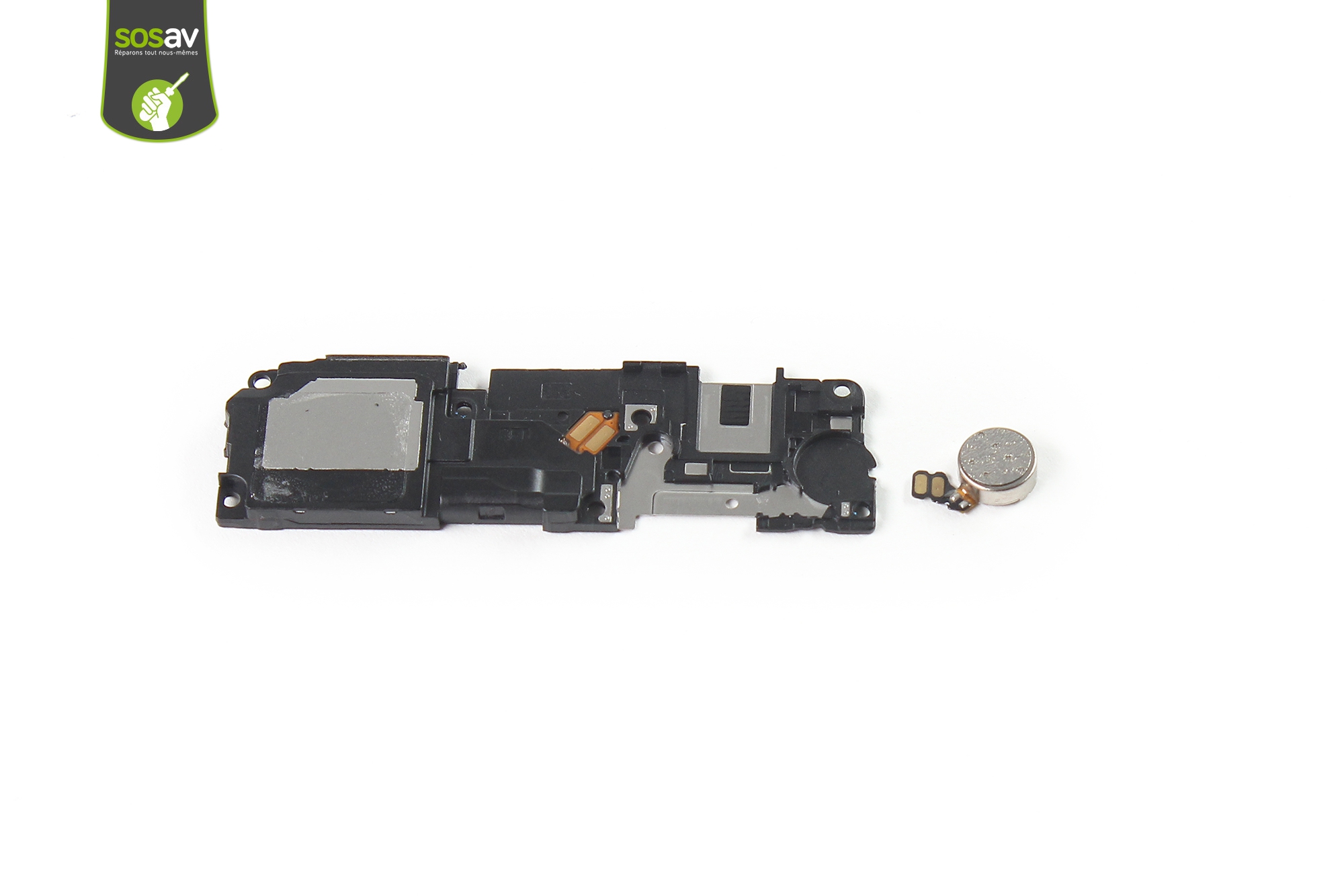

Utilisez de nouveau la spatule en nylon pour déloger délicatement le vibreur du haut-parleur externe.
Le haut-parleur externe et vibreur P20 Lite sont à présent démontés.En cas de problèmes de son ou de vibration, remplacez-les par des pièces neuves.
