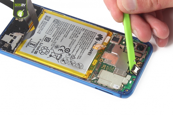

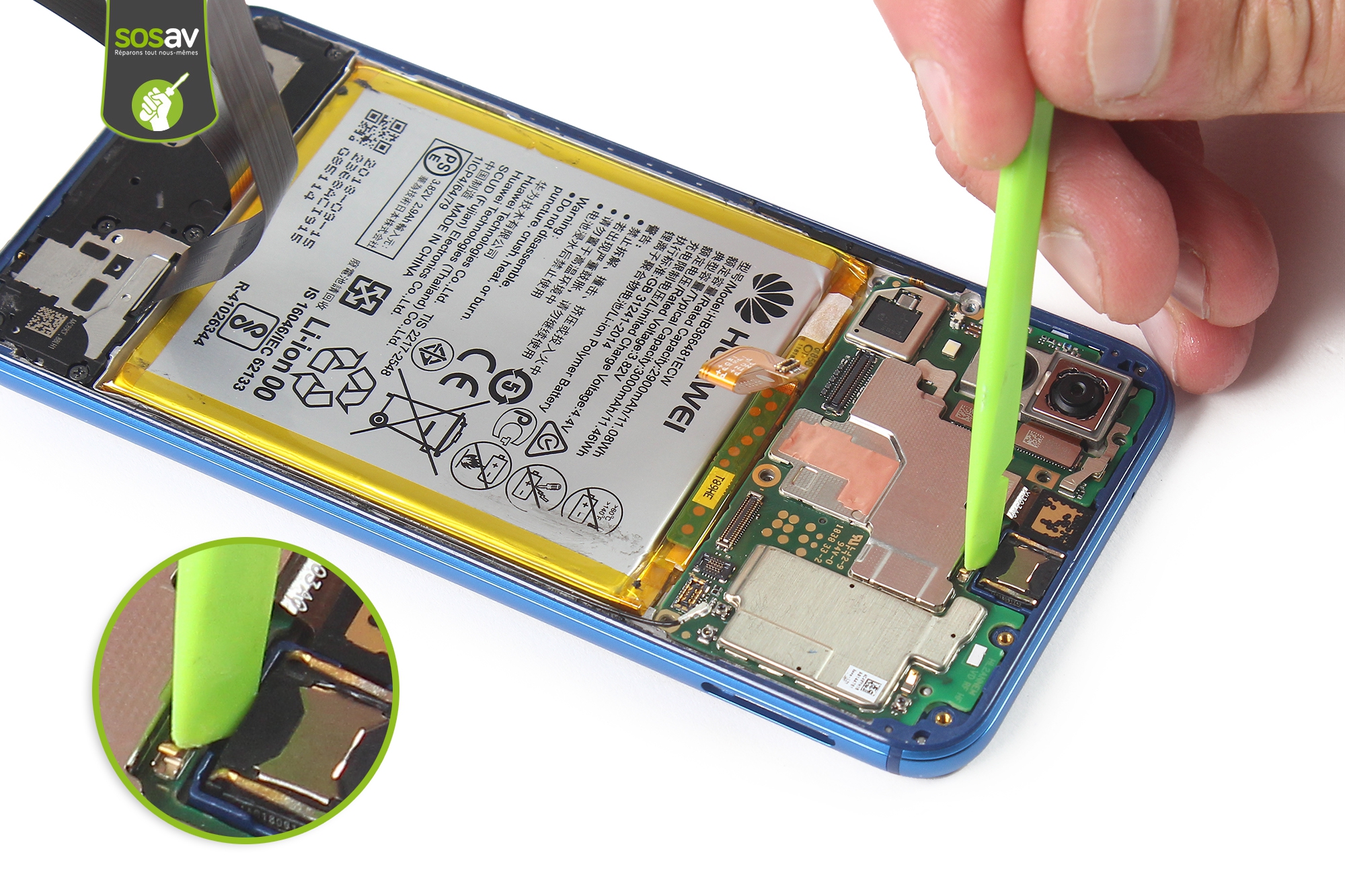

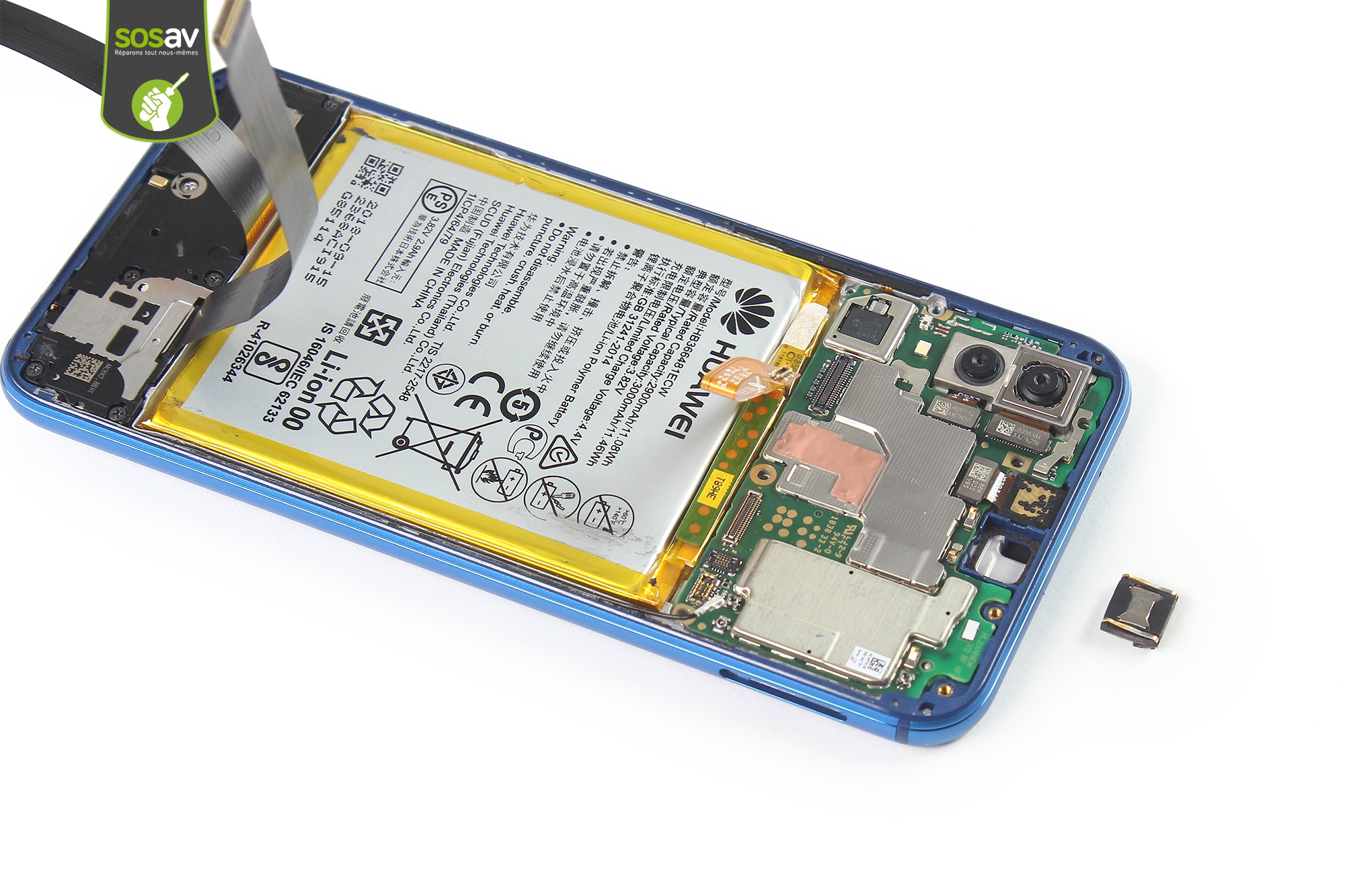

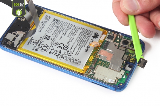

Insérez la spatule en nylon entre la carte mère et le haut-parleur interne, puis faites délicatement levier pour le soulever.Vous pouvez le retirer de son emplacement.
Et voilà ! Le haut-parleur interne Huawei P20 Lite est désormais démonté ! Vous pouvez procéder à son remplacement si cela est nécessaire.
