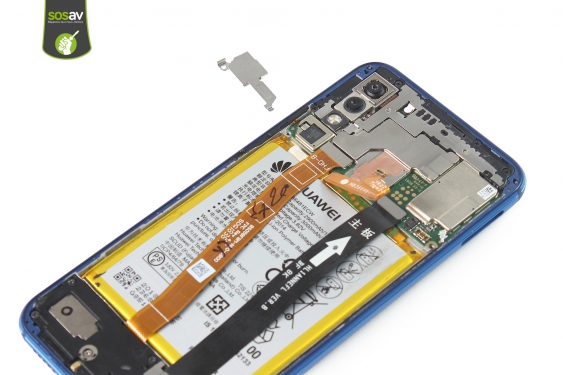

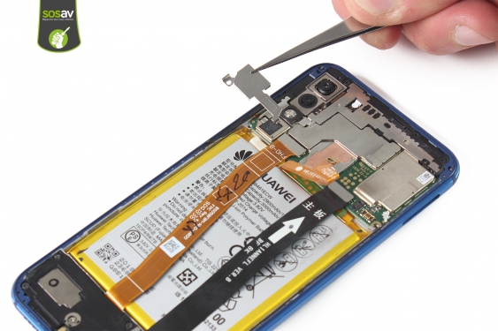

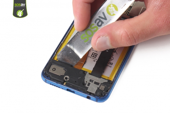

Servez-vous du tournevis cruciforme pour dévisser les 2 vis entourées en rouge (Photo 1).Puis retirez la plaque de protection des nappes avec la pince.
La plaque métal de protection des nappes est maintenant extraite.

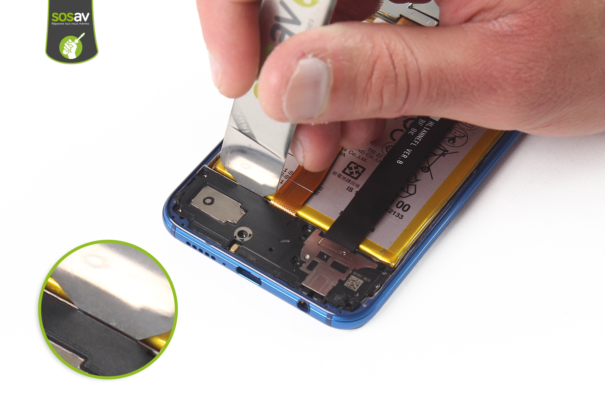

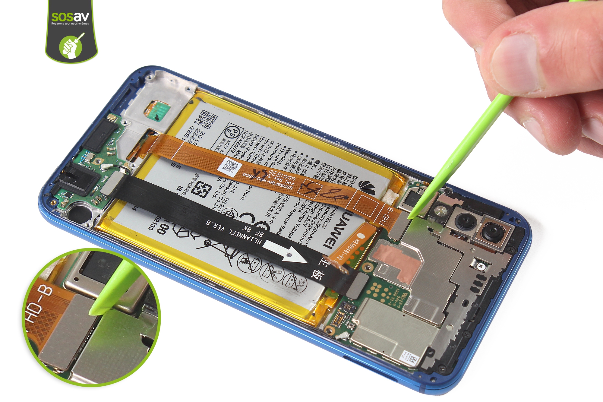

Utilisez la spatule en nylon pour déverrouiller la nappe de la batterie.Il s'agit ici d'une mesure de précaution pour éviter les courts-circuits.Conservez la spatule en nylon afin de déconnecter la nappe du capteur d'empreinte.

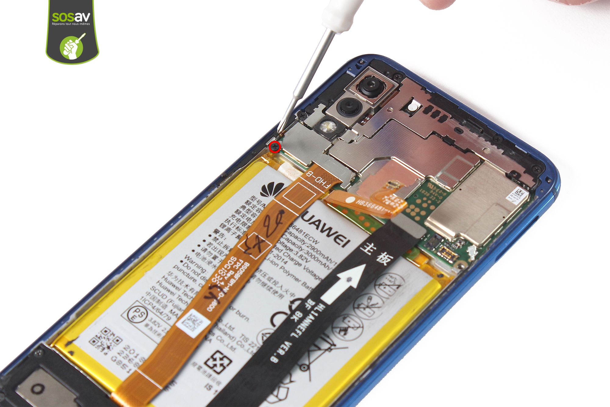

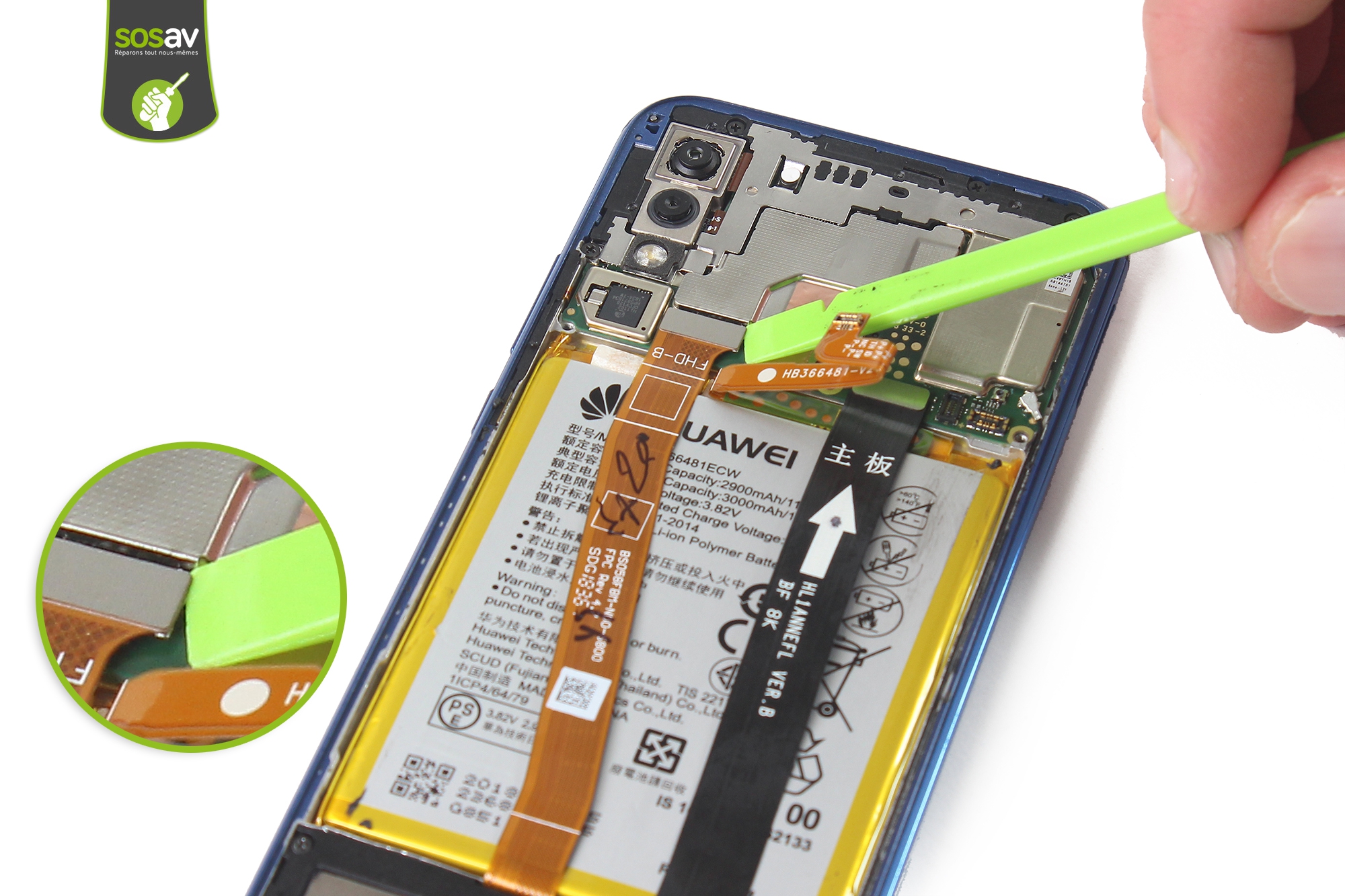

Retirez la vis entourée en rouge avec le tournevis cruciforme. Cette vis retient un cache métallique protégeant le connecteur de la nappe de liaison de l'écran.

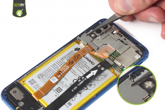

Puis aidez-vous de la pince plate pour retirer la plaque.

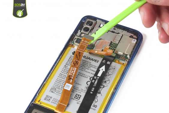

Ensuite débranchez la nappe de liaison avec la spatule en nylon.

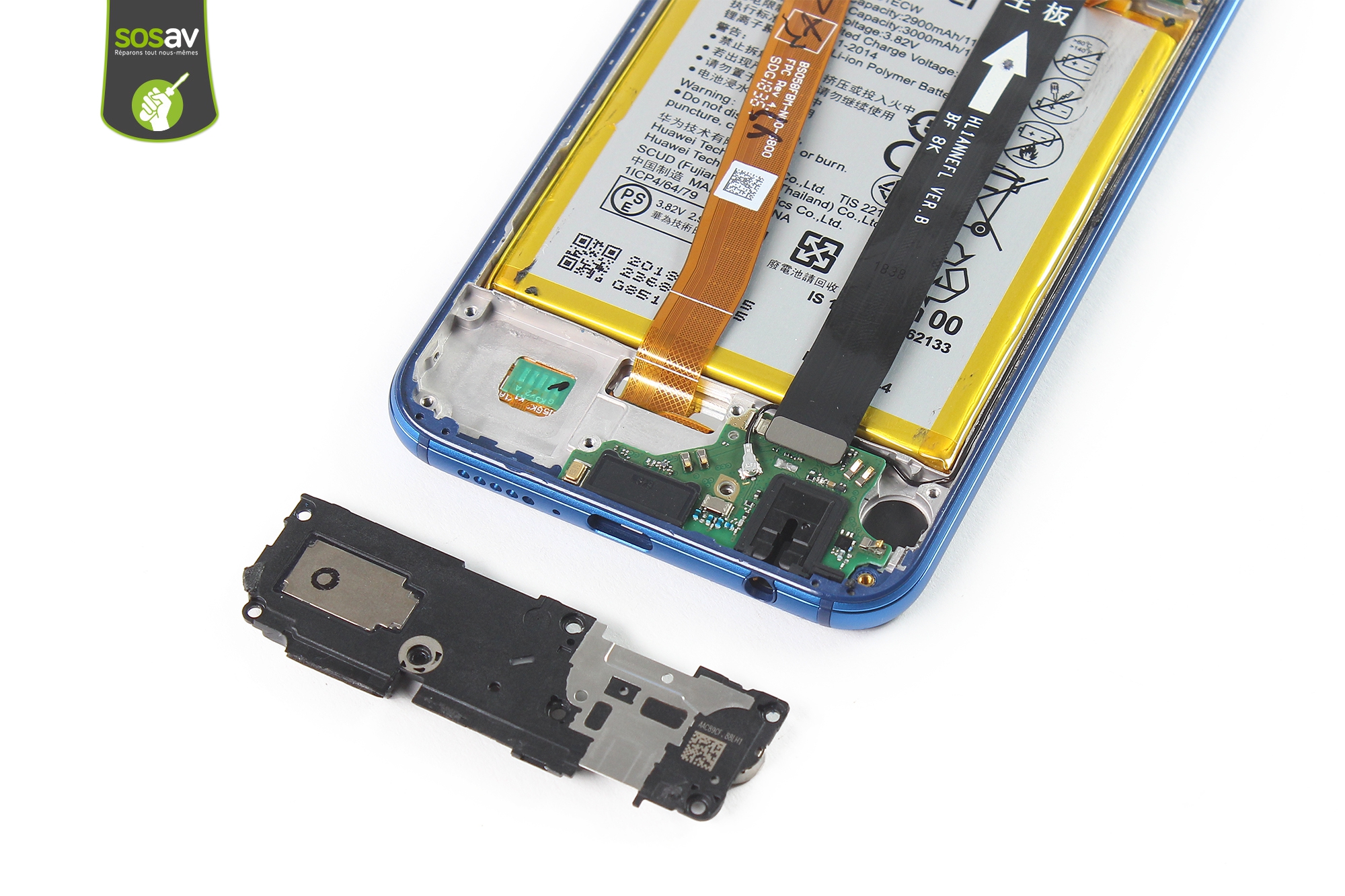

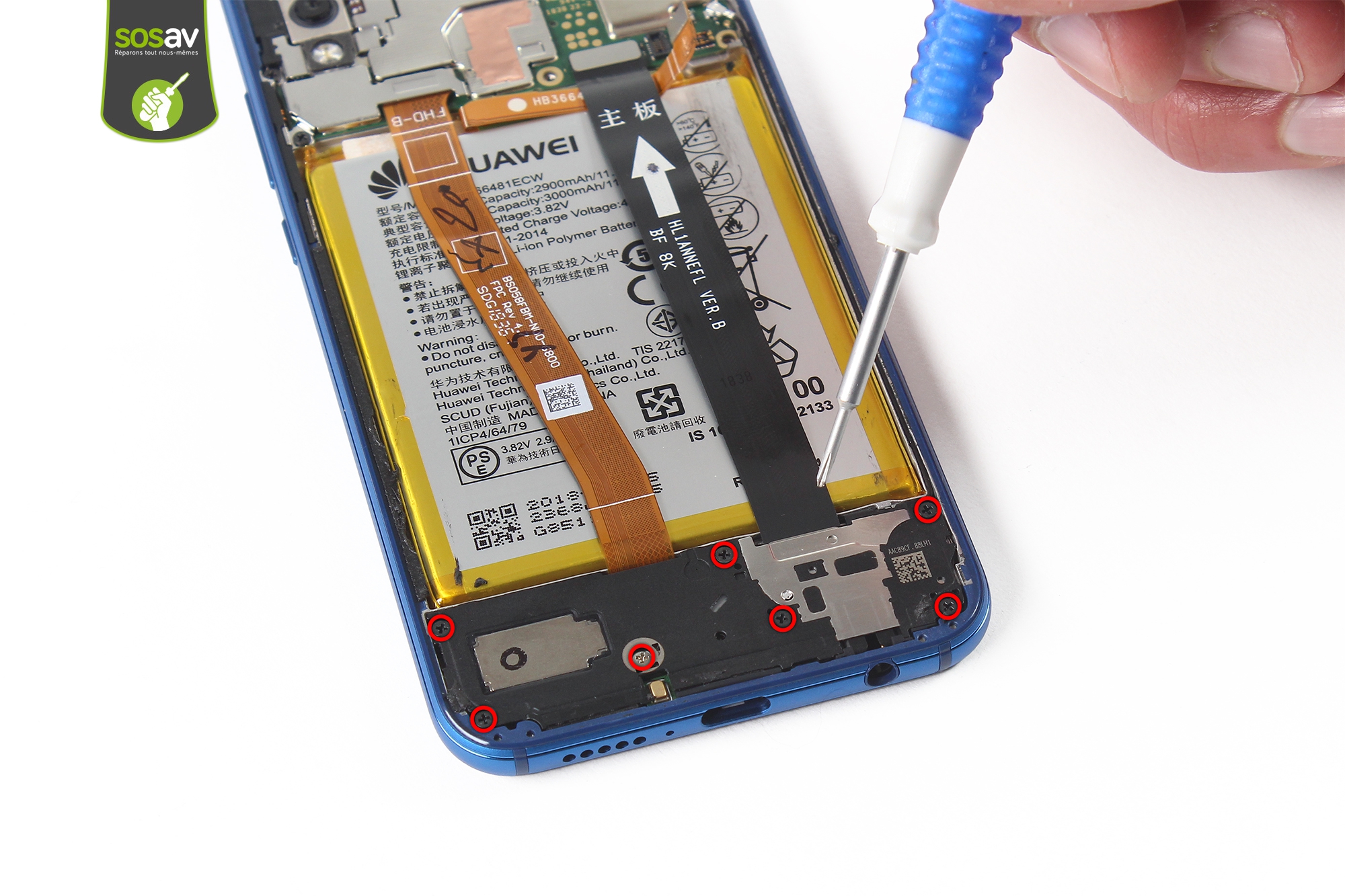

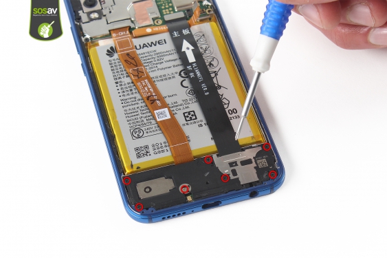

Réutilisez le tournevis cruciforme pour dévisser les 7 vis entourées en rouge.Ces vis maintiennent le haut-parleur externe au châssis.

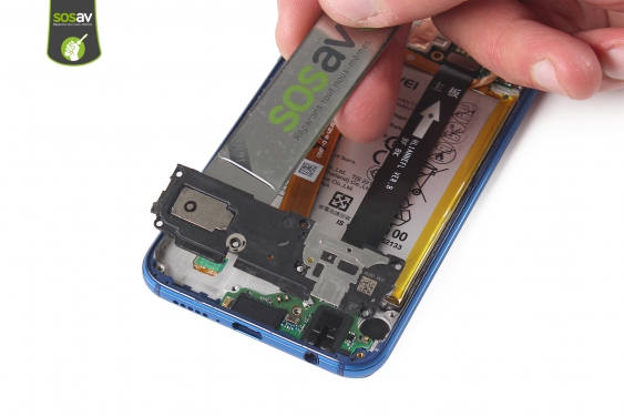

Glissez ensuite la spatule iSesamo sous le haut-parleur externe afin de faire levier et de l'extraire du téléphone.
Votre haut-parleur externe Huawei P20 Lite est démonté.

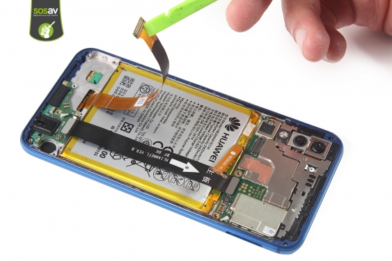

Utilisez de nouveau la spatule en nylon pour débrancher la nappe de liaison de l'écran.

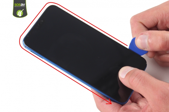

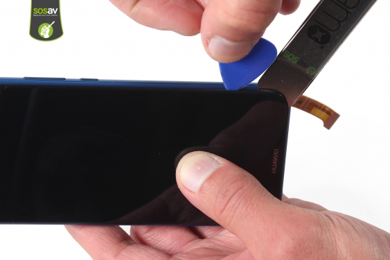

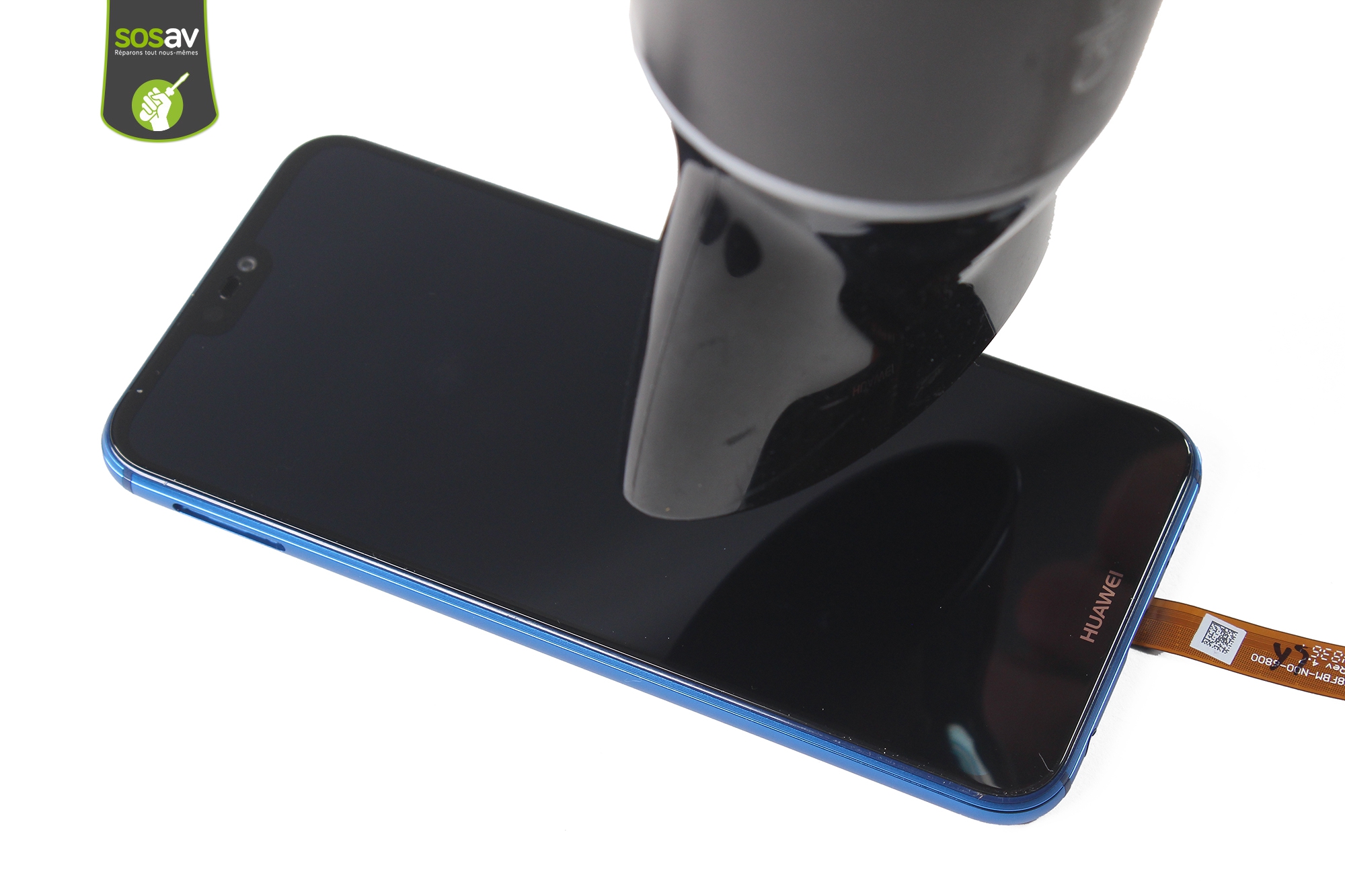

Maintenant attaquez-vous à l'écran Huawei P20 Lite !Mais avant tout, chauffez la face avant de l'appareil pour ramollir l'adhésif collé à l'écran.

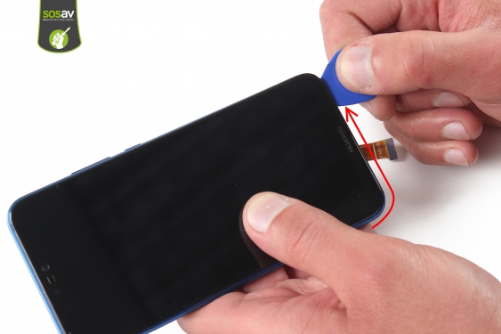

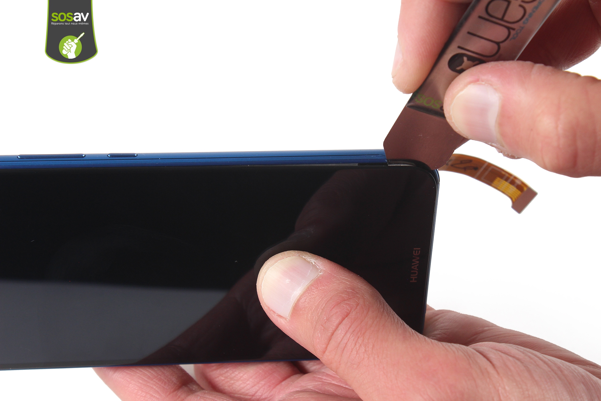

Puis insérez la spatule iSesamo entre l'écran et le châssis pour créer une ouverture afin d'insérer un médiator.
Faites le glisser tout autour du téléphone pour décoller doucement l'écran.

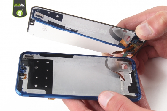

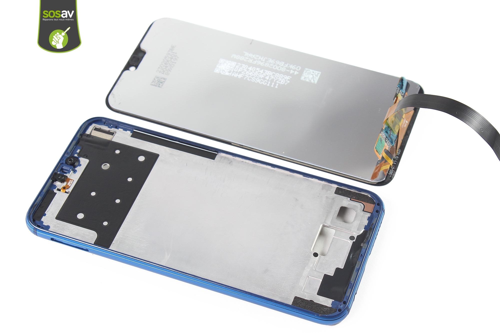

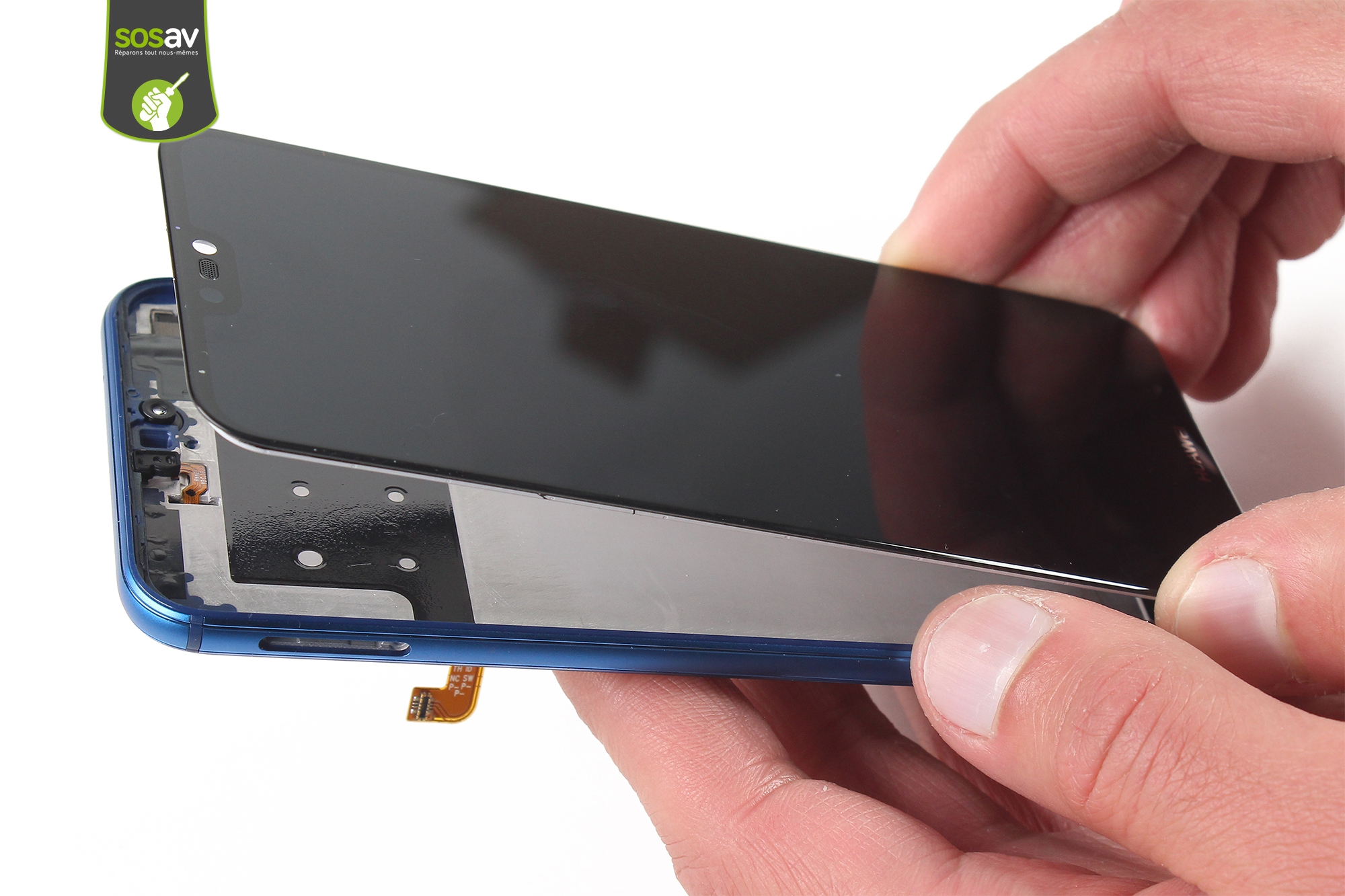

Une fois retiré, vous pouvez le soulever et l'extraire en faisant attention à sa nappe de liaison.
Et voilà l'écran Huawei P20 Lite est démonté !Vous pouvez procéder à son remplacement si cela est nécessaire.
