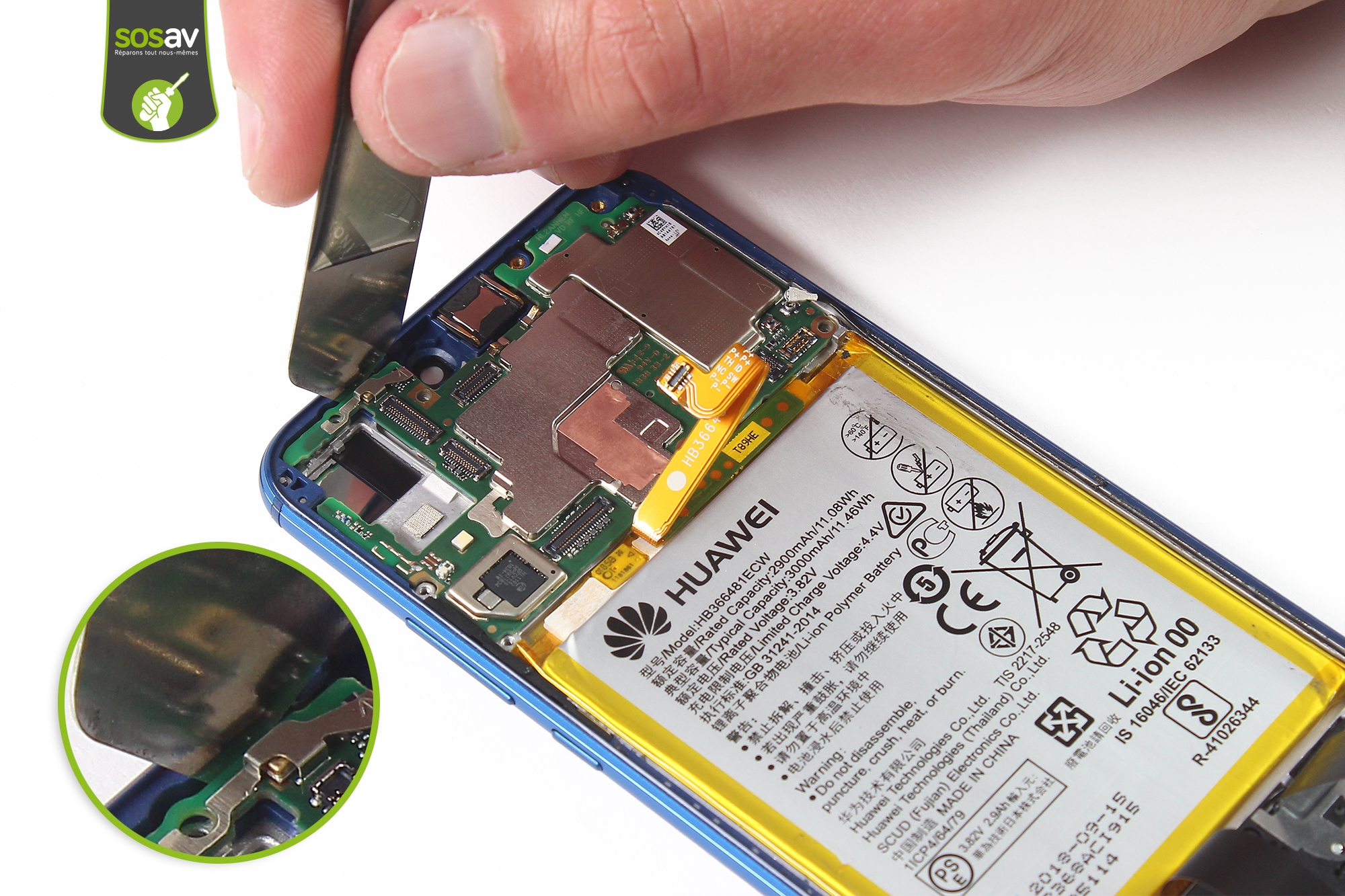

Servez-vous du tournevis cruciforme pour dévisser les 2 vis entourées en rouge (Photo 1).Puis retirez la plaque de protection des nappes avec la pince.
La plaque métal de protection des nappes est maintenant extraite.

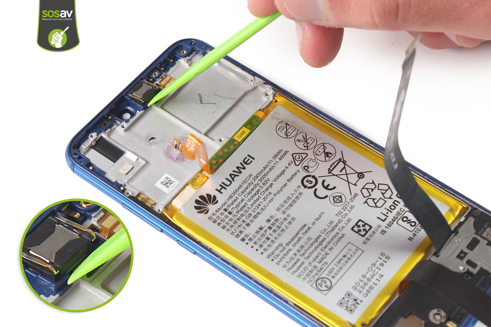

Utilisez la spatule en nylon pour déverrouiller la nappe de la batterie.Il s'agit ici d'une mesure de précaution pour éviter les courts-circuits.Conservez la spatule en nylon afin de déconnecter la nappe du capteur d'empreinte.

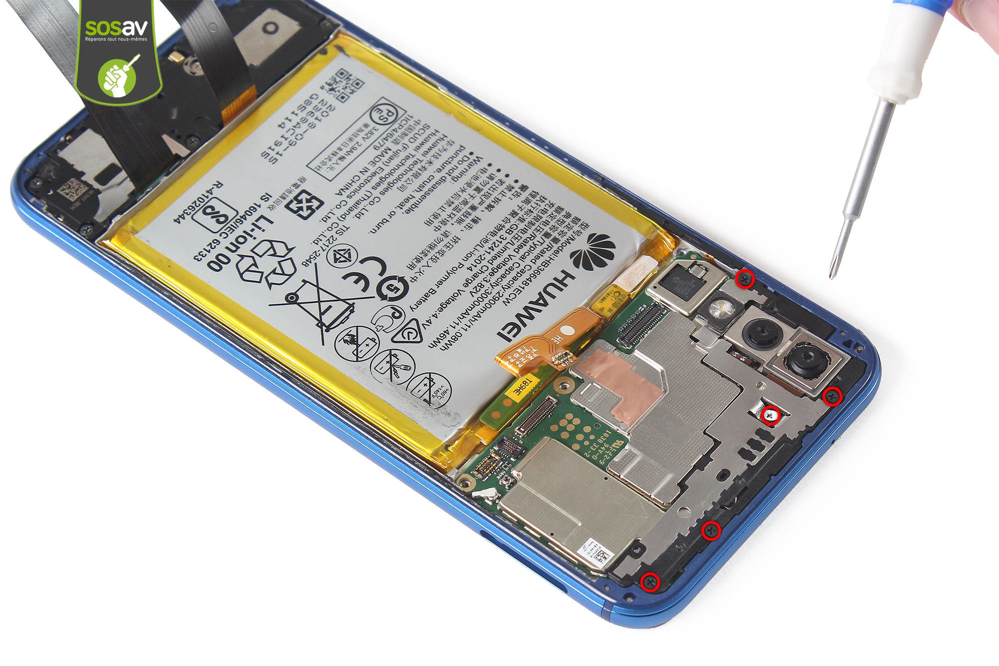

Retirez les 5 vis entourées en rouge avec le tournevis cruciforme. N'oubliez pas la dernière vis cachée sous un sticker blanc.

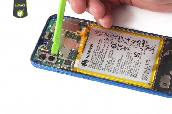

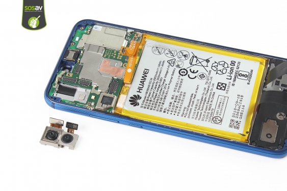

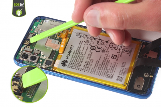

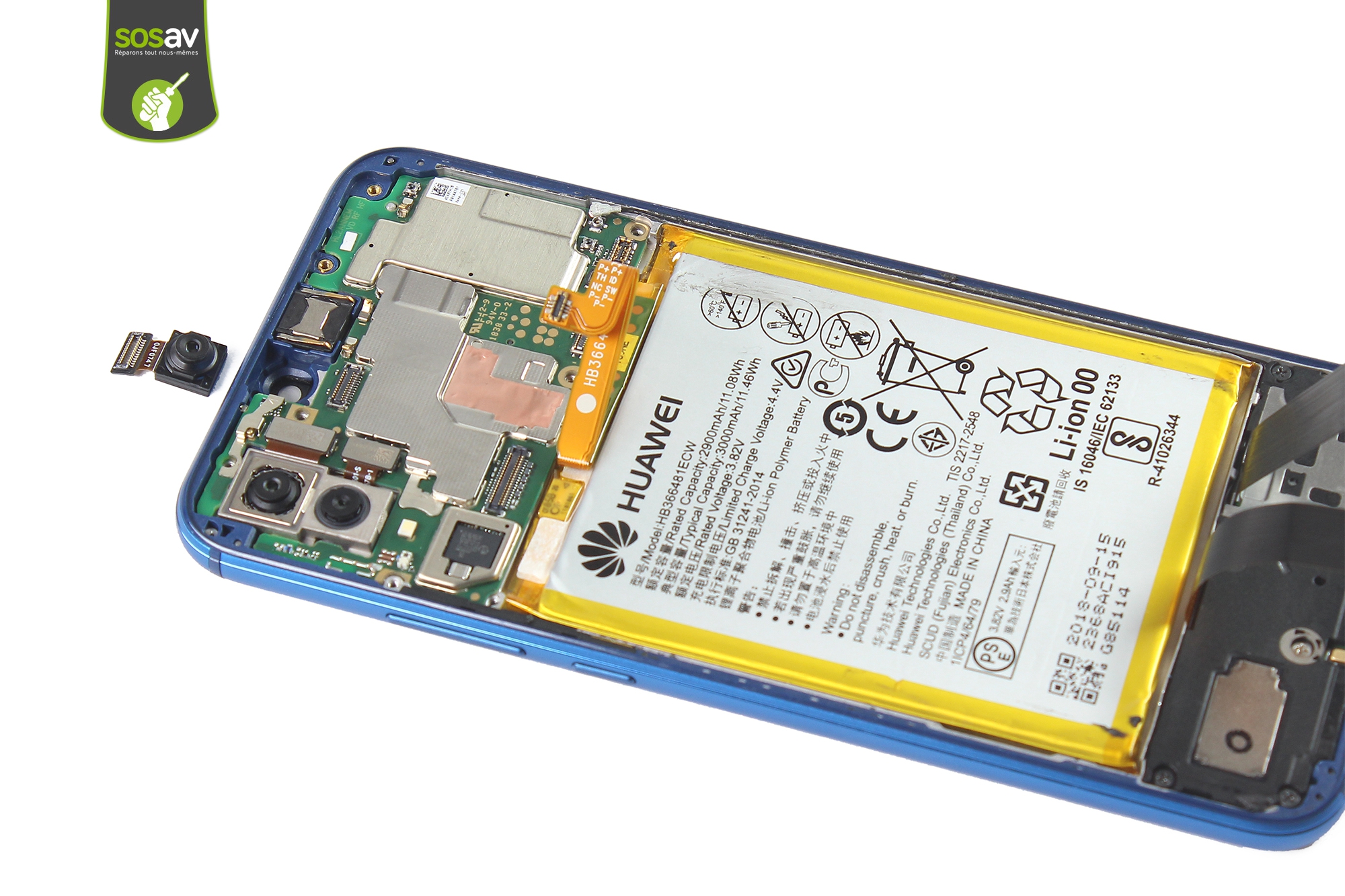

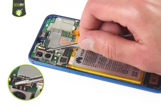

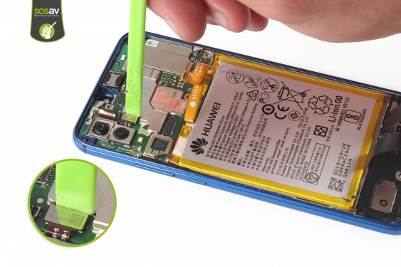

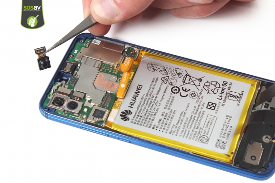

Utilisez la spatule en nylon pour débrancher la caméra avant de la carte mère.Puis avec la pince métallique retirez-la de son emplacement.
Une fois la caméra avant démontée, vous pouvez passer à la suite.

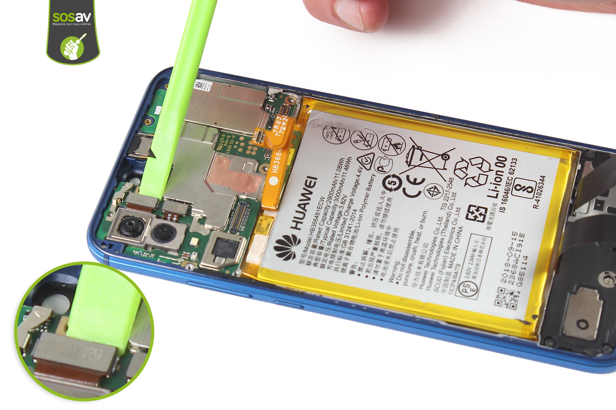

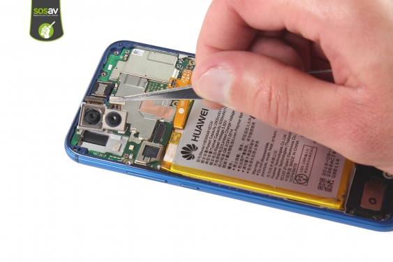

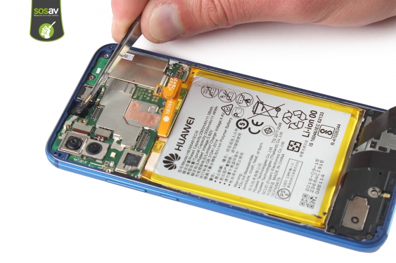

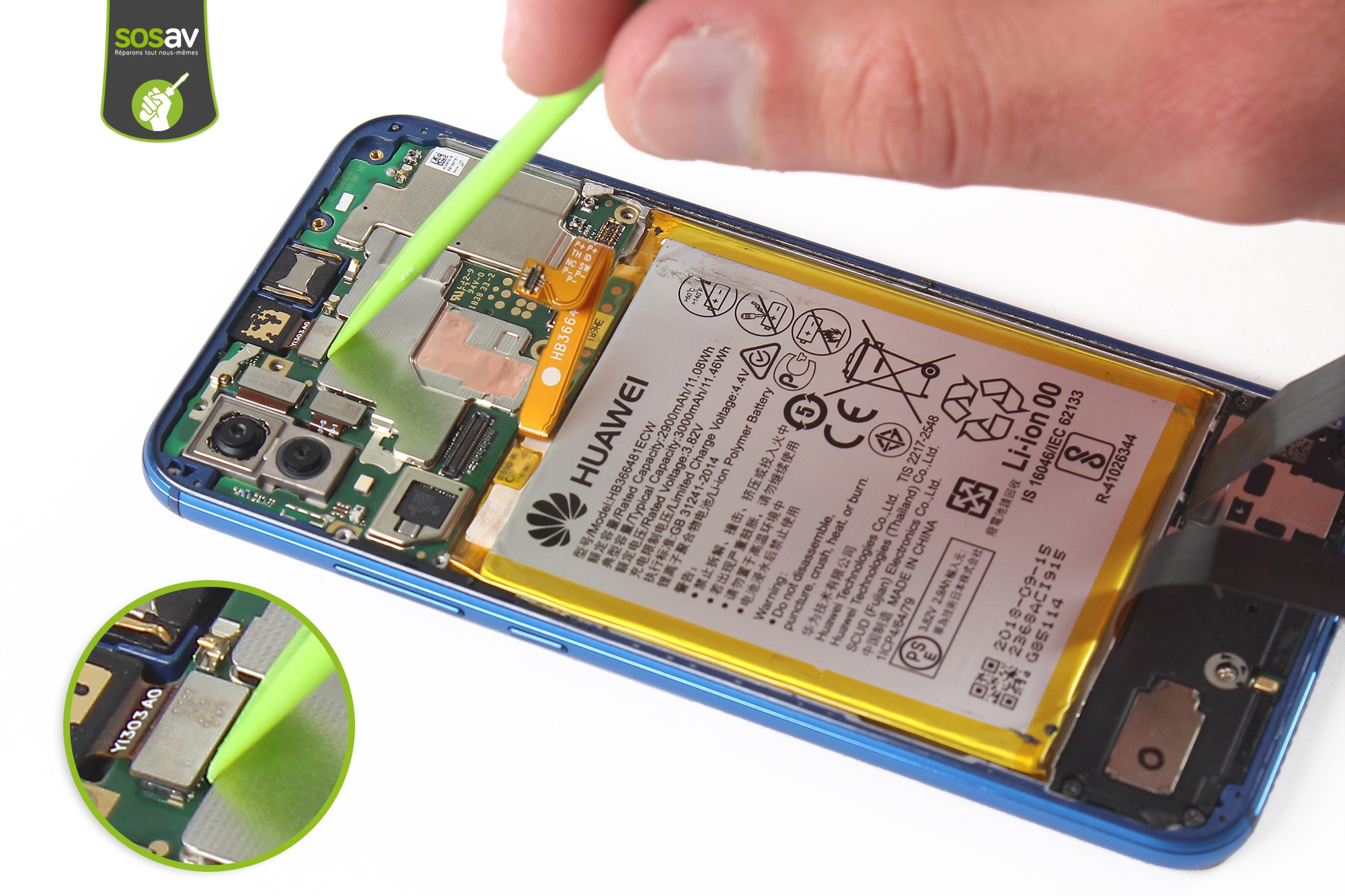

Attaquez-vous maintenant à la caméra arrière.

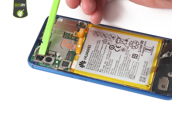

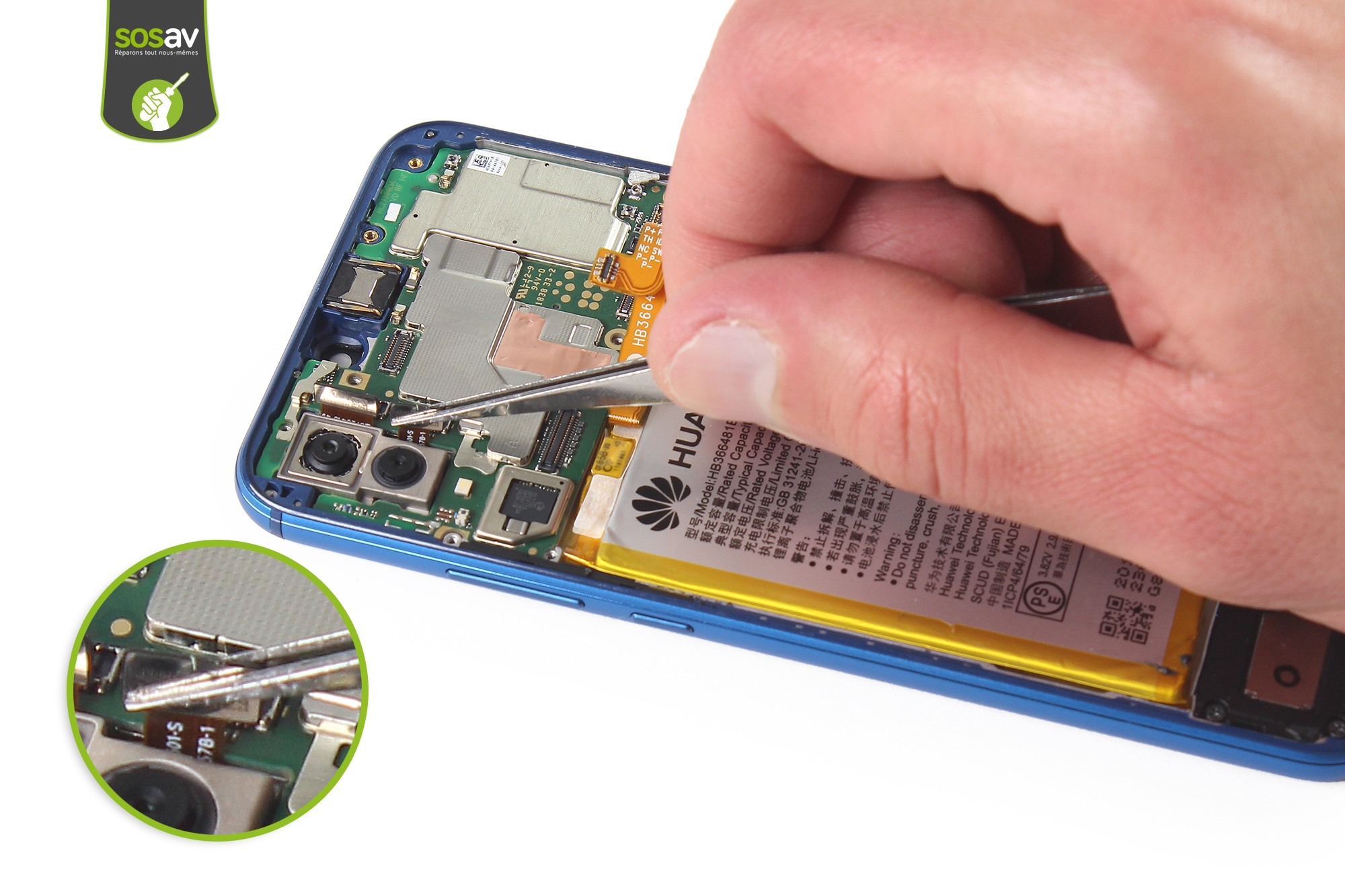

Toujours avec la spatule en nylon débranchez les nappes de liaison et munissez-vous de la pince métallique pour la déloger.
Puis aidez-vous de la pince métallique pour la retirer entièrement.

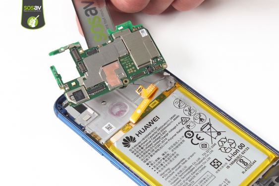

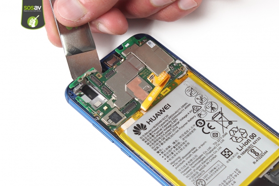

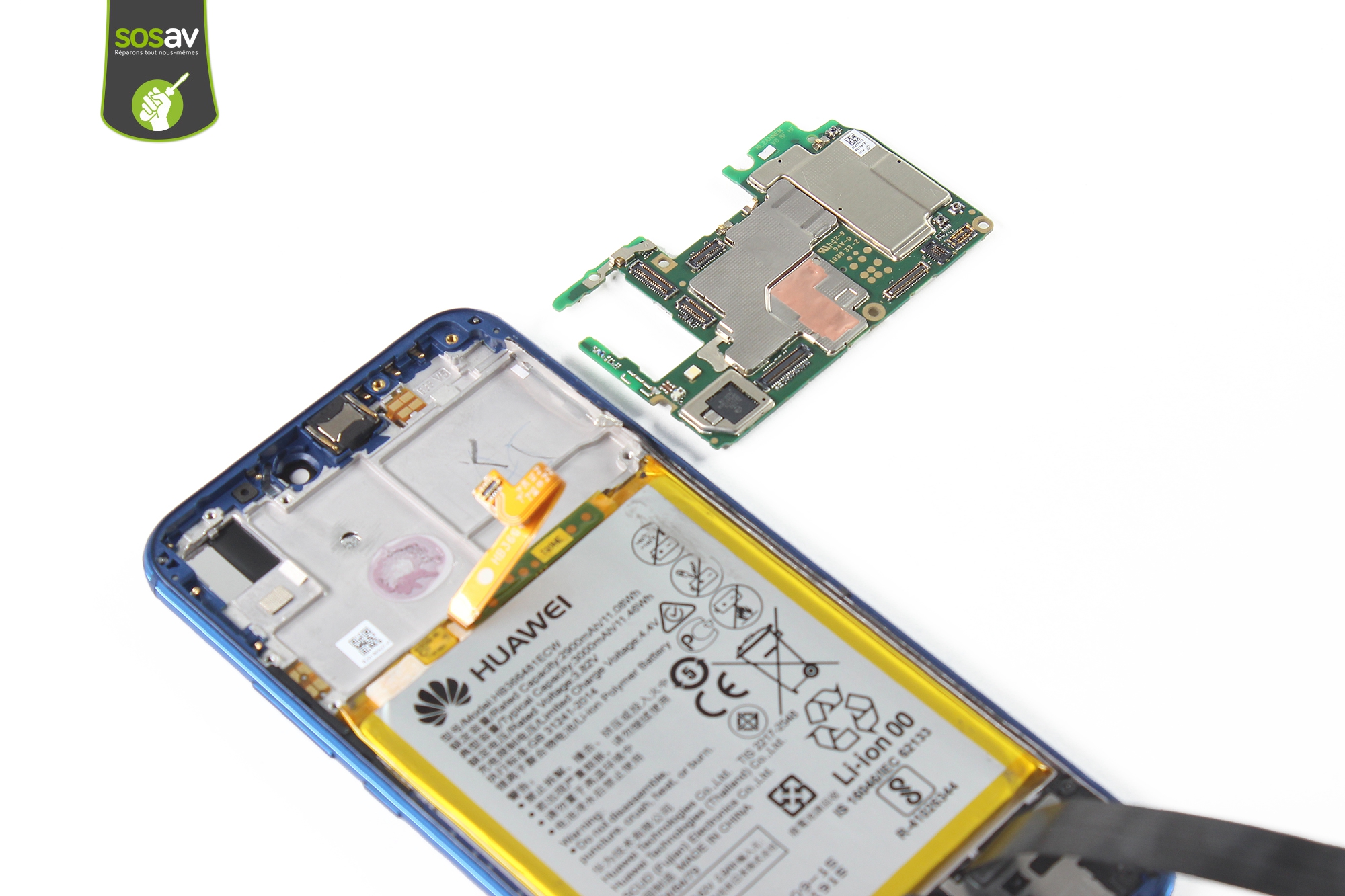

Plus rien ne retient la carte mère du téléphone. Insérez la spatule iSesamo entre la carte mère et le châssis, puis faites délicatement levier pour la déclipser et l'extraire.

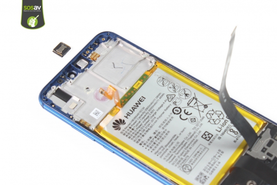

La carte mère Huawei P20 Lite est démontée.Vous pouvez vous attaquer au haut-parleur interne P20 Lite.

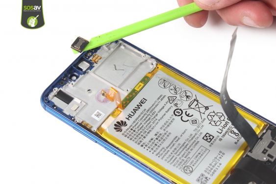

Insérez la spatule en nylon sous le haut-parleur interne afin de le soulever et l'extraire.

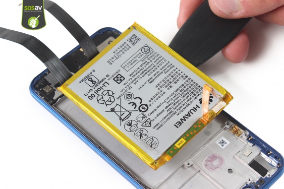

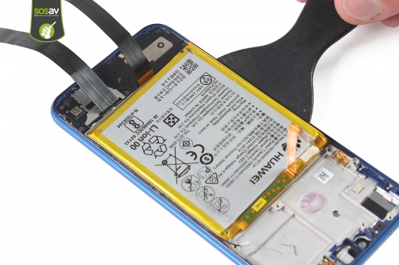

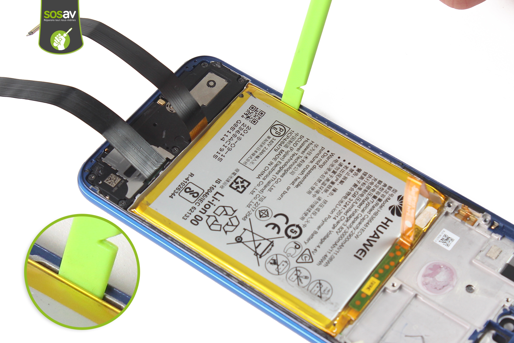

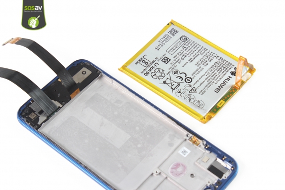

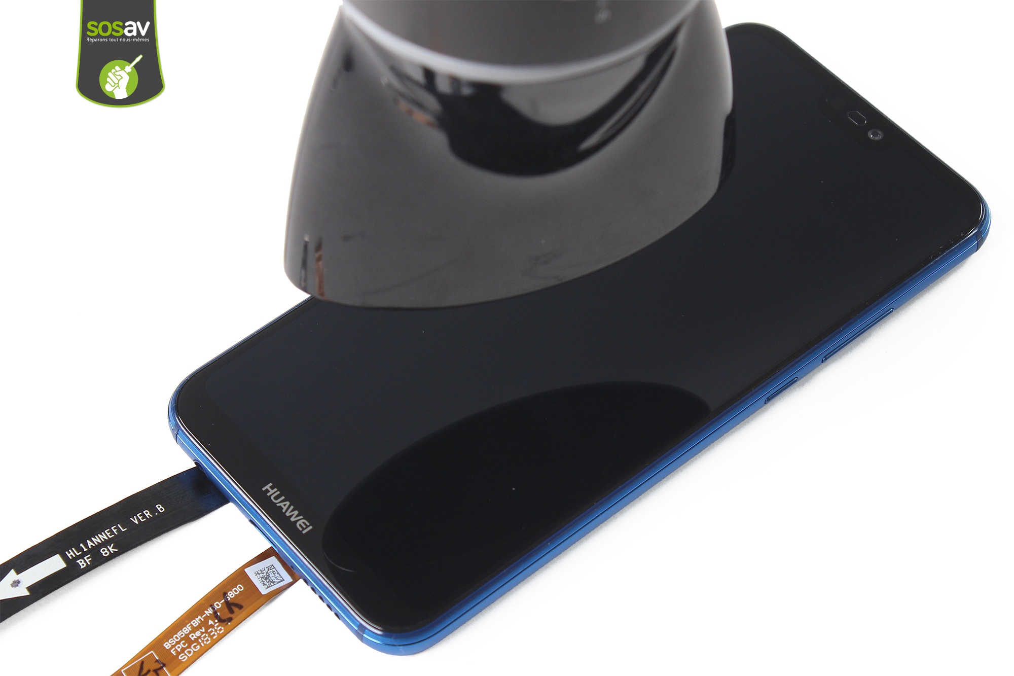

Maintenant nous allons retirer la batterie P20 Lite.Mais, avant tout, chauffez la face avant du téléphone afin de ramollir l'adhésif collant la batterie au châssis de l'appareil.
Insérer la spatule en nylon dans l'interstice en bas à gauche de la batterie. Soulevez la délicatement et faites passer la spatule large sous la batterie pour la décoller. Attention, allez-y délicatement pour ne pas risquer de percer la batterie.

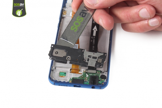

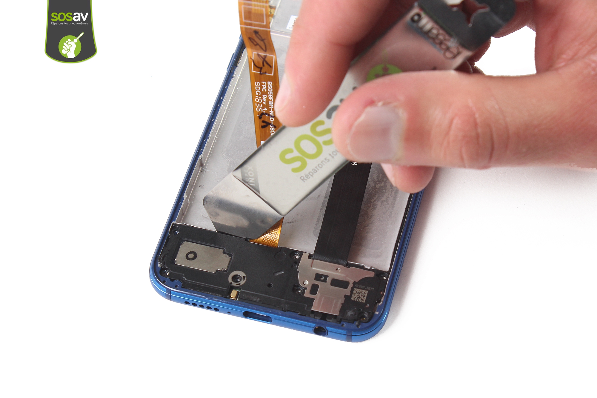

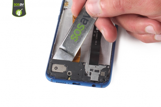

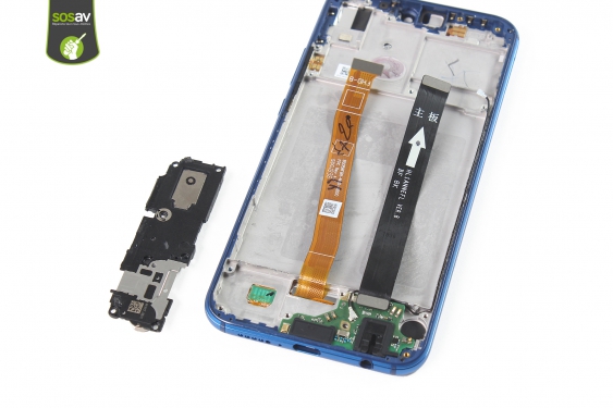

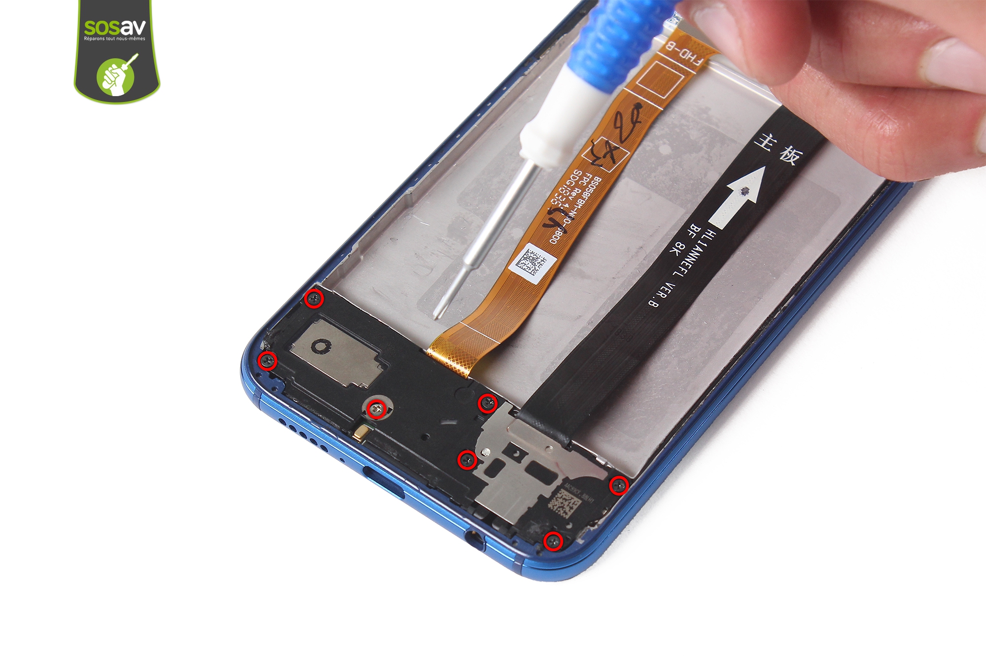

Une fois la batterie P20 Lite retirée, dévissez les 7 vis entourées en rouge avec le tournevis cruciforme. Ces vis retiennent le bloc haut-parleur externe au téléphone.
Puis insérez la spatule iSesamo entre le haut-parleur externe et le châssis afin de l'extraire délicatement.

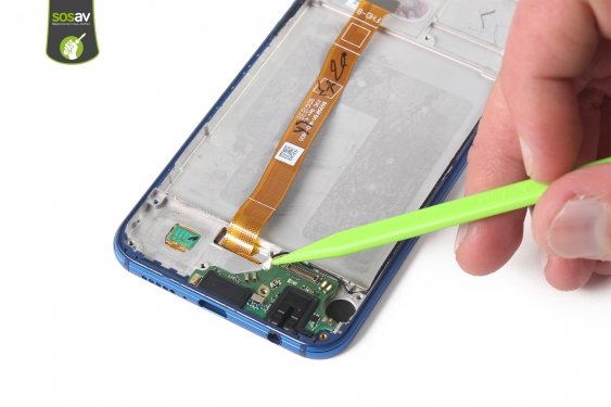

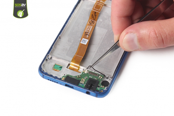

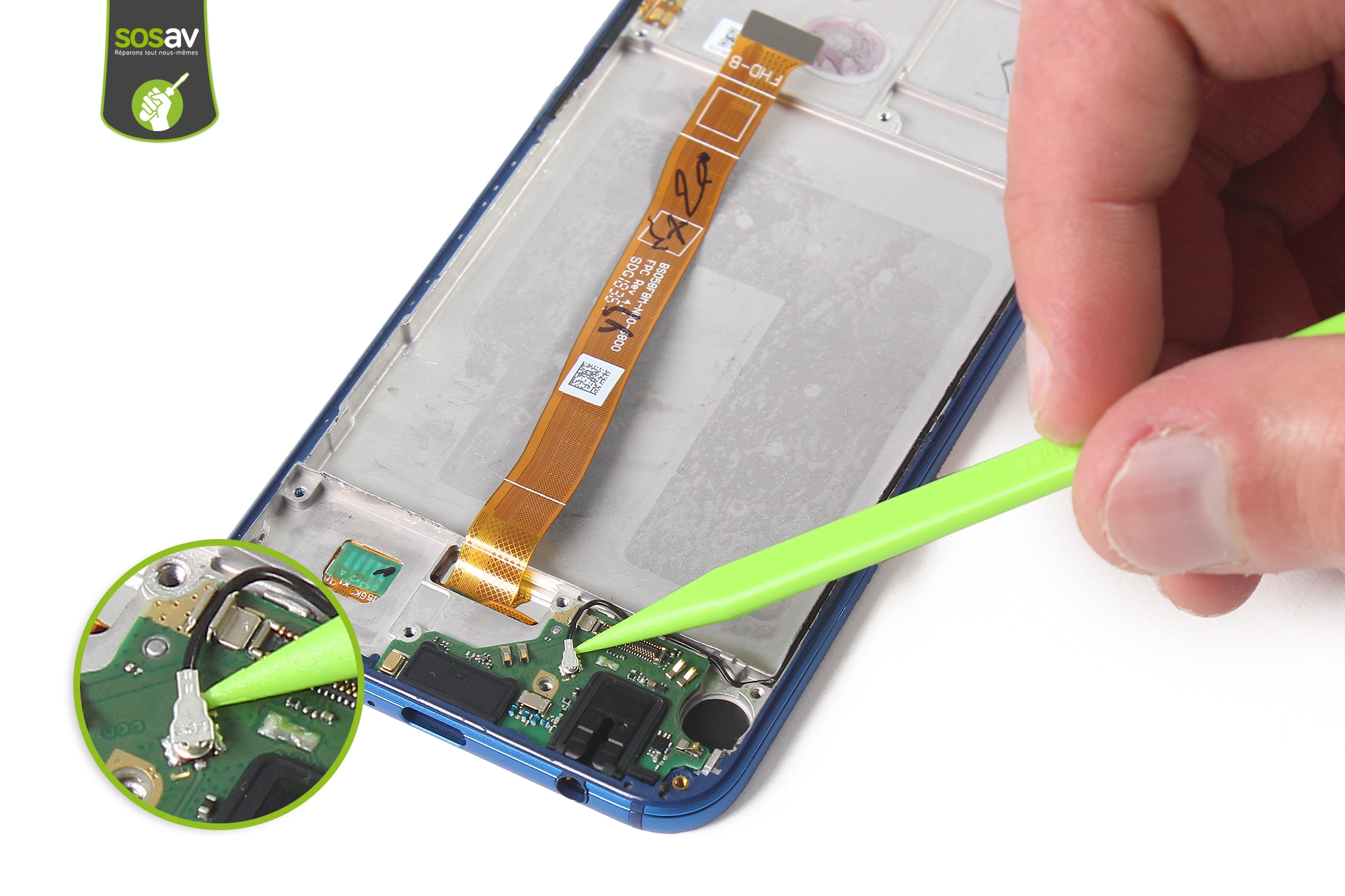

Maintenant débranchez la nappe du connecteur de charge avec la spatule en nylon et retirez-là.
Etape 25

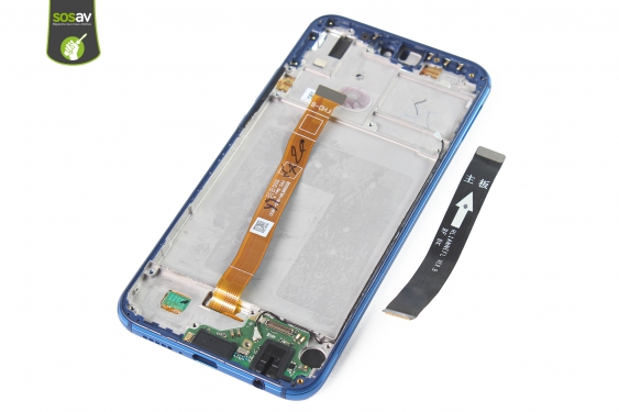

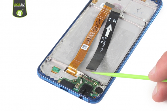

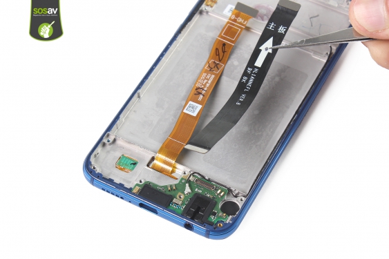

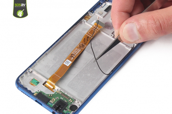

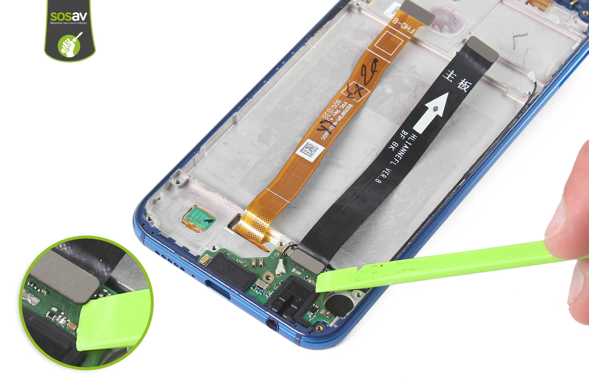

Continuez en débranchant le câble d'interconnexion avec la pointe de la spatule en nylon. Avec l'aide de la pince métallique, enlevez-le.
Etape 26

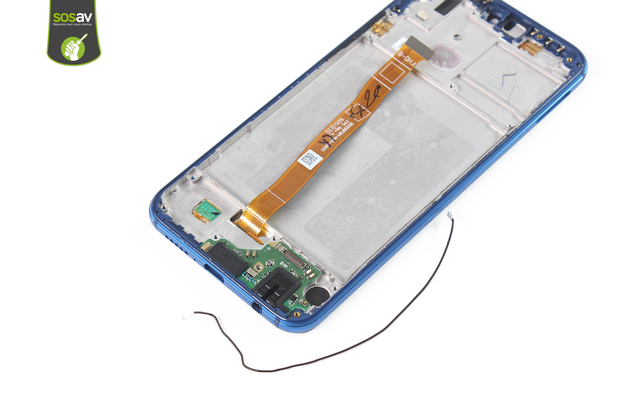

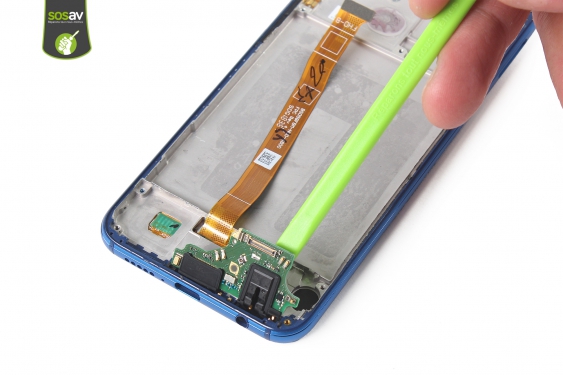

Le câble d'interconnexion P20 Lite est démonté, il ne reste plus qu'à retirer le connecteur de charge
Etape 27

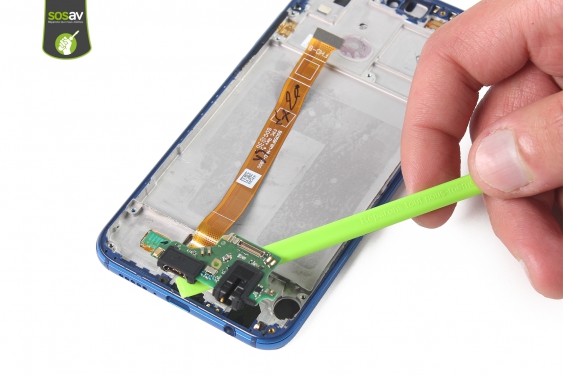

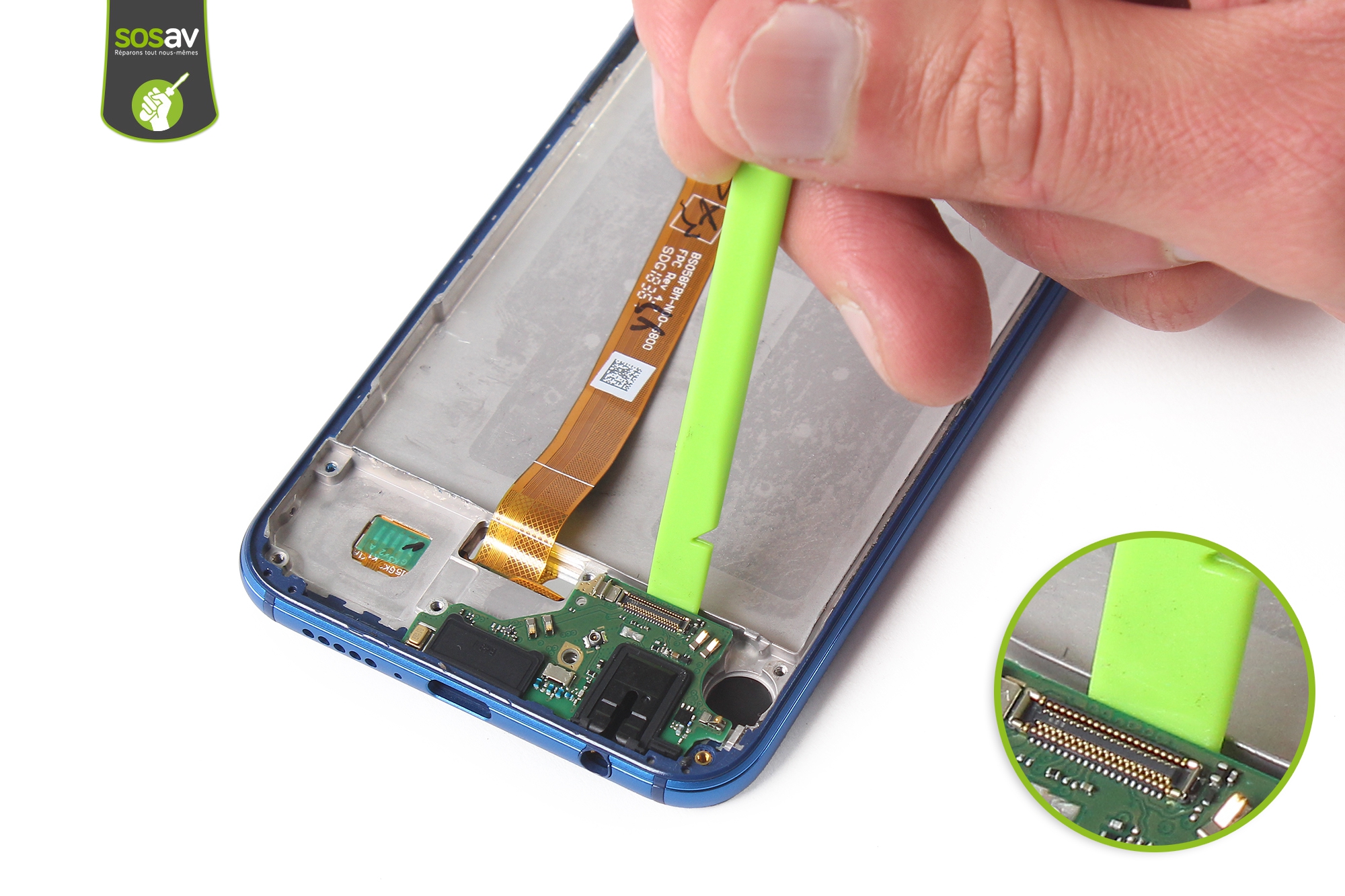

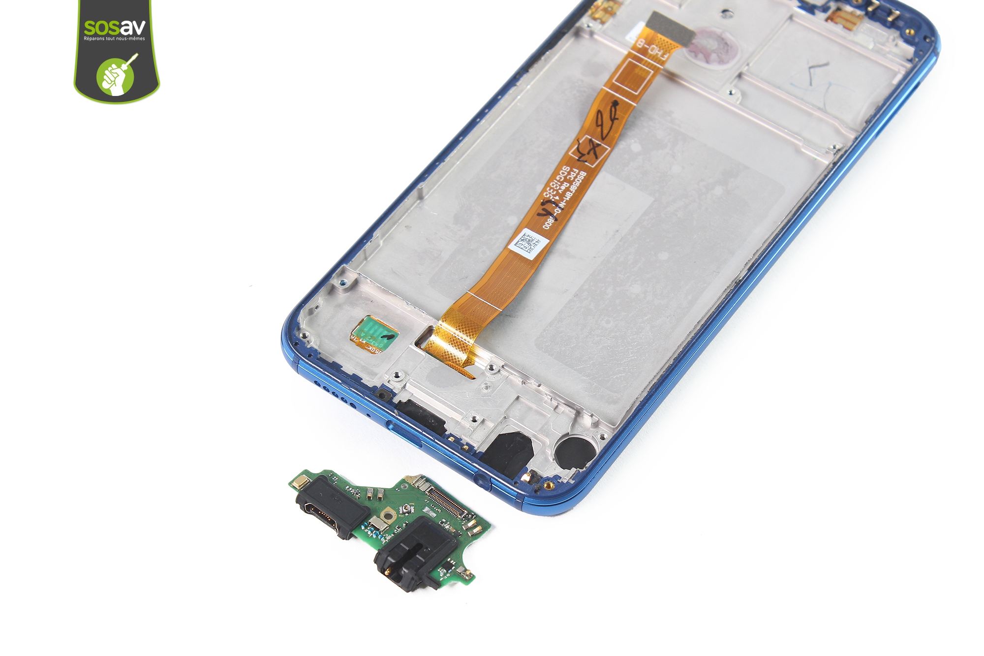

Pour cela, insérez la spatule en nylon sous l'élément et faites levier pour le déclipser et l'extraire.
Etape 28
Et voilà ! Le connecteur de charge Huawei P20 Lite est démonté ! Vous pouvez procéder à son remplacement si cela est nécessaire.Si votre nouvel écran est fourni sans la nappe des bouton volume et power, il faudra la retirer à l'aide de la spatule iSesamo et l'installer dans votre nouvel écran.
