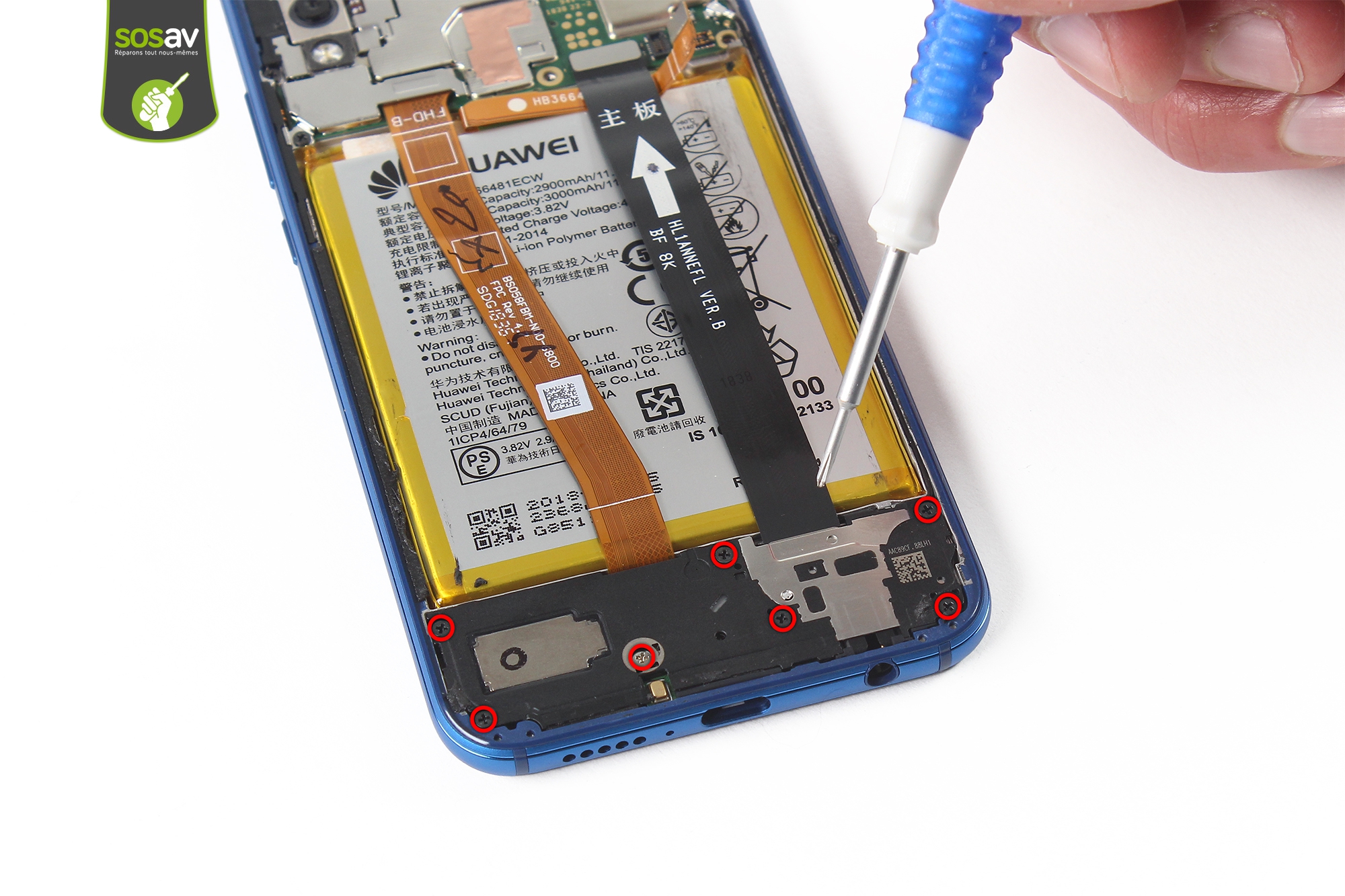

Servez-vous du tournevis cruciforme pour dévisser les 2 vis entourées en rouge (Photo 1).Puis retirez la plaque de protection des nappes avec la pince.
La plaque métal de protection des nappes est maintenant extraite.

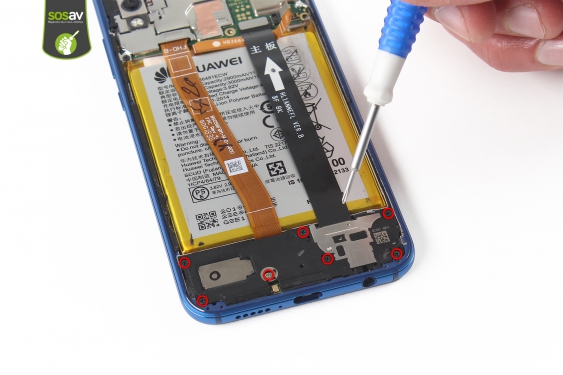

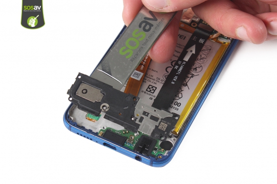

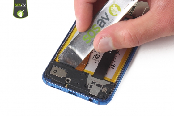

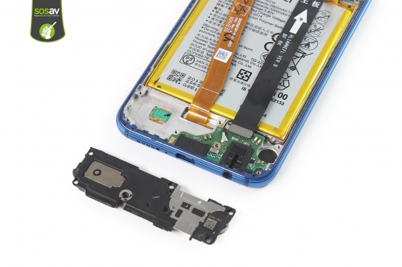

Réutilisez le tournevis cruciforme pour dévisser les 7 vis entourées en rouge.Ces vis maintiennent le haut-parleur externe au châssis.

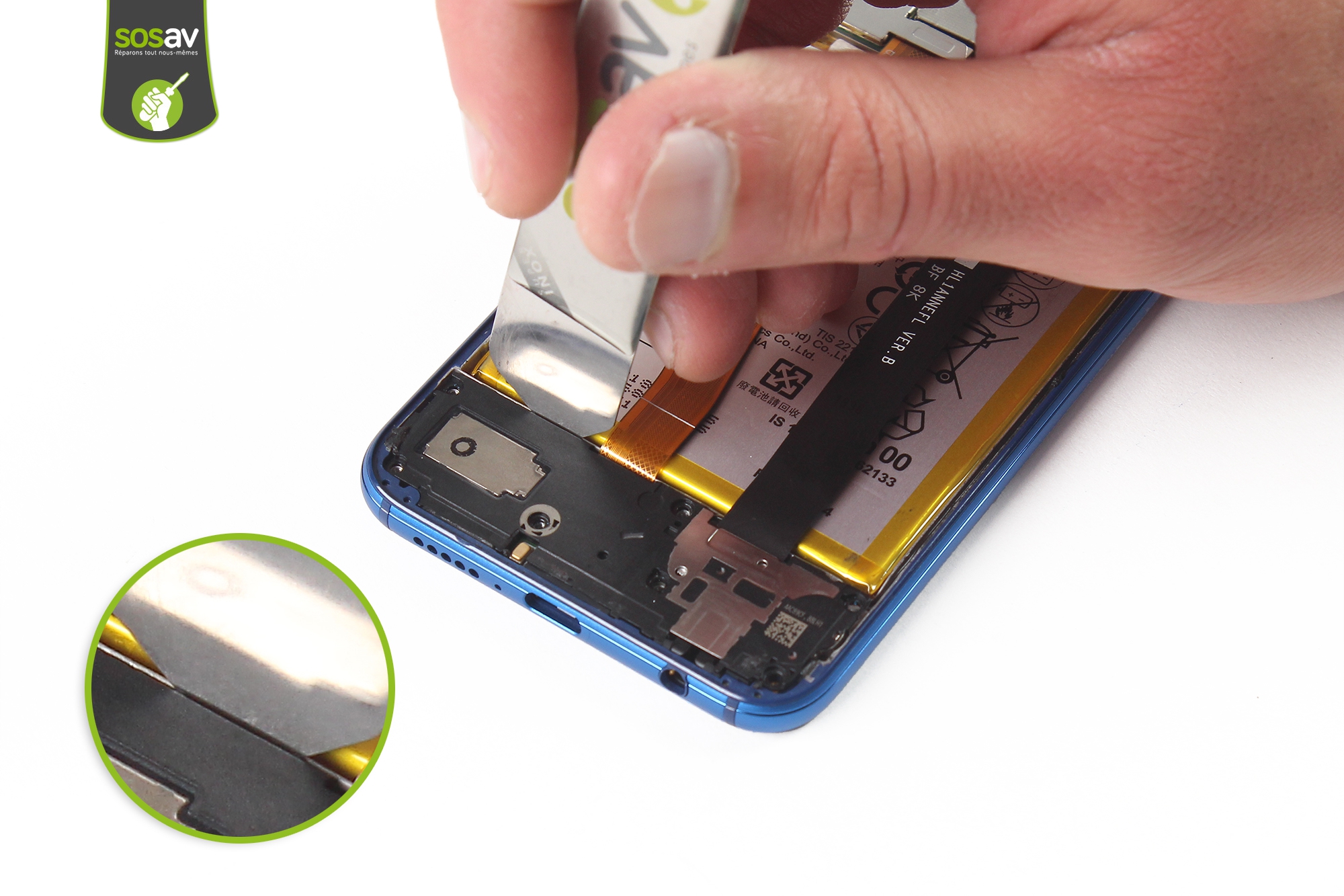

Glissez ensuite la spatule iSesamo sous le haut-parleur externe afin de faire levier et de l'extraire du téléphone.

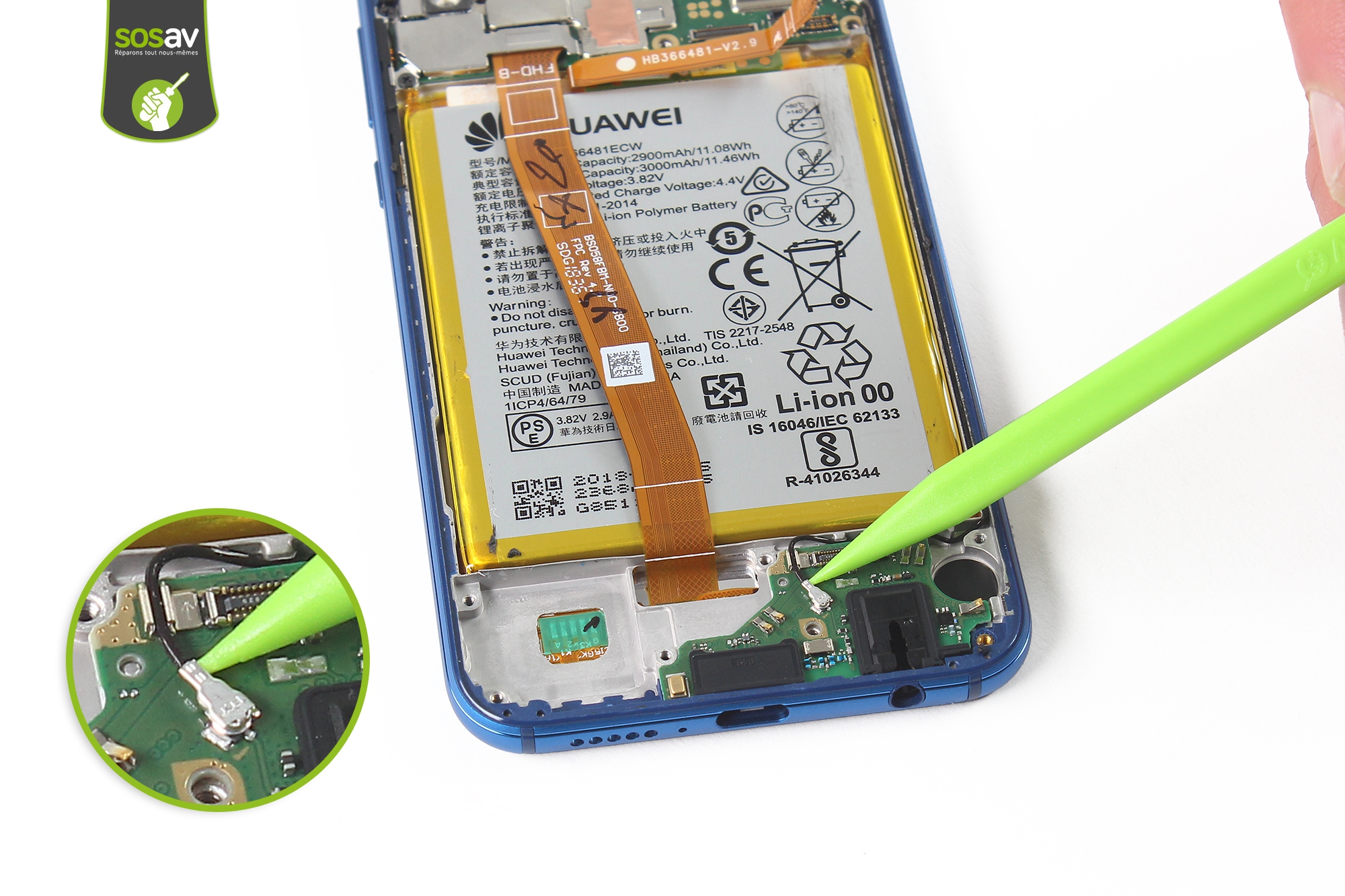

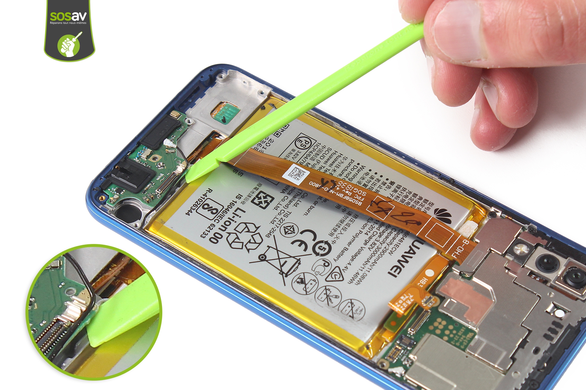

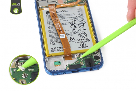

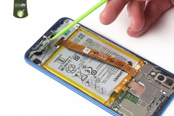

Toujours avec la spatule en nylon, déclipsez la nappe connecteur de charge côté carte mère.Puis faites de même sur la partie basse du téléphone.

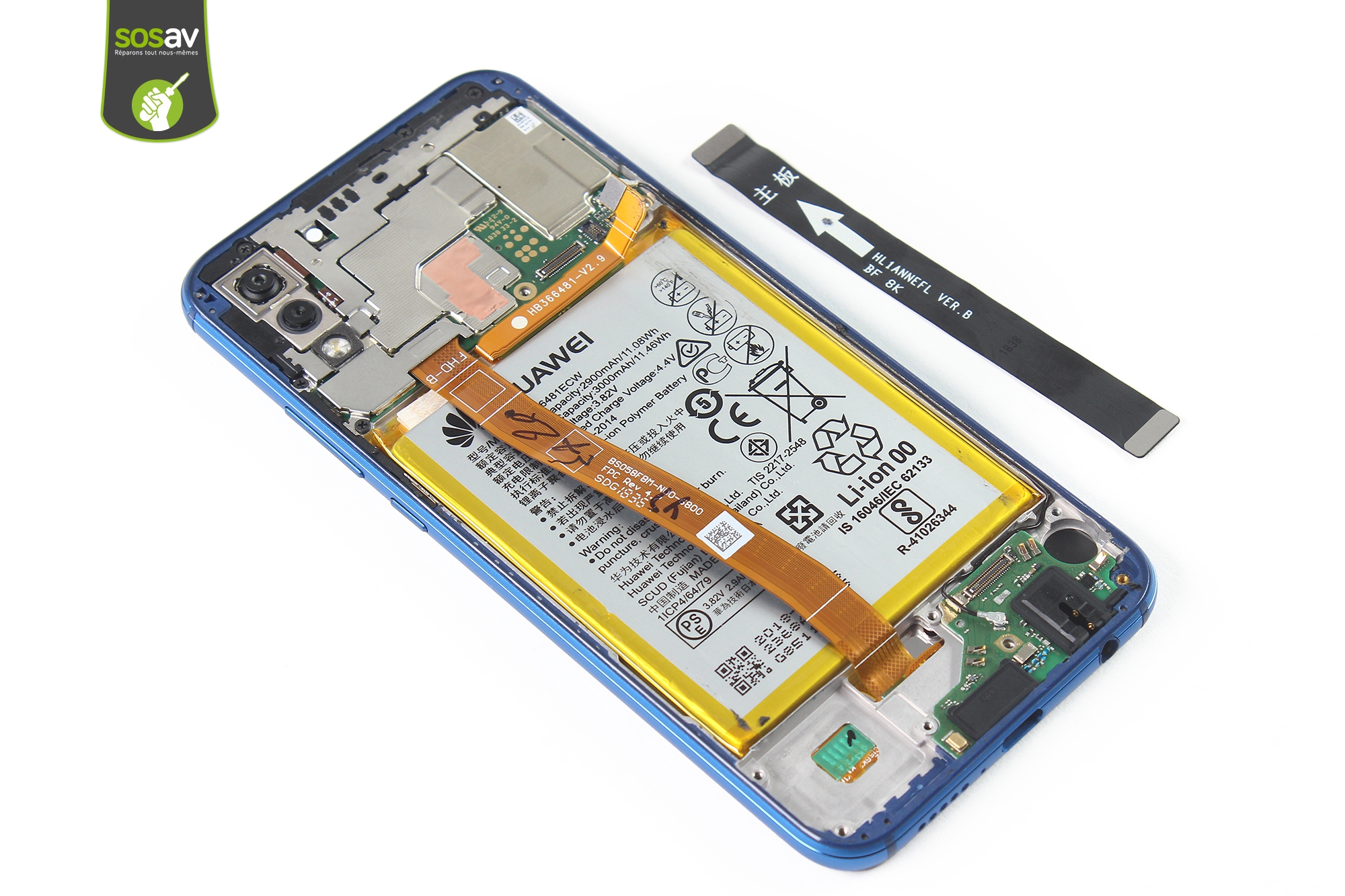

La nappe connecteur de charge Huawei P20 Lite est démontée.

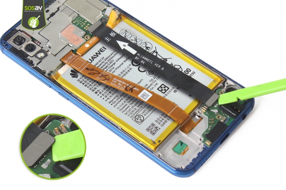

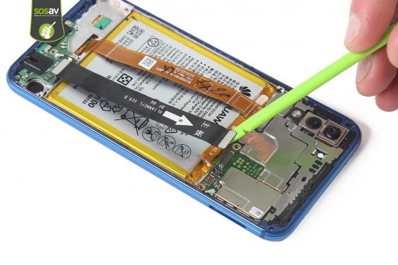

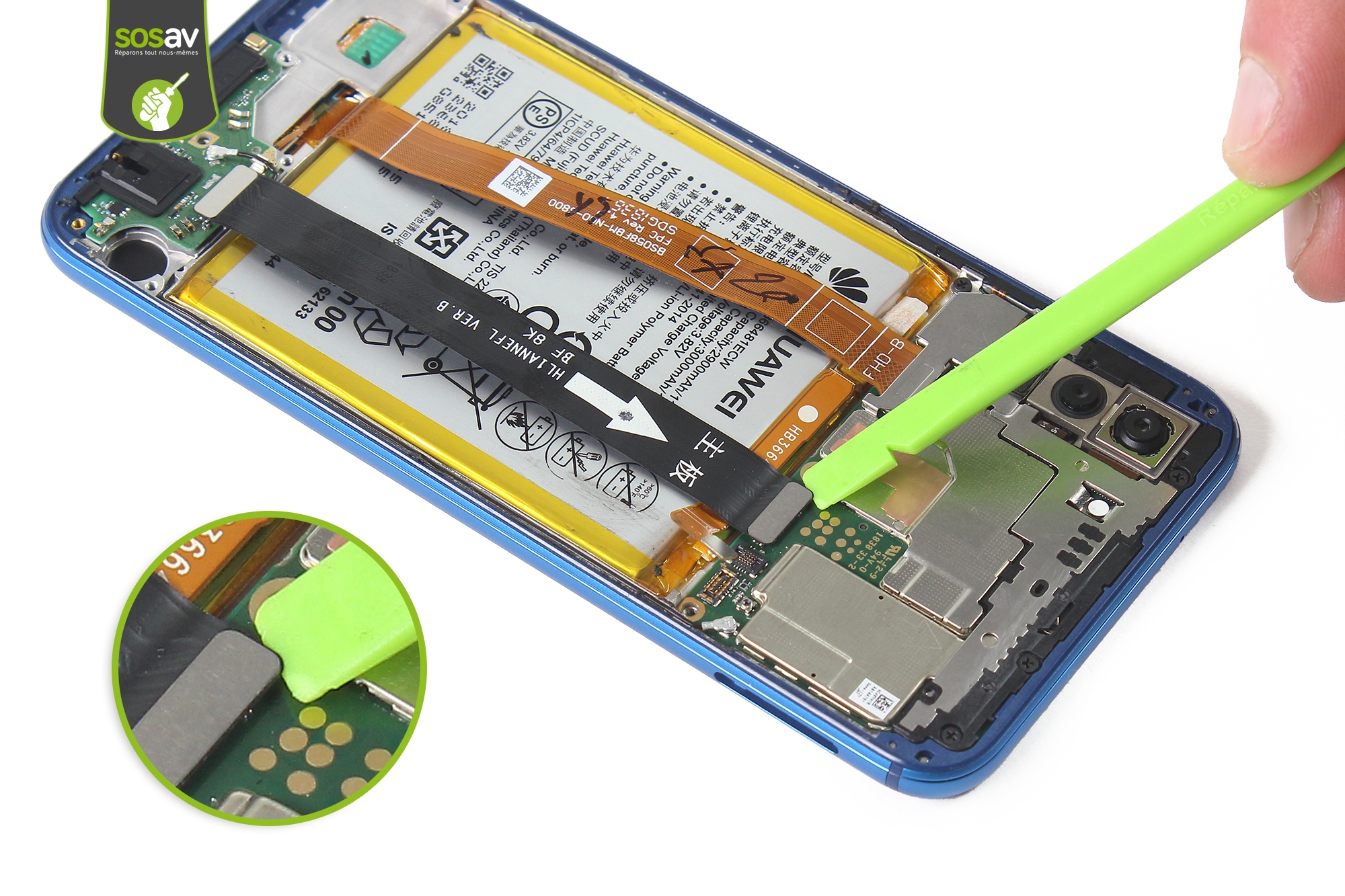

Avec la pointe de la spatule en nylon, déconnectez le câble d'interconnexion au niveau de la partie basse du téléphone.

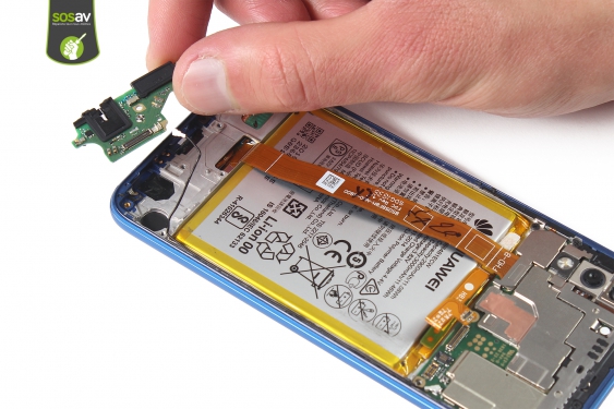

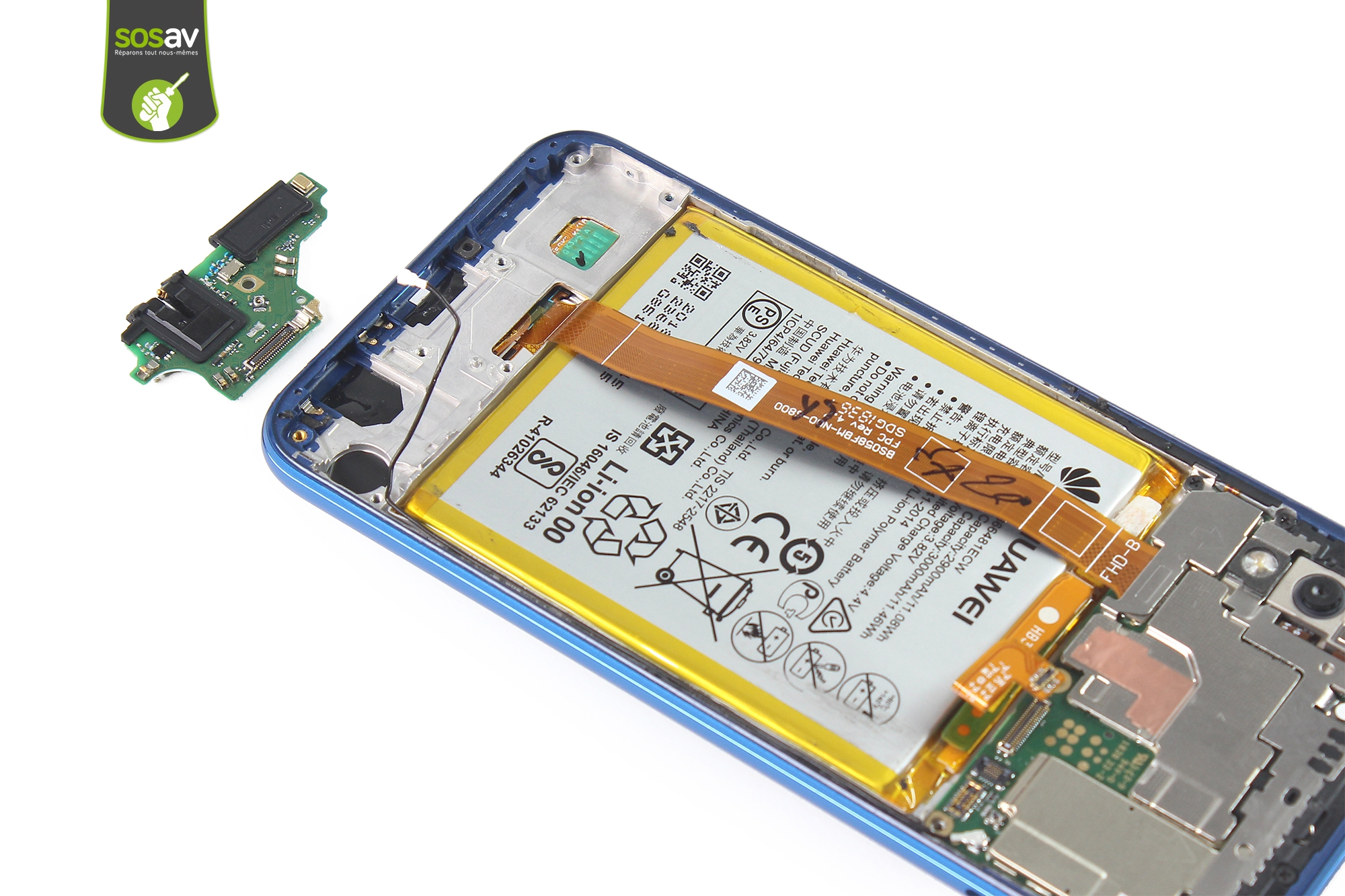

Ensuite insérez la spatule en nylon sous le connecteur de charge afin de le déloger, puis retirez-le.
Le connecteur de charge Huawei P20 Lite est désormais démonté.Si vous avez du mal à charger votre appareil, ou si vous trouvez un quelconque problème avec votre connecteur de charge P20 Lite, alors remplacez-le par une pièce neuve.
