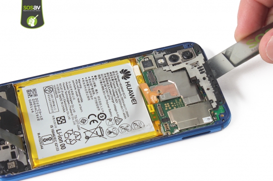

Servez-vous du tournevis cruciforme pour dévisser les 2 vis entourées en rouge (Photo 1).Puis retirez la plaque de protection des nappes avec la pince.
La plaque métal de protection des nappes est maintenant extraite.

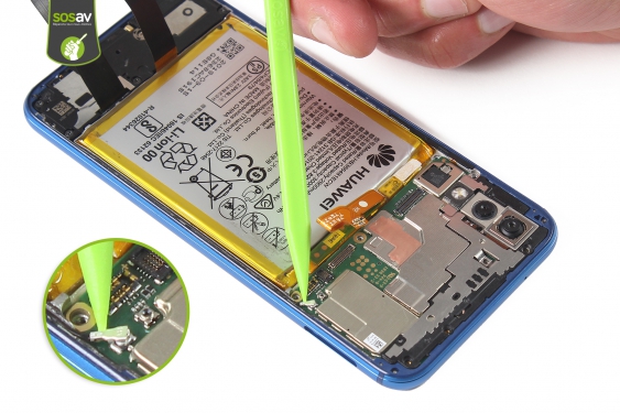

Utilisez la spatule en nylon pour déverrouiller la nappe de la batterie.Il s'agit ici d'une mesure de précaution pour éviter les courts-circuits.Conservez la spatule en nylon afin de déconnecter la nappe du capteur d'empreinte.
Retirez la vis entourée en rouge avec le tournevis cruciforme. .Puis retirez la plaque de protection de la nappe de l'écran.

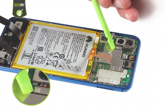

Avec la spatule en nylon déconnectez les nappes de liaison de l'écran et du connecteur de charge.

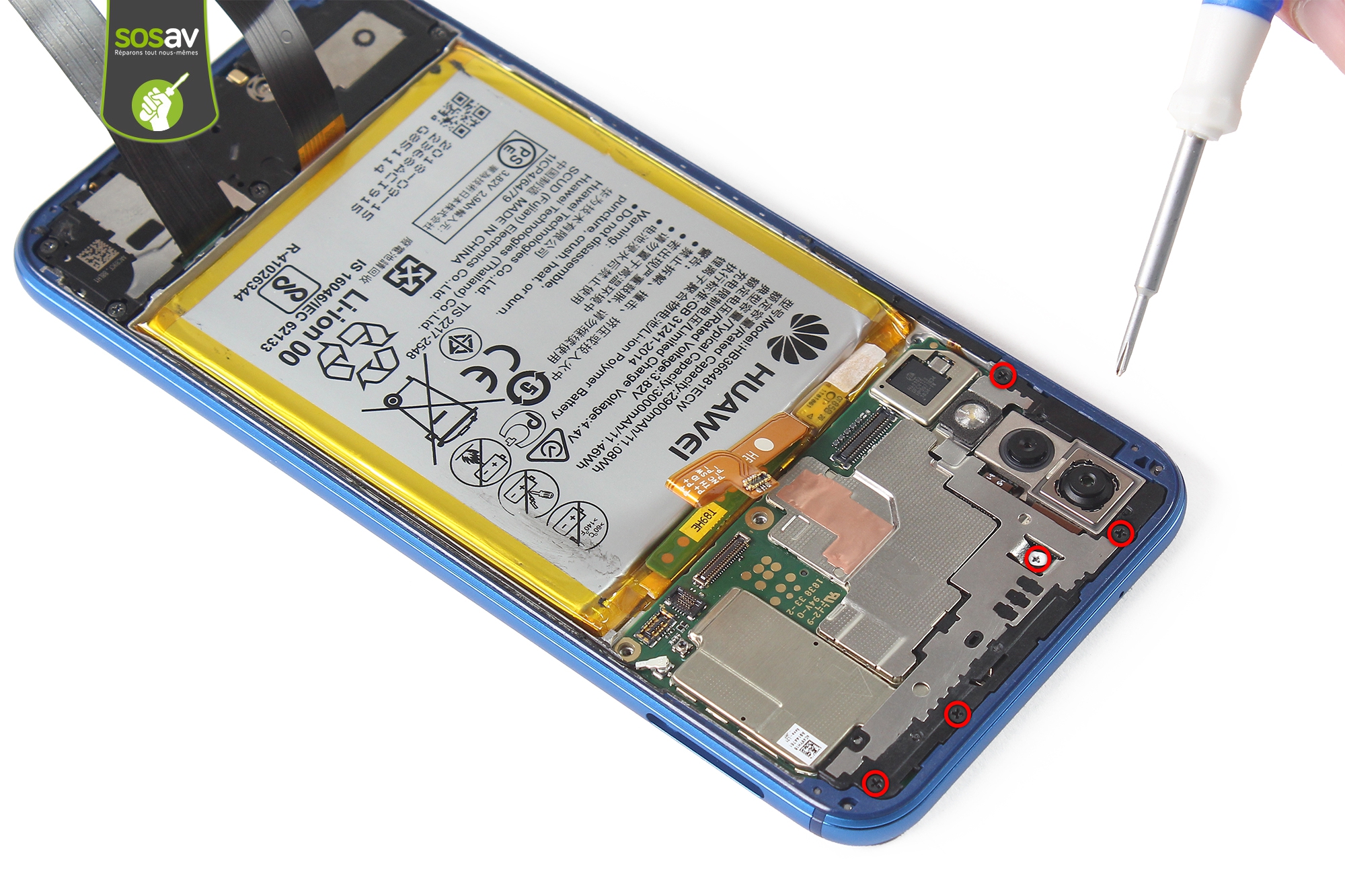

Retirez les 5 vis entourée en rouge avec le tournevis cruciforme. Attention n'oubliez pas la vis sous le petit sticker blanc.Puis débranchez le câble d'interconnexion.

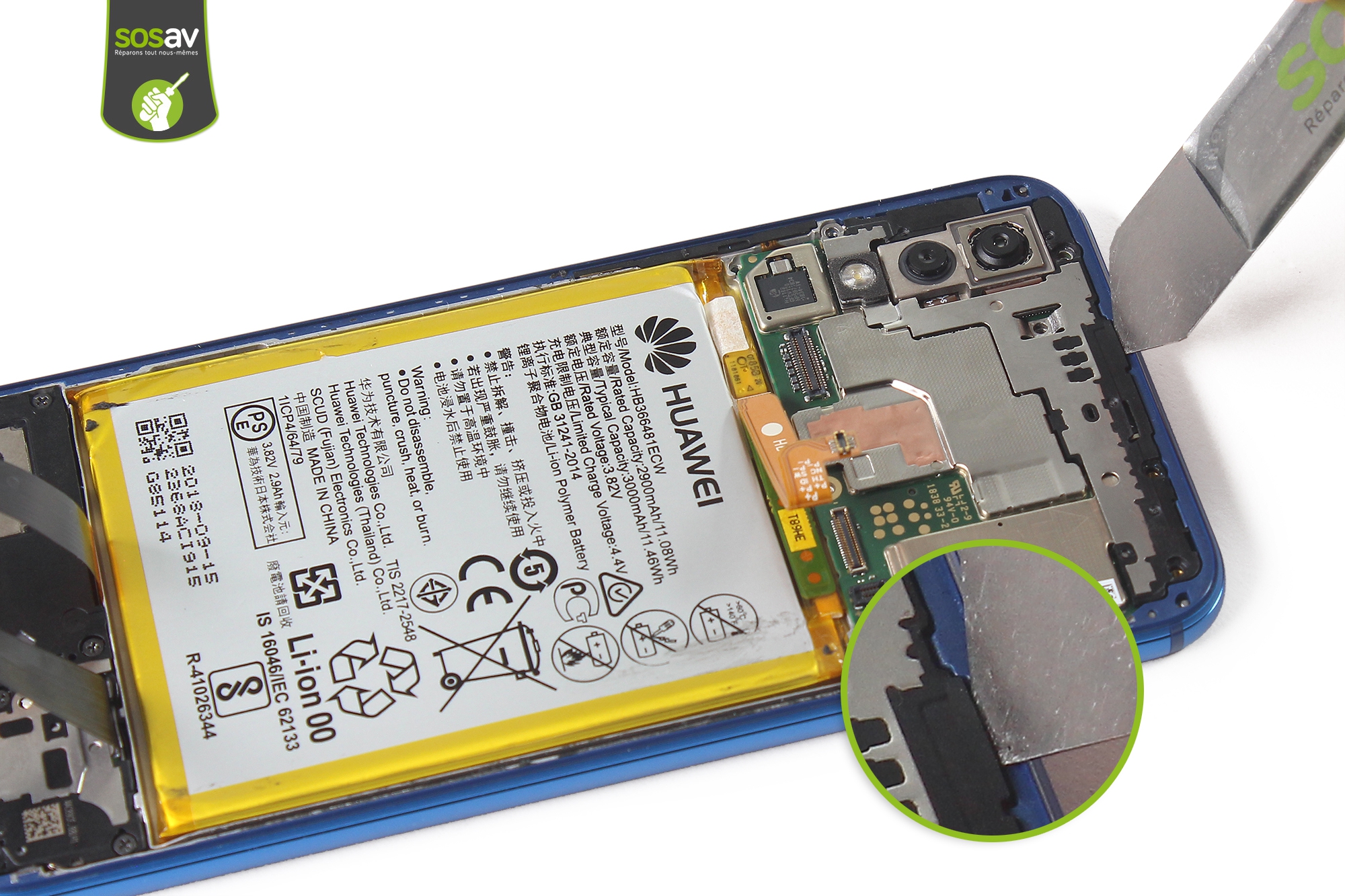

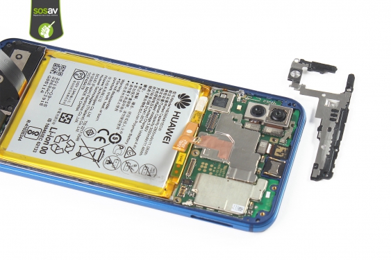

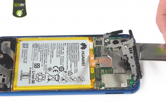

Ensuite munissez-vous de la spatule iSesamo pour déclipser le cache métallique protégeant les composants de la carte mère.

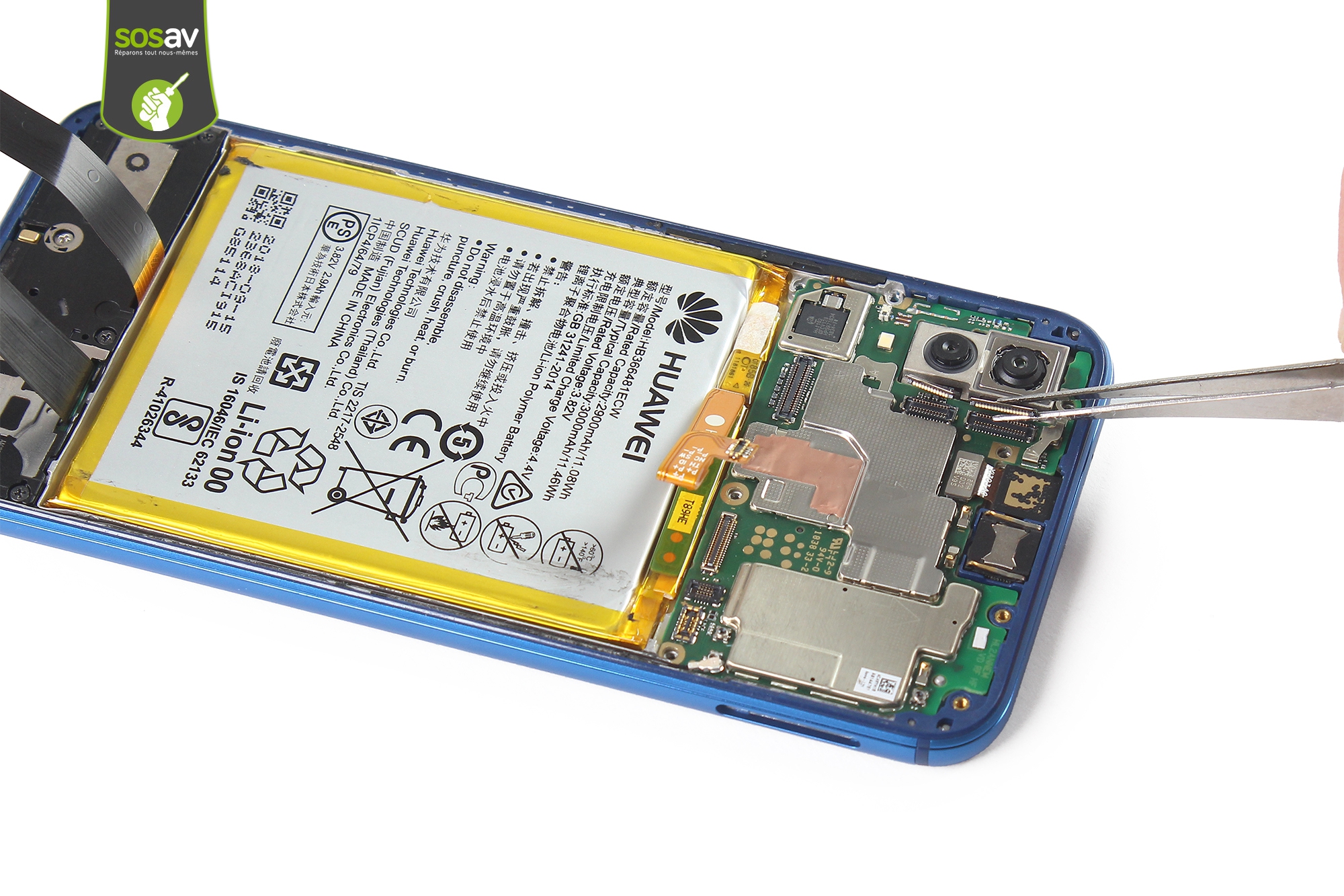

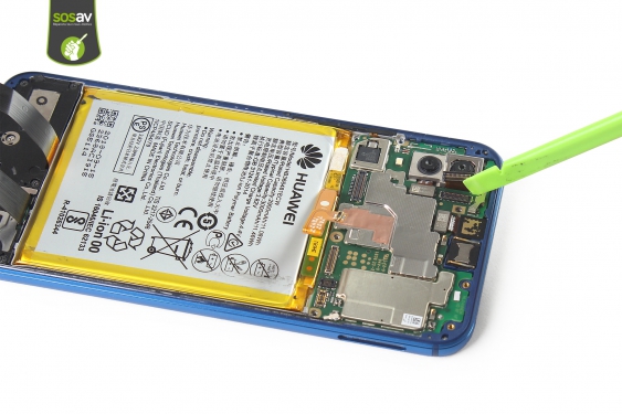

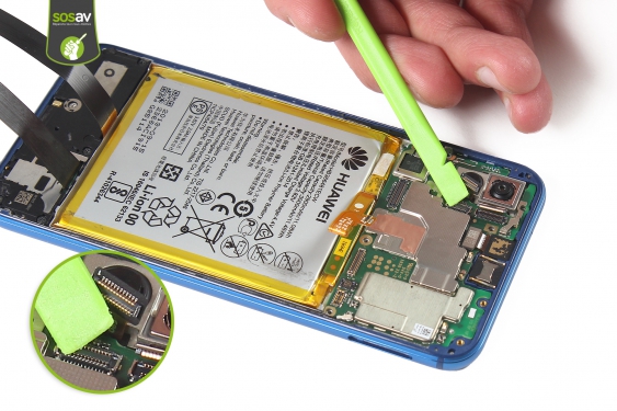

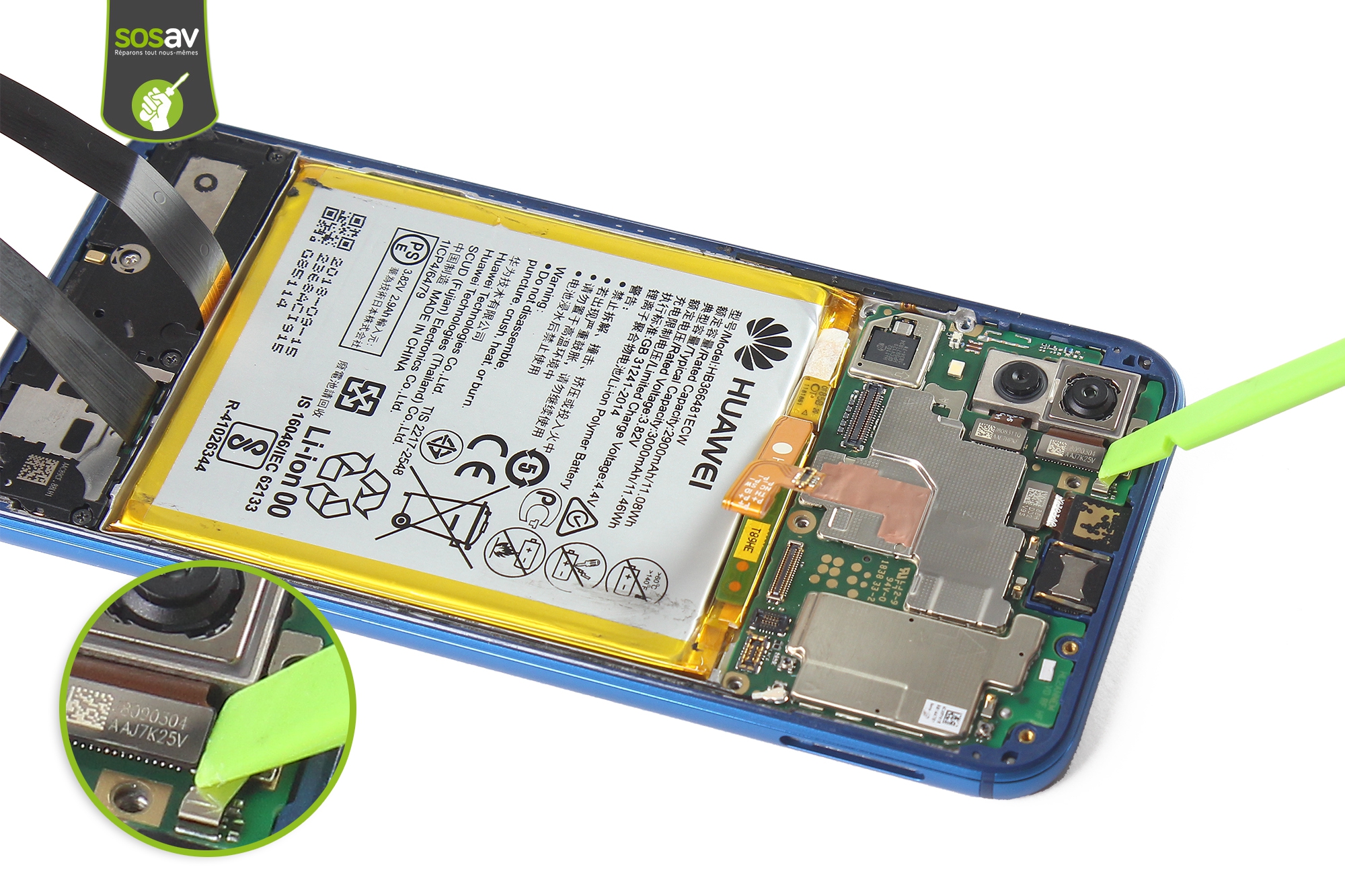

Puis avec la spatule en nylon, débranchez les deux nappes de liaison de la caméra arrière.

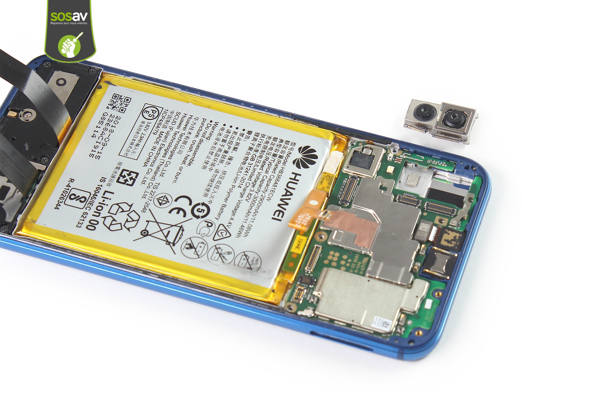

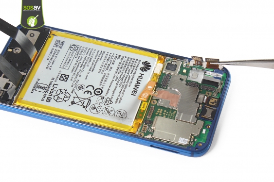

Retirez délicatement la caméra de son logement avec la pince métallique.
La caméra arrière Huawei P20 lite est désormais démontée. Vous pouvez la remplacer par une pièce neuve si cela est nécessaire.
