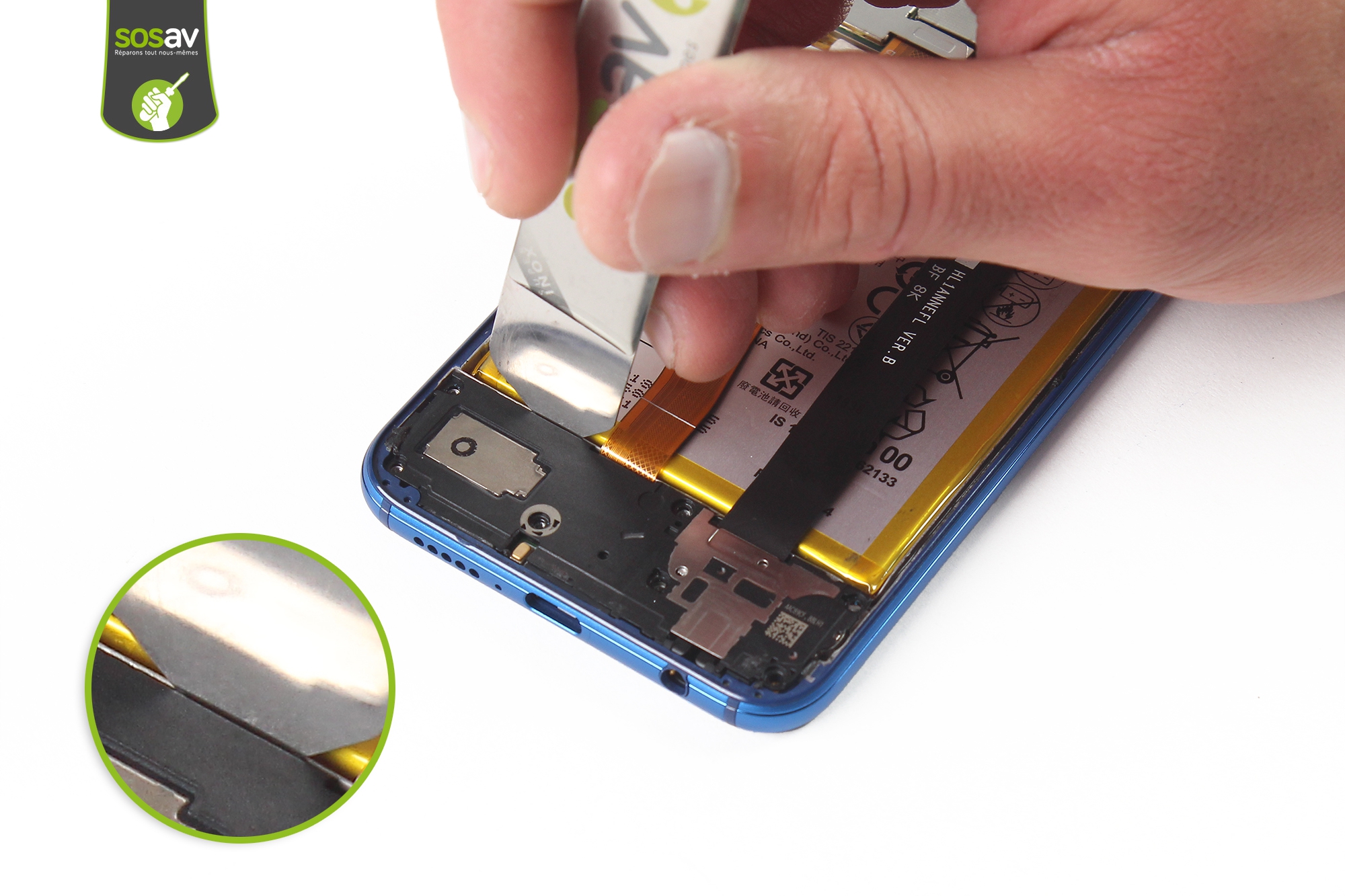

Servez-vous du tournevis cruciforme pour dévisser les 2 vis entourées en rouge (Photo 1).Puis retirez la plaque de protection des nappes avec la pince.
La plaque métal de protection des nappes est maintenant extraite.

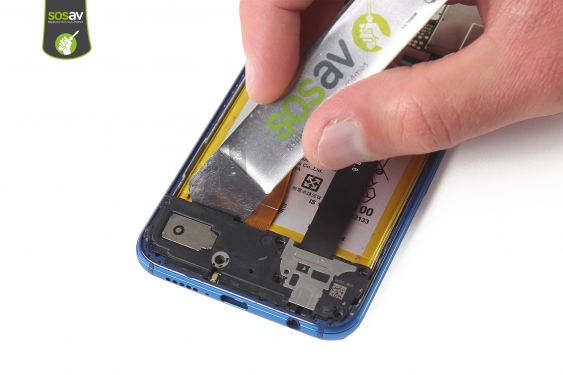

Utilisez la spatule en nylon pour déverrouiller la nappe de la batterie.Il s'agit ici d'une mesure de précaution pour éviter les courts-circuits.Conservez la spatule en nylon afin de déconnecter la nappe du capteur d'empreinte.La vitre arrière P20 Lite est maintenant séparée du téléphone.

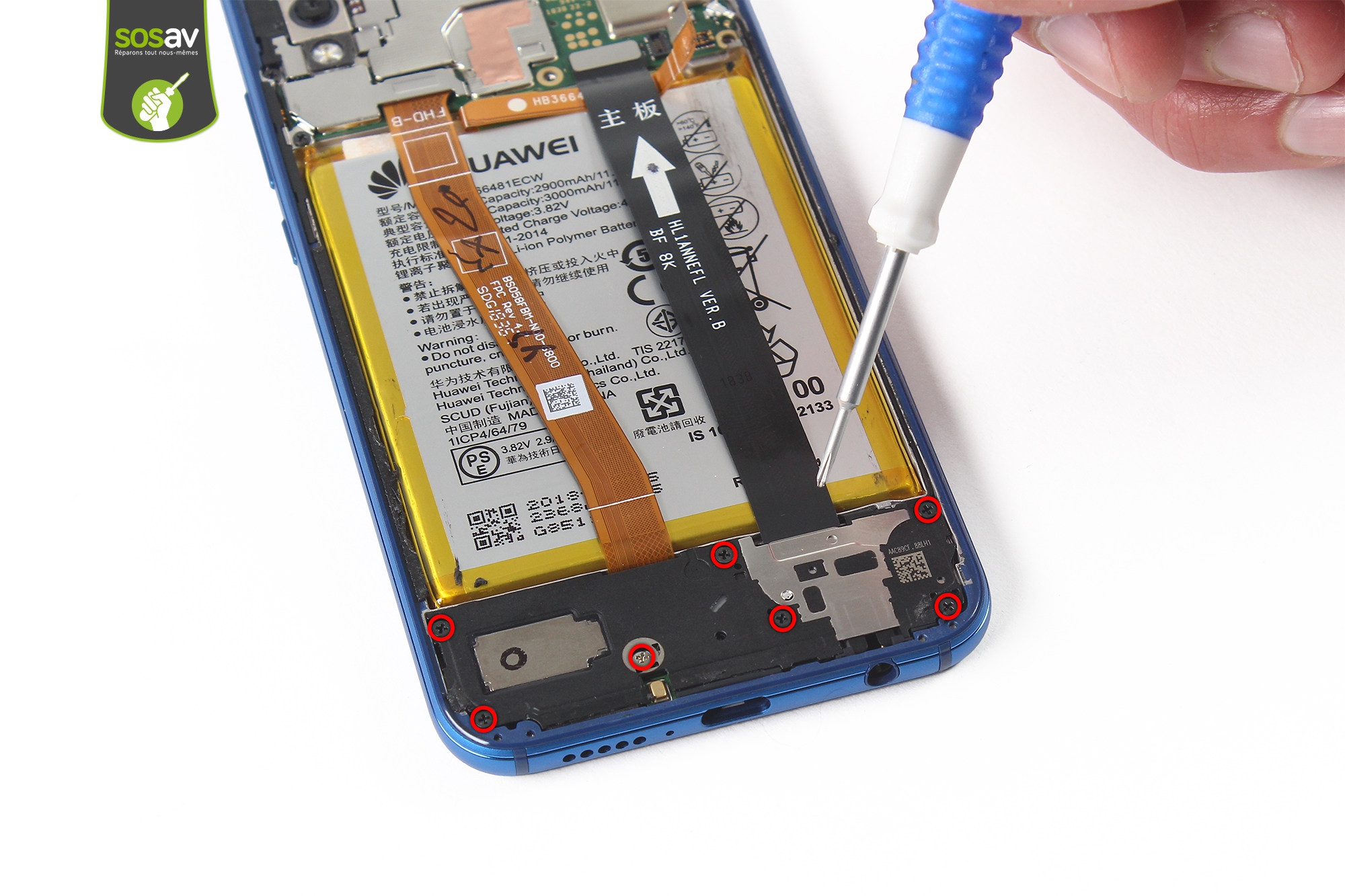

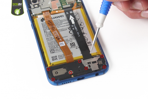

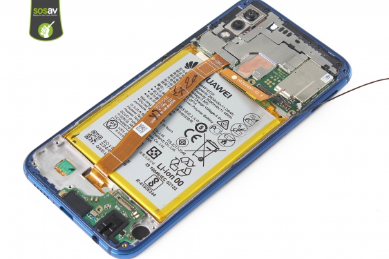

Réutilisez le tournevis cruciforme pour dévisser les 7 vis entourées en rouge.Ces vis maintiennent le haut-parleur externe au châssis.

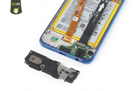

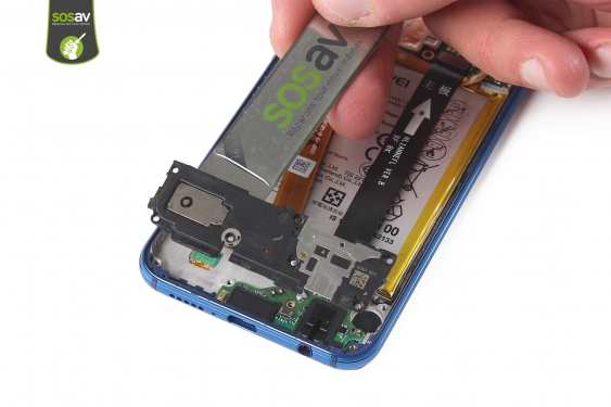

Glissez ensuite la spatule iSesamo sous le haut-parleur externe afin de faire levier et de l'extraire du téléphone.

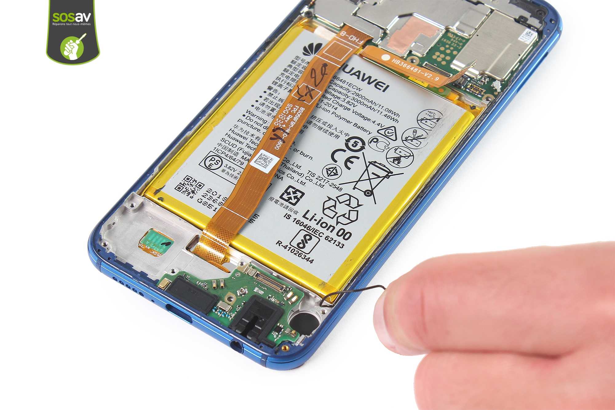

Toujours avec la spatule en nylon, déclipsez la nappe connecteur de charge côté carte mère.Puis faites de même sur la partie basse du téléphone.
Votre nappe connecteur de charge Huawei P20 Lite est désormais déposée.

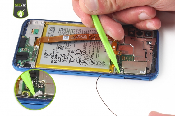

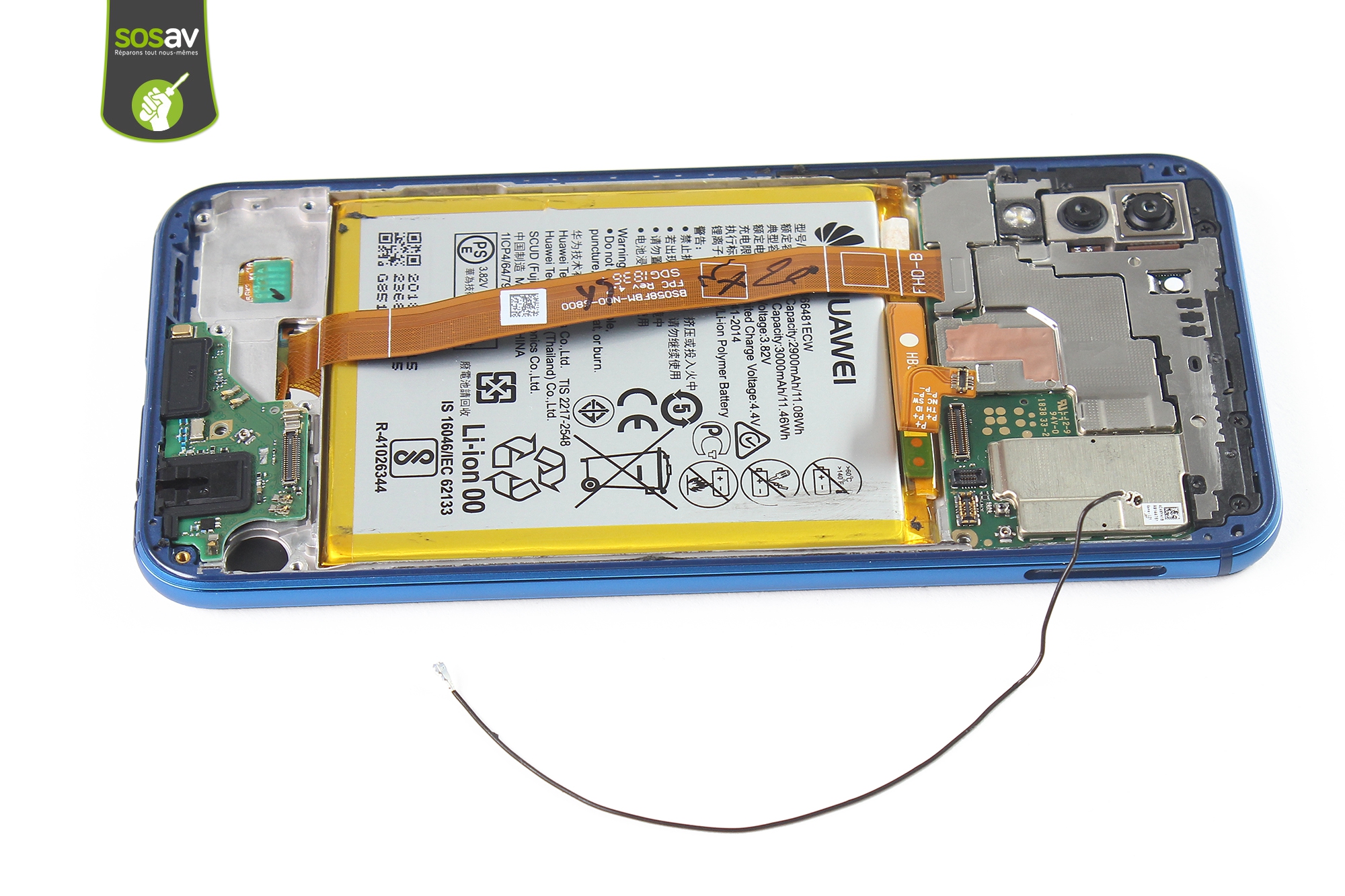

Avec la pointe de la spatule en nylon, déconnectez le câble d'interconnexion au niveau de la partie basse du téléphone.
Saisissez, puis commencez à retirer délicatement le câble d'interconnexion de son logement.Ensuite, déconnectez le câble côté carte mère afin de pouvoir l'extraire complètement.
Votre câble d'interconnexion P20 Lite est à présent démonté.En cas de problème de réseau, remplacez-le par un neuf.
