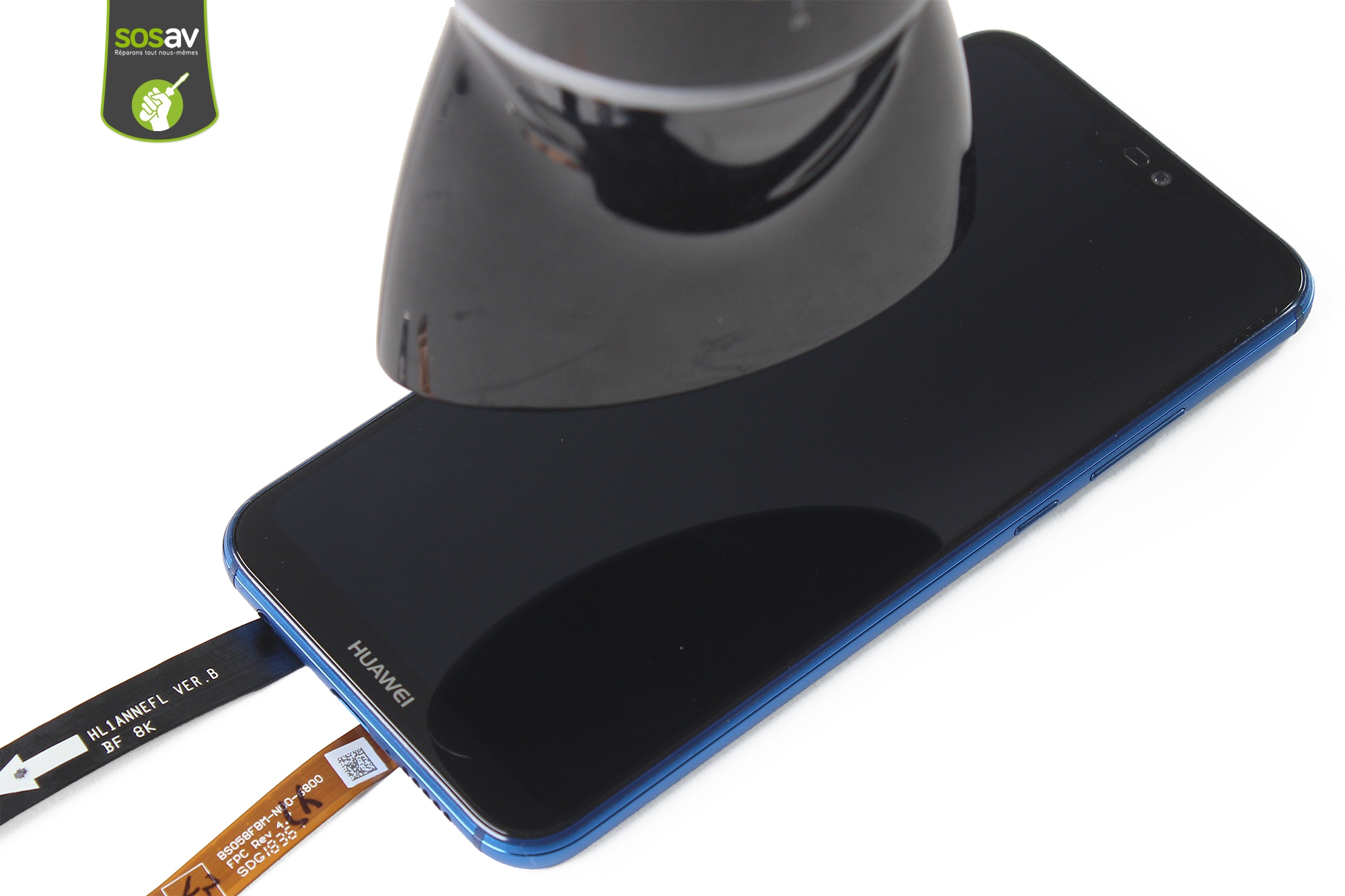

Chauffez ensuite la vitre arrière à l'aide du sèche-cheveux afin de ramollir la colle.Puis glissez la spatule iSesamo entre la vitre et le châssis pour créer une ouverture.Une fois l'ouverture créée, insérez un médiator.
Faites délicatement glisser le médiator tout autour de la vitre pour la décoller entièrement.Terminez par la partie basse du téléphone.

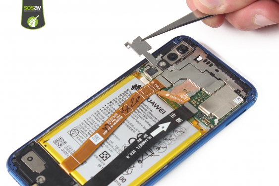

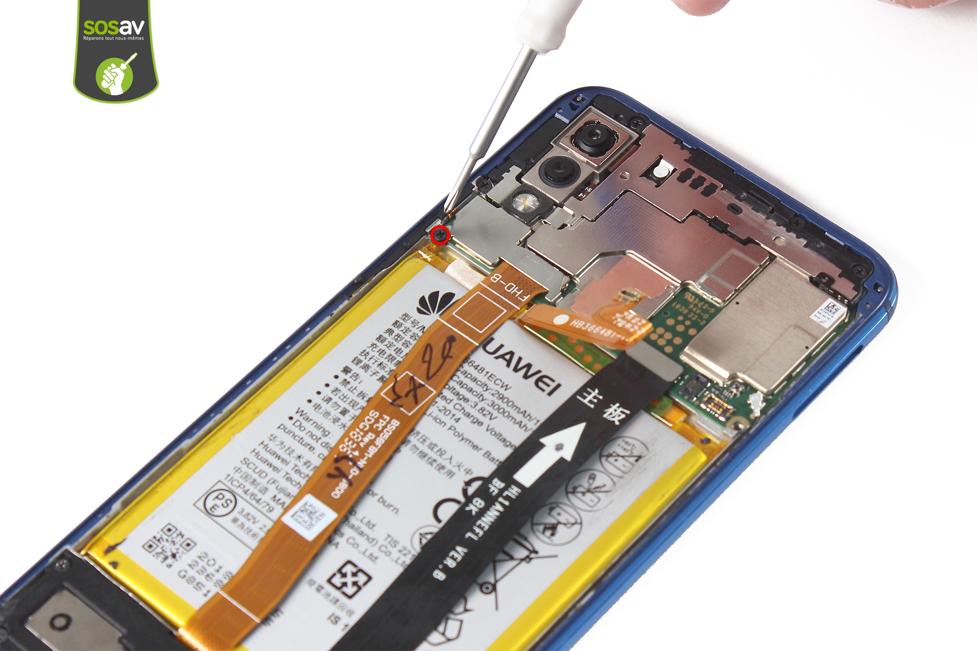

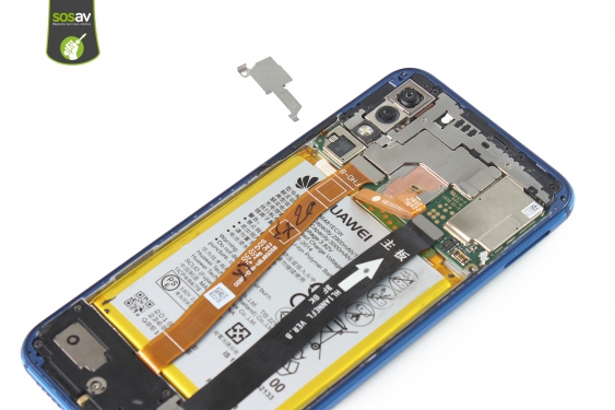

Servez-vous du tournevis cruciforme pour dévisser les 2 vis entourées en rouge (Photo 1).Puis retirez la plaque de protection des nappes avec la pince.
La plaque métal de protection des nappes est maintenant extraite.

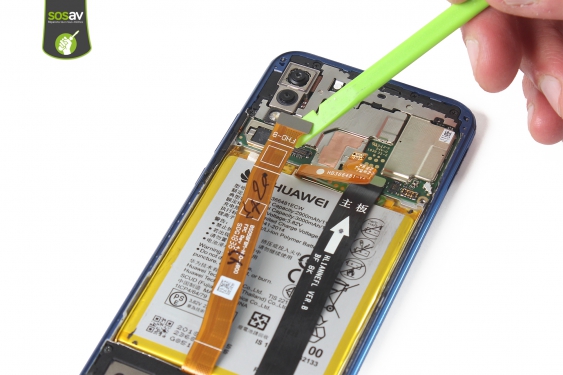

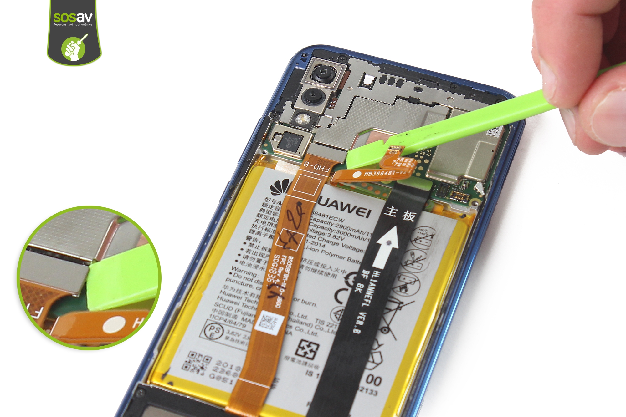

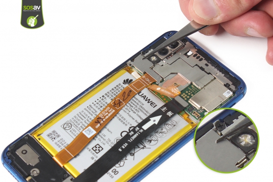

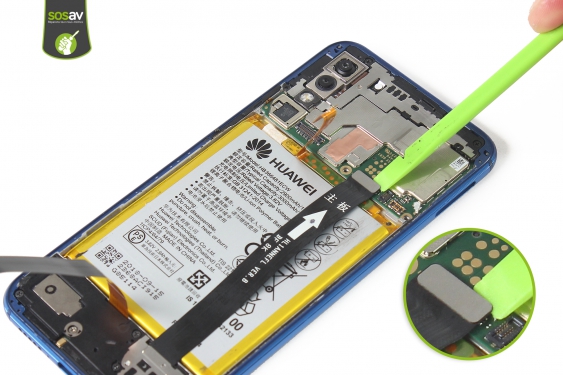

Utilisez la spatule en nylon pour déverrouiller la nappe de la batterie.Il s'agit ici d'une mesure de précaution pour éviter les courts-circuits.Conservez la spatule en nylon afin de déconnecter la nappe du capteur d'empreinte.
Retirez la vis entourée en rouge avec le tournevis cruciforme. .Puis enlevez la plaque de protection de la nappe de l'écran.

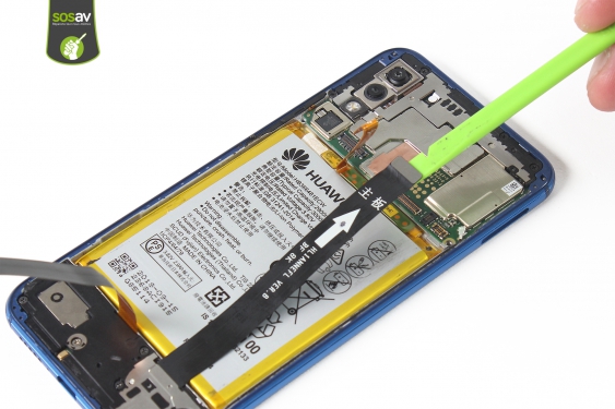

Avec la spatule en nylon débranchez les nappes de liaison de l'écran et du connecteur de charge.

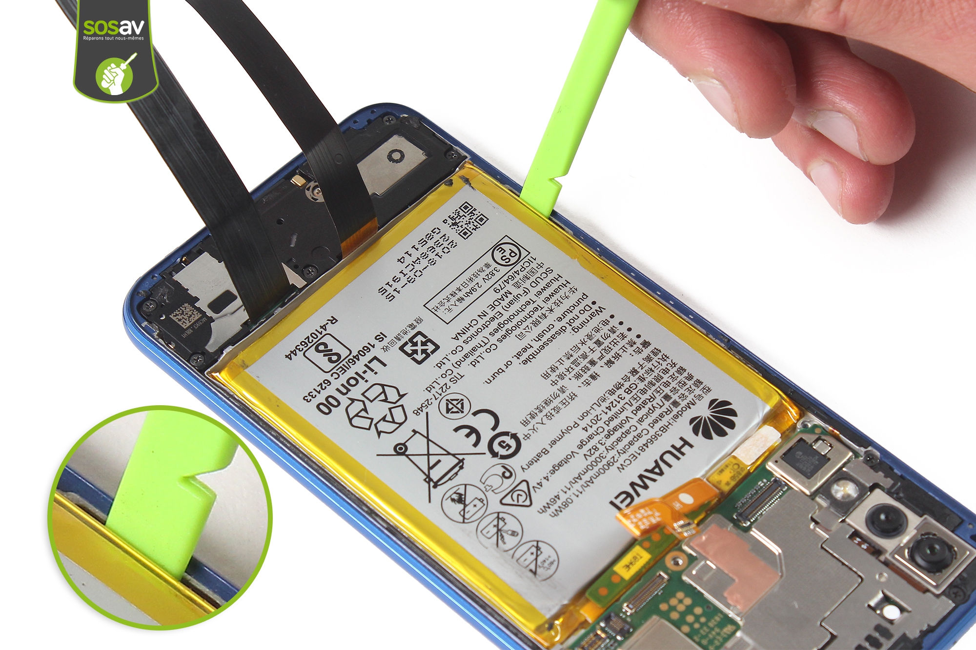

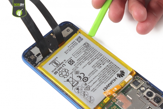

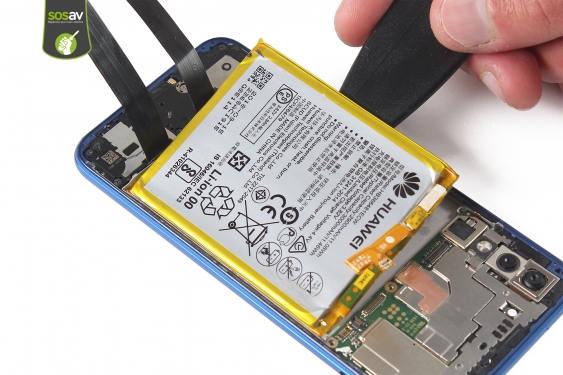

Pour retirer la batterie P20 Lite, il faudra d'abord chauffer la face avant du téléphone. Cela ramollira l'adhésif qui colle la batterie au châssis de l'appareil.

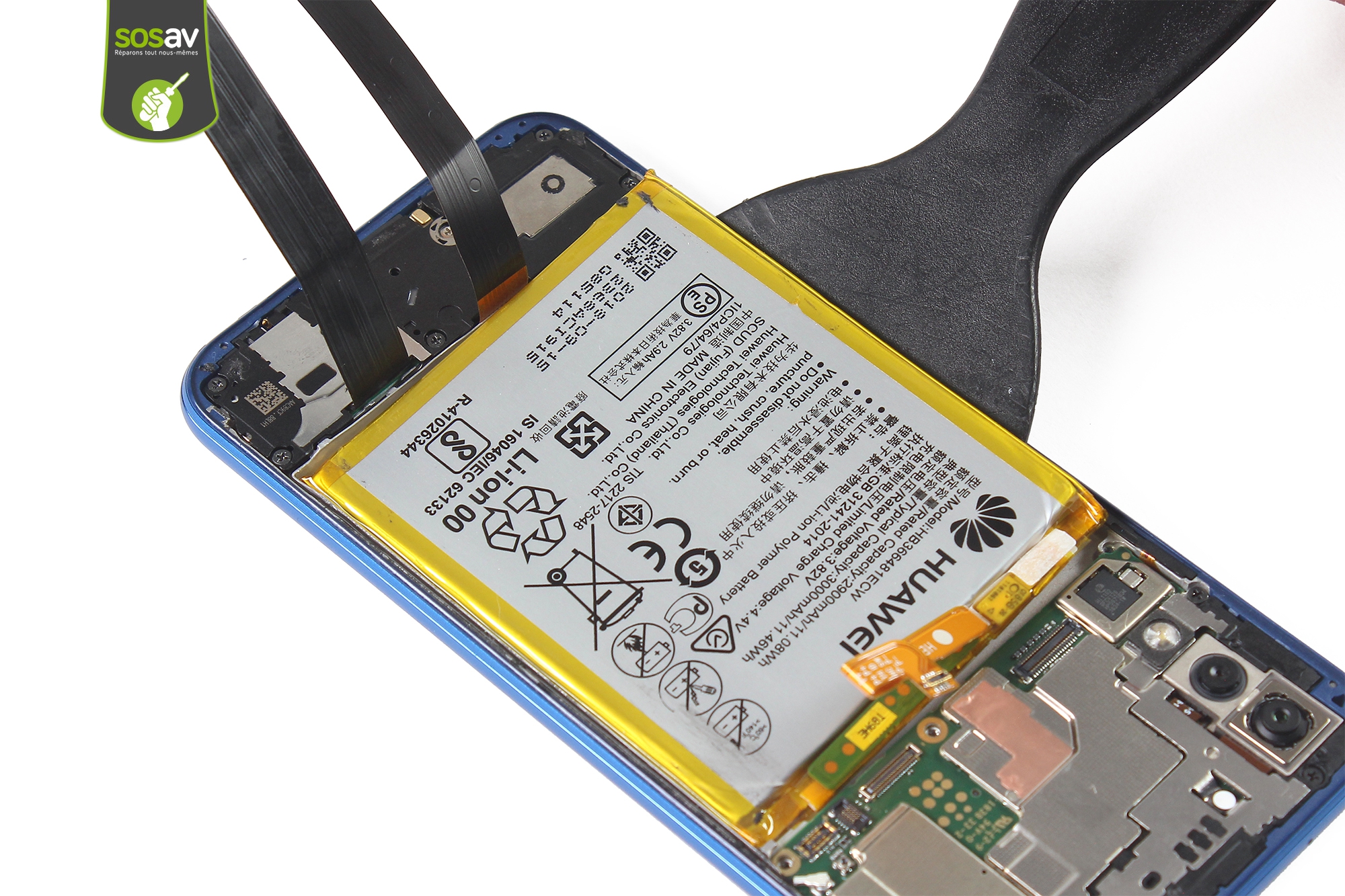

Ensuite insérez la spatule en nylon dans l'interstice entre la batterie et le châssis en bas à gauche de l'appareil.Puis faites levier pour soulever légèrement la batterie P20 Lite.

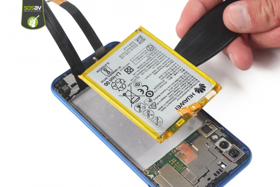

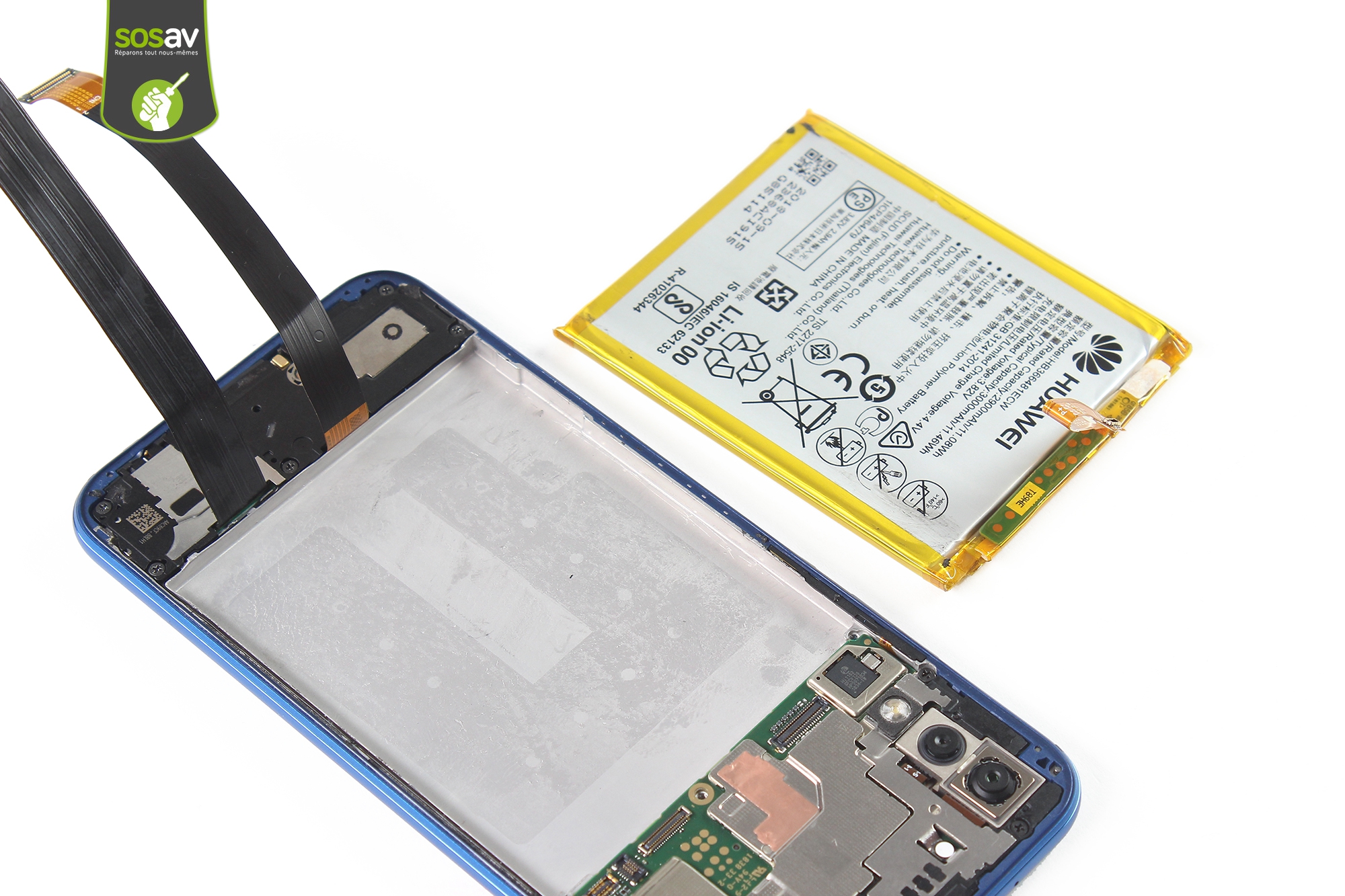

Profitez de cette "ouverture" pour insérer la spatule large sous la batterie. Soulevez et délogez la de son emplacement.Attention, allez-y délicatement pour ne pas percer la batterie.

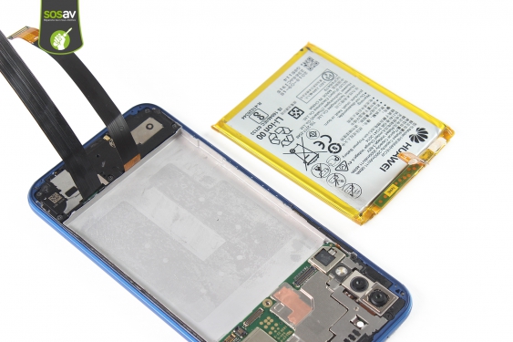

Votre batterie Huawei P20 Lite est désormais démontée.Si votre Huawei P20 lite présente des problèmes de charge, vous pouvez remplacer la batterie P20 Lite par une pièce neuve.
